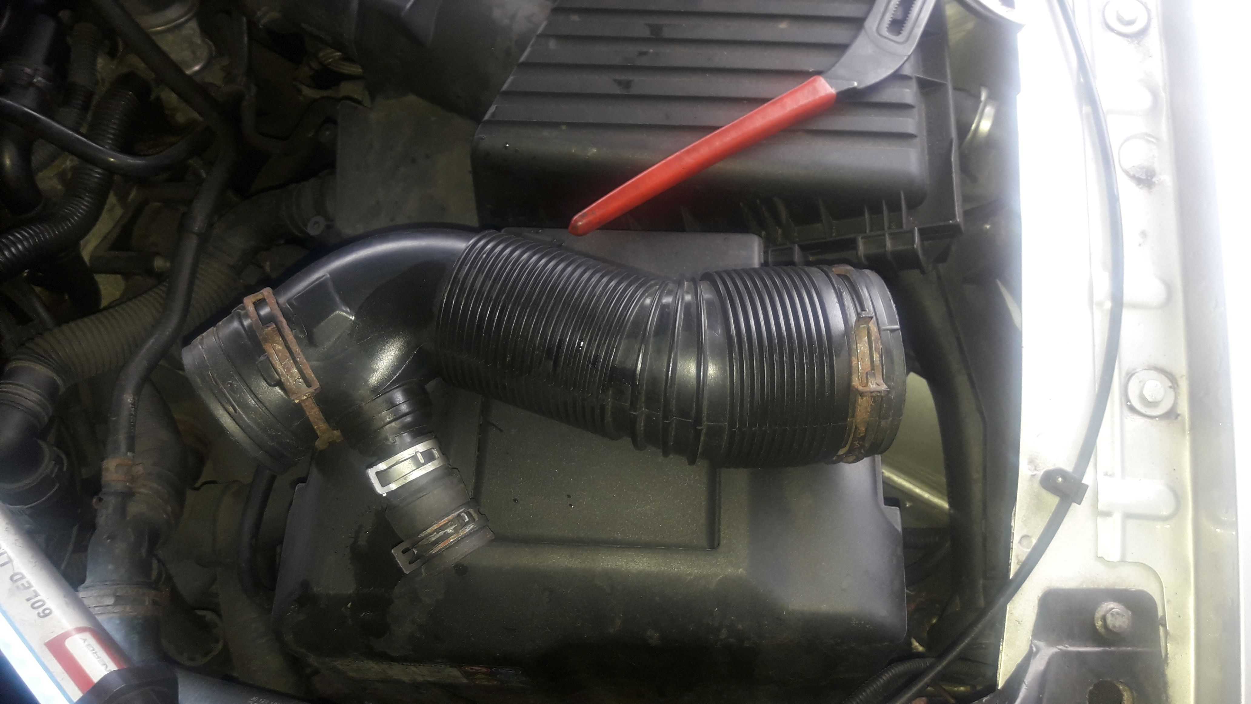

otevřít kapotu motoru sundat plastovej dekl motoru
sundat hadici sání viz foto:
