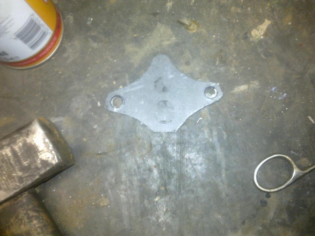

ted si podle originálního těsnění vyrobíme záslepku materiál sem použil klingerit leč už sem to dělal s plechu,hliníku,pertinaxu
ted je důležitý pokud bude někdo dávat jen záslepku bez toho originálního těsnění aby si v místě ventilku udělal do záslepky prohluben asi cca 2mm nebot ten ventilek kapku přečnívá přez rovinu tělesa EGRu a pokud by se dala záslepka bez tý prohlubně tak by se ventilek zatlačil a pootevřel by se tím EGR a poslalo by to hlášení do ŘJ a dělalo by to neplechu :!: :!: :!:
pokud spolu ze záslepkou dáte i origo těsnění tak stačí dát jen záslepku
ted je třeba vrátit zaslepenej EGR do motoru já než to tam dám tak zlehka natřu těsnění i záslepku tmelem na spoje výfuků abych měl jistotu že to bude dobře těsnit-dát pozor aby se tmel nedostal do ventilku egru :!: :!:
