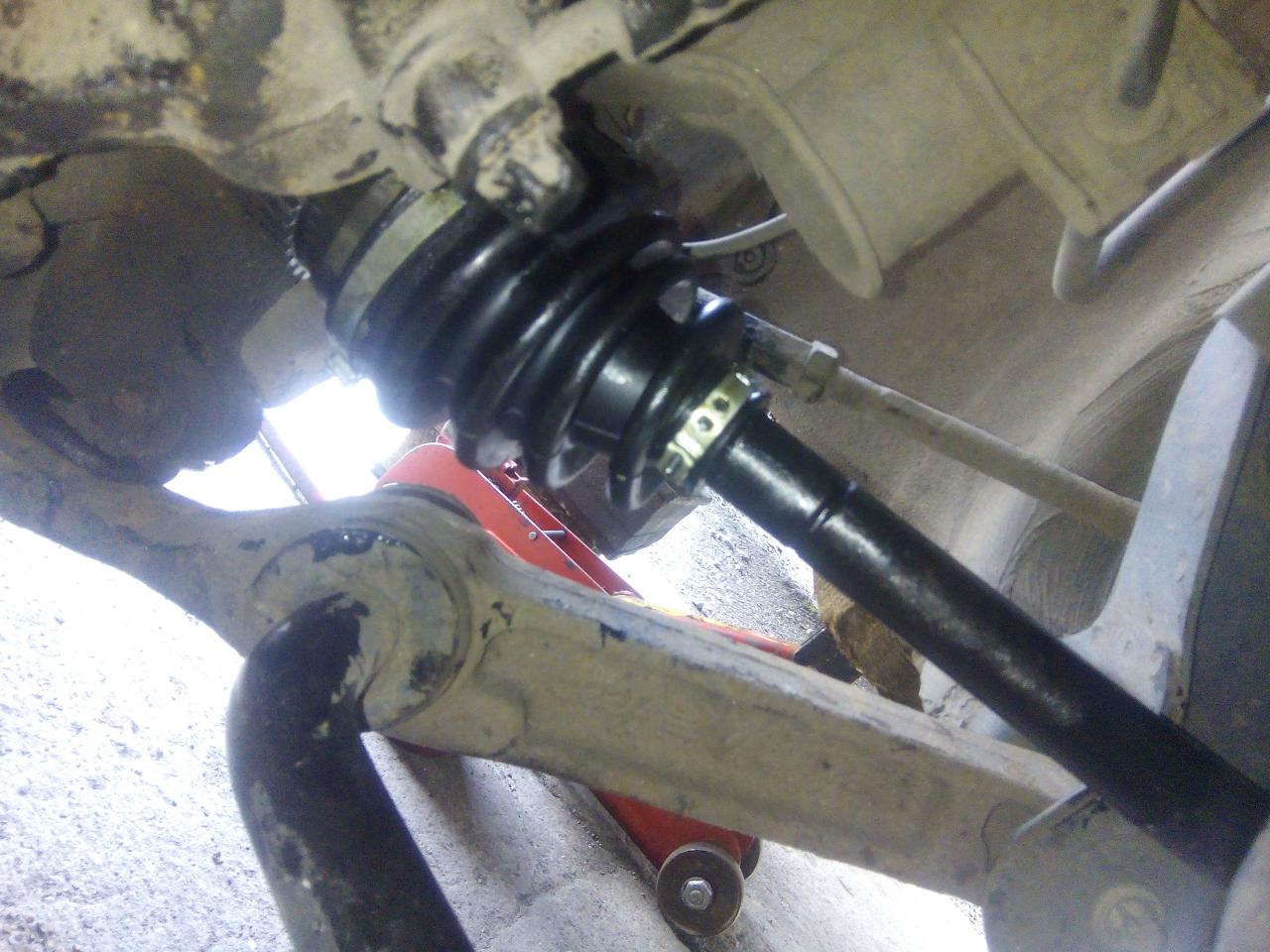

sundat pokličku z elektronu a povolit středovo matici kola
povolit kolo,zvednout auto,podložit tak aby na nás nespadlo,sundat kolo
povolíme šroub co zajištuje spodní čep v těhlici
vyháknem čep z těhlice
ted si poloosu i s homokloubem vytáhnem z těhlice
odjistíme manžetu a stáhnem z homokloubu
ted sklepnem homokloub z poloosy a stáhnem manžetu
připravíme si novou sadu s homokloubem
navlíknem na poloosu novou manžetu
naplníme nový homokloub novým mazivem pokud máme stáhnem z konce poloosy starou pérovou pojistku a dáme novou
naklepnem novej homokloub,natáhnem přez něj manžetu a zajistíme sponama
ted si tisícihran poloosy namažem grafitovým mazivem
poloosu nandáme do těhlice a nasunem do těhlice spodní čep,který utáhneme
dále si utáhneme středovou matku kola
nandáme kolo,utáhneme šrouby,sundáme auto z heveru
skontrolujem popřípadě dotáhneme středovou matku kola a šrouby kol namontujem pokličku elektronu a máme hotovo :thumb:
