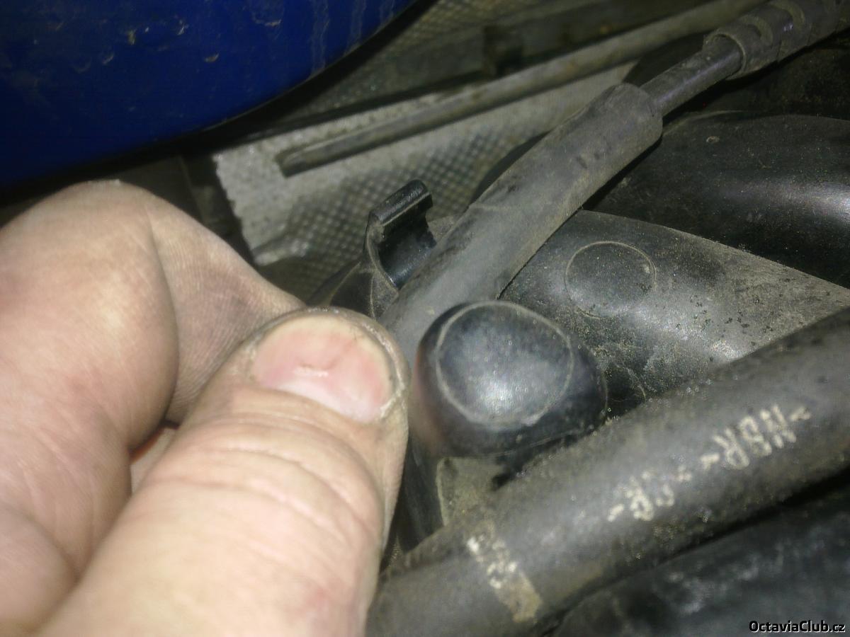

otevřít kapotu motoru,vydloubnout plastový krytky a sundat oba plastový kryty motoru 10ka klíč
vycvaknem si s úchytů lanko plynu a dáme stranou at nám nepřekáží
