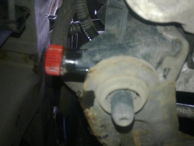

vypustit vodu s chladícího systému na pravé straně chladiče dole je výpustní ventil pokud by nešel otevřít secvaknem sponu a vytáhnem spodní hadici chladiče vlevo dole

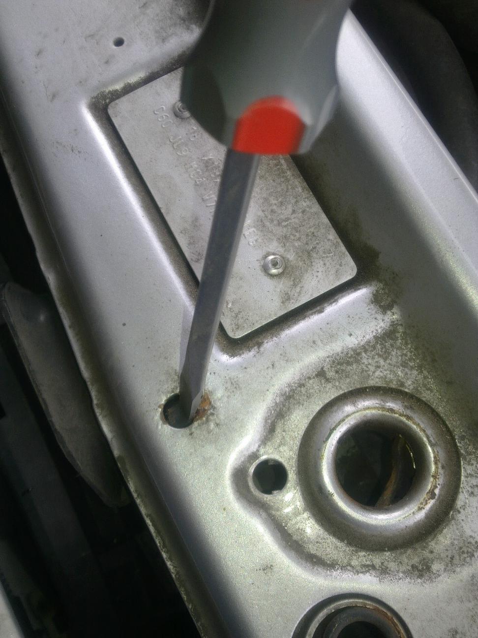

dále je třeba sundat umělohmotné nasávání vzduchu viz foto

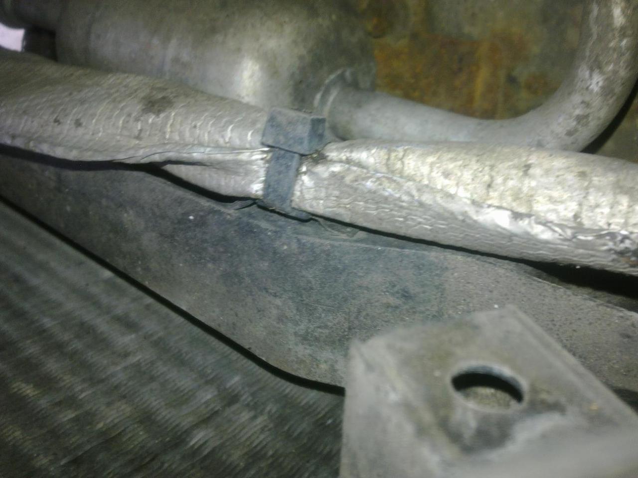

ted si odpojíme vrchní a spodní hadici s chladiče a dále odpojíme slabou hadici s chladiče viz foto.

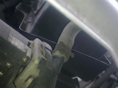

ted je třeba vyšroubovat držáky chladiče na levé i pravé straně drží ho jeden torx de povolit 8čkou oříškem a je umístěn částečně za světlem viz foto světla ven nemusí lze se na ně dostat
