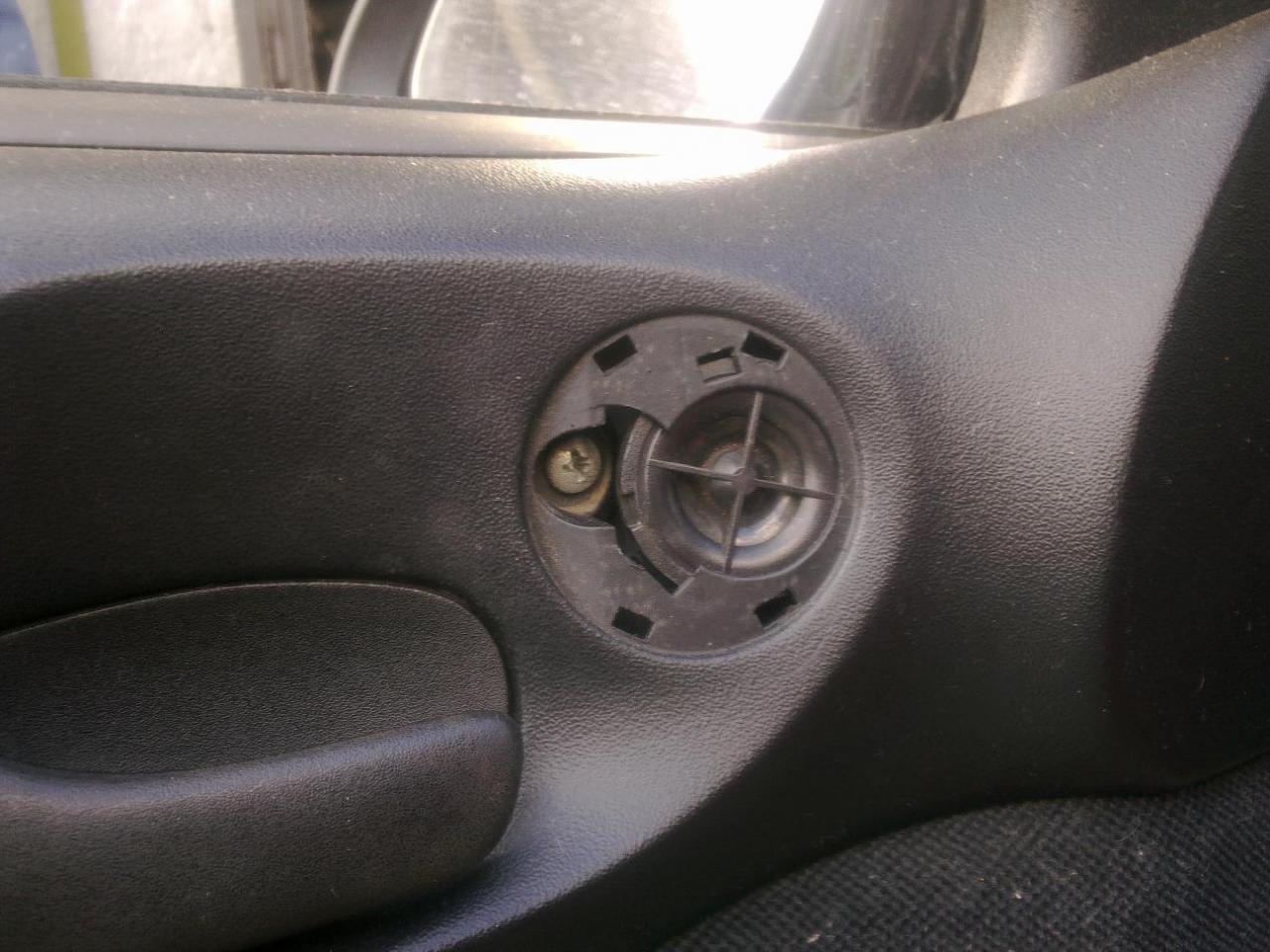

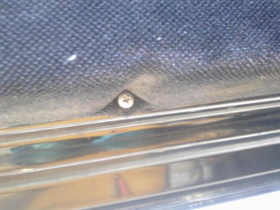

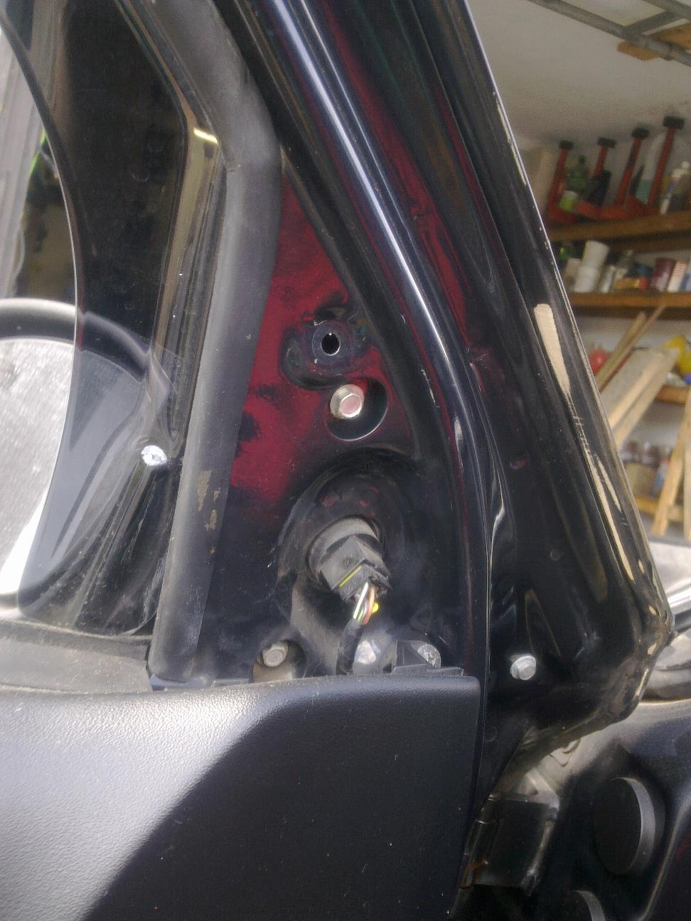

vodevřít dveře,vycvaknout umělohmotný dekl u zrcátka a vyšroubovat černý šroubek držící umělou hmotu tapecu
pak vycvaknem kryt výškového reproduktoru a vyšroubujem stříbrný šroub držící umělou hmotu tapecu

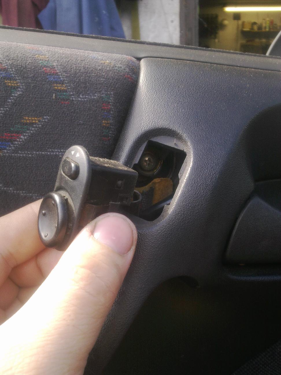

poté na madle vycvaknem elektrický ovládání zrcátek
kdo ho tam nemá vycvakne krytku pod ním vyšroubujem šroub držící madlo,

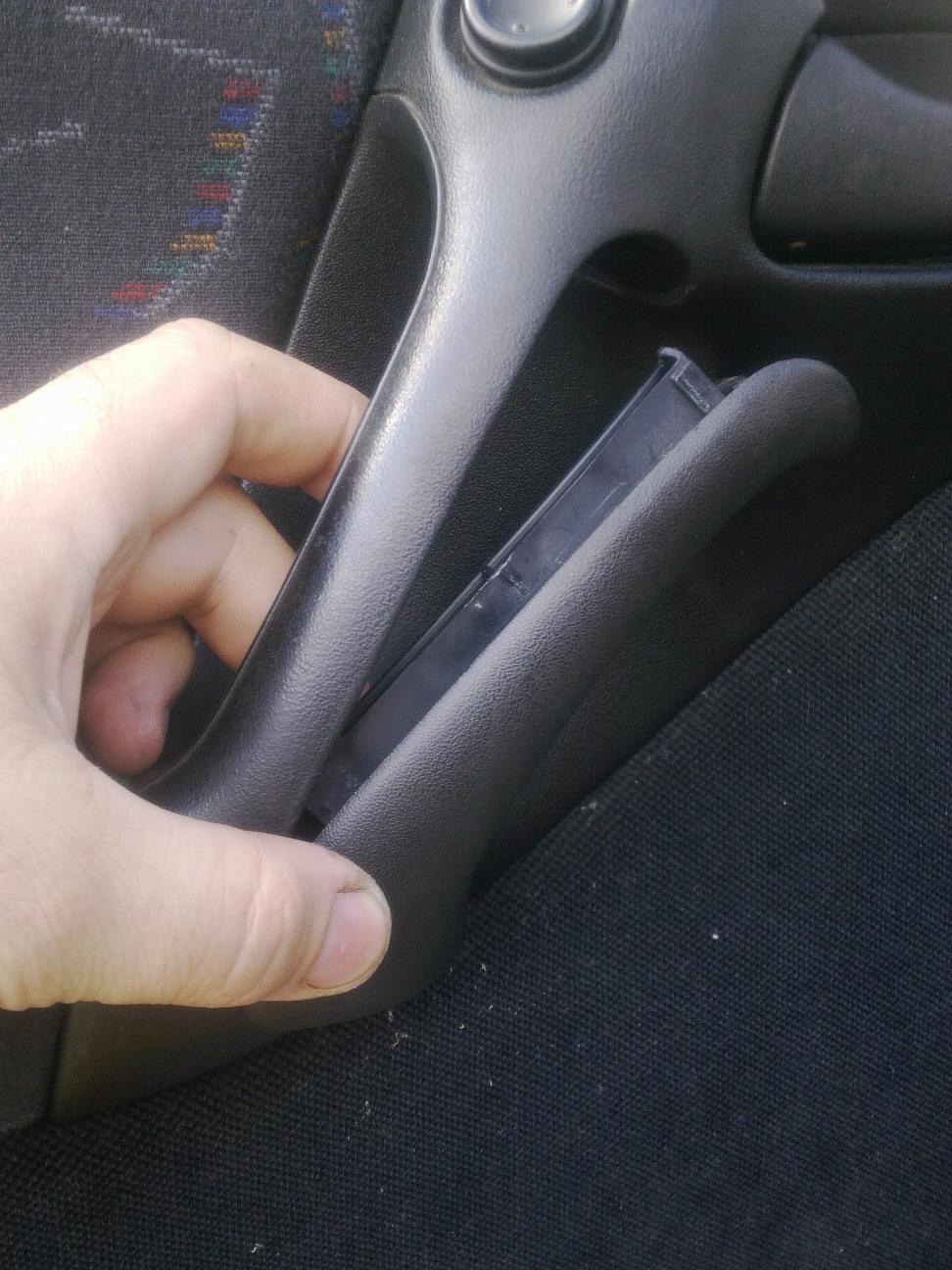

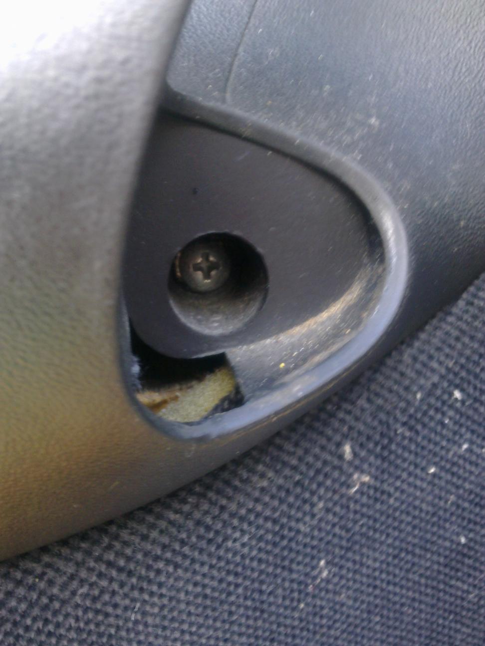

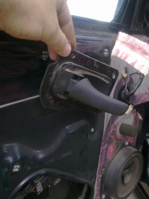

dále vycvaknem dekl madla viz foto
a ve spodní části uvnitř madla vyšroubujem šroub kterým je madlo uchyceno,

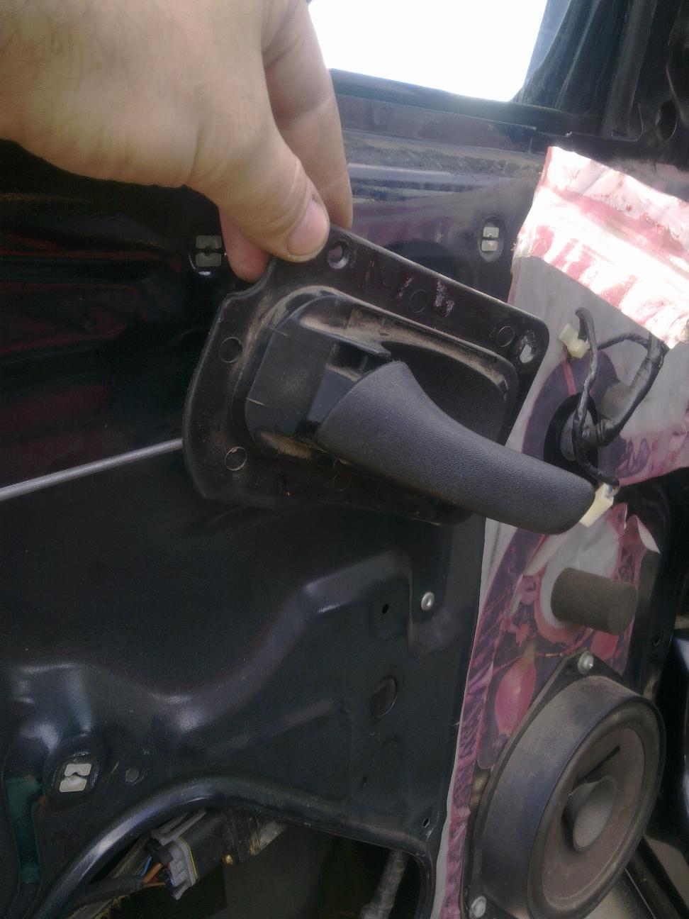

poté se ta umělá hmota i s madlem dá vyndat,postupujem opatrně nebot je třeba za ní odpojit konektor od ovládání zrcátek a výškového reproduktoru

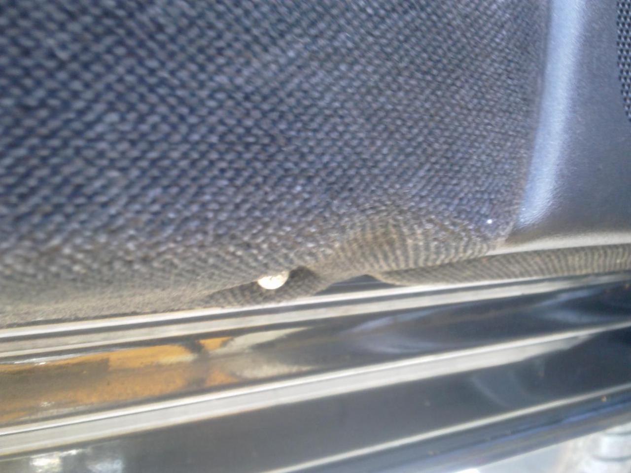

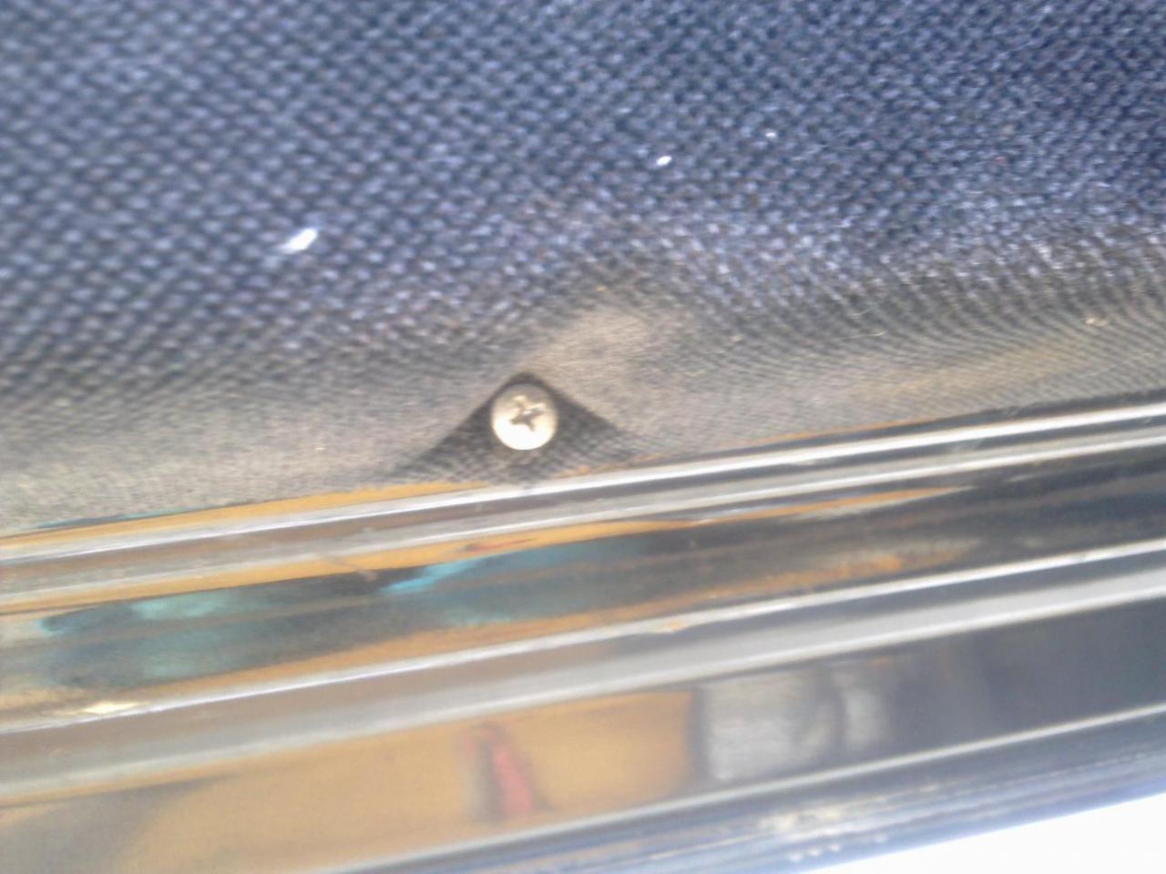

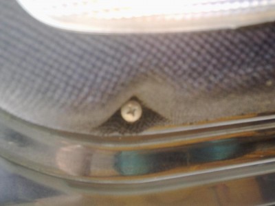

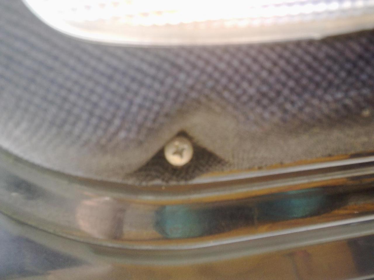

dále vytočíme 3 šrouby ve spodní části tapecu viz foto

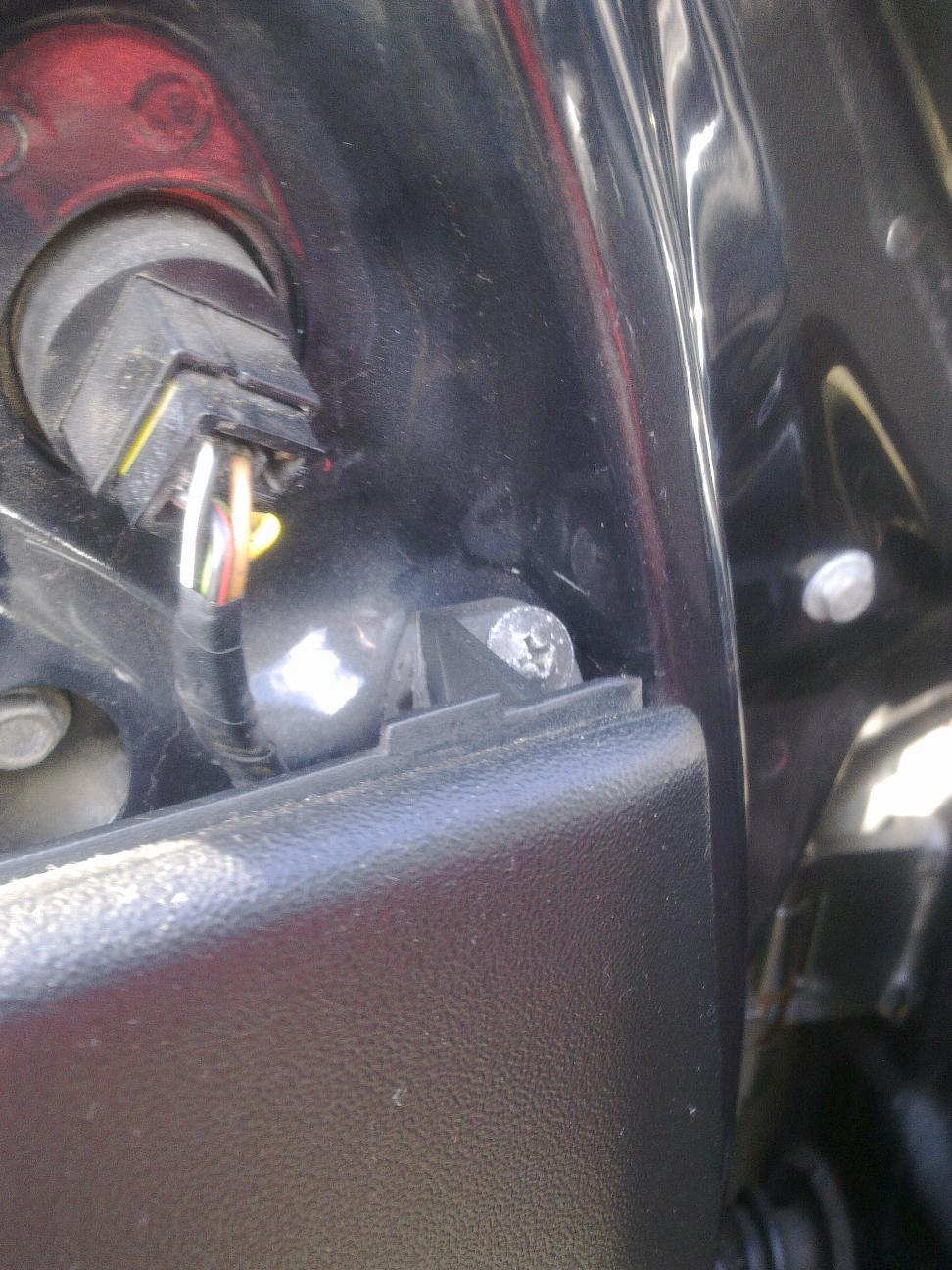

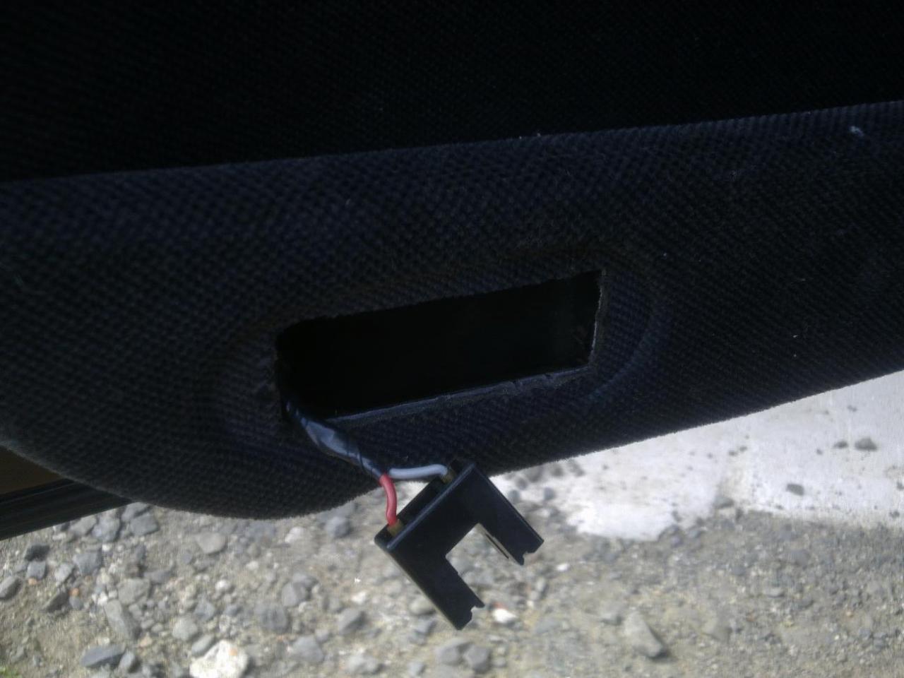

pokud má někdo osvětlení dveří tak vycvaknout a odpojit viz foto

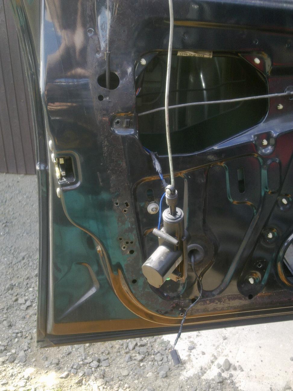

pod tapecírungem je na dveřích nalepený igelit ten opatrně odstraníme stačí na tý půlce kde je zámek
vysuneme a odpojíme s táhla vnitřní kliku otvírání

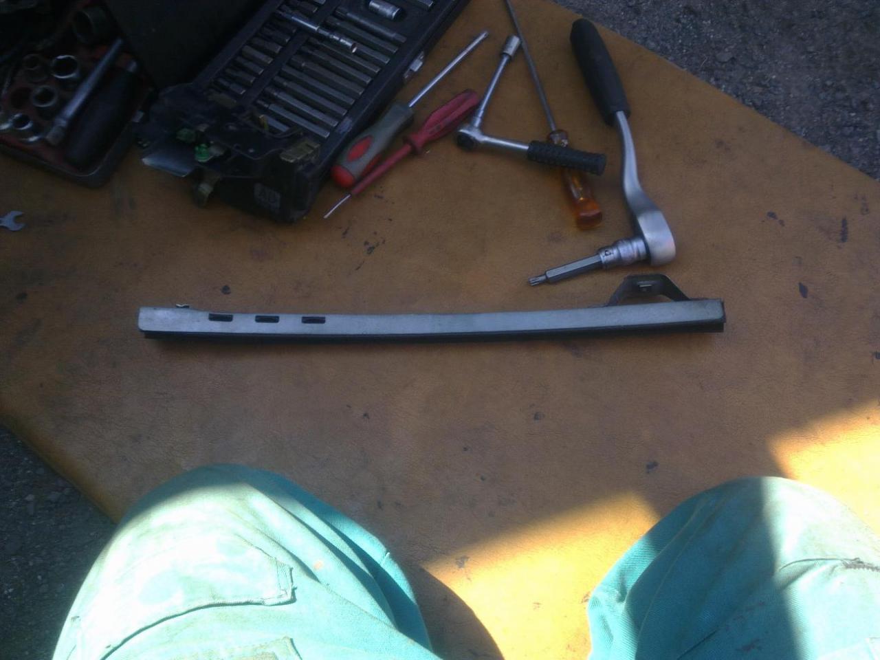

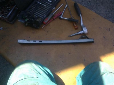

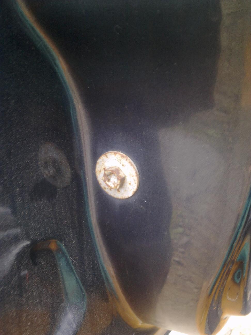

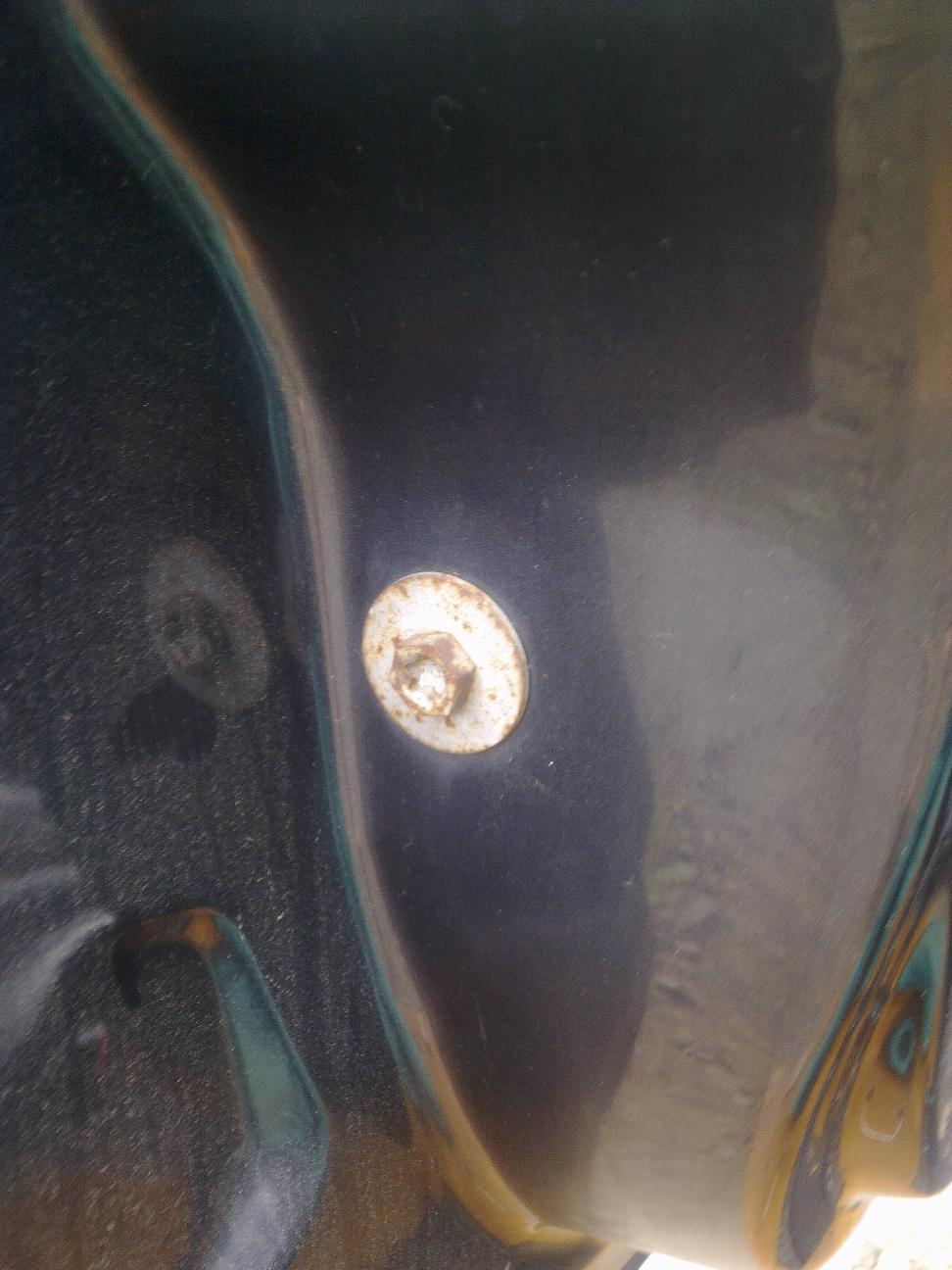

poté z boku dveří vytočíme zajištovací šroub ližiny okna a ližinu vyndáme viz foto

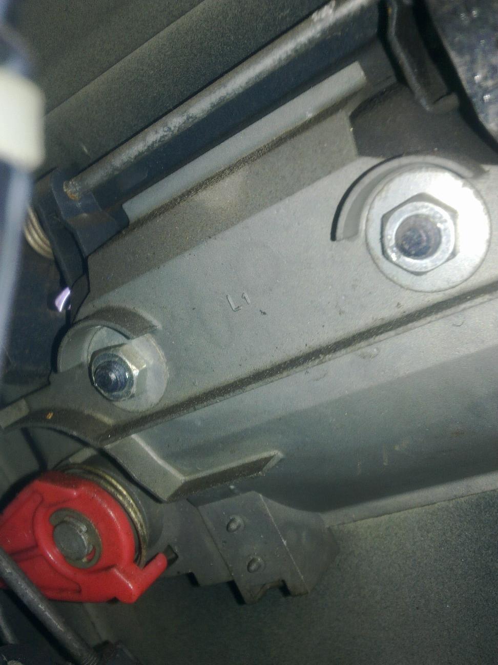

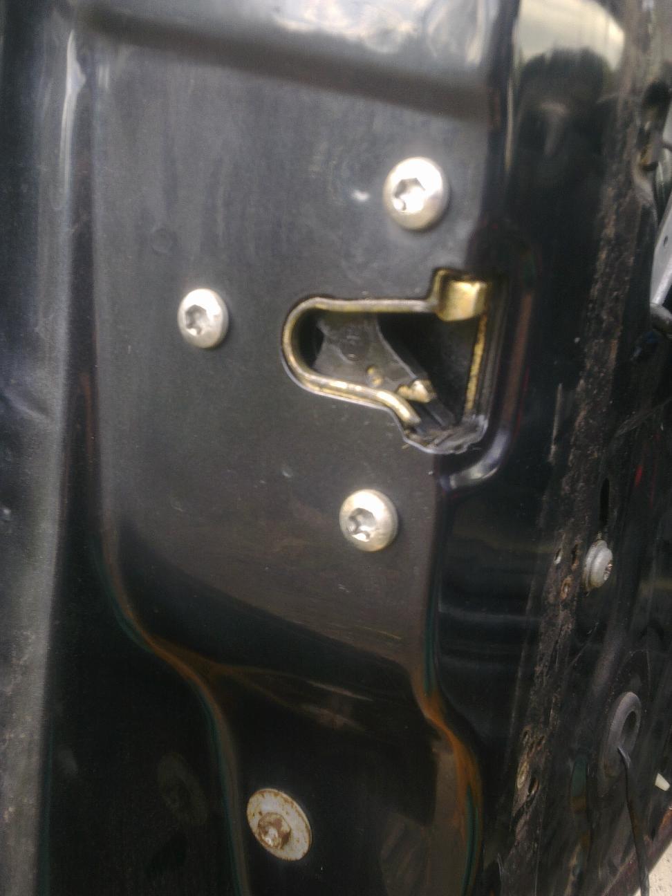

poté uvnitř dveří povolíme 2 matky držák zámku Fab viz foto
dále povolime a vycvaknem držák se strunou a čudlíkem jenž signalizuje zavřené a otevřené dveře
pak z boku dveří povolíme 3 šrouby držící samotný zámek viz foto

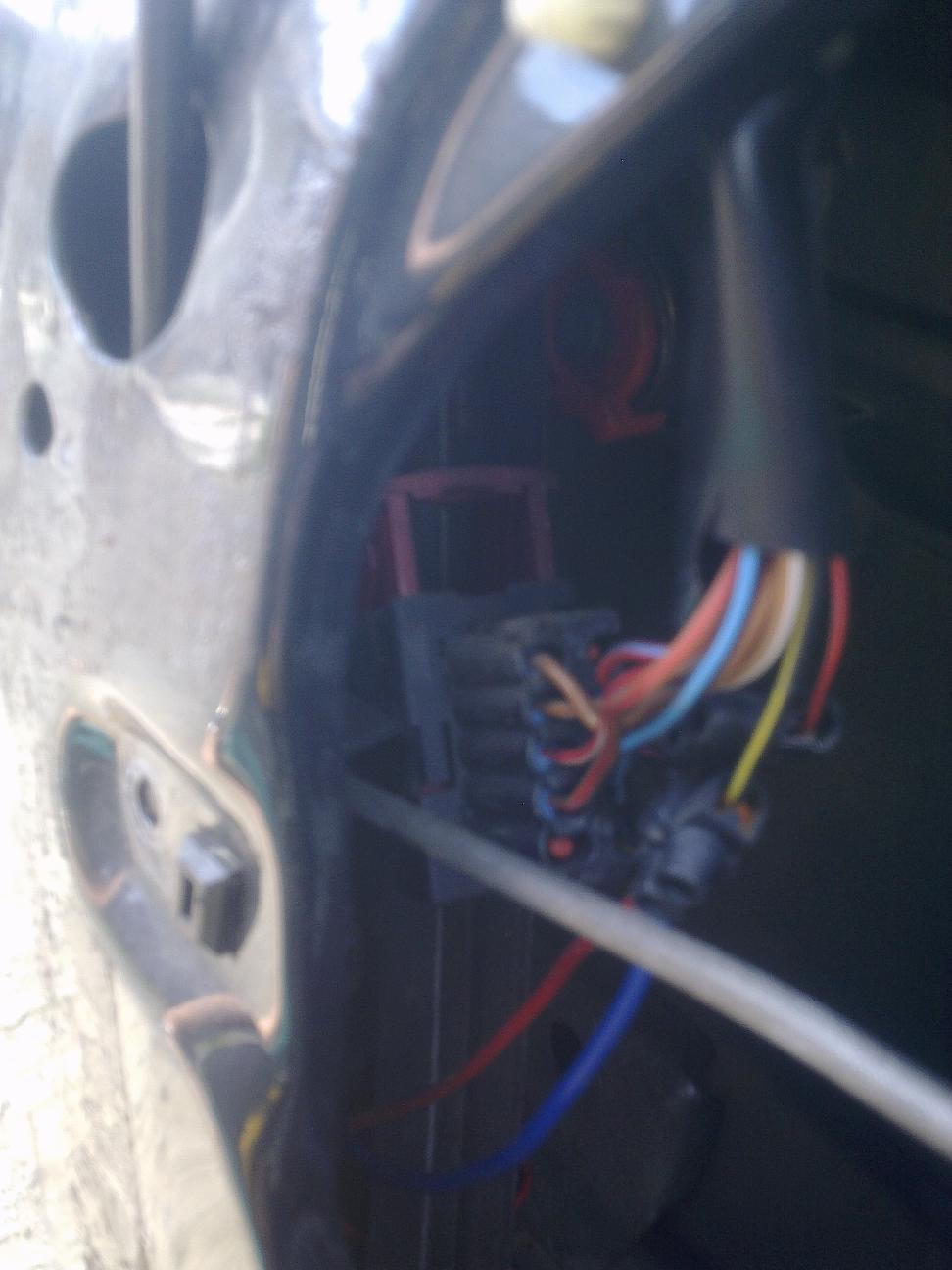

poté zámek povysunem a odpojíme z něj elektrický konektor

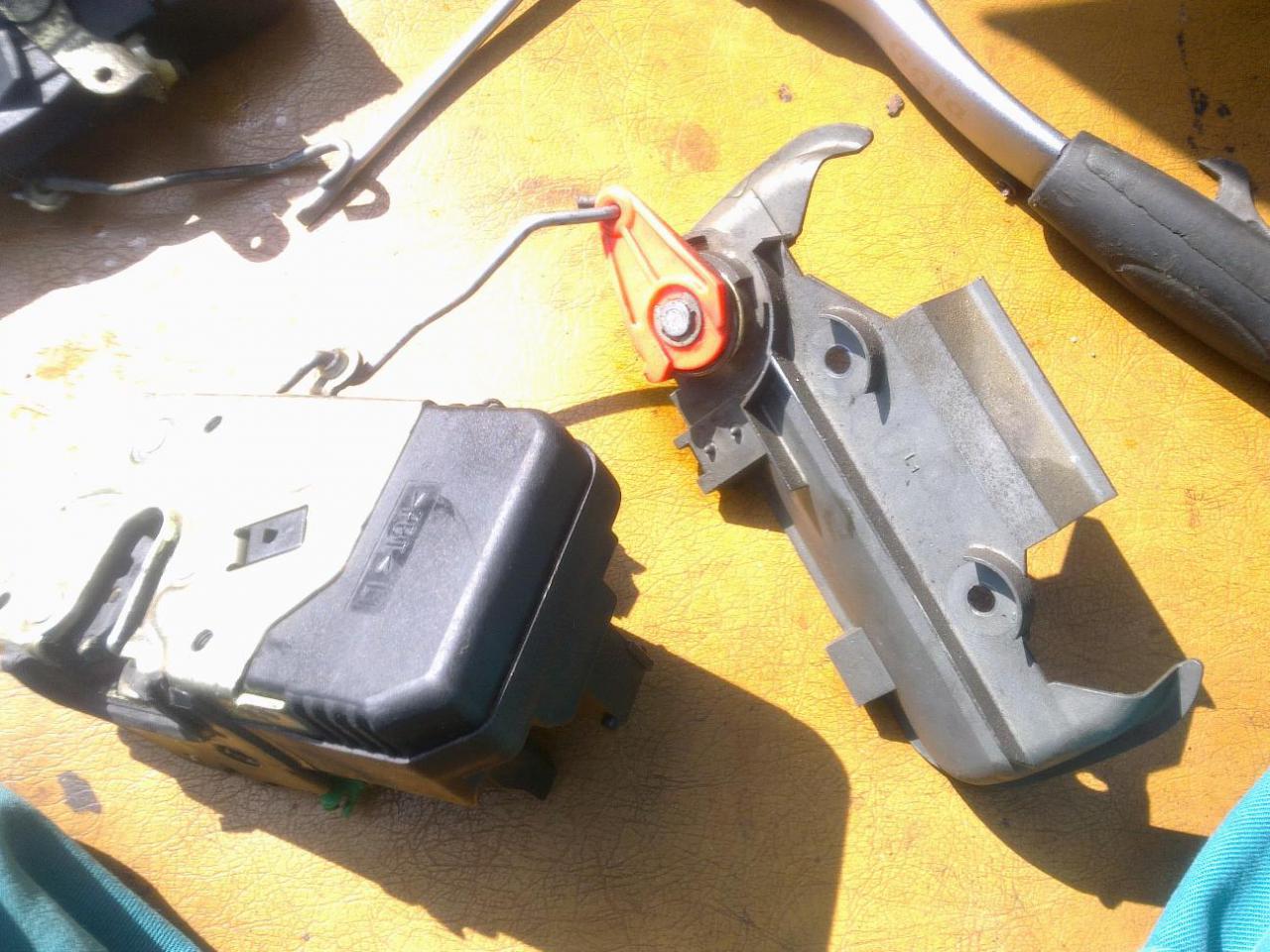

pak už taháme zámek ven ze dveří,

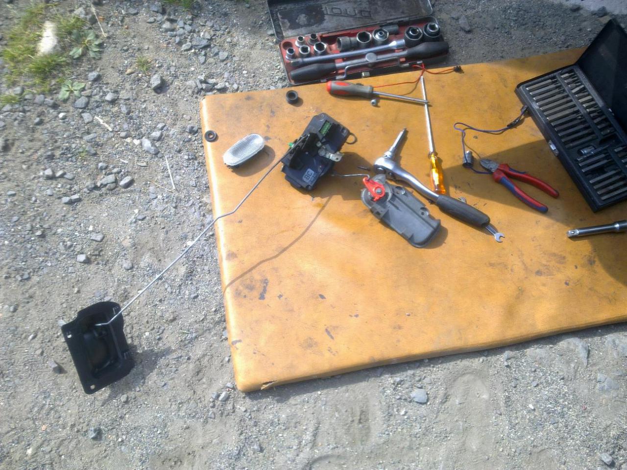

po vytažení z něj odpojíme táhla a bud dáme nový zámek nebo šup s ním na ponk
a postupujem dle návodu výměna mikrospínače viewtopic.php?f=22&t=24 :thumb:
