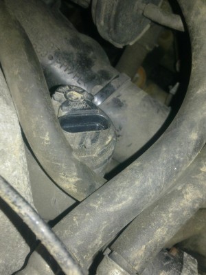

otevřít kapotu motoru,
za motorem najít EGR
vycvaknout z EGRu konektor
