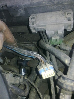

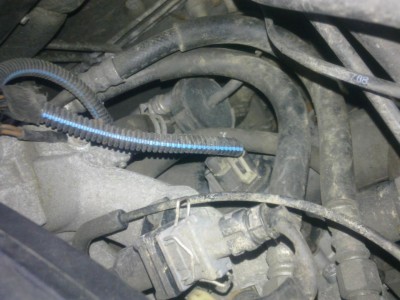

za motorem najít EGR

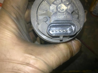

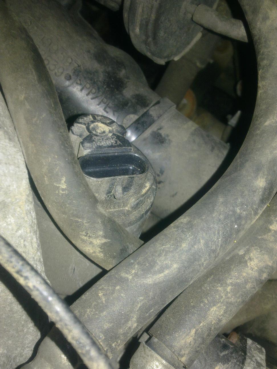

vycvaknout z EGRu konektor

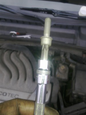

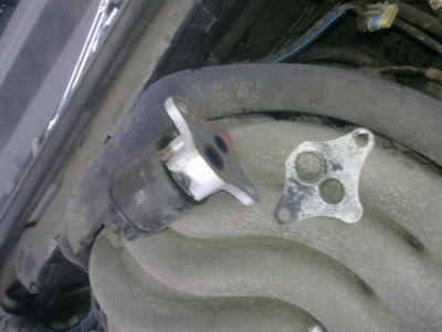

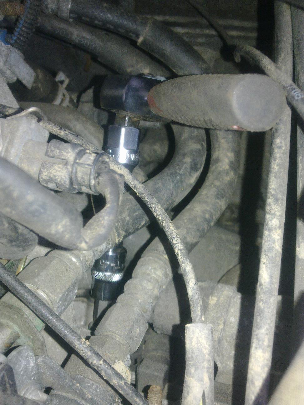

a připravíme si ráčnu s krátkým nástavcem a 45ku torx povolíme oba torxi je tam kapku divokej přístup ale de to a vyndáme EGR i těsněním ven

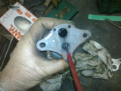

venku si EGR vyčistíme -používám čistič na brzdy -a rozhejbeme ten ventilek musí chodit z volna a nesmí nikde drhnout
dále očistíme a prostříknem kontakty konektoru a na baterii zkusíme zda EGR chodí - sou to ty krajní konektory na polaritě při zkoušce nezáleží

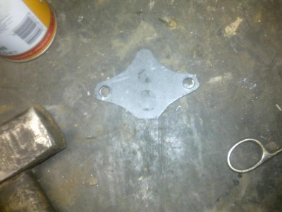

ted si podle originálního těsnění vyrobíme záslepku materiál sem použil klingerit leč už sem to dělal s plechu,hliníku,pertinaxu
ted je důležitý pokud bude někdo dávat jen záslepku bez toho originálního těsnění aby si v místě ventilku udělal do záslepky prohluben asi cca 2mm nebot ten ventilek kapku přečnívá přez rovinu tělesa EGRu a pokud by se dala záslepka bez tý prohlubně tak by se ventilek zatlačil a pootevřel by se tím EGR a poslalo by to hlášení do ŘJ a dělalo by to neplechu :!: :!: :!:
pokud spolu ze záslepkou dáte i origo těsnění tak stačí dát jen záslepku
