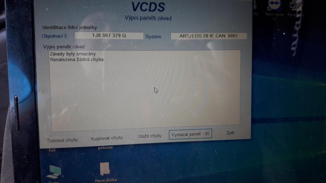

začala se projevovat závada ABS a to tak že na palubce se rozsvěcela kontrolka chvíli svítila chvíli nesvítila

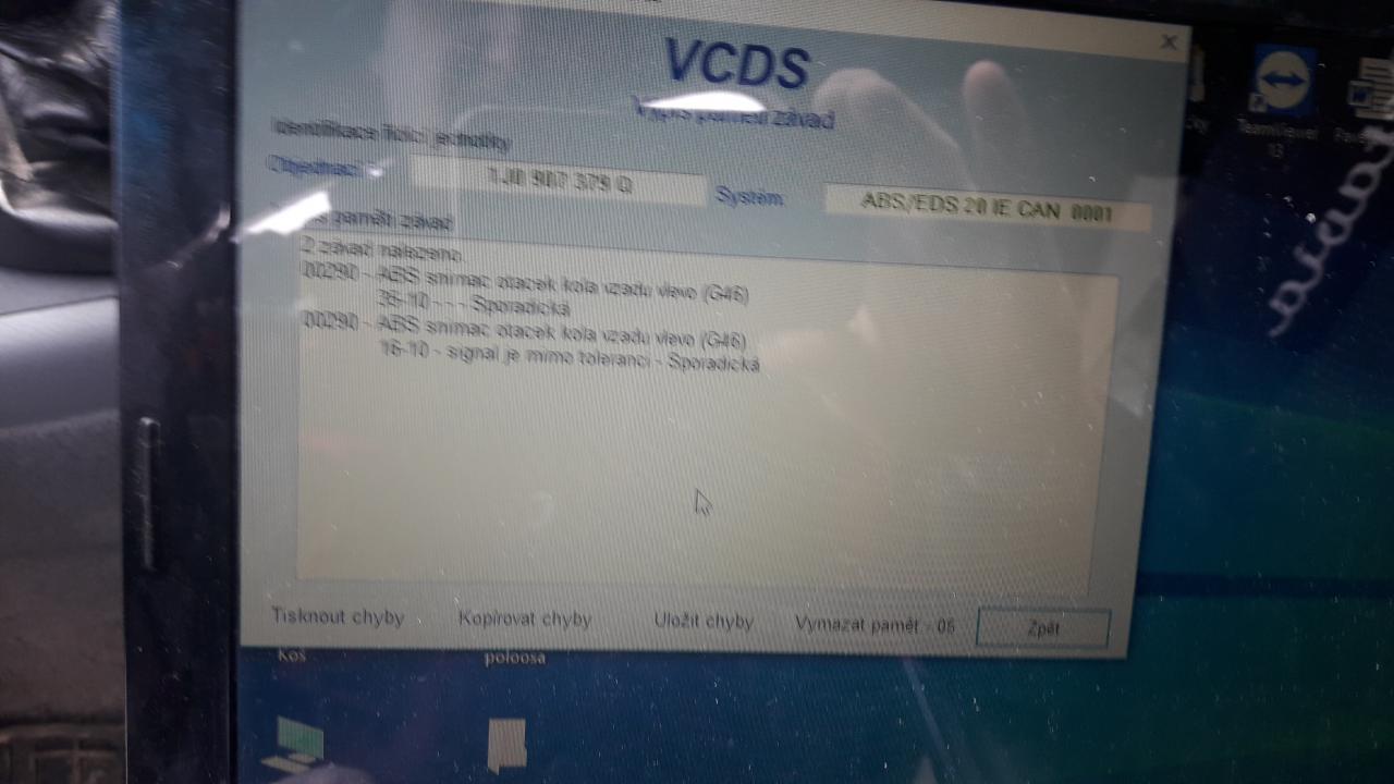

včera se už rozsvítila napořád načet sem Vagem auto a psalo to chybu levého zadního čidla ABS

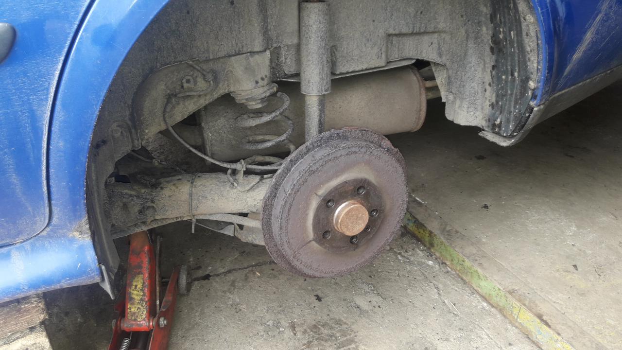

takže sem povolil kolo zved auto podložil tak aby na mě nespadlo a sundal kolo

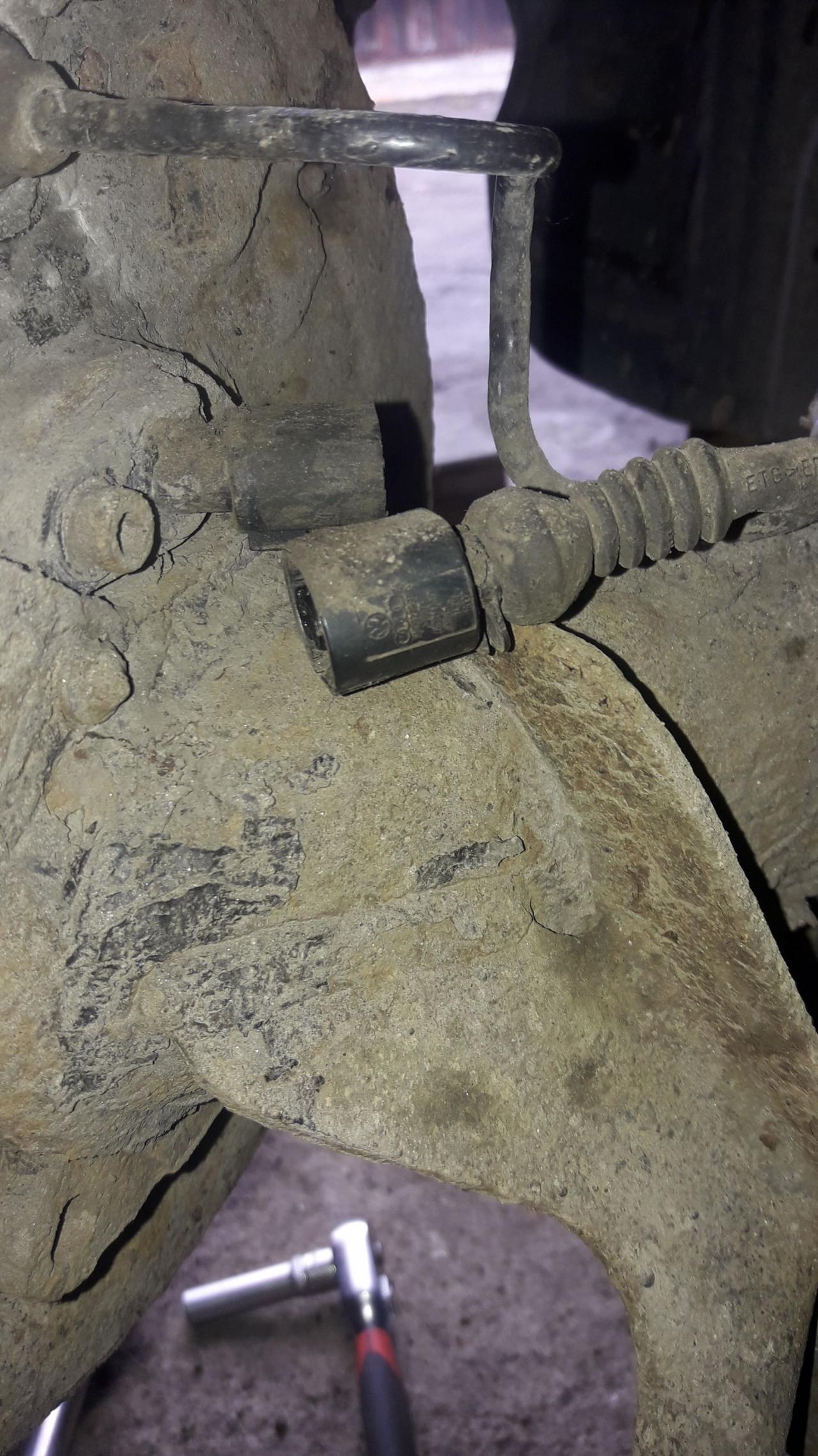

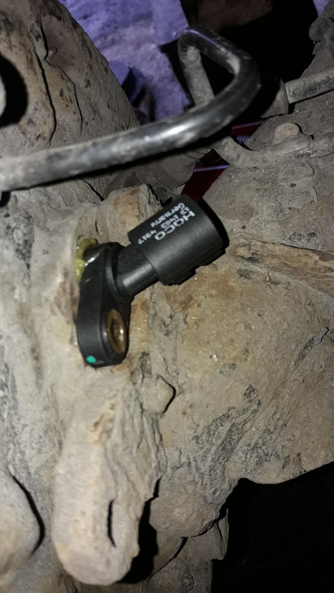

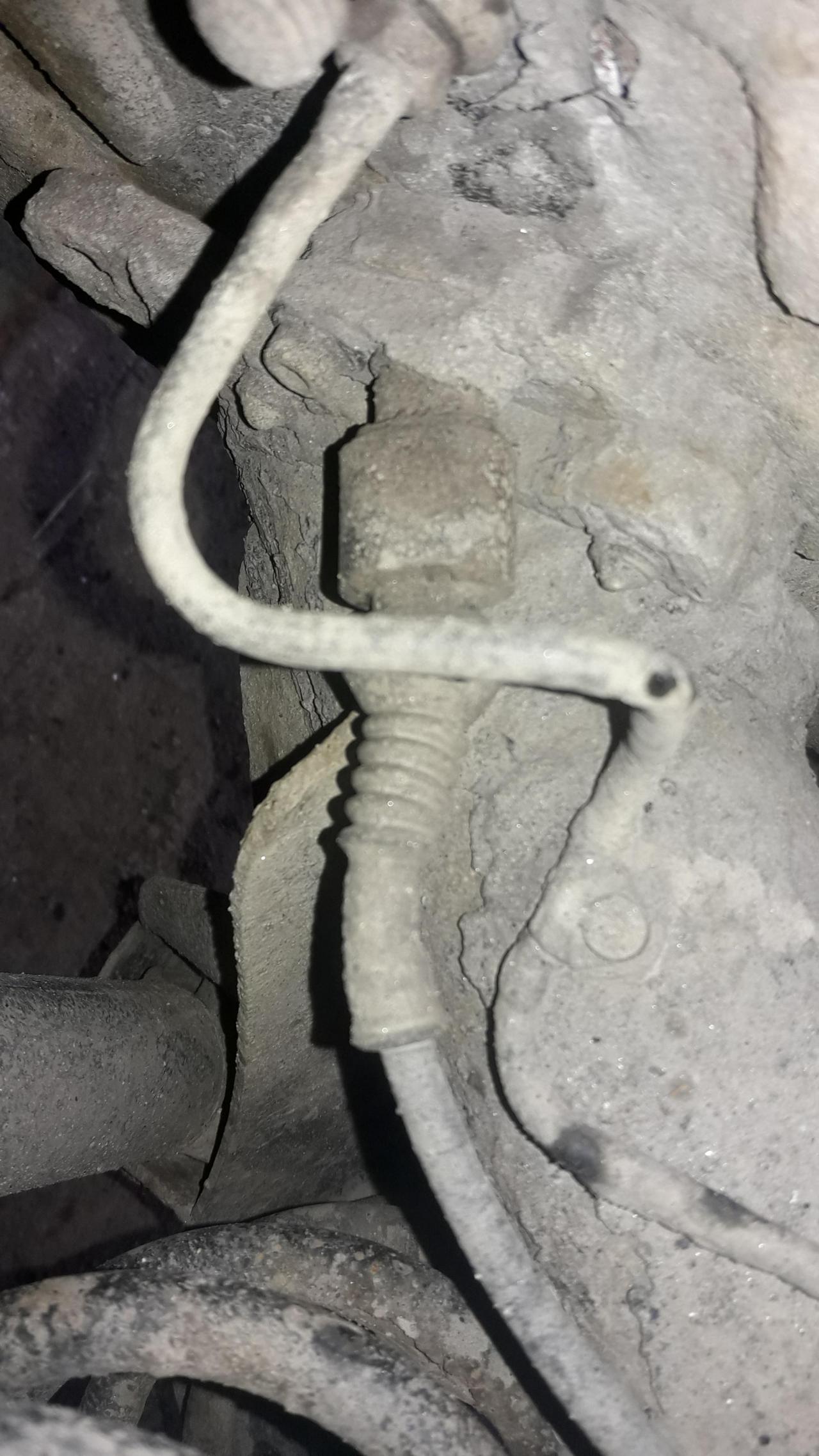

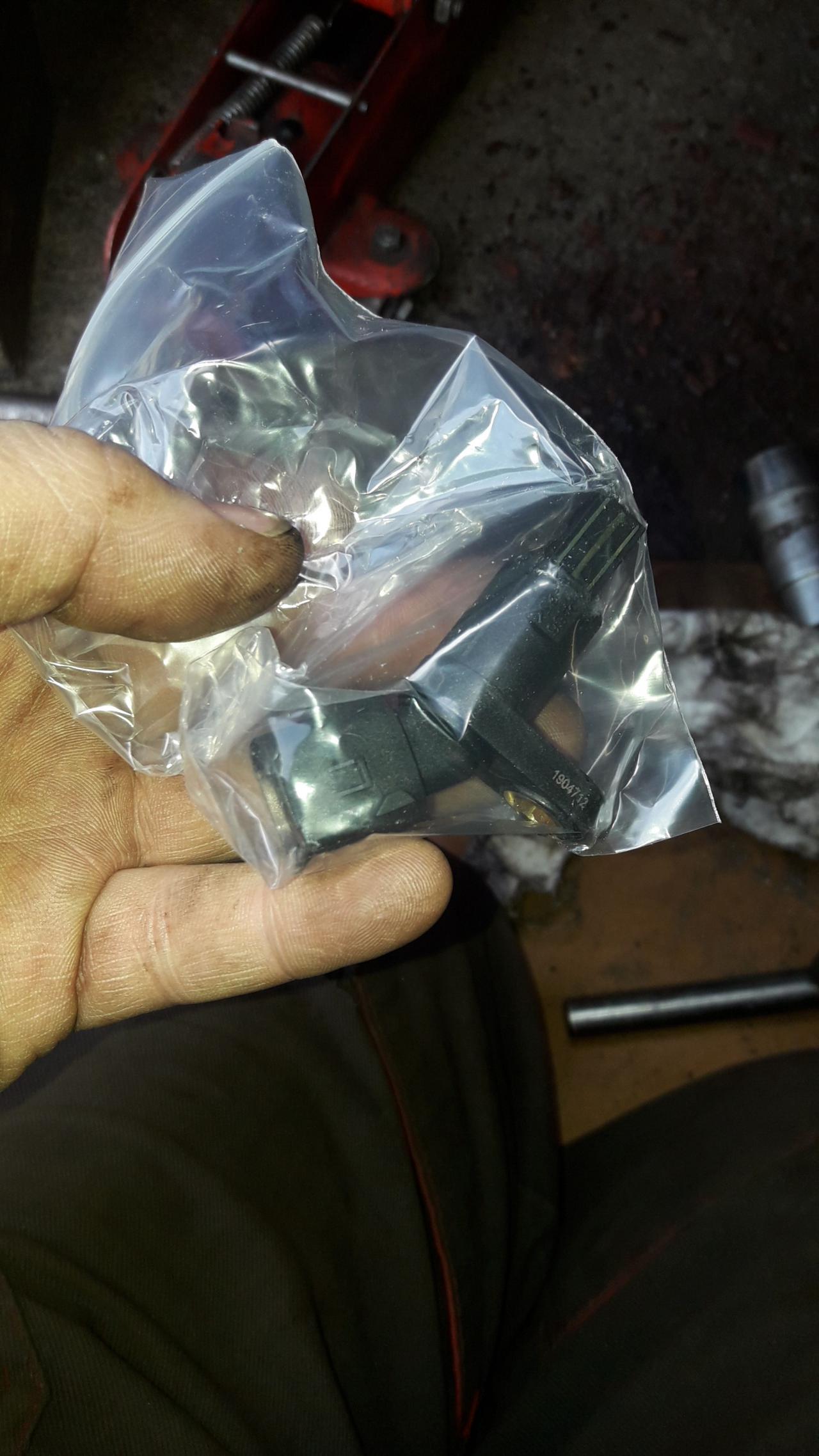

čidlo je ze zadu viz foto:

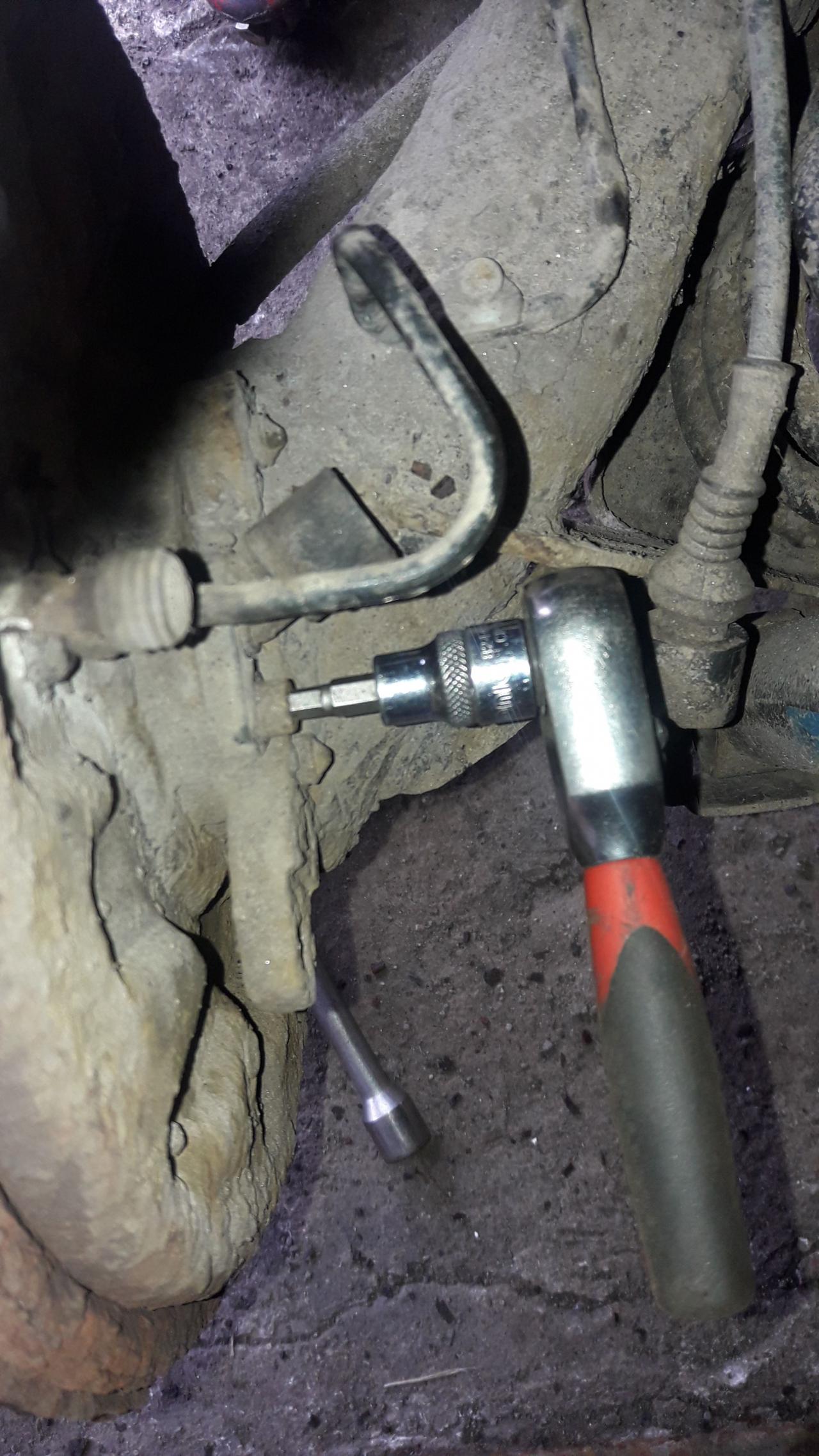

odpojíme z něj konektor a povolíme šroub co ho zajištuje
čidlo je v otvoru těhlice léty zarostlé a normální cestou nejde vyndat

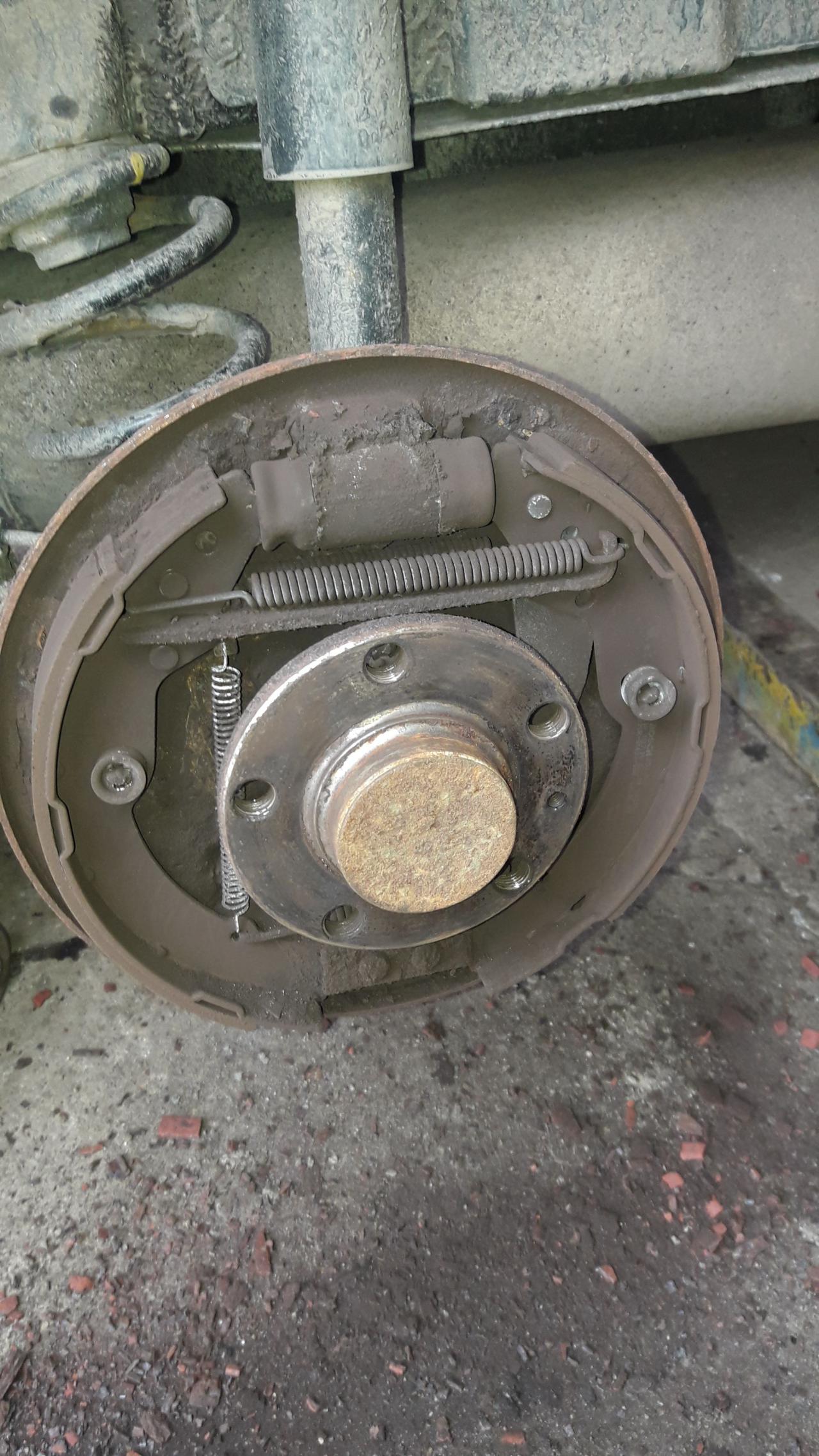

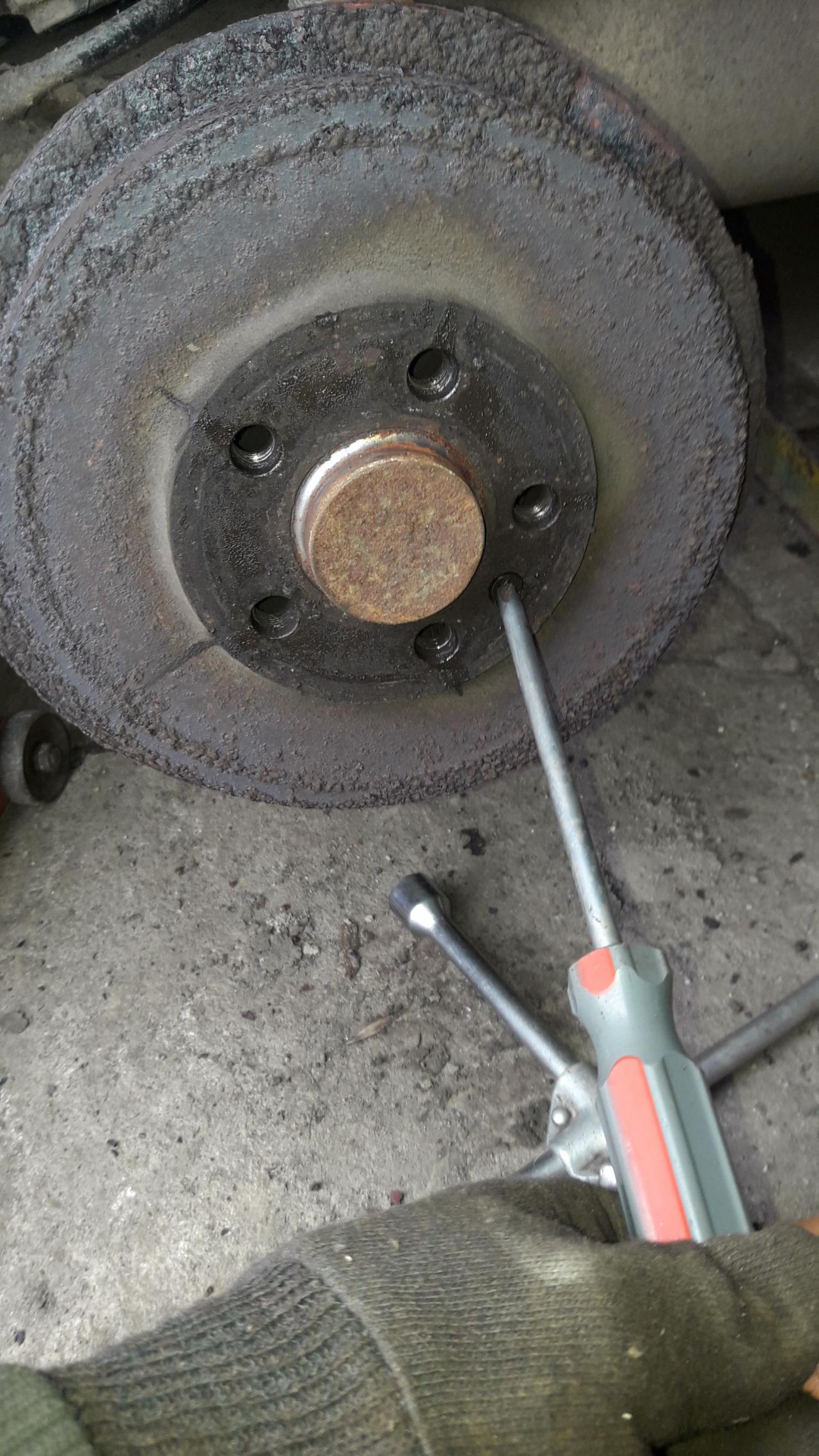

povolit zajištovací šroub brzdového bubnu

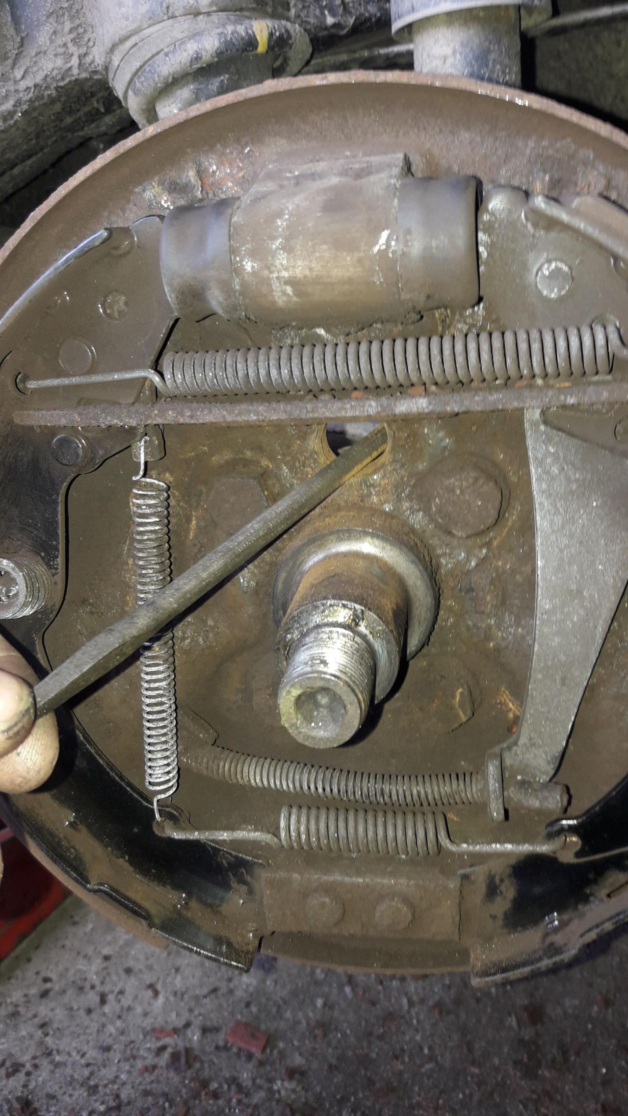

poté plochým šroubovákem nahmátnem otvorem pro kolový šroub rozpěrný klínek samostavu brzdy a vytlačíme ho směrem vzhůru

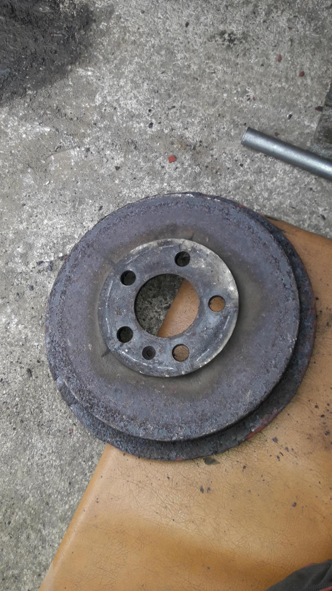

tím se pakny uvolní a můžem stáhnout brzdový buben

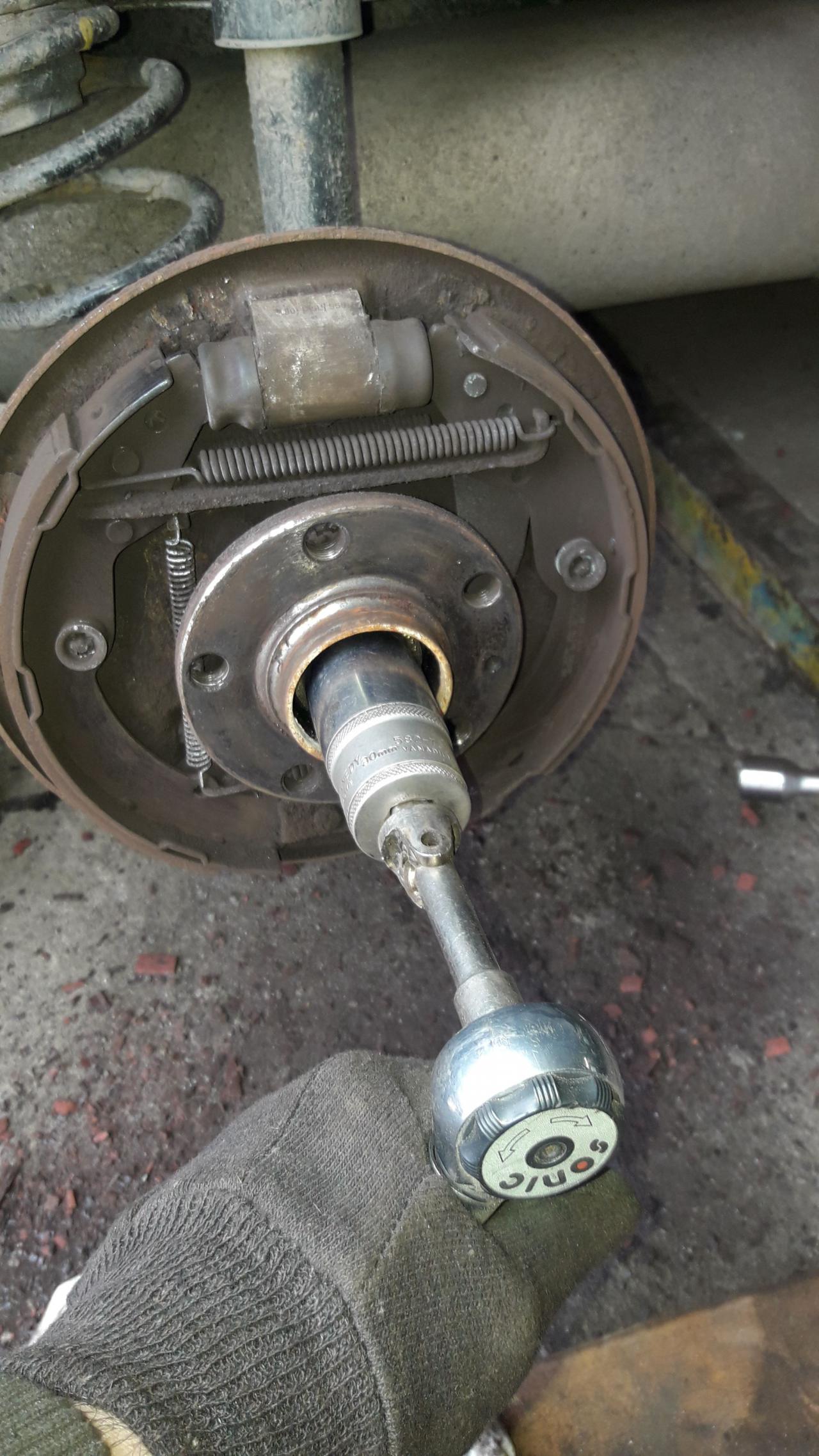

dále sklepnem krytku šroubu zadního náboje a povolíme matku
poté stáhnem náboj kola dolů

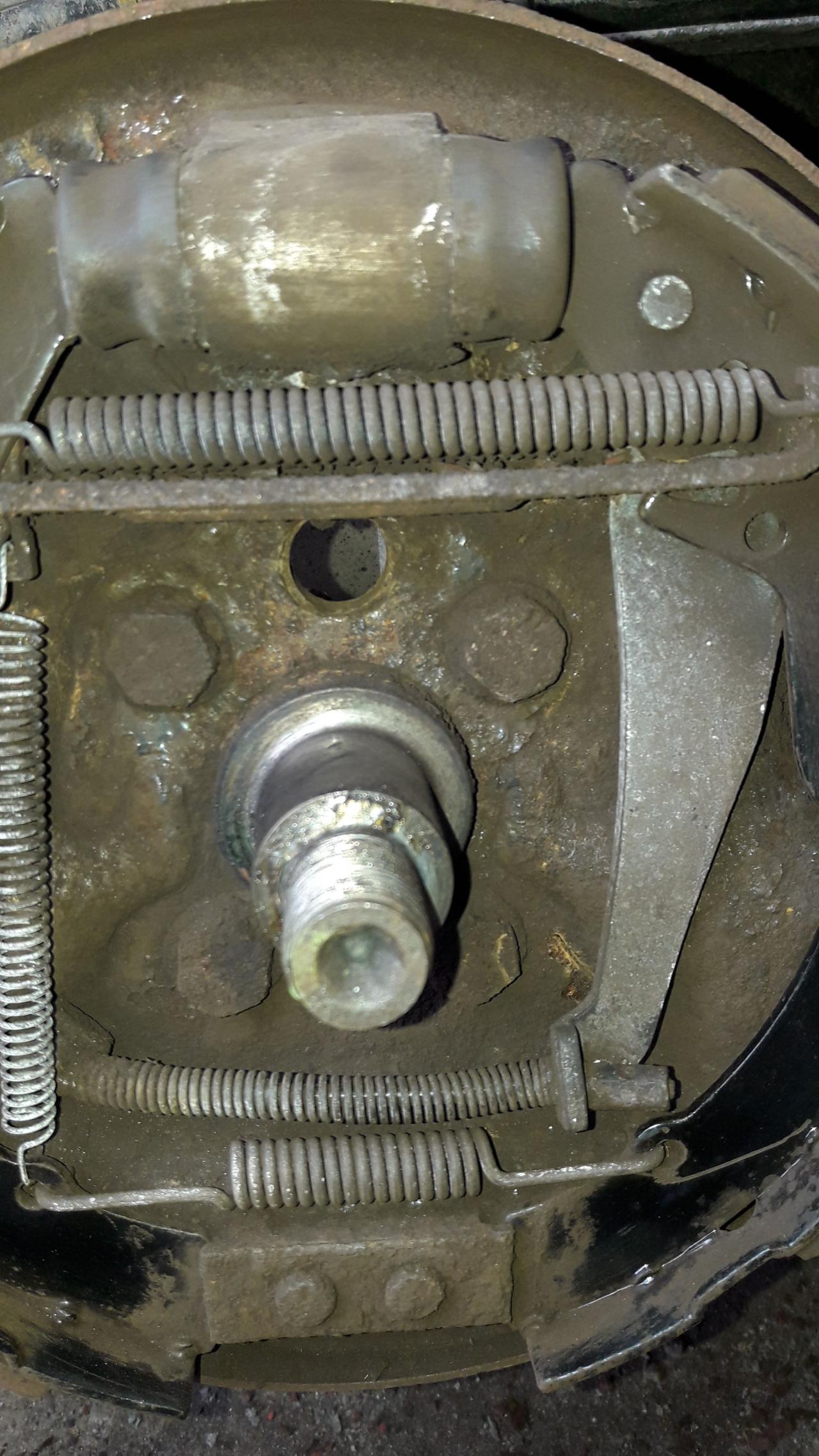

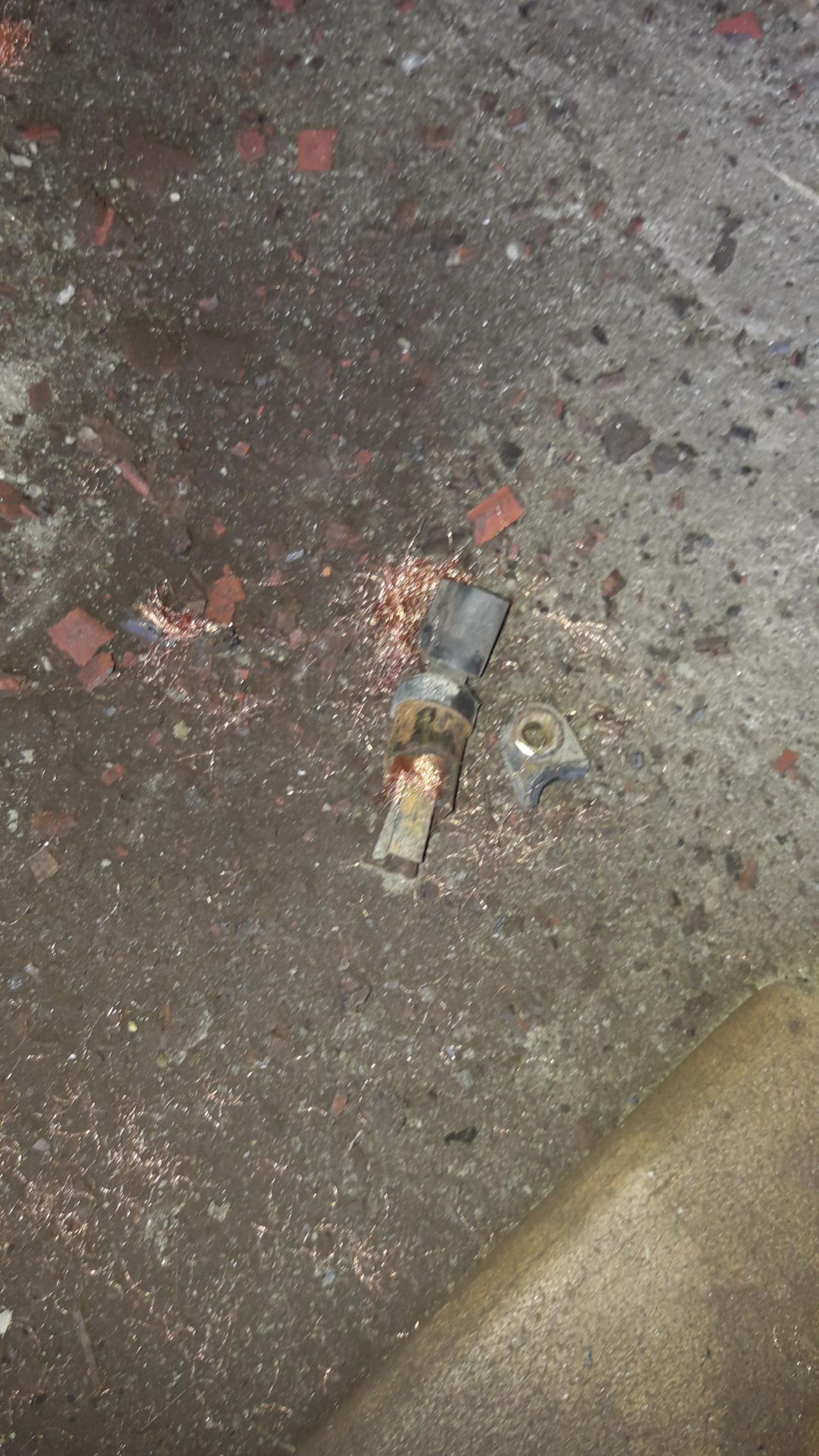

ted máme dost místa pro vydolování nefunkčního čidla ABS
já ho dostal ven naostřeným šroubovákem a kladivem
poté je třeba opilovat otvor pro nové čidlo tak aby tam šlo zlehka a na doraz
poté dukladně očistíme celý prostor zadní brzdy

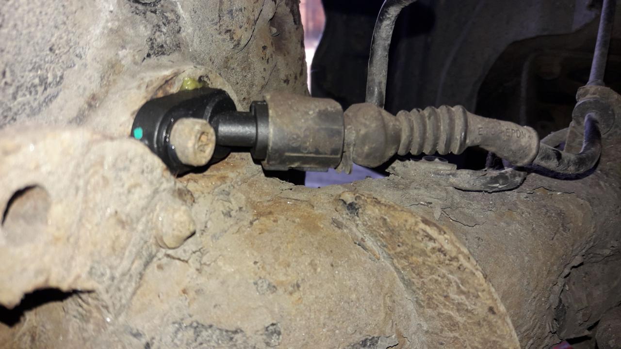

poté vemem nové čidlo já mu tělo lehce máznu vazelínou a namontuju ho - máznu grafitkou i závit šroubu co ho drží
poté nacvaknu konektor a zkontrolujem zda čidlo nedrhne o ABS kroužek

namontujem a utáhnem kolo sundáme z heveru a načtem znova Vagem a smažem chyby v řj

hanka má po problému

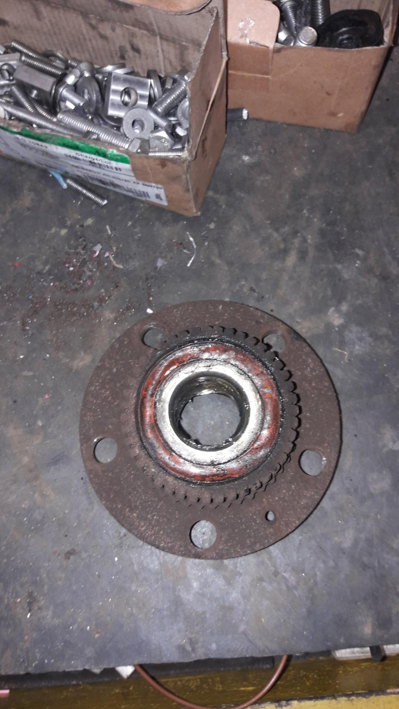

je duležity aby tam to čidlo šlo volně nasunout až na doraz a ted si u dvojky nejsem jistej jestli je tam abs kroužek nebo magnet na ložisku :?:
pokud magnet je otázkou zda někdo neměnil zadní náboj a pokud jo co tam kdo dal :?:
