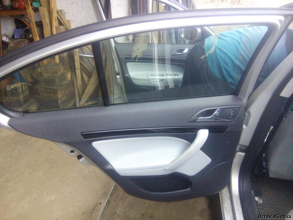

otevřít zadní dveře

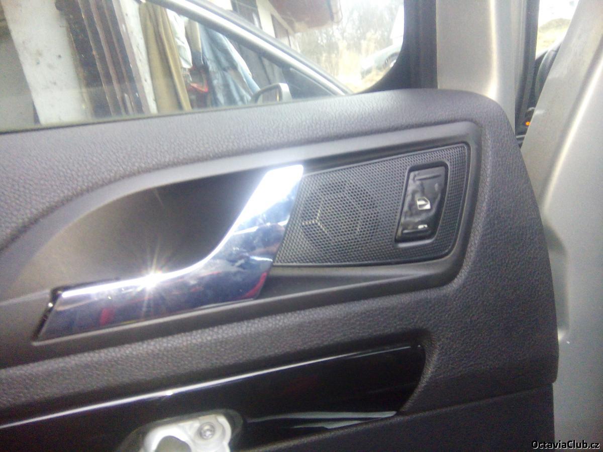

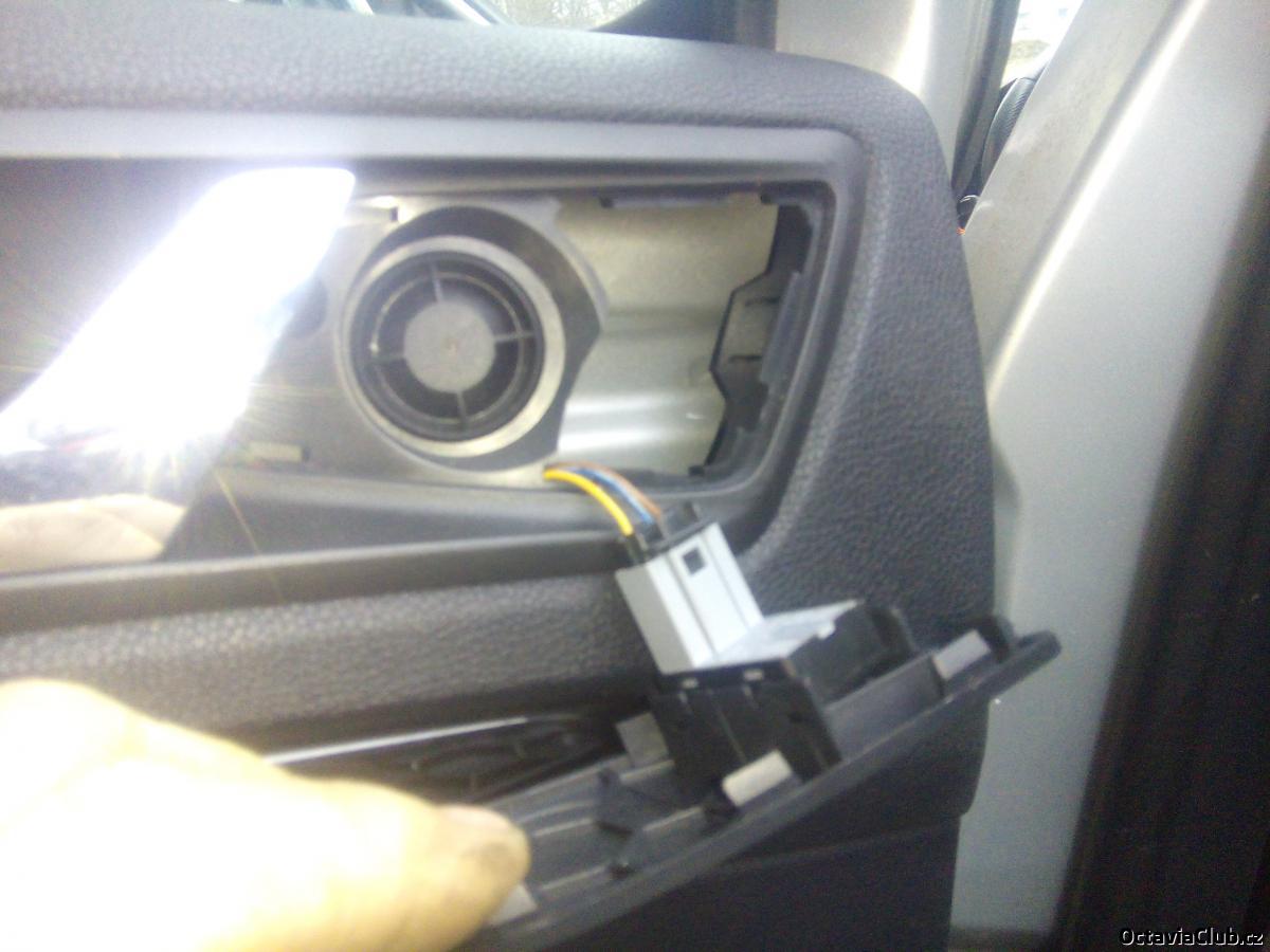

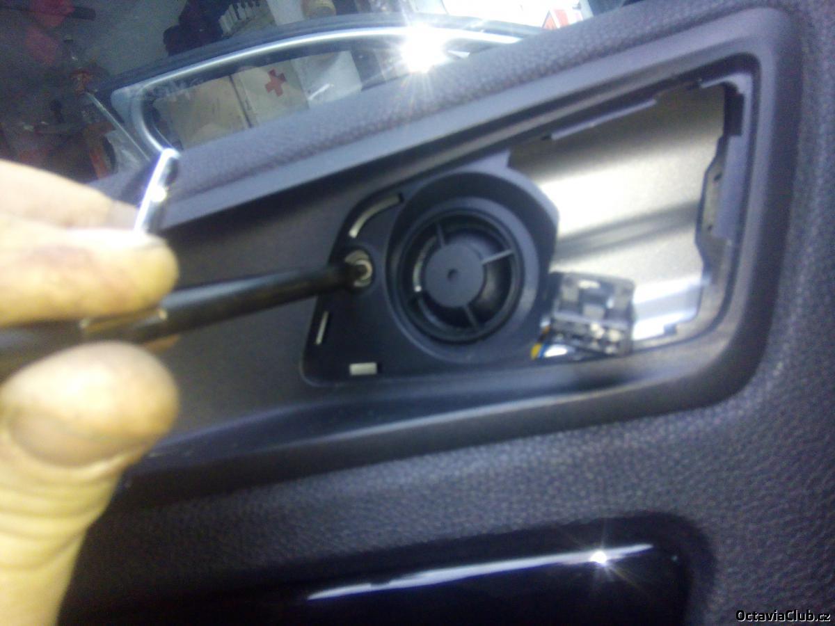

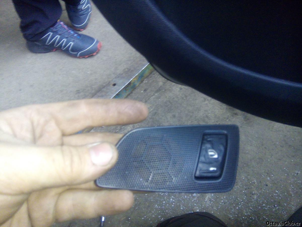

vycvaknou krytku reproduktoru a ovládání okna,odpojit konektory
povolit u vnitřní kliky jeden šroubek

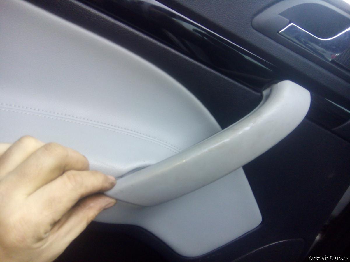

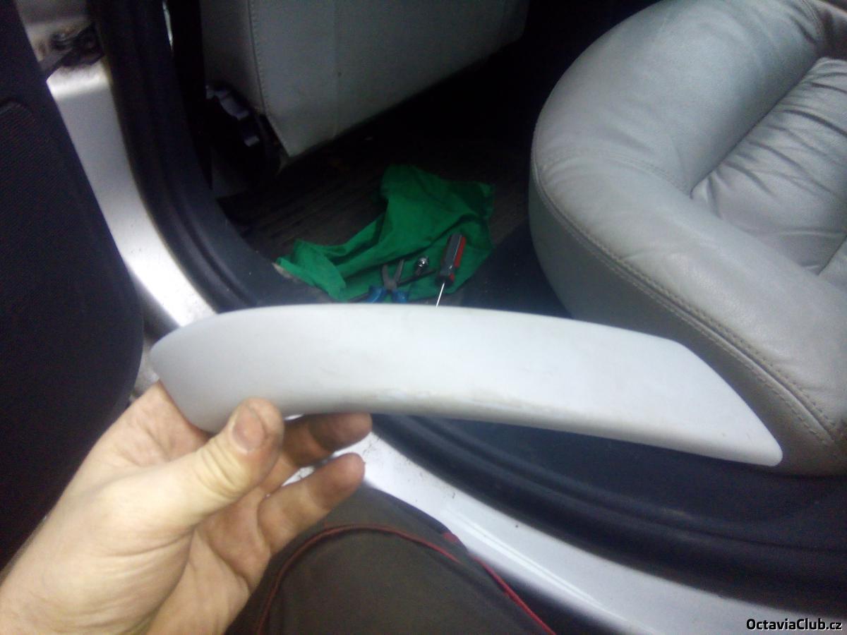

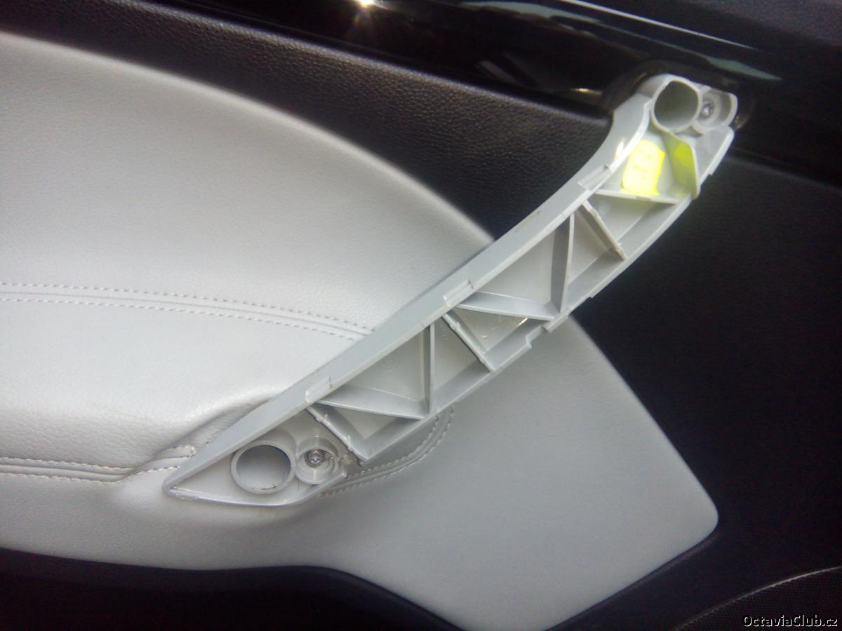

vycvaknout krytku z madla dveří
povolíme oba torxi schované v samotném madle dveří

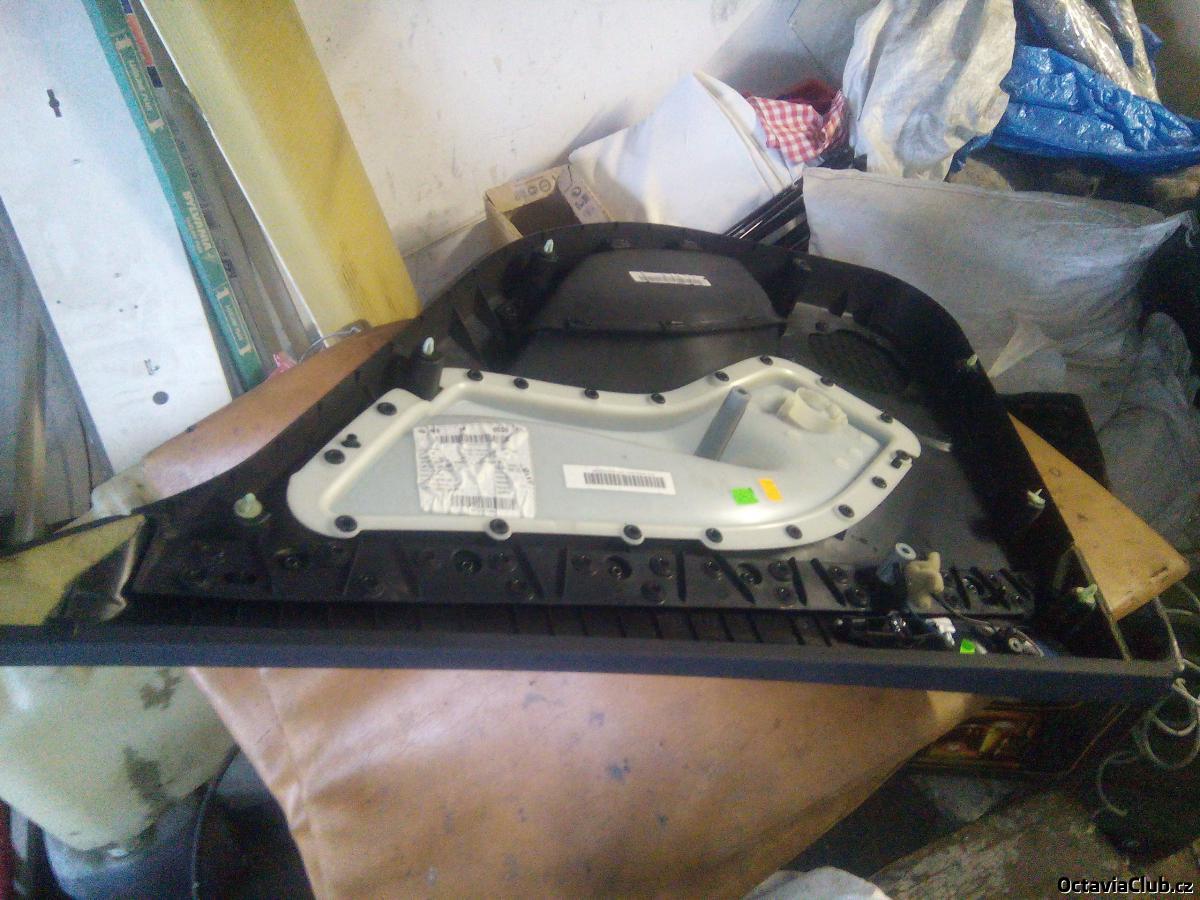

opatrně postupně vycvaknem po obvodu celej tapecírung a vyháknem ho z okna směrem vzhůru
ted rozpojíme konektor reproduktoru

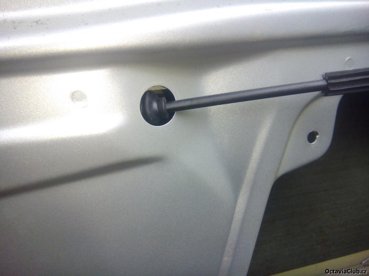

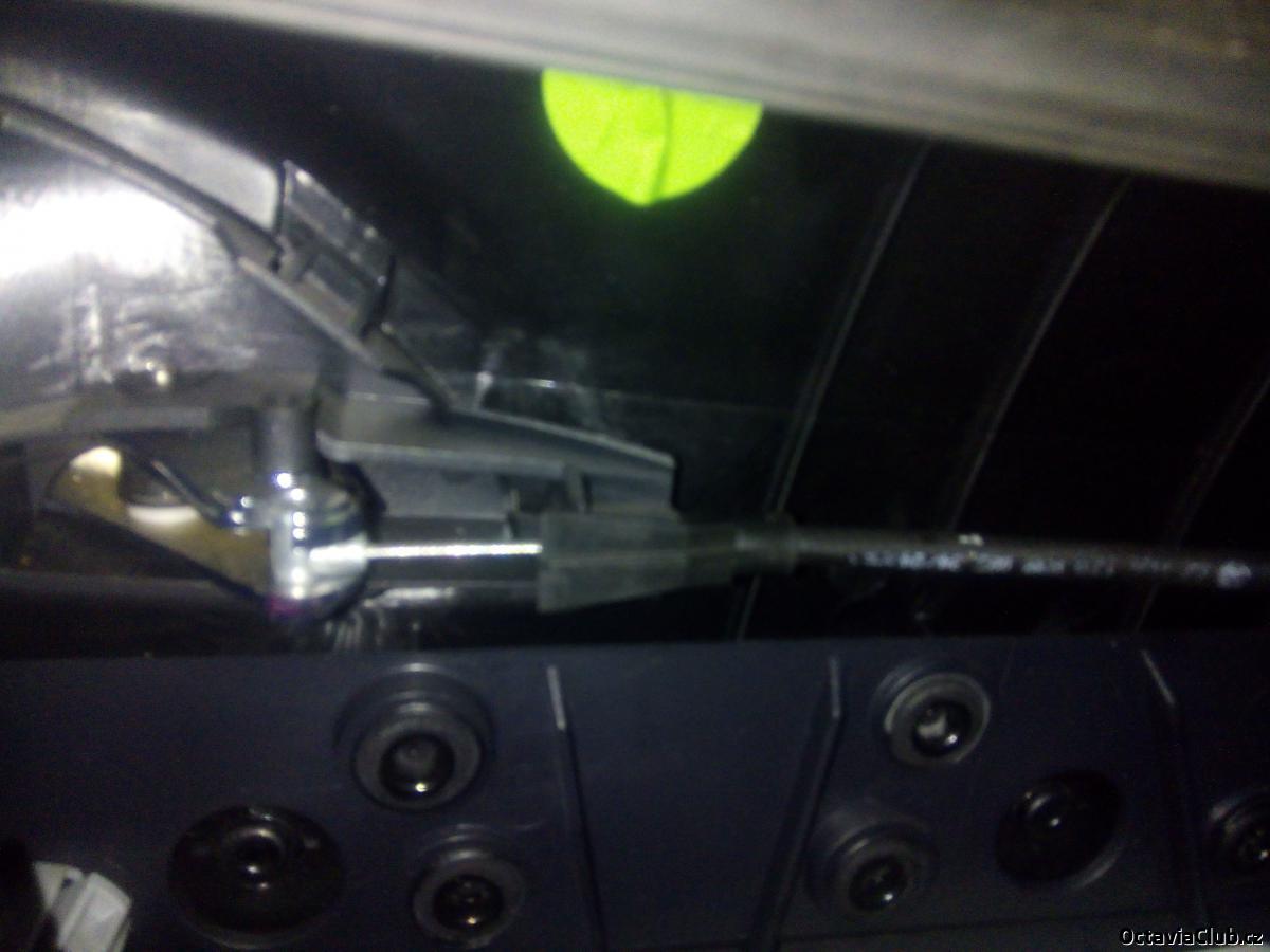

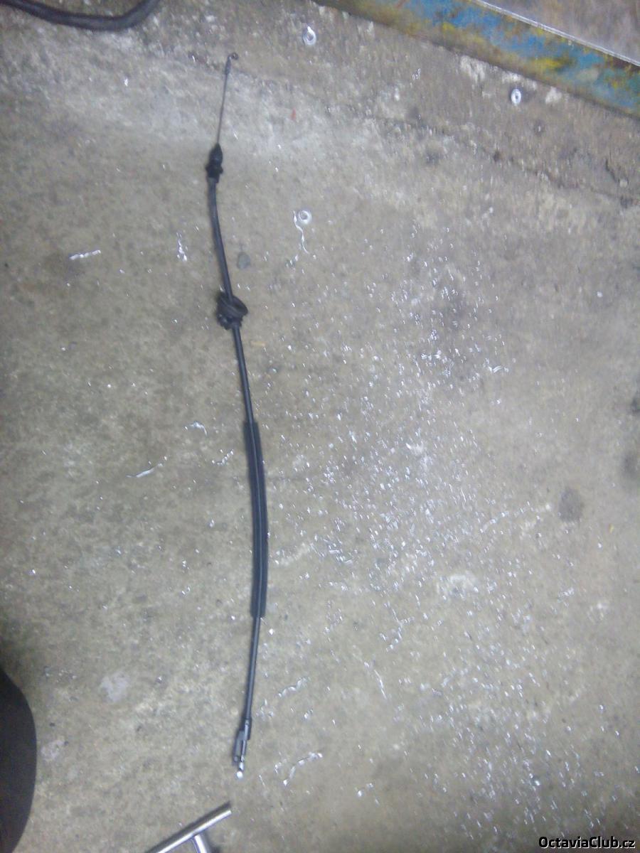

vycvaknem bovden z úchytu vnitřní kliky a odpojíme lanko
dáme tapec dveří stranou

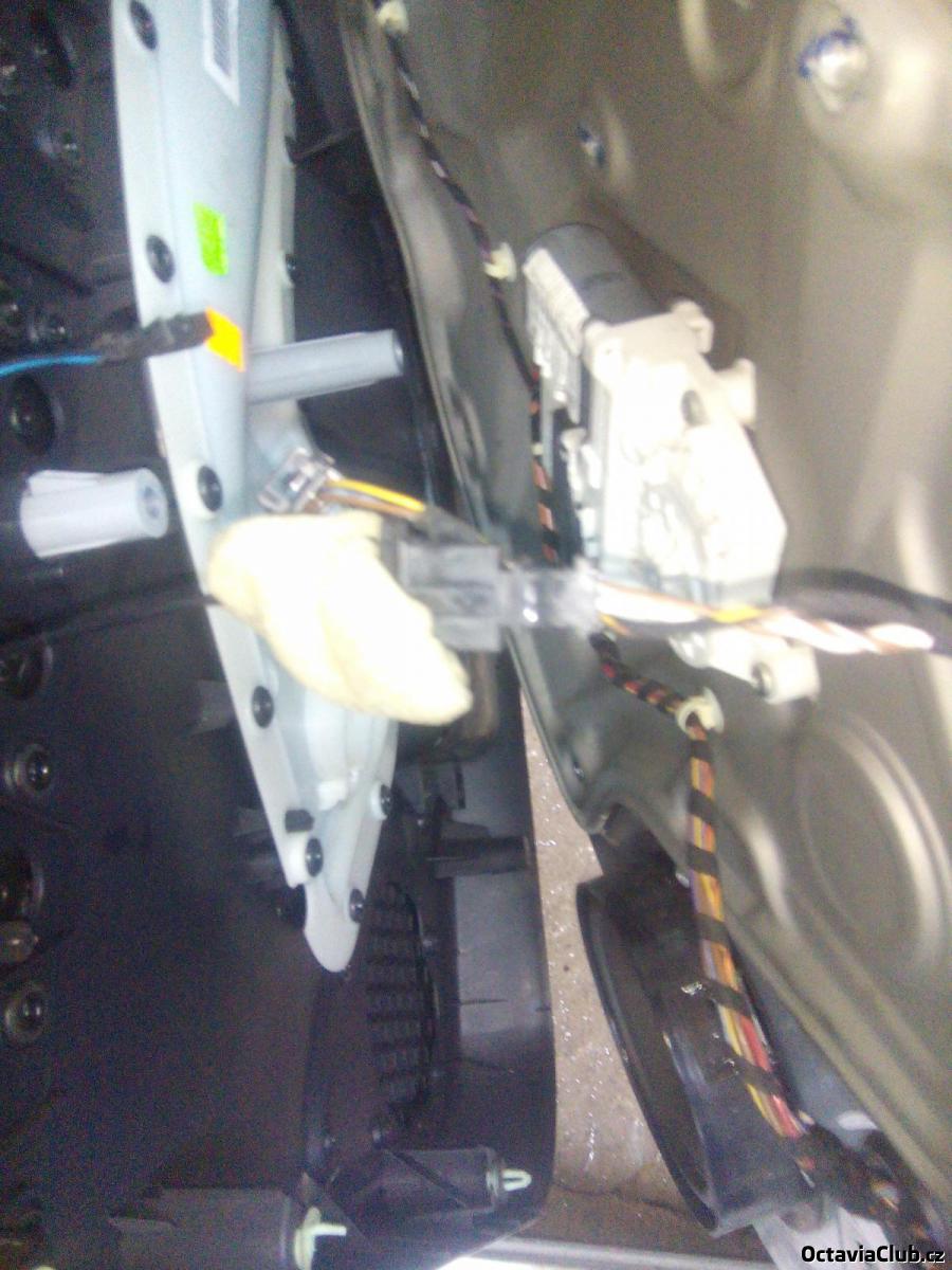

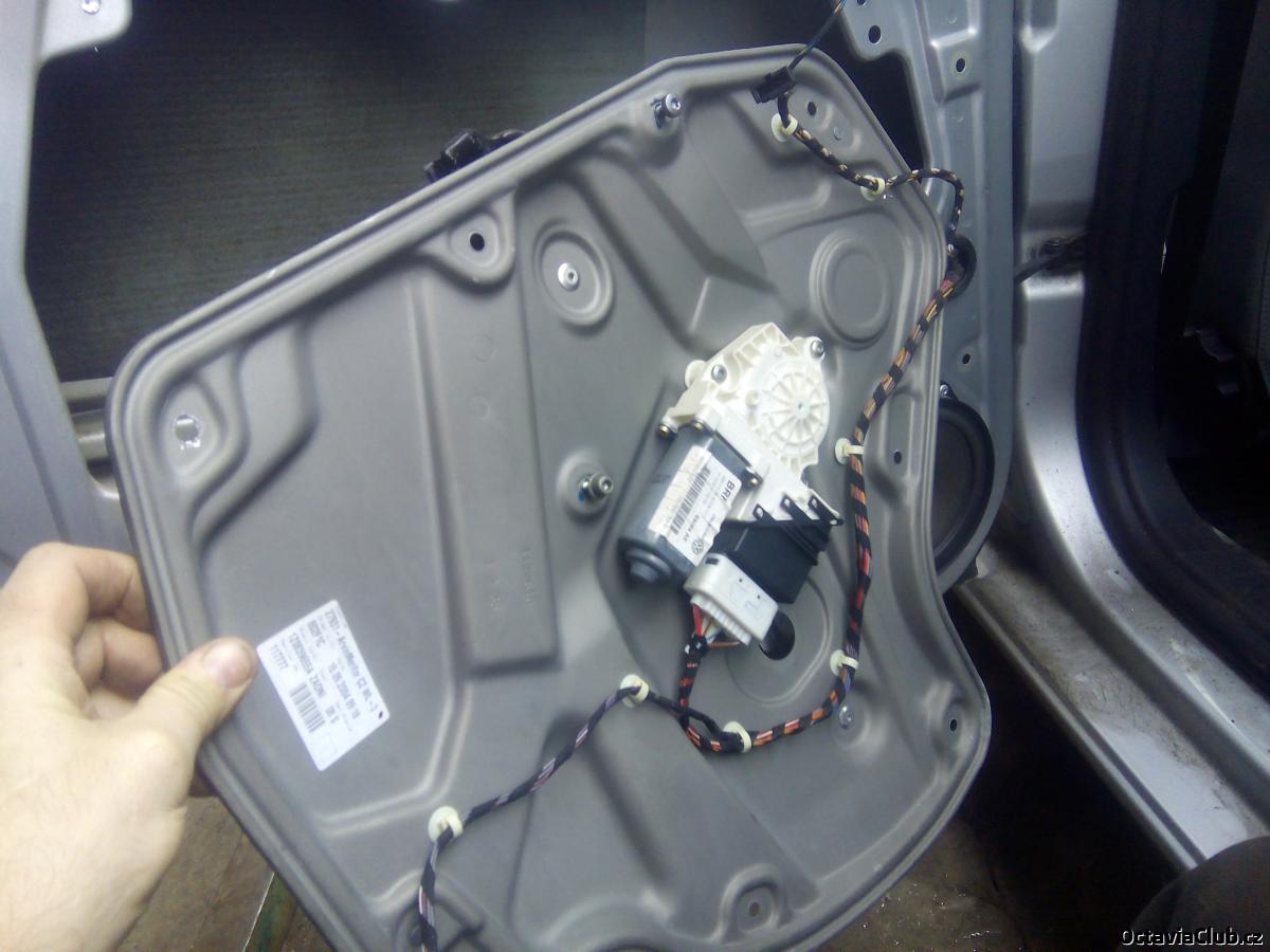

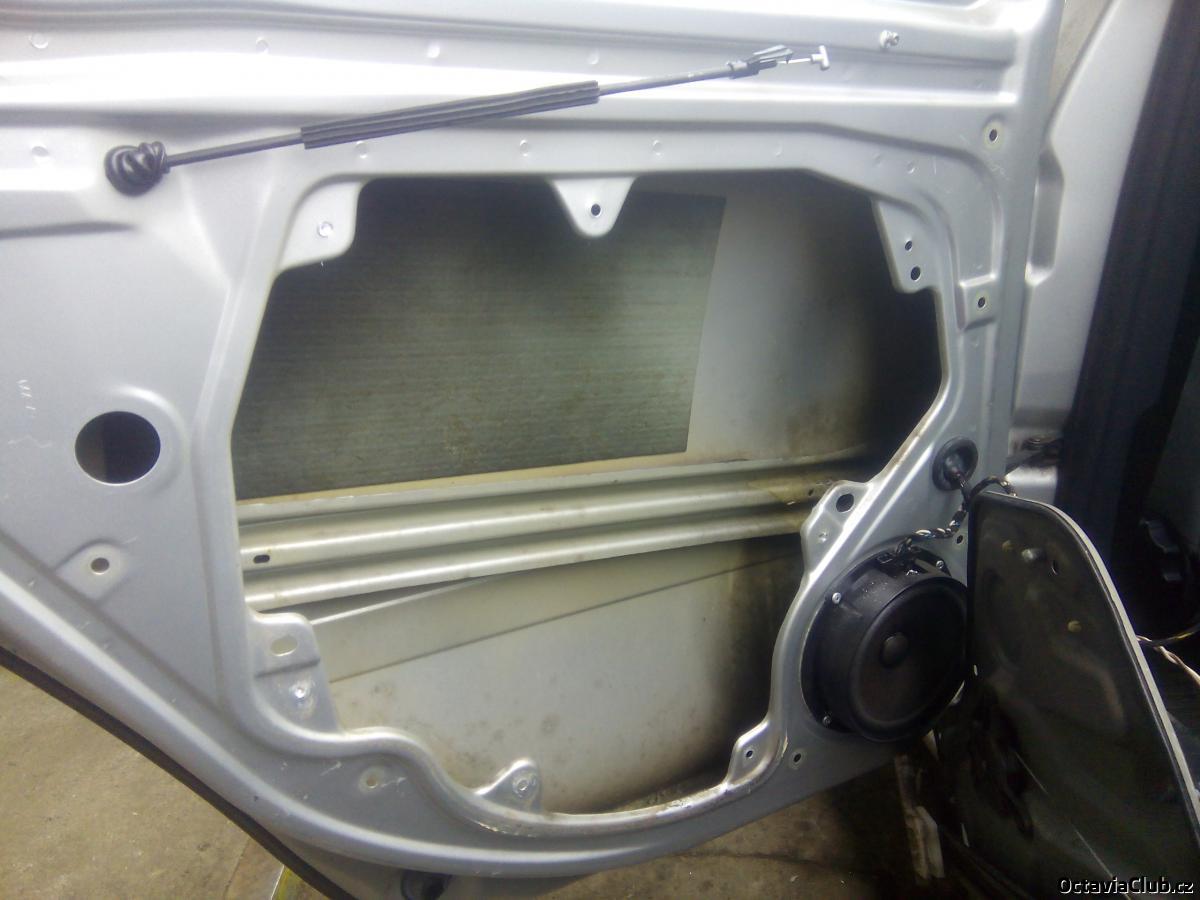

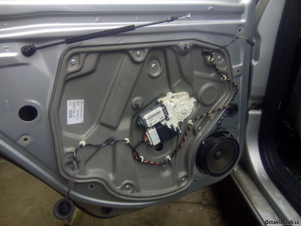

ted je třeba zdemontovat ten zanejtovanej plech

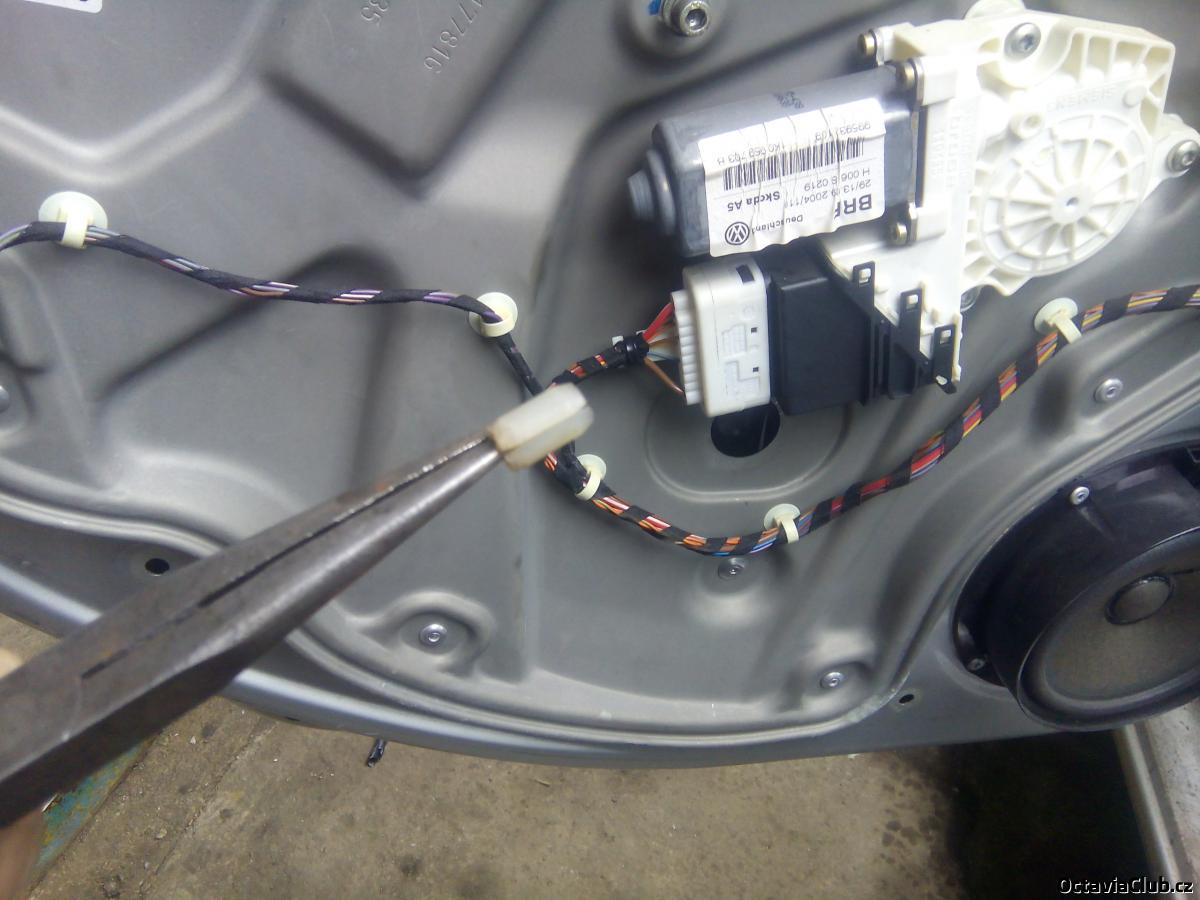

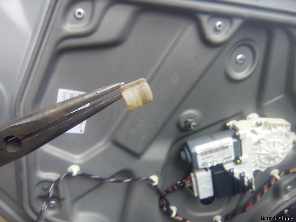

sjedem si oknem až dolů,vycvaknem krytku a musíme odjistit ze stahovačky zadní sklo
to je zajištěno dvěmy umělohmotnými čepy -já je po jednom vytáhl za pomoci kleští z dlouhým nosem

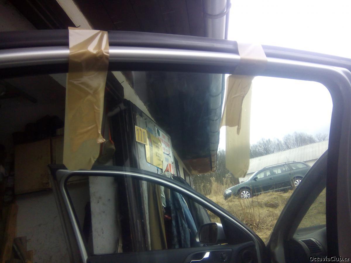

ted si odjištěné okno vytáhneme nahoru a zajistíme tak aby nepadlo do dveří já to zalepil lepenkou na balíky

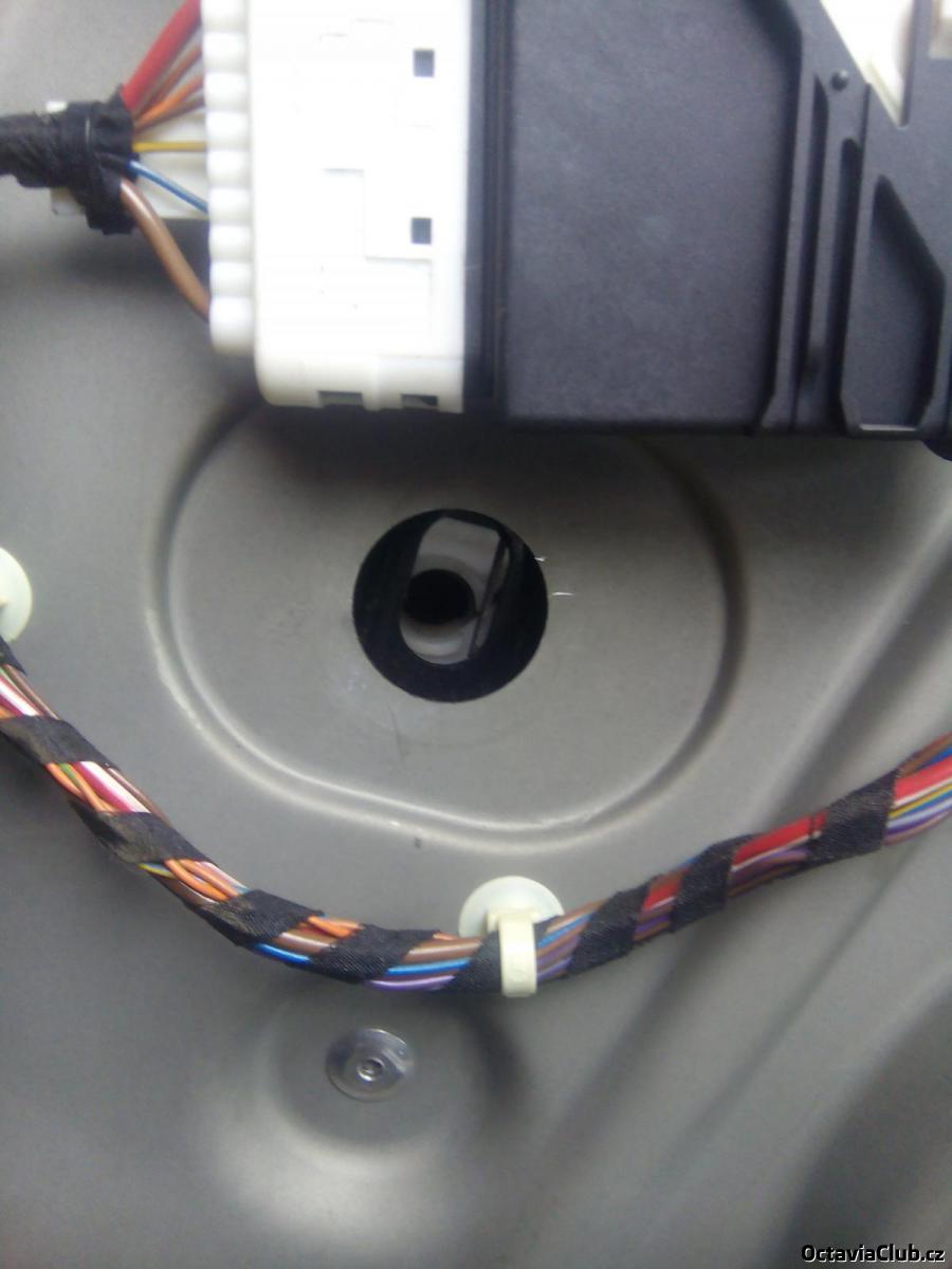

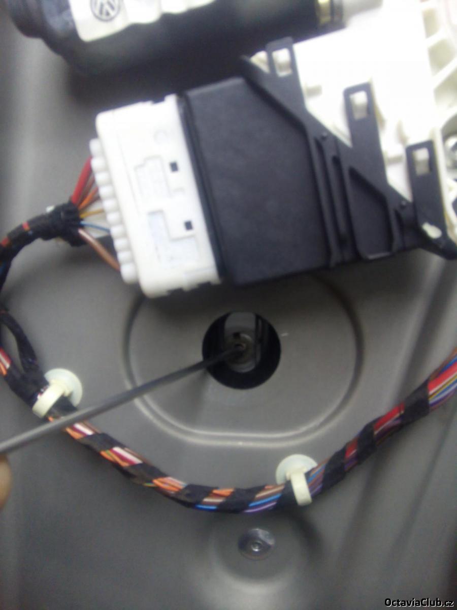

ted je třeba odvrtat 7 nýtů jenž drží samotnej plech -dejte pozor at to nepopletete je na ten plech přinejtovaná i samotná stahovačka oken
poté odendáme plech je na něm těsnící guma a sáhnem k zámku a odpojíme ho z konektoru poté plech dáme stranou

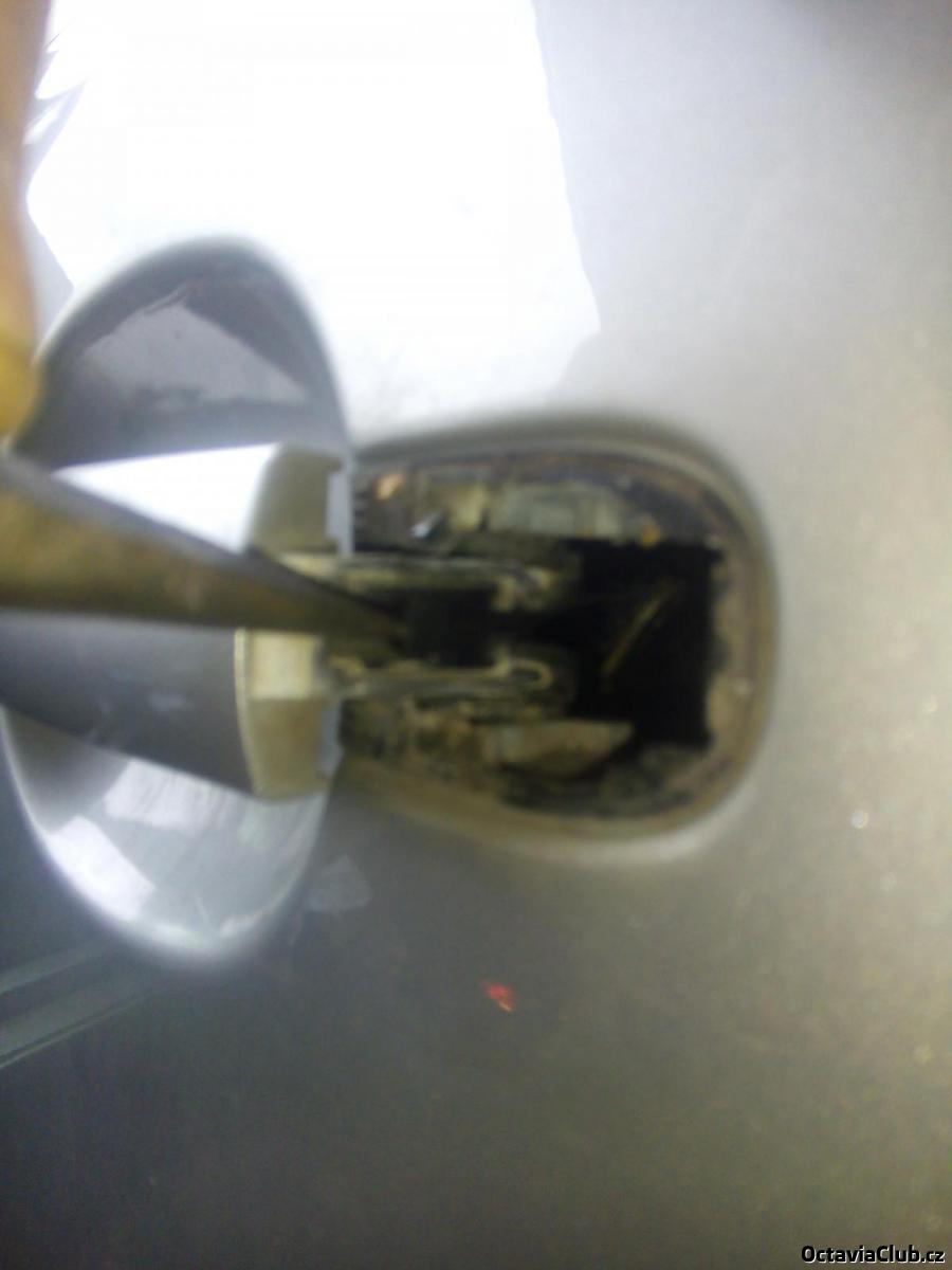

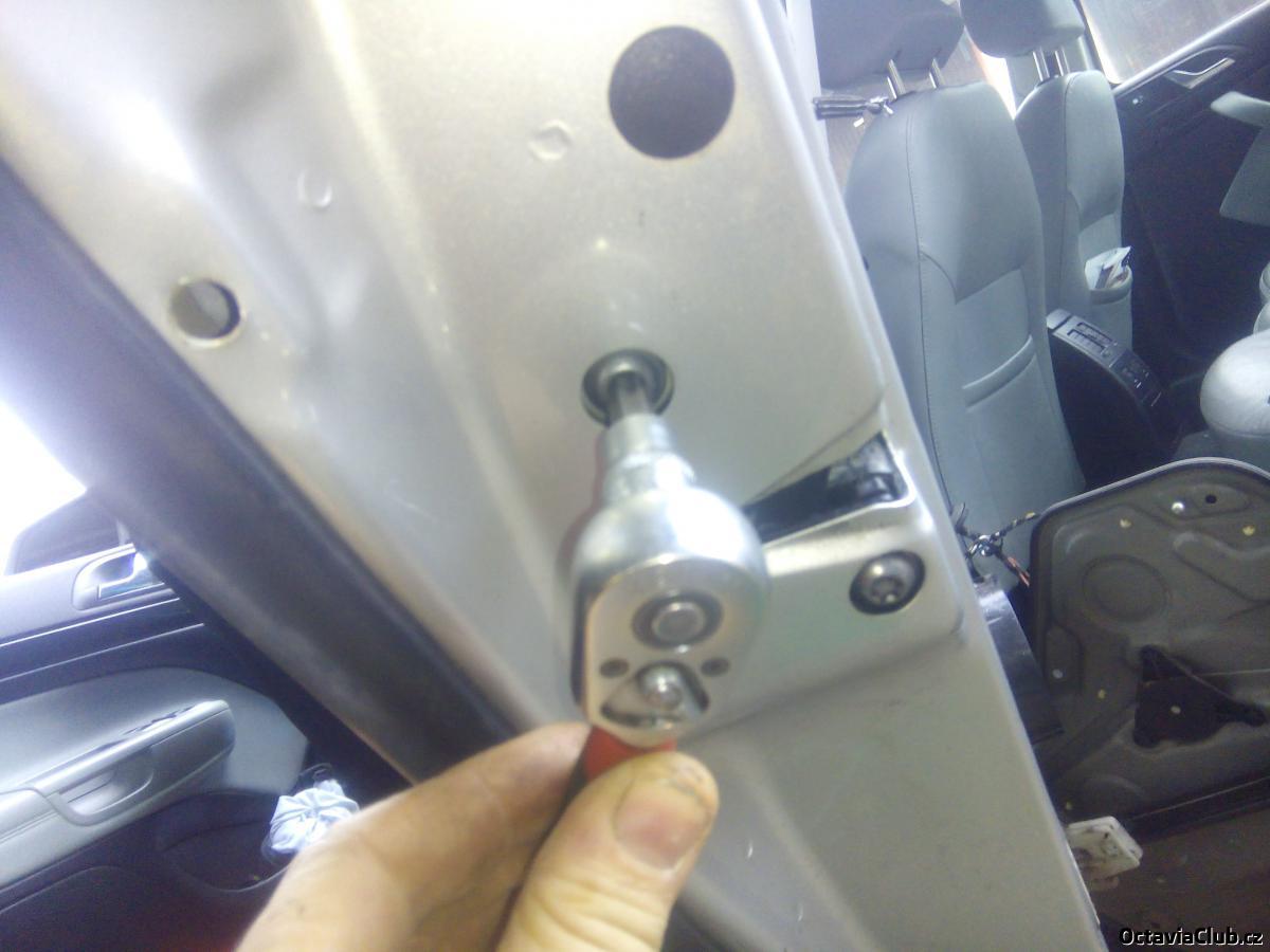

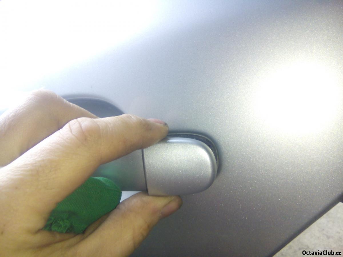

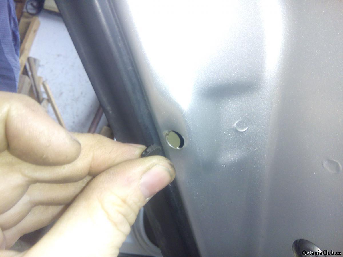

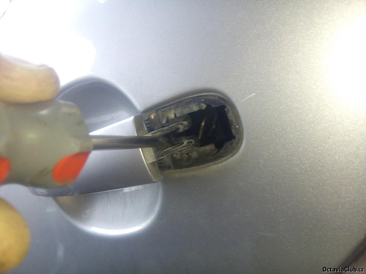

ted si z boku dveří v urovni kliky vycvaknem záslepku
povolíme torx co zajištuje záslepku u kliky -tady pozor šroub se jen povolí nesnažte se ho celej vytočit nejde to :!: :!:
vytáhnem záslepku

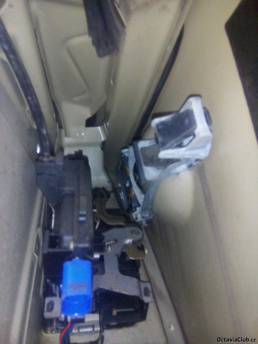

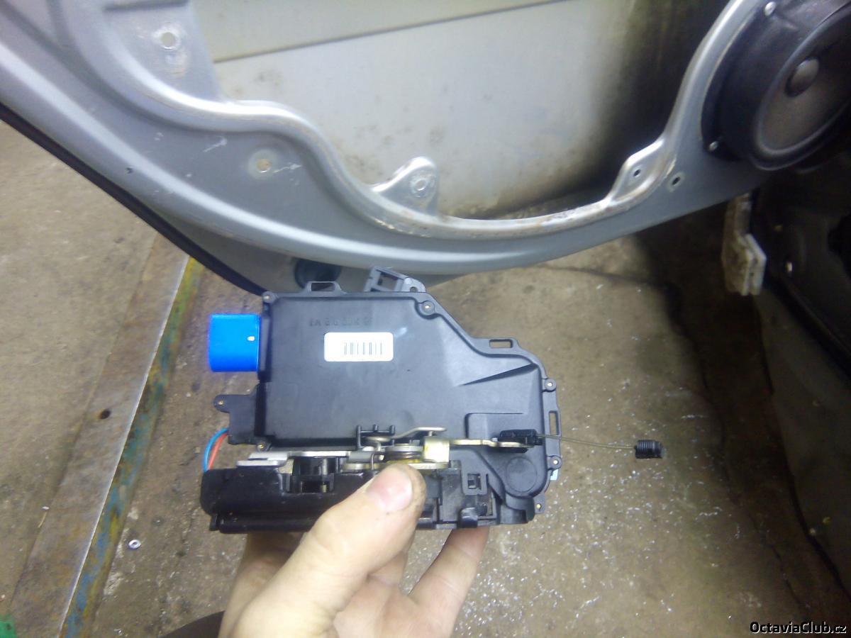

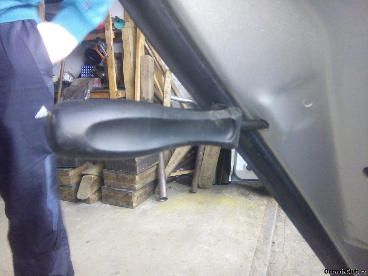

uvnitř té kliky je žlábek a v něm je krátké lanko co zjištuje otvírání zámku dveří to vydloubnem šroubovákem

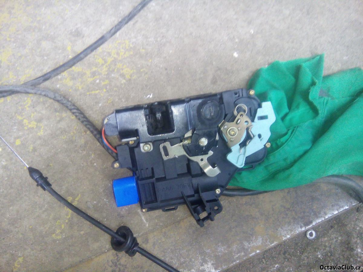

ted si povolíme dva torxi co drží samotný zámek
aby šel zámek vyndat musíme si do dveří zatlačit gumovou krytku a bovden ovládání od vnitřní kliky
ted si zámek vyndáme ven
ze zámku si sundáme bovden od vnitřní kliky a to krátké lanko
připravíme si nový zámek nebo starší funkční a nandáme na něj jak bovden tak to krátké lanko -tady pozor na jakou stranu to krátké lanko dáte pokud ho přehodíte tak vám dveře nepudou otvírat z venku
ted si protáhnem do dveří bovden od přední kliky a namontujem zámek do dveří
dále si protáhneme to krátký lanko a nasunem do kliky -tady je dobré si pamatovat jak tam původně bylo a nacvaknout ho přibližně do stejné pozice
poté dáme krytku a z boku utáhneme zajištující šroub -ted důležitá věc :!: jak to utáhnete je třeba vyzkoušet funkci zámku :!: :!:
při otevřených dveřích si šroubovákem zacvaknem zámek a skusíme zda vycvakne při otevření z venku i zevnitř a to několikrát jistota je jistota :!: :idea:

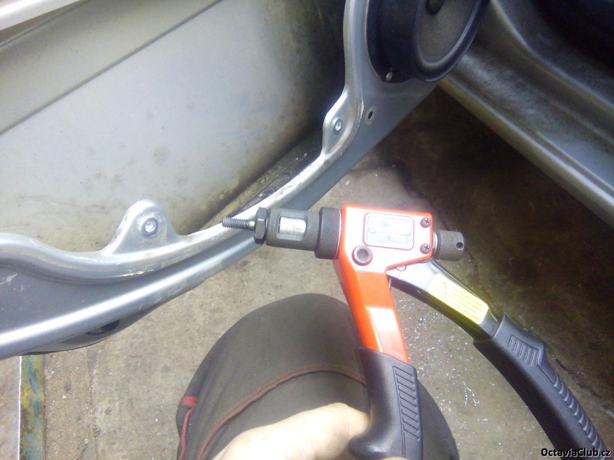

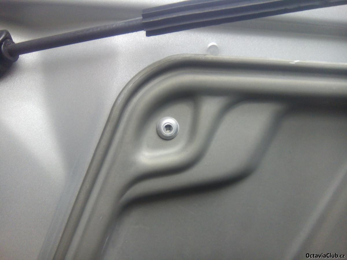

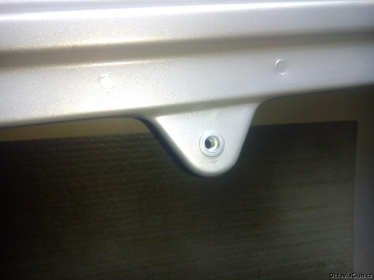

pokud je vše o.k. a zámek funguje jak má je třeba vyřešit uchycení toho původně nýtovaného plechu

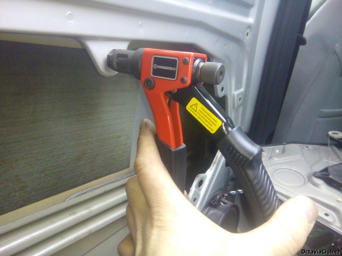

já si nechal poradit a použil nýtovací matice průměr 6 a nýtovací kleště -supr volba :idea:
původní díry se převrtaj vrtákem průměr 9 a nanýtujou matky :idea:
poté vemem plech nacvaknem na zámek konektor a plech našroubujem do dveří

ted je třeba namontovat tapec-nacvaknem konektor od reproduktoru namontujem bovden s lankem na ovládání vnitřní kliky,zaháknem tapec za okno a postupne nacvaknem do dveří
našroubujem u vnitřní kliky šroubek a připojíme krytku s ovládáním okna a nacvaknem do tapece
dále našroubujem oba torxi jenž drží samotné madlo a nacvaknem krytku madla

pokud je vše jak má být máme hotovo ,zavíráme dveře a odjíždíme :-)
