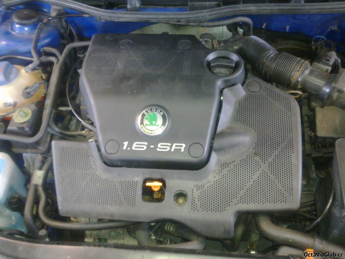

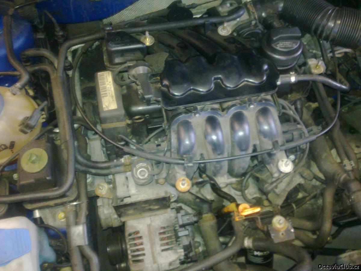

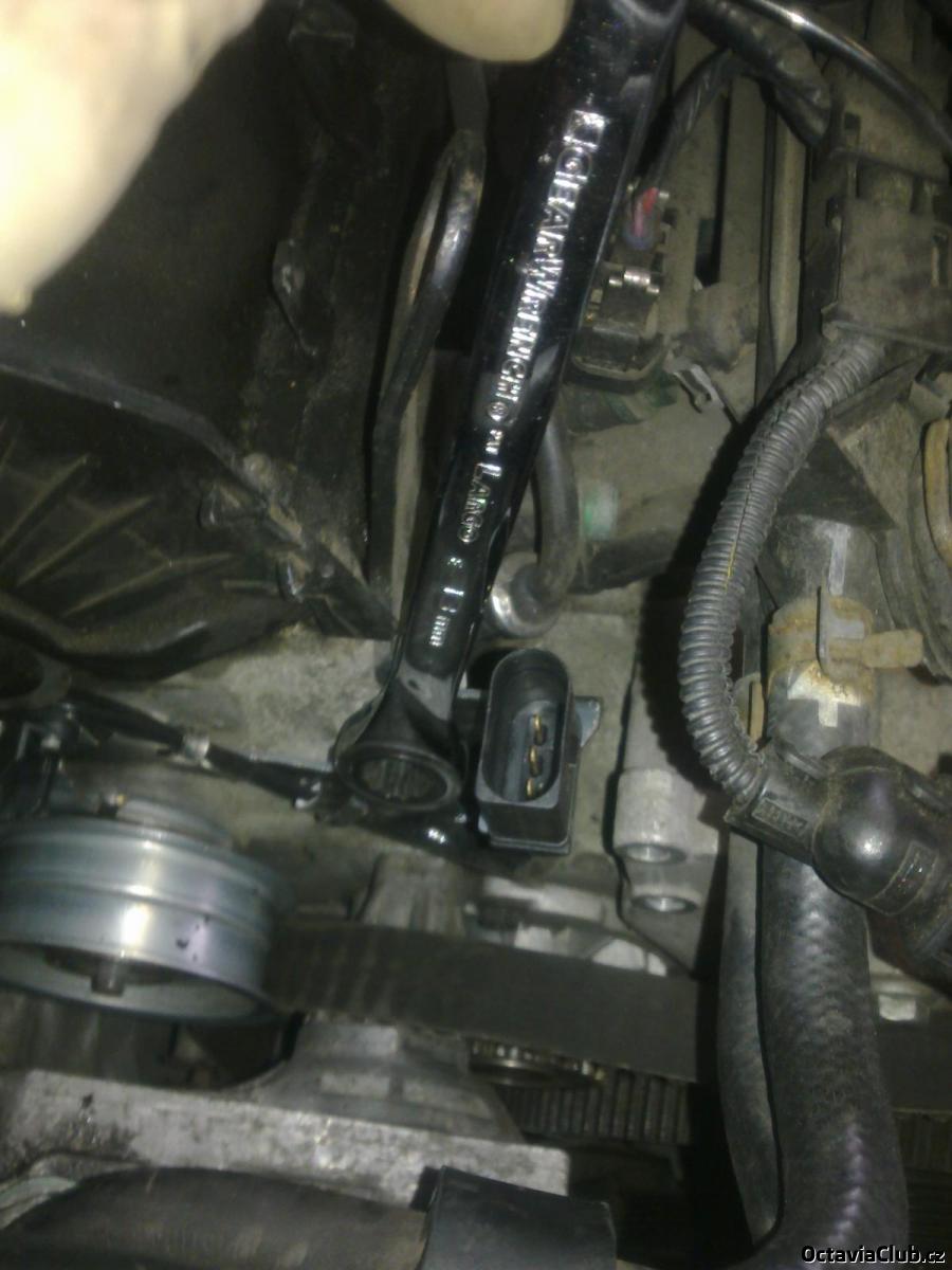

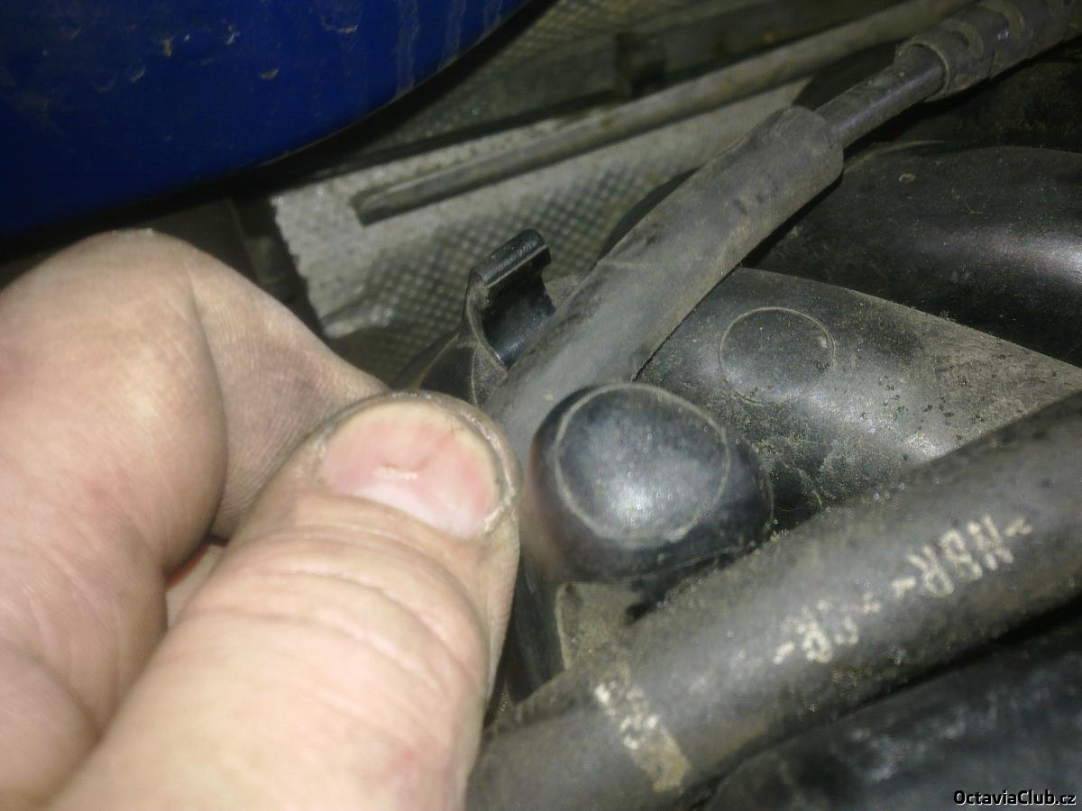

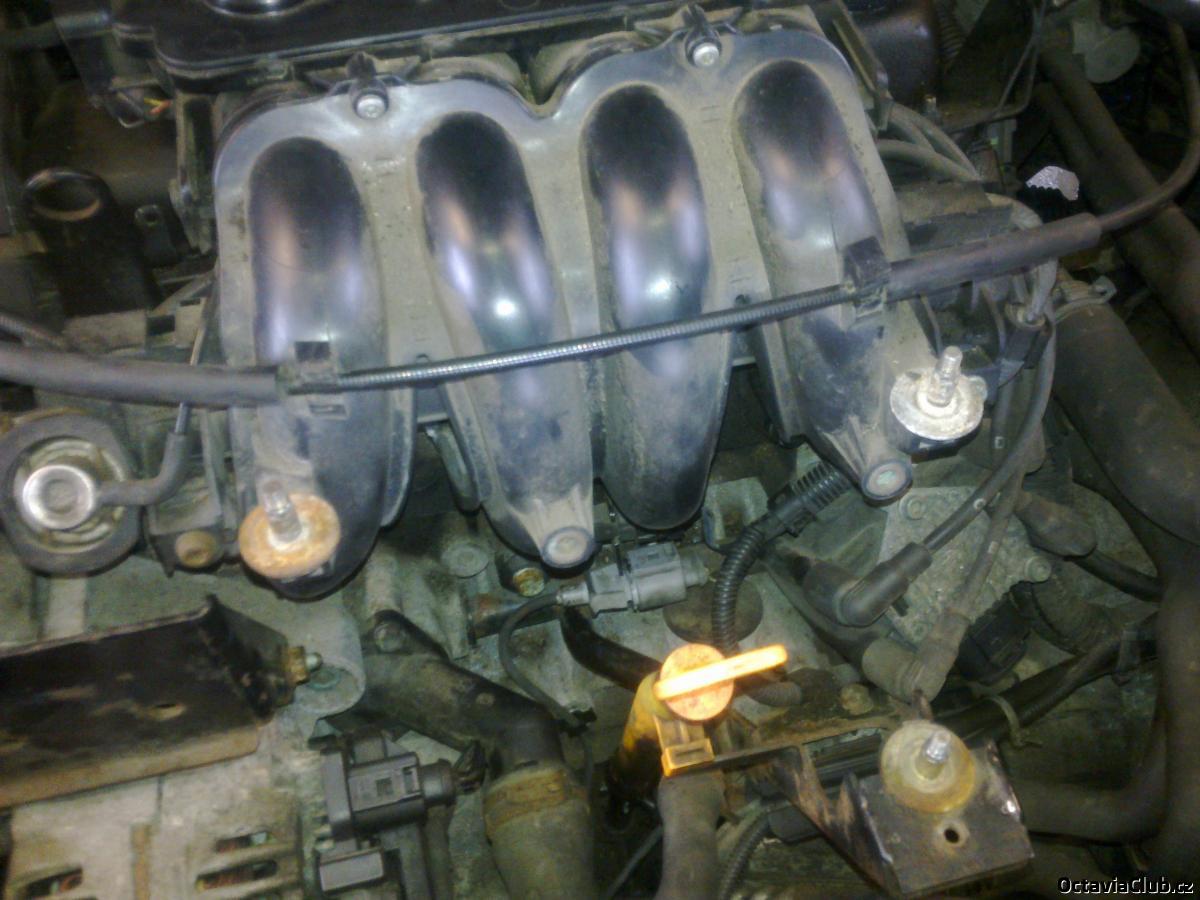

otevřít kapotu motoru,vydloubnout plastový krytky a sundat oba plastový kryty motoru 10ka klíč

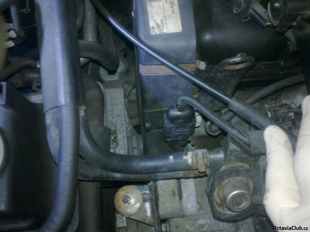

a zároven si vycvaknem konektor z čidla vačky

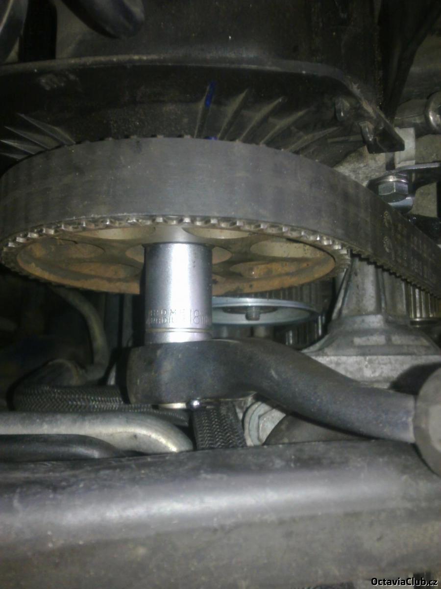

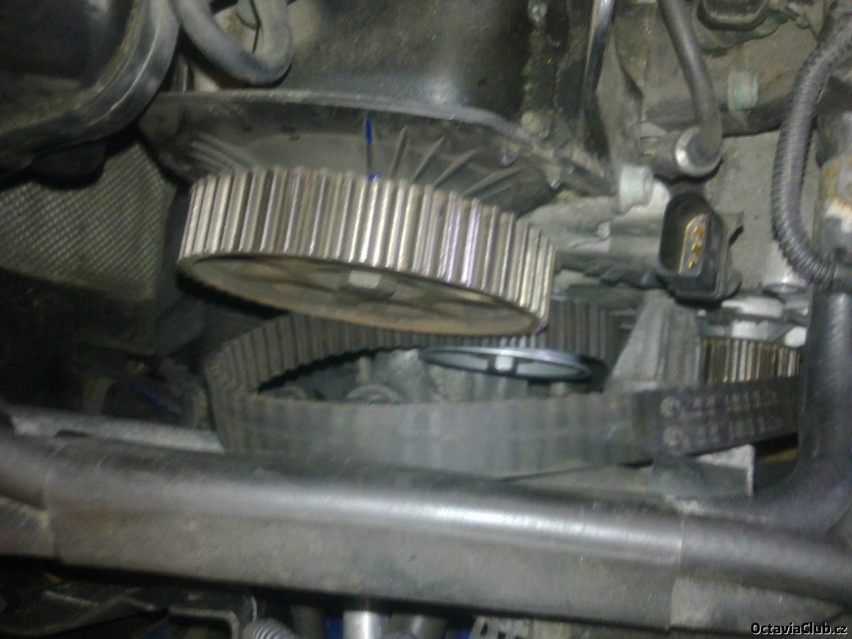

jelikož se čidlo nachází pod rozvodovým kolem vačky je třeba si nejdřív nastavit rozvody na značky já si pro jistotu udělal ještě barvou svoje značky-podotýkám že je třeba mít zařazenej neutrál a pro jistotu zataženou ruční brzdu at nám auto neujíždí :!: :idea:

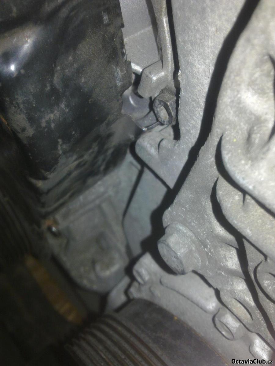

ted pokud nemáme přípravek na povolení kola vačky si nasadíme na řemenici kliky 21ku gola ořech a přidržíme aby se nám netočil motor při povolování šroubu jenž drží rozvodové kolo vačky,povolujeme gola ořechem č.18.

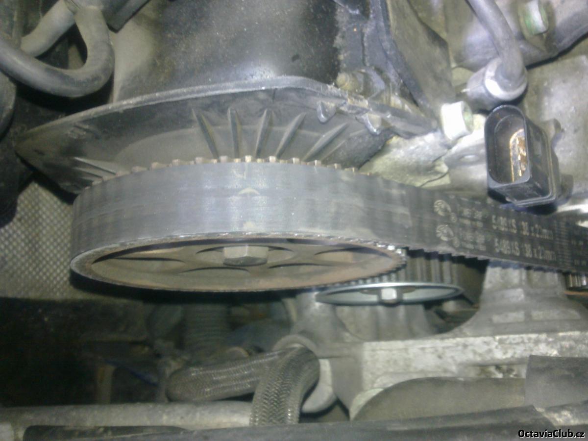

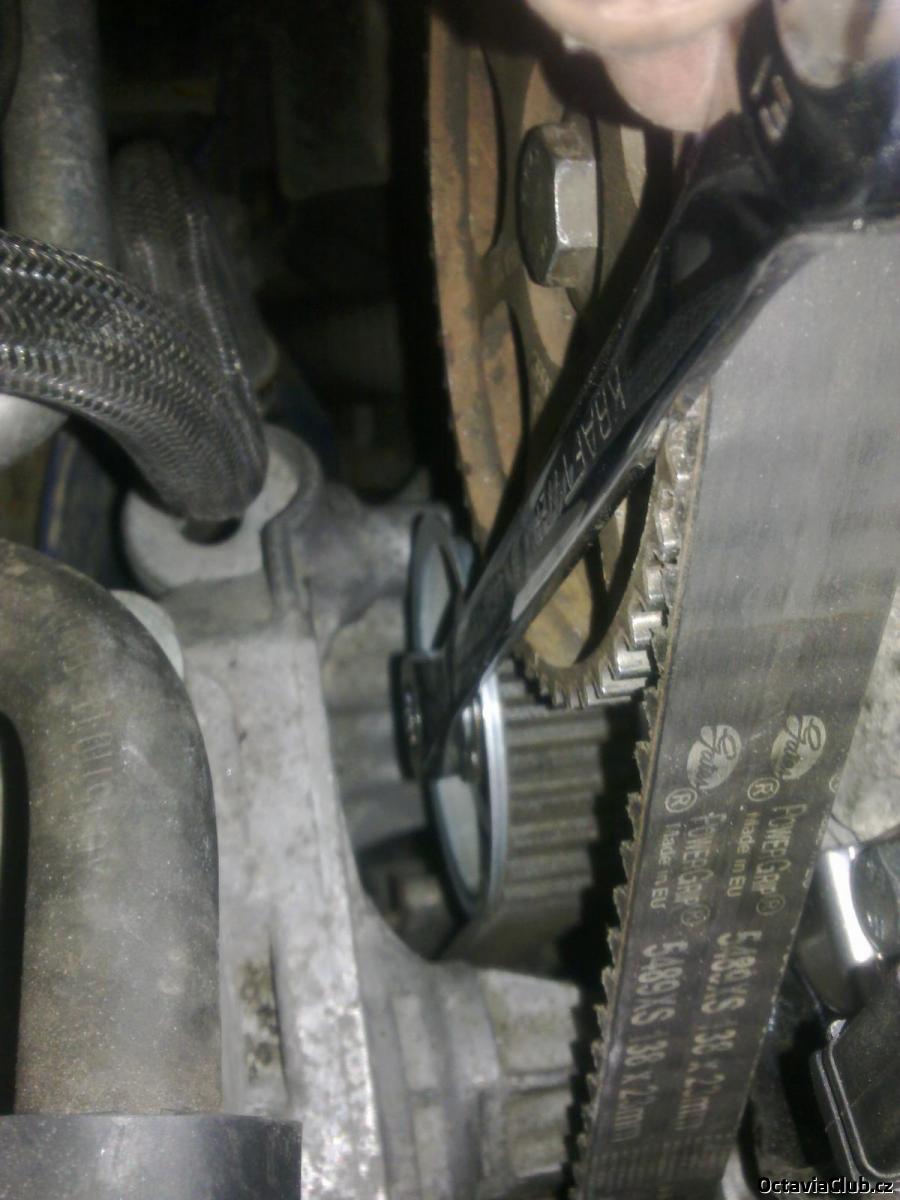

po té co se nám podaří povolit kolo vačky si překontrolujem správnost nastavení rozvodů a povolíme napínací kladku rozvodového řemene 13ka klíč
po té sundáme ozubený řemen z kola vačky

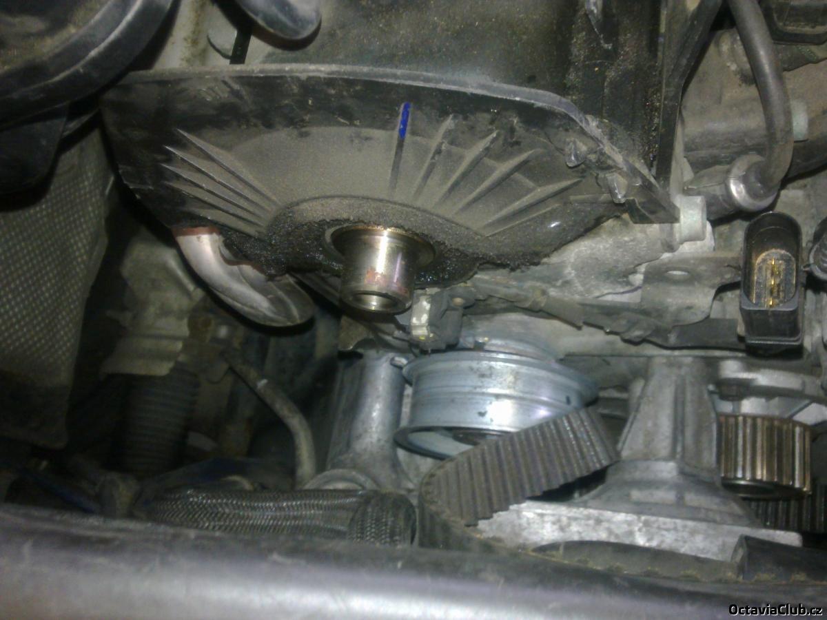

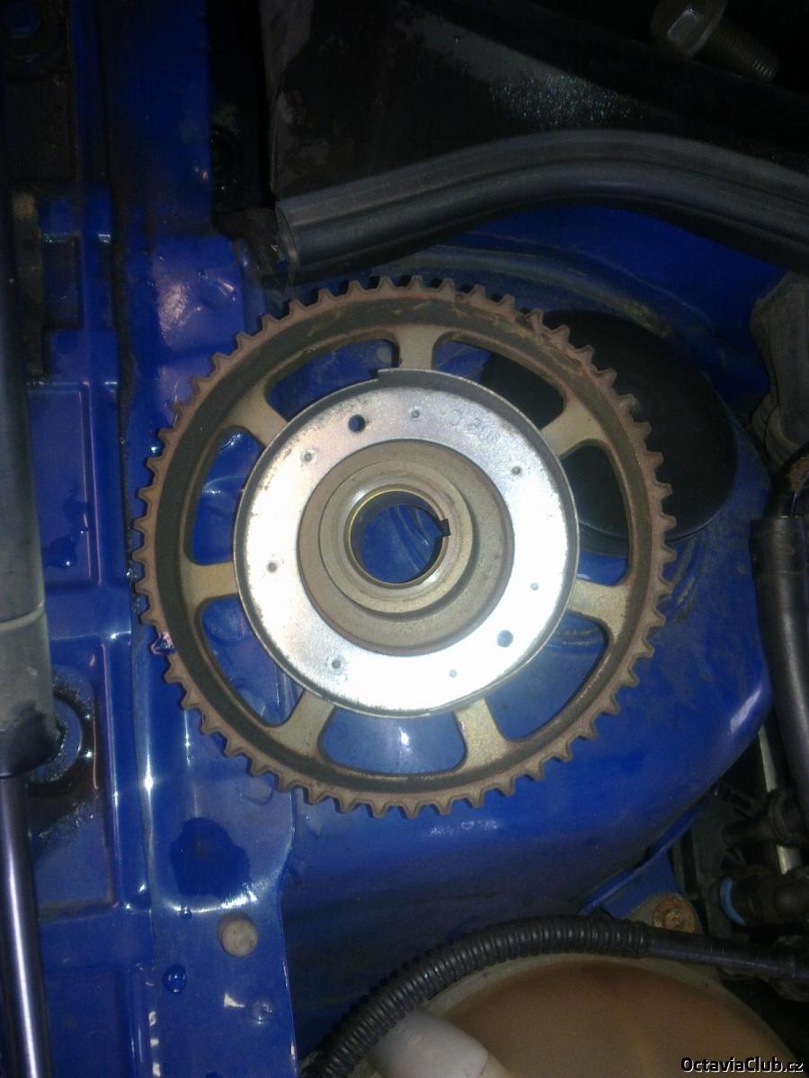

ted vytočíme šroub z kola vačky a ozubený kolo stáhnem dolú je to na klínku

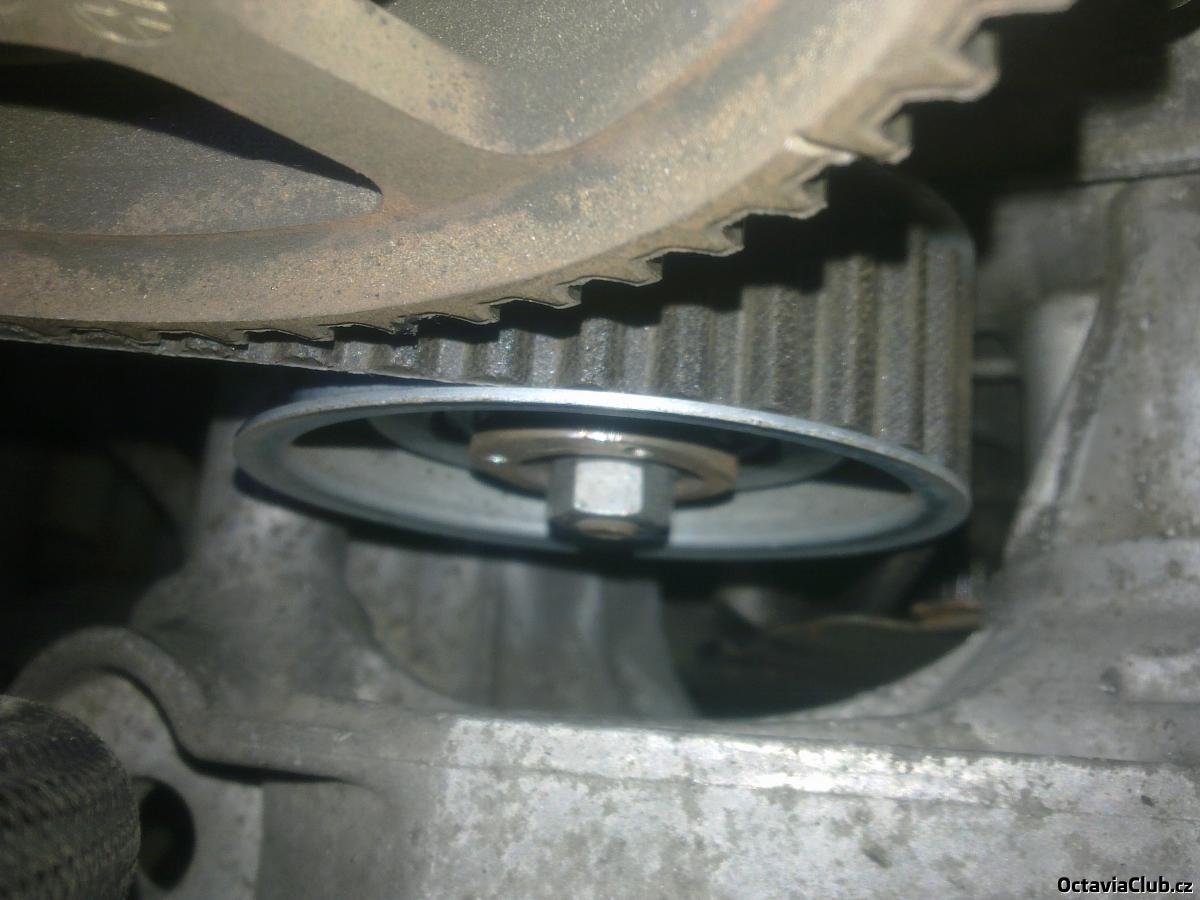

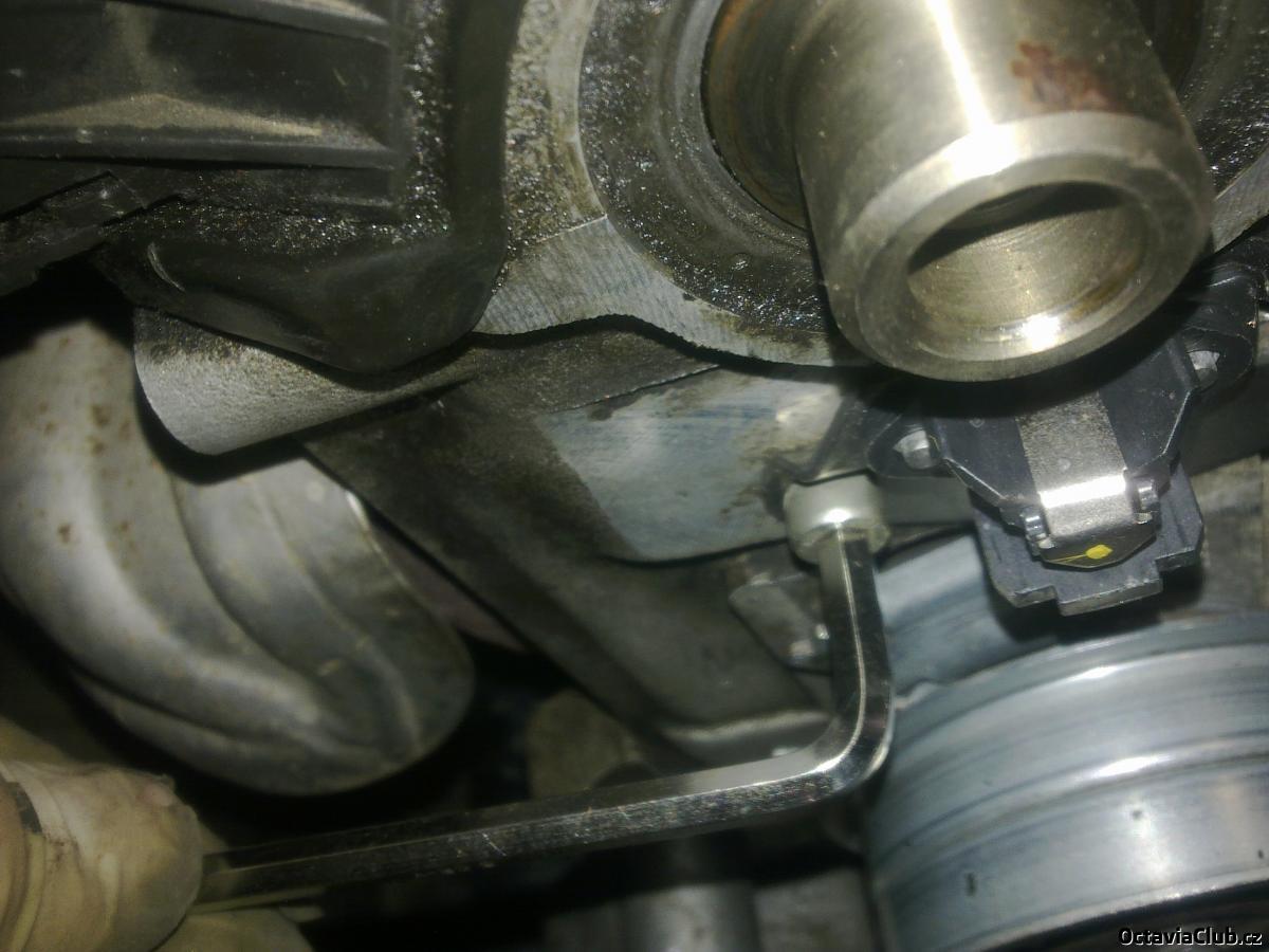

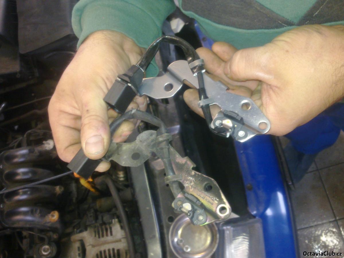

ted demontujem samotný čidlo vačky drží ho dva šrouby imbus č.5 a klíč č.13

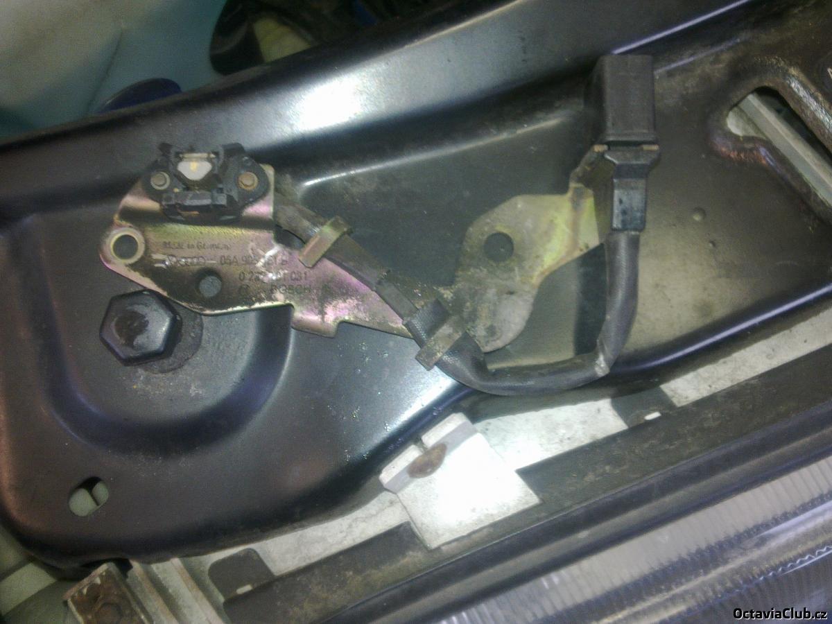

ted si to vše okolo očistíme třeba čističem na brzdy a namontujem nové čidlo vačky

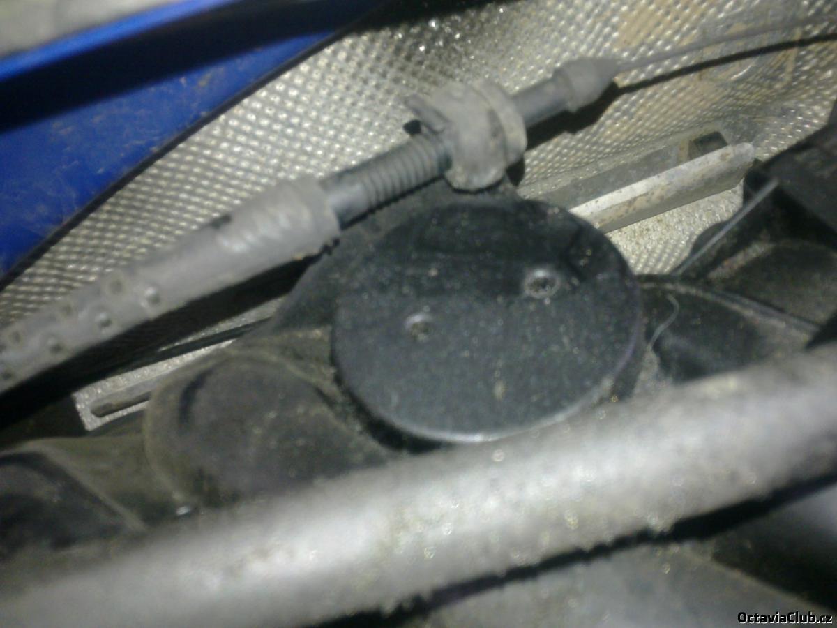

vycvaknem si s úchytů lanko plynu a dáme stranou at nám nepřekáží

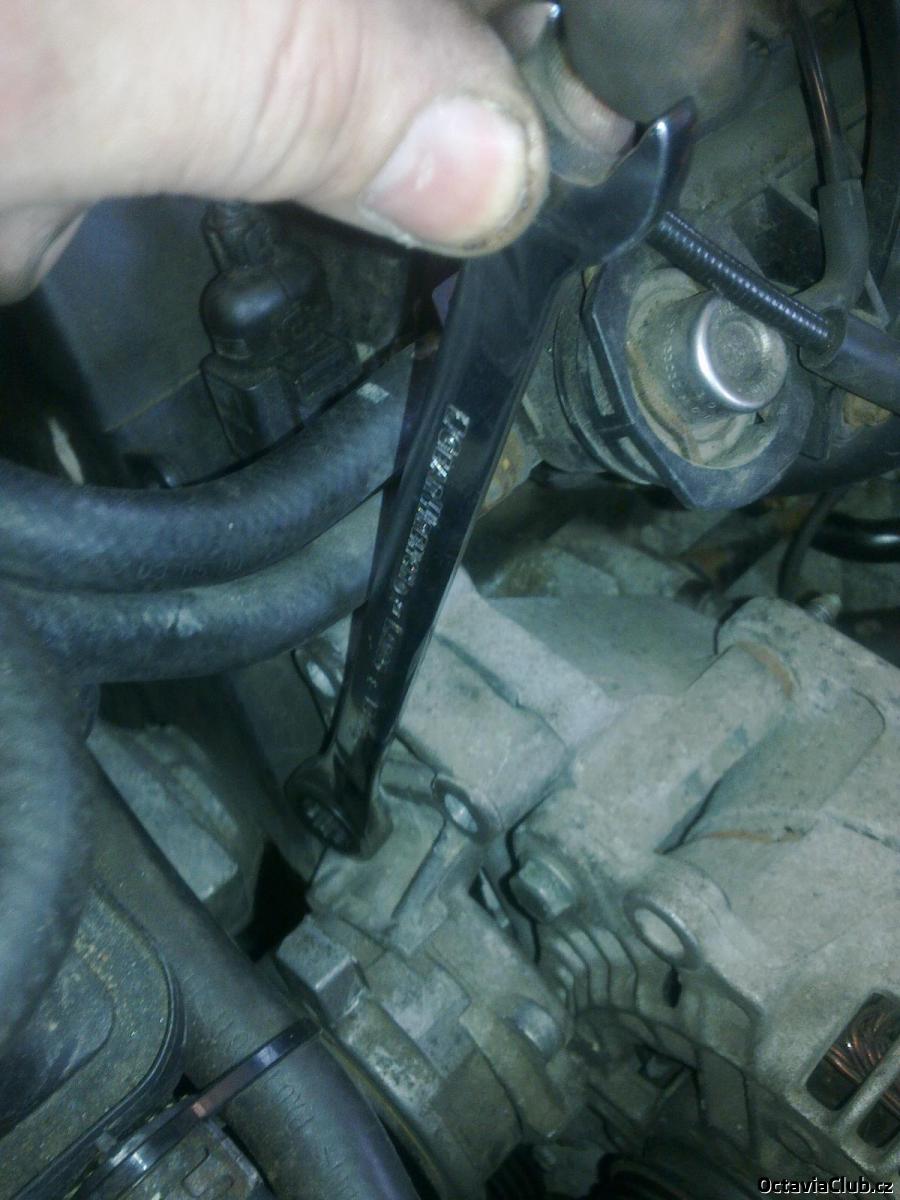

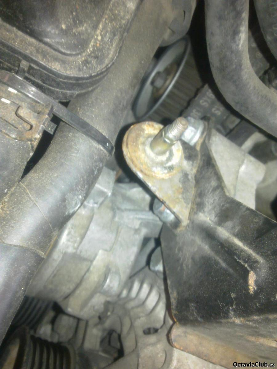

ted si sundáme ten plechový černý držák 2 šrouby 13ka klíč šrouby toho držáku drží zároven napínací kladku

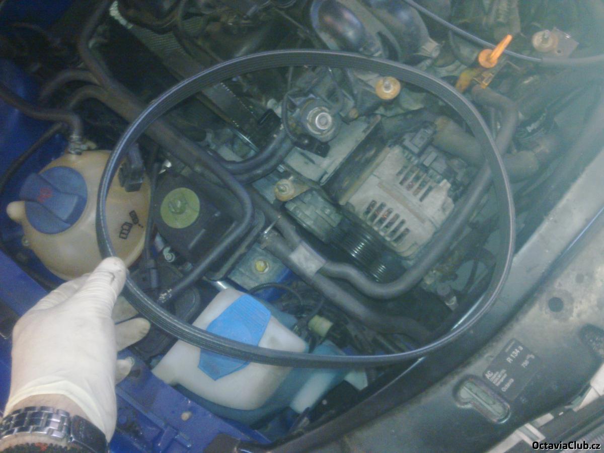

ted za pomoci plocého klíče 15 přepereme napínací kladku a sundáme drážkový řemen
dále vytočíme poslední šroub a sundáme napínací kladku
