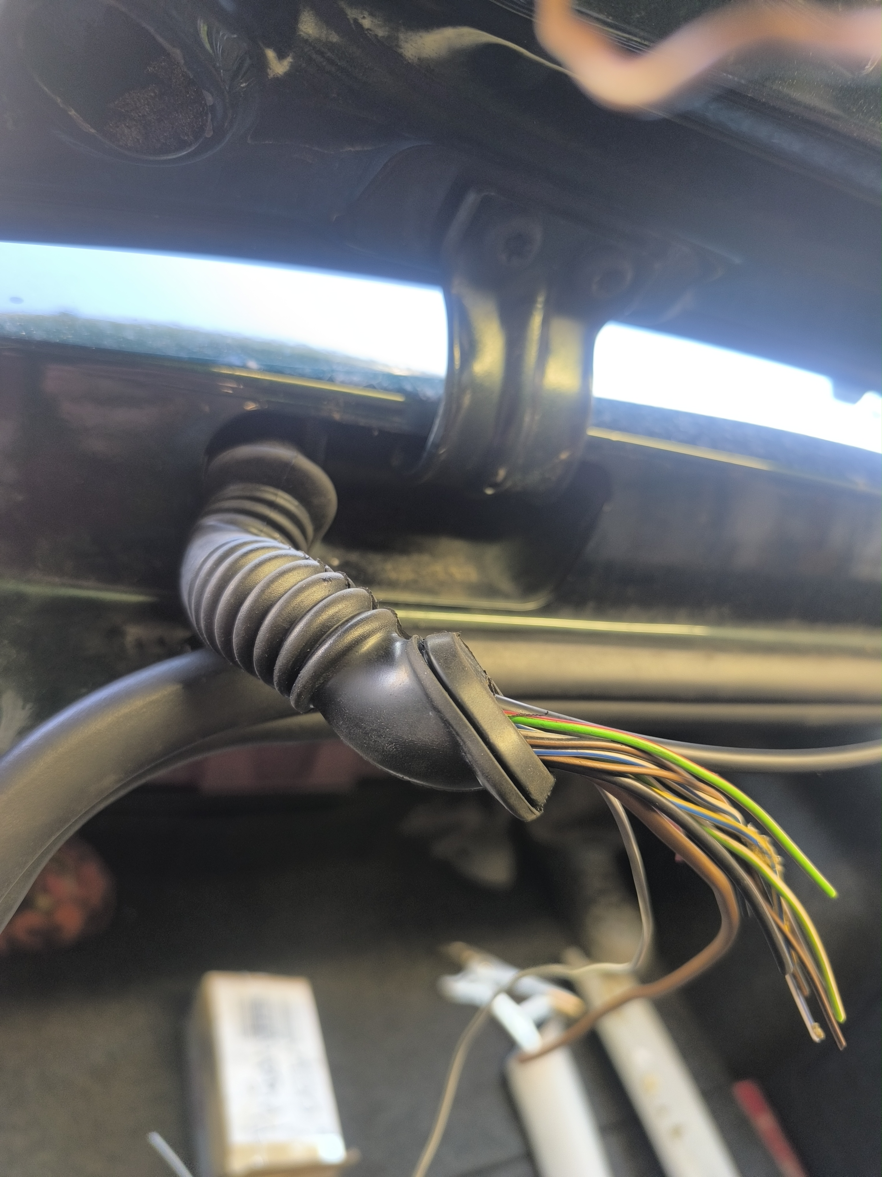

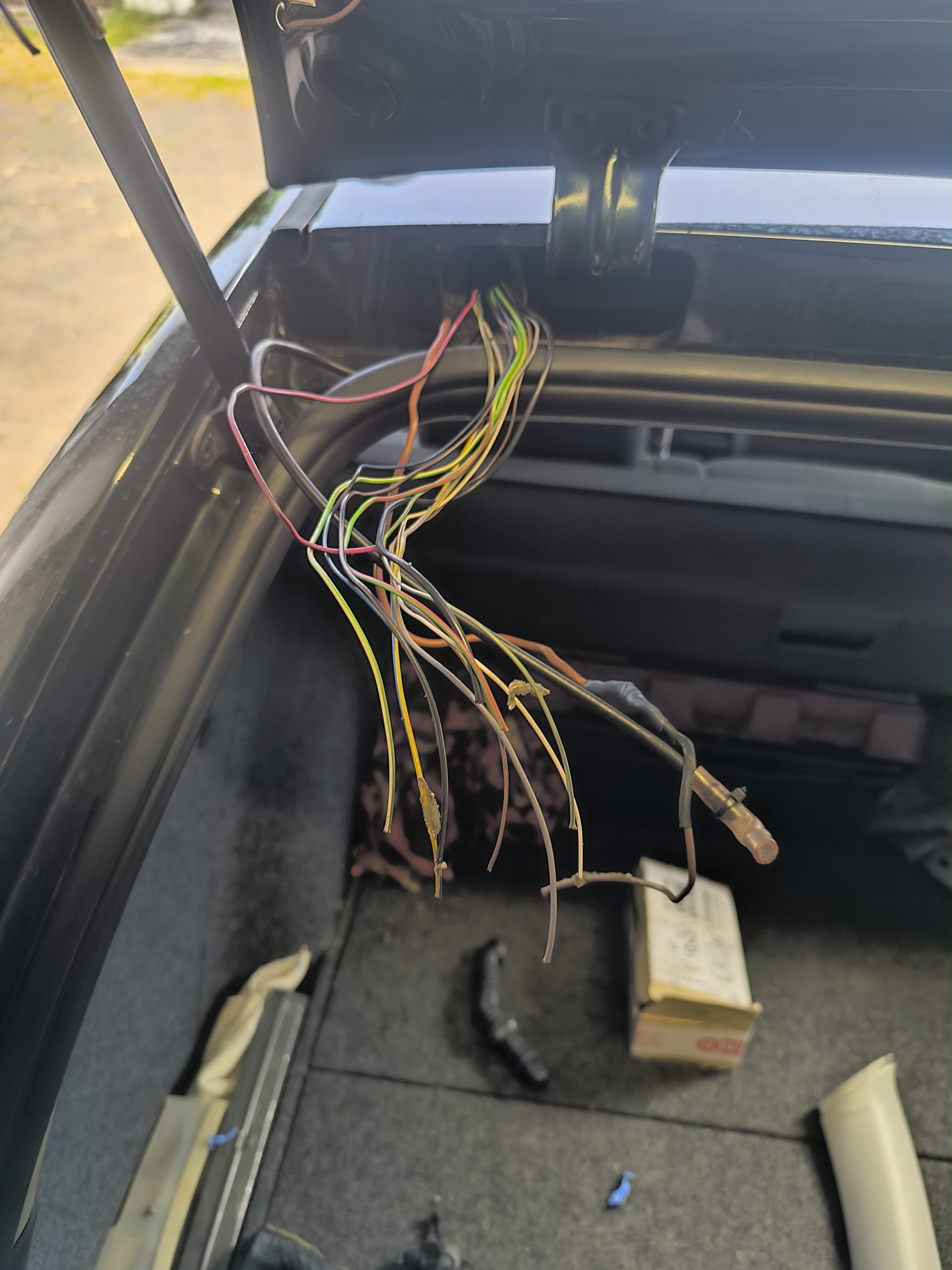

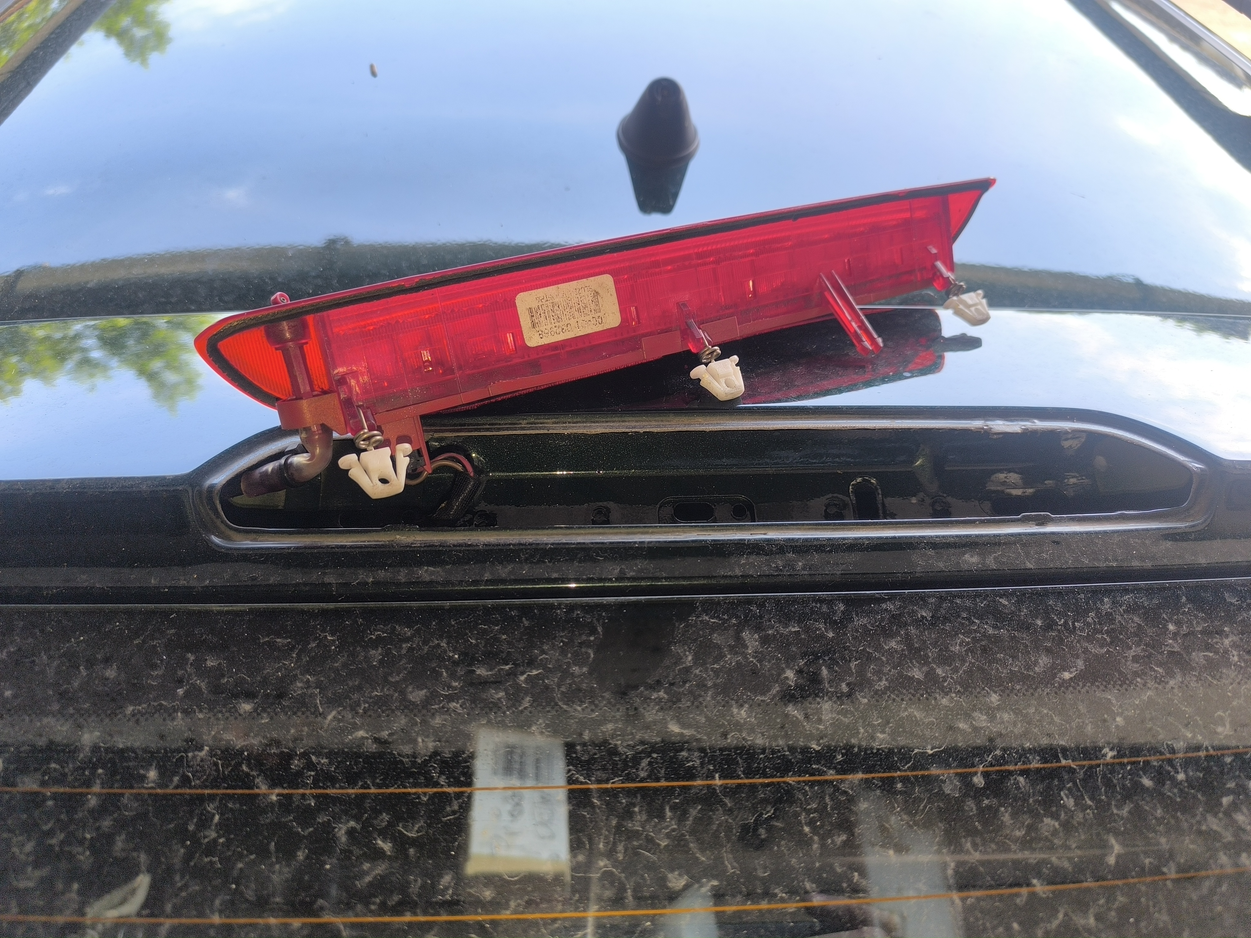

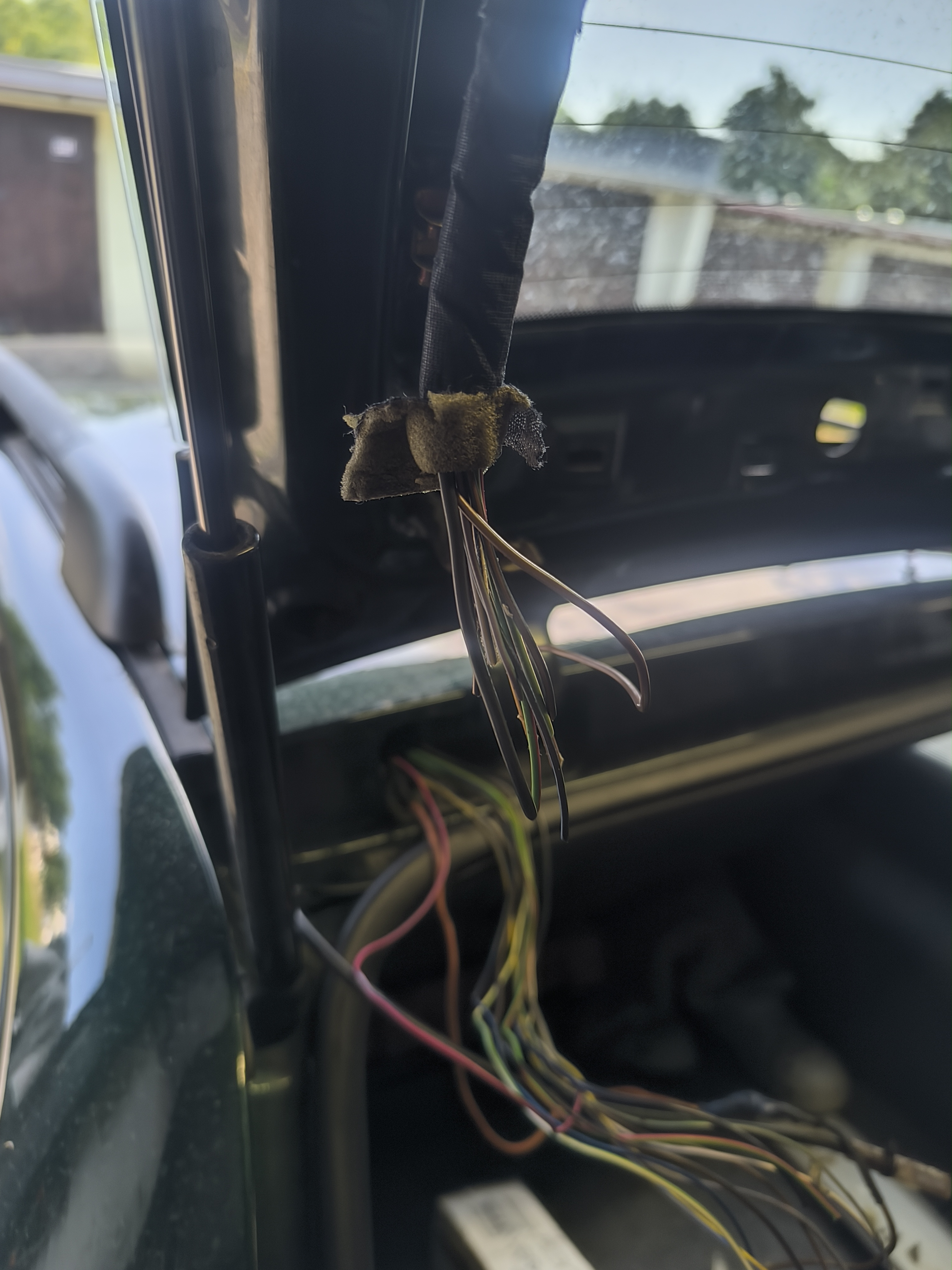

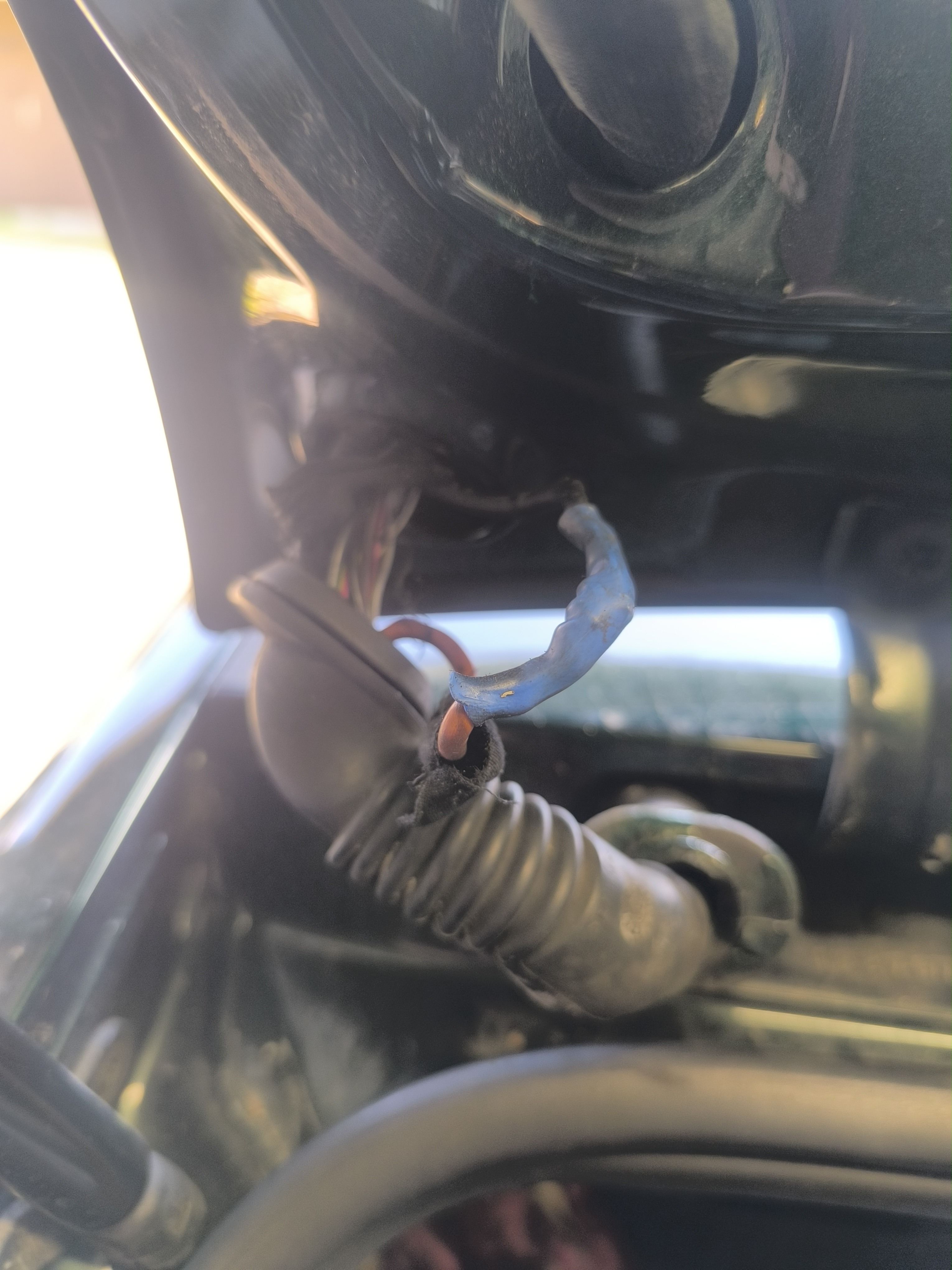

a přerušíme veškerý dráty k tomu přerušíme i plusový červený k třetímu brzdovému světlu ted zkontrolujem drát po drátu pokud by byl náký poškozený u mě sem našel dva co se mi nelíbyly tak je kousek od kastle štípnem a naletujem kus nového kablíku a zaizolujem

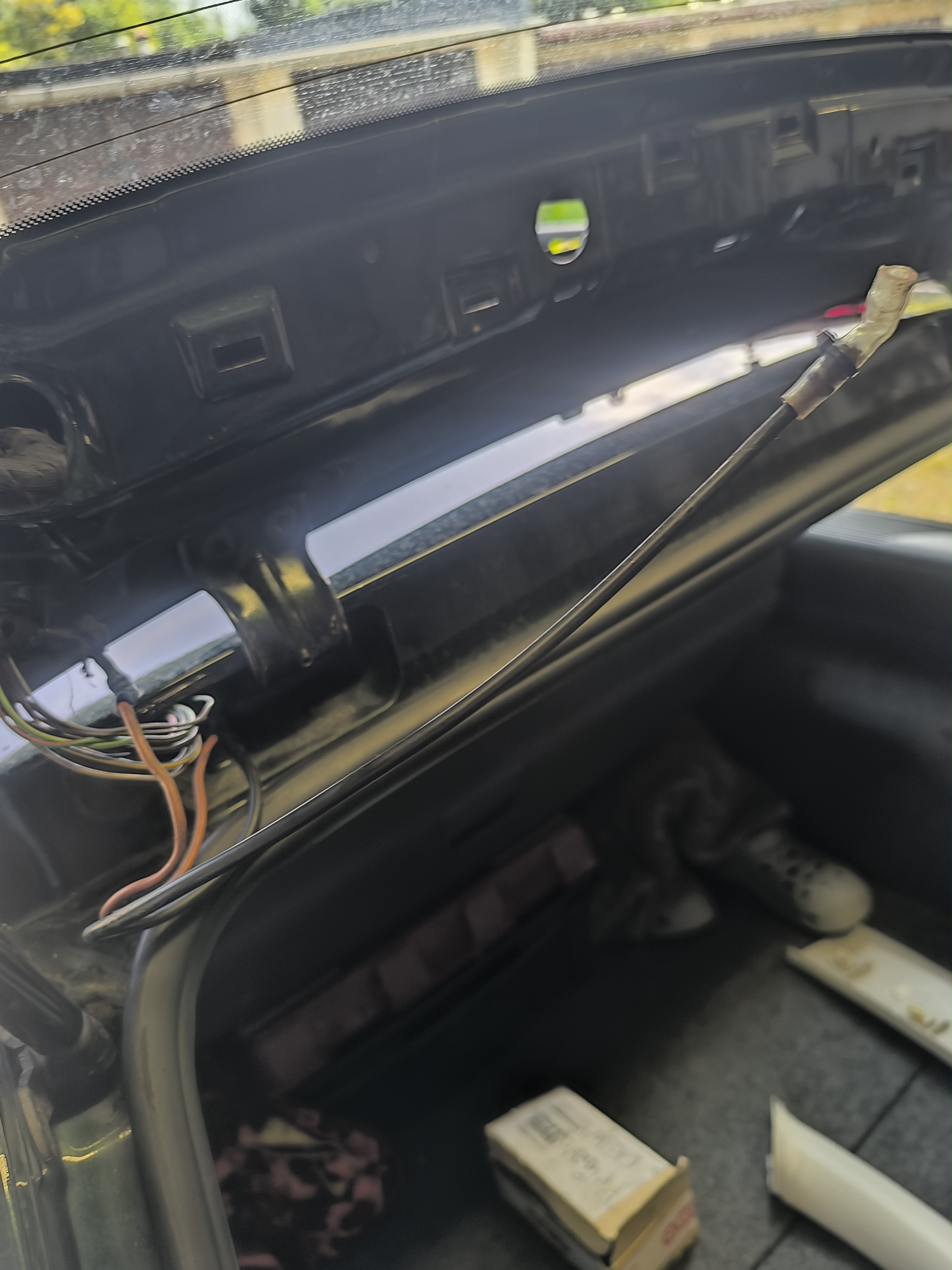

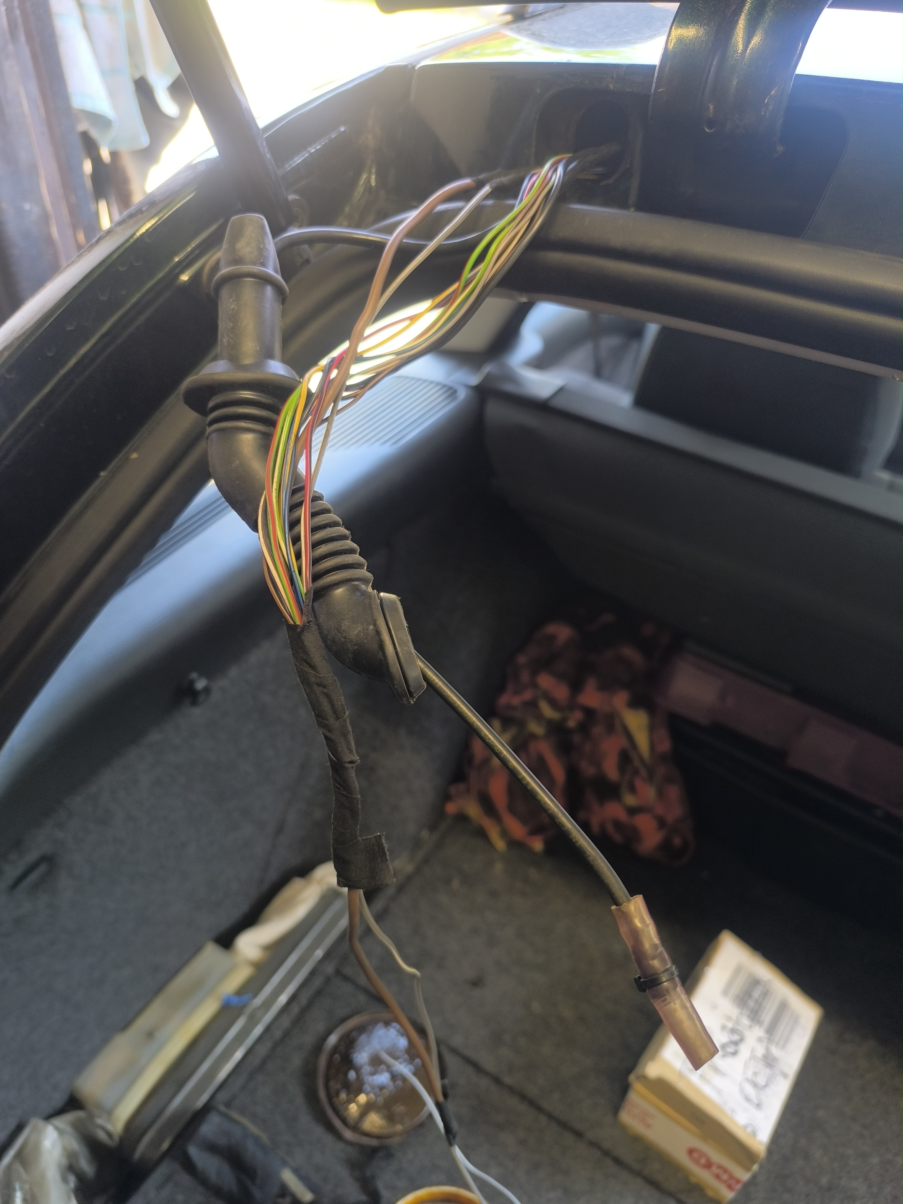

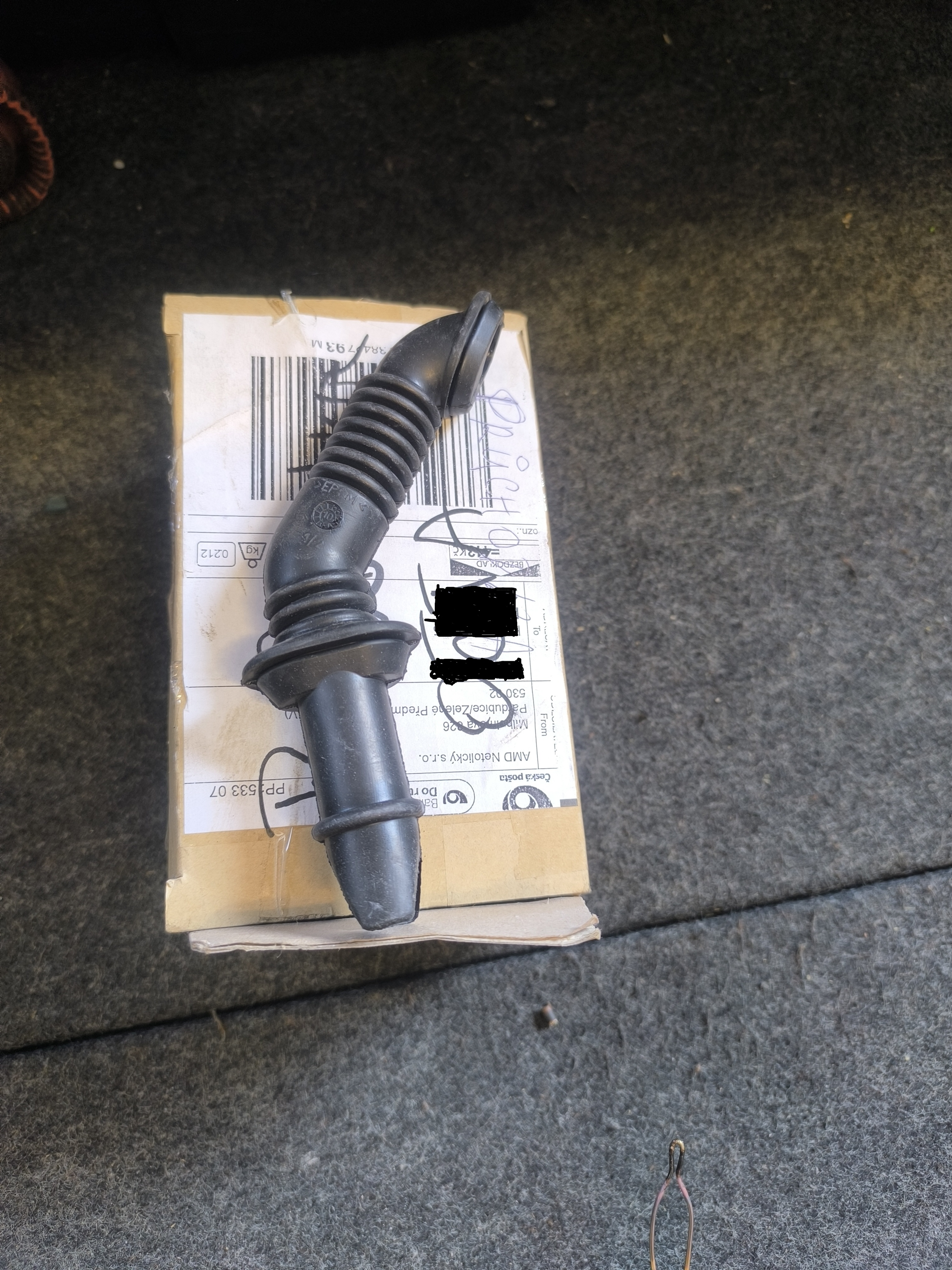

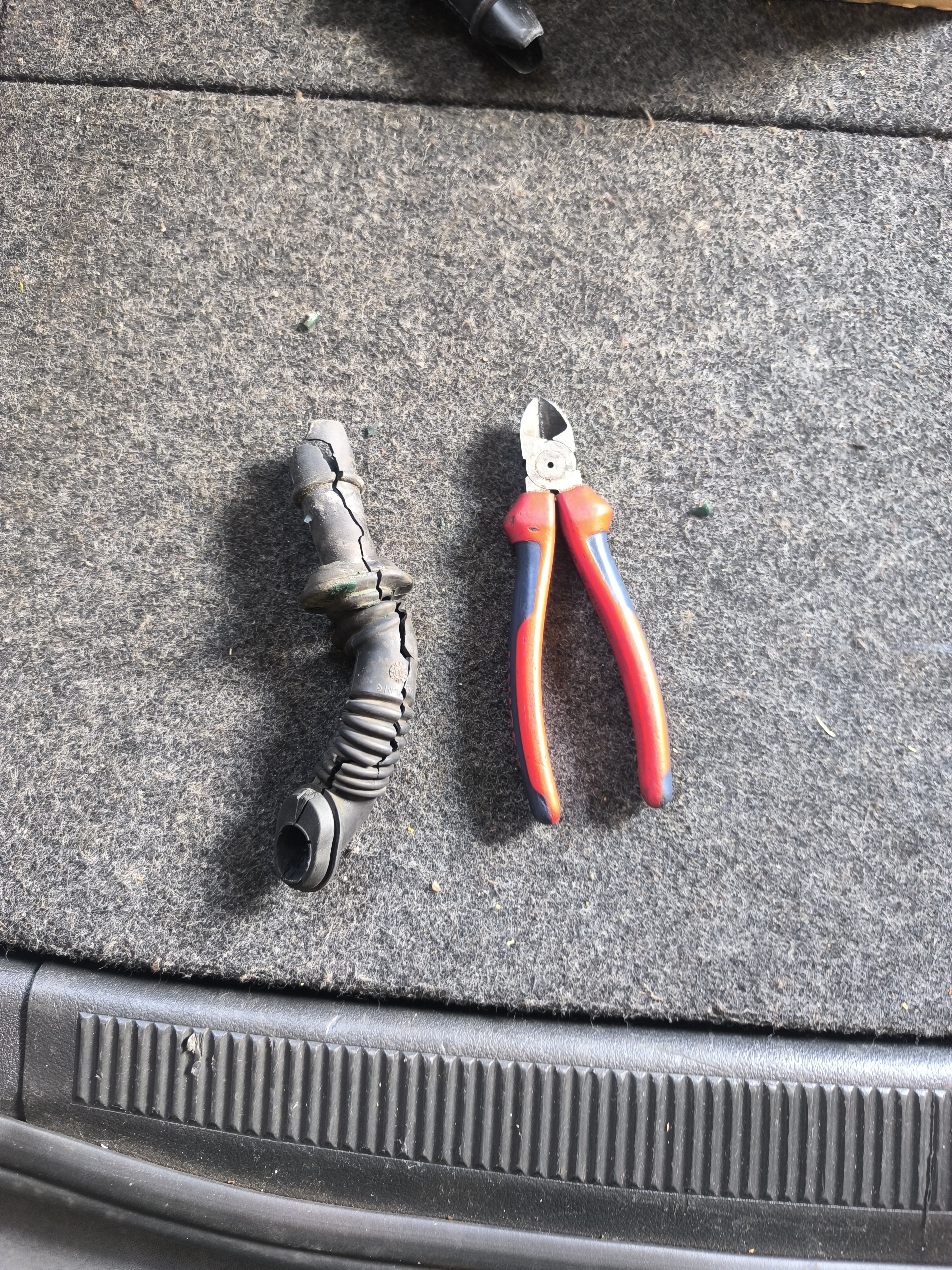

ted je třeba ty kablíky dostat do nové průchodky i s hadičkou odstřikovače ja na to šel tak že sem jeden z těch opravených kablíků nechal delší a k němu izolačkou chytil ty ostatní poté ten drát protáh průchodkou

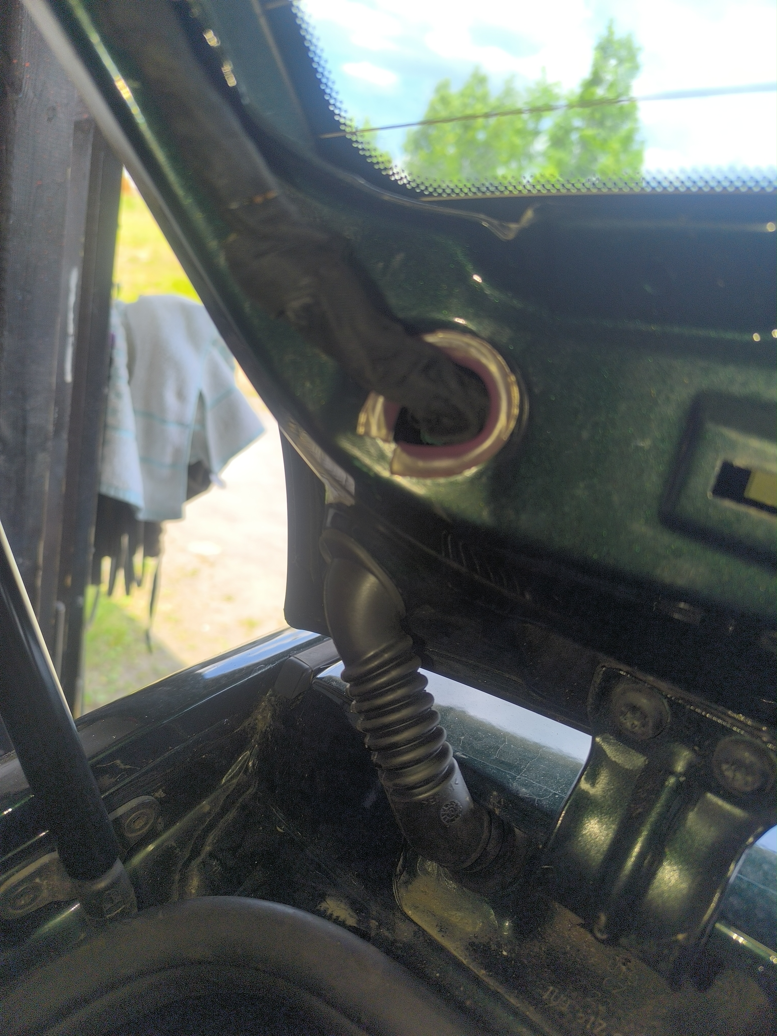

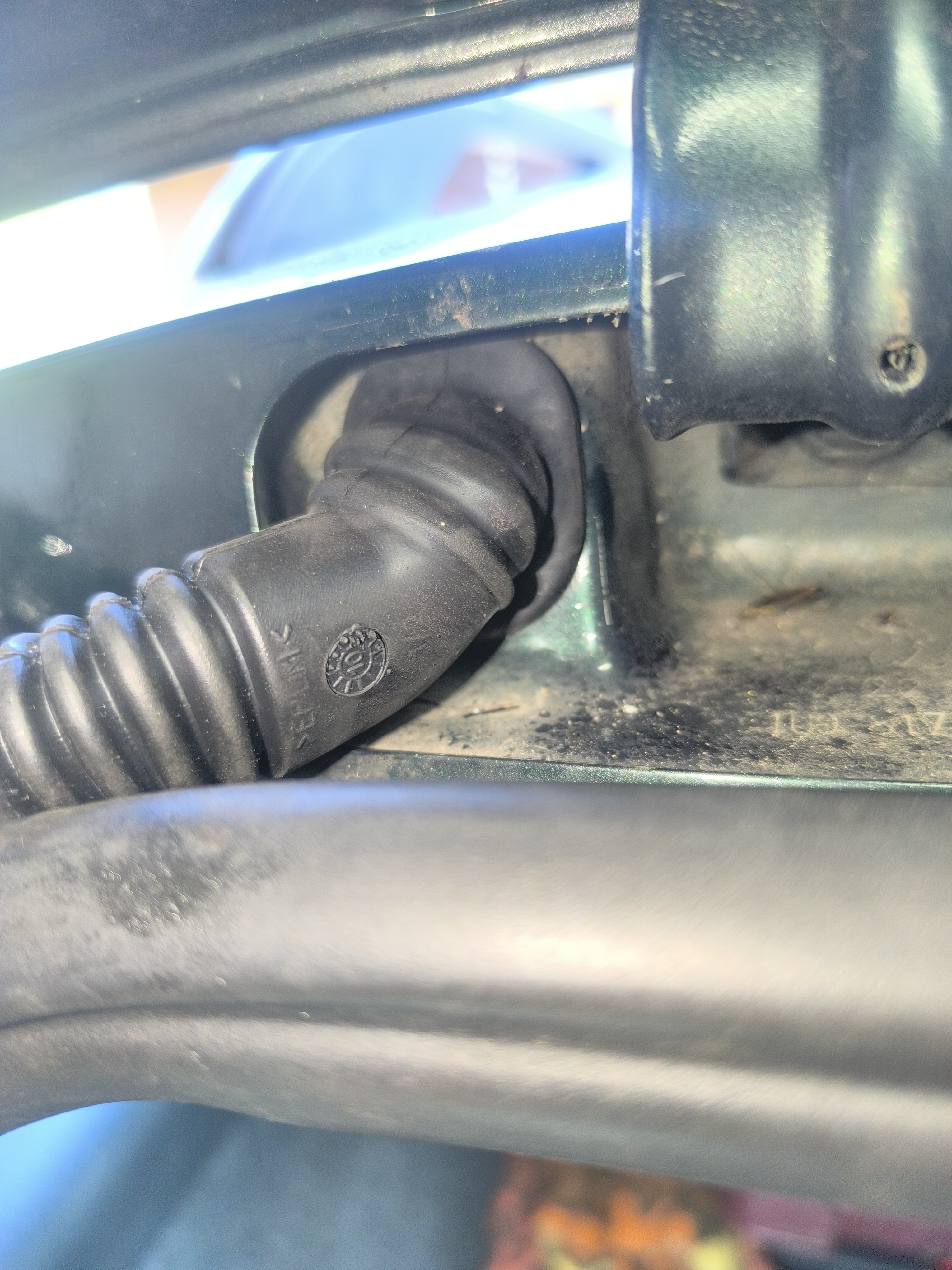

vzápětí sem protáh hadičku odstřikovače a pak protáhl zbytek kabeláže
nezapomenout na kablík k brzdovému světlu

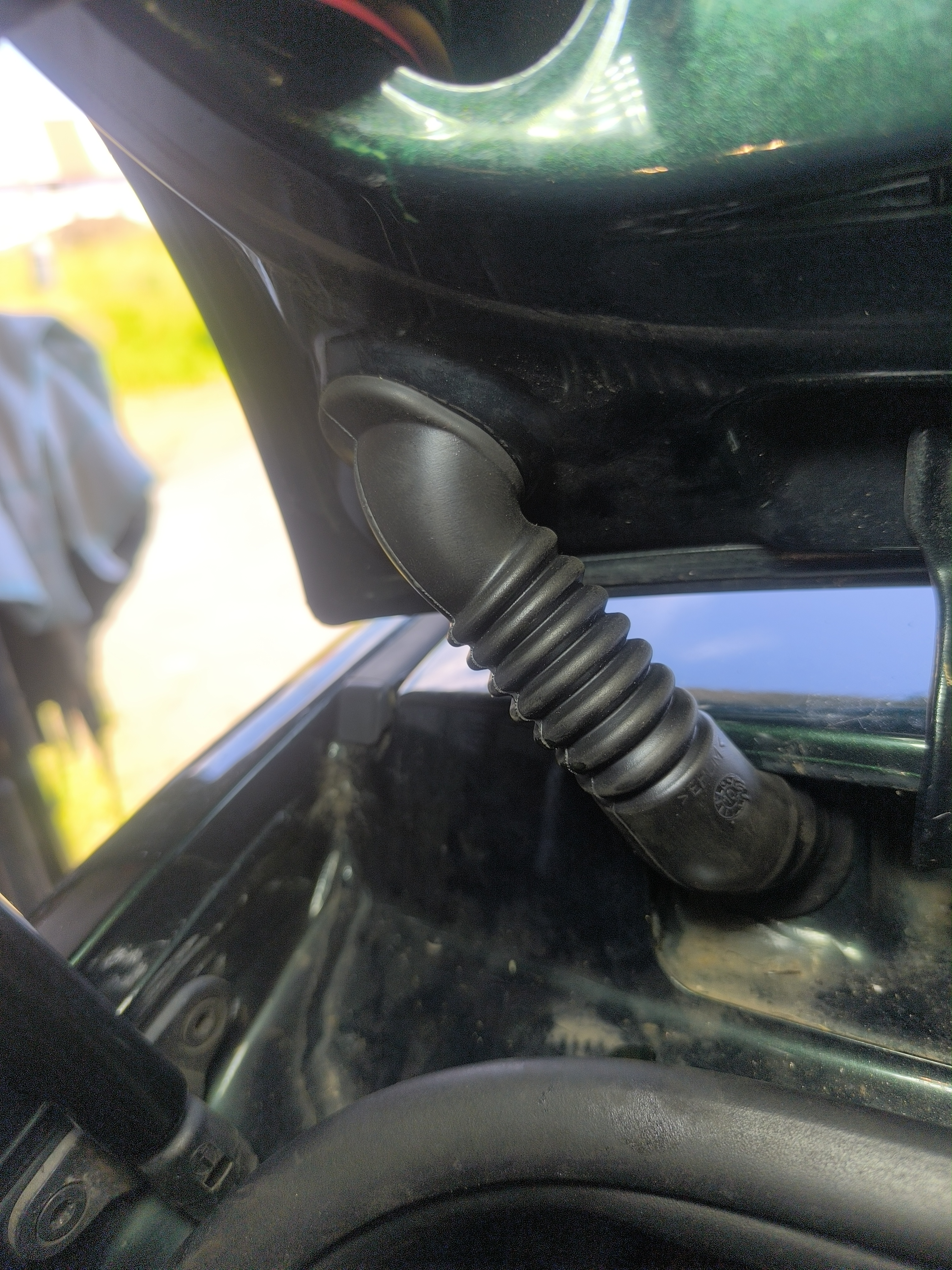

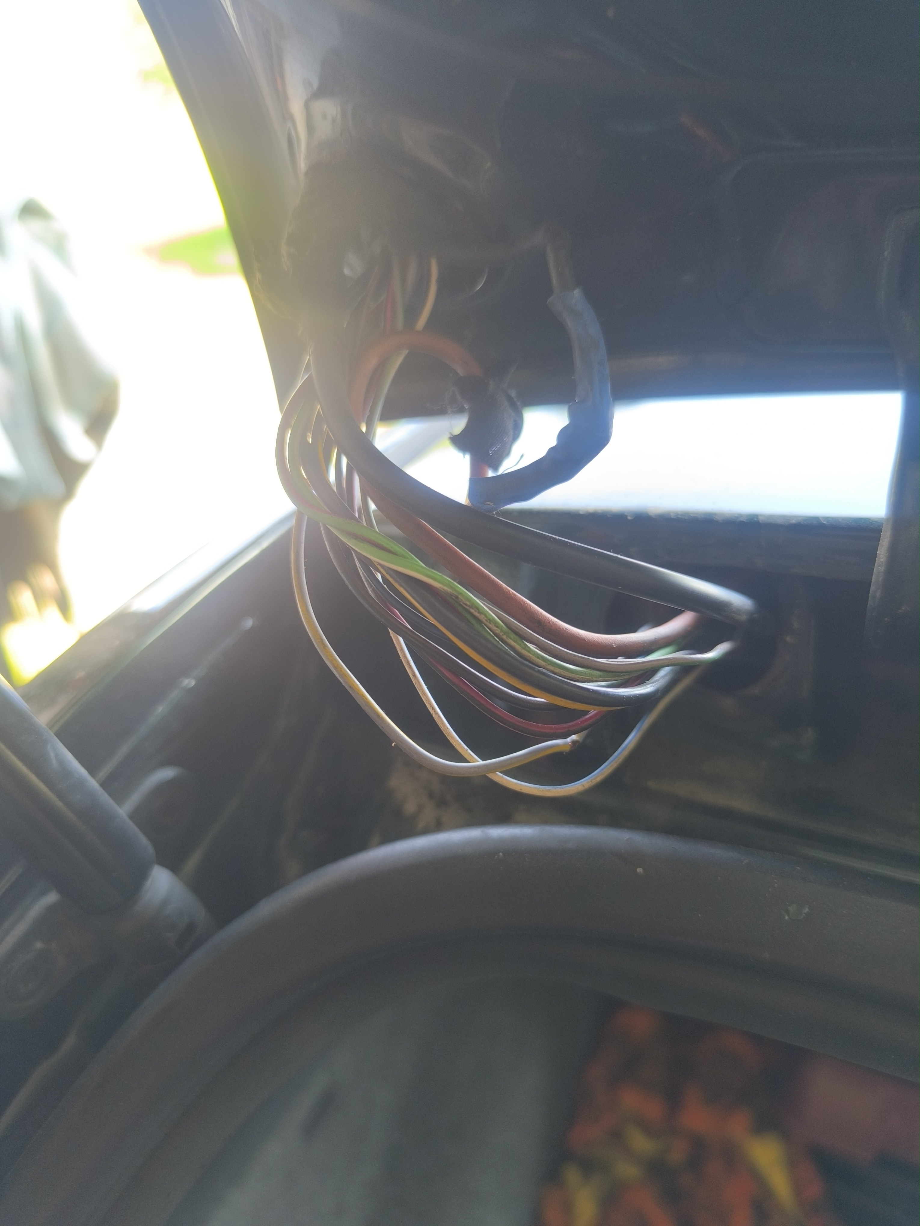

poté to celé zaizolujem a nacvaknem kabel do úchytu

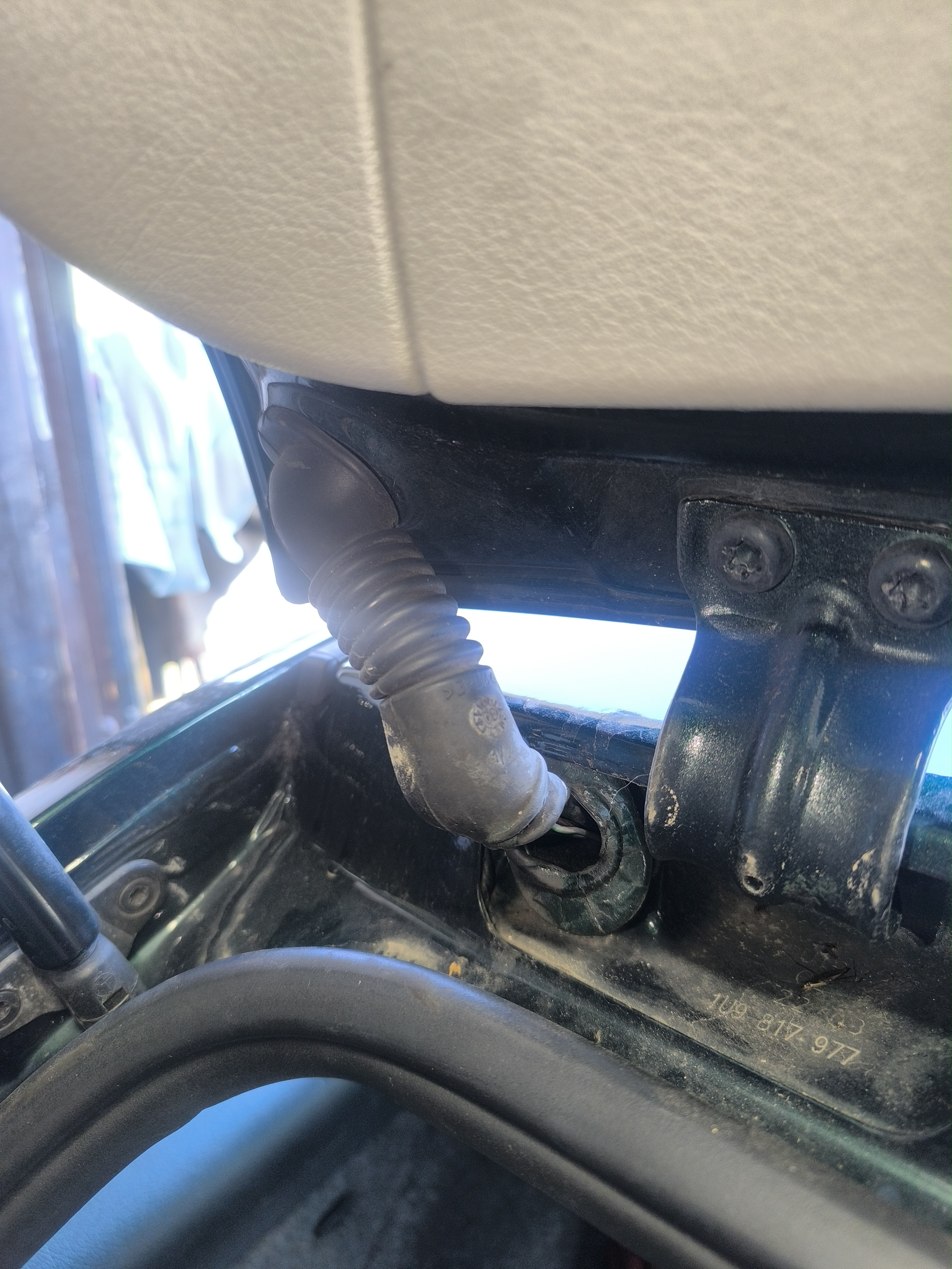

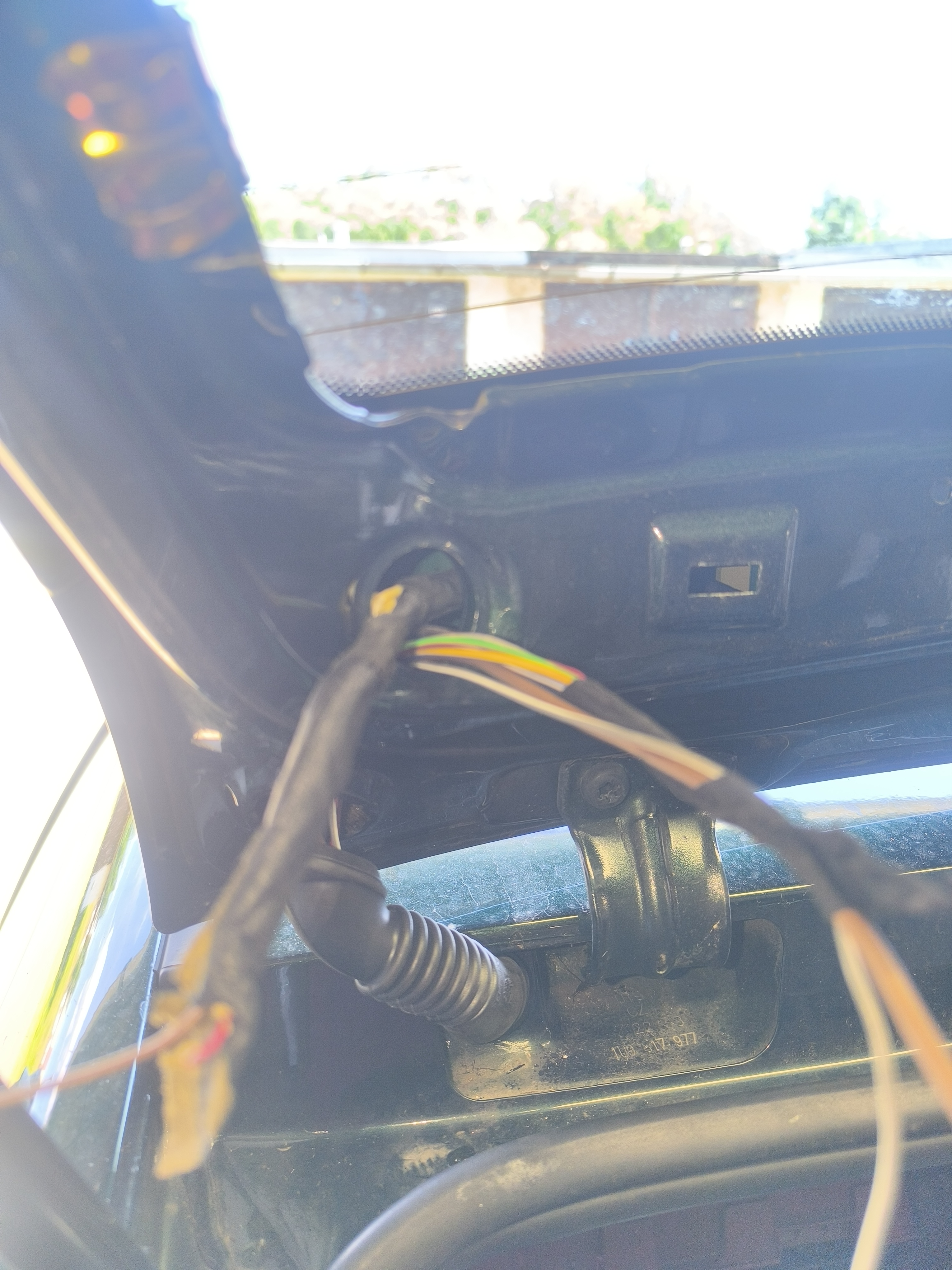

mě se ještě nepozdávala ostrá hrana otvoru jímž procházela kabeláž tak sem roztřihl kus benzínový hadičky a osadil jím otvor kapku estetická brutalita ale je to skovaný pod plastem
nesmí se stát že by spoj byl v místech kde dochází k ohýbání drátu dlouho by to nevydrželi a zas by došlo k poškození
máme hotovo zavíráme valíme dom
