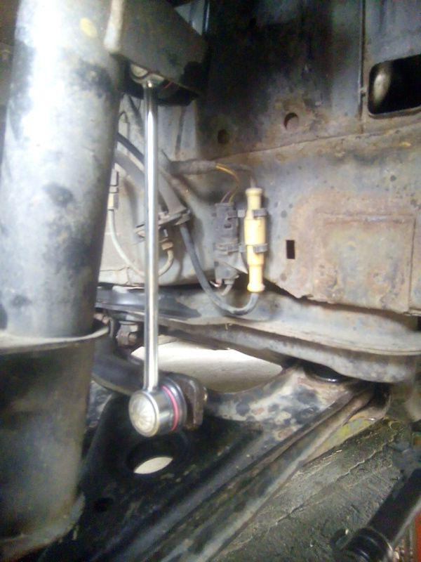

poté co dotáhnem oba silenty a i čep v těhlici se vrhnem na výměnu stabilizační tyčky povolíme šroub co jí drží nahoře v tlumiči
dále šroub co jí drží dole ve stabilizátoru
stará tyčka de ven a namontujem novou tyčku
tímto máme hotovo a můžem se vrhnout na druhou stranu
