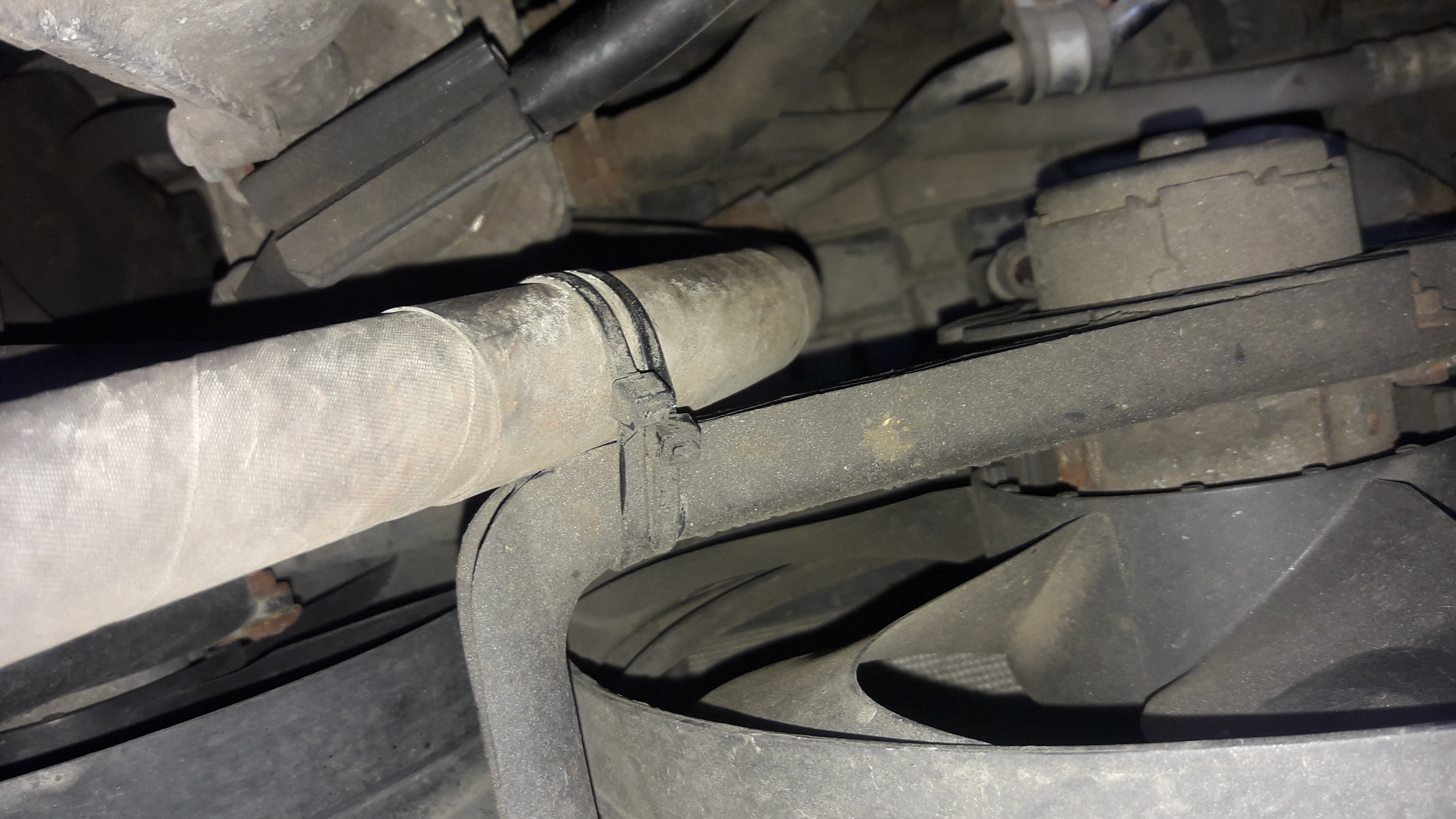

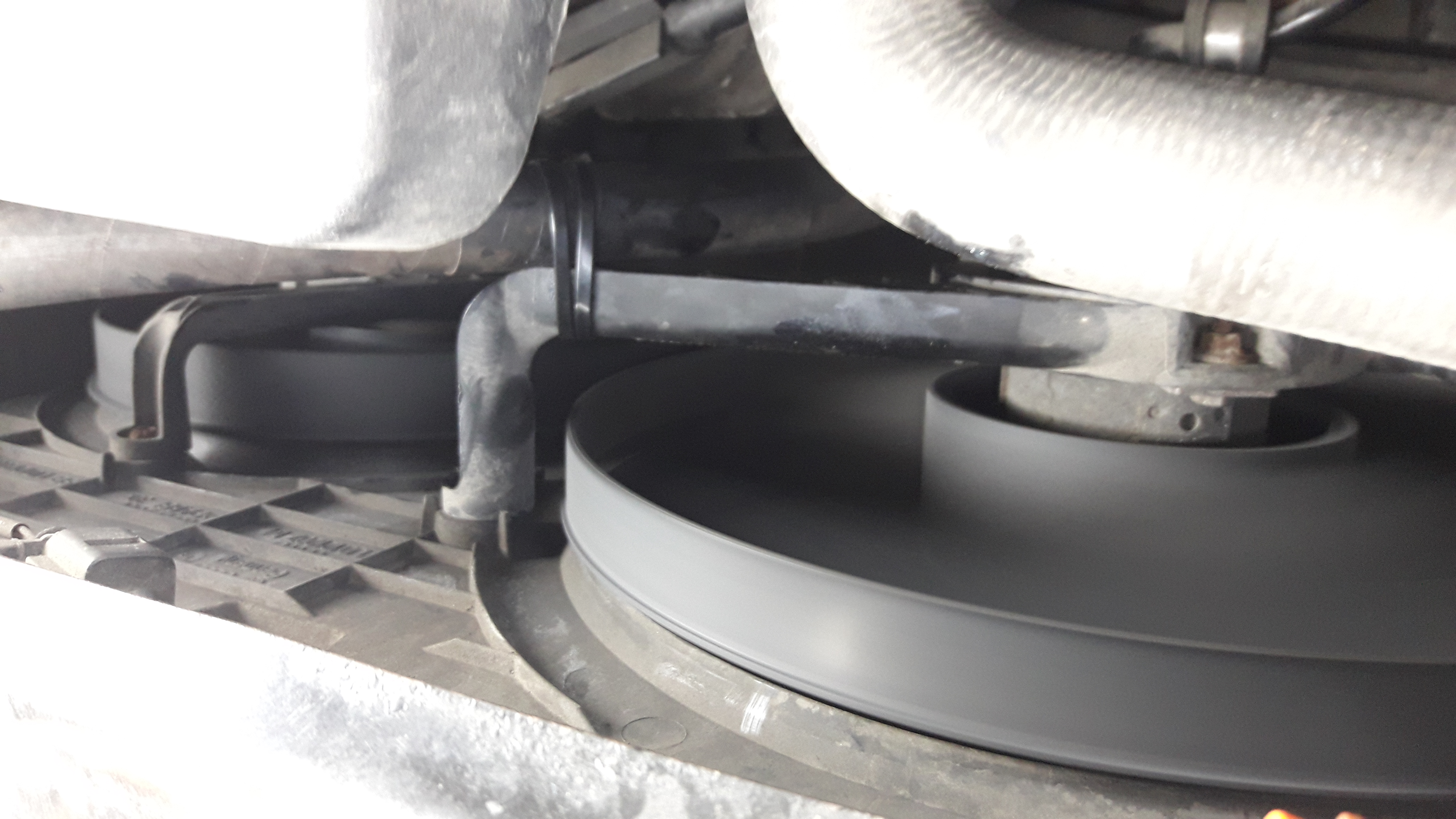

najedem na nájezdy sundat dekl pod motorem

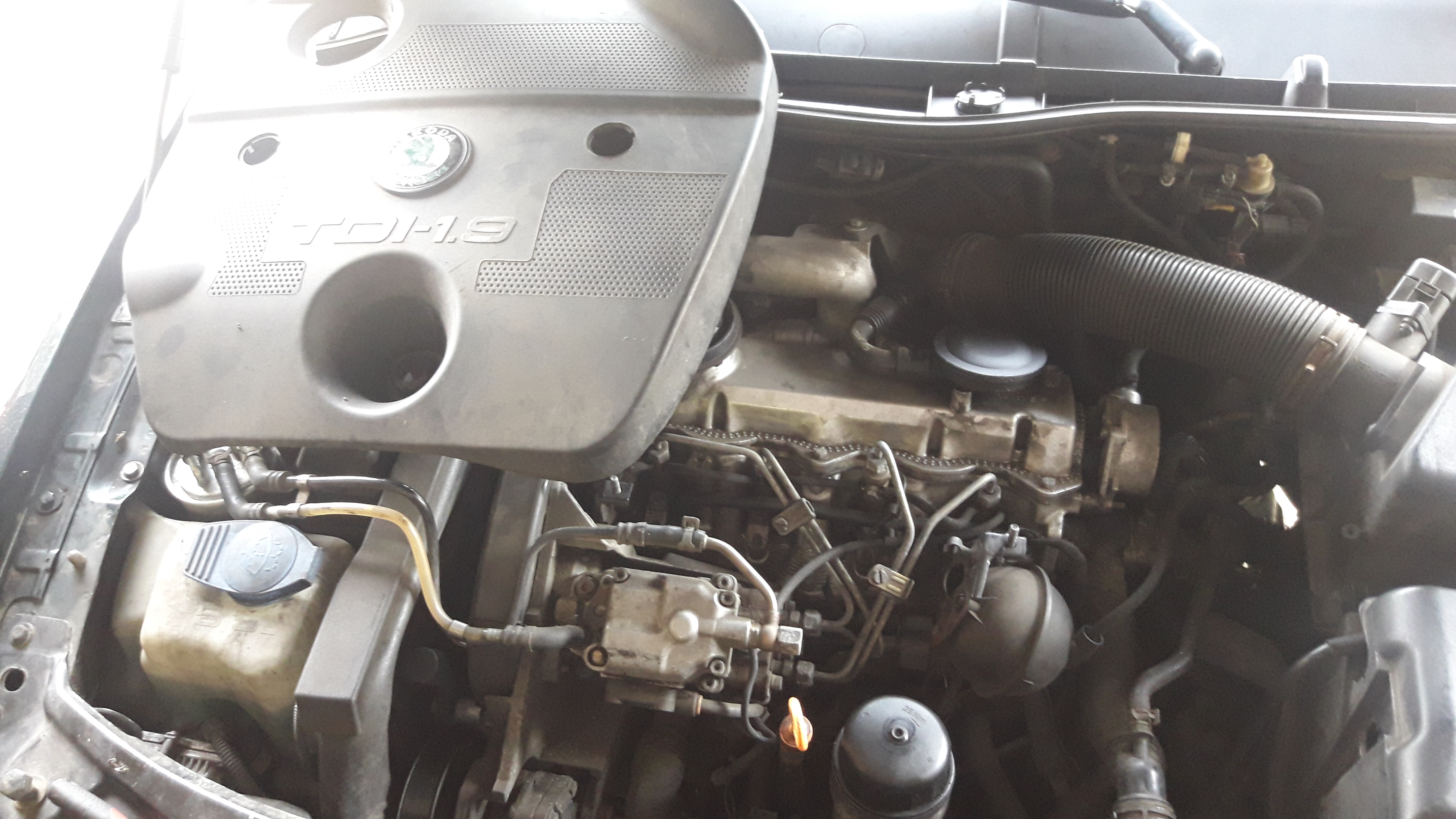

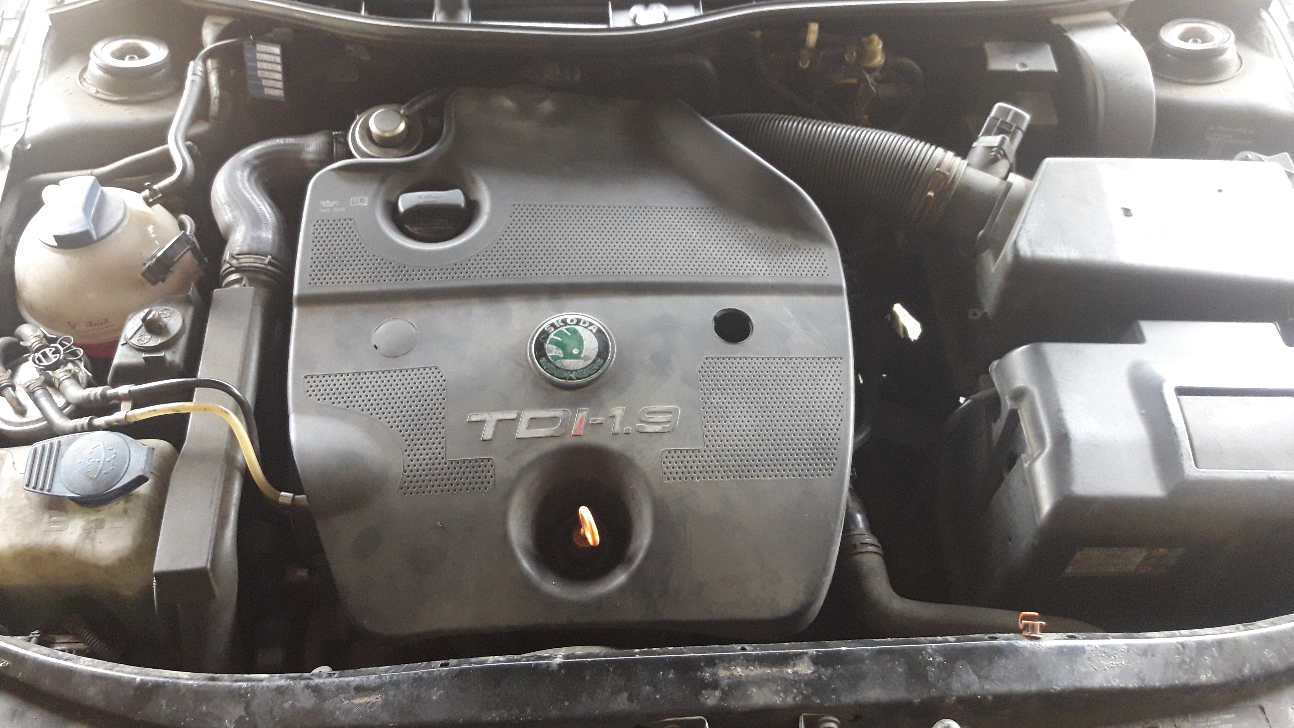

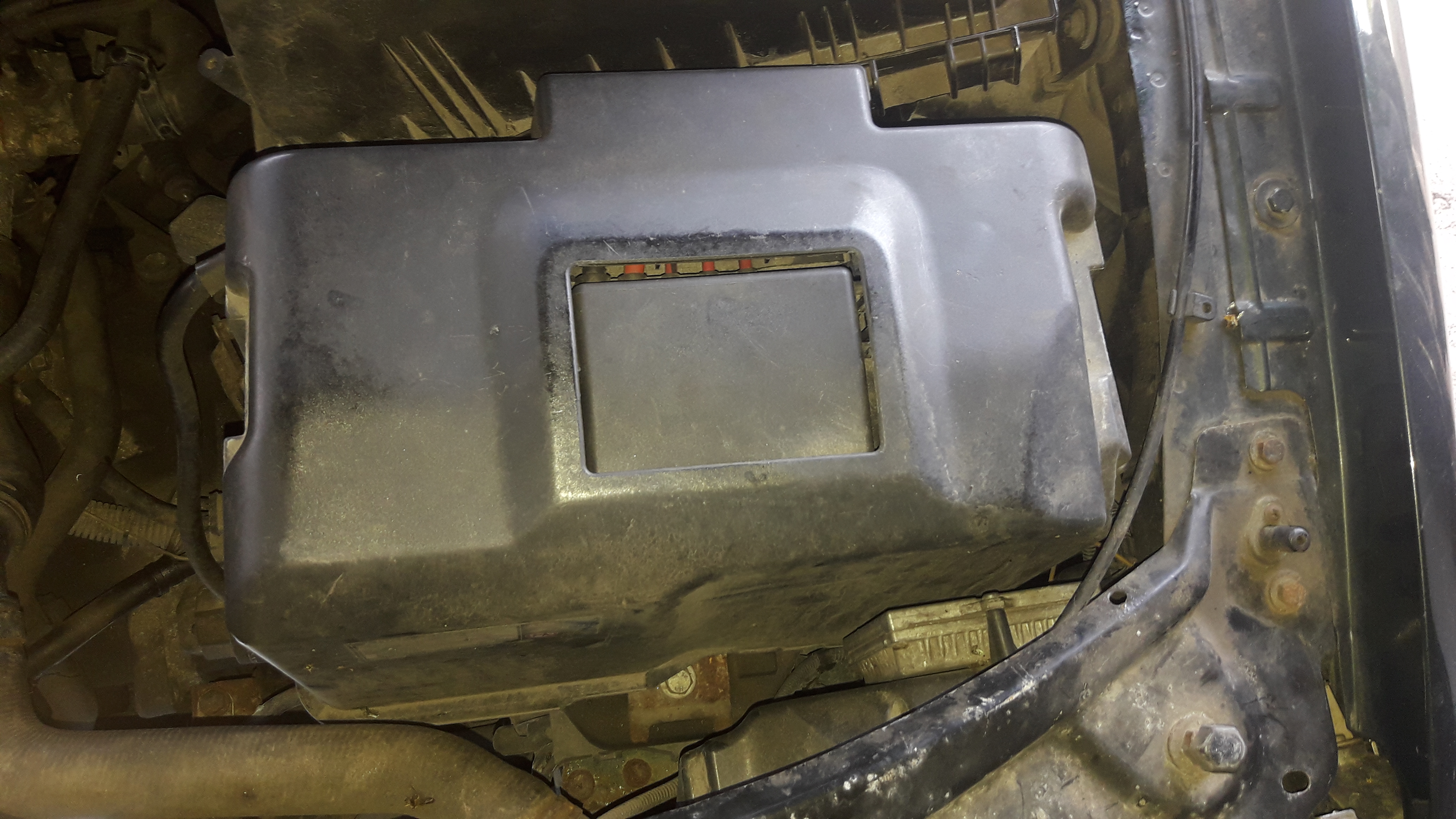

otevřít kapotu motoru demontovat kryt motoru
sundat plastovej kryt baterie

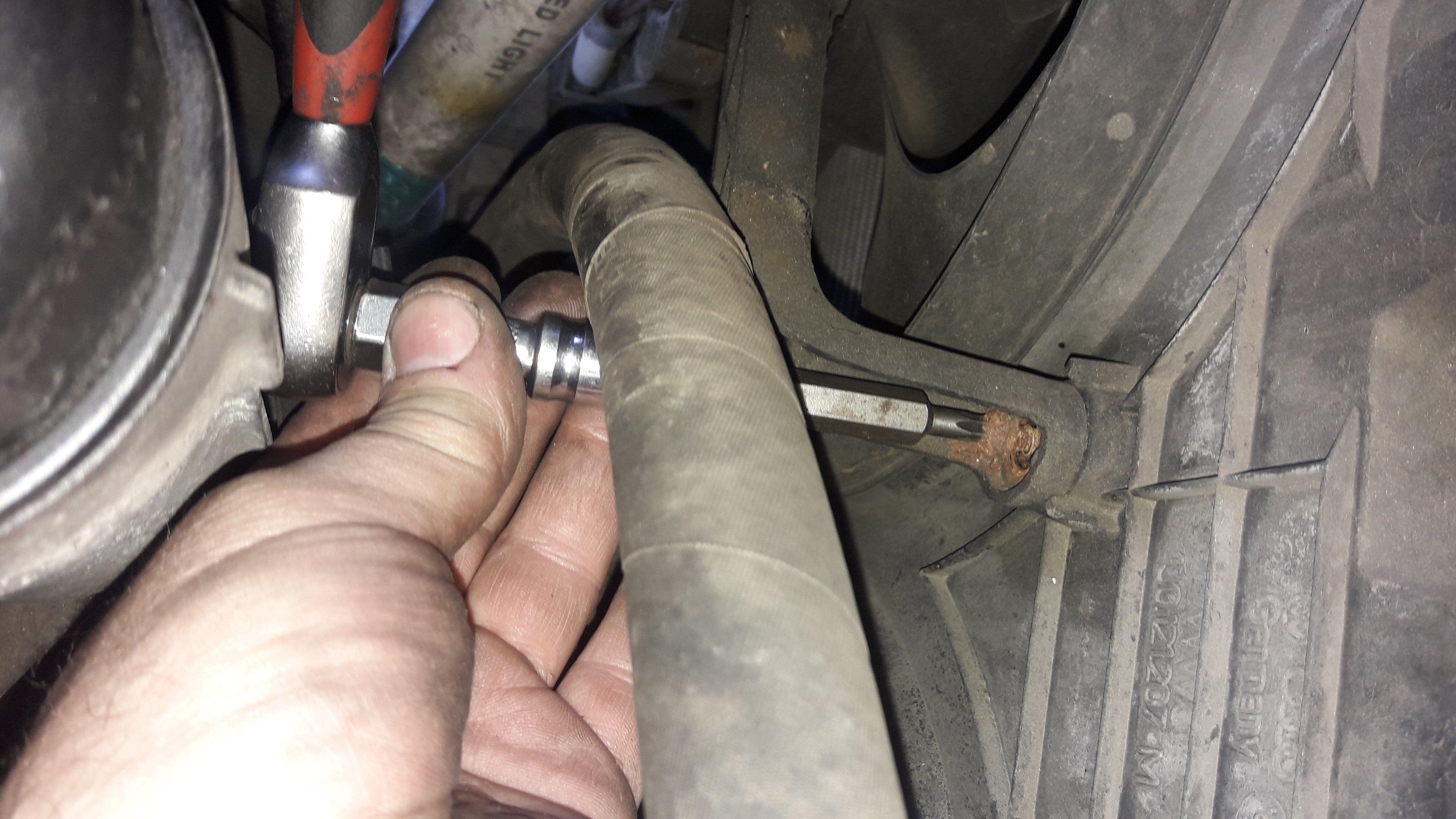

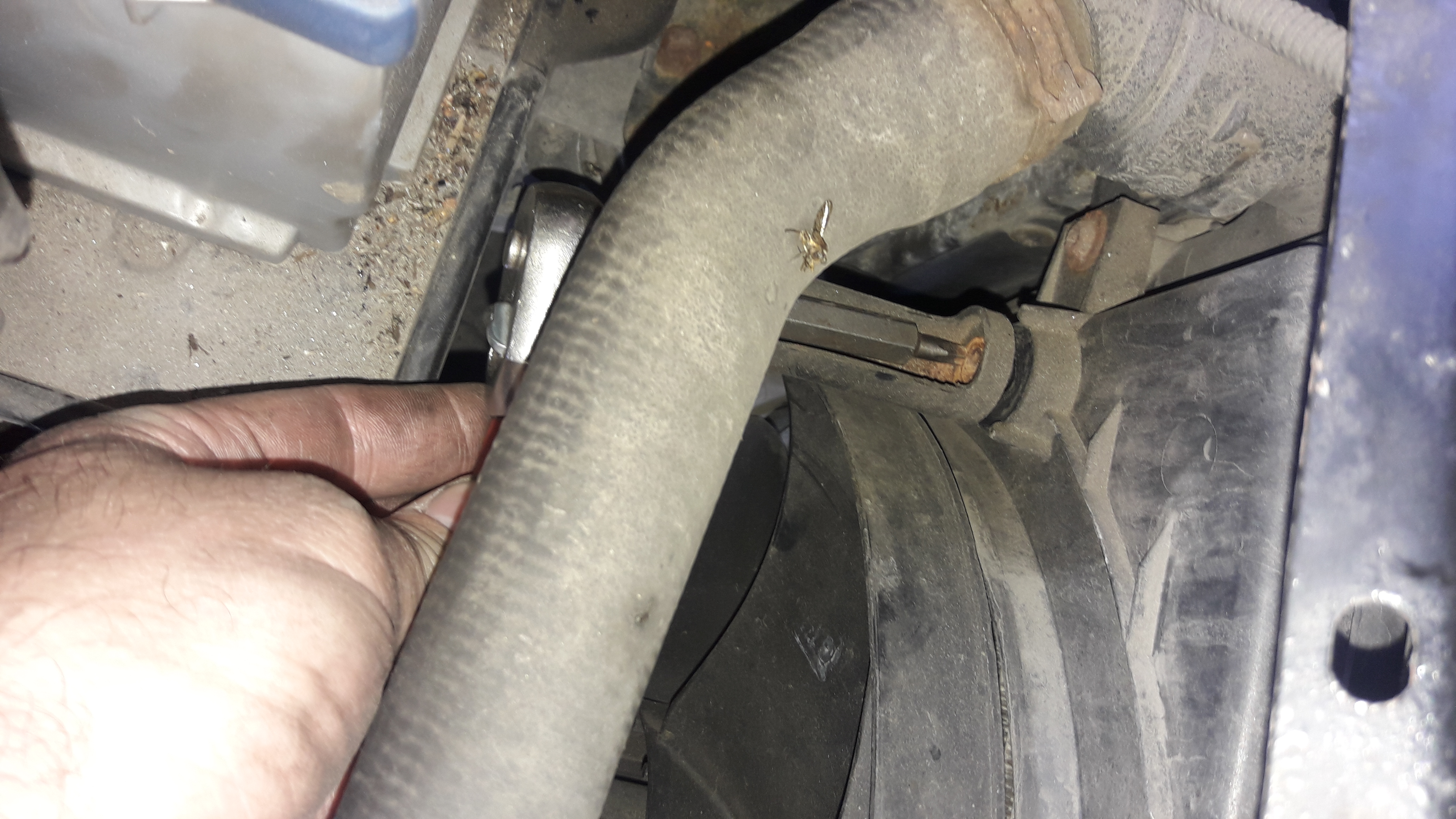

větrák drží na 3 torxech který bejvaj vyrezlí a povolit je múže bejt slušnej zážitek
pokud máme k větráku cokoli uchyceno tak to uvolníme

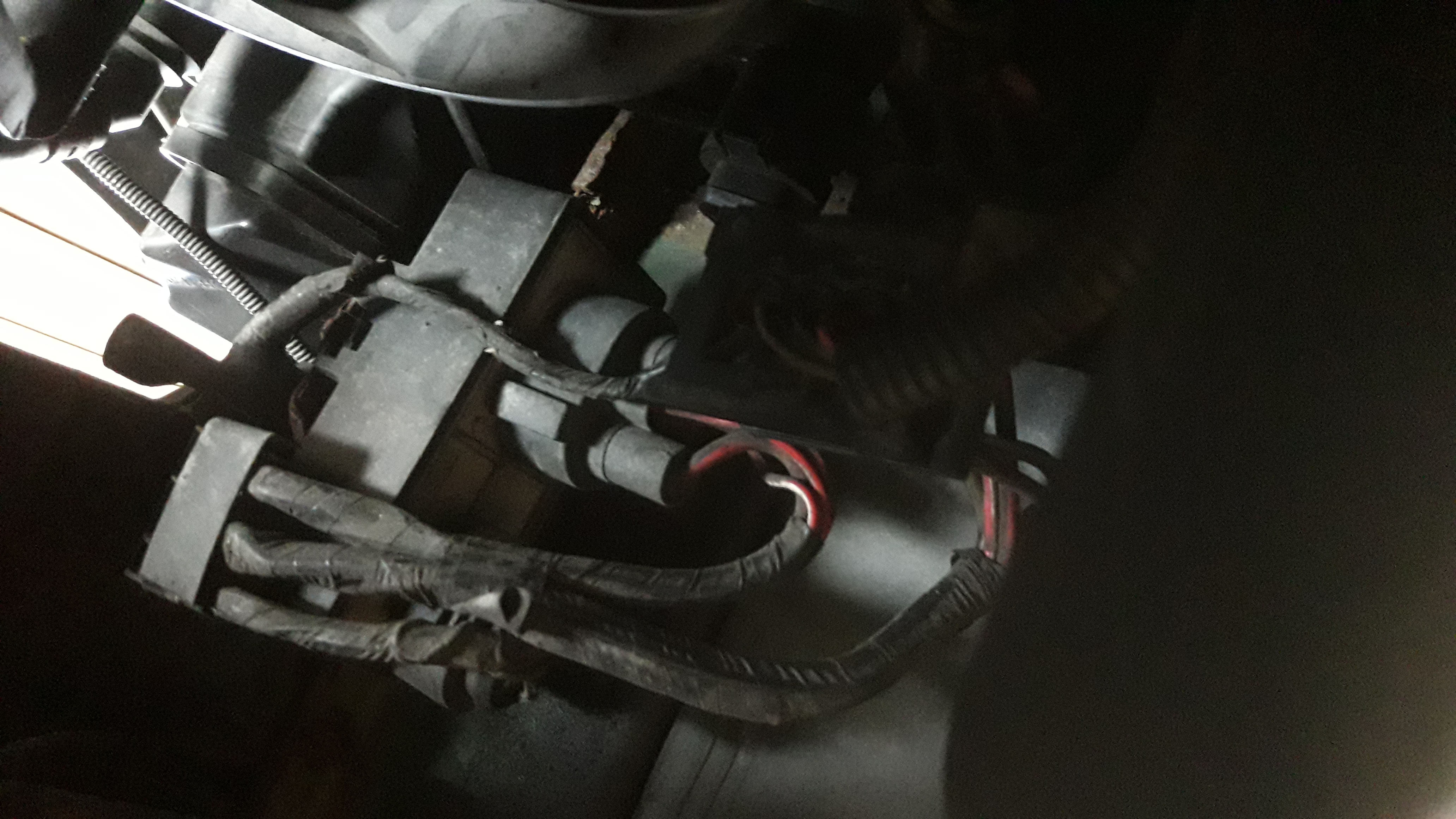

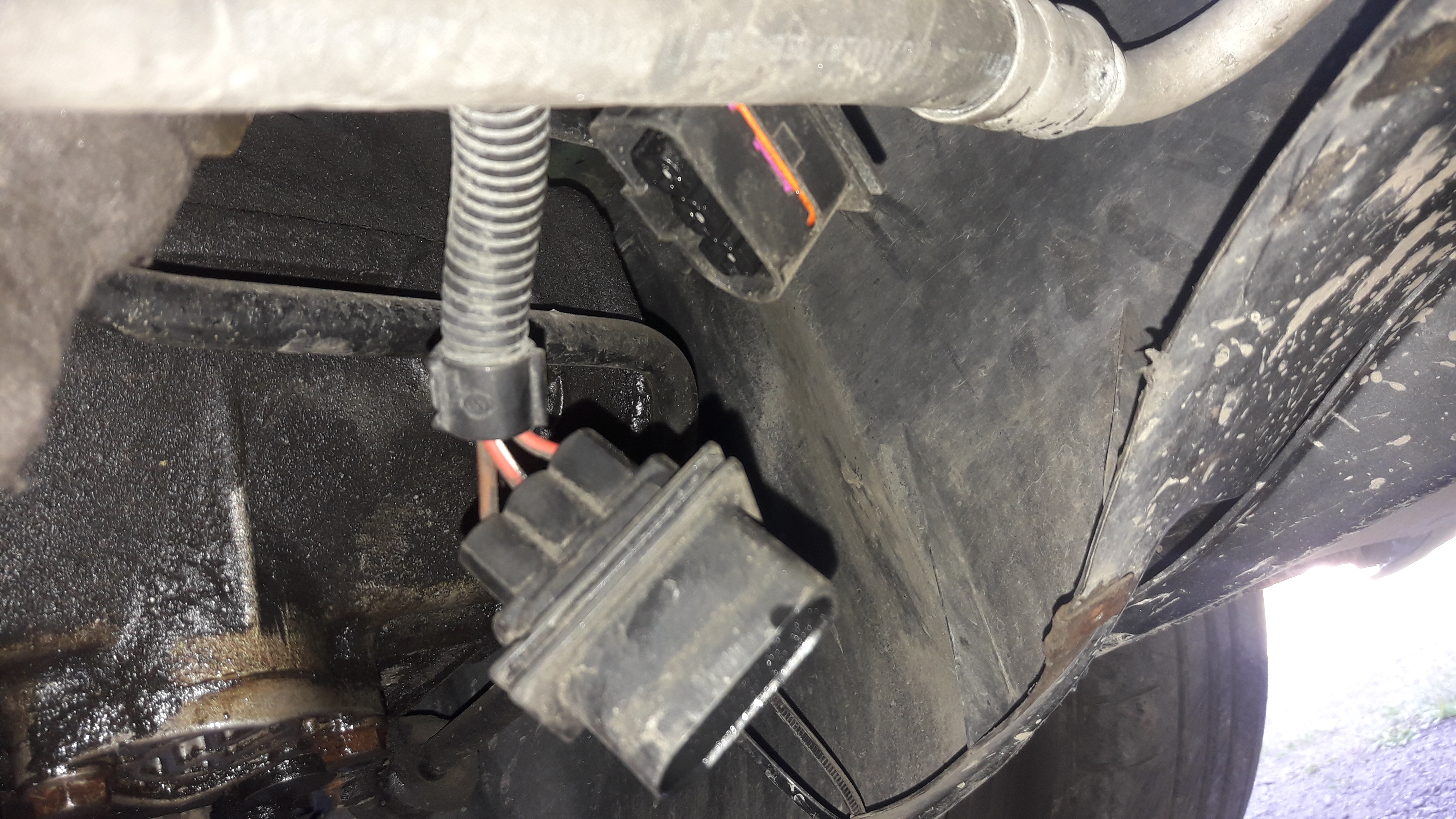

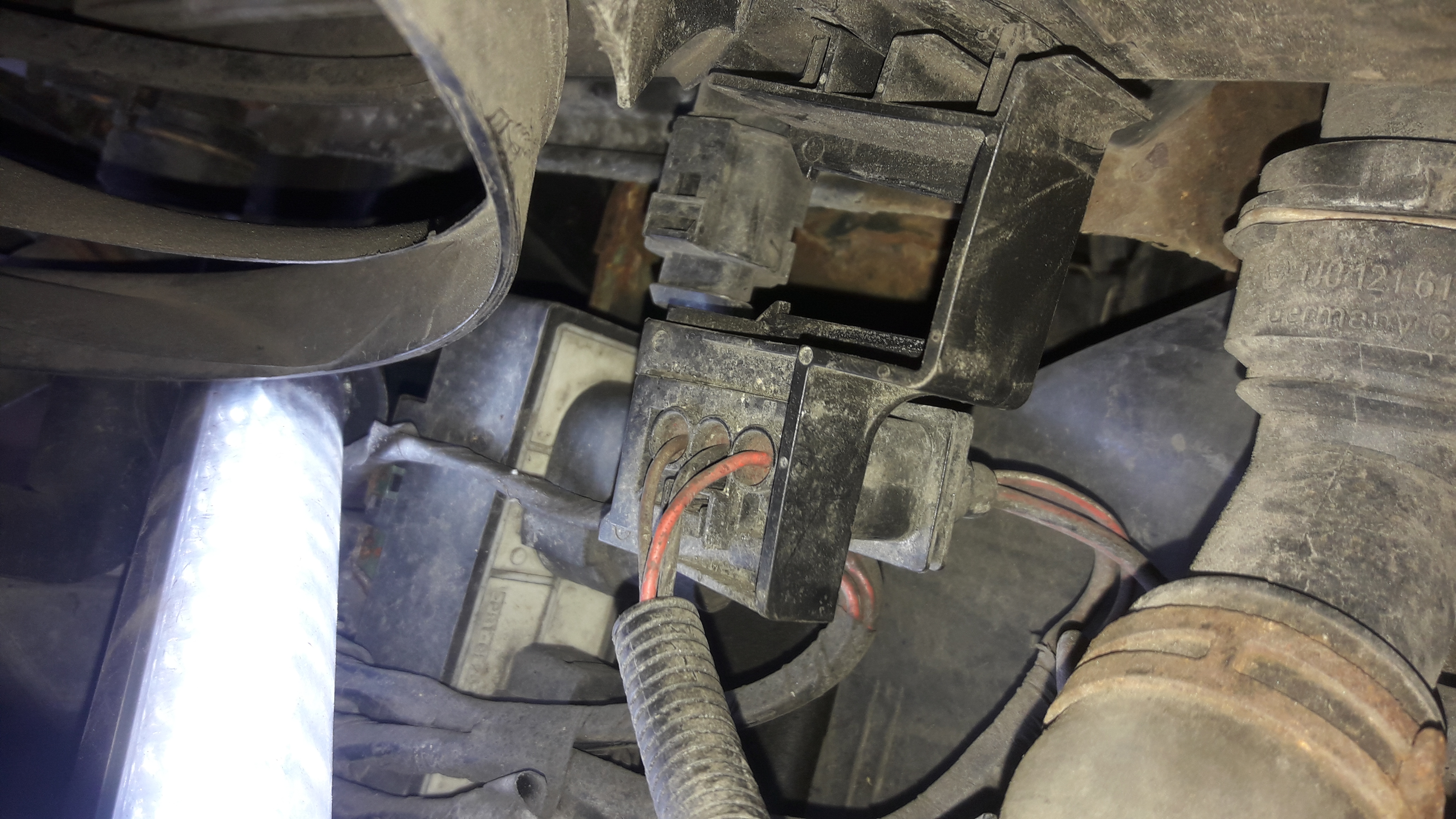

ted si vycvaknem kabel od větráku a vycvaknem konektor z držáku a rozpojíme ho

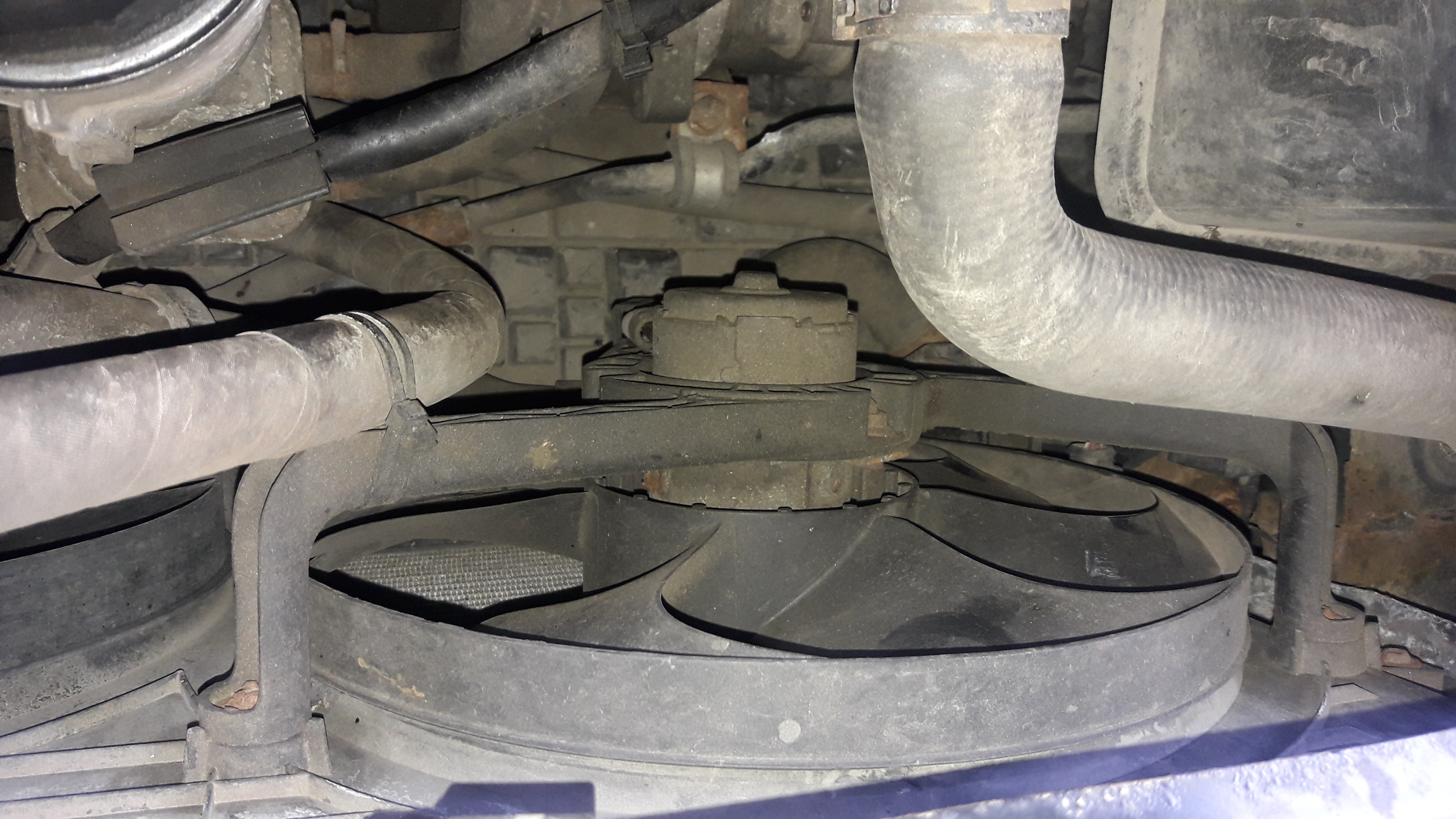

tak a ted se pokusíme povolit všechny torxi co drží samotnej větrák-povolujem ty tři platový nožičky

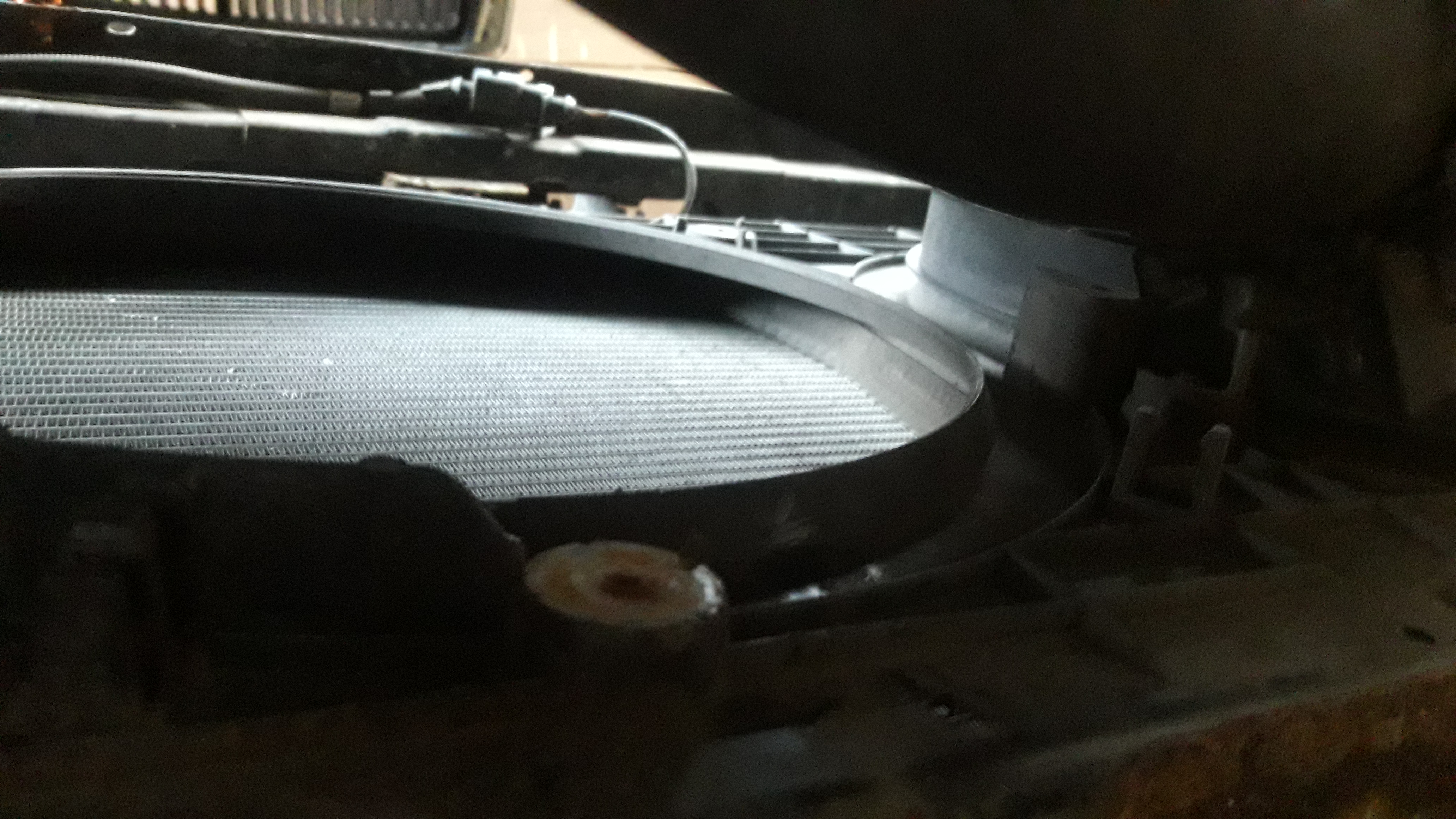

mě se povedlo 2 šrouby povolit třetí byl ve stavu že sem se nechyt ani za hlavu :tone:

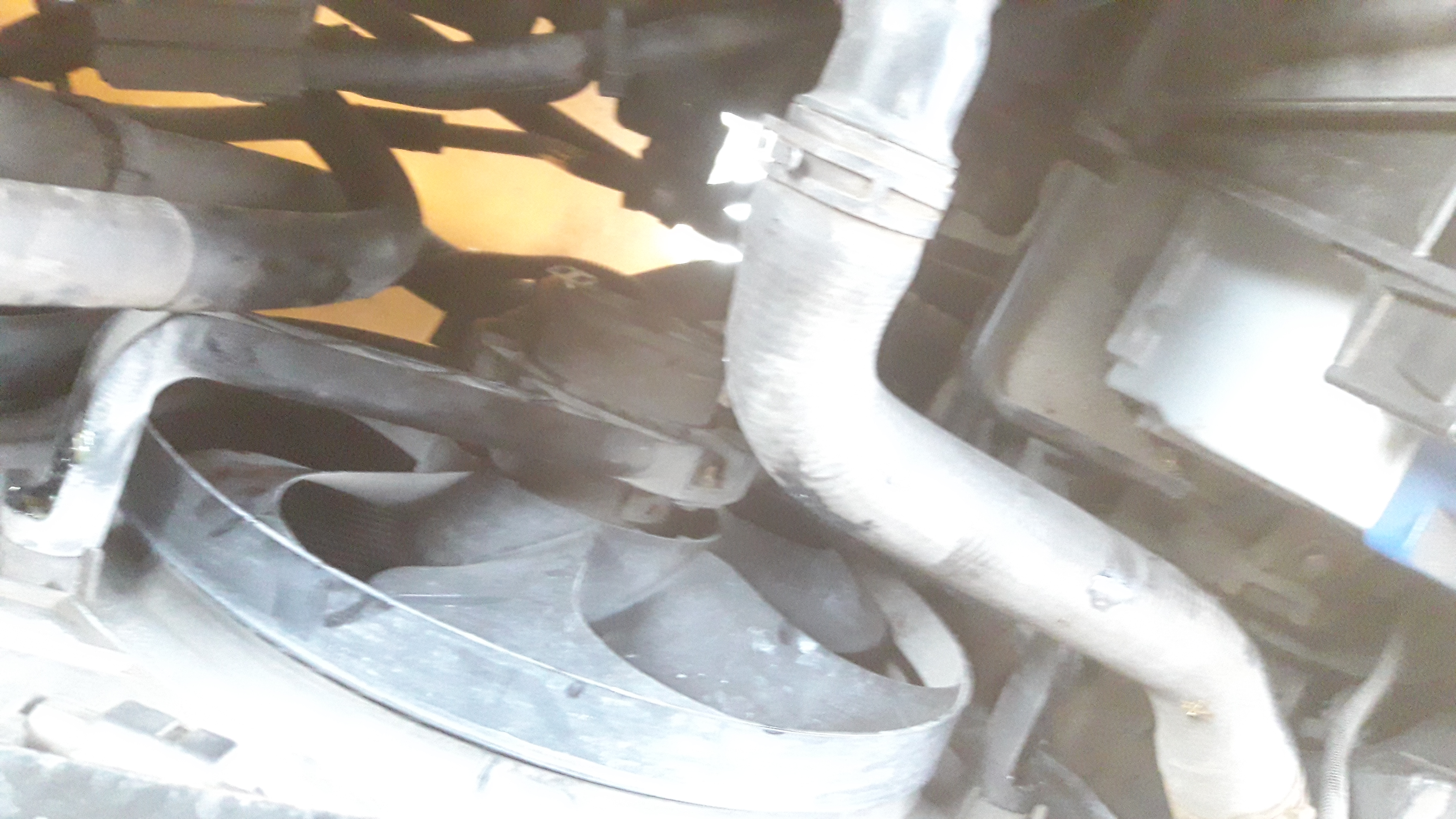

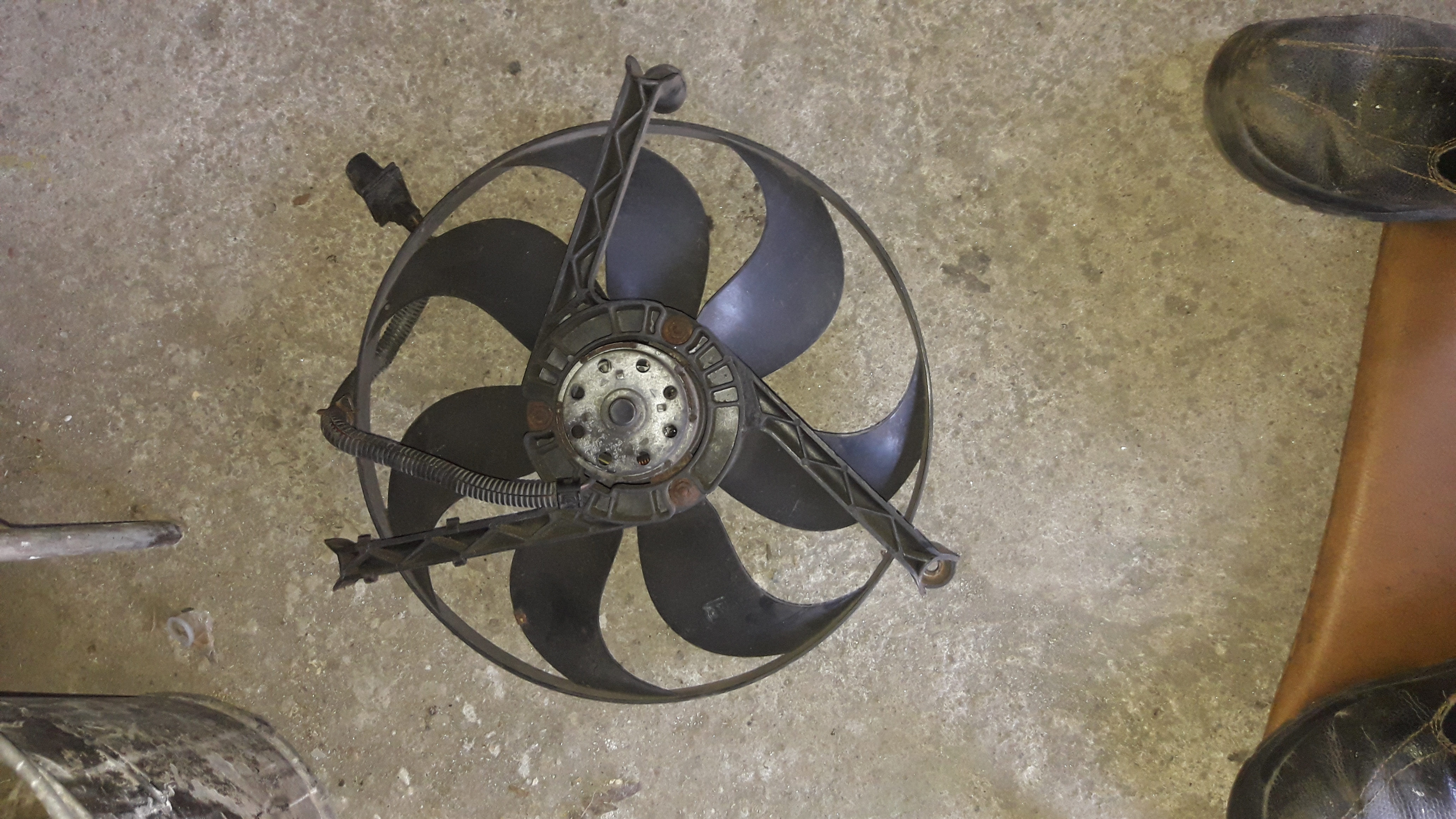

vzhledem k tomu že sem měl komplet jinou saharu sem u týdle flexou přeříz ten spodní umělohmotný držák a vyndal větrák z vozu ven
ted bylo třeba nák rozumně vyndat ten zbyvající šroub
no zkoušel sem kde co i naříznout drážku do šroubu a nák sem nevítězil :tone:
vařit sem na to nic nechtěl je to plast měl sem obavu aby to neukáplo
nakonec sem pomoci štípaček plochýho šroubováku a pilovýho plátku odstranil zbytek plastu okolo šroubu :napad:
poté co na mě vykouk samotný šroub sem vzal sykovky a opatrně v klidu abych ho neukroutil ho vytočil ven :napad:

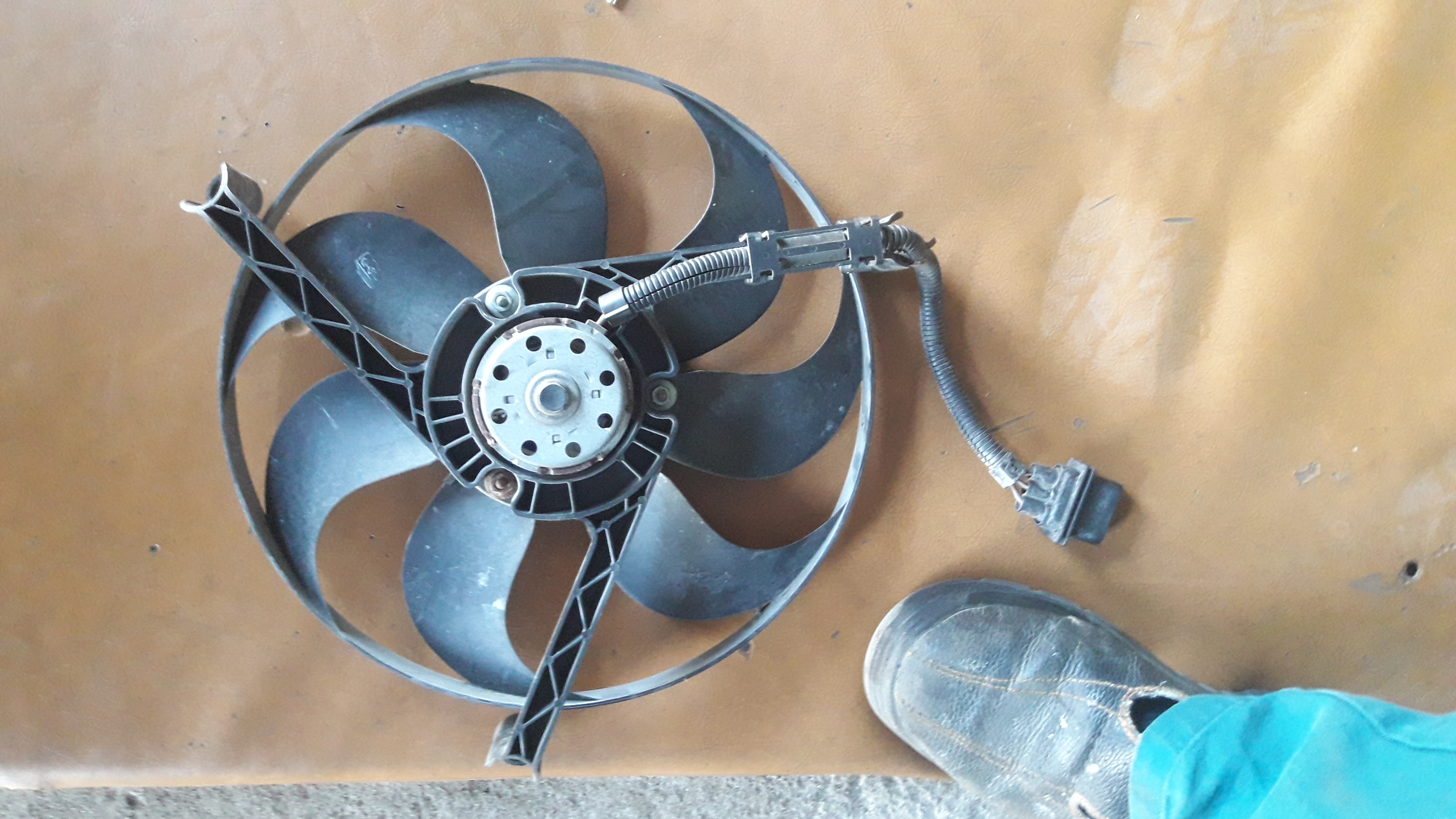

ted sem si z náhradní sahary demontoval jinej větrák a vybral 3 slušný šrouby kerý sem vymáchal ve vazelíně
namontujem větrák do vozu a pokud ste k němu měli cokoli uchyceno - já hadici od kompresoru klimatizace tak uchytit zpět :napad:
uchytíme kabel zapojíme konektor nacvaknem konektor do plastovýho držáku a pokud sme si dole vycvakli i držák s hadicí nacvaknem ho zpět
