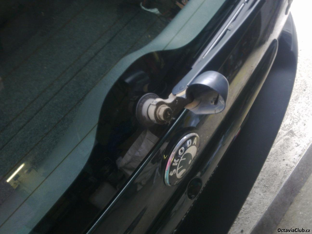

vycvakneme krytku na stěrači a povolíme 8smičku matku na hřídelce stěrače
poté bud stahovákem nebo lehce kývavým pohybem nahoru dolů demontujem stěrač

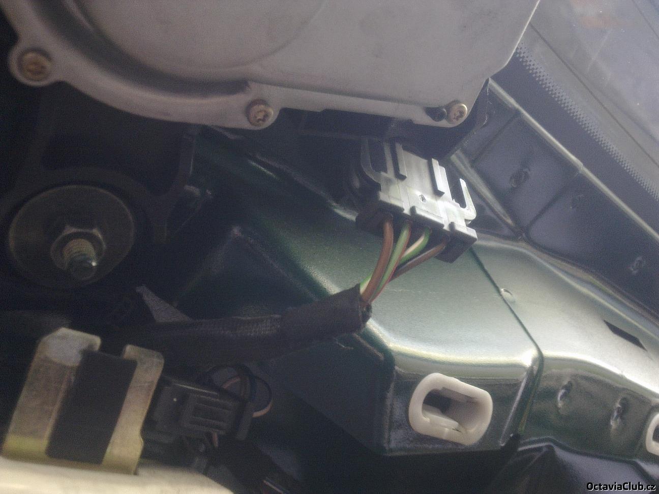

poté otevřem páté dveře a vycvaknem ten krycí plast
odpojíme konektor s motoru stěračů
dále povolíme a vytočíme 3ks 6tek matek držících samotný motor stěračů
a motor vytáhnem ven s pátých dveří

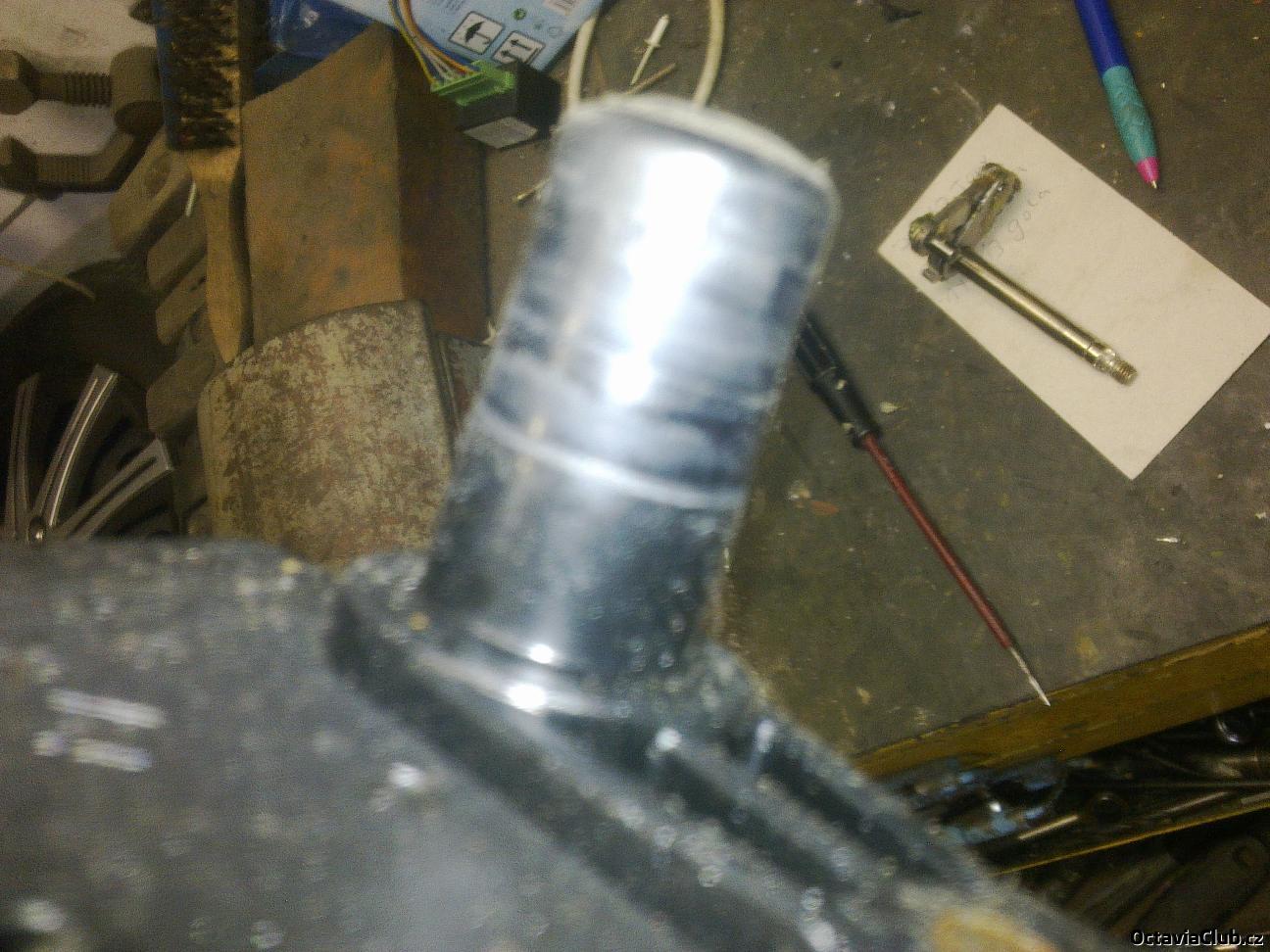

tak a ted trochu operace musí se vyklepnout ta hřídelka a dost záleží na tom v jakým je to stavu dost často je to tam tak přirezlý že to de ven jen horko těžko a už se mi i stalo že mi ta umělá hmota praskla,
v tý umělý hmotě sou 2 futýrka jedno dole druhý nahoře stane se že to přirezne k hřídelce a de to ven s tý umělý hmoty i futrama pak se musí futra stáhnout ošmirglovat hřídelka a futra zevnitř opilovat tak aby běhala volně na hřídelce poté se futra zpět vmáčknou za použití třeba vteřinovýho lepidla do tý umělý hmoty

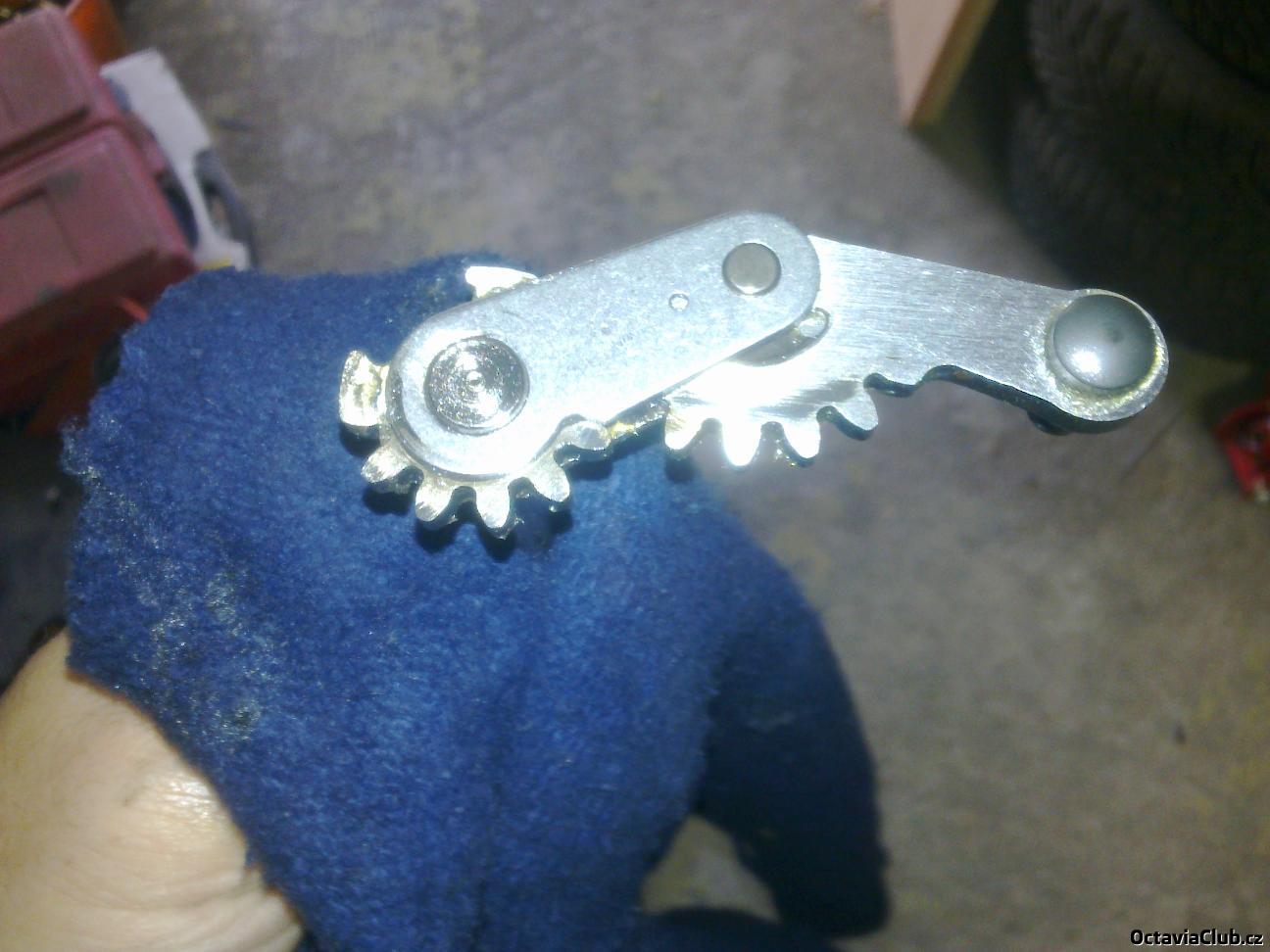

dále si za pomoci 2 tenčích šroubováků vyndáme převodový kolo
ze spoda na kole je vodivá dráha pro doběhový kontakty tu očistíme a vemem jemným smirkem
pod kolem se nalézají 2 samotné doběhové kontakty ty též očistíme jemným smirkem a pokud je třeba napružíme
