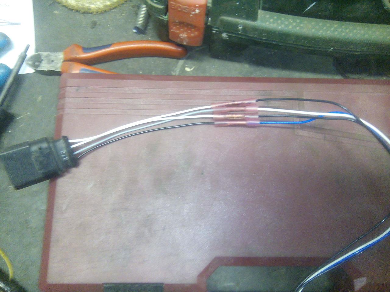

připravýme si novou lambda sondu a pokud máme kapku jiný typ je třeba si dle přiloženého návodu předělat konektor z té staré sondy
po přepojení si napojení důkladně zaizolujem
