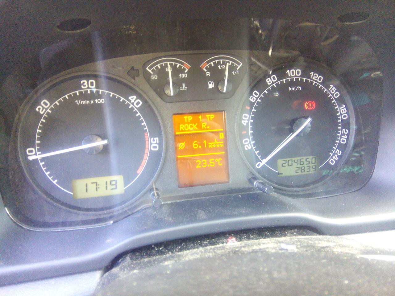

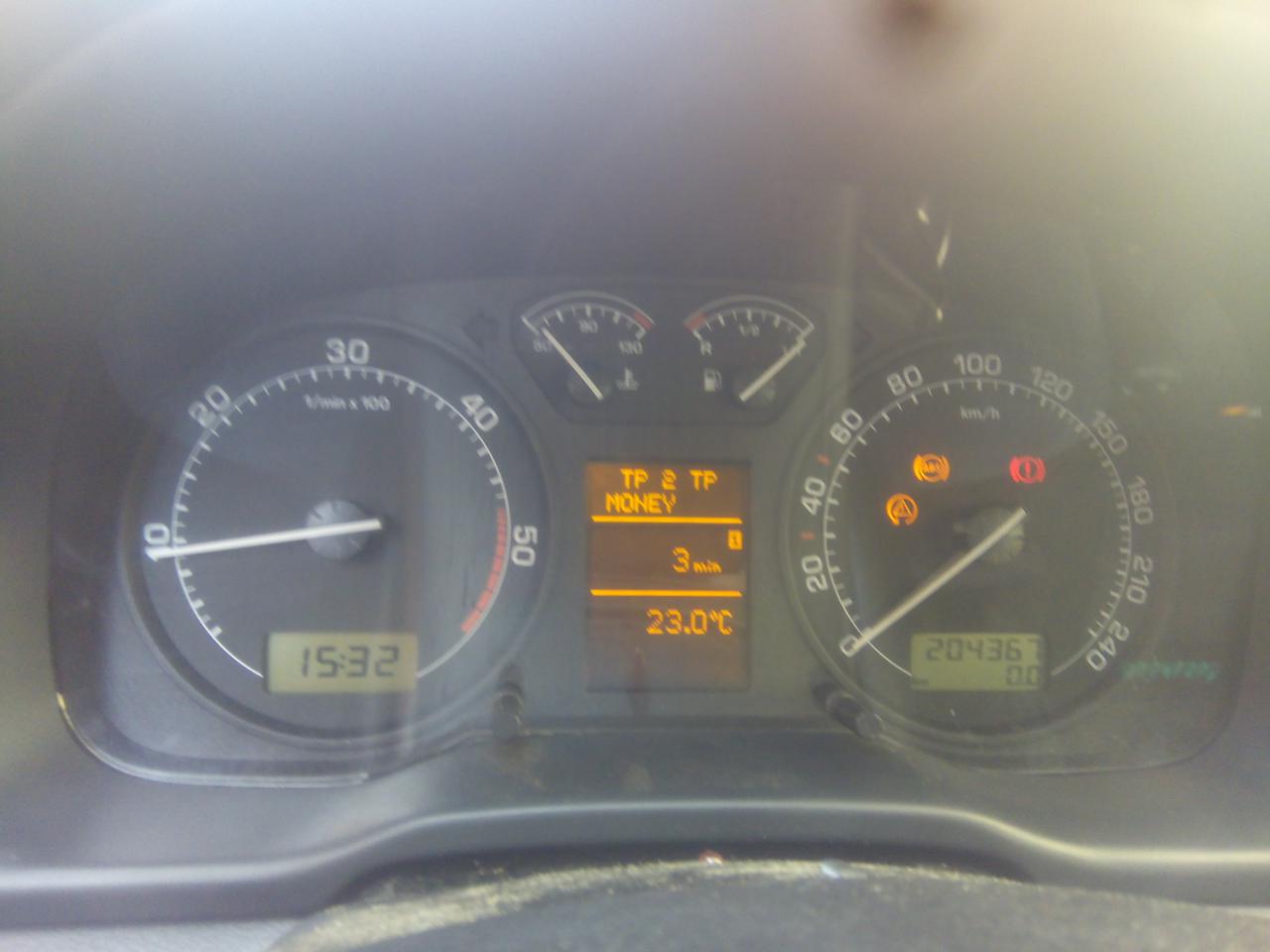

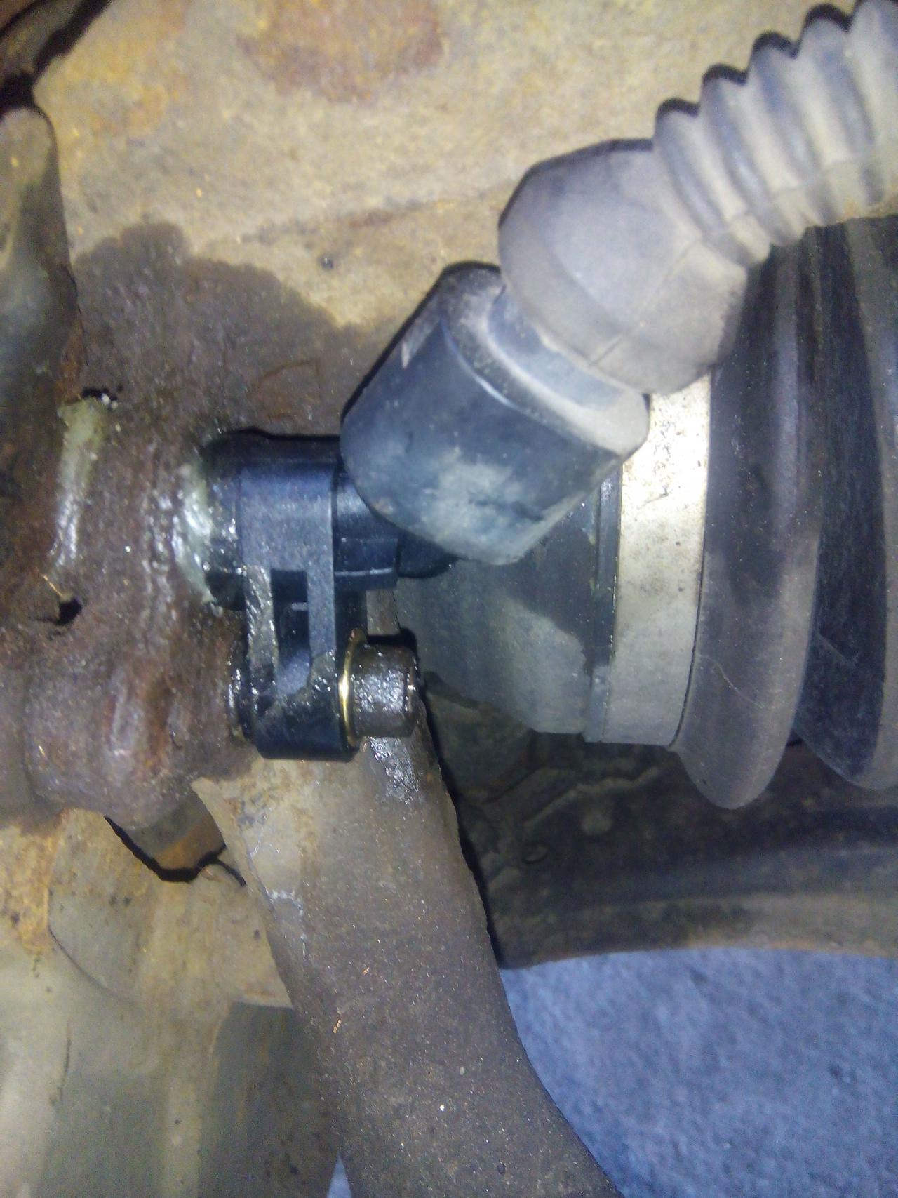

při jízdě se mi rozsvítila kontrolka abs a asr

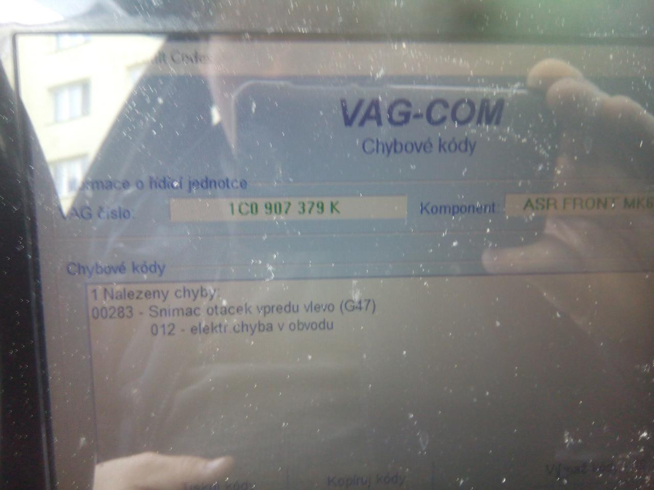

zastavíme,načtem Vagem

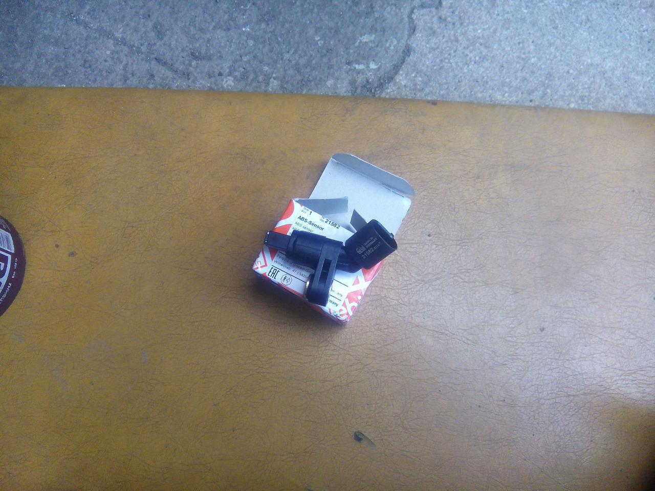

vag hlásí vadné levé přední čidlo Abs,a je tedy třeba ho vyměnit

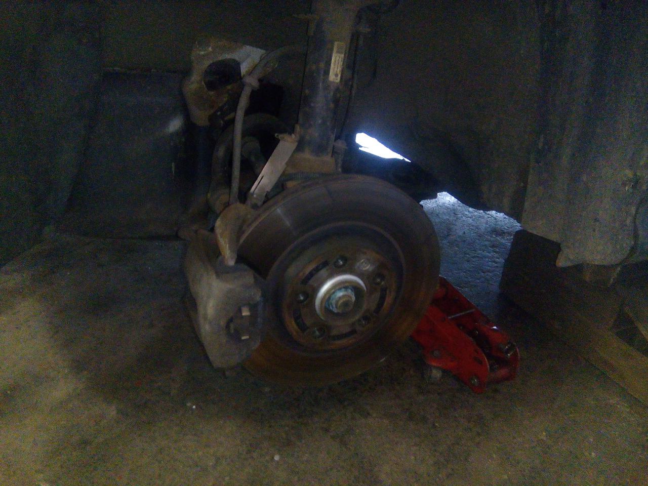

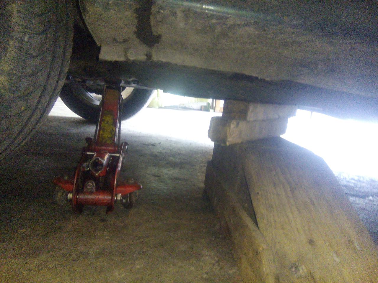

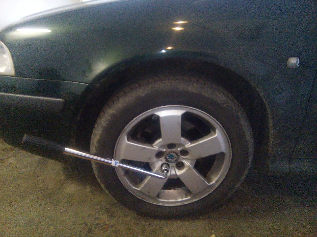

povolíme levé přední kolo
zvednem auto,podložíme tak aby na nás nespadlo,sundáme kolo

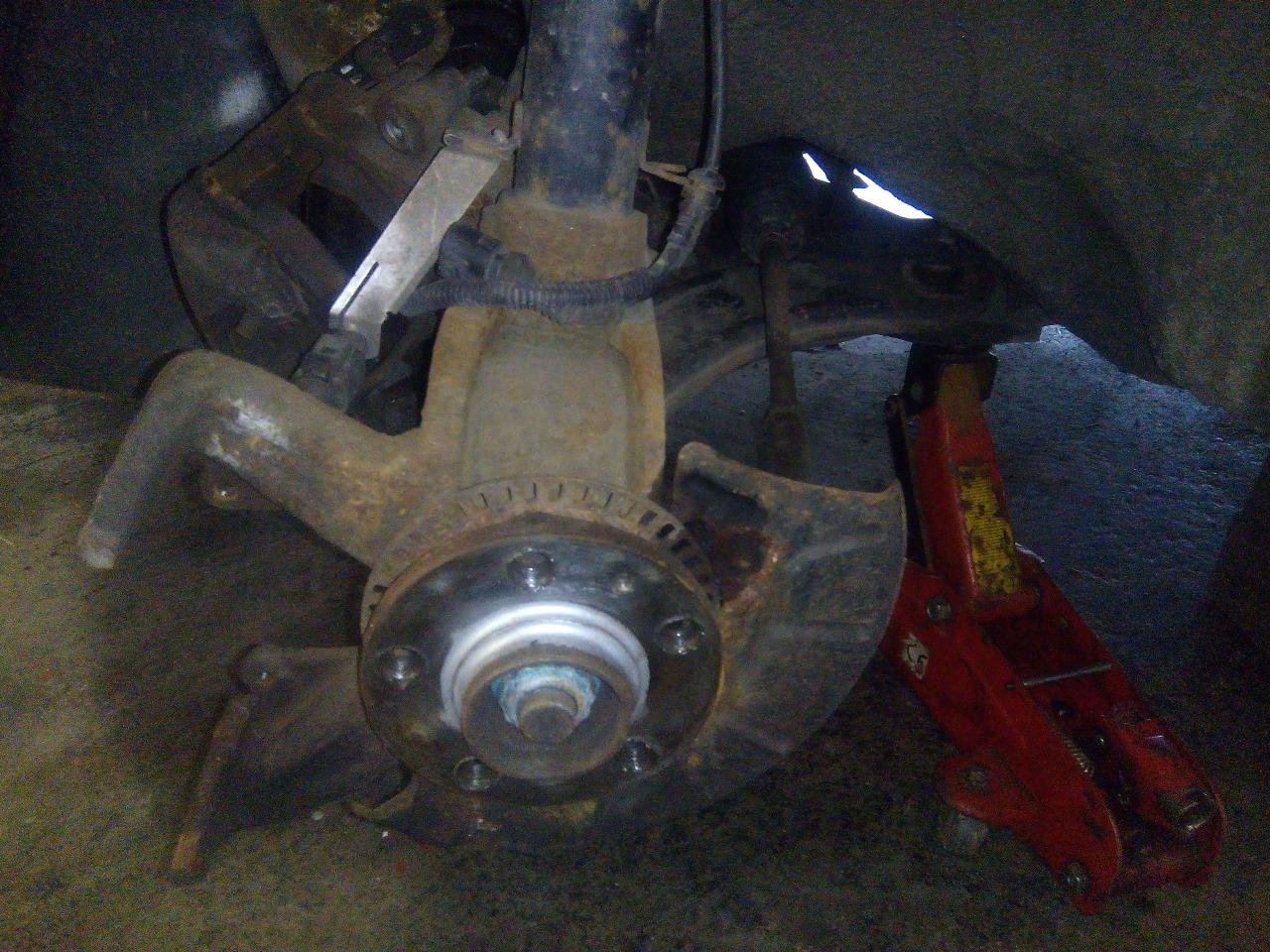

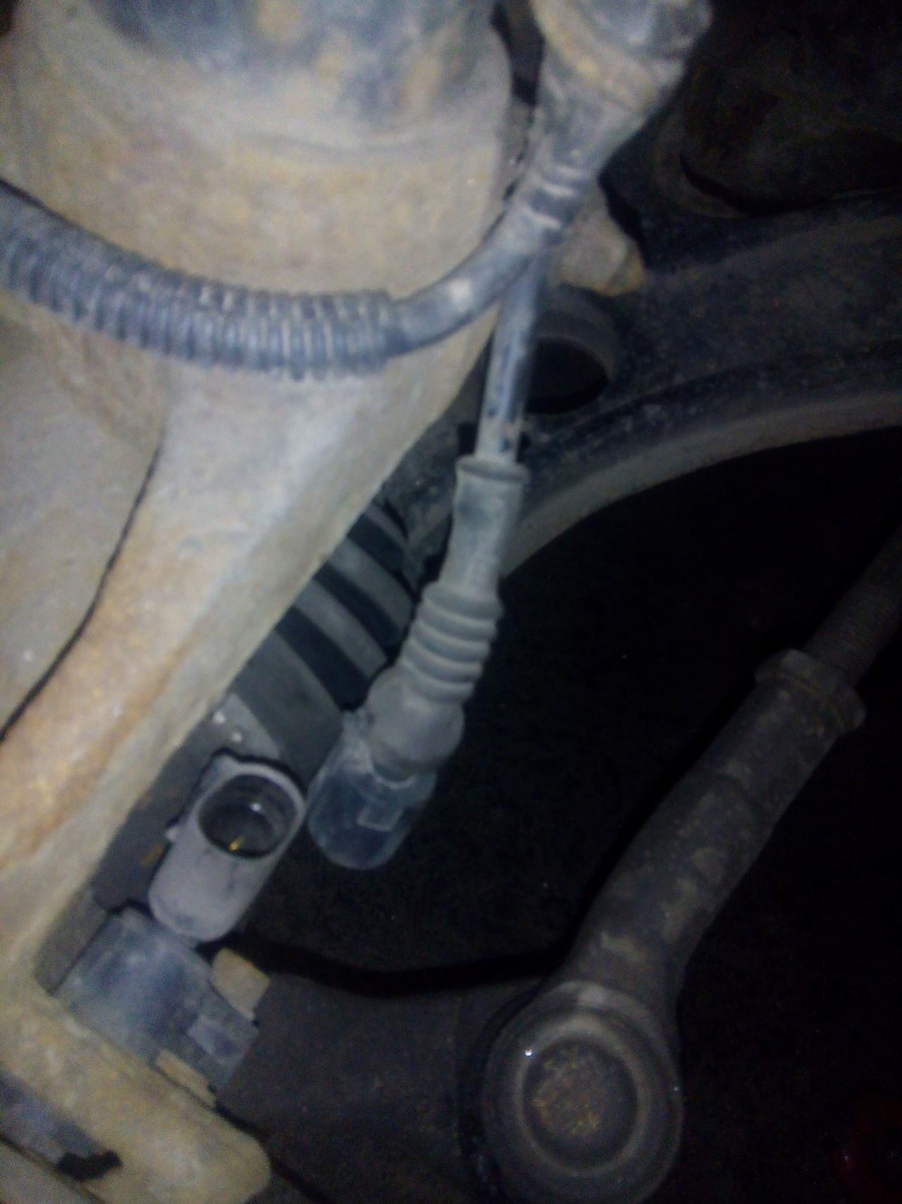

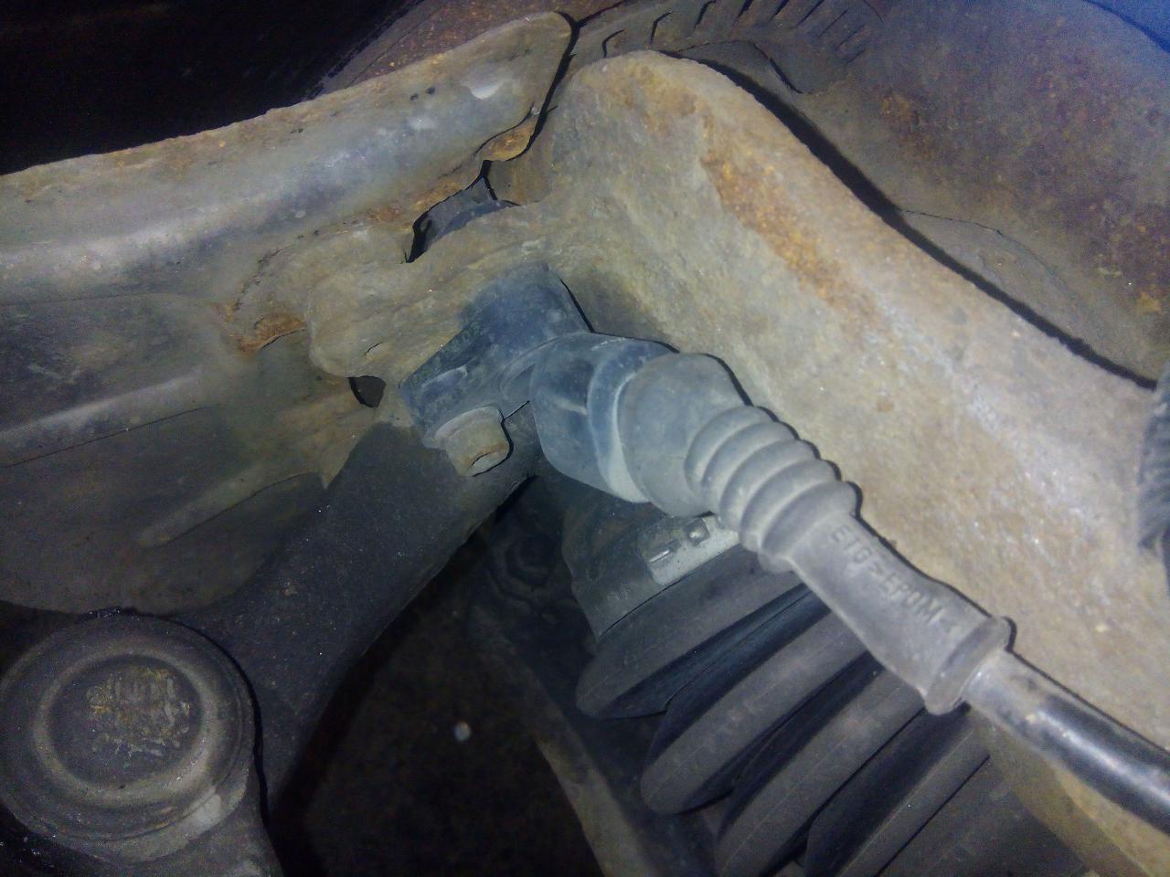

čidlo najdeme vpravo vzadu v těhlici
odpojíme z něj konektor

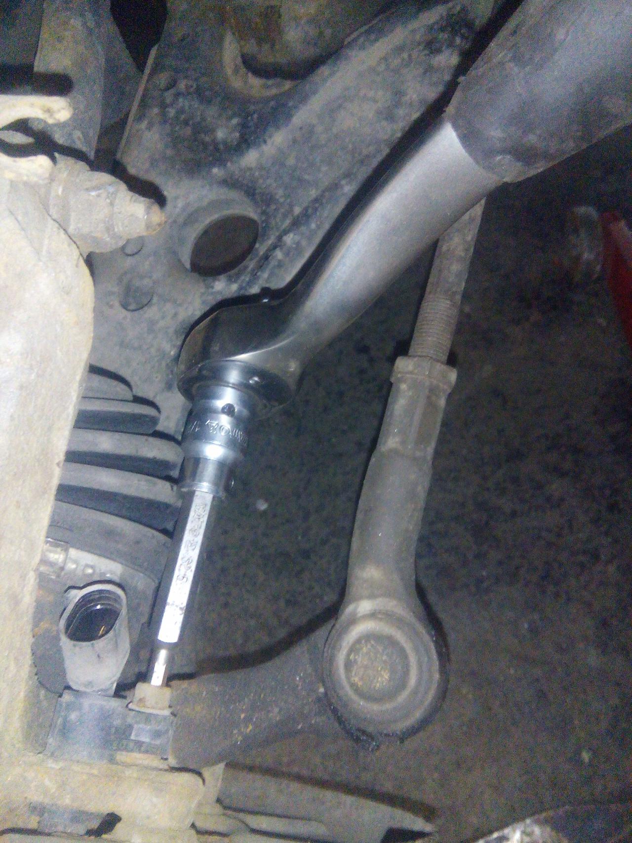

ted povolíme imbus jenž drží samotné čidlo

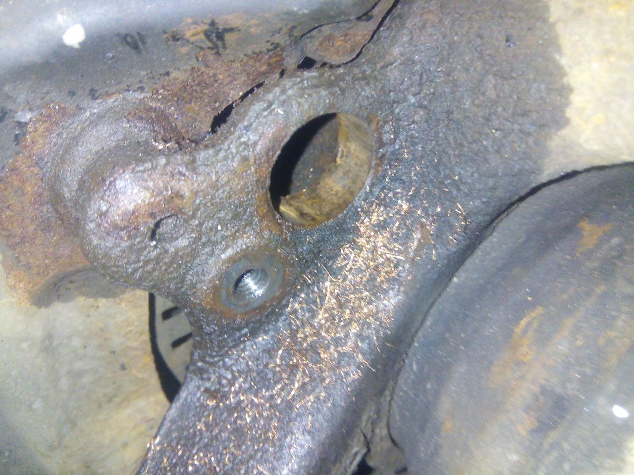

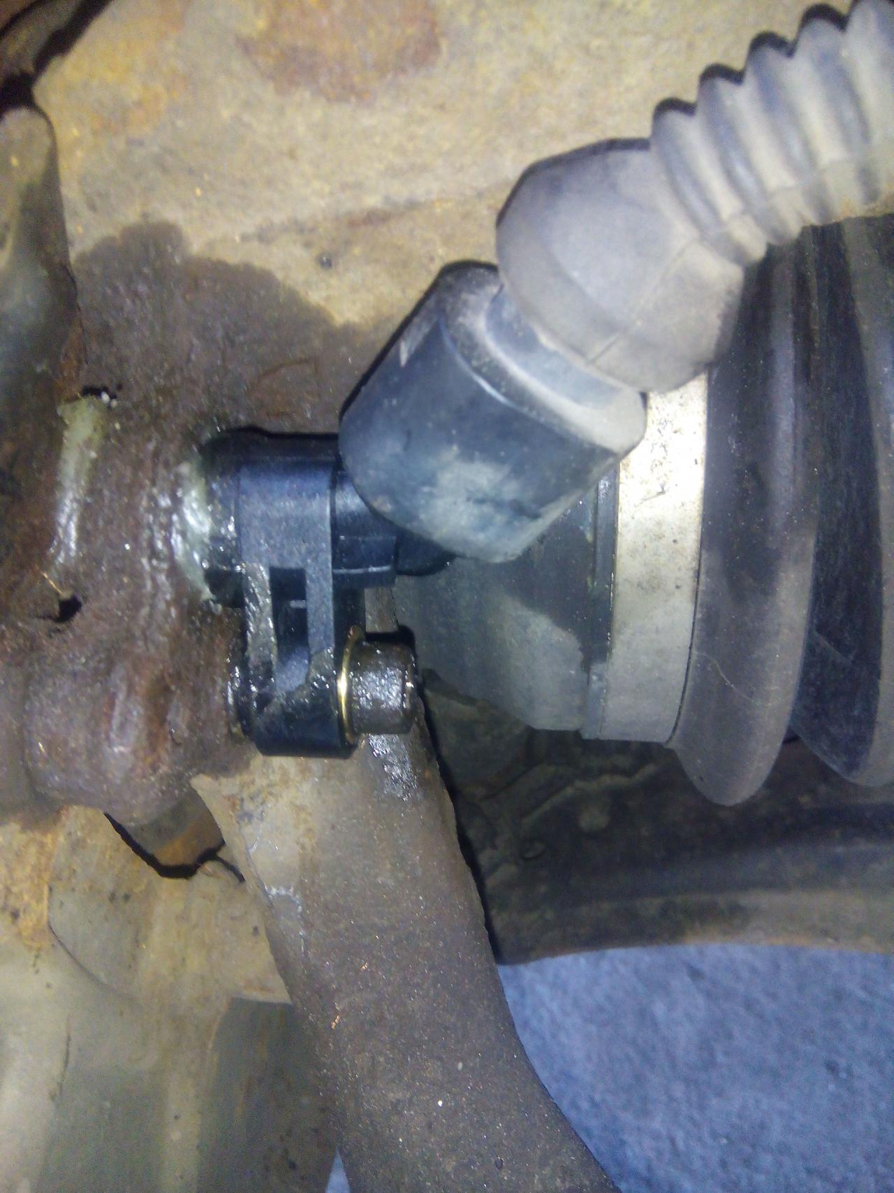

čidlo se pokusíme vytáhnout,mě to nešlo neb tam bylo zarostlé

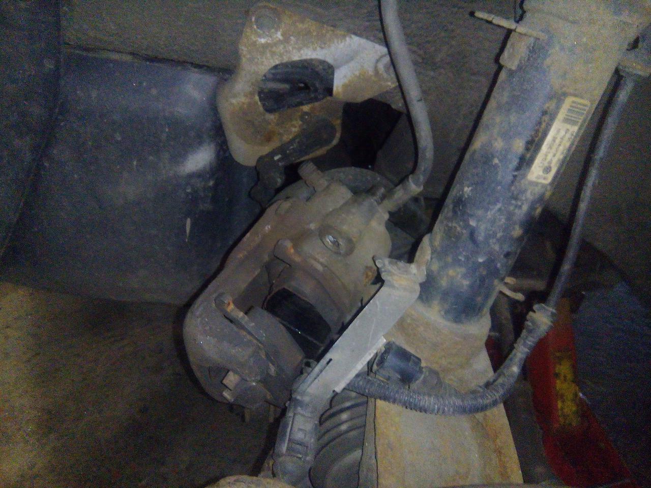

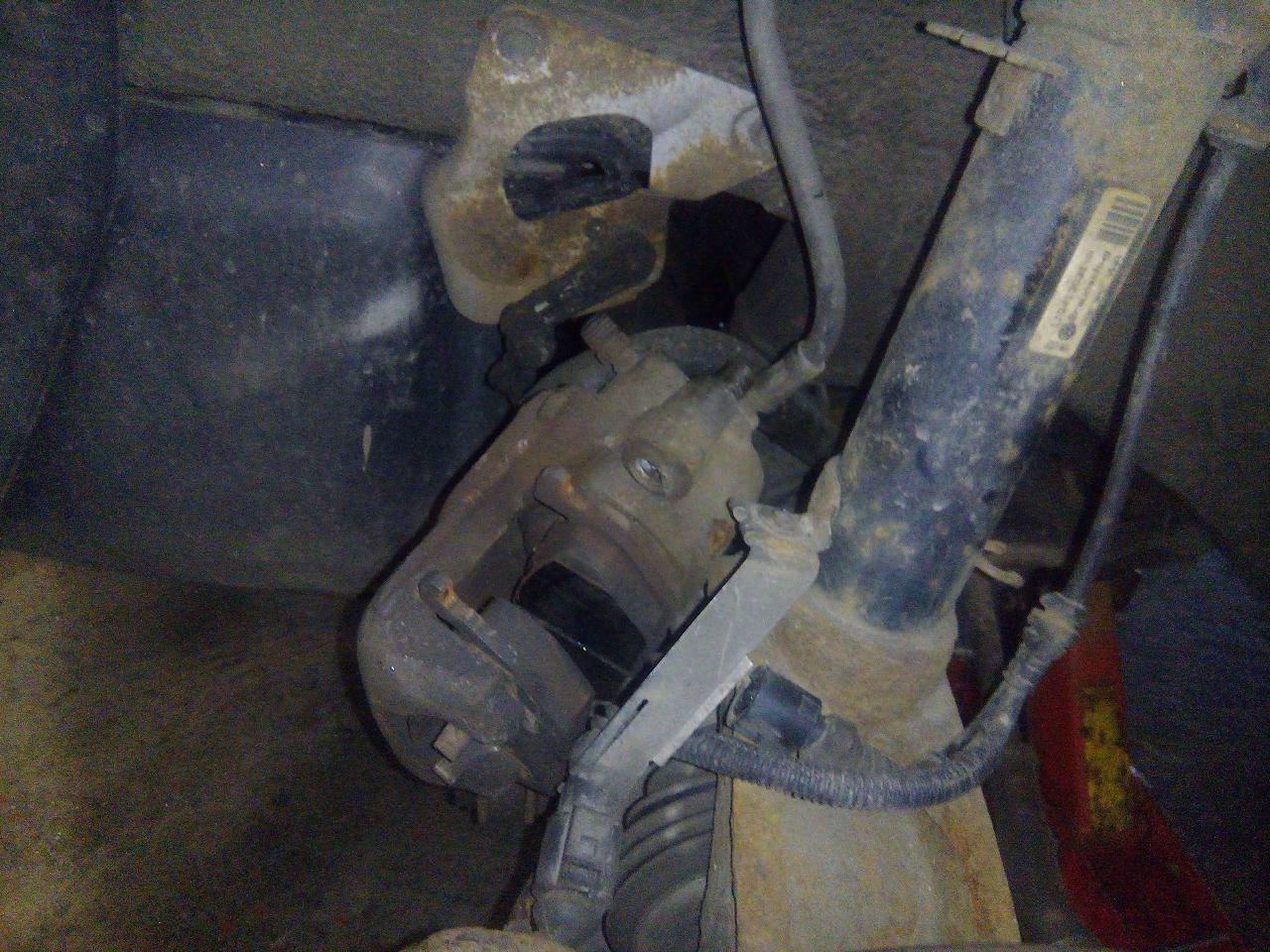

takže sundat brzdič -drží ho dva plovoucí šrouby na 7ku imbus
povolit zajištovací šroub brzdového kotouče a sundat brzdový kotouč

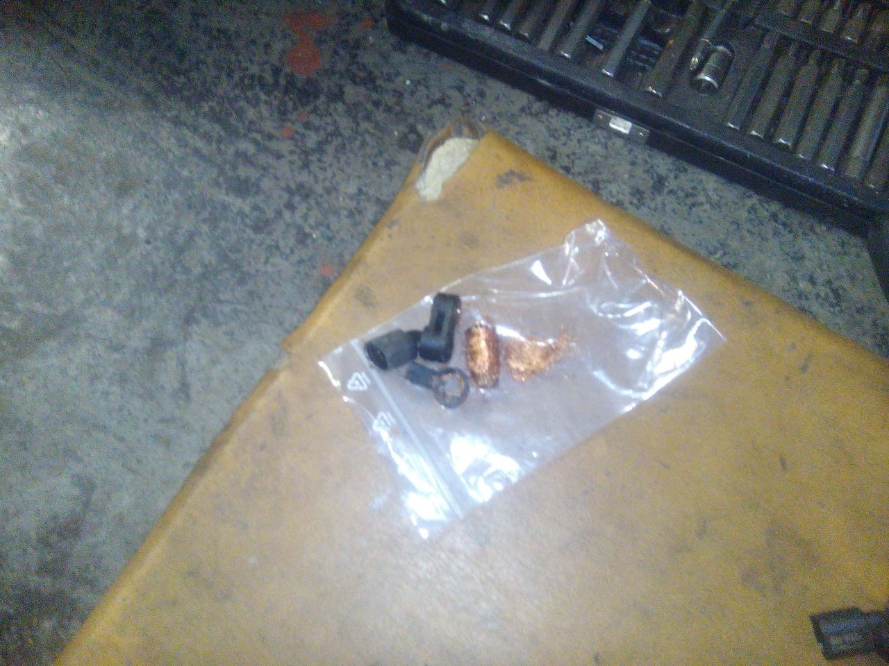

ted sem vzal naostřený šroubovák,kladivo a čidlo vysekal ven
postupujem opatrně tak abychom si na náboji nepoškodili ABS kroužek
ted je třeba otvor pro čidlo očistit tak aby tam nové čidlo šlo v pohodě nasunout
máznem otvor grafitovou vazelínou,

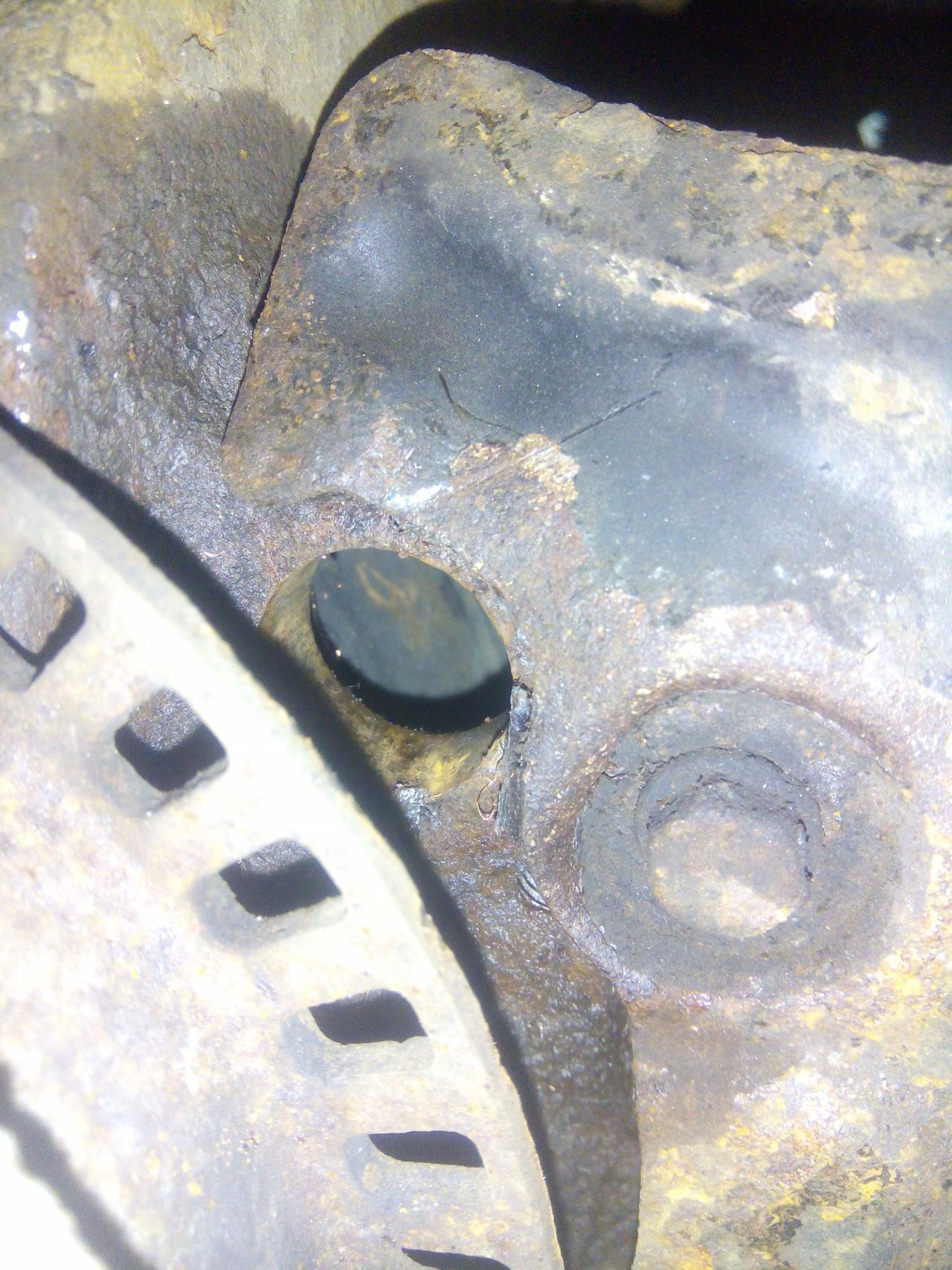

vemem nové čidlo čidlo nasunem do otvoru a utáhnem -šroub opět máznout grafitkou
připojíme konektor a sme téměř hotový
nandáme kolo,utáhnem,sundáme z heveru

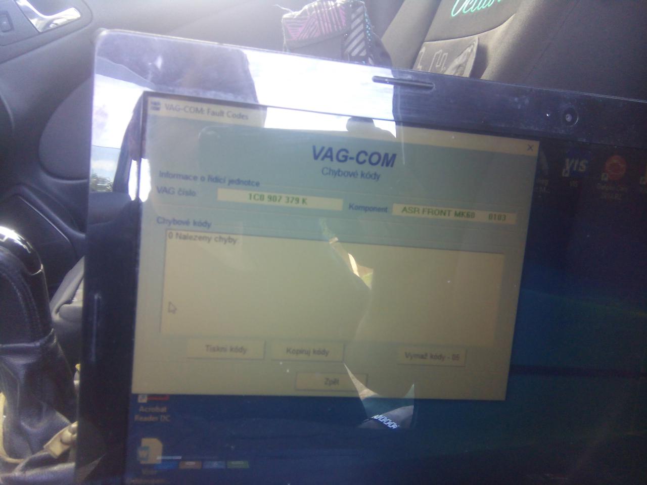

ted vemem diagnostiku vag,načtem auto a smažem chyby v ABS
tímto sme hotový,startujem,odjíždíme :napad: :vitej:
