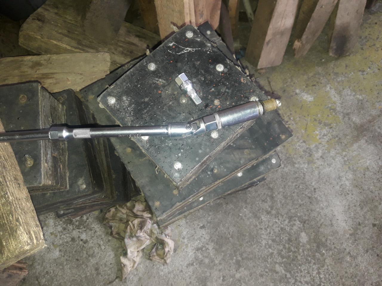

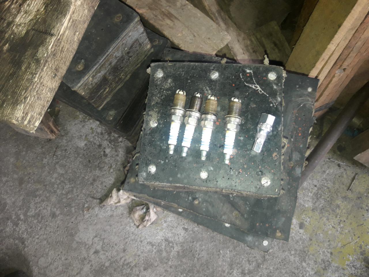

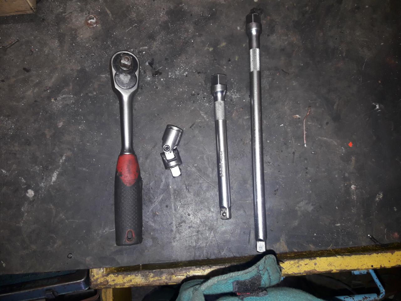

pro výměnu svíček bez toho abychom musely demontovat to plastové sání je zapotřebí toto nářadí viz foto:

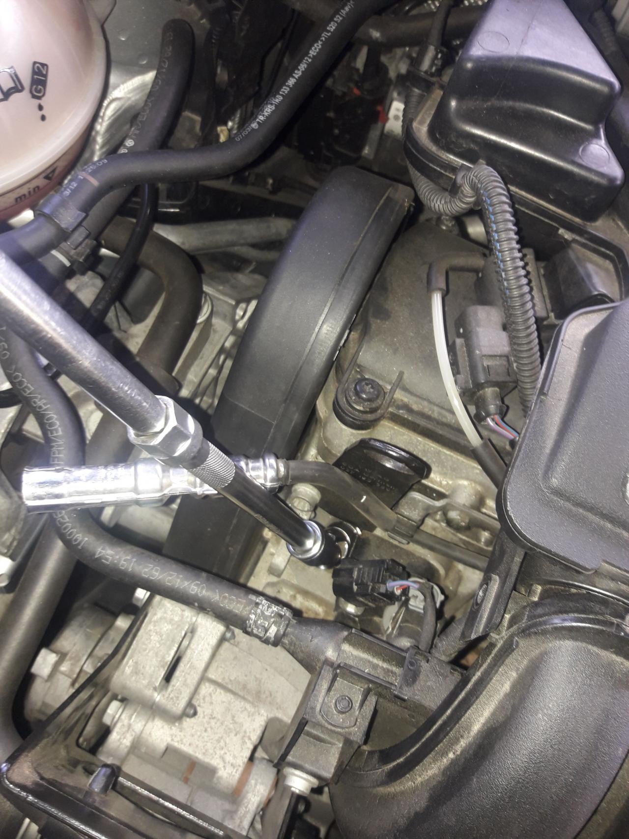

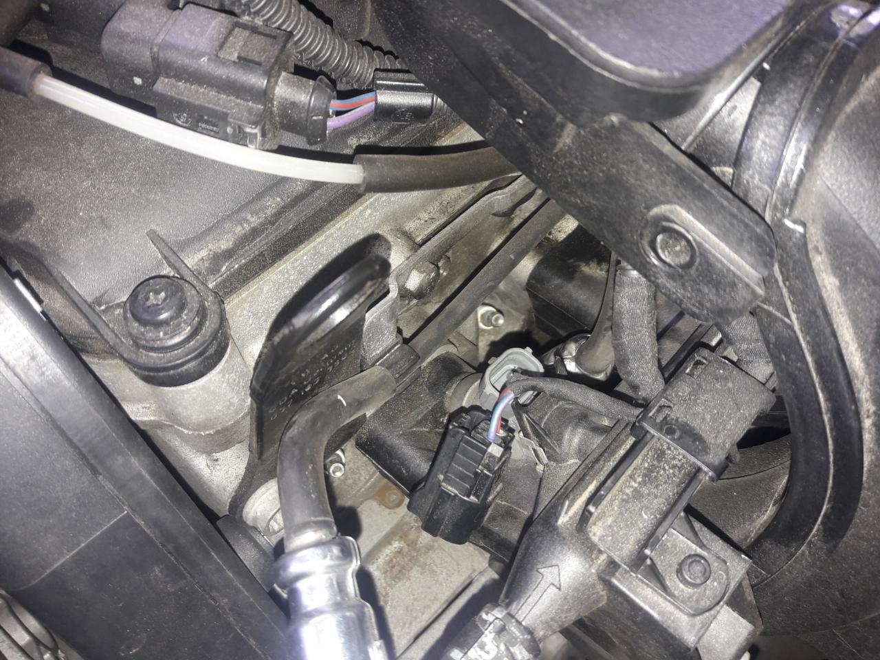

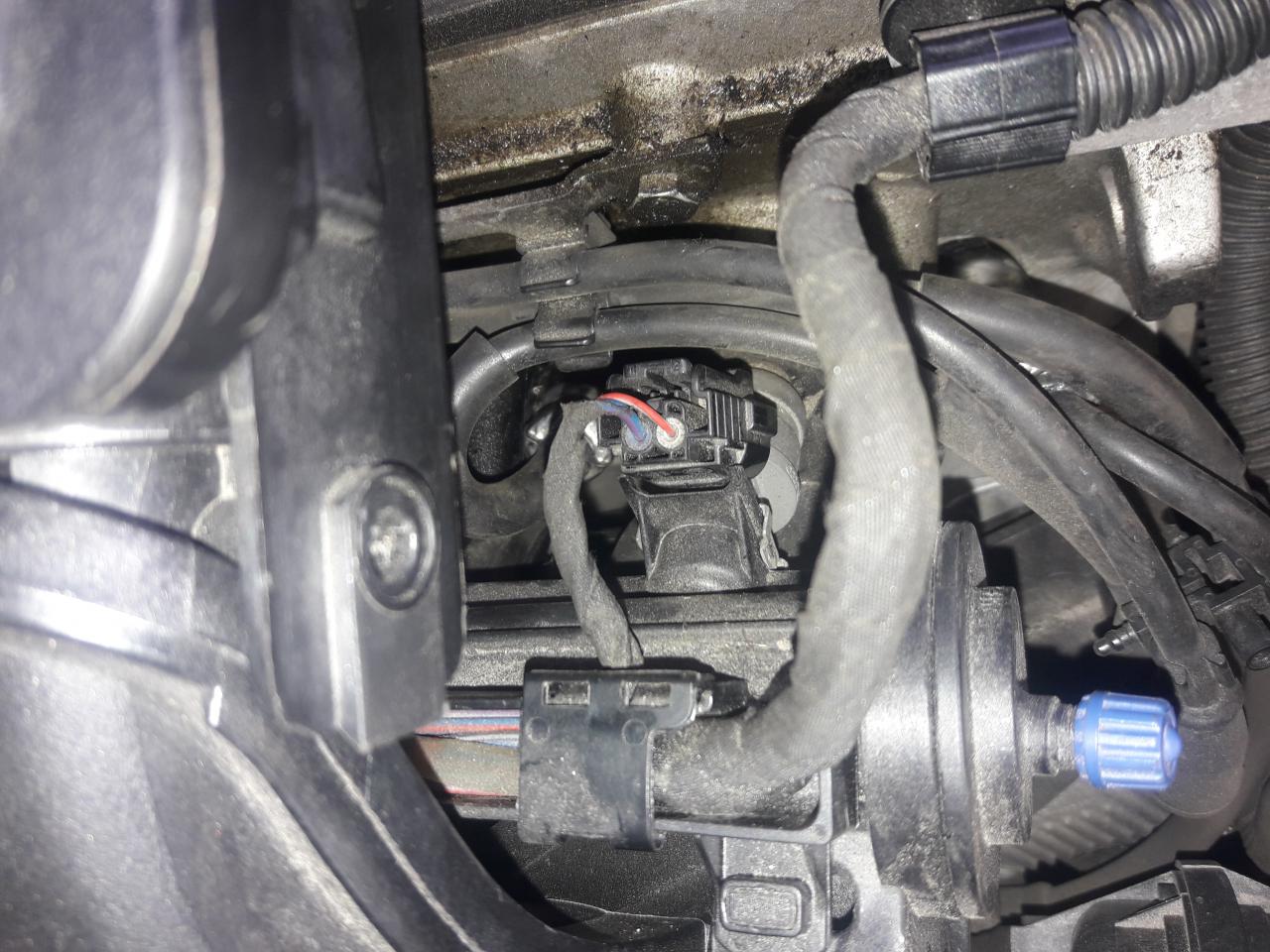

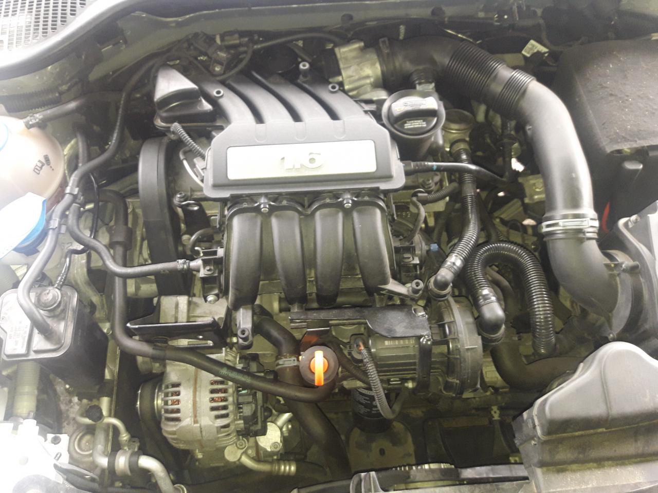

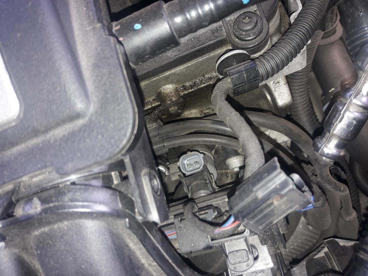

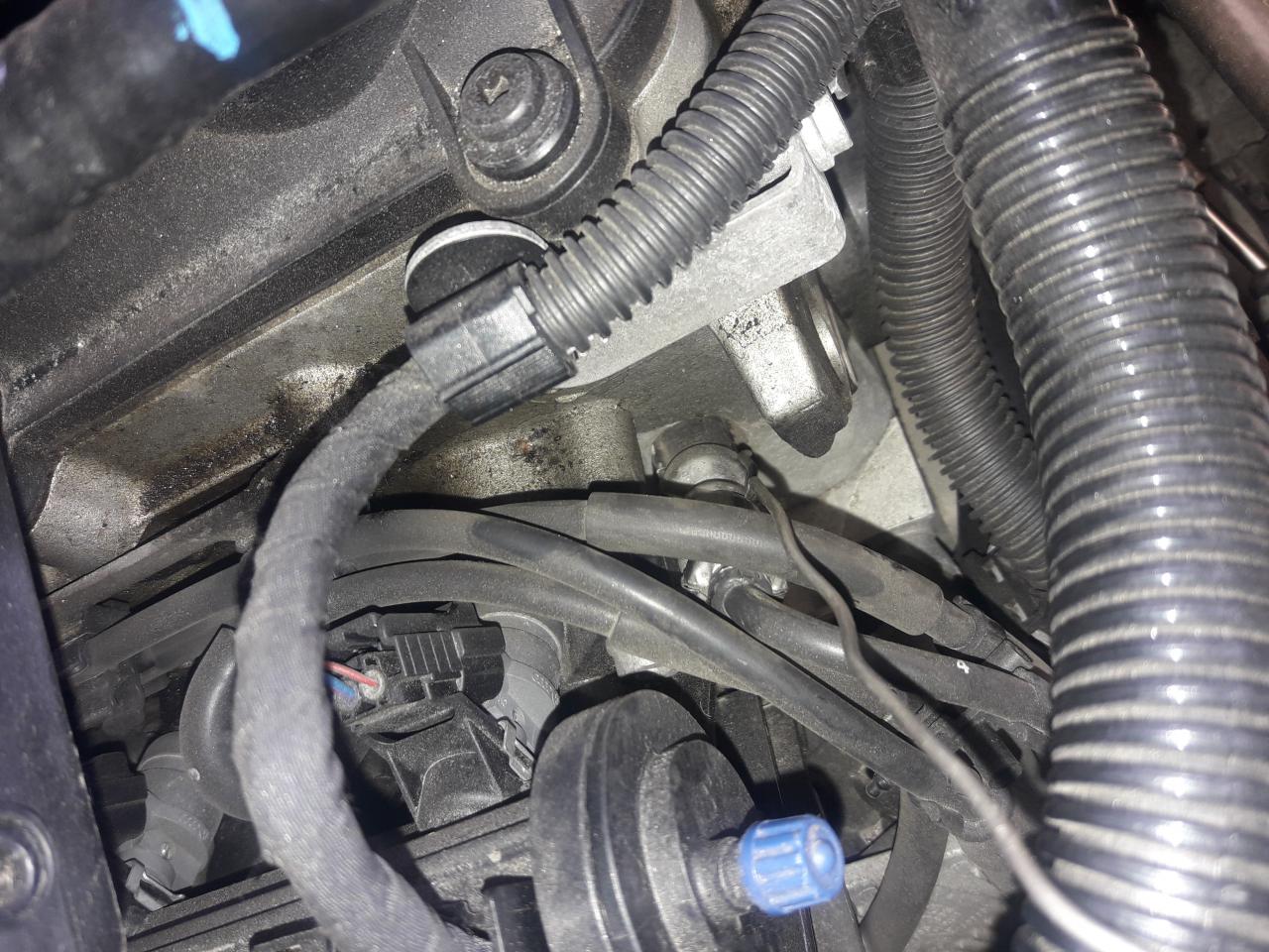

otevřít kapotu motoru,odpojit si na každé straně konektor od vstřiku viz foto:

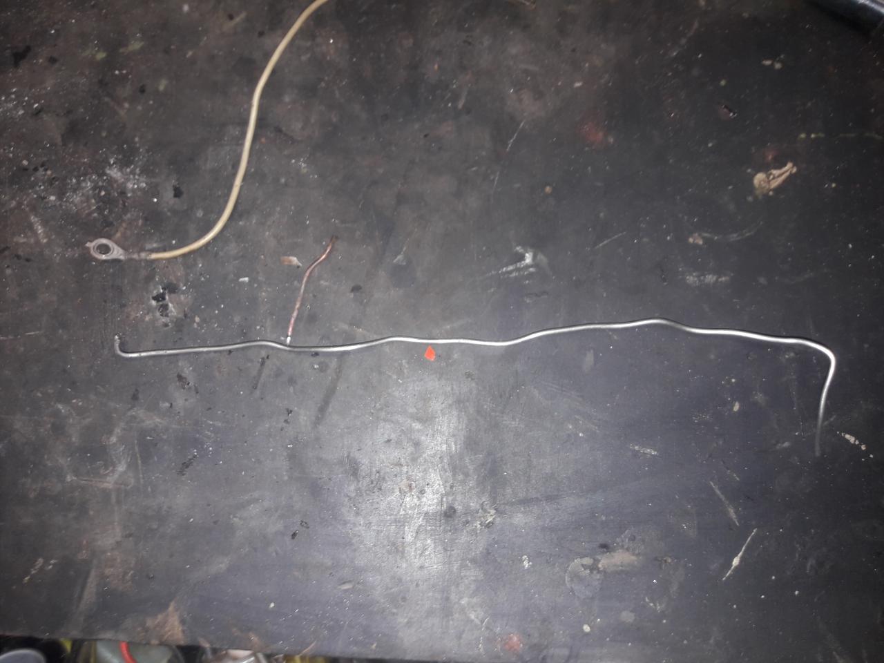

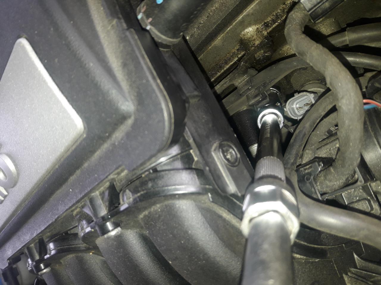

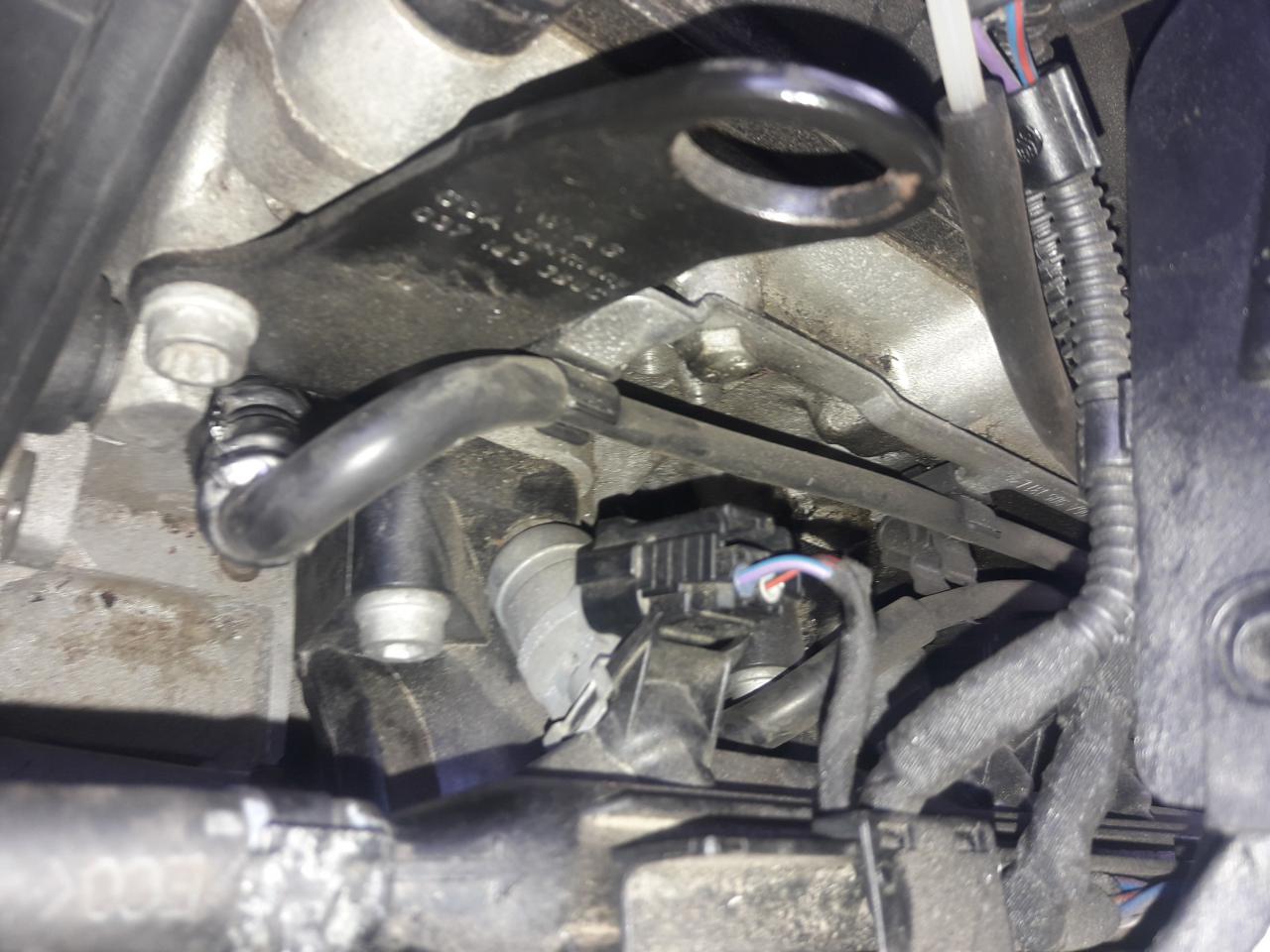

ted si s kusu svářecího drátu uděláme háček viz foto:

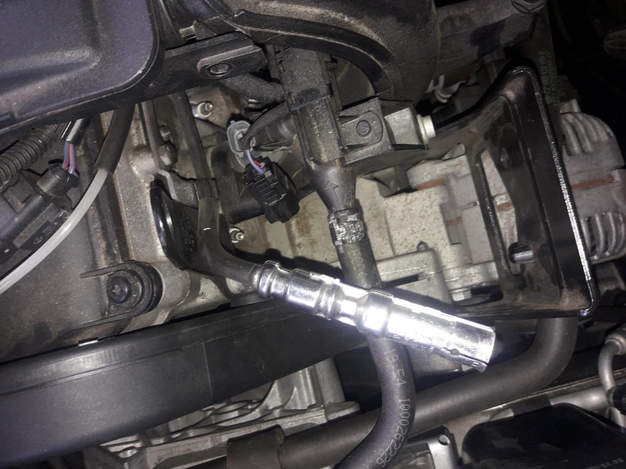

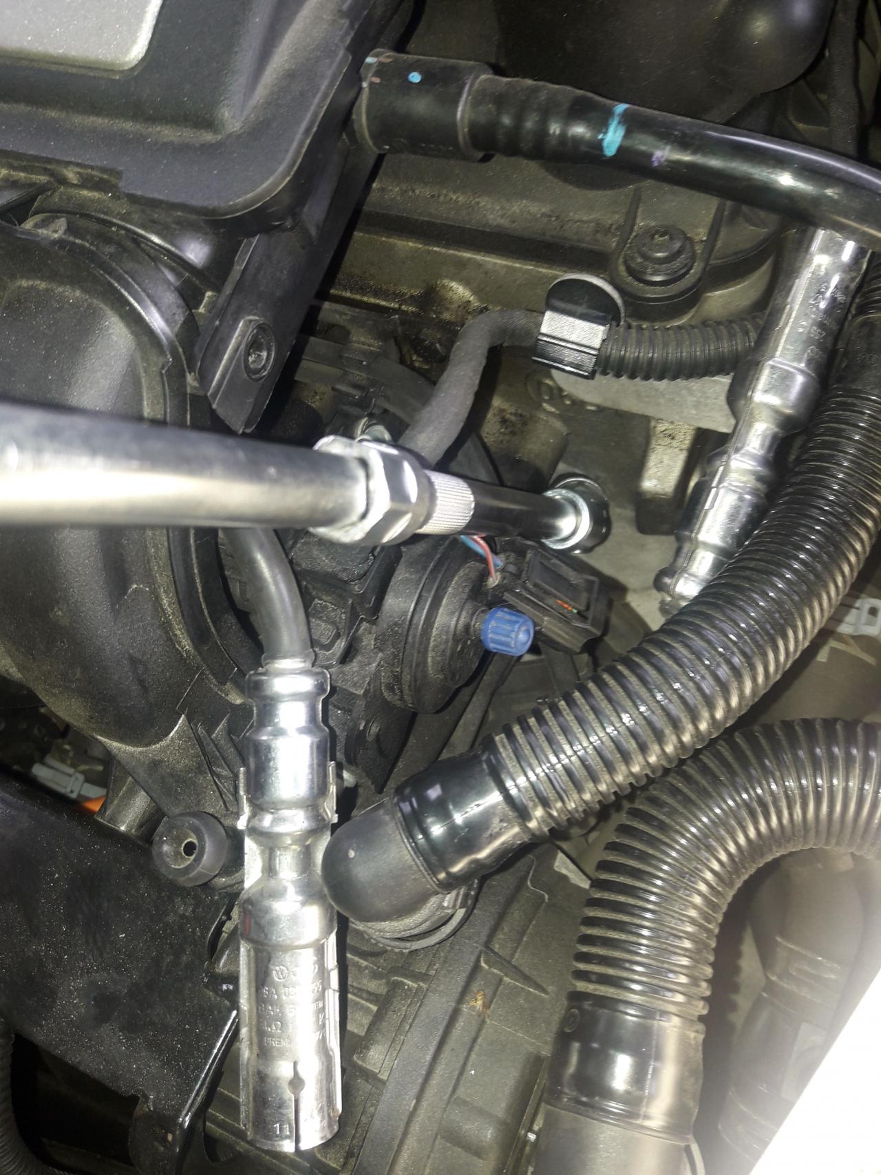

ted je třeba si postupně ze svíček vytahat fajfky - k tomu použijem drátěný háček kterým zespoda podeberem fajfku a vytáhneme ven :napad:

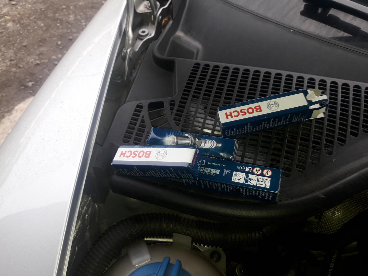

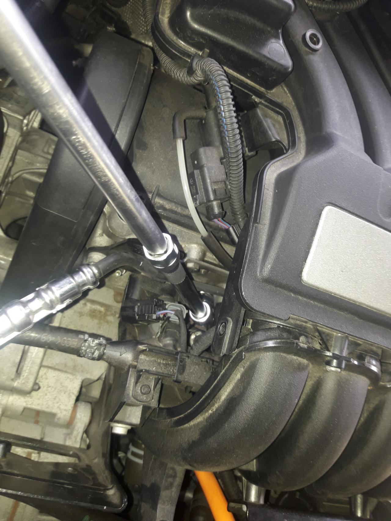

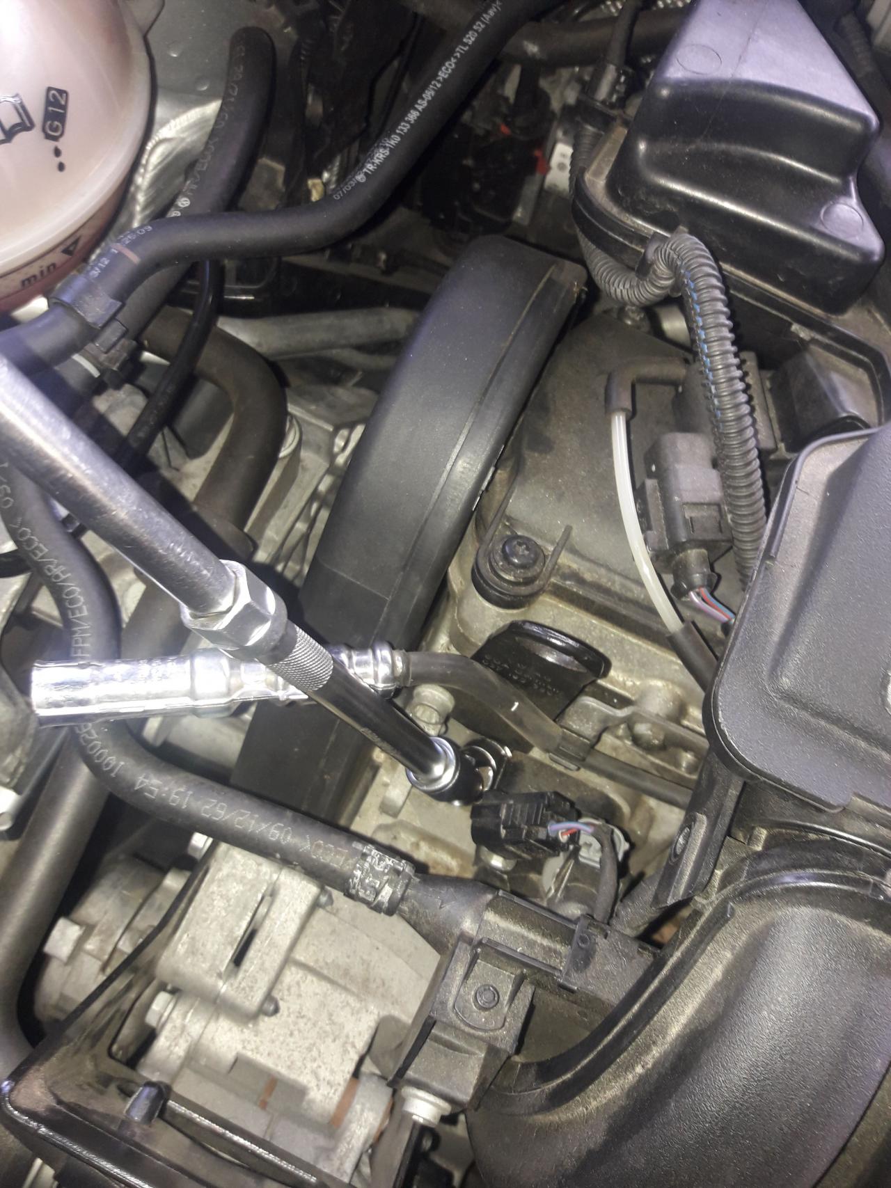

ted si vytočíme postupně všechny svíčky a dáme nové
poté co natočíme a s citem dotáhneme nové svíčky,nacvaknem na ně fajfky
a připojíme na oba odpojené vstřiky konektor
