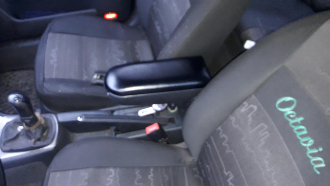

Sem nák neměl svúj den a podařilo se mi ulomit loketní opěrku
Obědnal sem si tedy novou černou pro změnu koženkovou
Vzhledem k ceně 840kč de o druhovýrobu z Polska
Vypadá jako originál leč jí přehodit plug end play tak nák nejde a je třeba drobných úprav
Začal sem demontáží té ulomené
Posunem si obě přední sedadla co nejvíc dopředu aby sme se dostali z boku na šroub co drží tu opěrku
Šroub povolíme a zbytek tý opěrky de ven
Vzal sem novou opěrku a jal se koumat jak je udělaná
První co se mi nelíbylo byly oba držáky - ten hlavní co se šroubuje do kastle a ten malí co se nasouvá ze spoda do samotné opěrky
Problém je v tom že dotykové plochy sou hladké a po jejich vzájemném utažení to nedrží a operka se hejbe
Rozhod sem se tedy nechat originál z púvodní opěrky kde ty držáky maj drážky který do sebe zapadnou a po utažení se to už nehne
První problém je že ten menší originál držák až tak zcela nepasuje do opěrky z druhovýroby :x
Poradil sem si tak že sem to díru pro šroub kapku zvětšil dal delší 8ku šroub s podložkou a přitáh to na krev
Dalším problémem byl púvodní otvor v plastu který sem poupravil tak aby tam opěrka zapadla a dala se přišroubovat
Dál sem musel z tý nový opěrky vycvaknout ten boční plast neb mi zcela neseděl otvor v plastu se závitem přes který se uchytí opěrka k držáku
Postupujem opatrně plochým nenším šroubovákem - z každý strany sou zevnitř 3 umělohmotný pojistky
Poté nasadíme opěrku utáhnem z boku 8ku šroub a opět opatrně nacvaknem ten boční plast
Pokud máte vzadu popelník tak si ho demontujte dělá se to pak lépe
namontujem popelník a je hotovo :idea:
Mě se ještě z boku nelíbyla mezera mezi tím středovým plastem a opěrkou z boku u sedadla řidiče holt to neni origo díl
Přemejšlel sem co s ní nakonec sem podélně rozříz kus černý slabší hadičky a díru s ní vyplnil
Tak snad mi to nákou chvíli zas vydrží :idea:
Je třeba mít na paměti že je to slabej plast a opírat se o něj plnou silou neni dobrej nápad :-D
