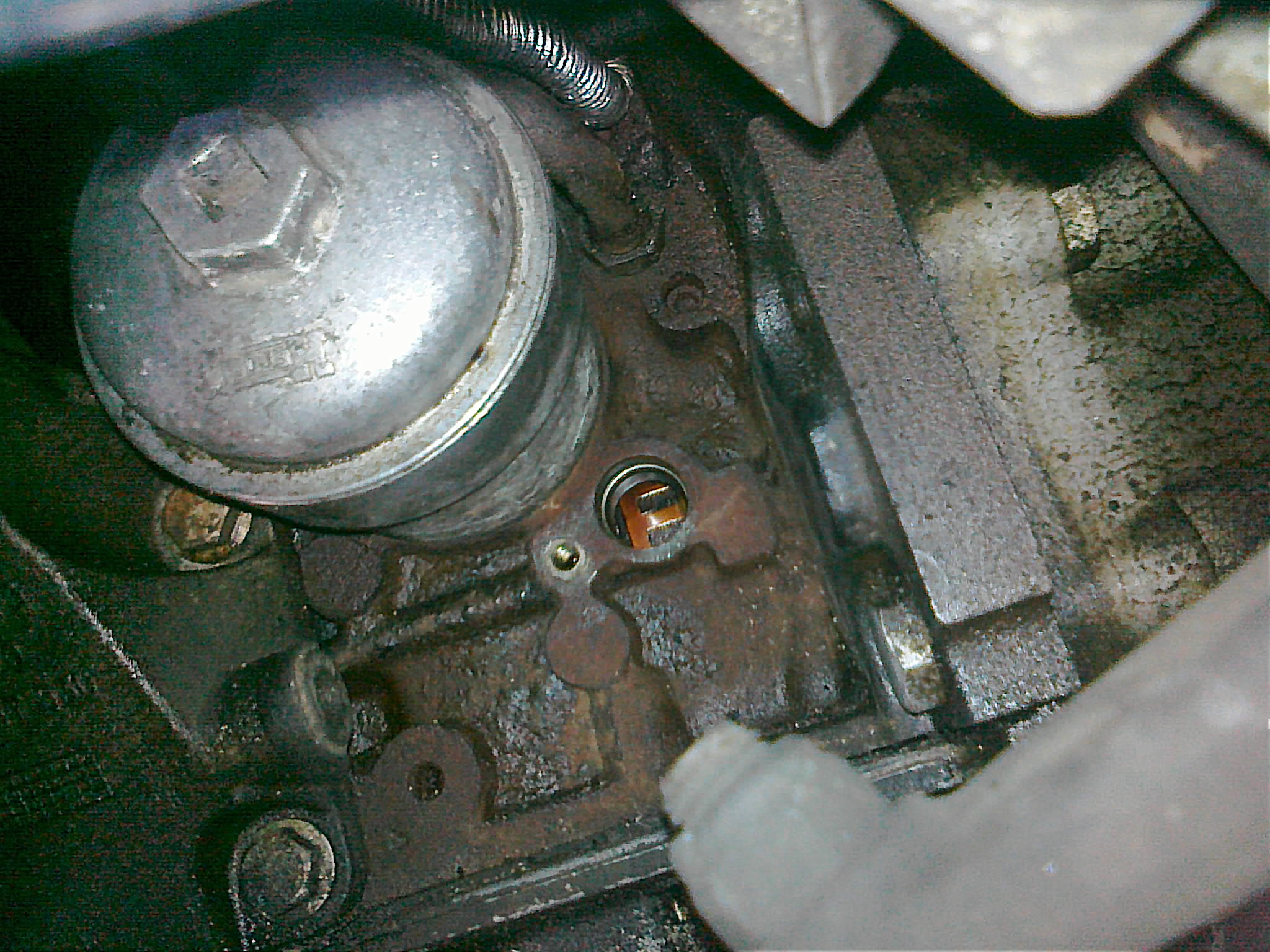

Myslím, že čidlo kliky motor mít bude. V Cali je napříč a tož zkus se podívat na stranu motoru ke chladiči na blok motoru vedle olejového filtru, tam by čidlo mohlo být. Mám trochu jiný motor, ale čidlo je na něm přesně tam, kde píšu, u staršího X25XE tam bude možná taky. Zastrčené do bloku motoru a přichycené jedním šroubkem. Zkus kouknout.
Re: Hall senzor
je tam! DĚKUJI! Slepota je hrozná... olej na tom motoru sem měnil asi 20x za 20 let a nevím o tom čidle.
a jak tak koukám tak bude sranda něco sehnat, jsou jen šmejdy jako FACET, TRISTAN, DELPHI ap...

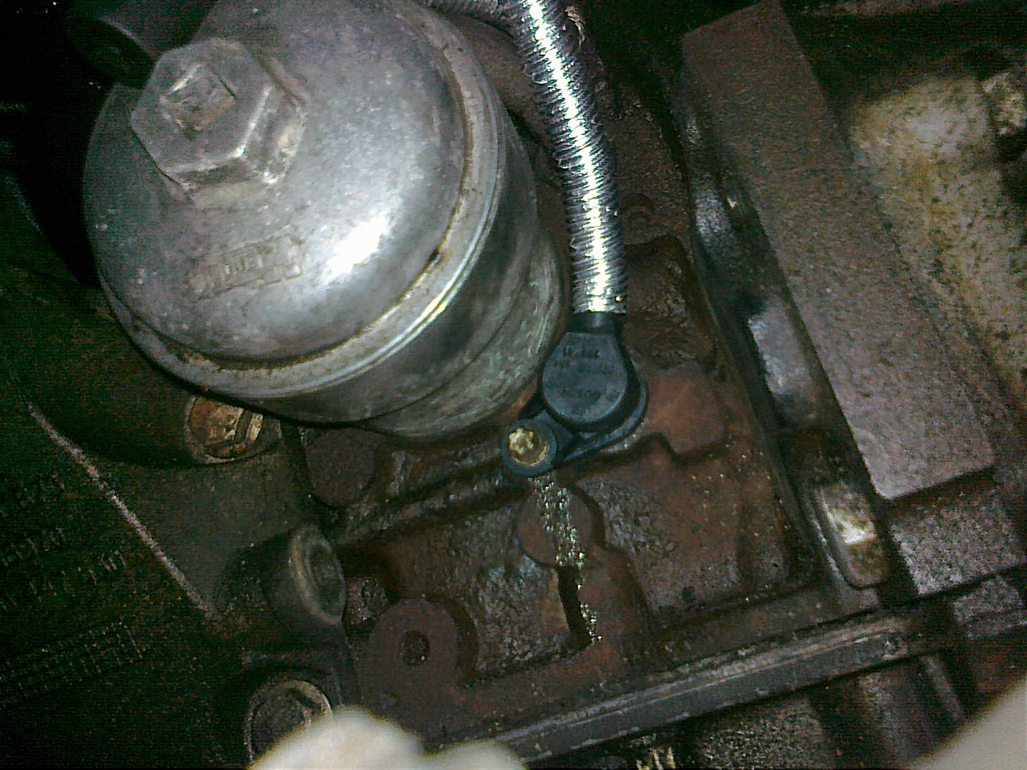

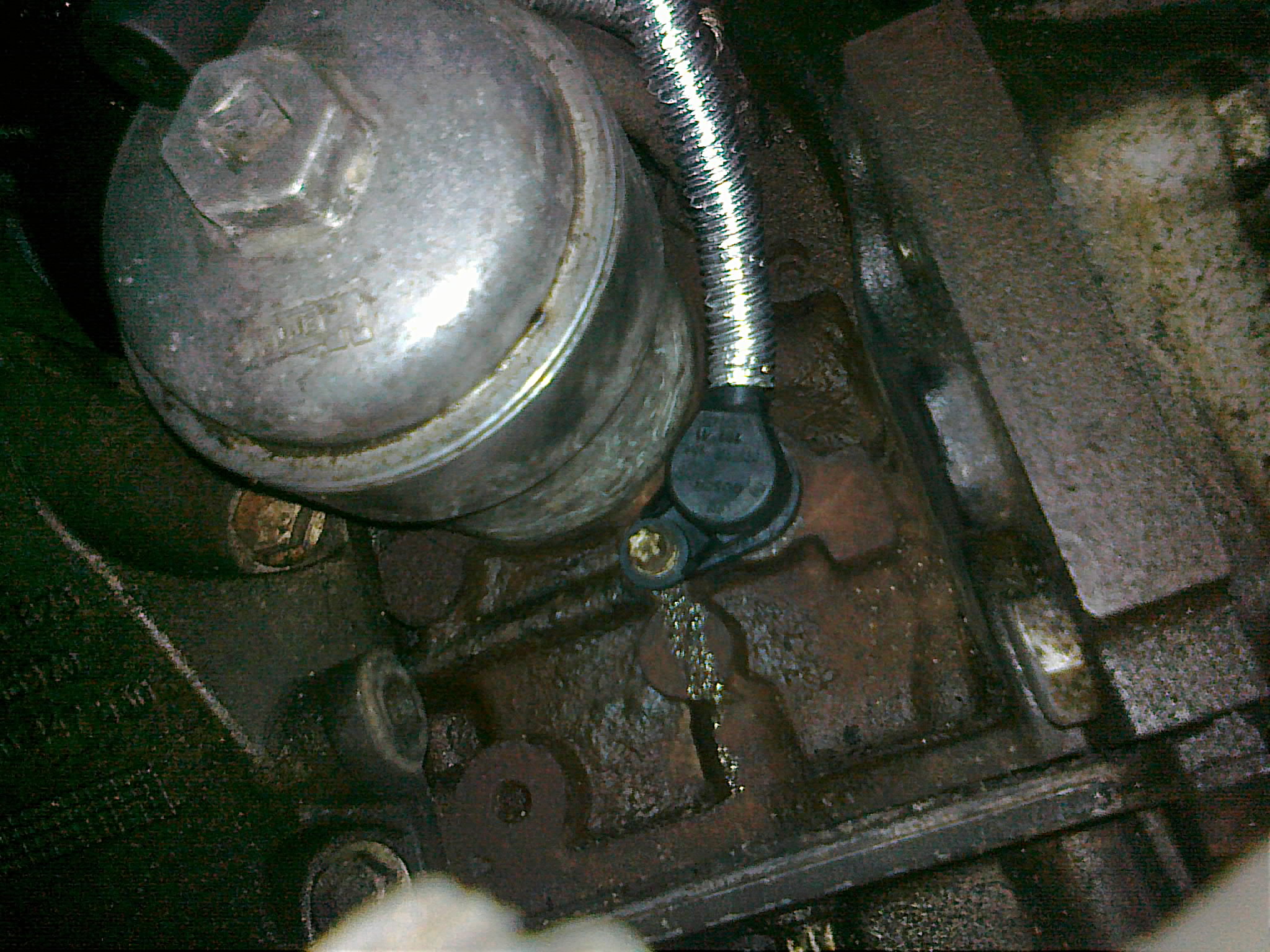

Konektor je cajk. Ale našel sem ten kabel svaknutý mezi blokem a trubkou olejového výměníku! Originál z výroby - to tedy kluci nezvládli. Dnes došlo čidlo otáček vačky, ale žádná změna - pro jistotu sem objednal i to - vím, že se ty chyby někdy zaměňují, když ECU hlásí chybu Hallu ale je to snímač otáček vačky a naopak.
