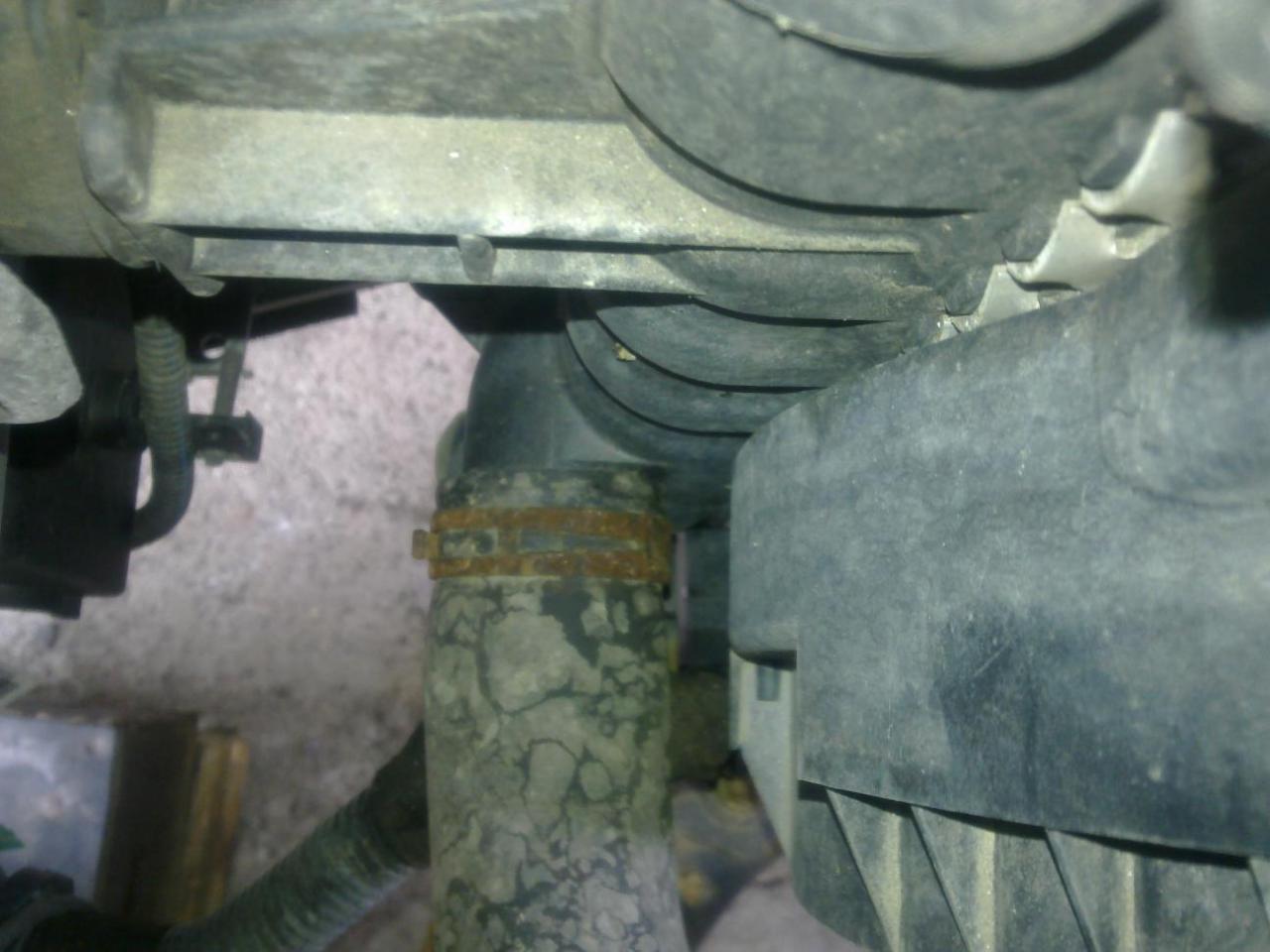

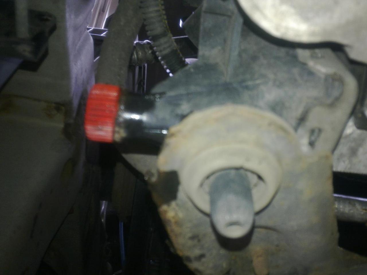

vzít nákou nádobu aspon 5l a upustit vodu s chladícího systému
na pravé straně chladiče dole je výpustní ventil pokud by nešel otevřít secvaknem sponu a vytáhnem spodní hadici chladiče vlevo dole

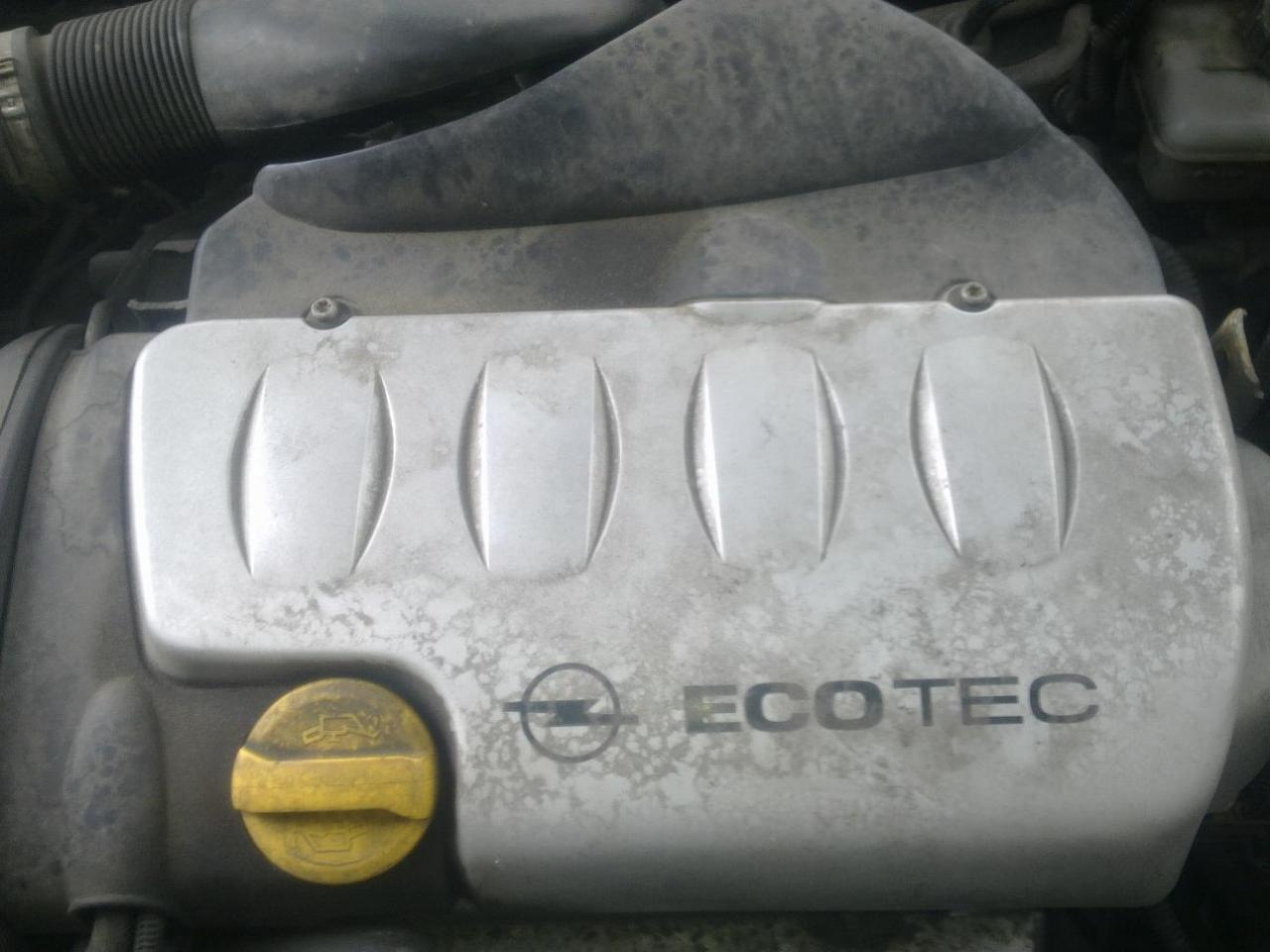

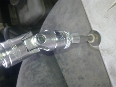

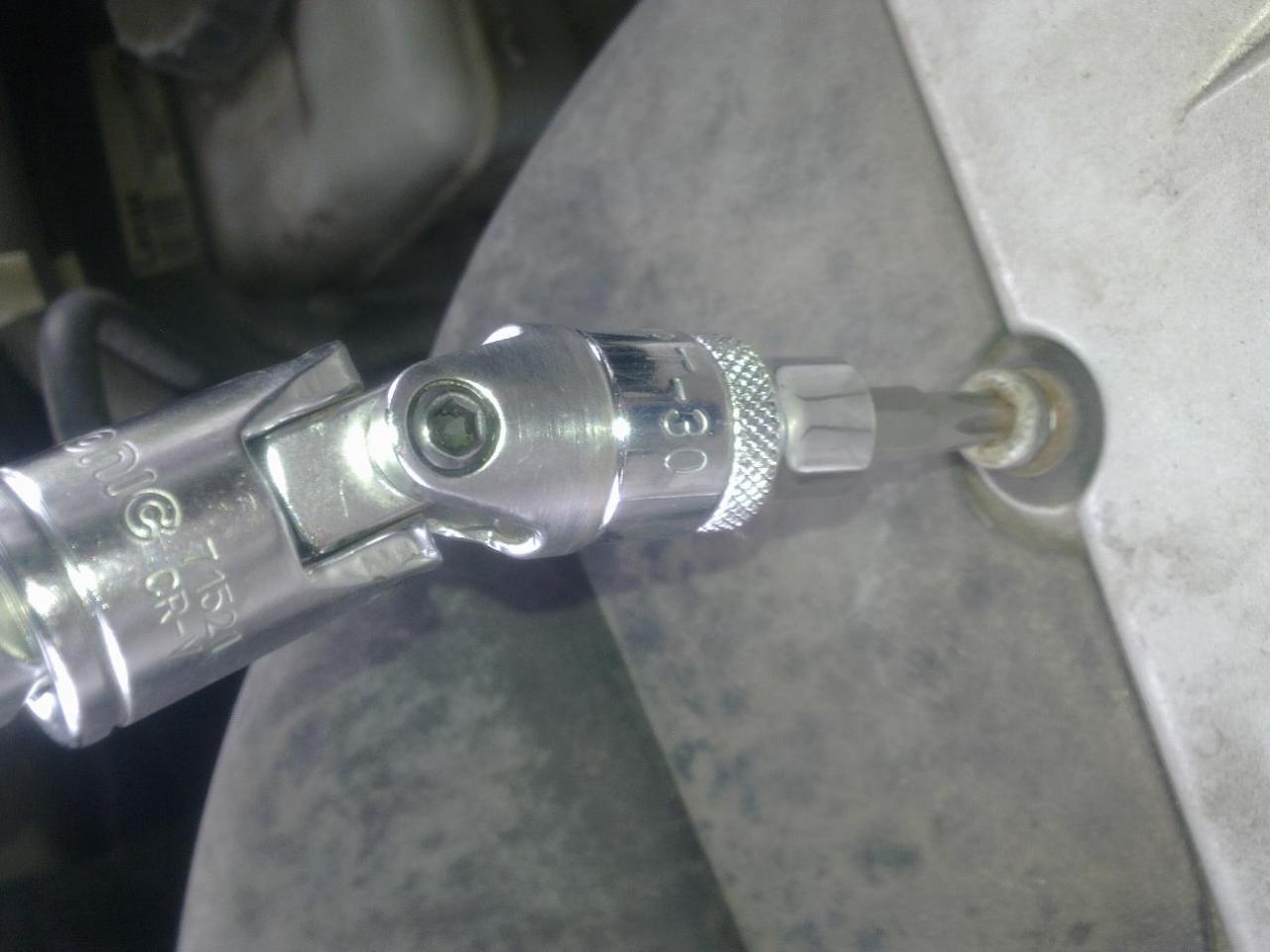

po té co upustíme vodu otevřem kapotu motoru a sundáme umělohmotný dekl s nápisem Ecotec drží ho dva torxi 30

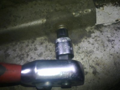

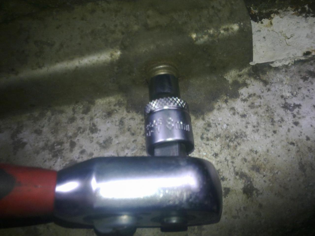

dále sundáme tepelný štít jenž kryje výfukové potrubí drží ho 3krát torx a povolit de 8kou na gole

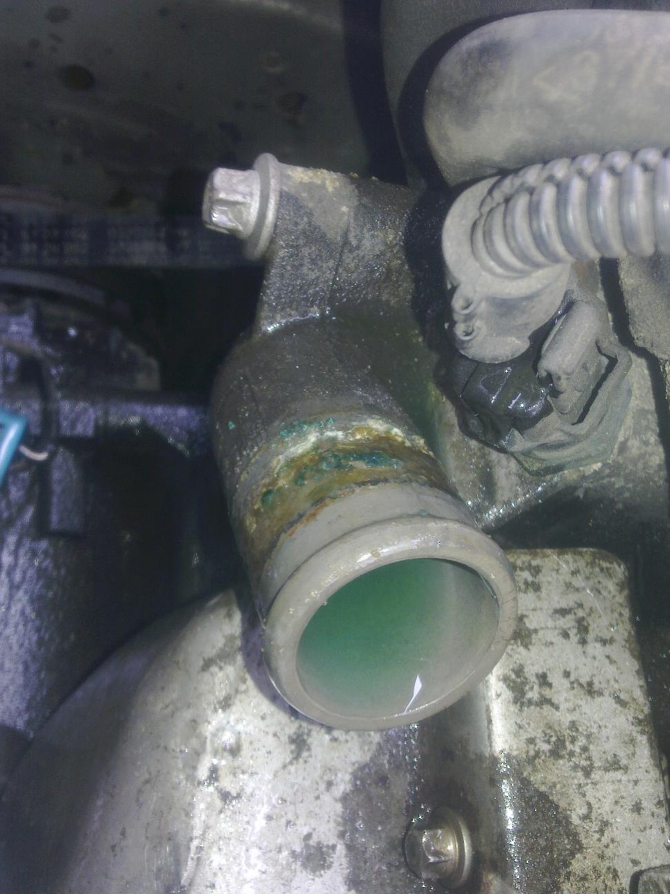

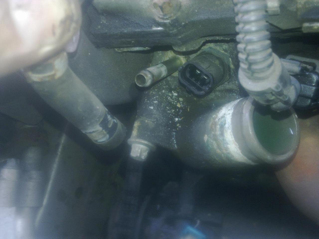

dále vycvaknem spony a sundáme obě hadice s termostatu-silnou i slabou
dále vycvaknem konektor z čidla teploty pro ŘJ pokud by tam někdo měl z boku ještě čidlo teploty tak odpojit i to

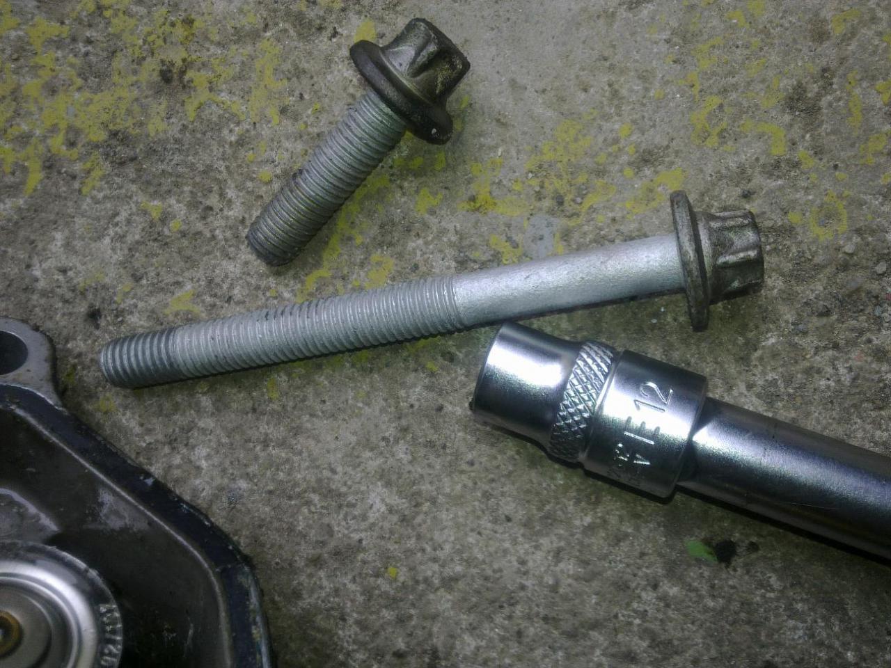

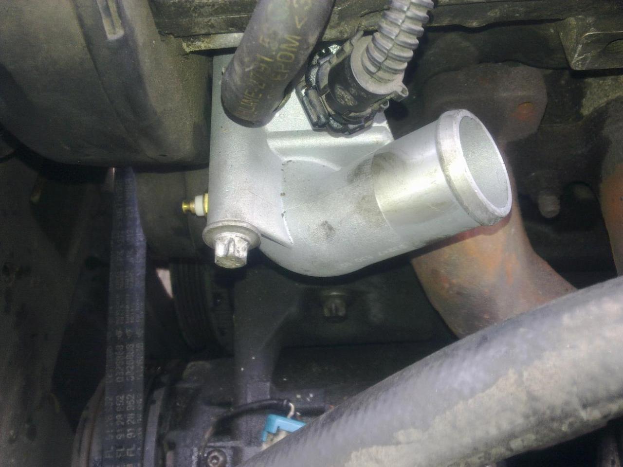

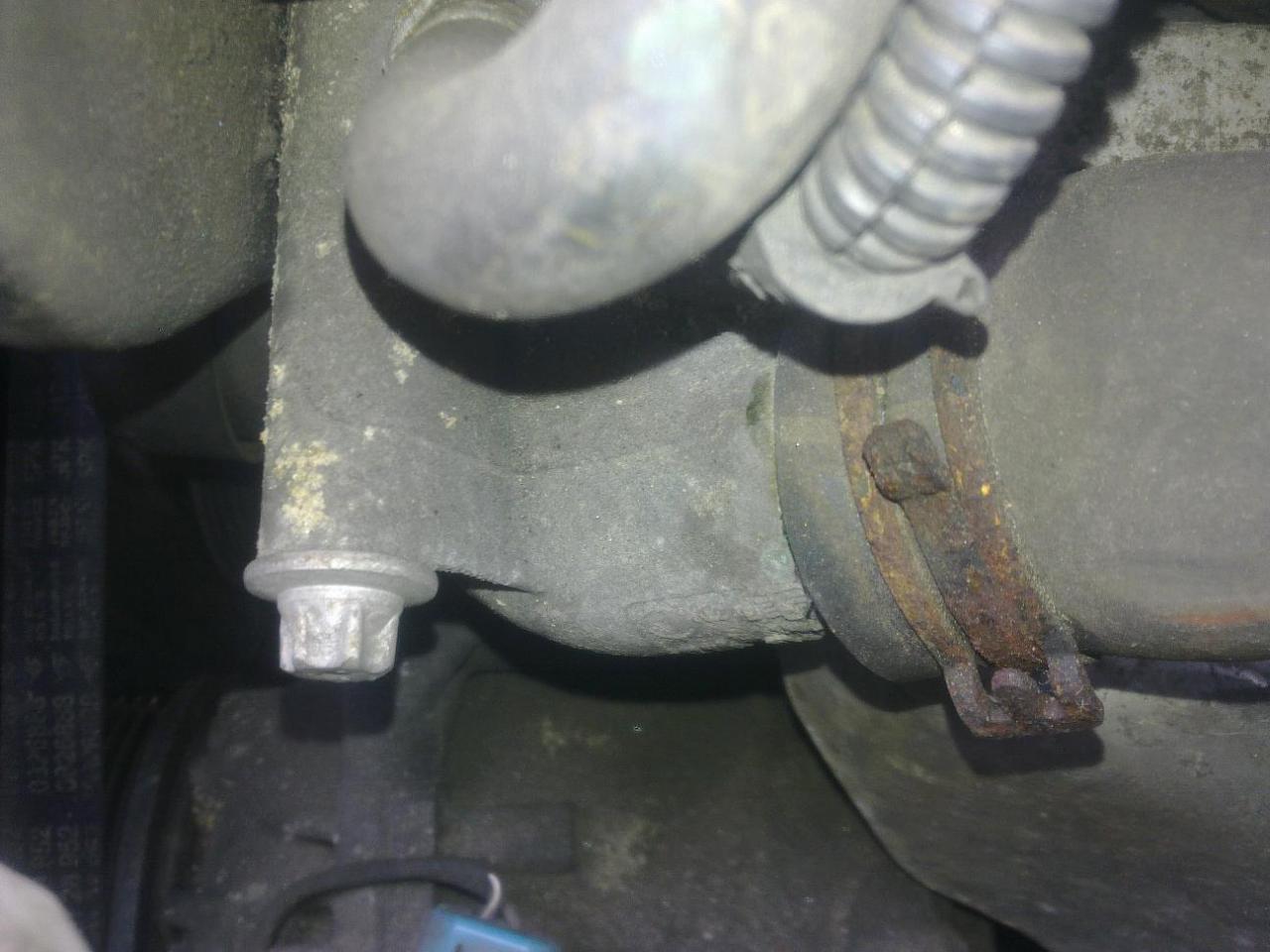

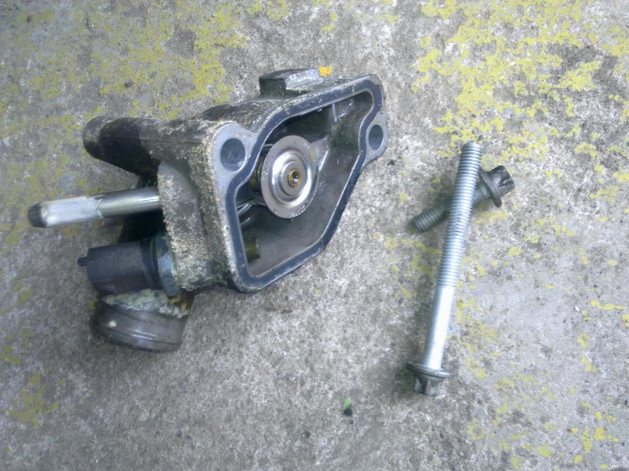

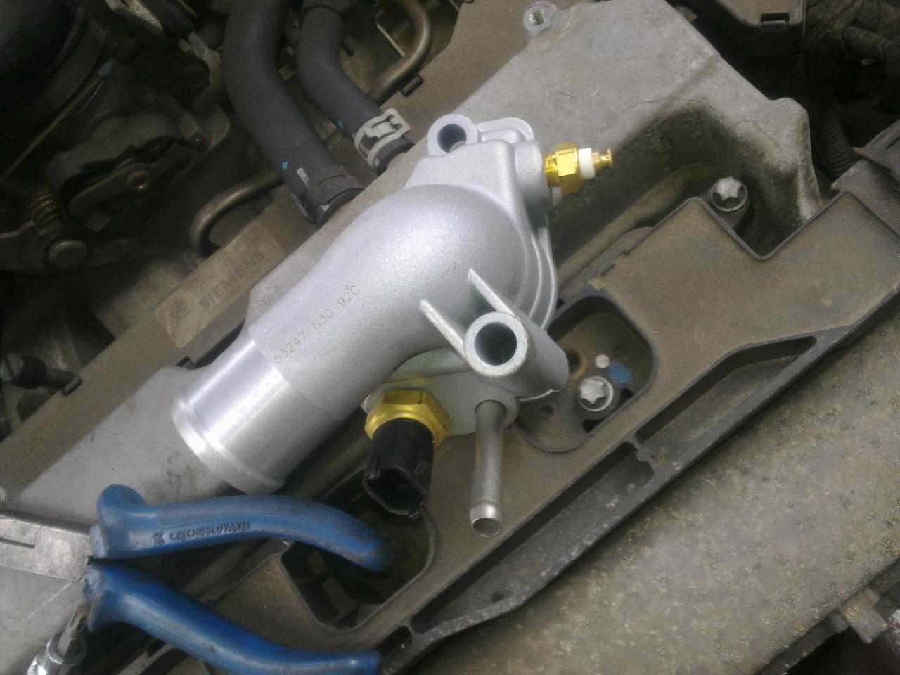

ted povolíme torxem E12 vrchní a spodní šroub jenž drží teleso termostatu a termostat vyndáme ven

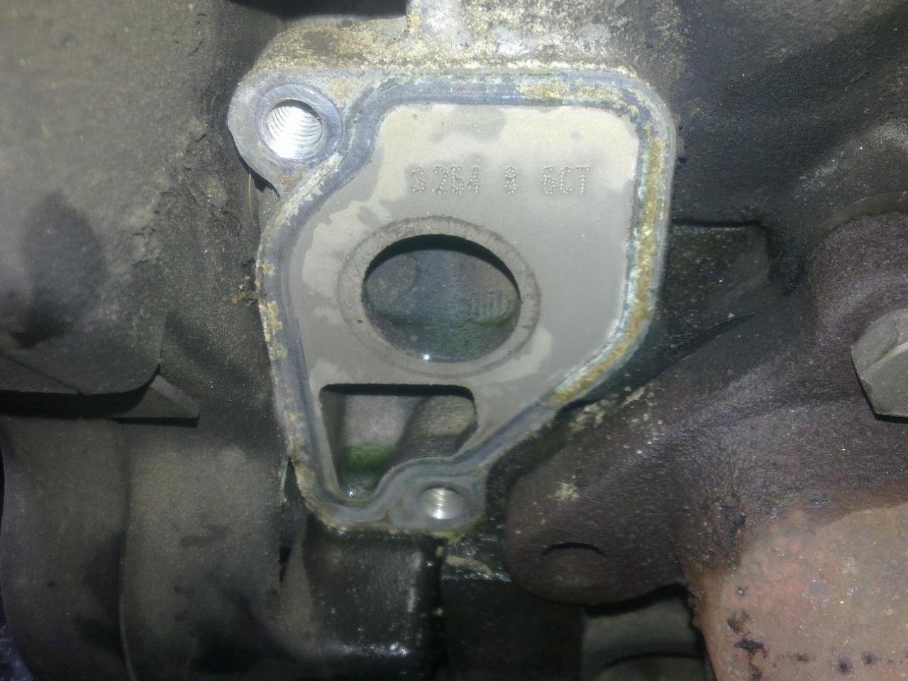

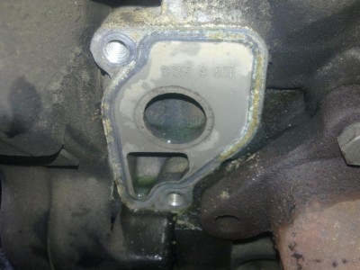

očistíme dosedací plochu pro termostat na motoru a dáme nový termostat
pokud by měl někdo termostat bez čidel tak si je nezapomenout přehodit :!:
nezapomeneme na nové těsnění já si to těsnění ještě navíc lehce máznul olejem,
