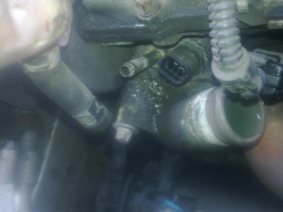

dále vycvaknem spony a sundáme obě hadice s termostatu-silnou i slabou
dále vycvaknem konektor z čidla teploty pro ŘJ pokud by tam někdo měl z boku ještě čidlo teploty tak odpojit i to

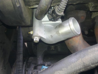

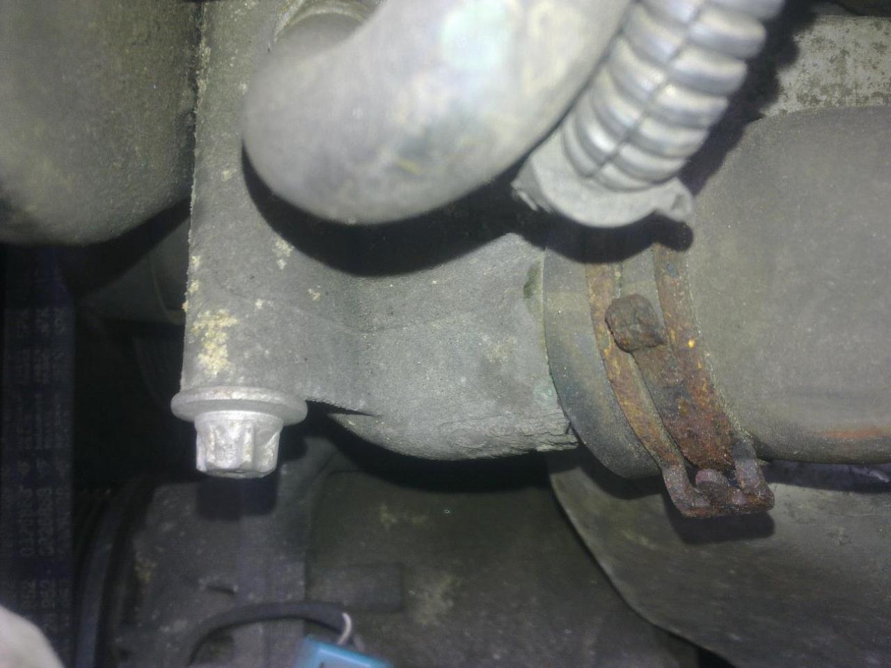

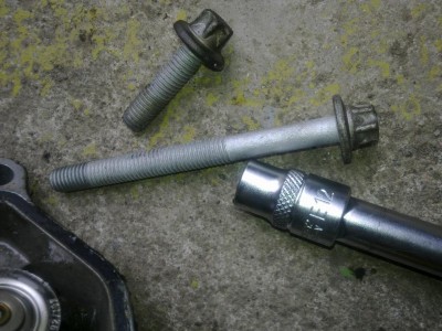

ted povolíme torxem E12 vrchní a spodní šroub jenž drží teleso termostatu a termostat vyndáme ven
očistíme dosedací plochu pro termostat na motoru a dáme nový termostat
pokud by měl někdo termostat bez čidel tak si je nezapomenout přehodit :!:
