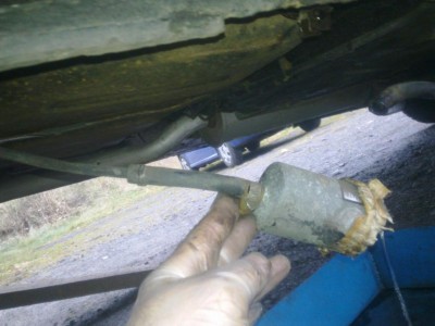

najedem si na rampu,nájezdy či zvedneme pravou zadní stranu auta tak aby sme se pod ní vešli ty naše pivní břicha
poté si povolíme spony na hadicích a povolíme objímku co drží palivový filtr
poté je dobré si na zem pod filtr dát nákou nádobu at nám po odpojení filtru nebleje benzín všude okolo
ted stáhnem hadici na pravý straně a filtr vytáhnem s objímky a necháme vytéct benzín do nádoby
po vytečení stáhnem hadici na druhý straně filtru starý filtr zahodíme a dáme nový
pozor na směr montáže filtru je tam šipka a nezapomeneme stáhnout z nového filtru záslepky
filtr nacvaknem do objímky utáhnem
pokud by filtr v objímce nešel utáhnout byl tam volný tak si lze filtr omotat izolačkou a pak teprv utáhnout no a je skoro hotovo :thumb: ted už jen natočíme auto necháme chvíli bublat a kouknem zda nikde nic neteče
při práci nekouříme a nehrajem si s otevřeným ohněm
toto je děláno na Opl Astra F 1,4 1995 leč návod lze použít skoro na všechny benzíny stačí si jen pod autem najít na jaký straně je benzínovej filtr :idea:
