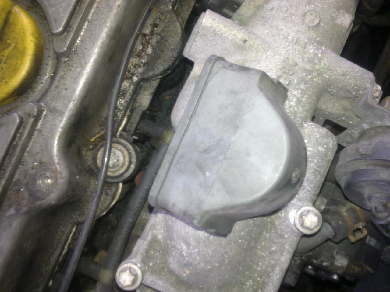

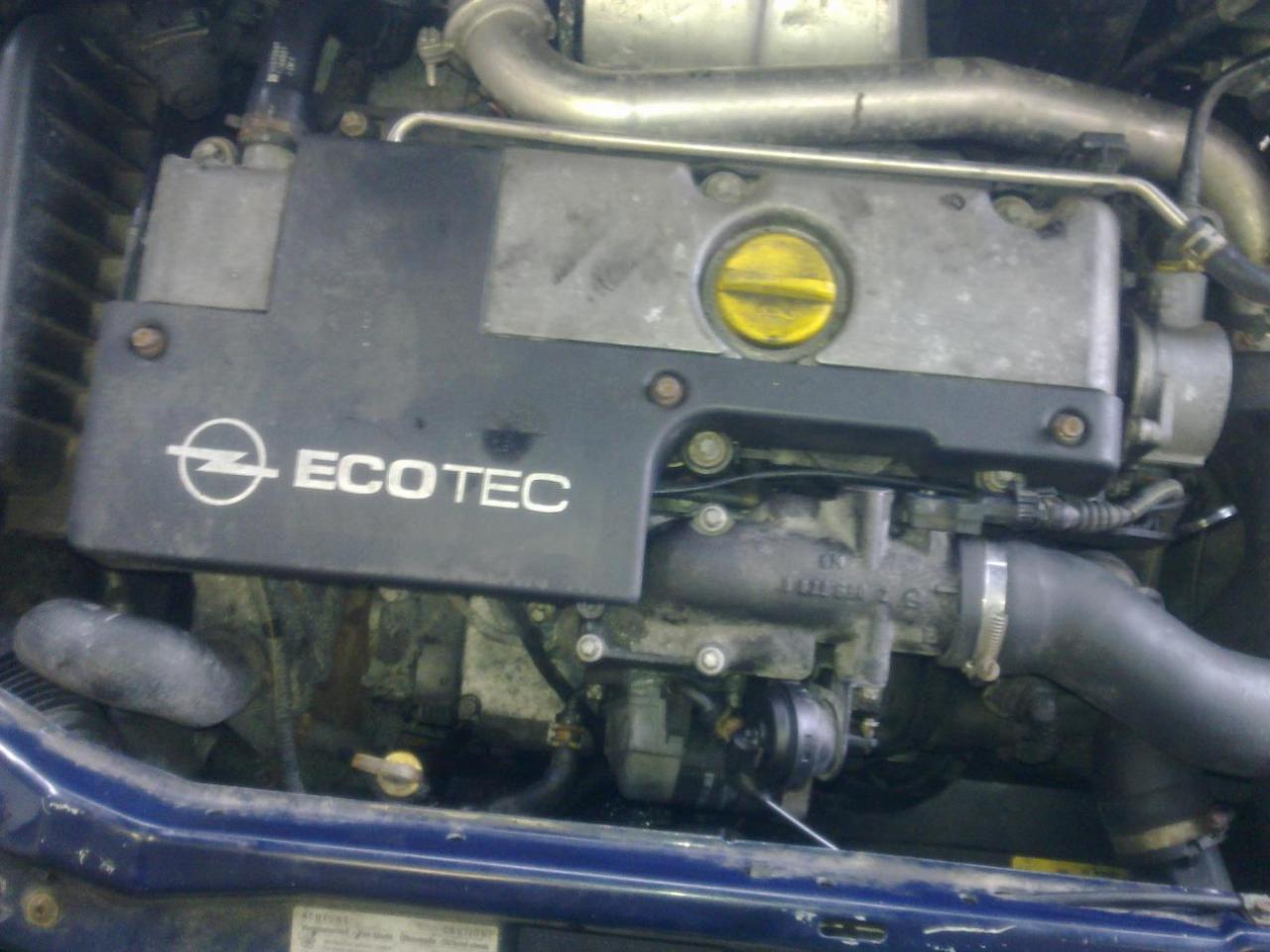

otevřít motor povolit 3 torxi a sundat umělohmotný dekl s nápisem ECOTEC

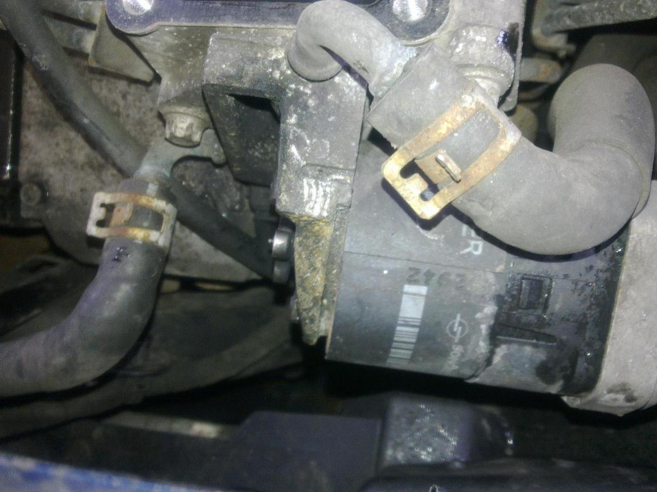

povolit objímky a sundat gumovou hadici od chcípací klapky

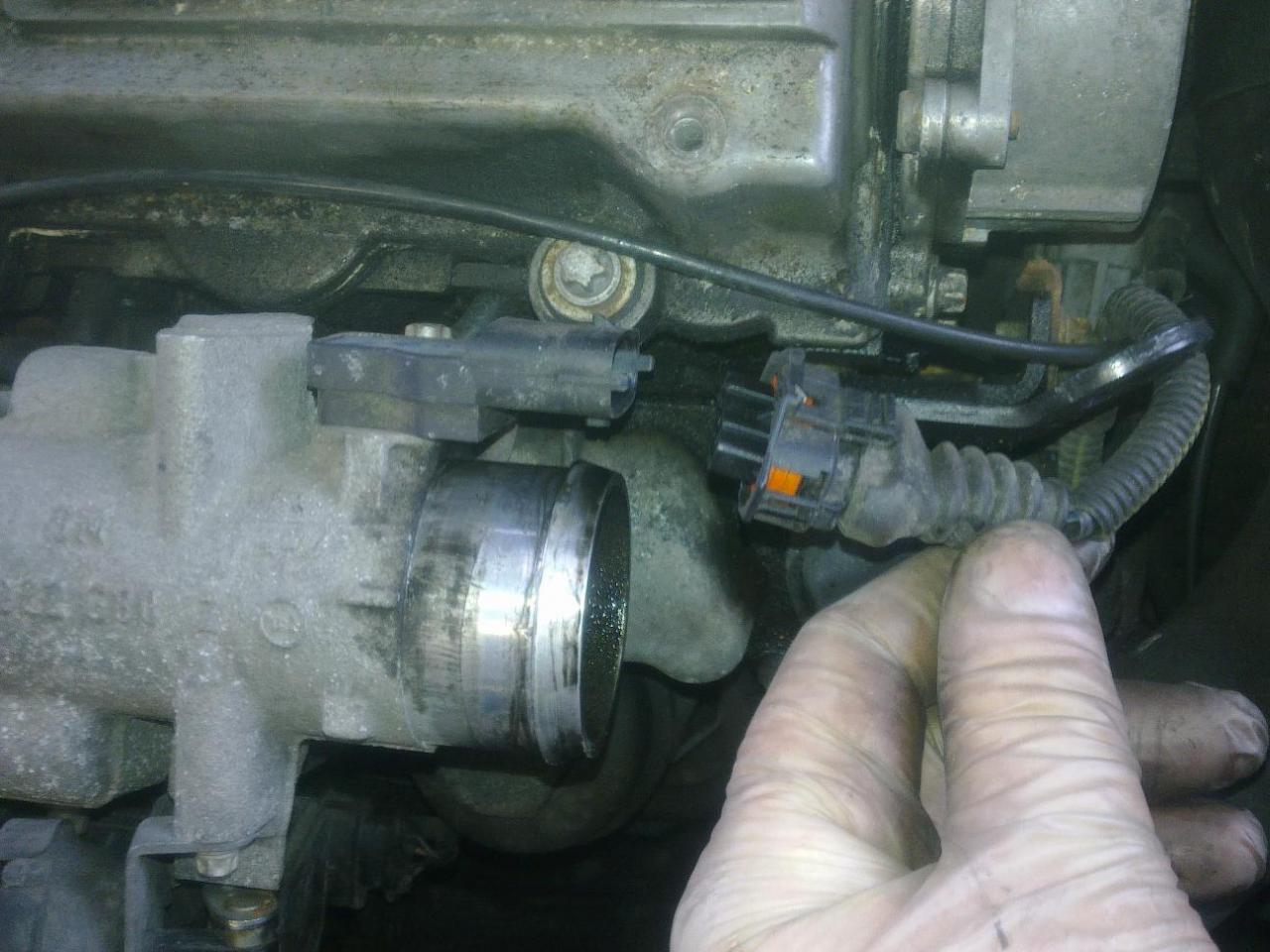

vycvaknout konektor s MAP senzoru

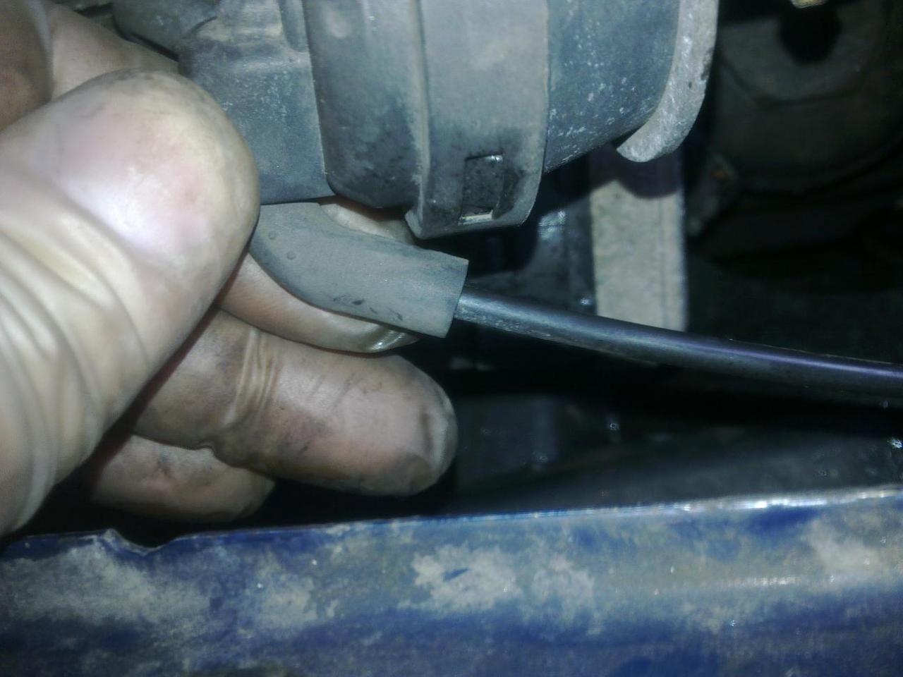

vytáhnout hadičku s gumového kolínka banky ovládání chcípací klapky

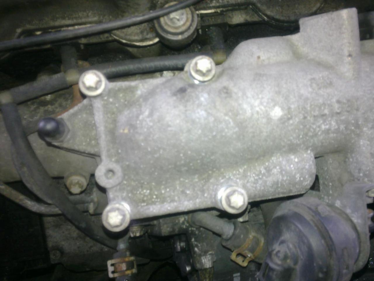

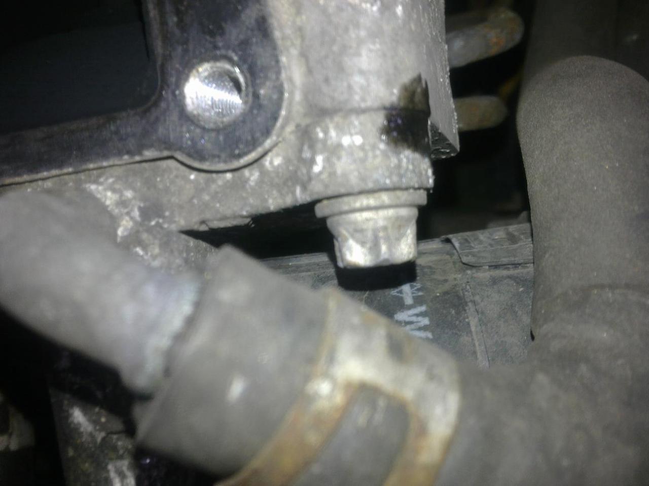

po té povolíme s vrchu ty 4 torxový šrouby-11ka torx a sundáme si to celý dolů pozor je tam těsnění tak at si ho nepoškodíte či nestratíte

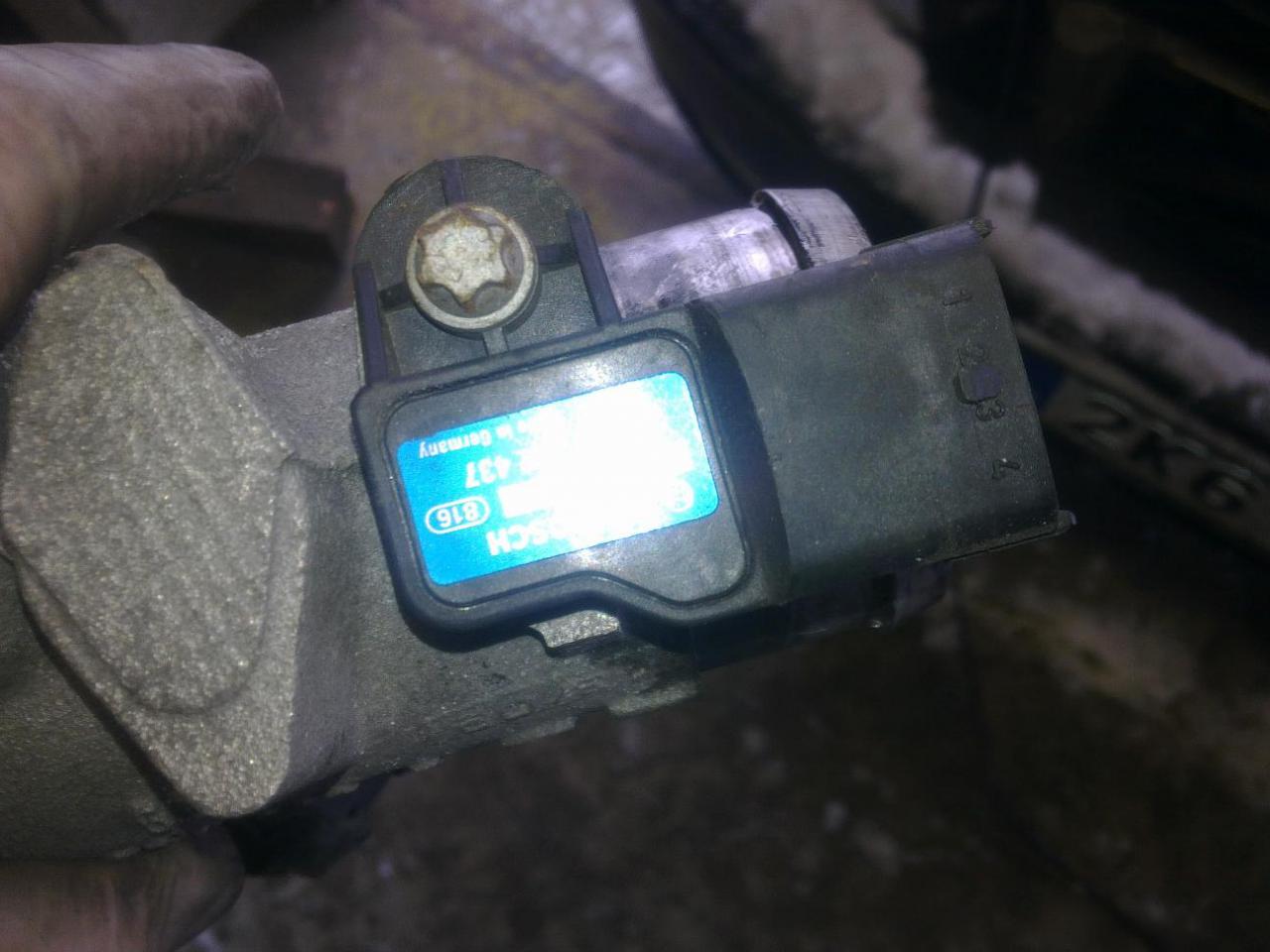

ted si stoho povolením jednoho torxu sundáme samotný senzor aby sme si ho při čištění náhodou nepoškodili

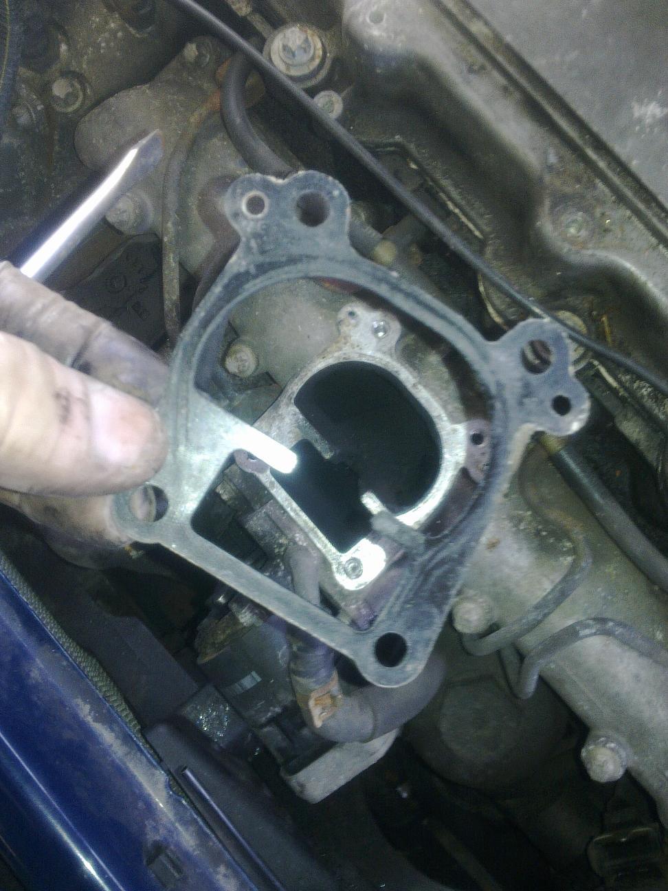

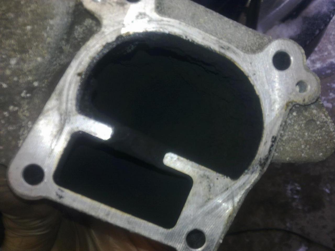

uvnitř je pěknej bynec vyškrabem šroubovákem co de a celý to vymejem a rozhejbem samotnou klapku já použil čistič na brzdy,WDčko a konkor

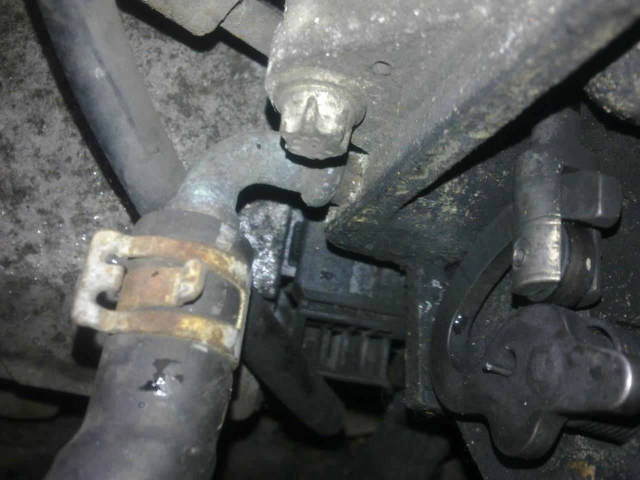

povolíme 2 torxy co ho drží a sundáme z něj obě hadice do hadic šoupnem 8ky šrouby at nám s toho neteče voda vycvaknem konektor s EGRU a opatrně vyklepnem ten egr ven
