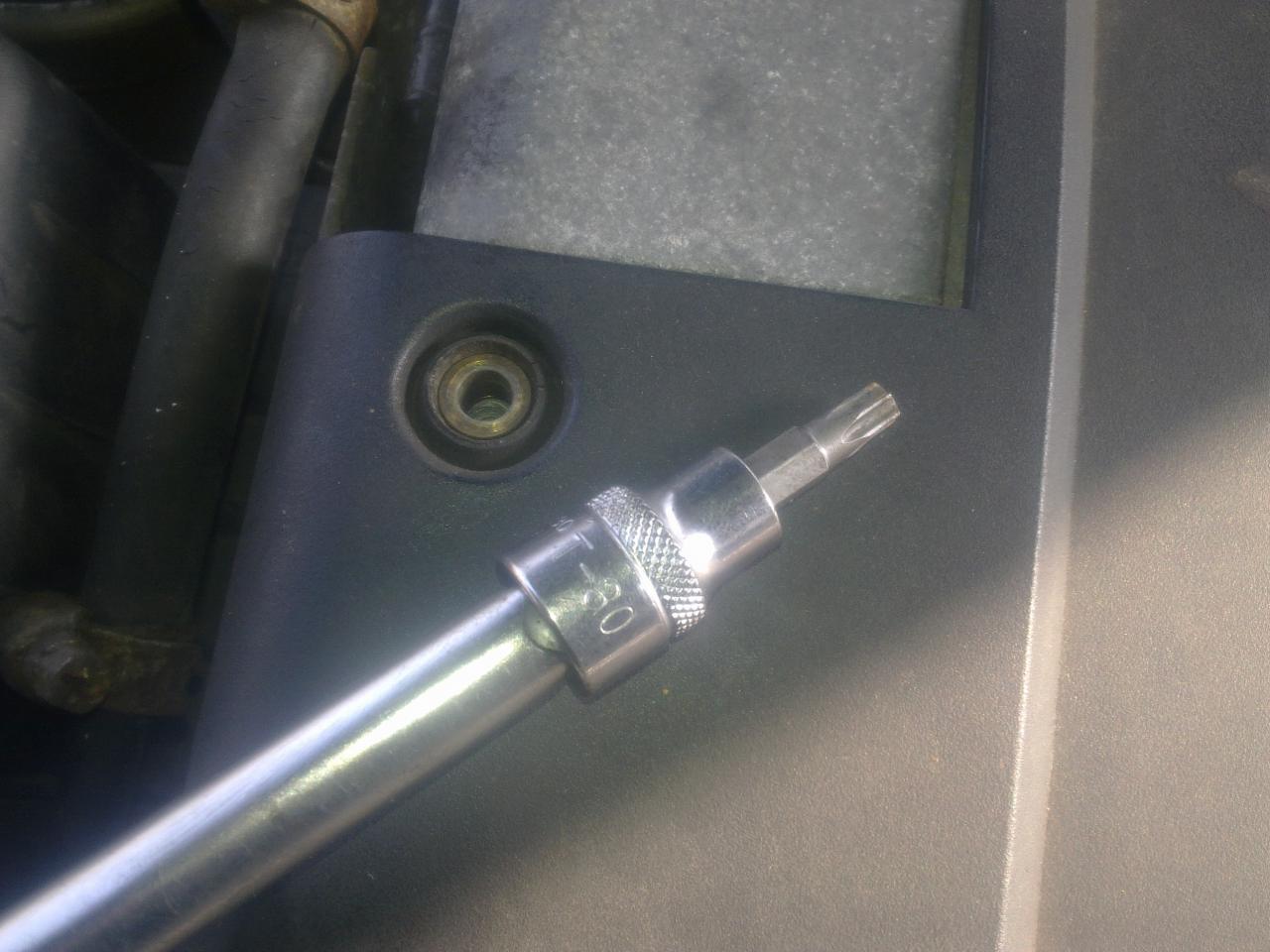

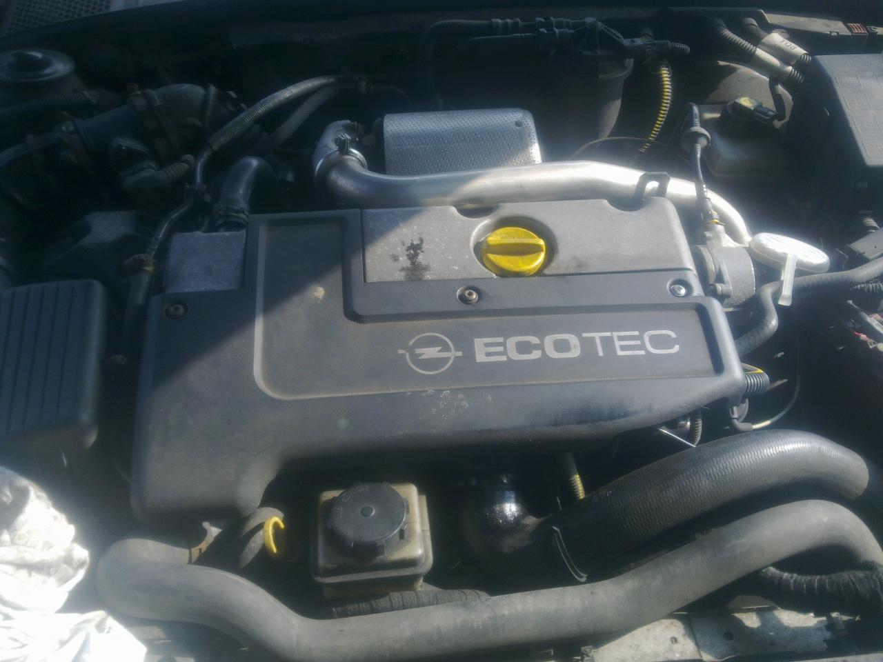

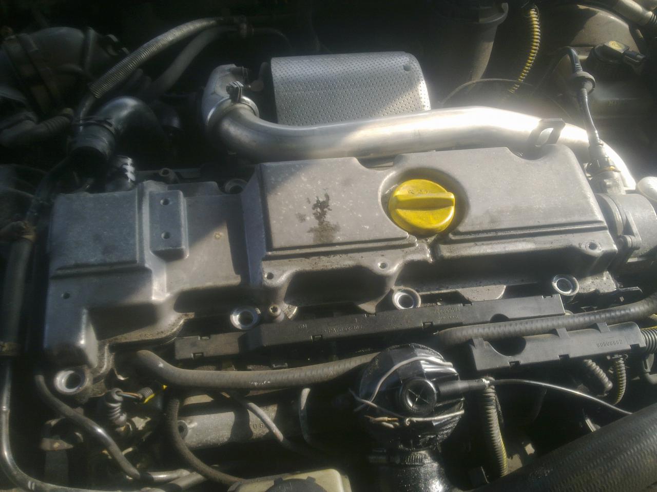

otevřít motor,demontovat umělohmotný kryt motoru-torx 30

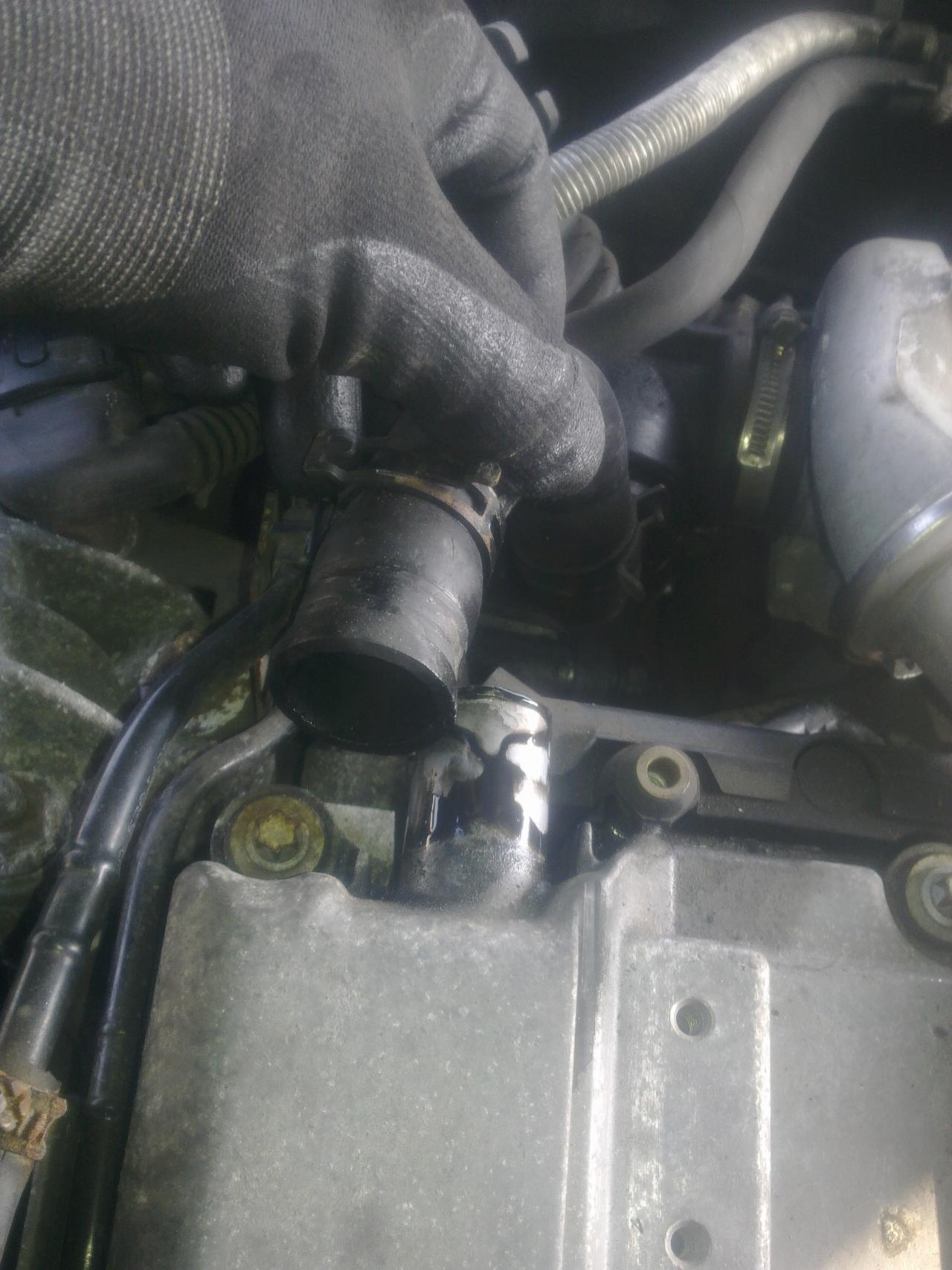

sundat hadici odvětrání víka ventilú

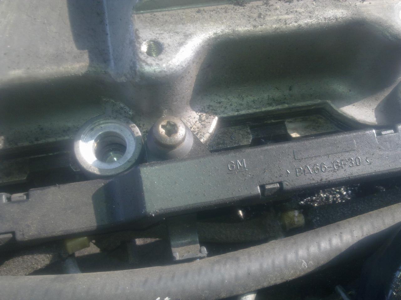

povolit z předu i ze zadu ty umělohmotný lišty viz foto a vyháknout z držáku

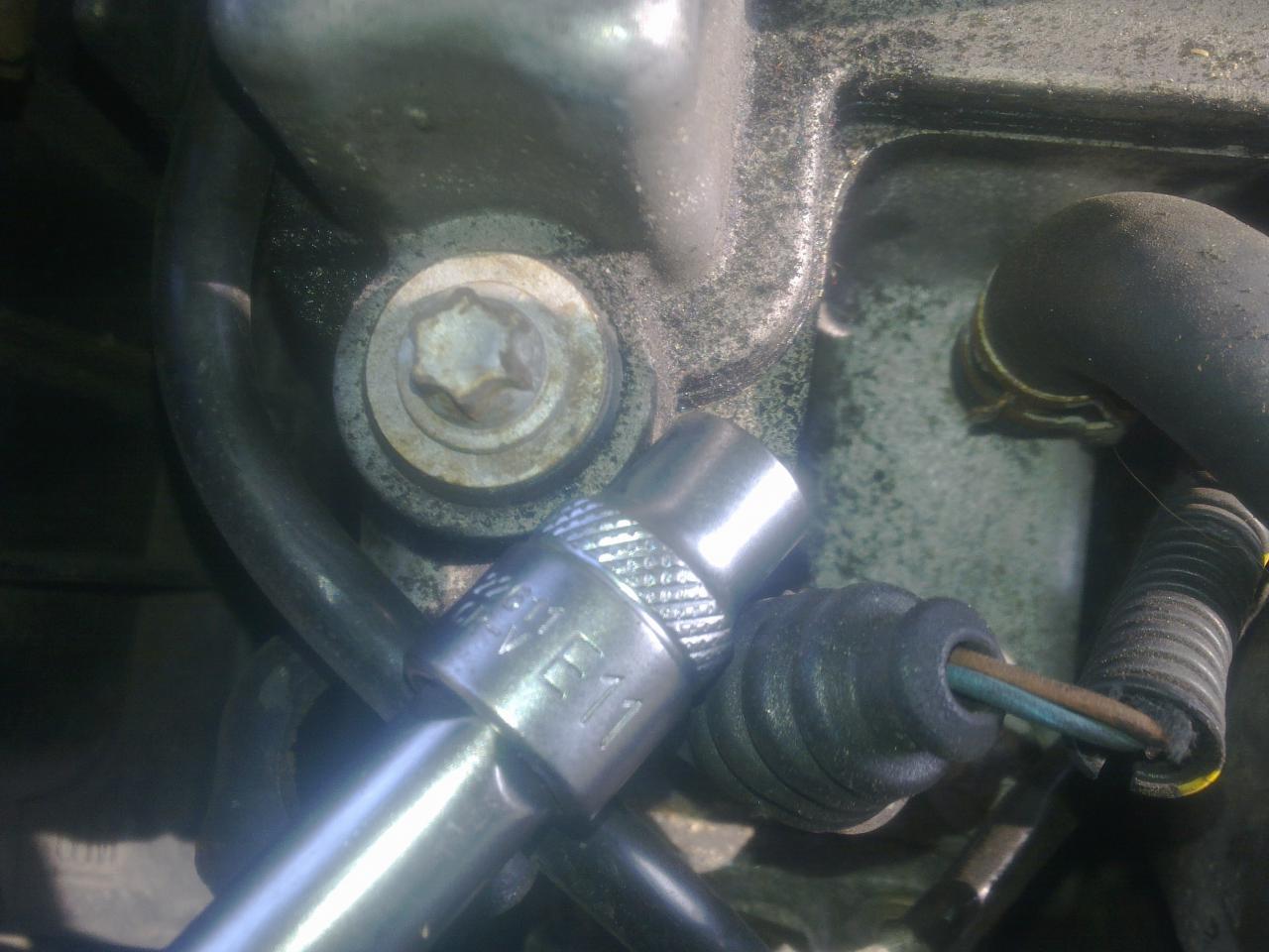

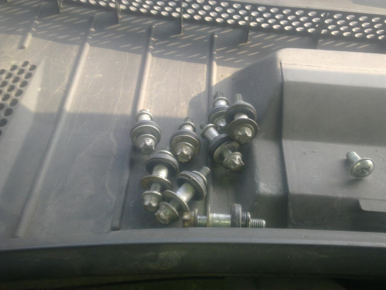

povolit kolem dokola veškerý torxi E11 jenž drží víko ventilů a ty šrouby vyndat ven

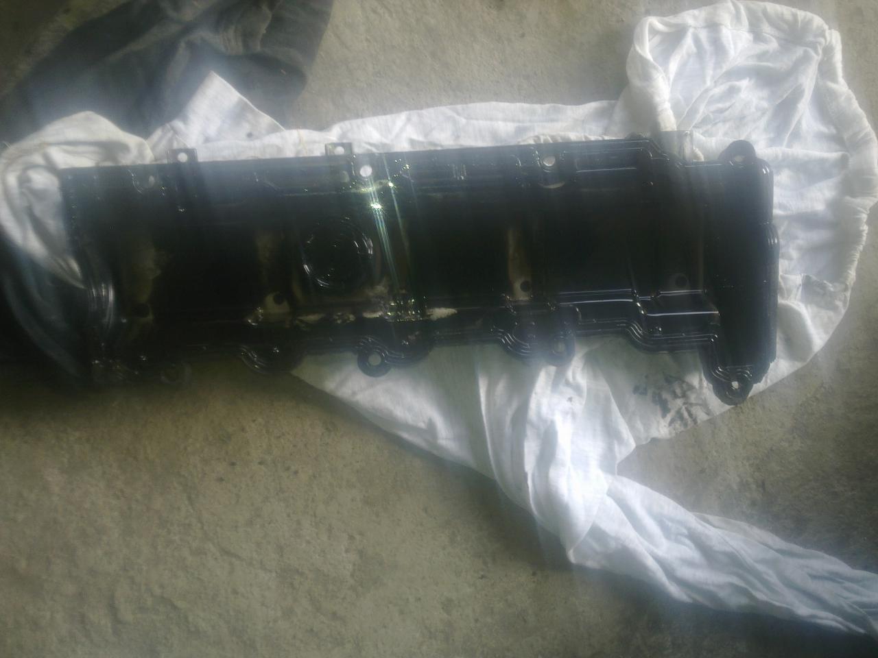

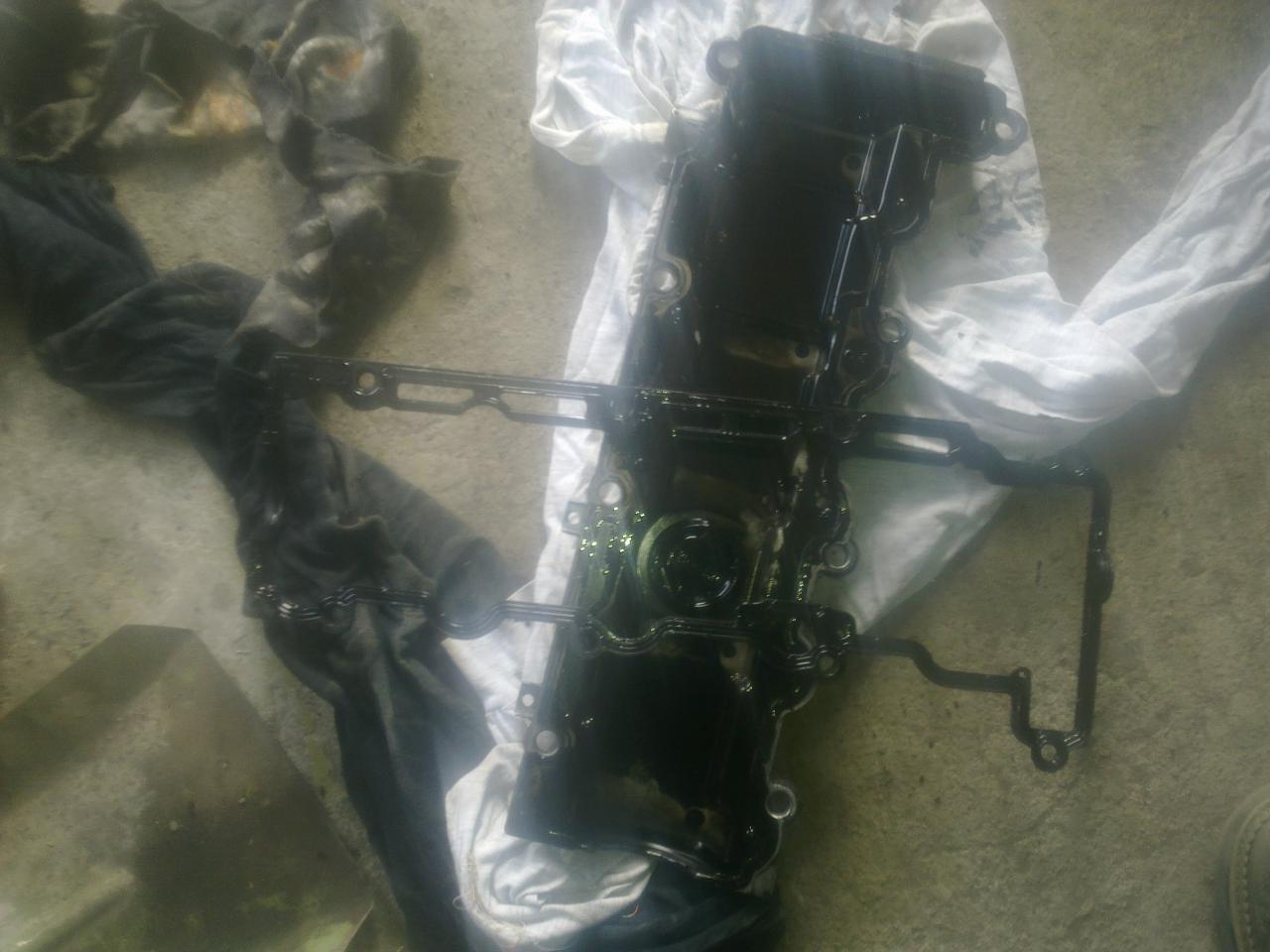

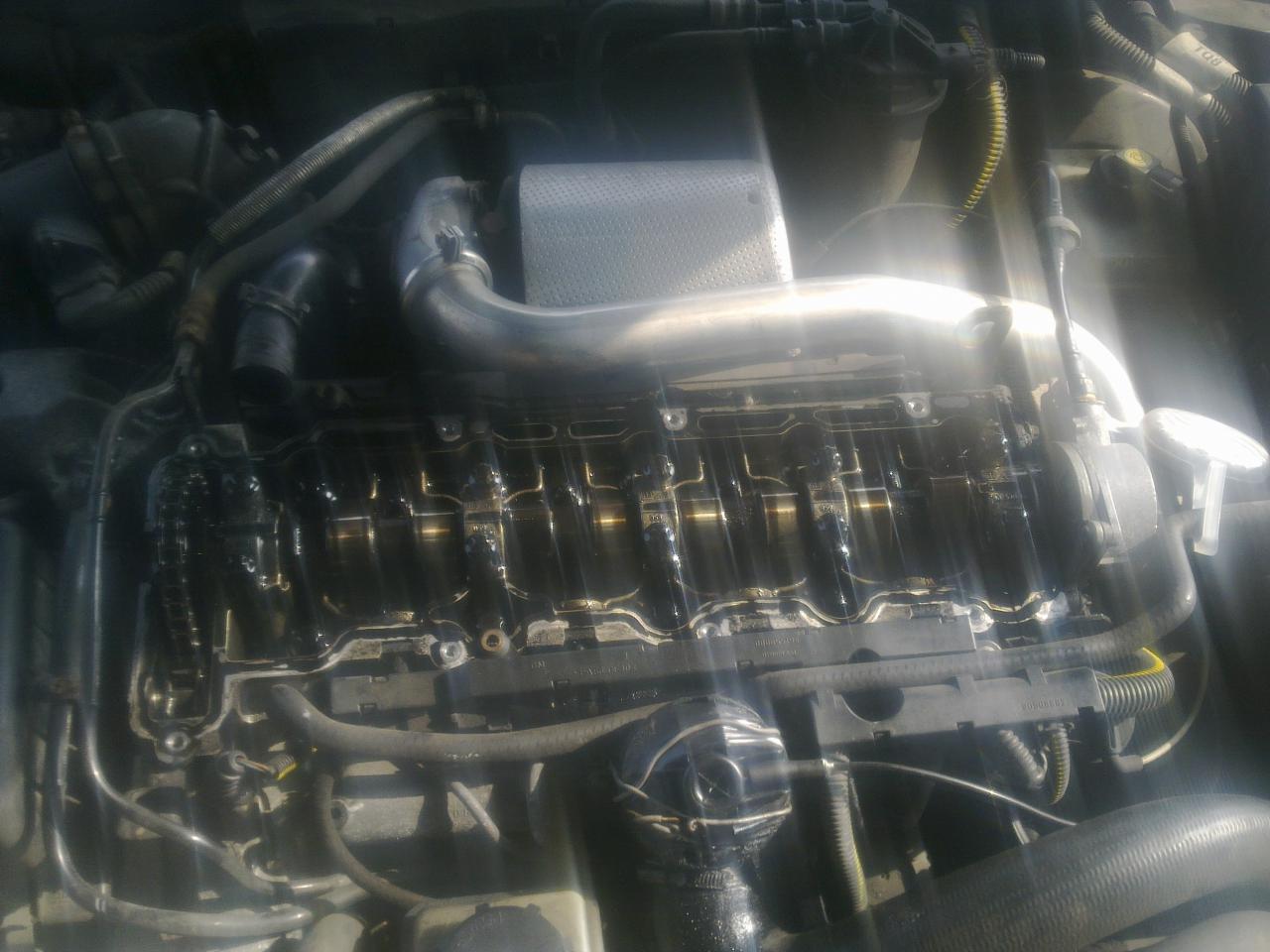

poté sundáme víko ventilů a vyndáme starý těsnění

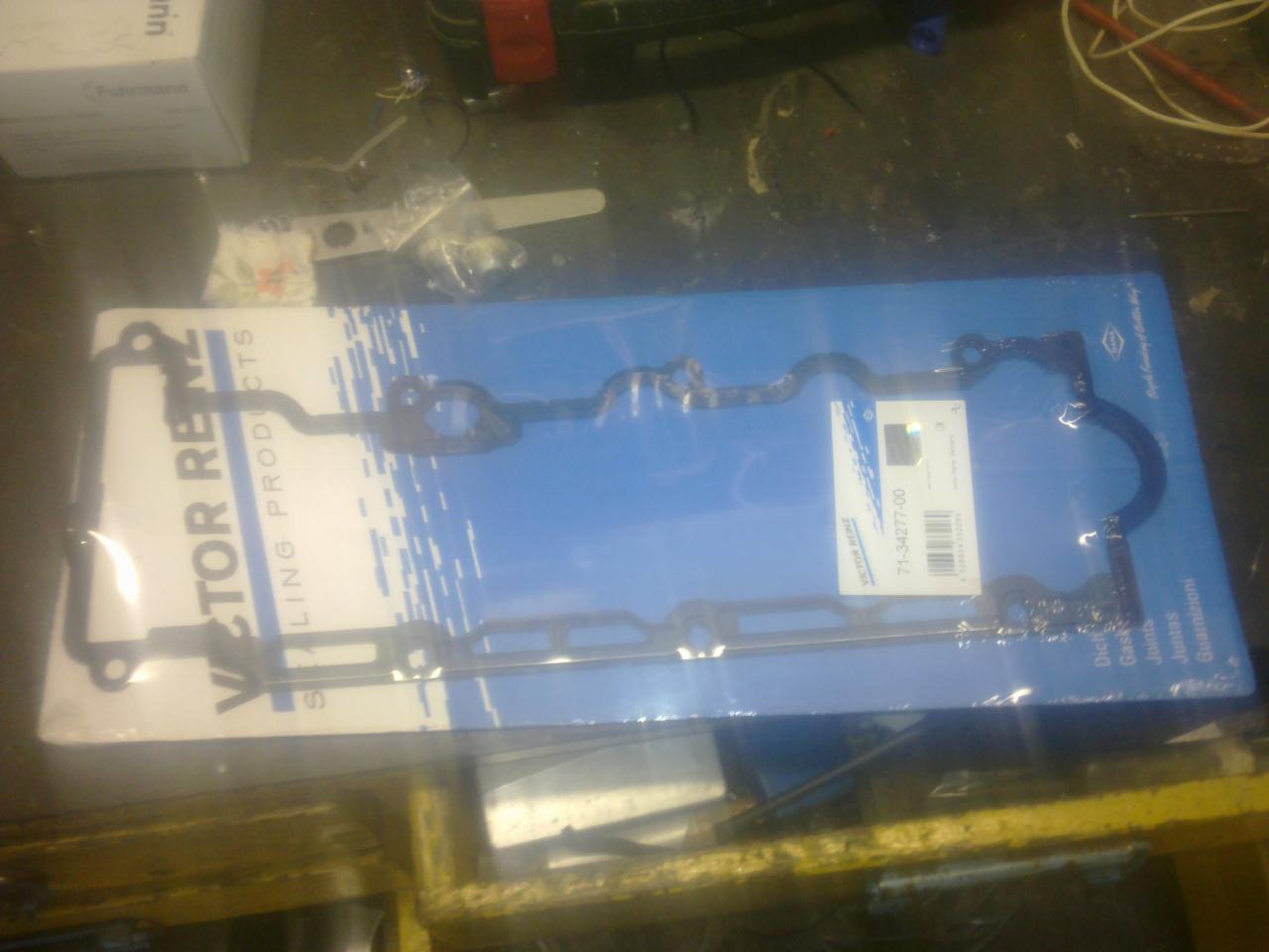

ted očistíme dosedací plochu na motoru a na víku ventilů a dáme nový těsnění

pokud je vše v pořádku namontujem kryt motoru a máme hotovo :-) :idea:
