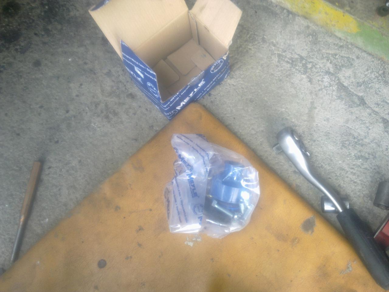

Příspěvek od p.s. » sob 23. úno 2019 16:16:45

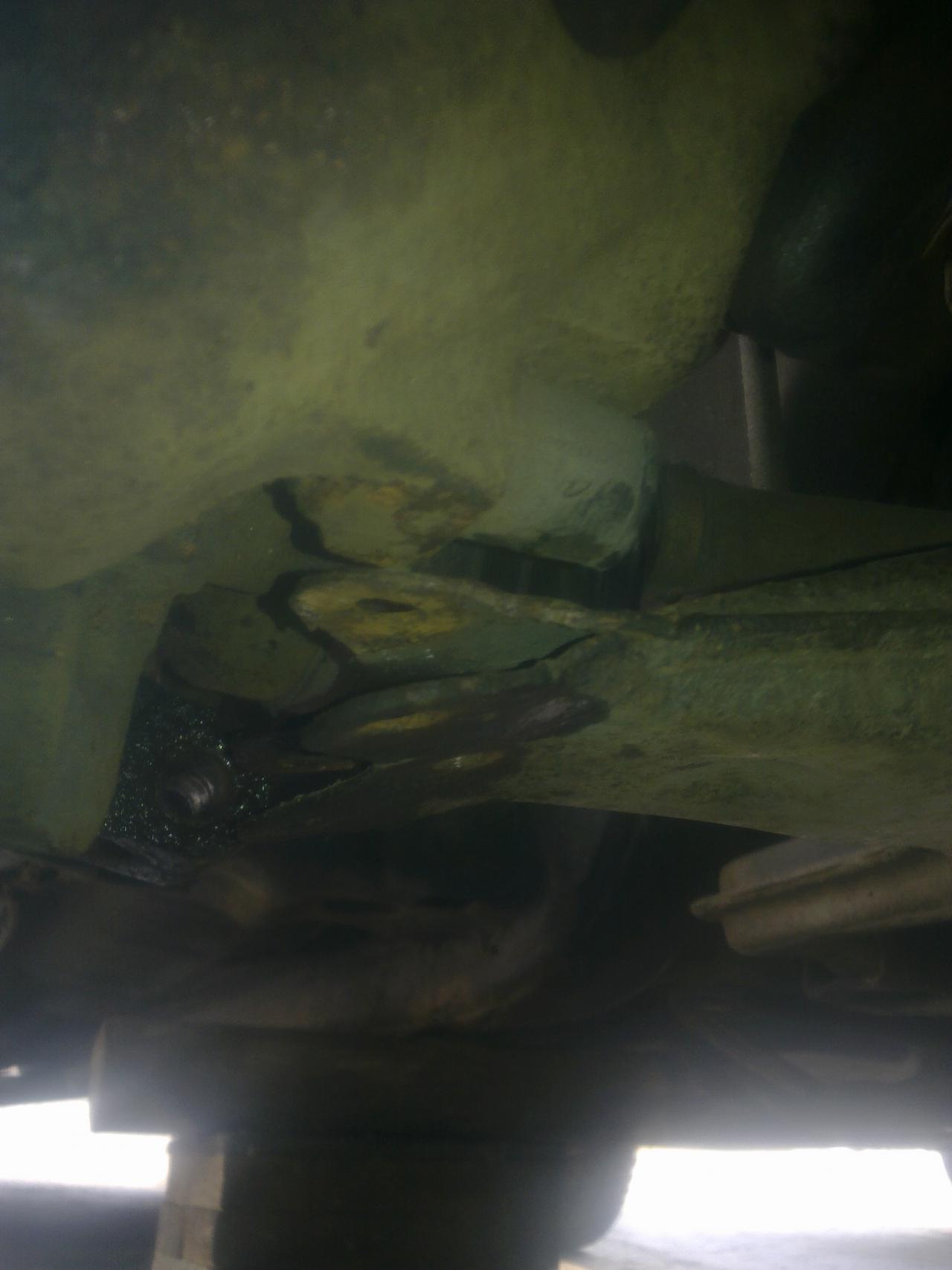

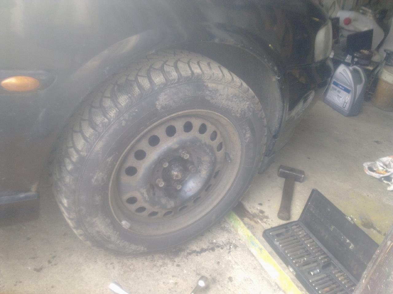

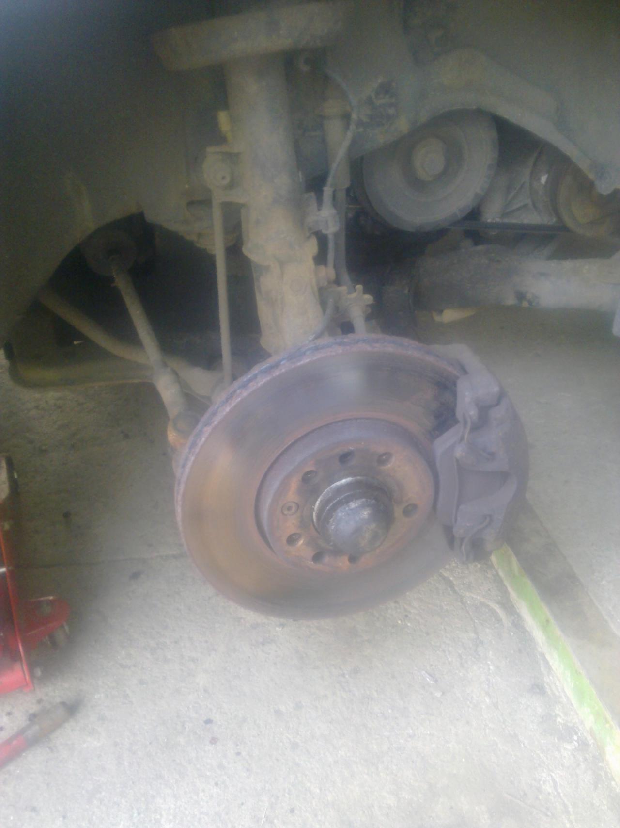

povolit kolo,zvednout auto a podložit tak aby na nás nepadlo,sundat kolo

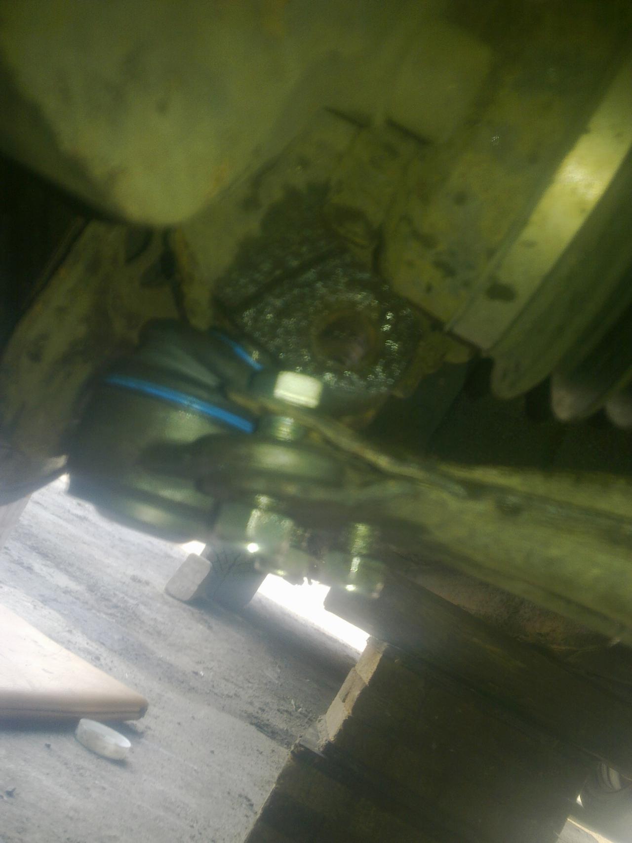

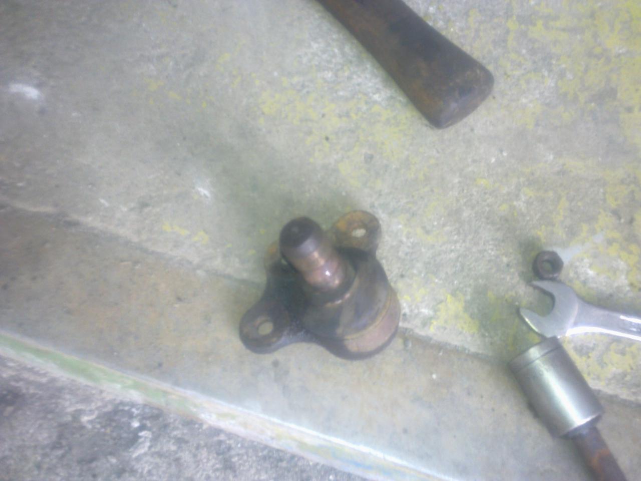

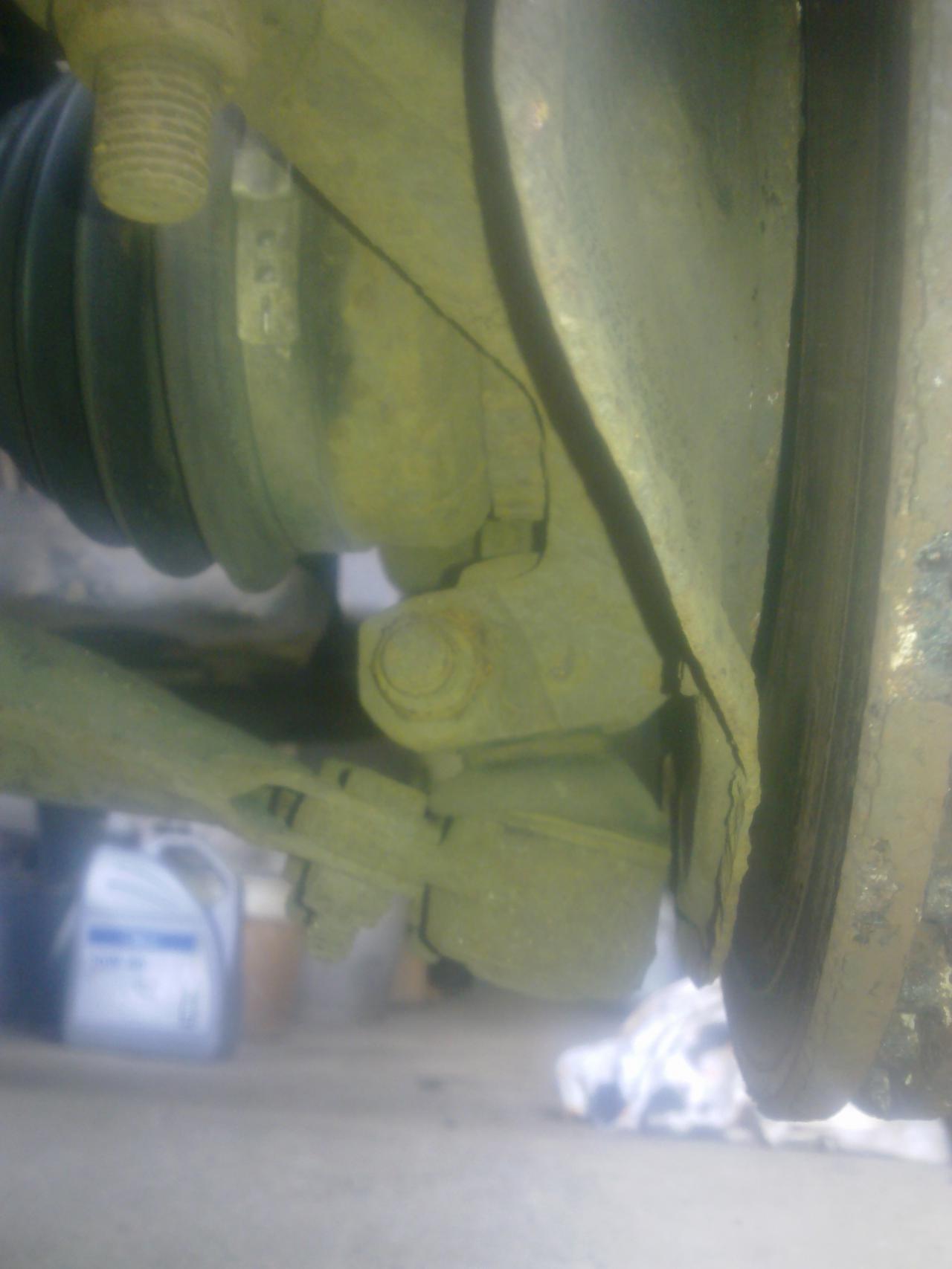

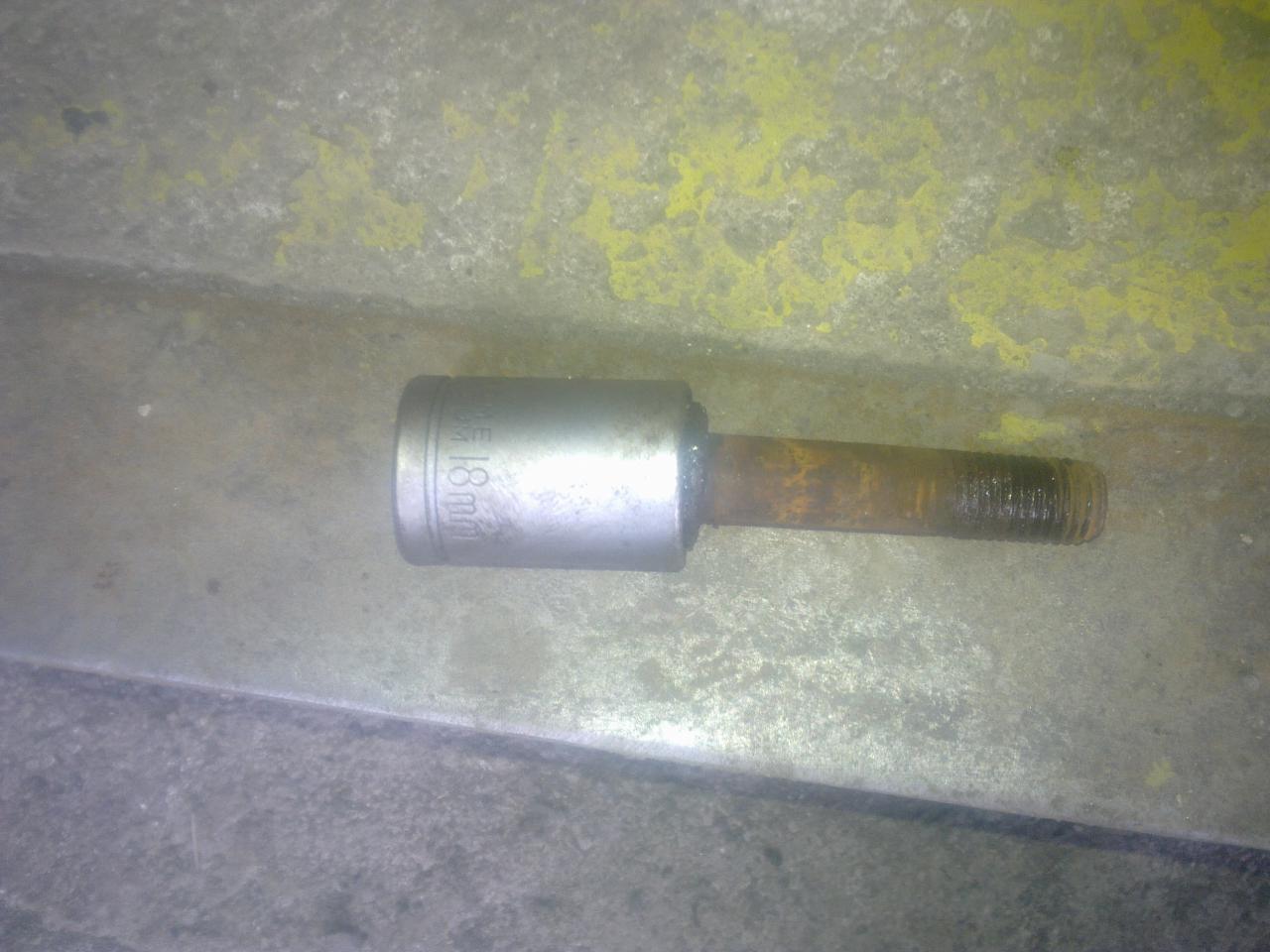

povolit a vyklepnout v těhlici šroub jen drží svislý čep-já to měl na 18ku klíč a vysunout čep s těhlice bud stahovákem nebo za pomoci pajcru

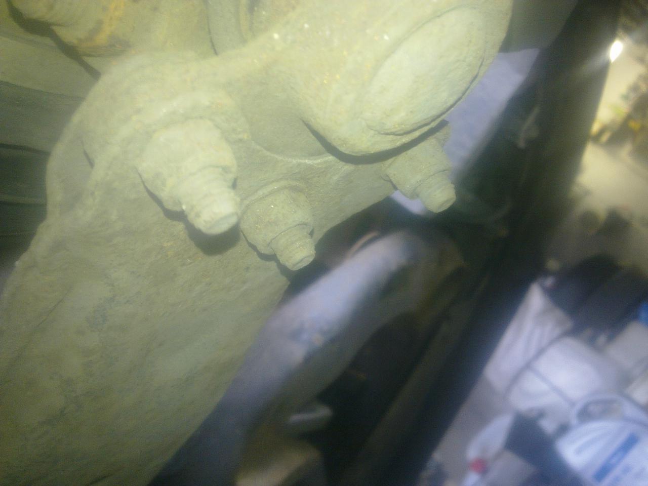

těd si povolíme tři šrouby jenž drží čep v rameni a čep vytáhnem z ramene ven
dáme nový čep do ramene a zajistíme pokud možno novými šrouby ty si máznem vazelínou a utáhneme - 13ka klíč máznem si samotný čep a vsunem do těhlice,
dále čep zajistíme pokud možno novým šroubem ten si taky máznem vazelínou a řádně dotáhnem
ted už jen nandat kolo,utáhnout,sundat z heveru na zem a hurá na výměnu čepu na druhé straně
po výměně se doporučuje zajet na geometrii :idea: :-)
