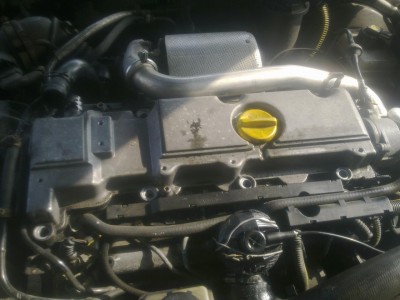

otevřít motor,demontovat umělohmotný kryt motoru-torx 30
sundat hadici odvětrání víka ventilú
povolit z předu i ze zadu ty umělohmotný lišty viz foto a vyháknout z držáku
povolit kolem dokola veškerý torxi E11 jenž drží víko ventilů a ty šrouby vyndat ven
poté sundáme víko ventilů a vyndáme starý těsnění
ted očistíme dosedací plochu na motoru a na víku ventilů a dáme nový těsnění
z vrchu na motor namontujem víko ventilů a s rozumem dotáhneme veškerý šrouby
dále nacvaknem a zajistíme obě umělohmotný lišty a nandáme a zajistíme hadici odvětrání víka ventilů
ted si nastartujem motor necháme chvíli běžet a kontrolujem zda nikde nic neteče,
pokud je vše v pořádku namontujem kryt motoru a máme hotovo
