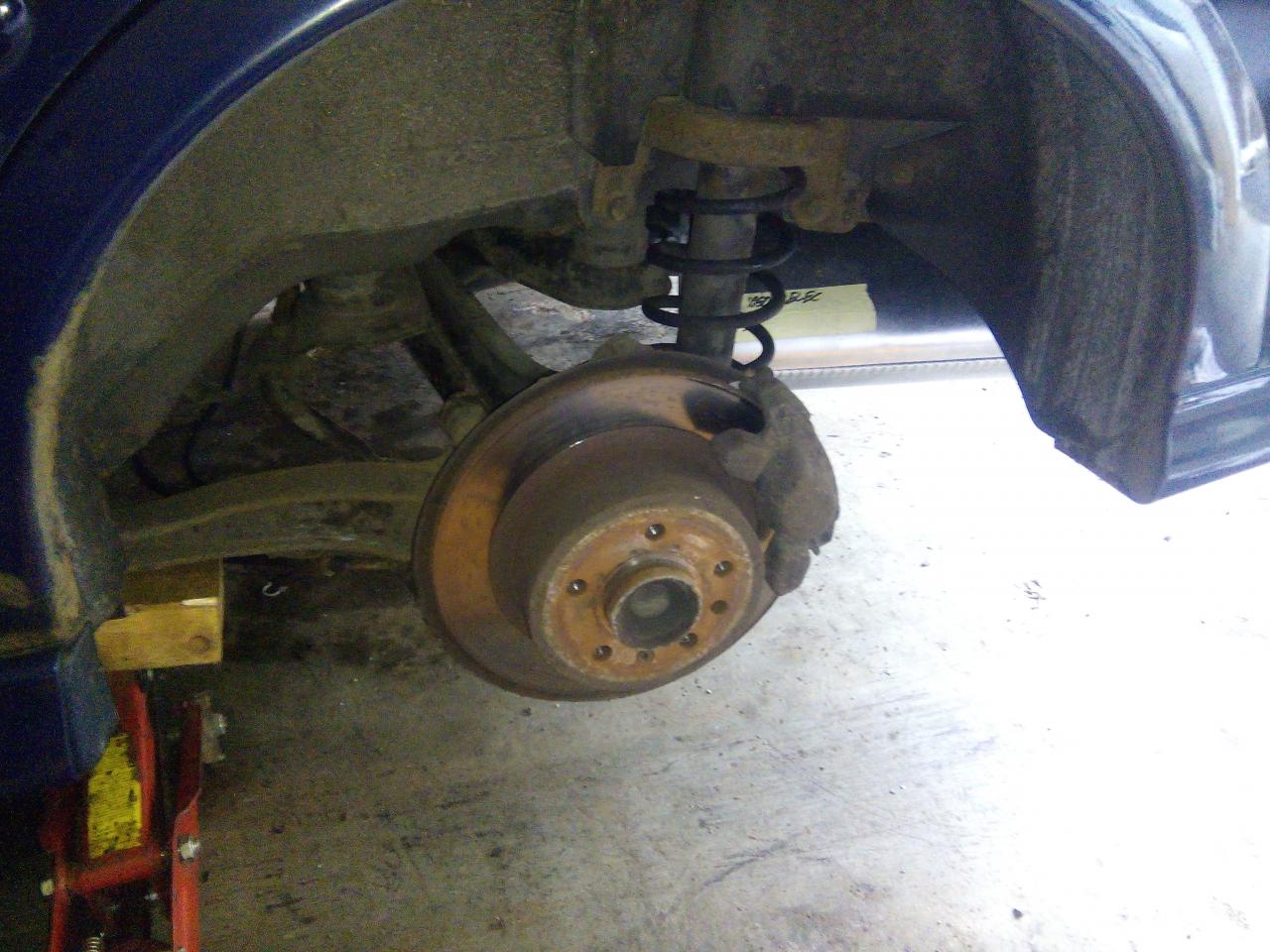

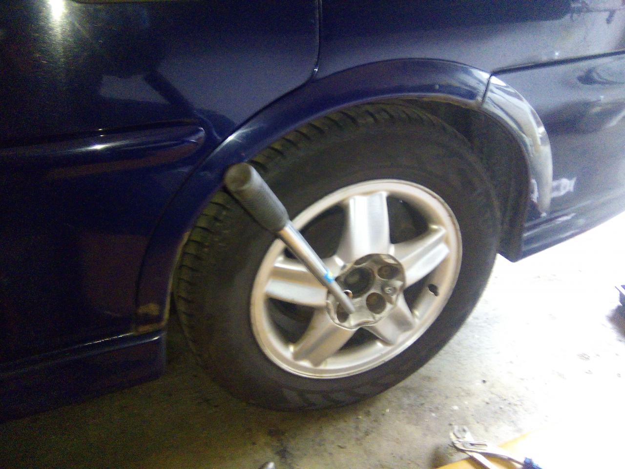

povolit kolo,zvednout auto,podložit auto tak aby na nás nespadlo,sundat kolo

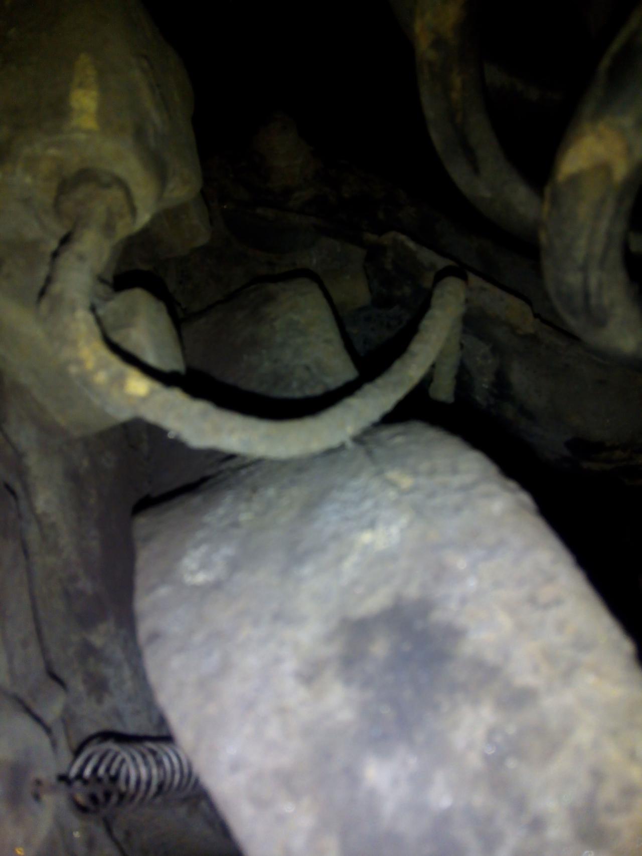

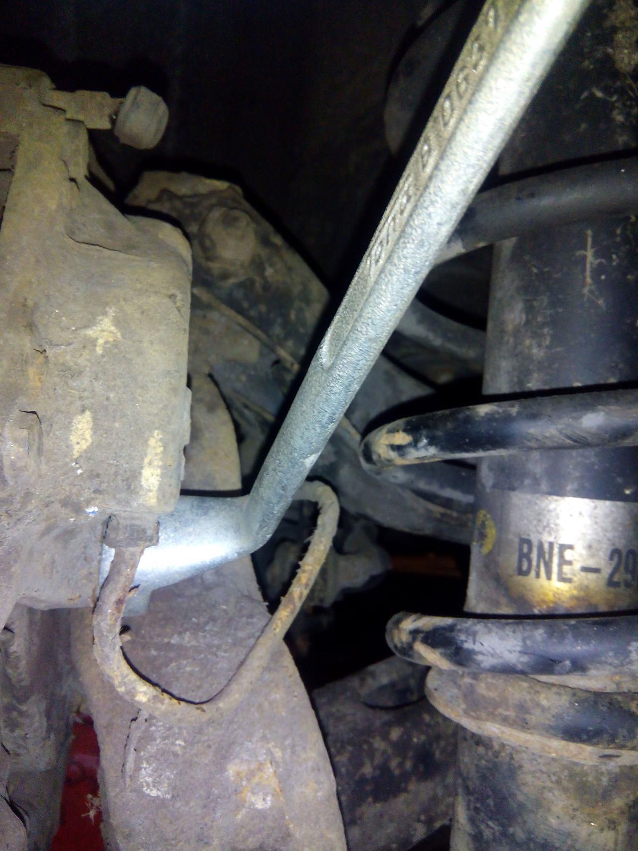

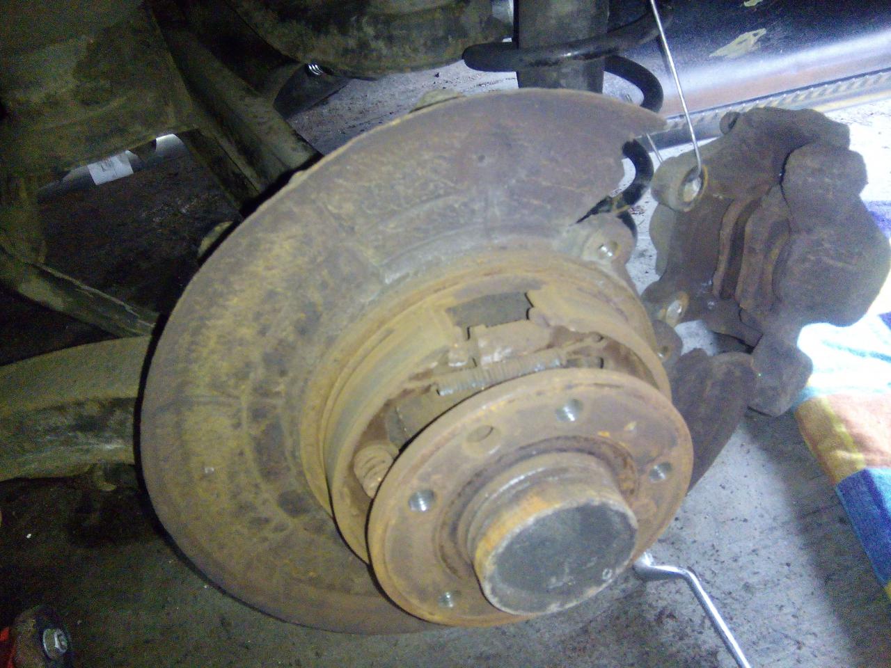

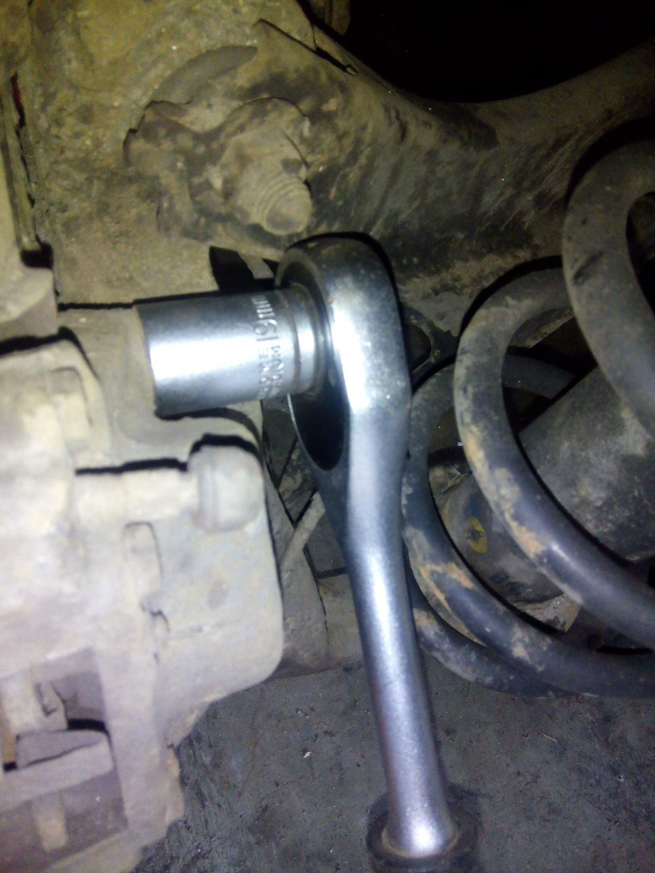

povolíme na zadním kole brzdič,stáhnem ho a zavěsíme si ho kouskem drátu za pružinu-dáváme si při tom pozor abychom si neponičily brzdovou trubičku

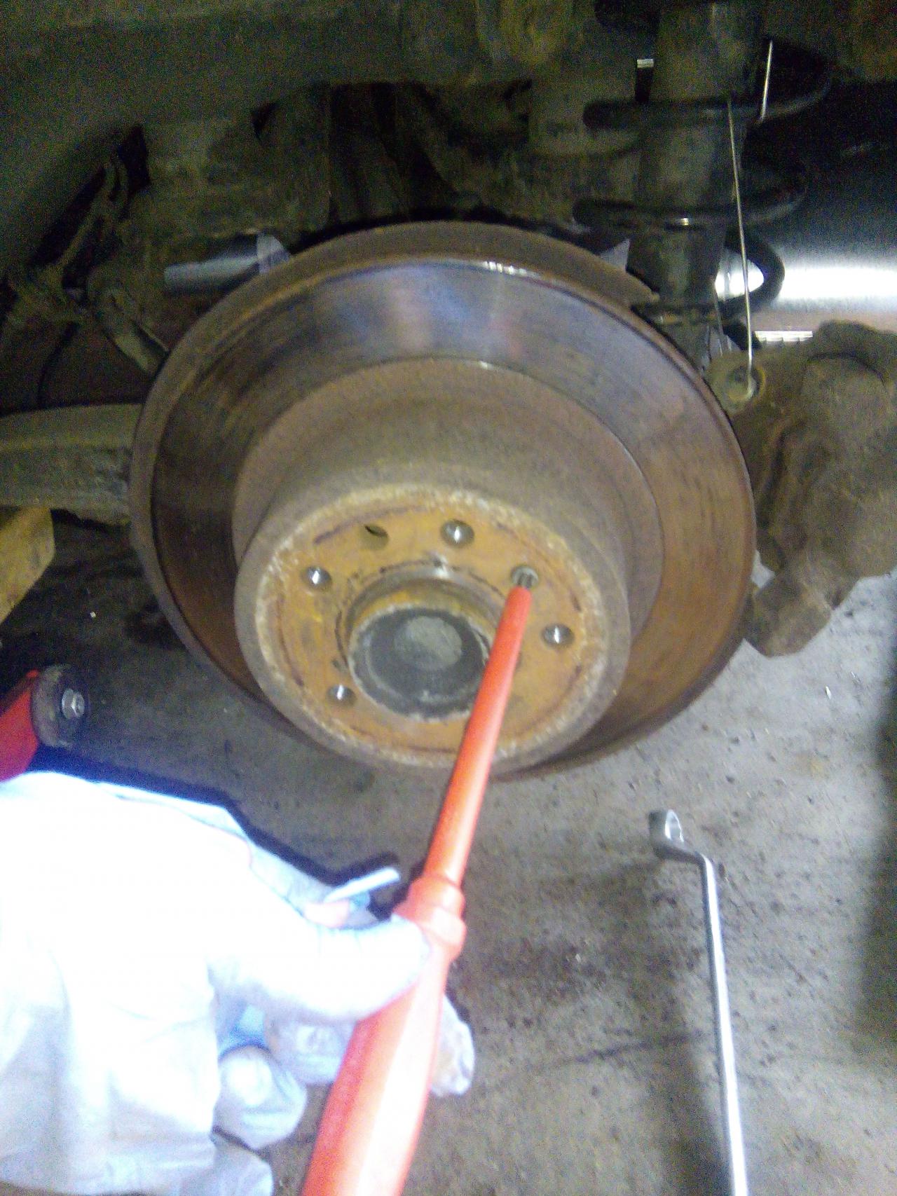

povolíme si zajištovací šroubek a sundáme brzdový kotouč

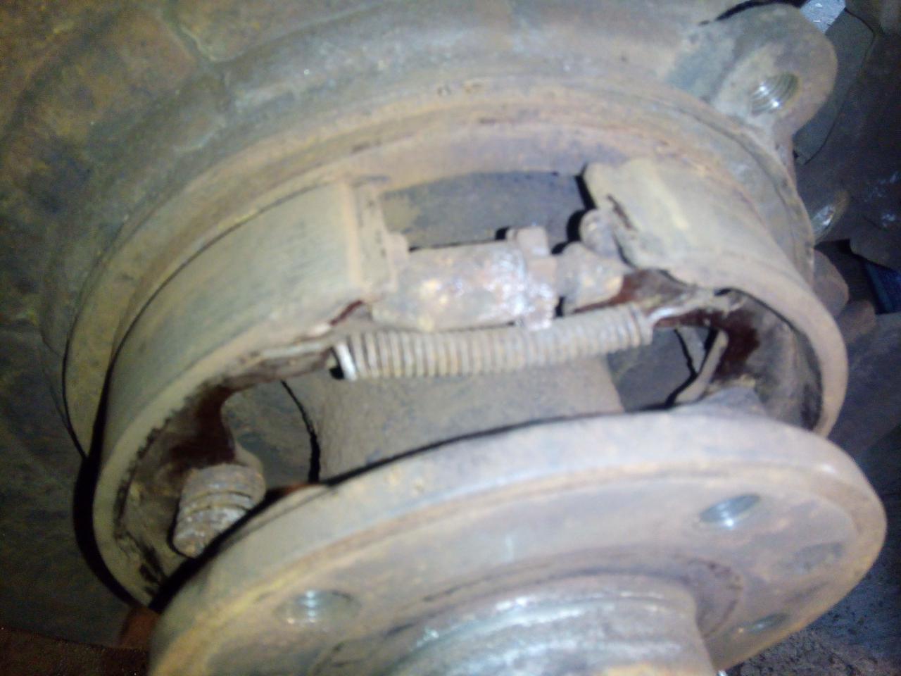

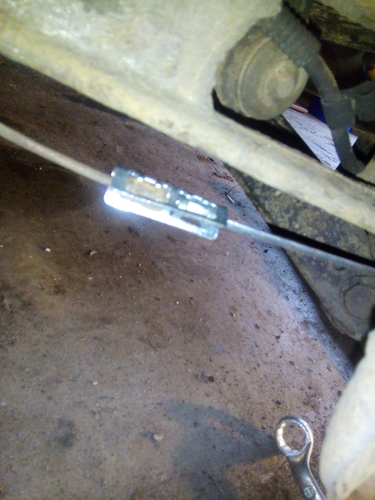

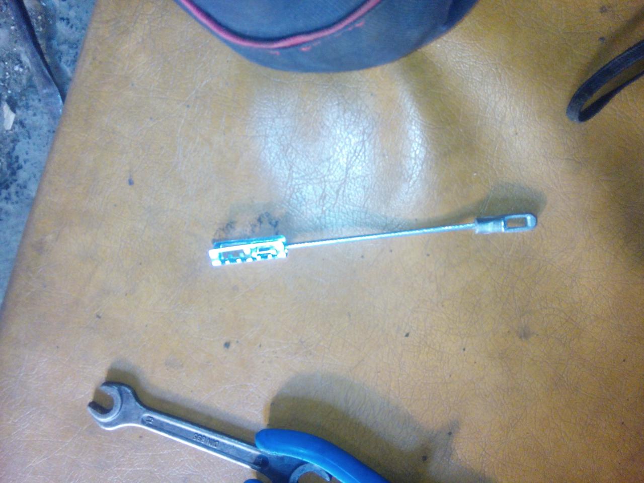

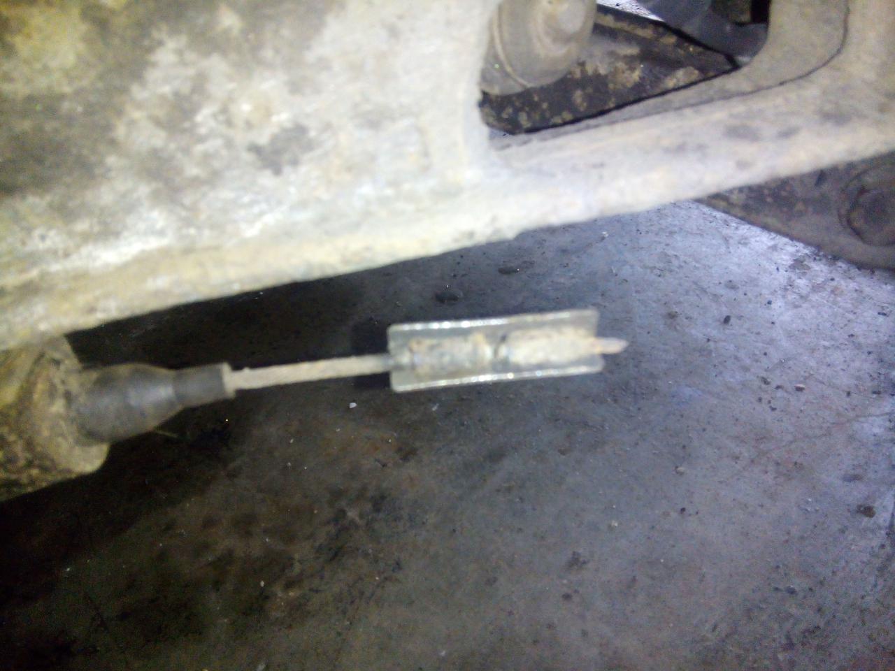

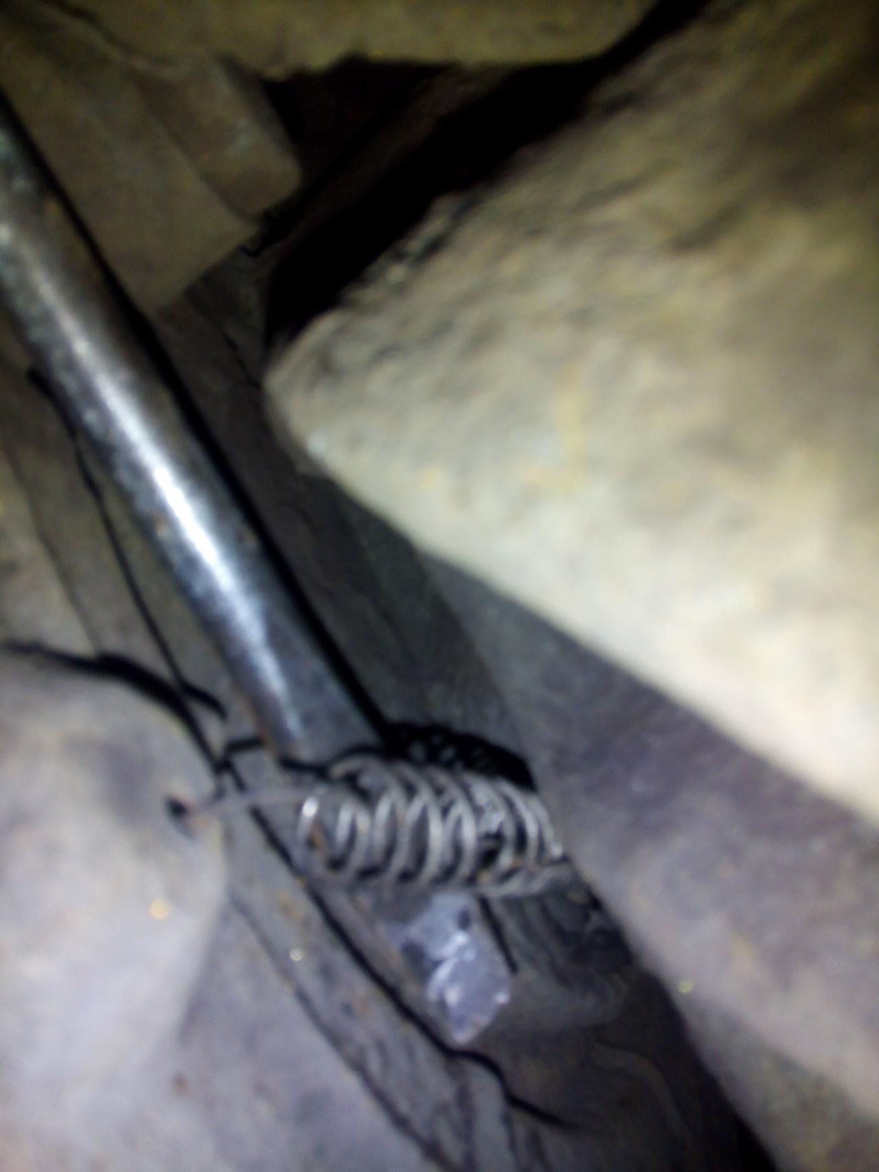

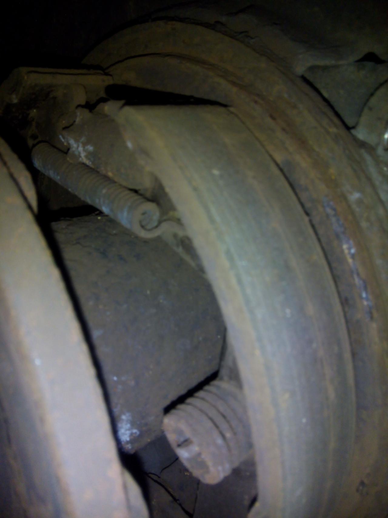

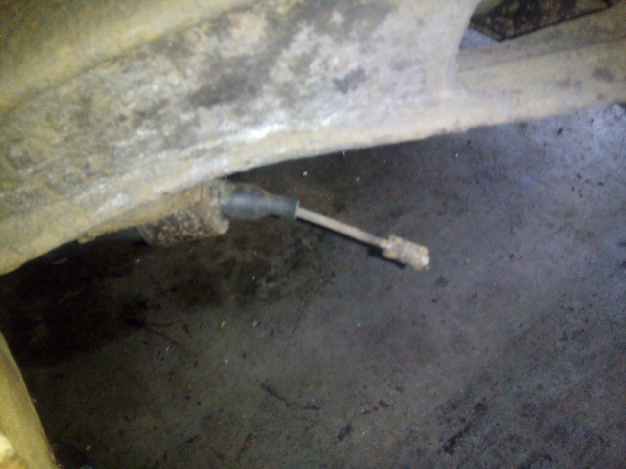

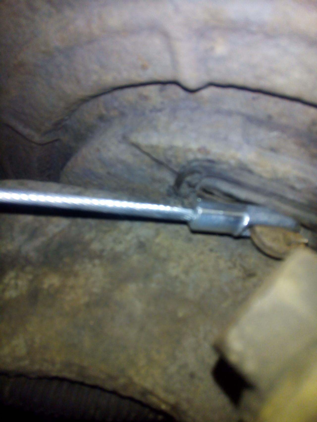

ted je třeba ze zajištovací spony vycvaknout lanovod ruční brzdy a ze zadu na štítu vyháknem vratnou pružinu viz foto

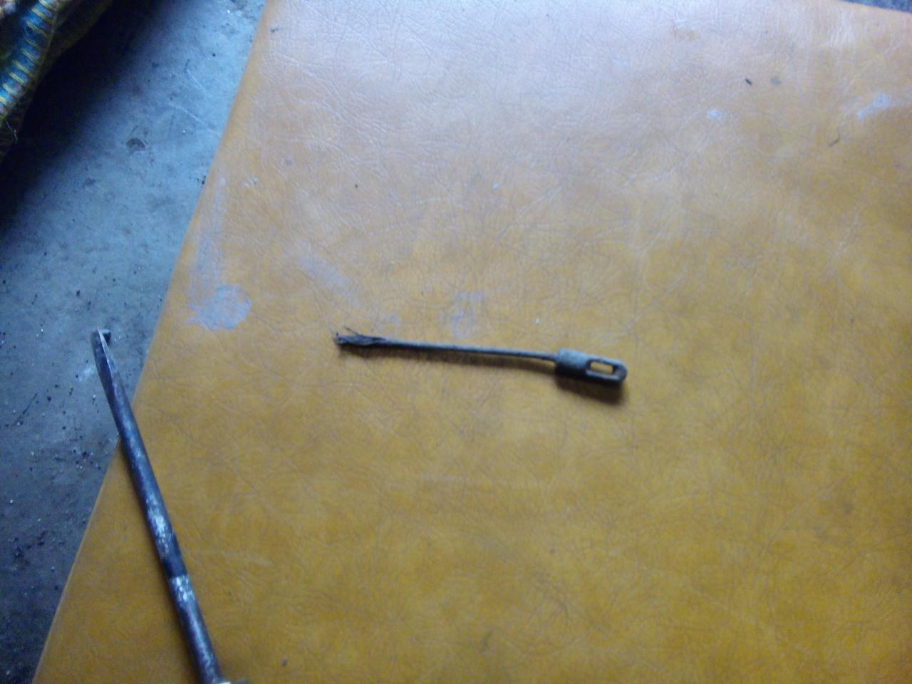

dále vyháknem to krátké lanko

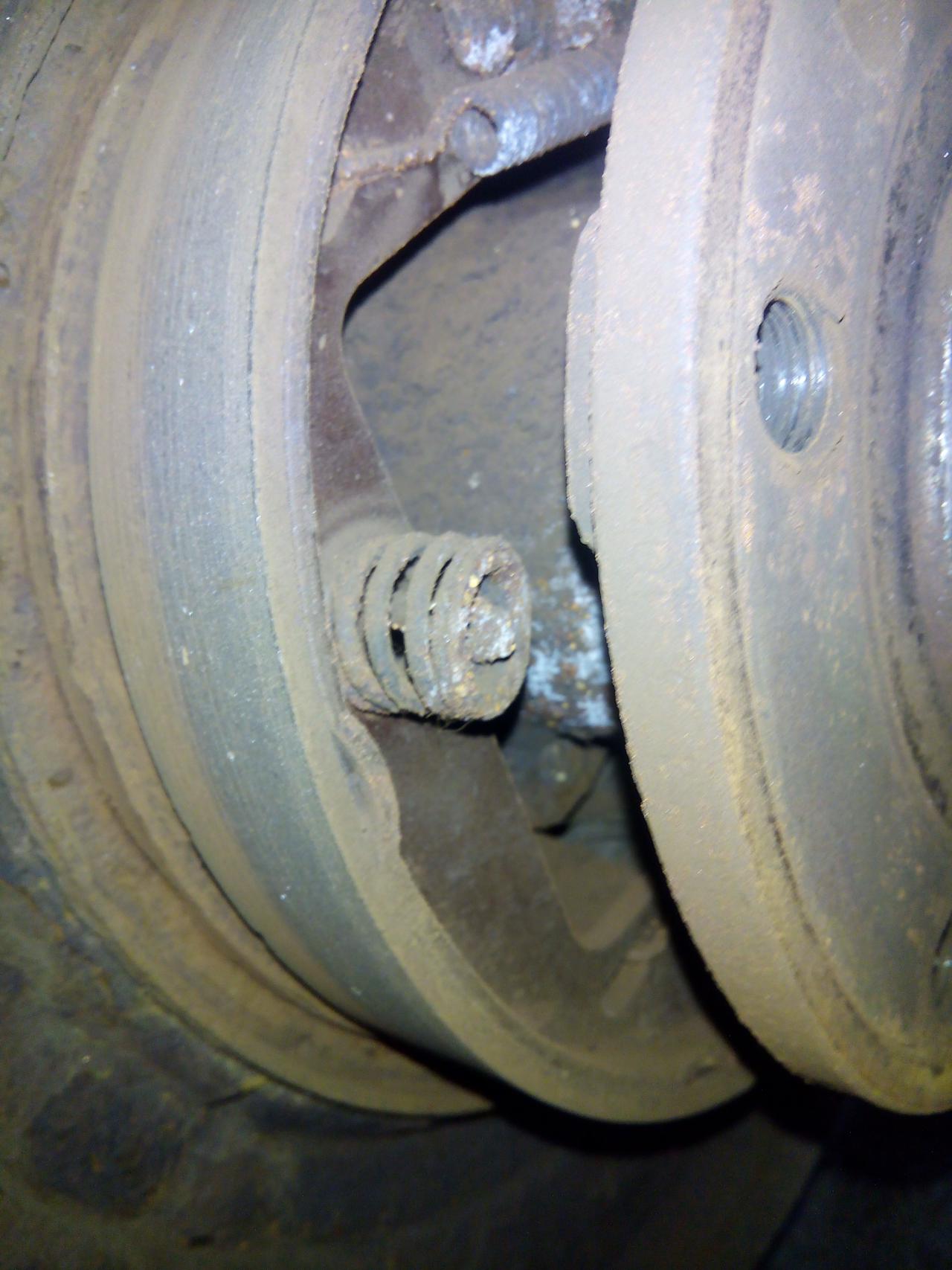

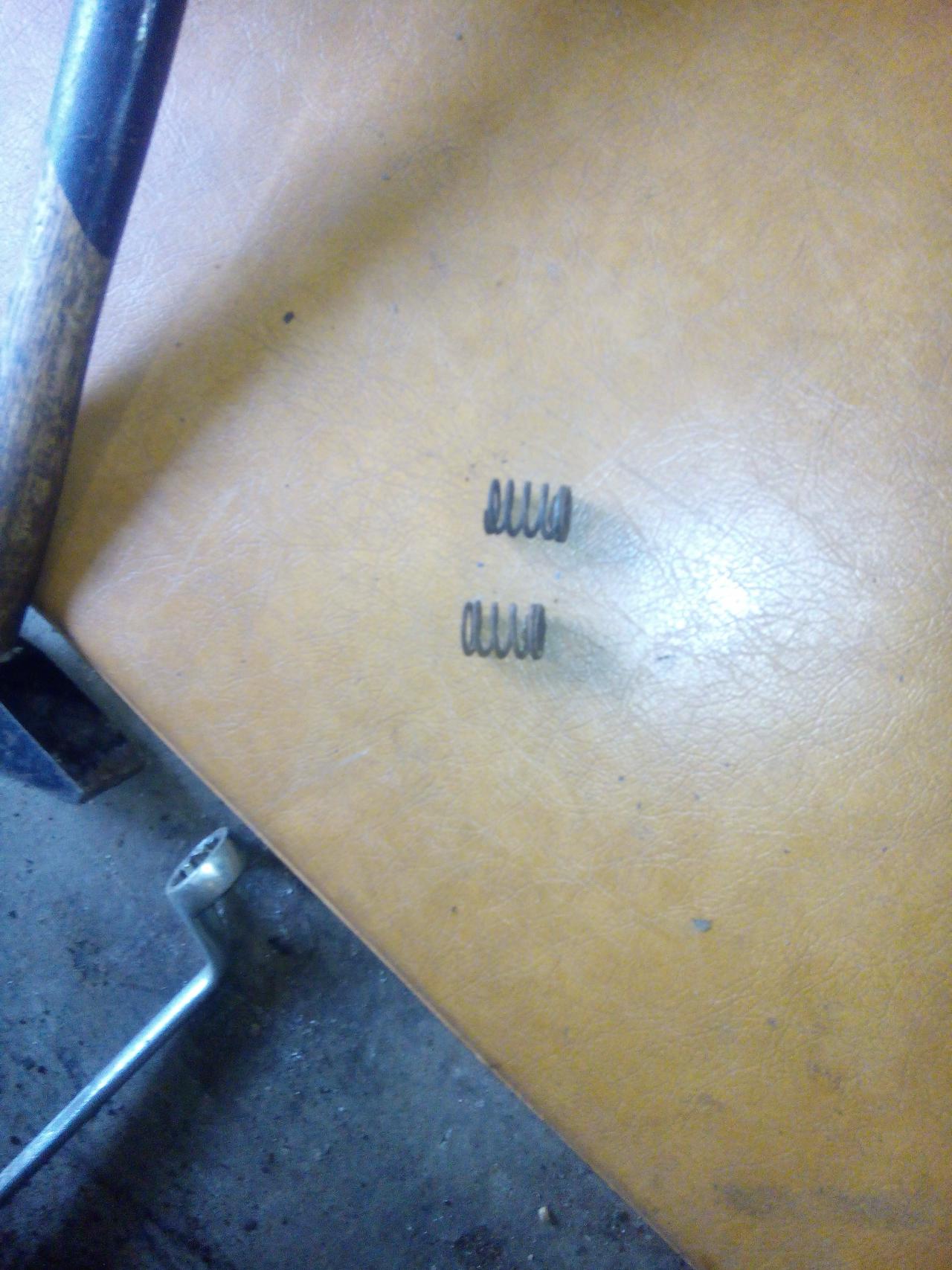

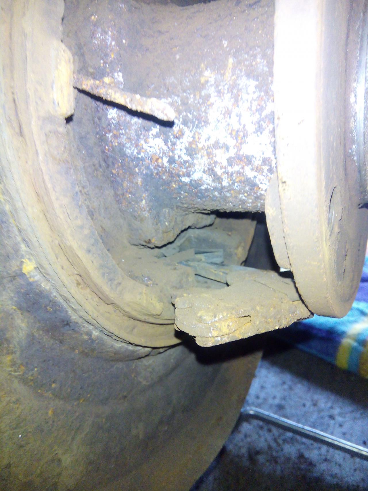

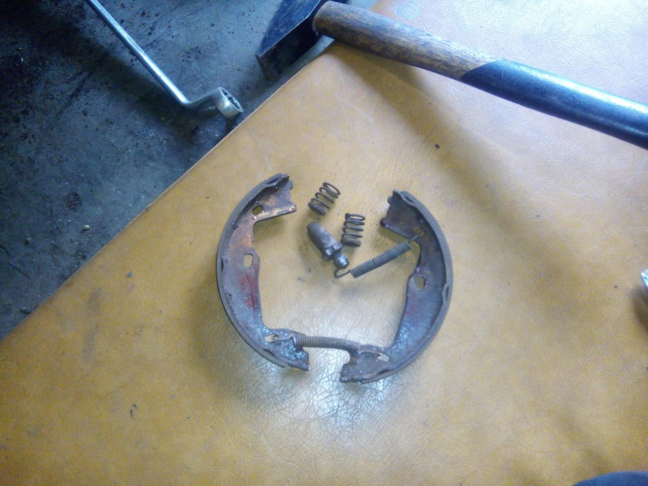

ted je třeba sundat brzdové pakny -jsou přez pružinu zajištěný takovou mističkou viz foto,
dále je nahoře i dole k sobě přitahují vratné pružiny,
součástí všeho je štelovací šroub který na nás při demontáži sám vypadne

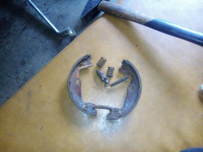

sundáme brzdové pakny

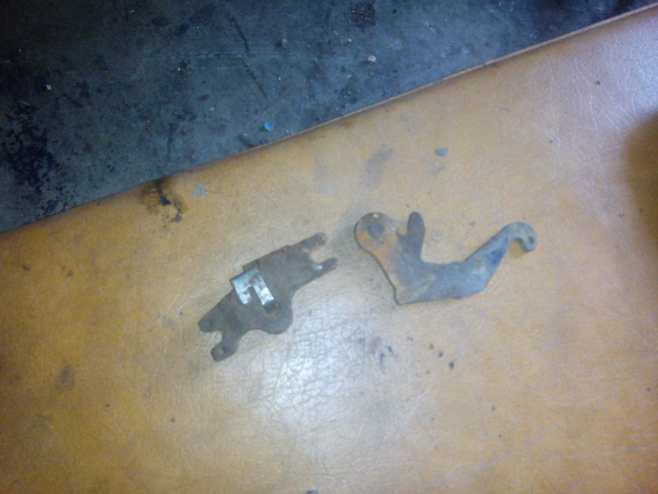

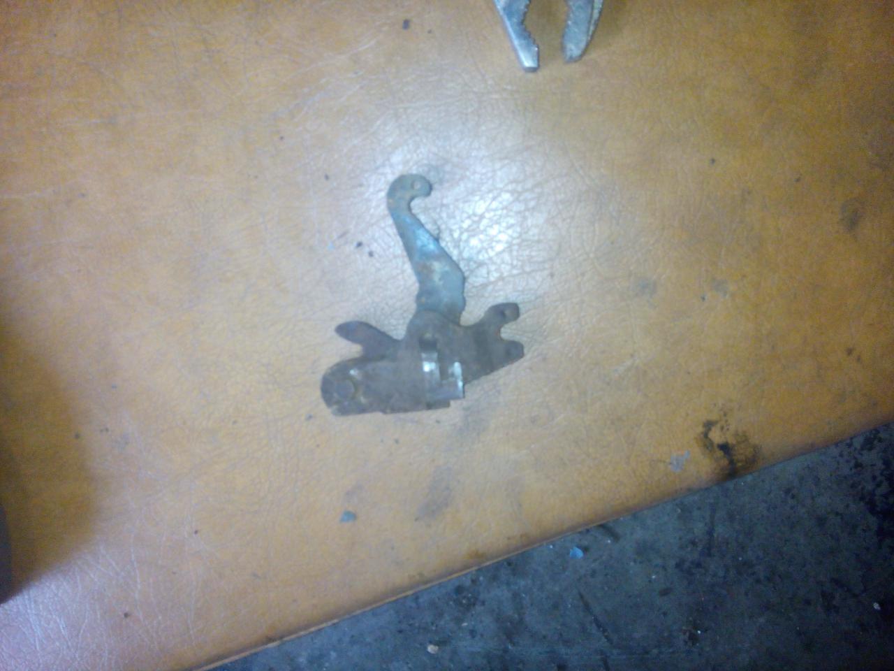

vytáhnem rozpěrný mechanismus ruční brzdy
a tady spatřuju většinu problémú s ruční brzdou ten mechanismus bejvá tak zarezlej že nejde skoro ani rozebrat já si pomáhal kladivem
mechanismus rozeberem obě části důkladně očistíme tak aby chodil zvolna a jemně máznem mazivem

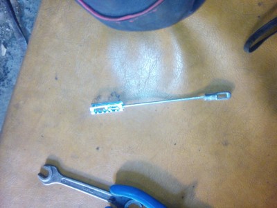

dále si ze zadu nandáme nové to krátké brzdové lanko
to za pomoci spony propojíme s lanovodem ruční brzdy -pokud by se nám to nedařilo tak si uvnitř vozu odendáme dekl pod ruční brzdou,secvaknem manžetu páky ruční brzdy a povolíme šroub na štelování ruční brzdy
dále zaháknem ze zadu vratnou pružinu viz foto
