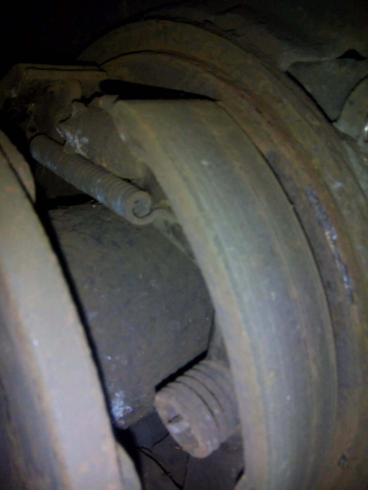

ted je třeba ze zajištovací spony vycvaknout lanovod ruční brzdy a ze zadu na štítu vyháknem vratnou pružinu viz foto
dále vyháknem to krátké lanko
ted je třeba sundat brzdové pakny -jsou přez pružinu zajištěný takovou mističkou viz foto,

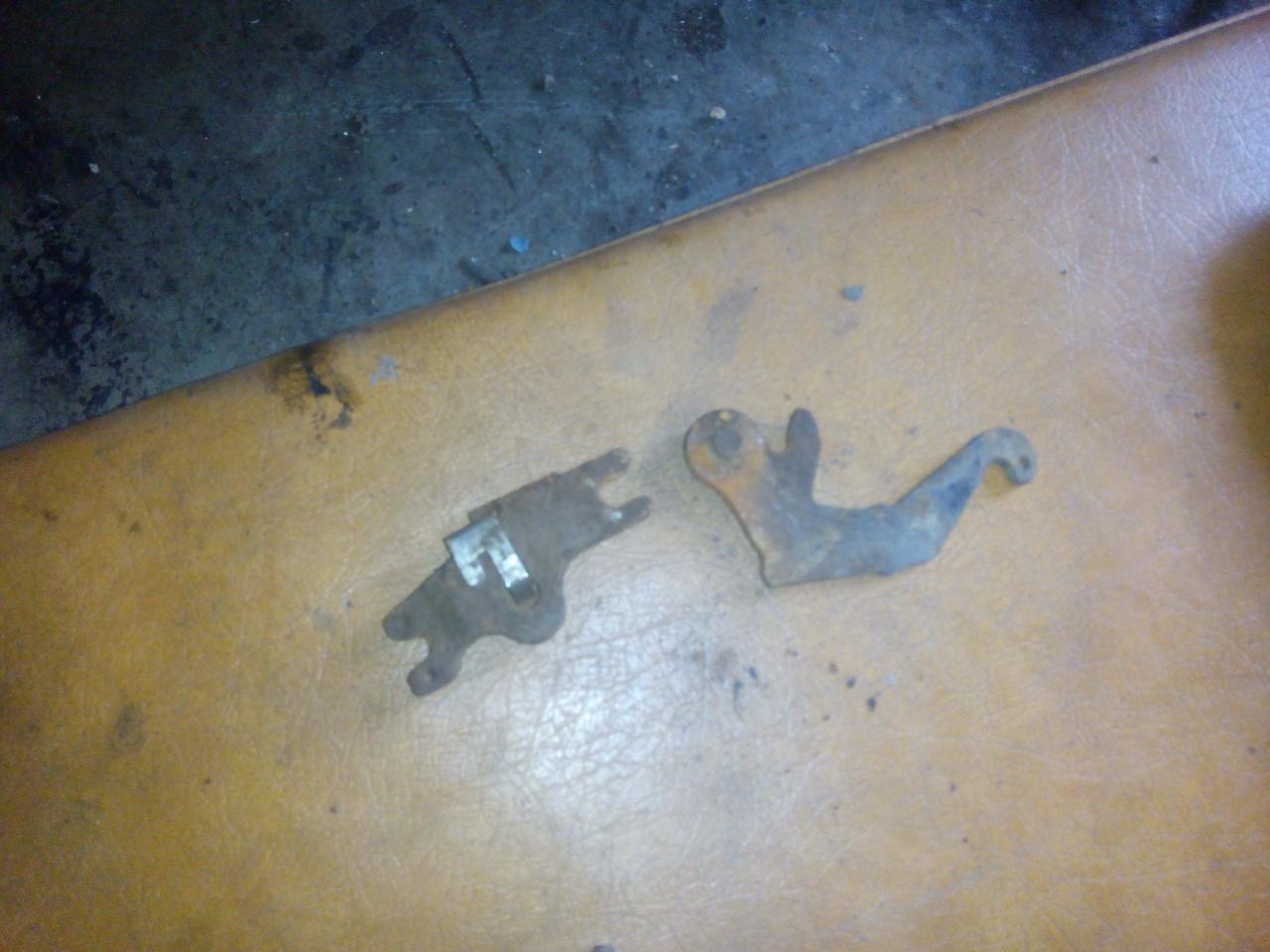

sundáme brzdové pakny vytáhnem rozpěrný mechanismus ruční brzdy a tady spatřuju většinu problémú s ruční brzdou ten mechanismus bejvá tak zarezlej že nejde skoro ani rozebrat já si pomáhal kladivem
mechanismus rozeberem obě části důkladně očistíme tak aby chodil zvolna a jemně máznem mazivem
