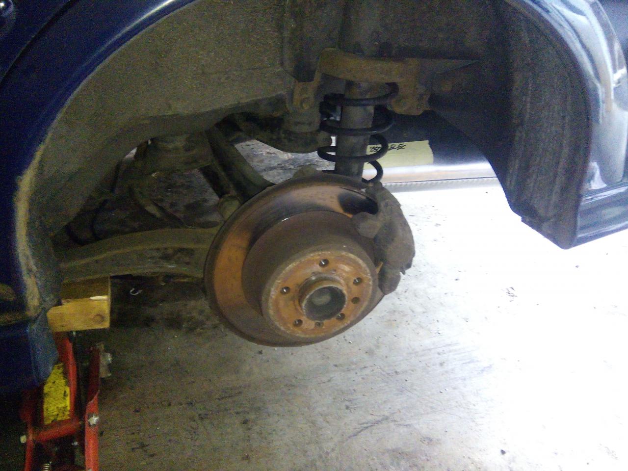

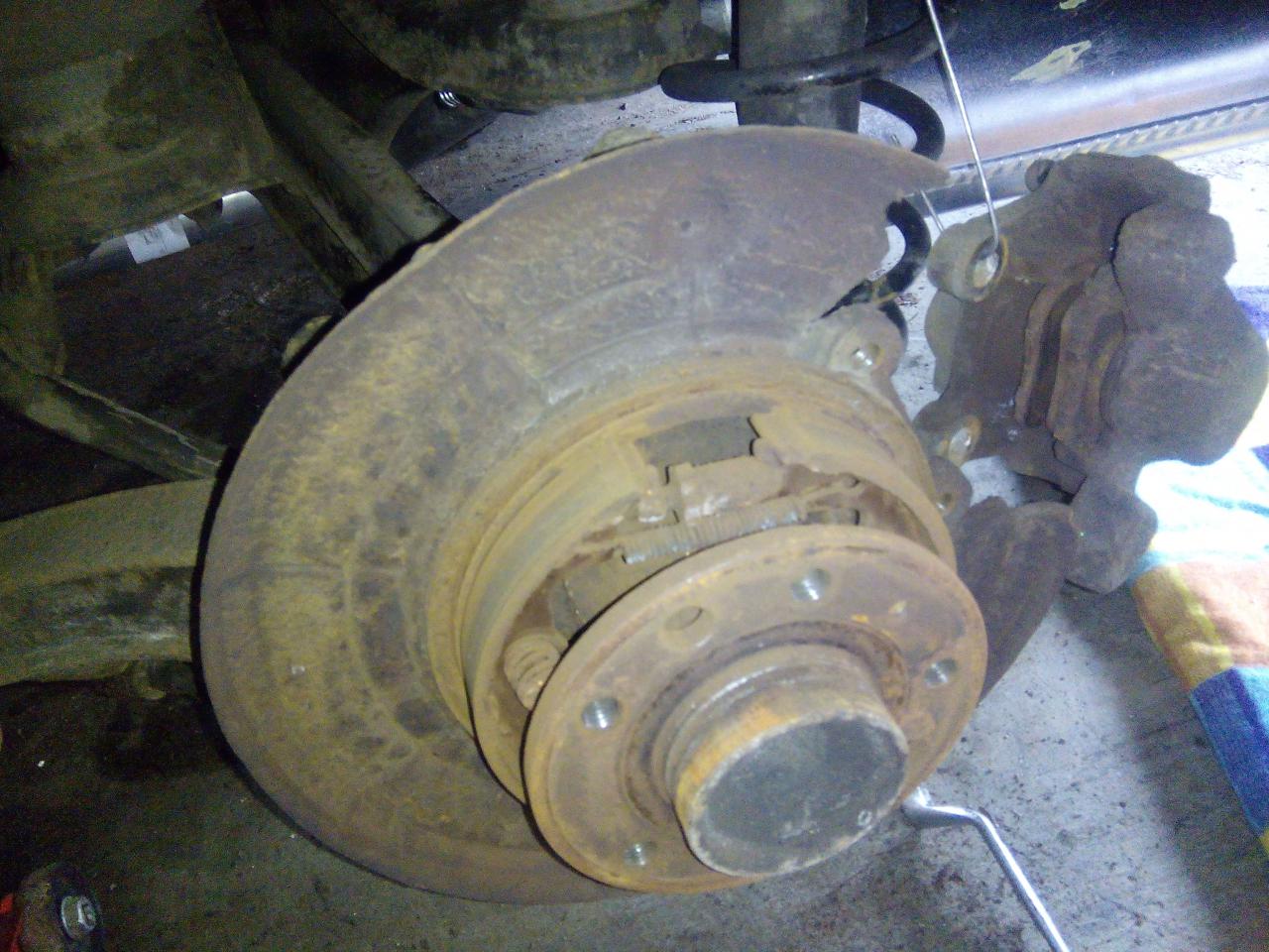

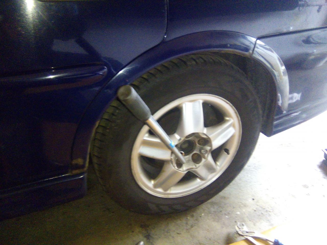

povolit kolo,zvednout auto,podložit auto tak aby na nás nespadlo,sundat kolo

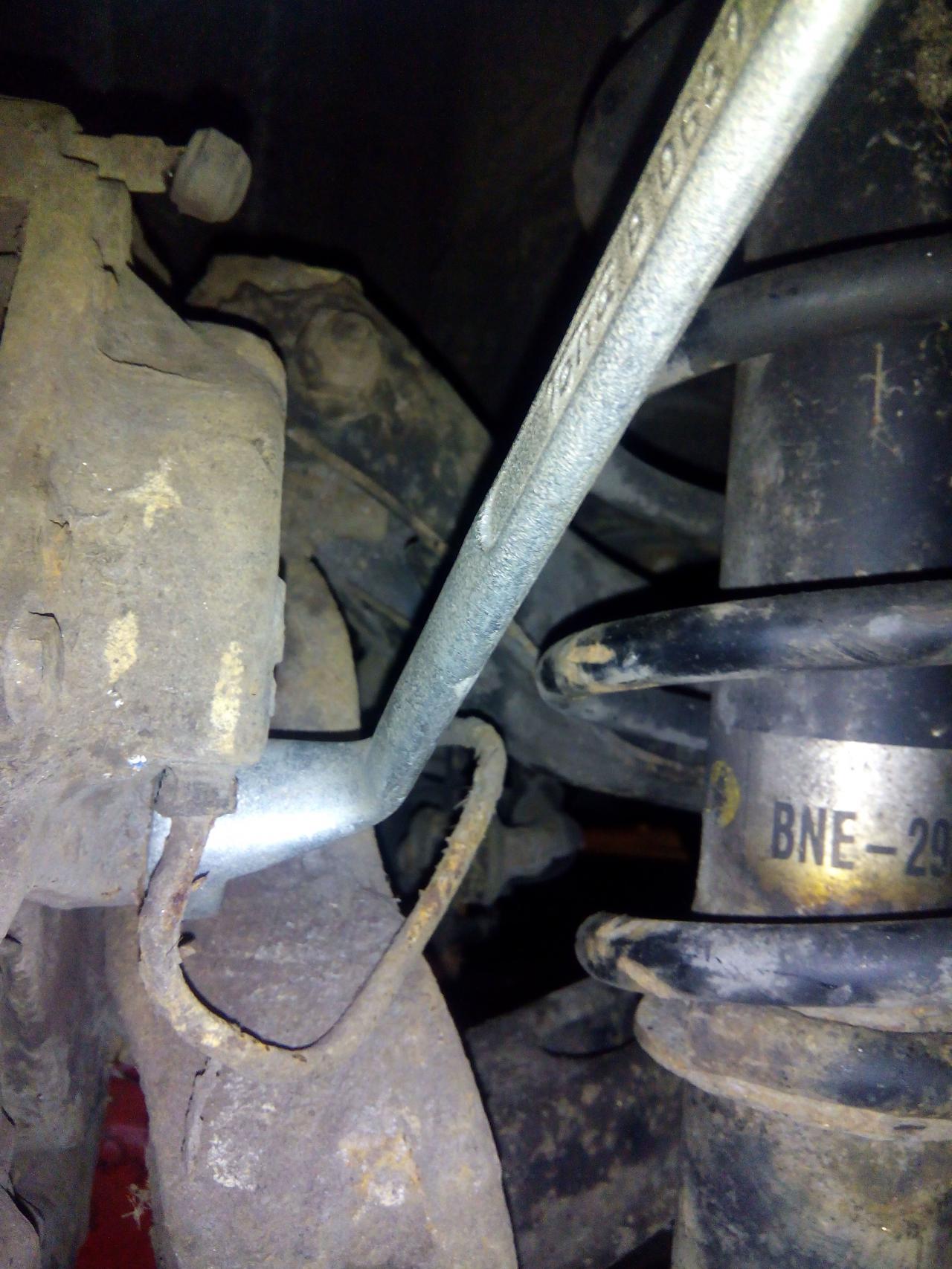

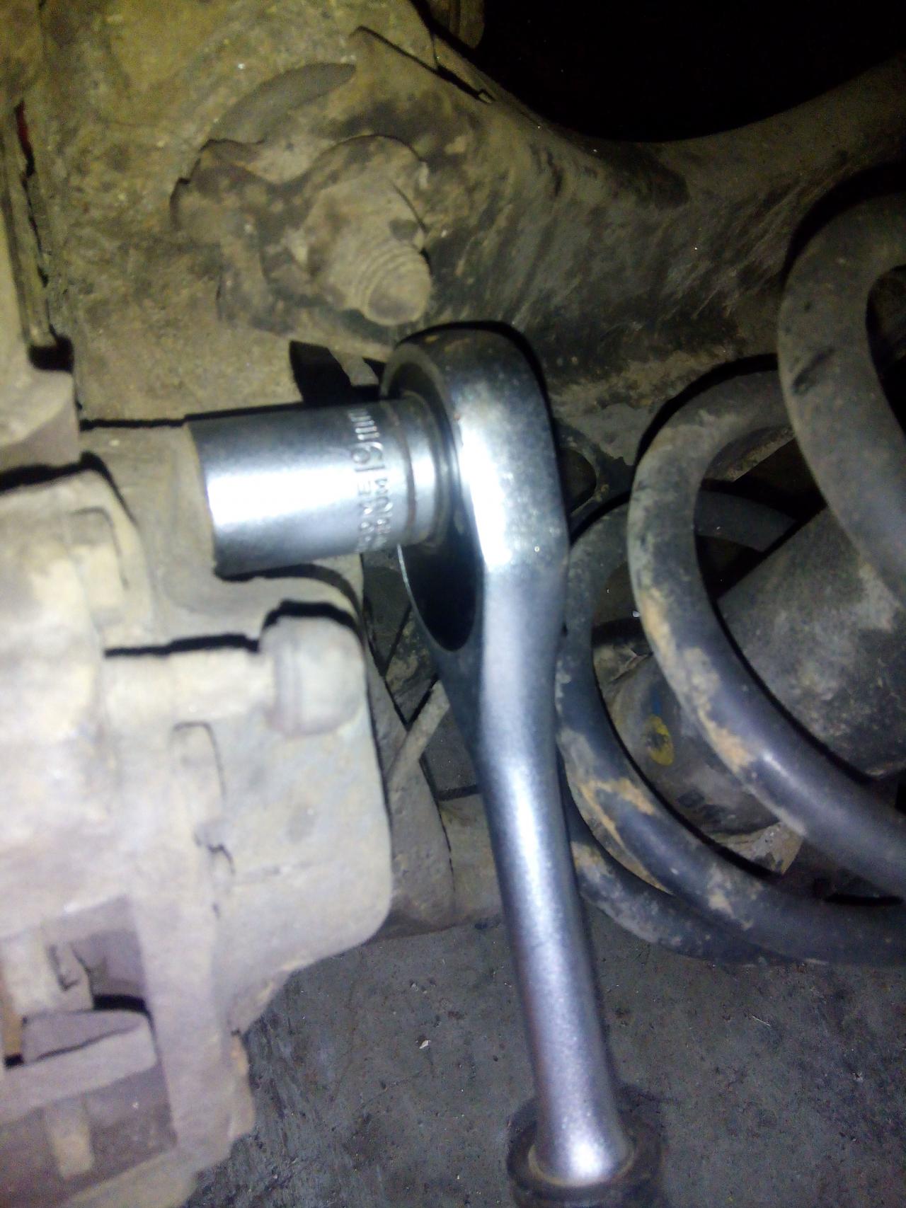

povolíme na zadním kole brzdič,stáhnem ho a zavěsíme si ho kouskem drátu za pružinu-dáváme si při tom pozor abychom si neponičily brzdovou trubičku

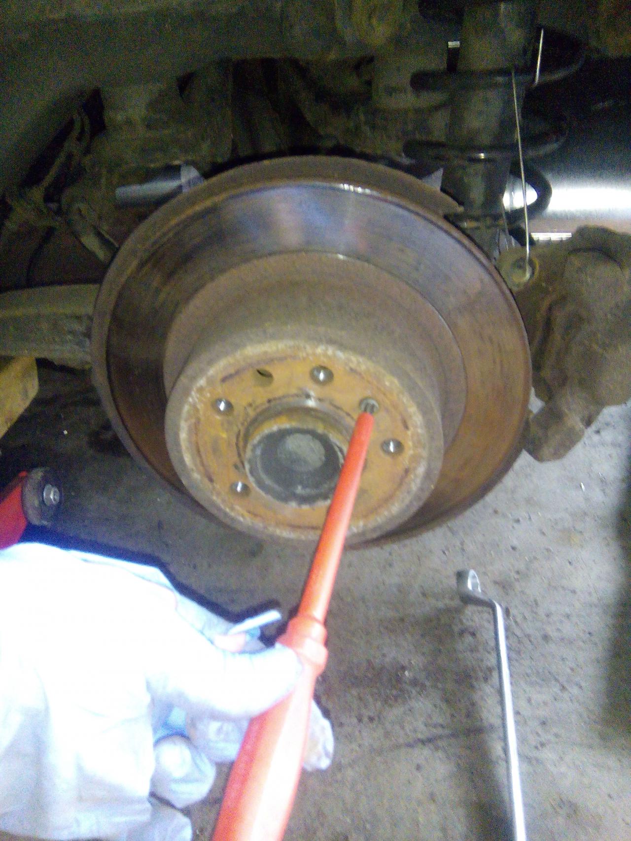

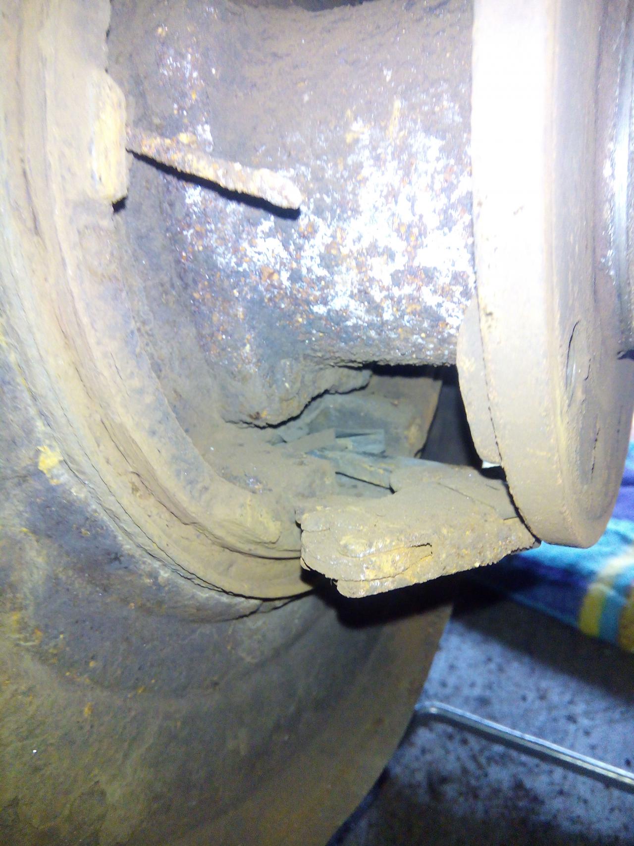

povolíme si zajištovací šroubek a sundáme brzdový kotouč

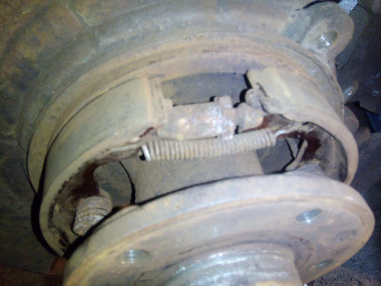

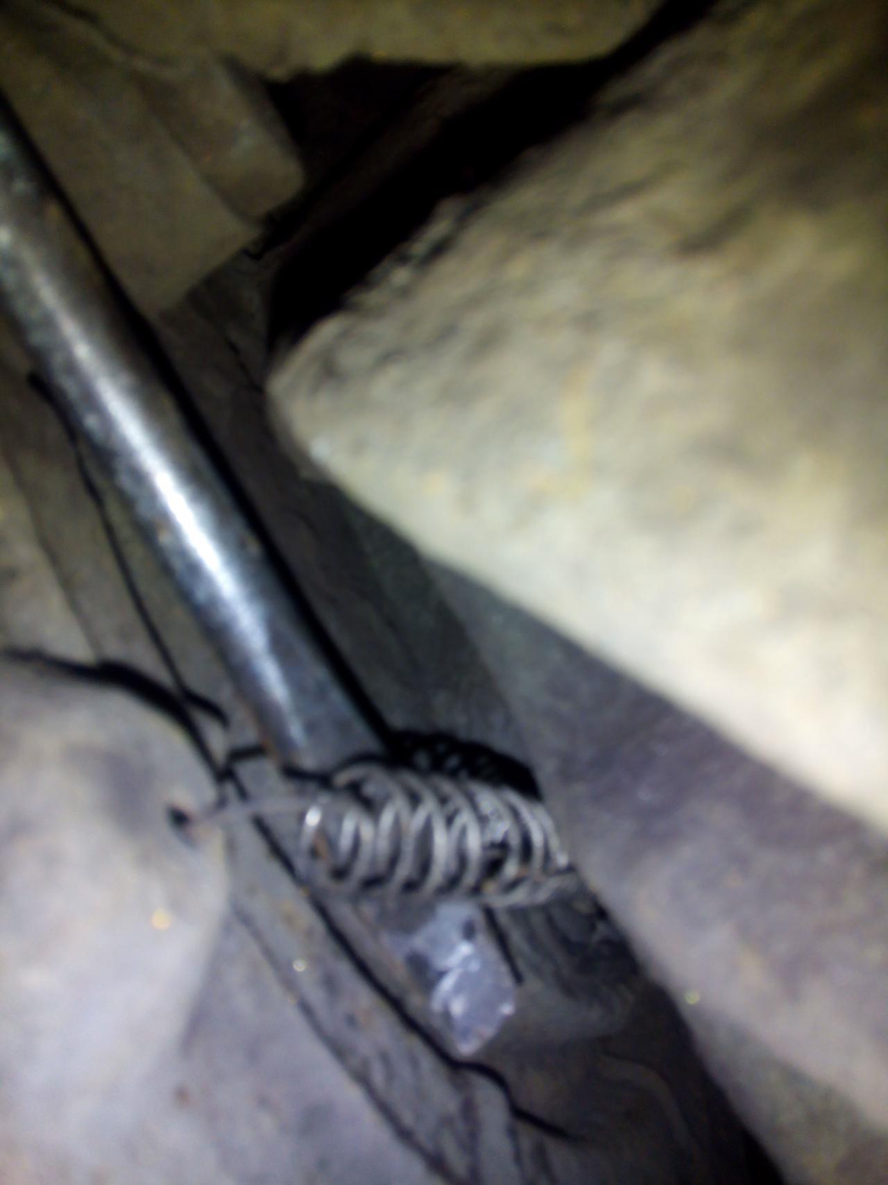

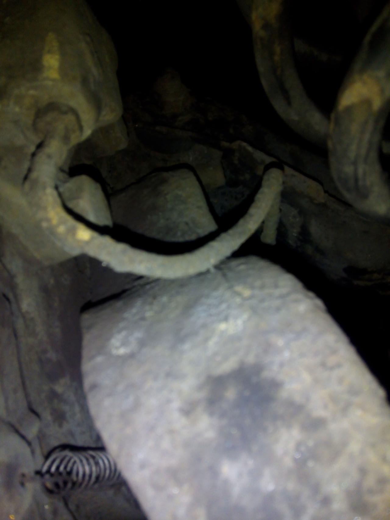

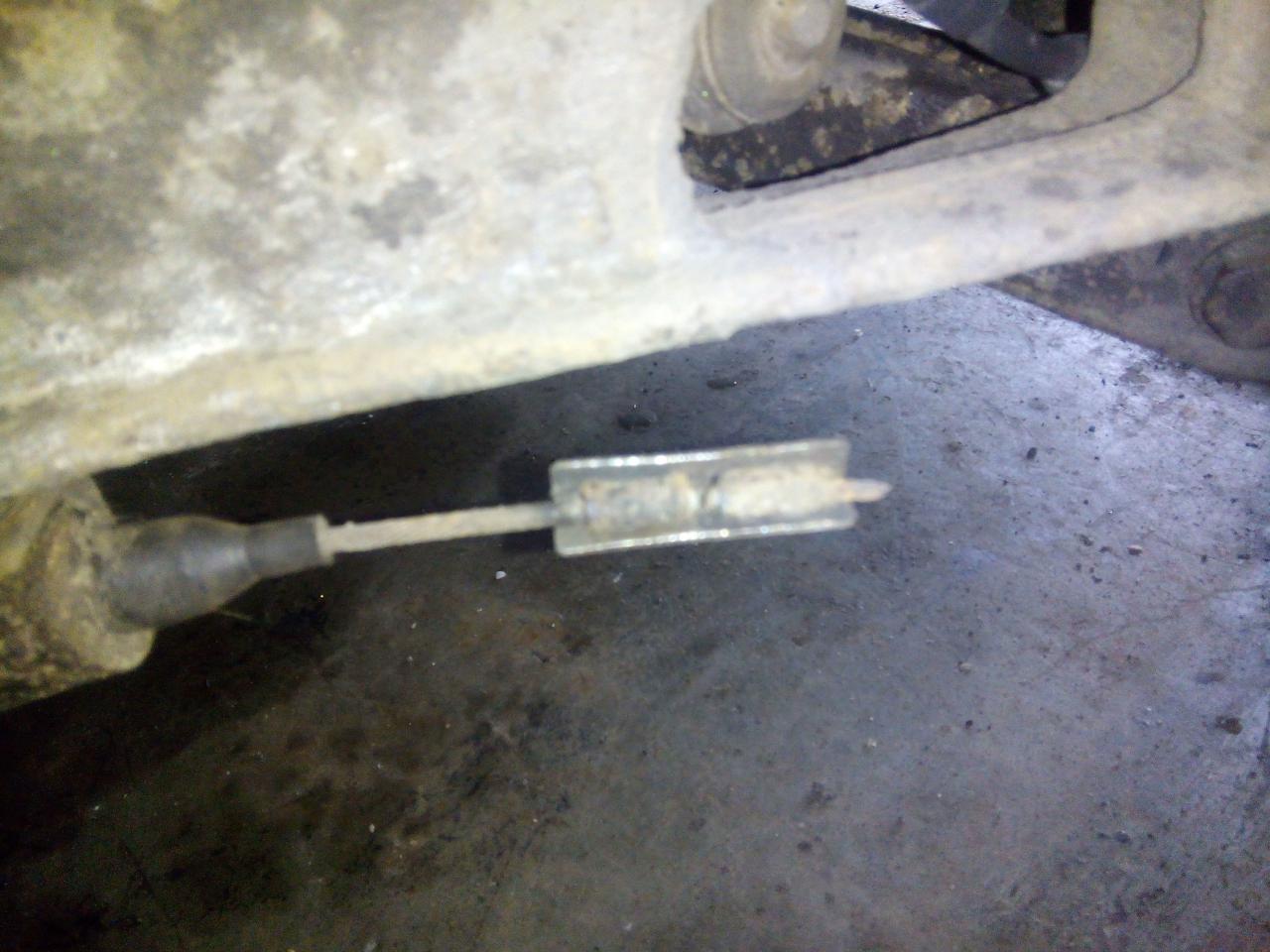

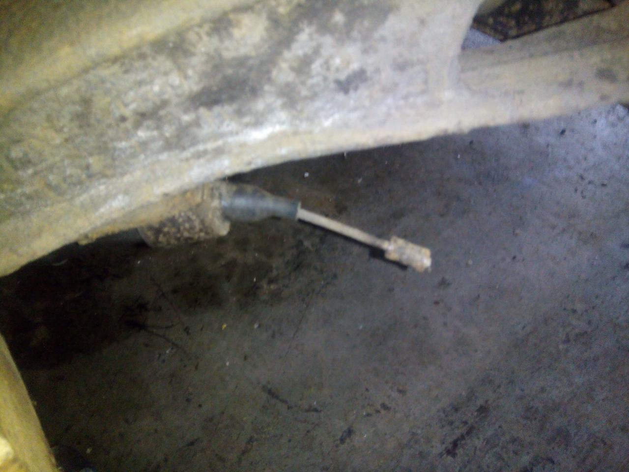

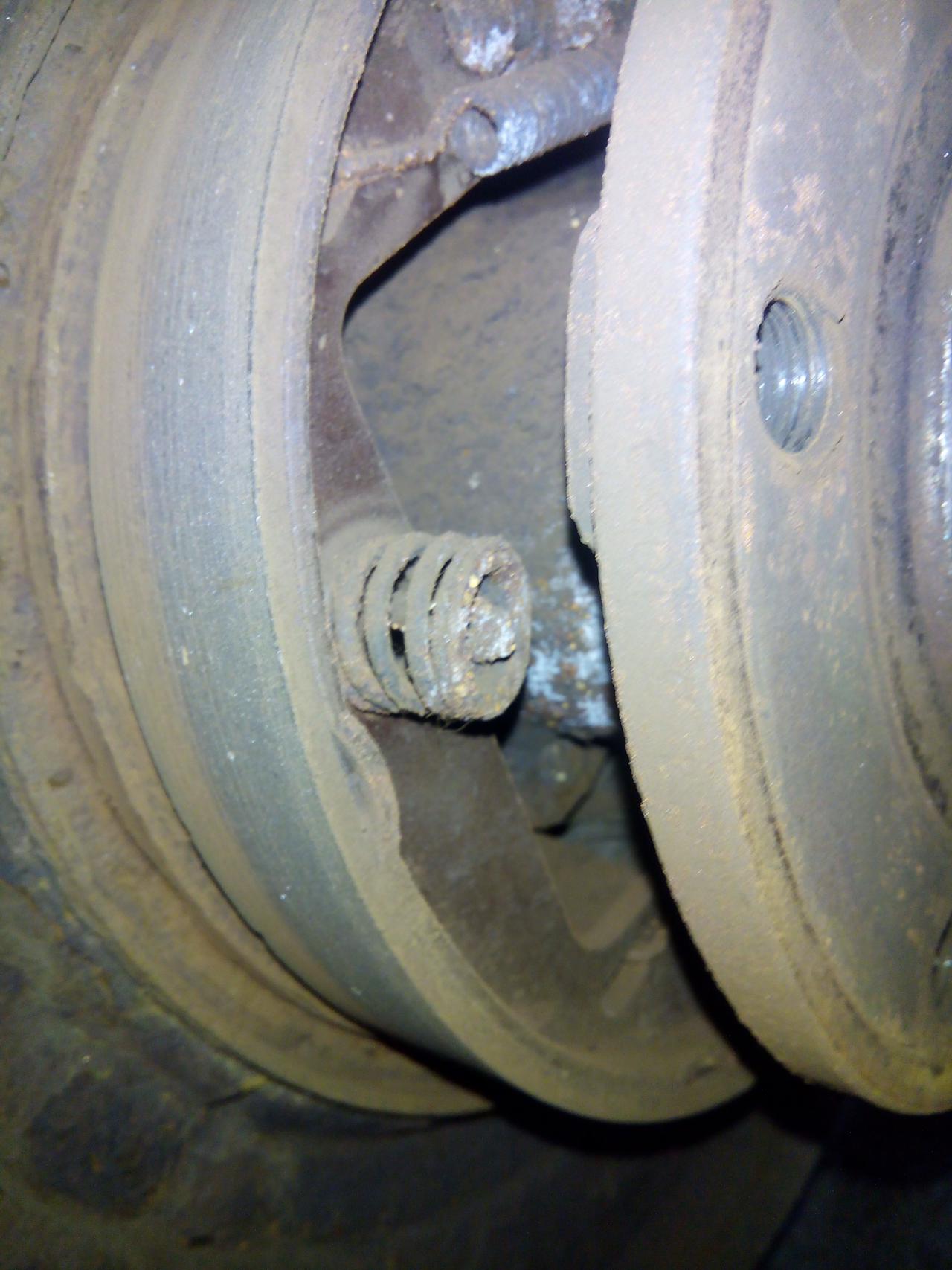

ted je třeba ze zajištovací spony vycvaknout lanovod ruční brzdy a ze zadu na štítu vyháknem vratnou pružinu viz foto

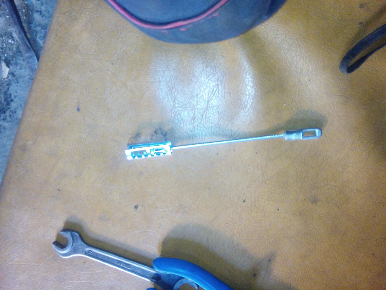

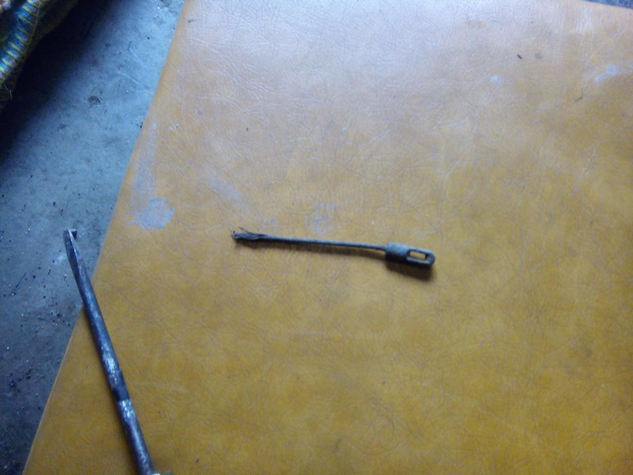

dále vyháknem to krátké lanko

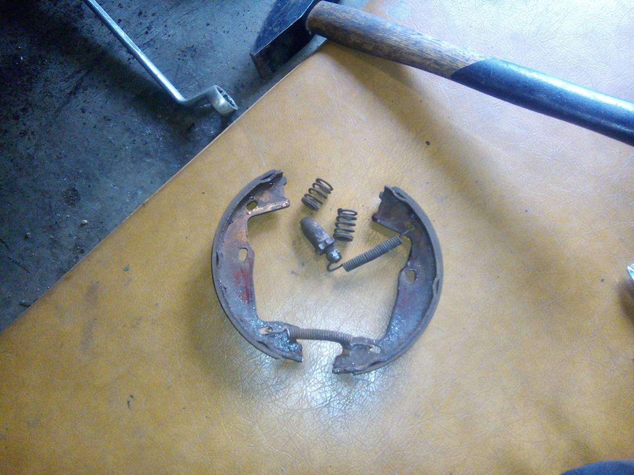

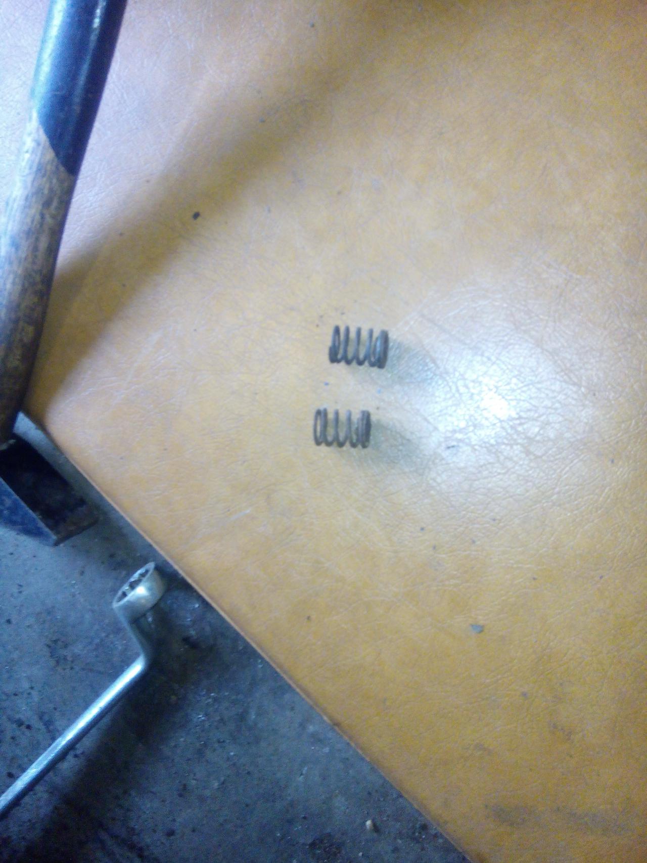

ted je třeba sundat brzdové pakny -jsou přez pružinu zajištěný takovou mističkou viz foto,
dále je nahoře i dole k sobě přitahují vratné pružiny,
součástí všeho je štelovací šroub který na nás při demontáži sám vypadne
sundáme brzdové pakny
vytáhnem rozpěrný mechanismus ruční brzdy
a tady spatřuju většinu problémú s ruční brzdou ten mechanismus bejvá tak zarezlej že nejde skoro ani rozebrat já si pomáhal kladivem

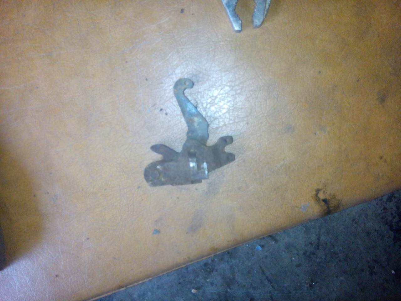

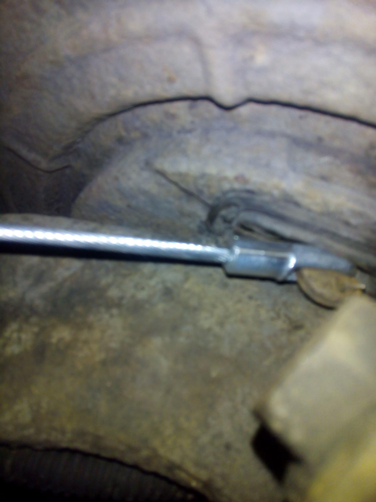

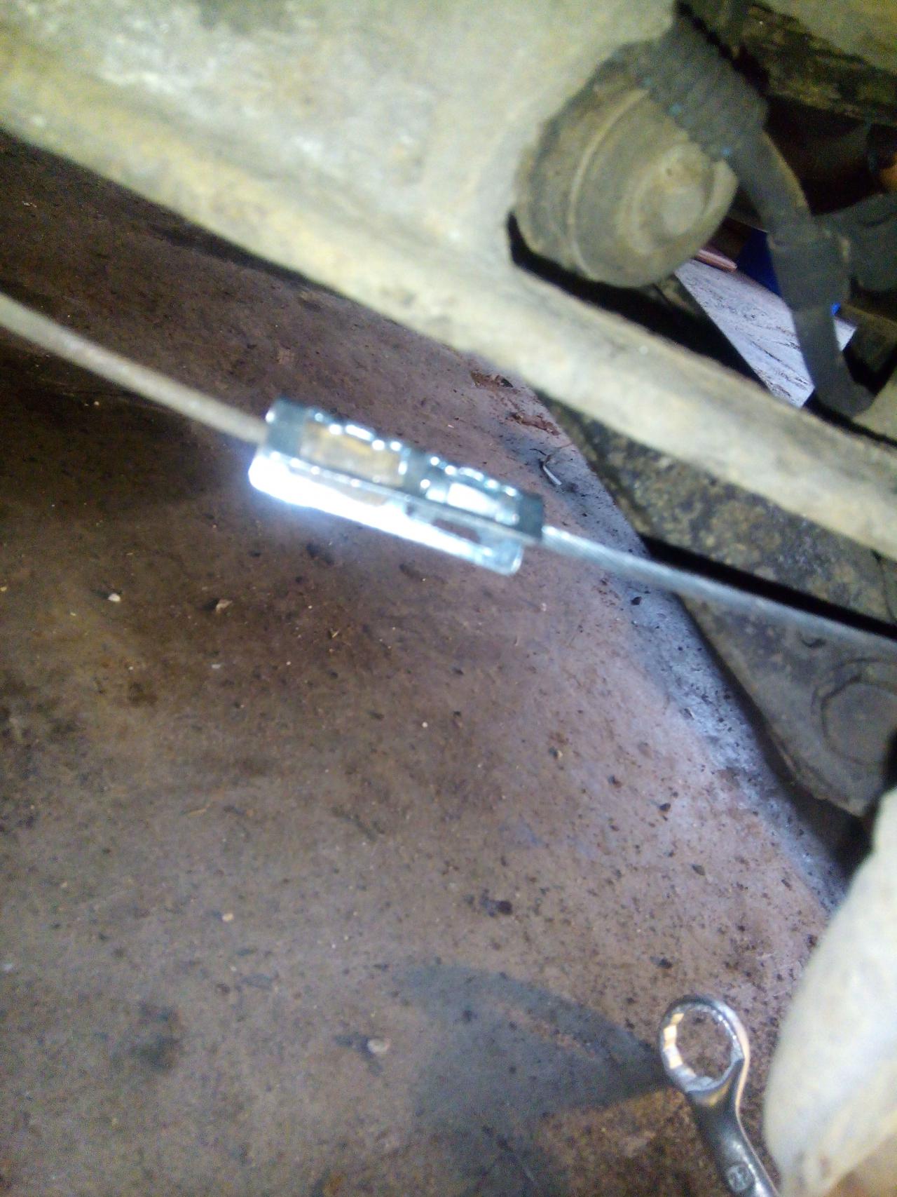

dále si ze zadu nandáme nové to krátké brzdové lanko
to za pomoci spony propojíme s lanovodem ruční brzdy -pokud by se nám to nedařilo tak si uvnitř vozu odendáme dekl pod ruční brzdou,secvaknem manžetu páky ruční brzdy a povolíme šroub na štelování ruční brzdy
dále zaháknem ze zadu vratnou pružinu viz foto
