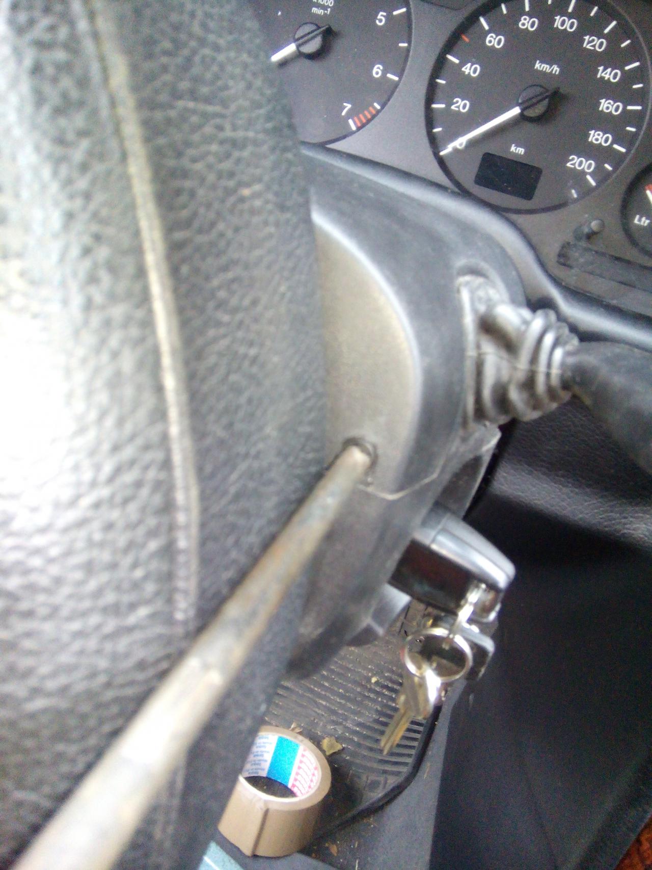

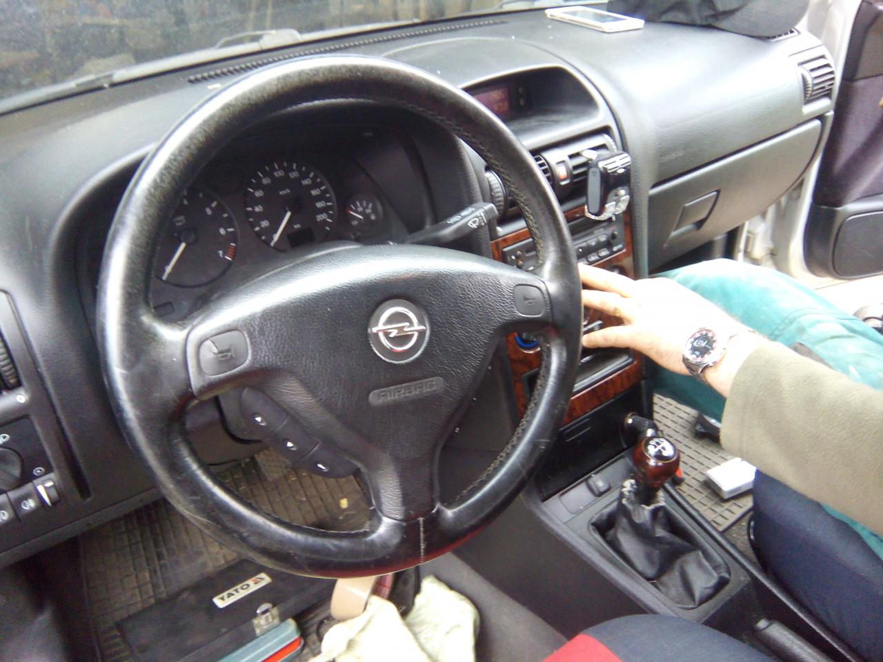

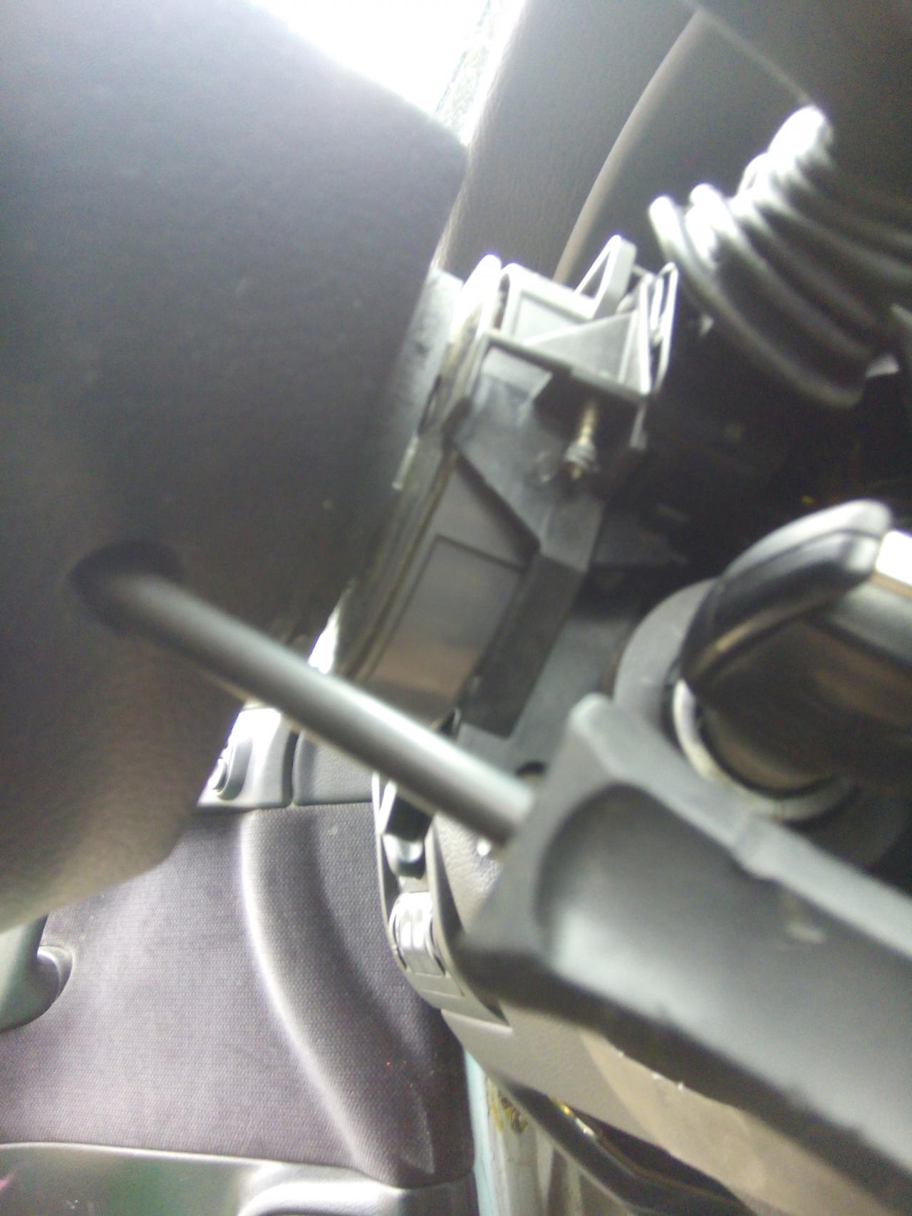

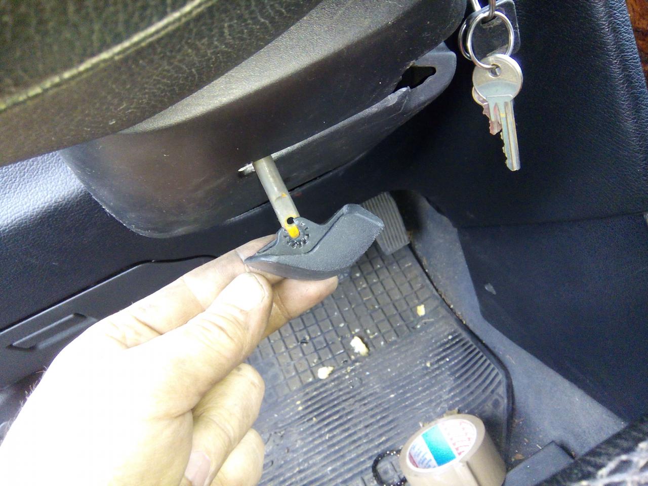

povolíme štelování volantu a ten si k sobě povytáhnem co to de a zároven si ho pustíme dolů

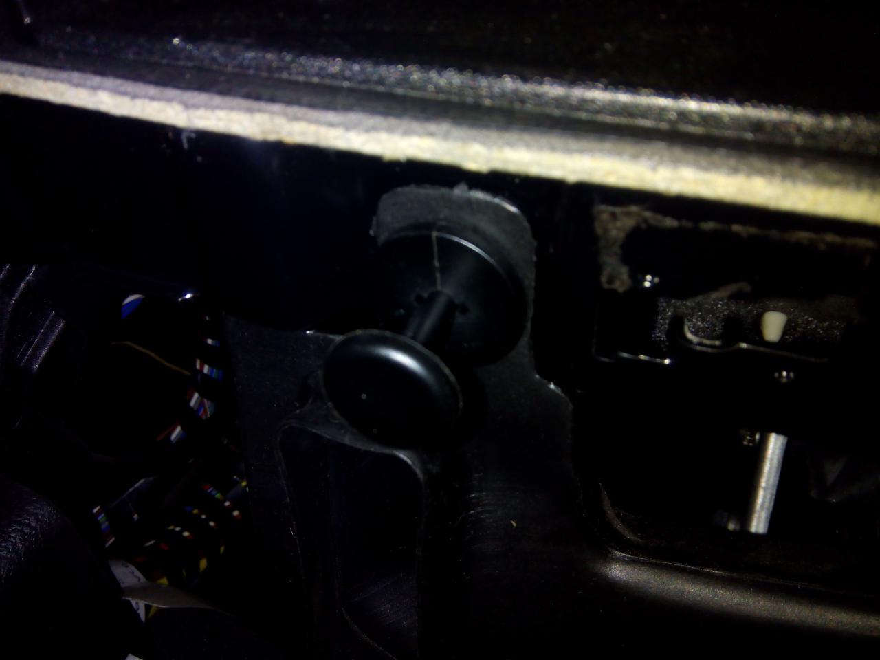

demontujem uchyt štelování volantu viz foto

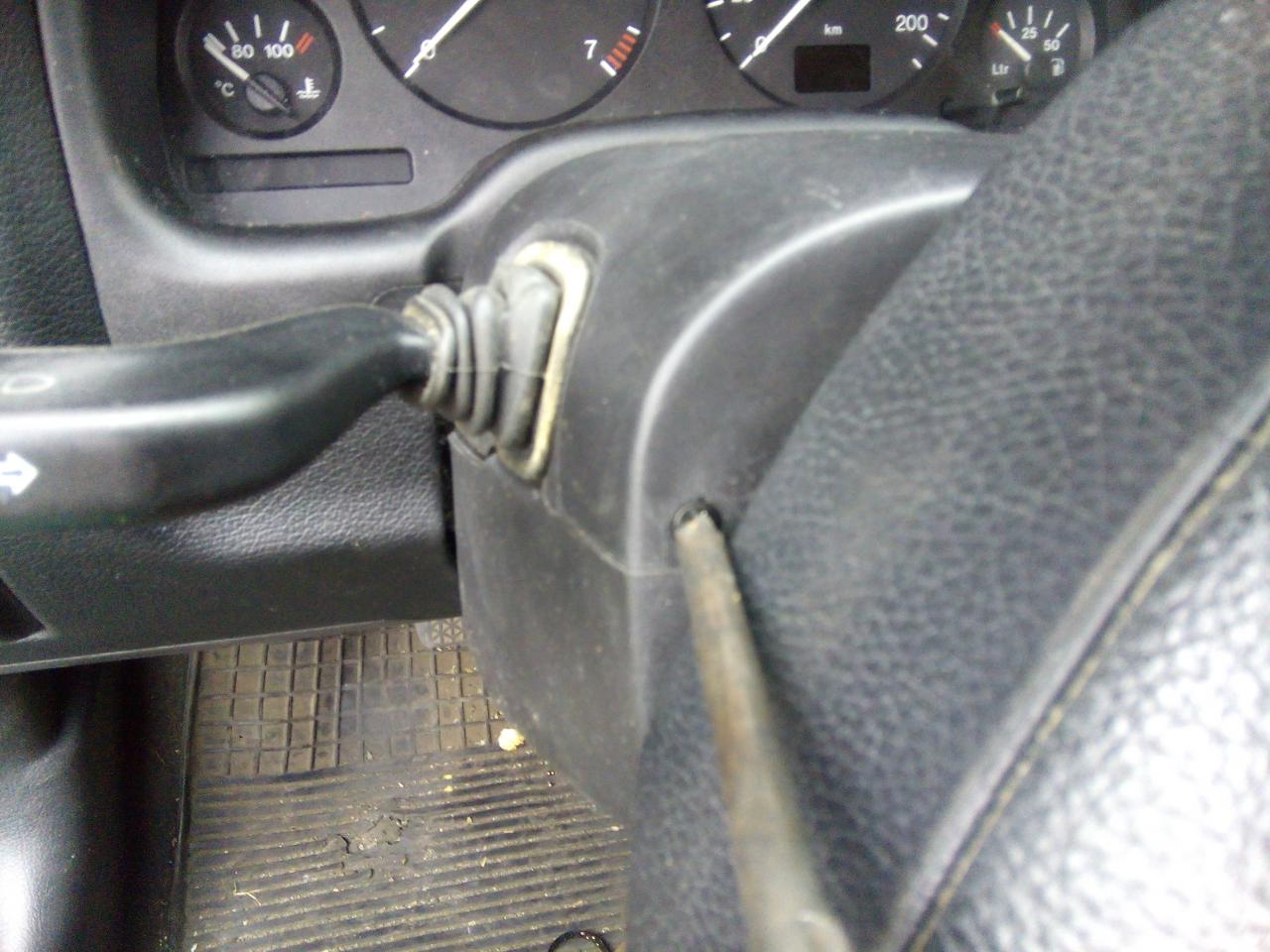

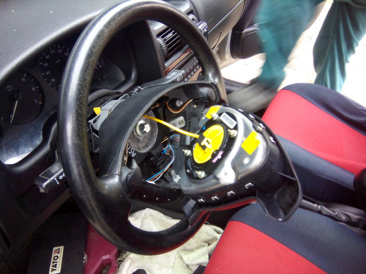

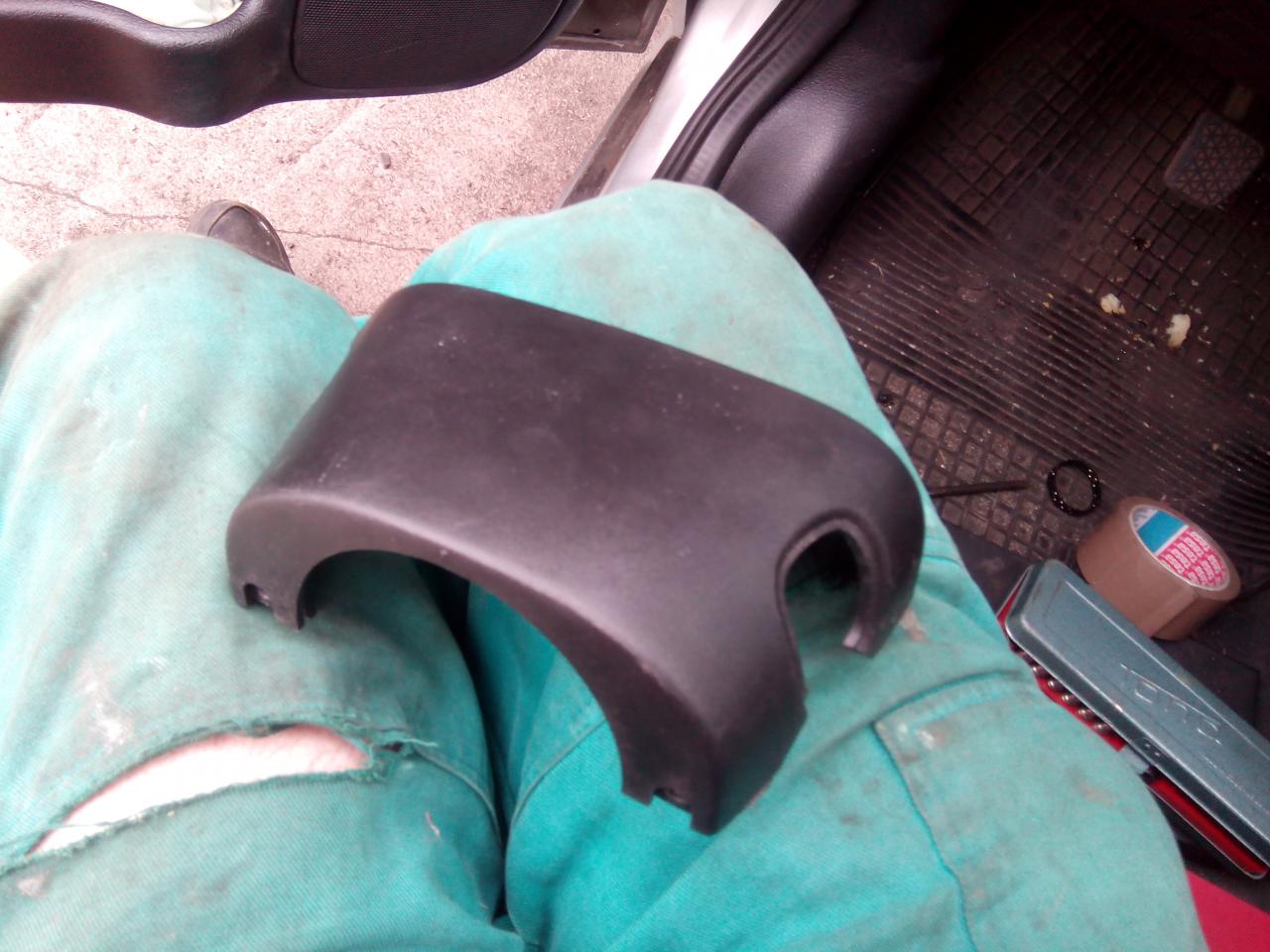

ted si demontujem vrchní dekl volantu viz foto
poté spodní dekl volantu viz foto

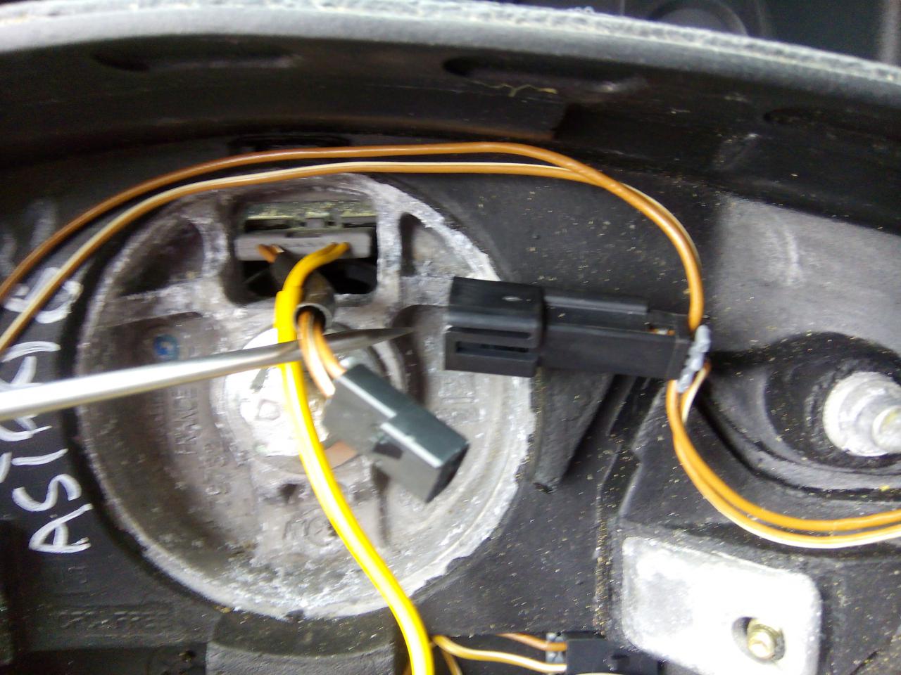

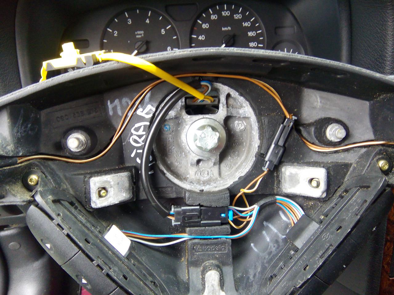

ted demontujem z volantu airbag drží do ze zadu na každé straně jeden torx viz foto-airbag demontujem při odpojené baterii
airbag odpojíme od konektoru viz foto

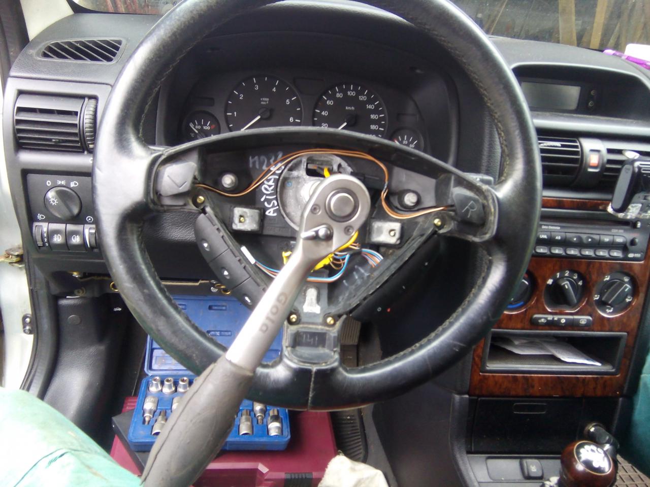

ted povolíme torx jenž drží samotný volant a volant stáhneme z volantové tyče

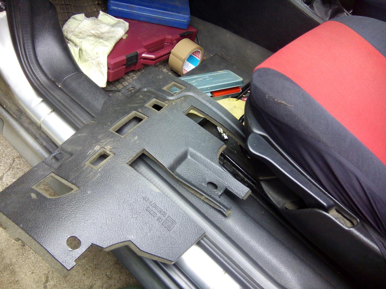

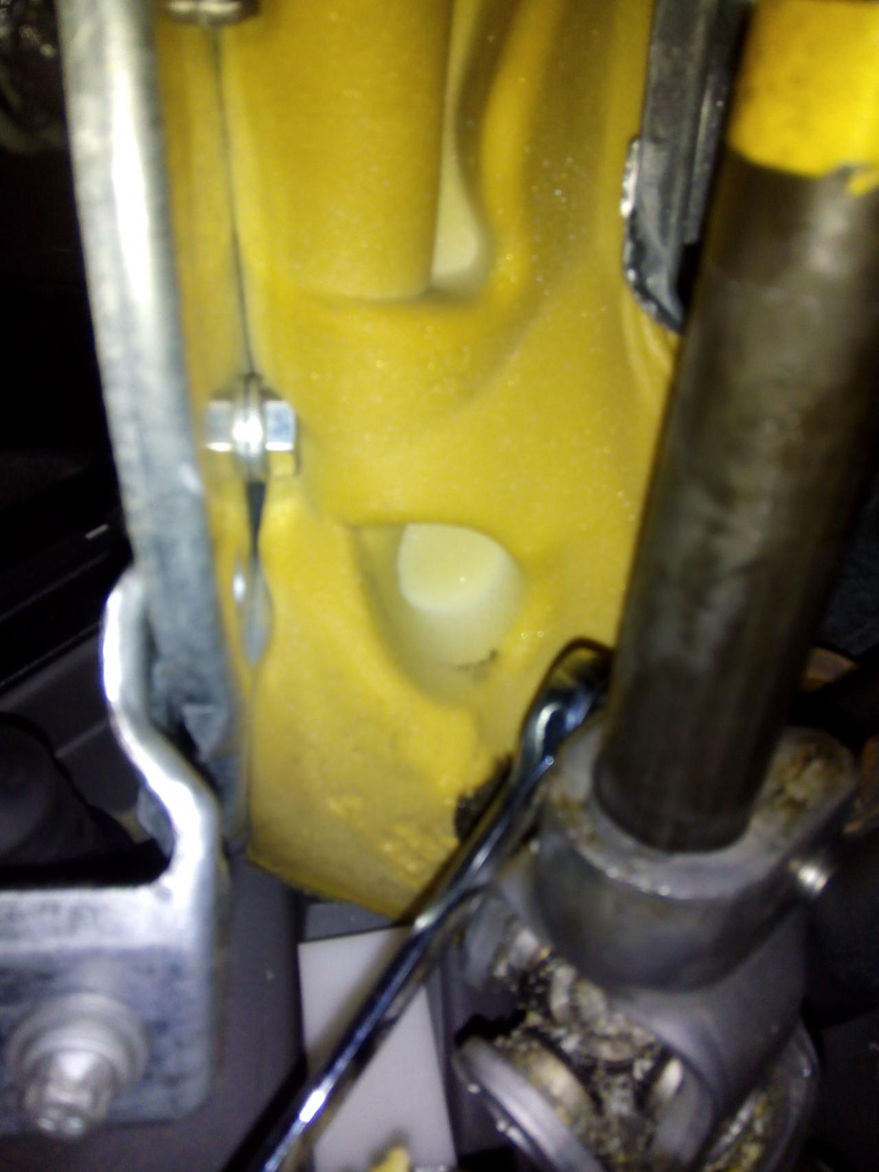

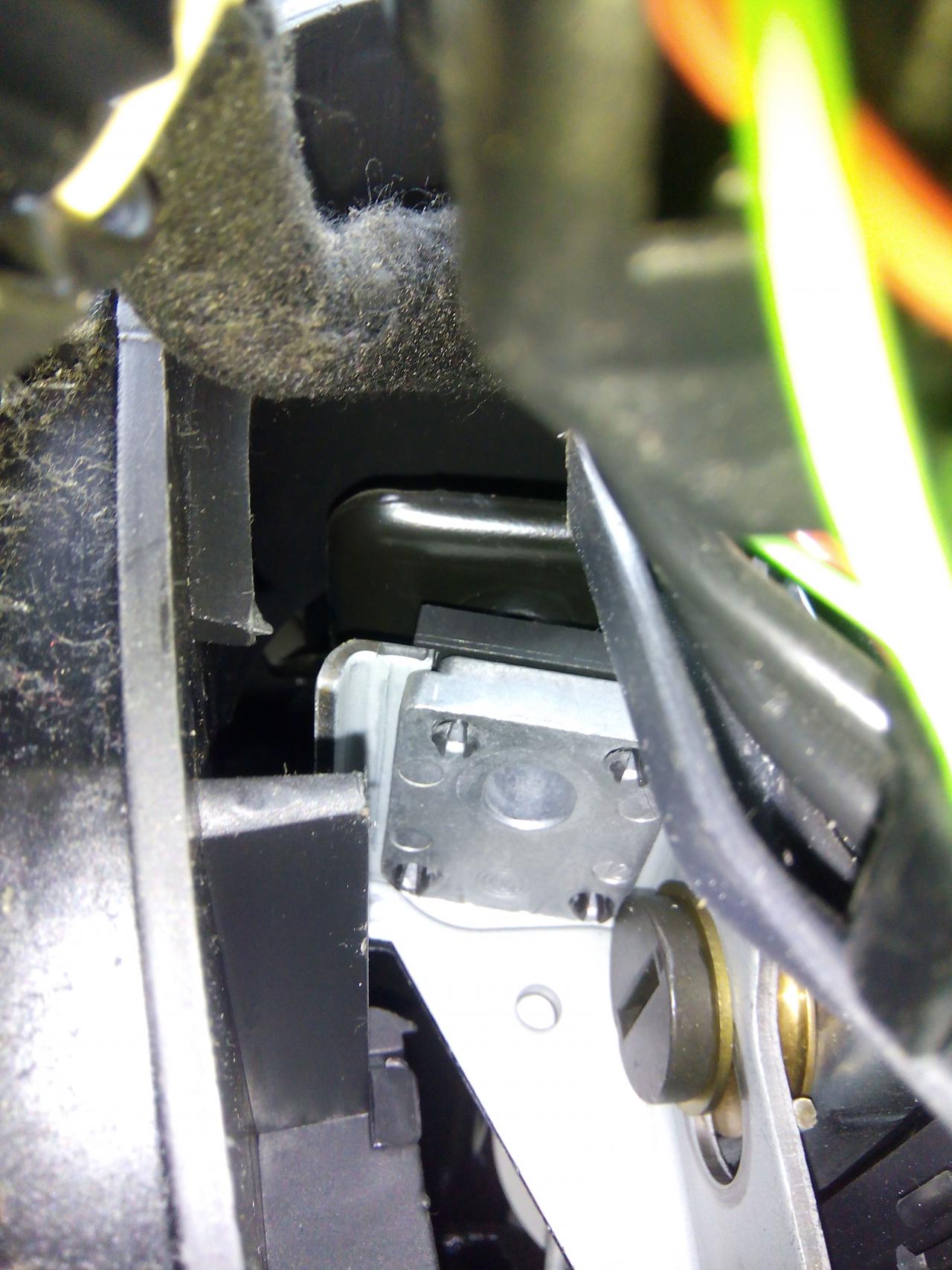

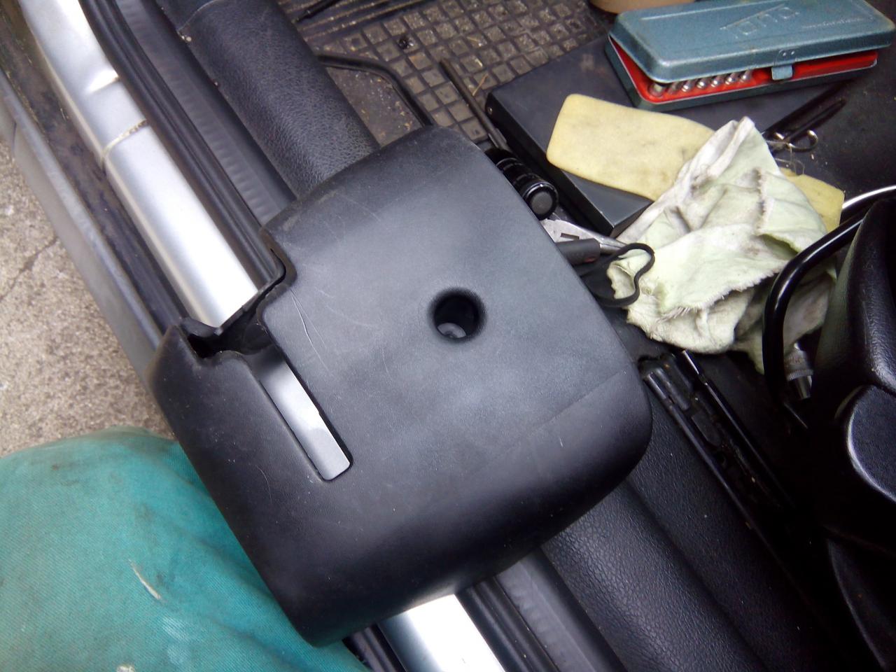

poté si v nohách řidiče sundáme dekl a umělohmotný průduch vzduchu abychom se dostali ke spojení volantové tyče s řízením viz foto

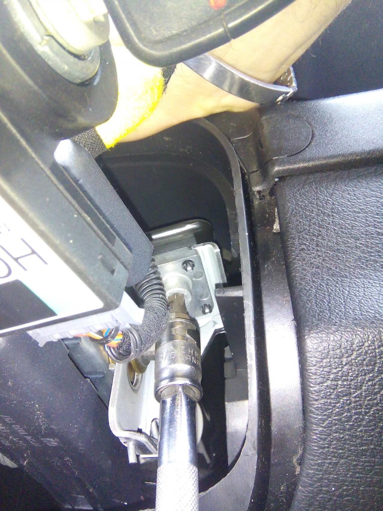

dále povolíme oba torxi jenž drží z vrchu sloupek řízení viz foto

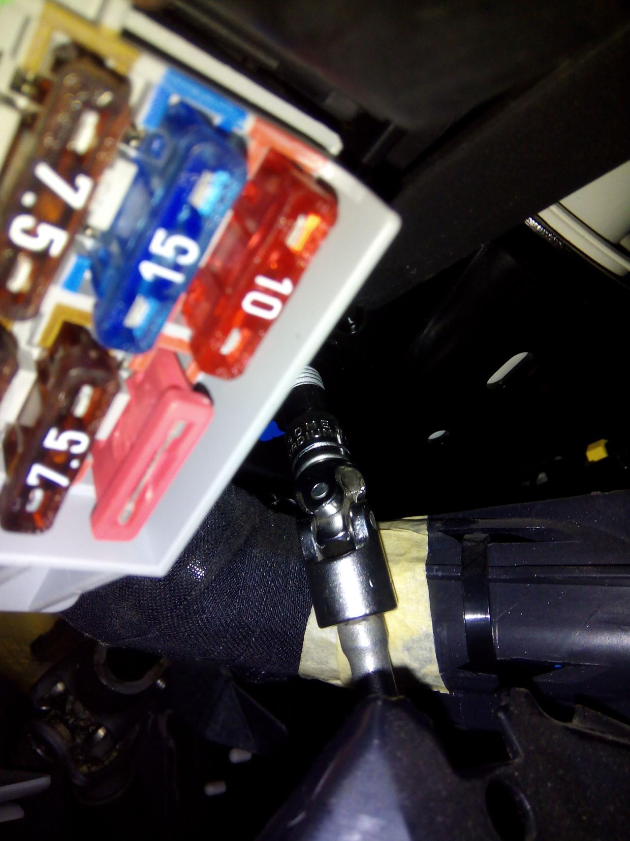

a ze spodu povolíme torx jenž drží to řízení zespoda tady se to povoluje ze spoda malou golou klíčem číslo sedum ,ten šroub stačí jen povolit aby se uvolnila objímka co drží to řízení
povolíme a vytočíme si zajištovací torx šroubek a stáhnem si z volantové tyče ten křížový kloubek

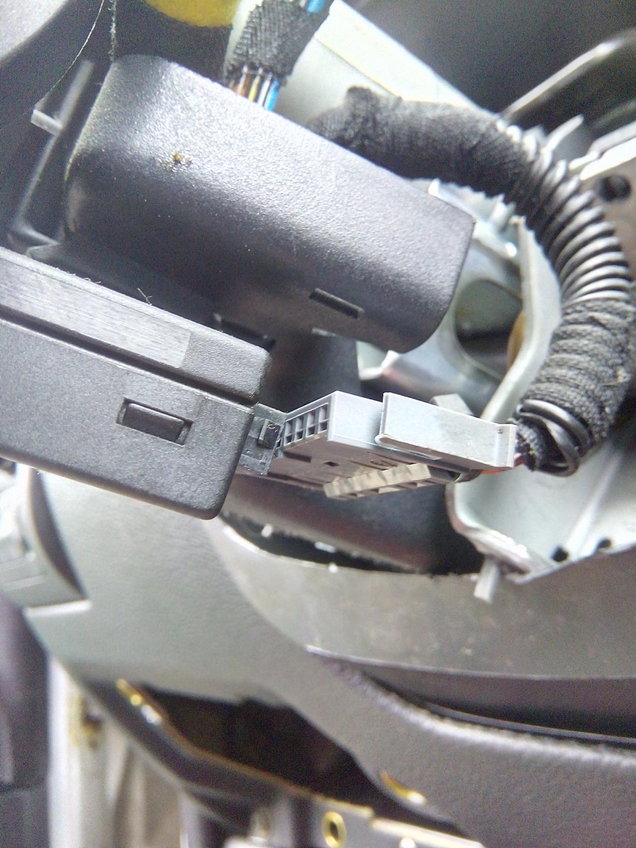

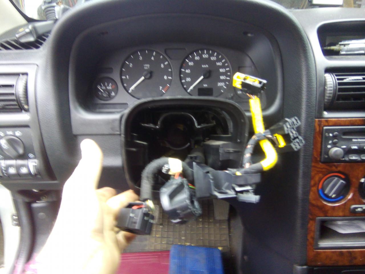

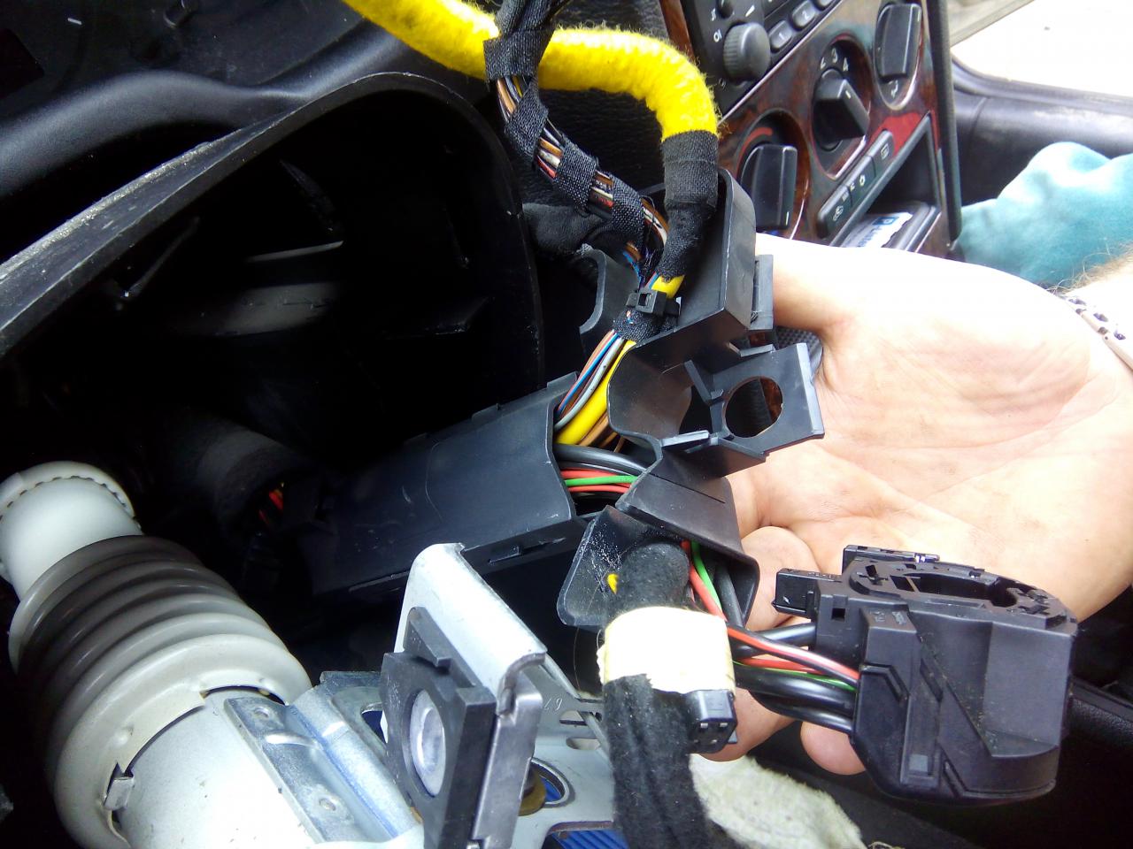

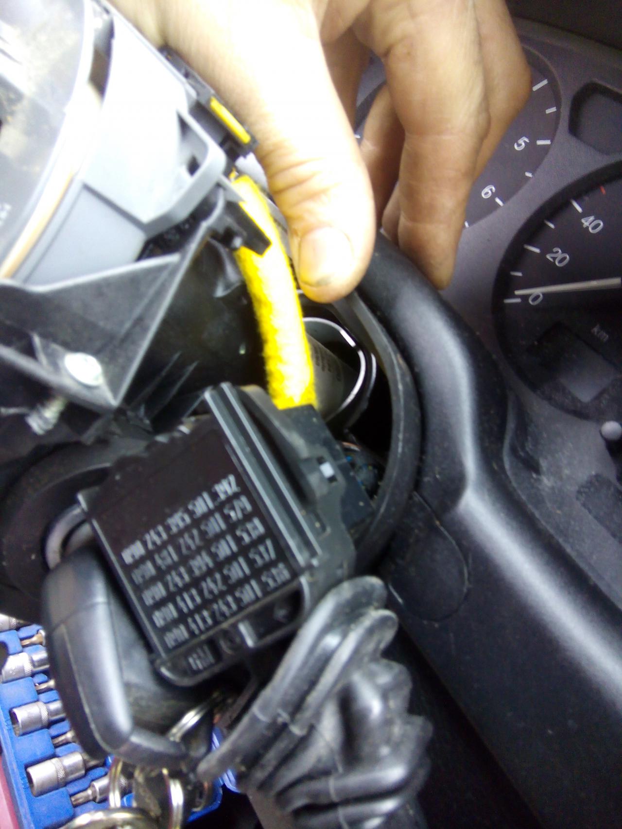

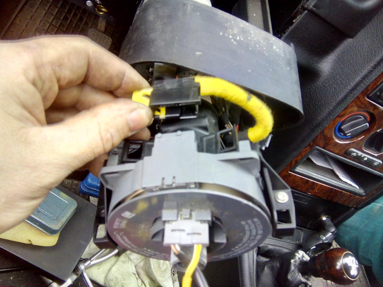

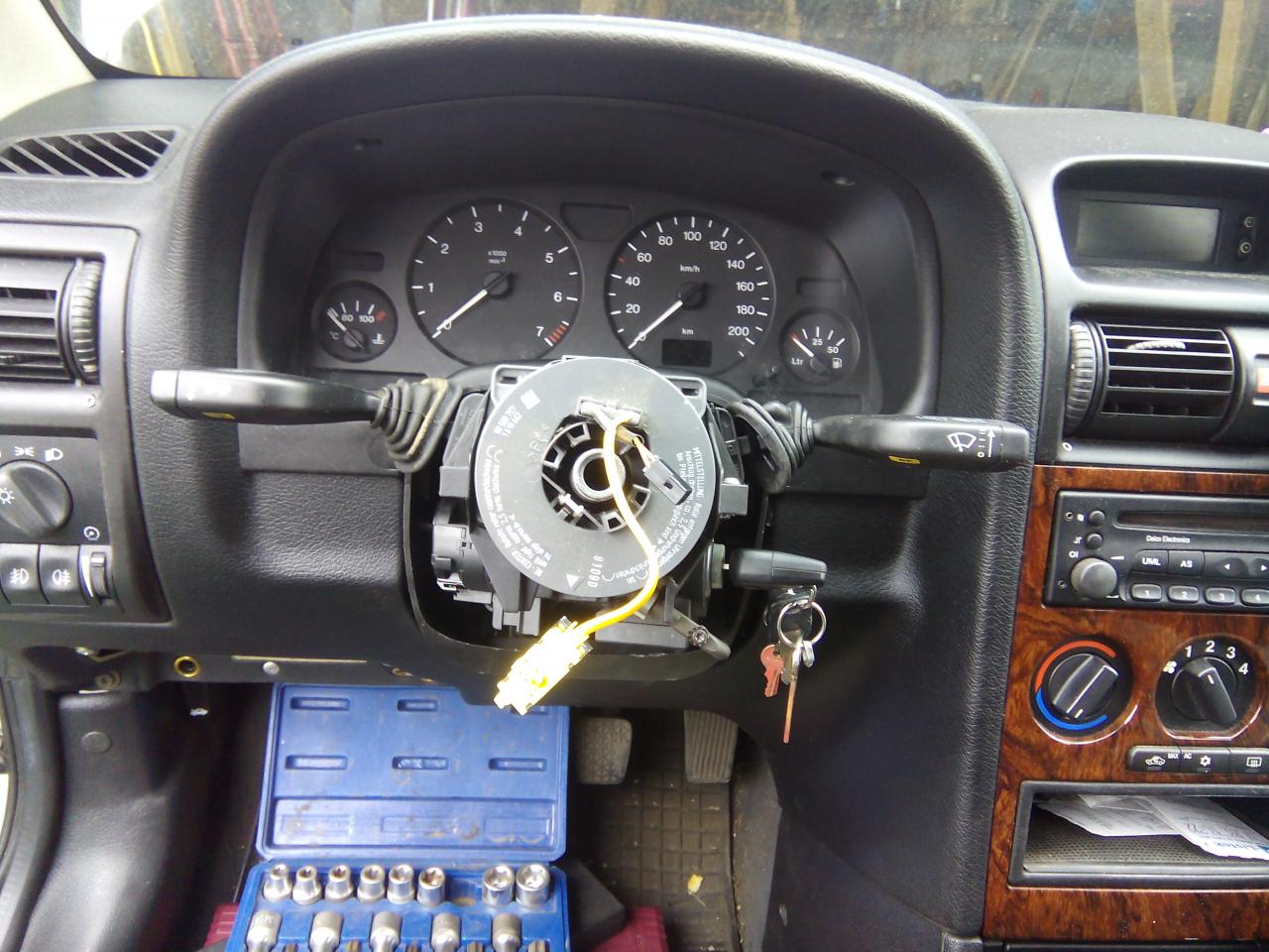

ted se stou tyčí dá kapku hejbat a my si můžem v poklidu odpojit veškerou elektriku na volantové tyči-konektor immo kroužku

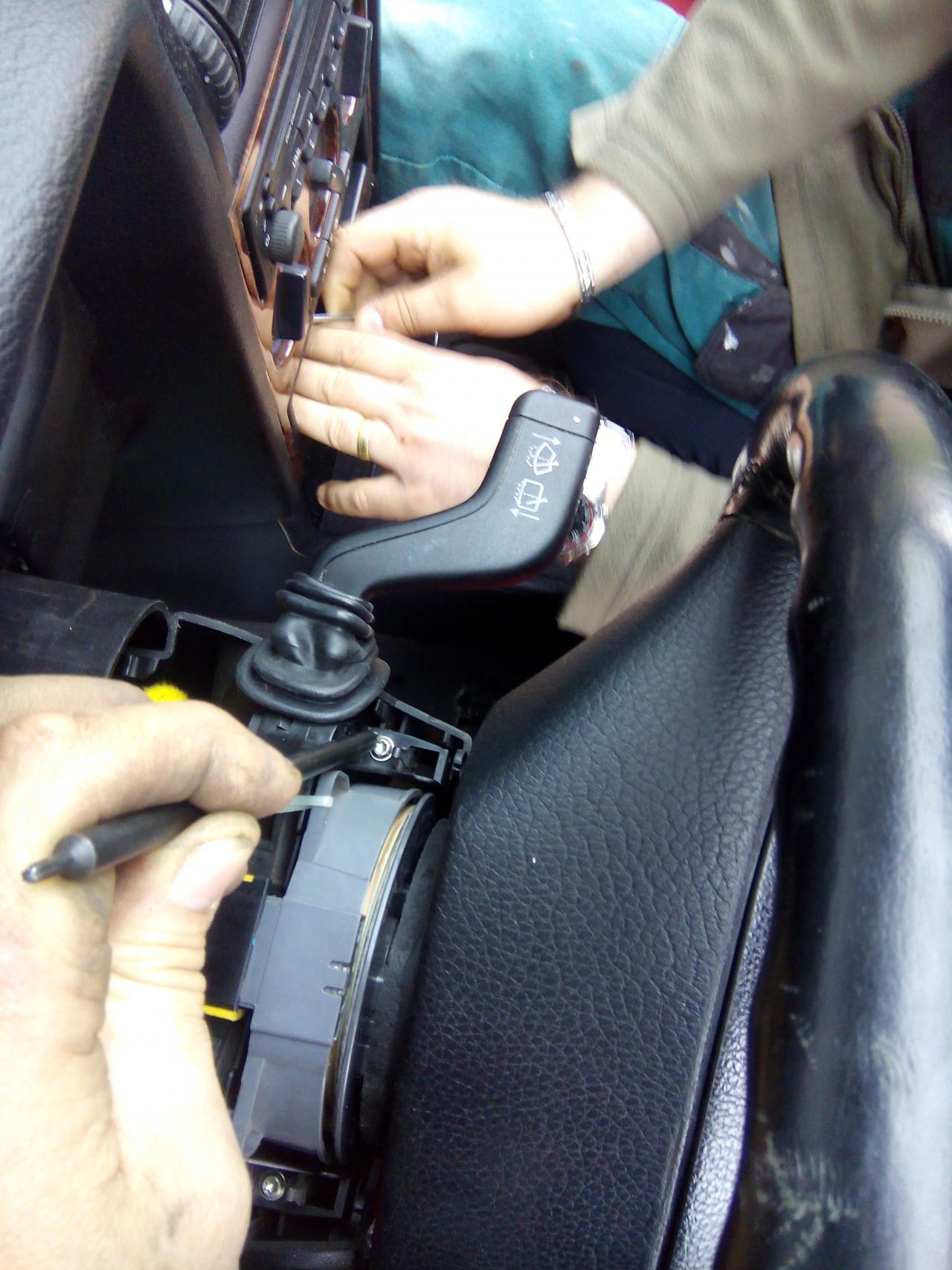

konektor páčky stěračů,konektor páčky blinkrů-páčky vzapětí vycvakneme a dáme stranou,

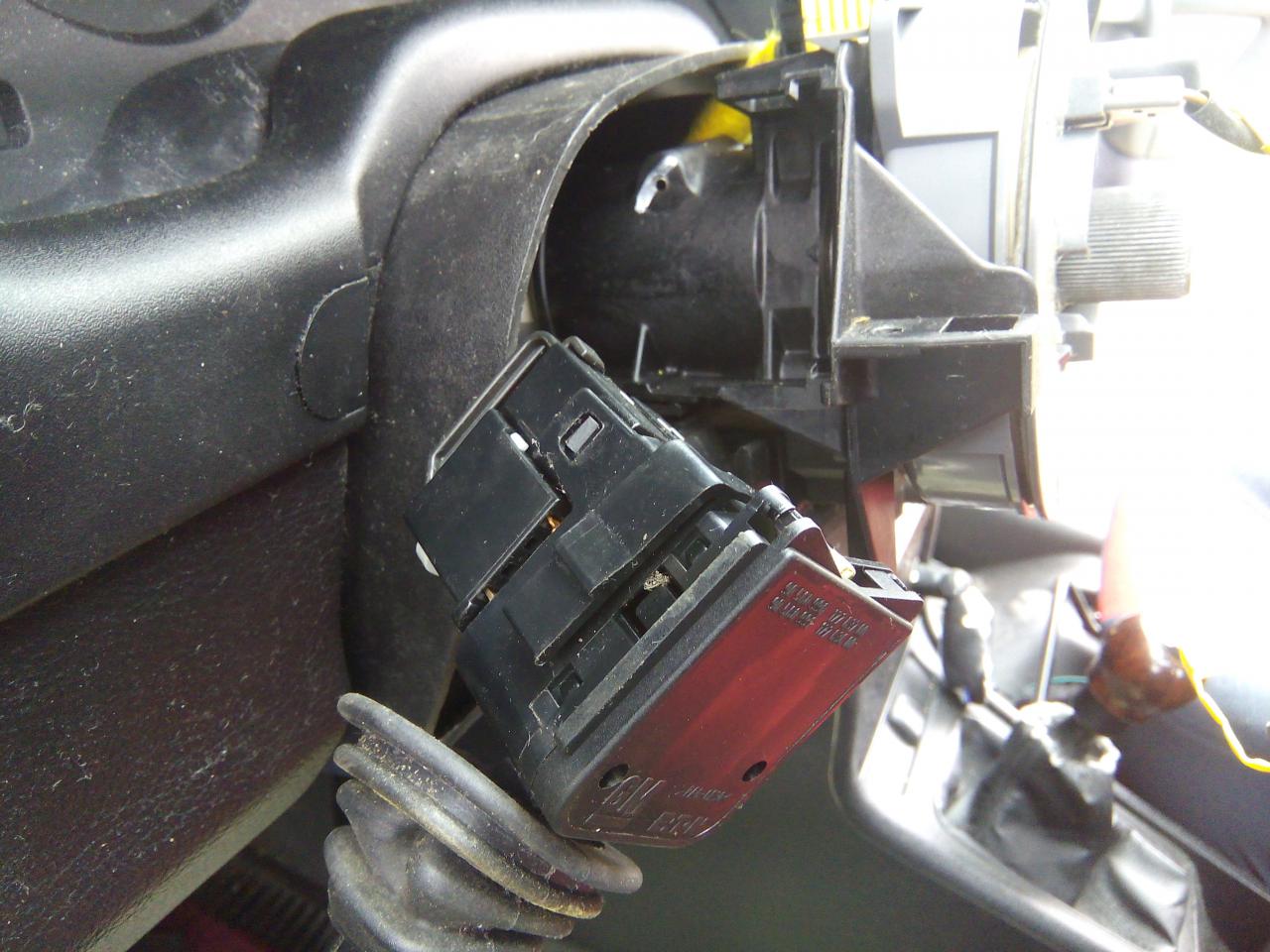

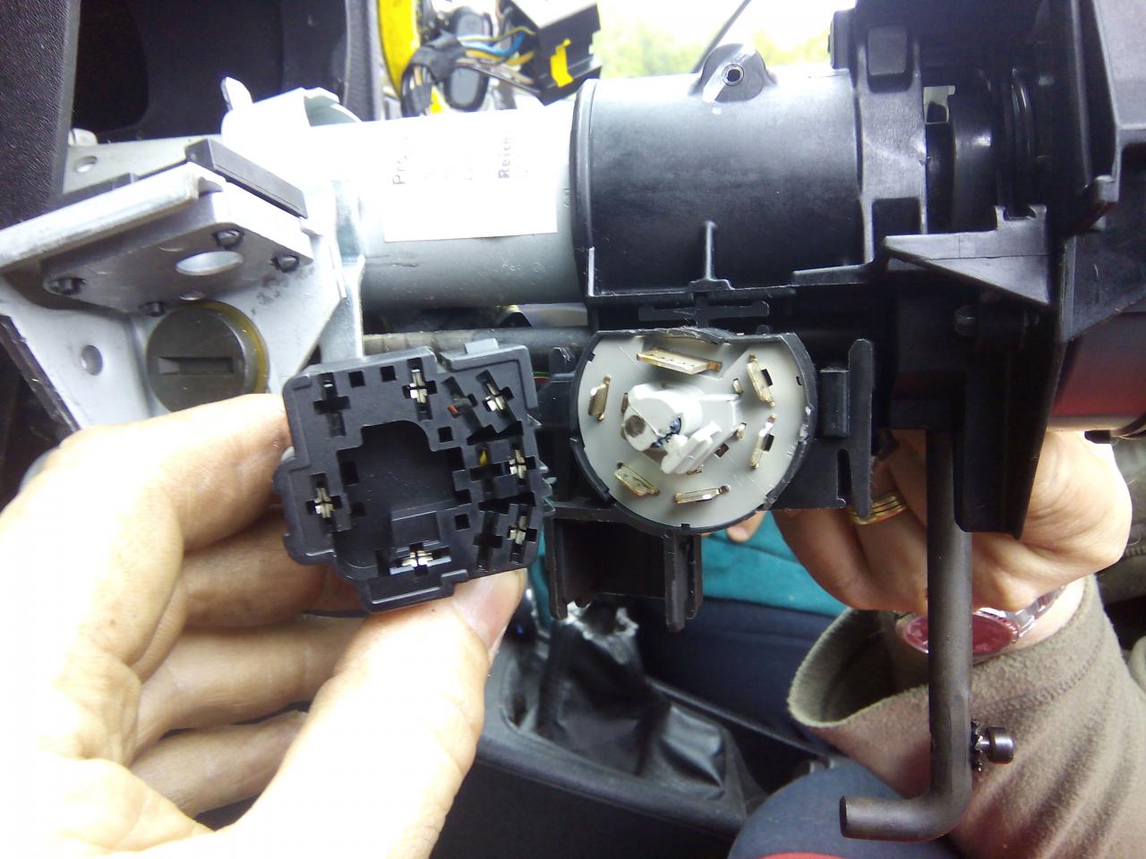

dále odpojíme konektor spínací skřínky
ze spoda řízení je plastová lišta v které vedou kabely tu vyháknem a dáme stranou

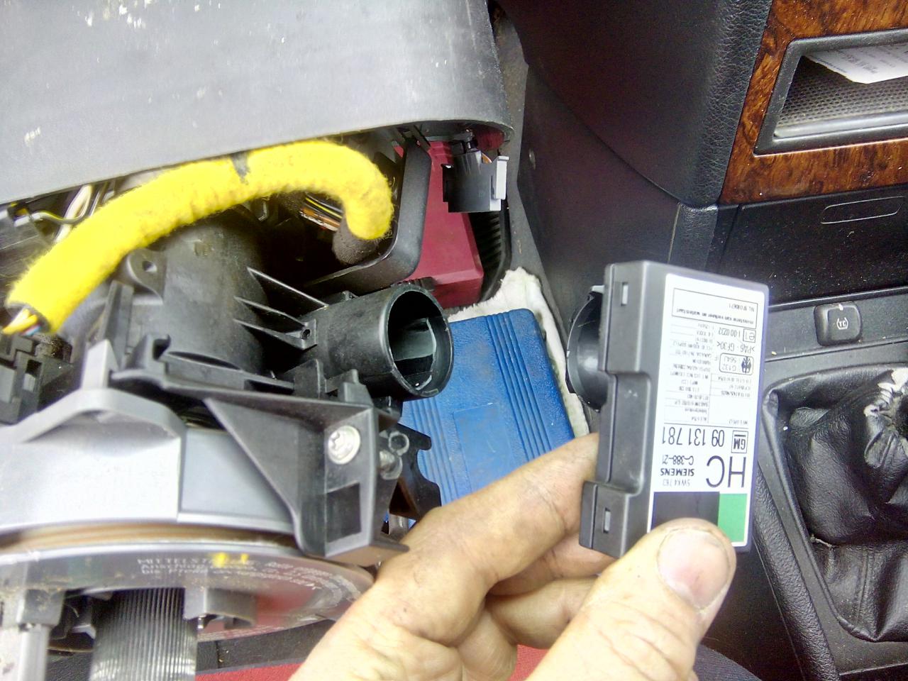

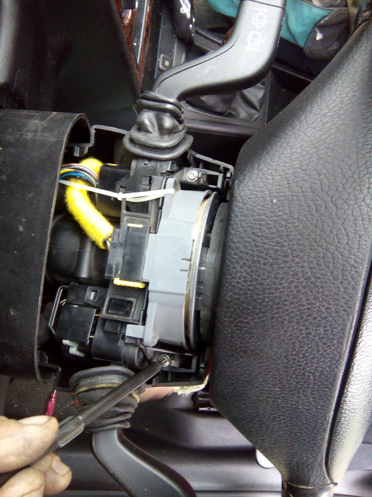

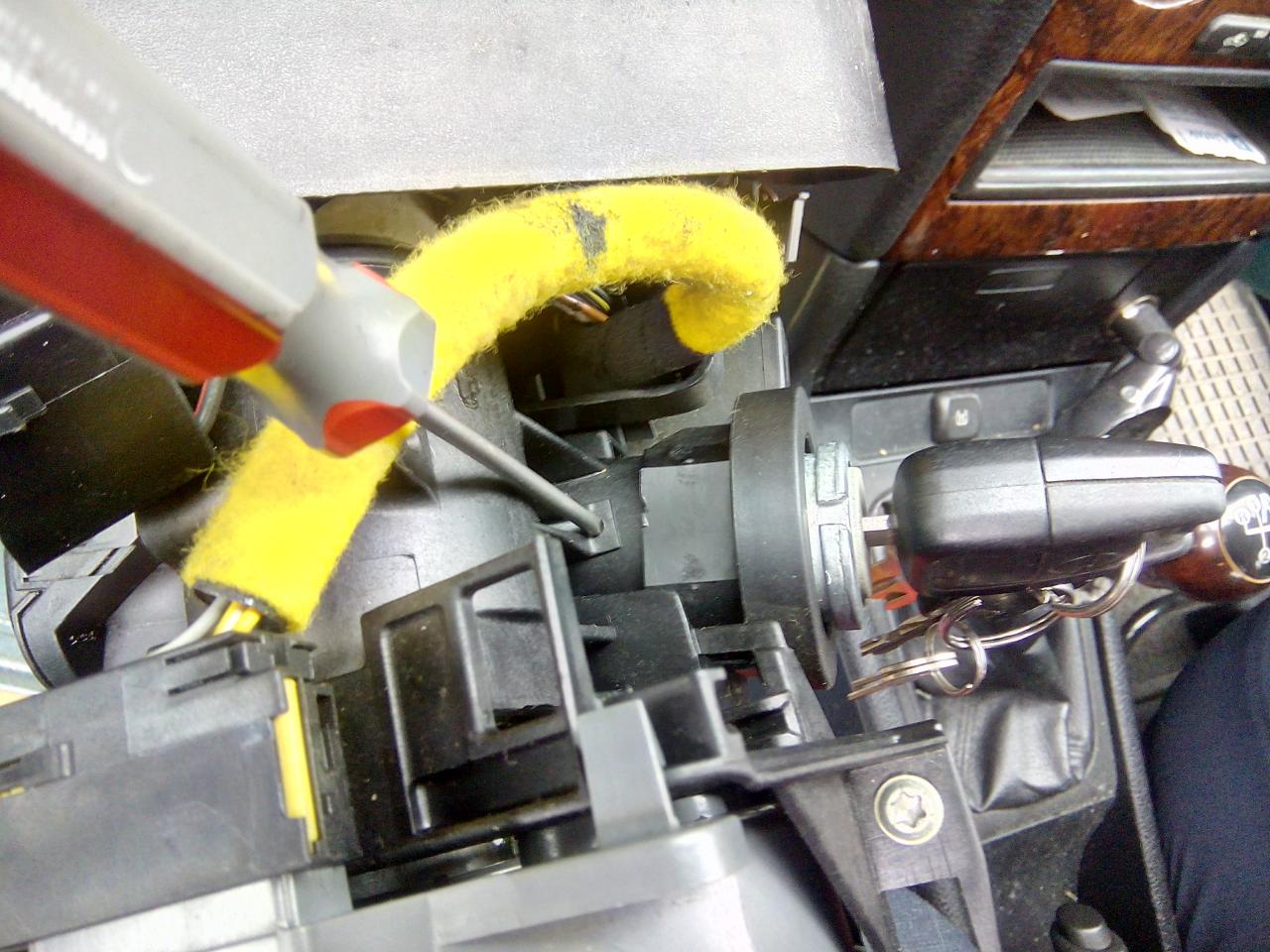

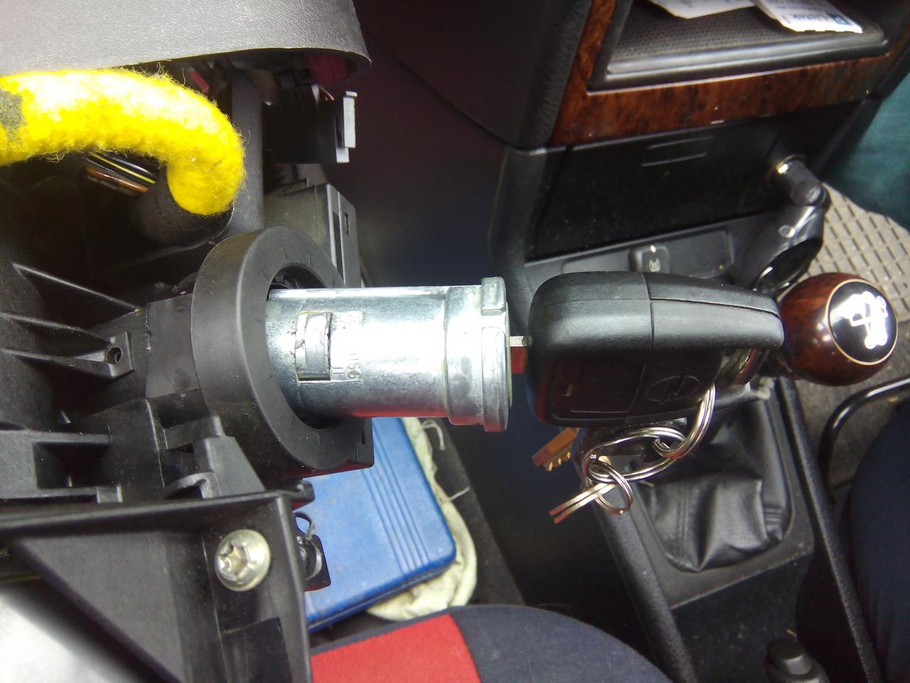

ted si vycvaknem samotnou spínací skřínku a sundáme immo krabičku viz foto

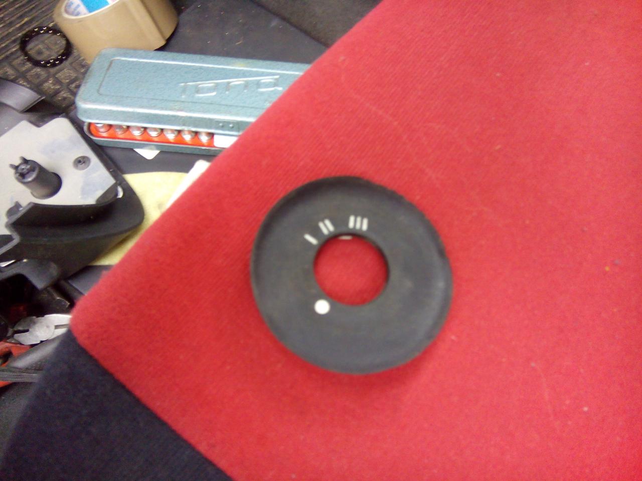

dále stáhnem volantovej kroužek

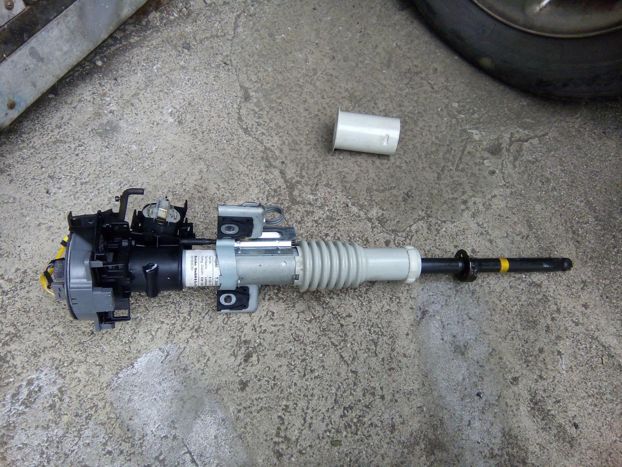

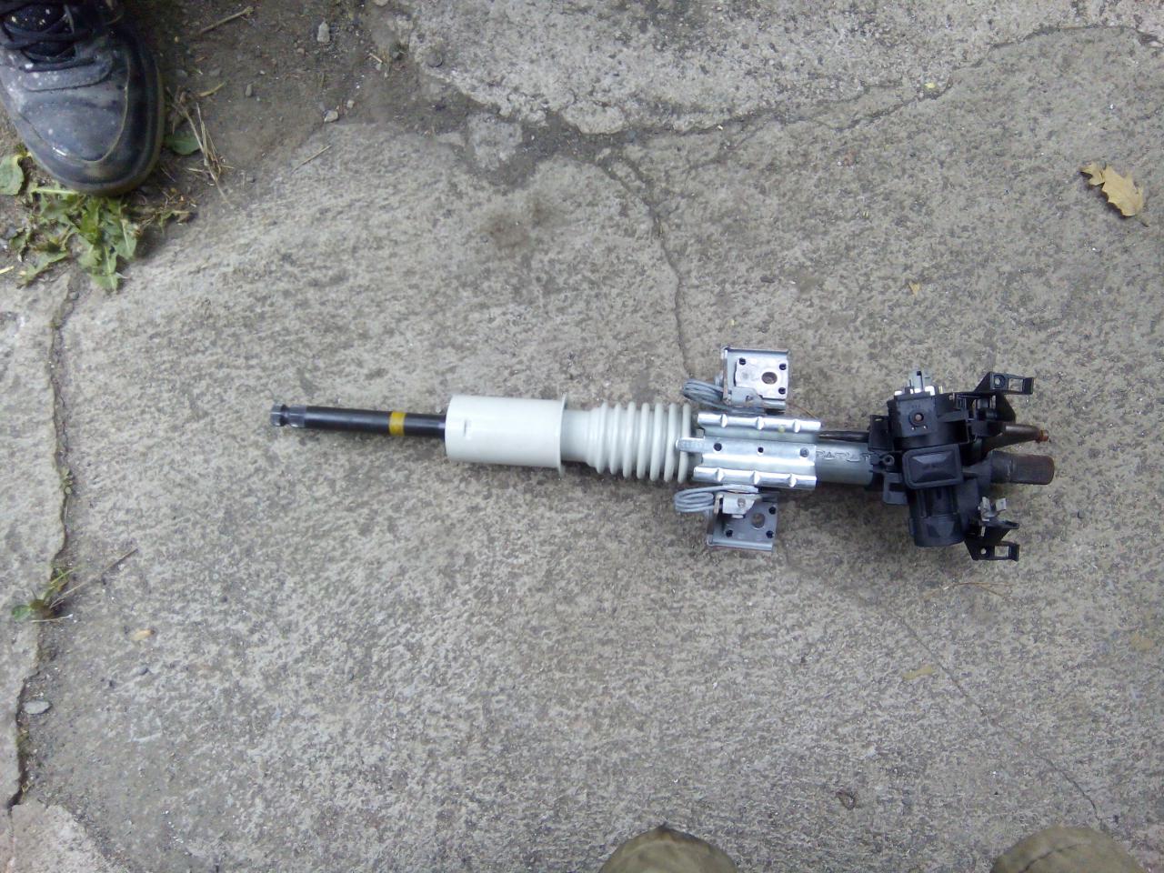

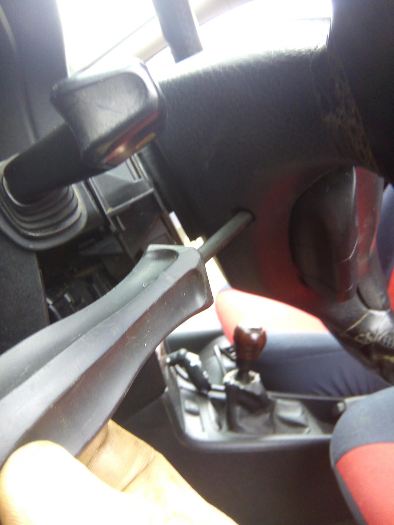

ted nam již nic nebrání a celej ten sloupek řízení vyndáme ven z auta
ted je třeba namontovat jinej sloupek řízení -

dále si z vrchu nacvaknem páčku stěračů,páčku blinkrů a nandáme konektory,nacvaknem a zapojíme volantovej kroužek ted nandáme volant utáhnem zapojíme volantovej kroužek a airbag ten nasadíme a přitáhnem k volantu dále nandáme a přitáhnem vrchní a spodní plast volantu a nandáme plast štelování polohy volantu dále v nohách řidiče uchytíme pruduch na vzduch a krycí plast ted už jen zapojit baterii a máme hotovo :yah: :idea:

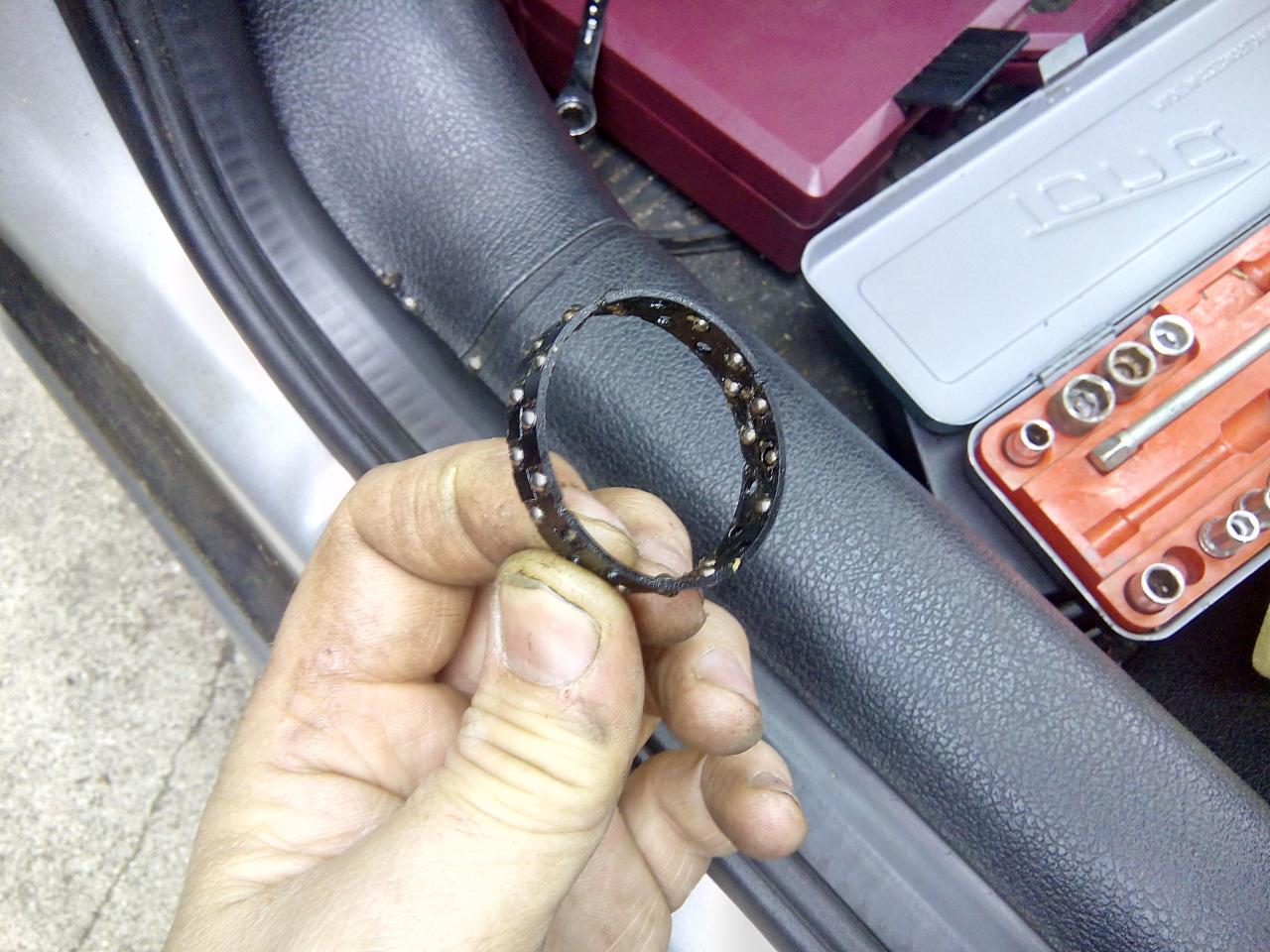

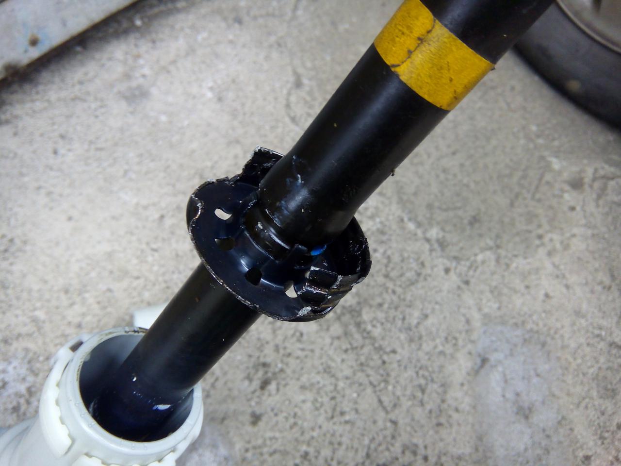

závada:rozpadlo,vylomilo to spodní uložení tyče neb soudruzi z opla zabodovali
udělali to z umělé hmoty :x
následné otáčení volantem se projevovalo tak že si řidička myslela že má napravu v háji :oops:
