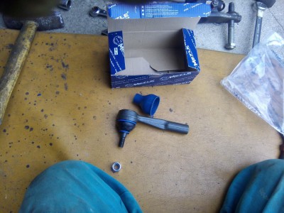

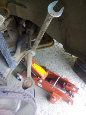

ted si 21 klíčem povolíme kontramatku na tyčce řízení viz foto-já matku povolim poté rukou utahnu a povolim jen o necelou čtvrt otáčku abych si moc nerozhodil geometrii
poté povolíme matku jenž drží čep v těhlici,pokud nejde povolit říznem matku flexou

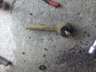

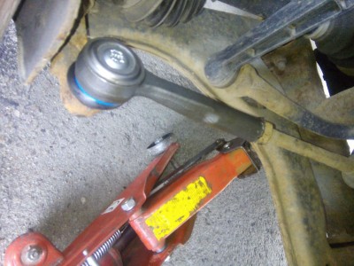

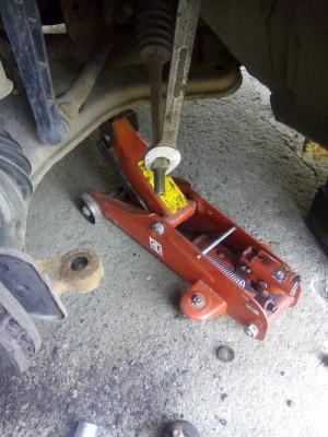

ted je třeba čep vyrazit z těhlice -bud použijem stahovák nebo si čep našponujem hydraulickou panenkou a za pomoci kladiva ho odrazime
ted vyšroubujem starý čep a natočíme nový ten utáhnem v těhlici a utáhnem kontramatku

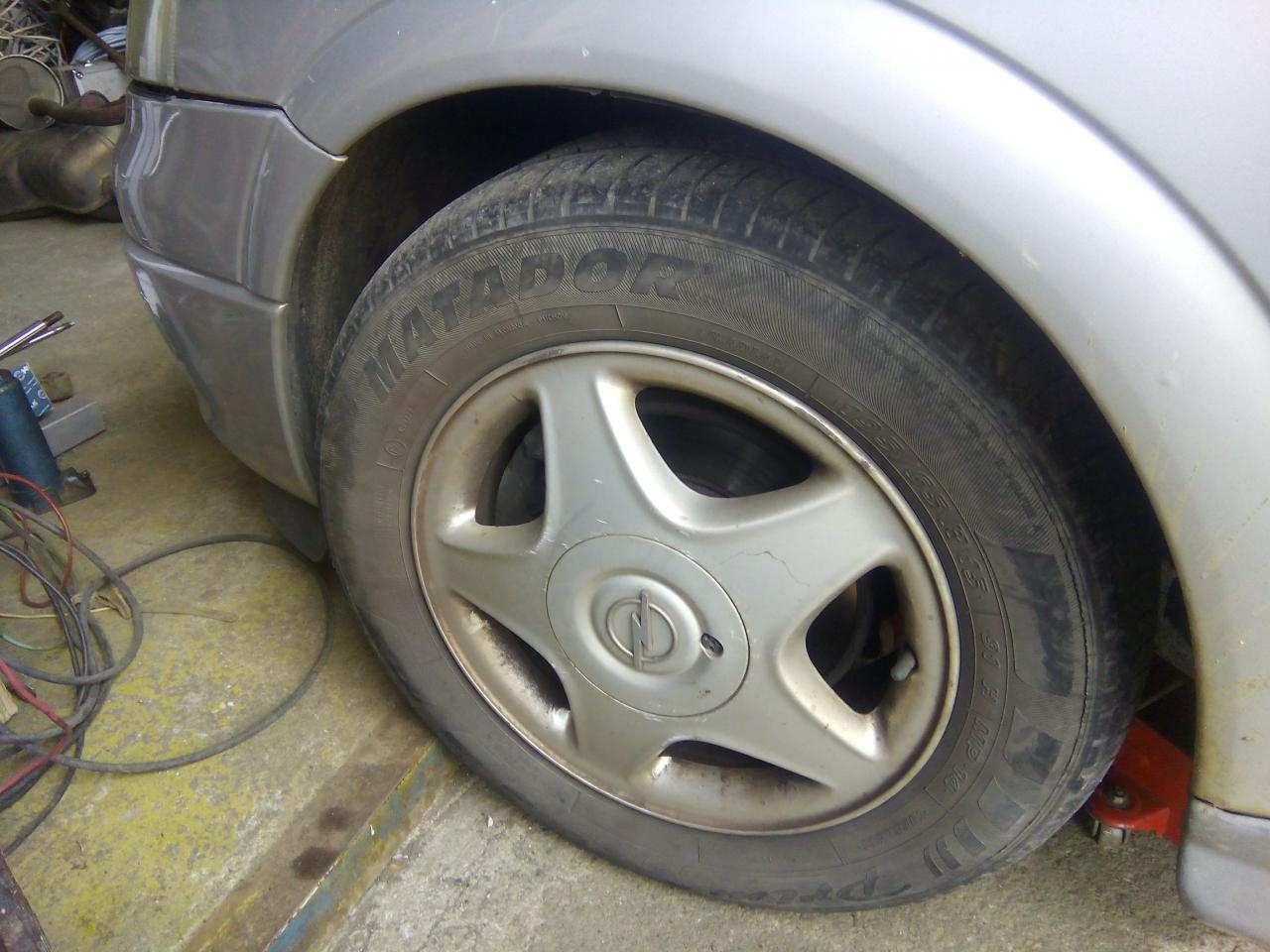

poté nasadíme kolo a utahnem a hurá na výměnu čepu na druhé straně
poté co oba čepy vyměníme zajedeme na seřízení geometrie přední nápravy :idea: :-)
