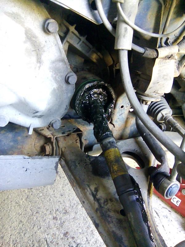

Příspěvek od p.s. » sob 23. úno 2019 10:49:48
povolit kolo,zvednout auto a podložit tak aby na nás nepadlo,
sundat kolo povolit středovou matku co drží poloosu v těhlici
povolit šroub co drží spodní čep v těhlici,
šroub vyklepnout a čep vytáhnout z těhlice
ted si z těhlice vytáhnem homokloub s poloosou
sundáme zajištovací pásky s obou manžet -vnitřní i vnější
tu vnější manžetu přetáhnem co nejblíže k vnitřní manžetě a stáhneme z polosy homokloub -bud ho sklepnem nebo použijem stahovák
stáhnem manžetu homokloubu a dále sundáme poškozenou manžetu
a připravíme si manžetu novou
ted doplníme do vnitřního kloubu mazivo,nandáme novou manžetu a tu zajistíme páskama
ted nandáme manžetu homokloubu
poté vemem homokloub a pokud zjistíme že v něm je mazivo nevalné kvality -hrudkovaté a poloztvrdlé tak homokloub důkladně vymejeme a natlačíme nové mazivo
po této proceduře nandáme homokloub na poloosu-nezapomenem se přesvědčit že na konci poloosy je zajištovací kroužek aby nám poloosa neklepala
ted si přetáhnem manžetu přez homokloub a manžetu zajistíme páskama
dále očistíme a mazivem ošetříme tisícihran homokloubu a nasunem do těhlice
dále do těhlice nasunem spodní čep ten zajistíme očištěným a mazivem ošetřeným šroubem a řádně dotáhneme
ted si přitáhneme středovou matku -já na to mám metrovou trubku a loketní moment
ted už jen nandat kolo,utáhnout a sundat auto na zem a je hotovo :idea: :yah:
