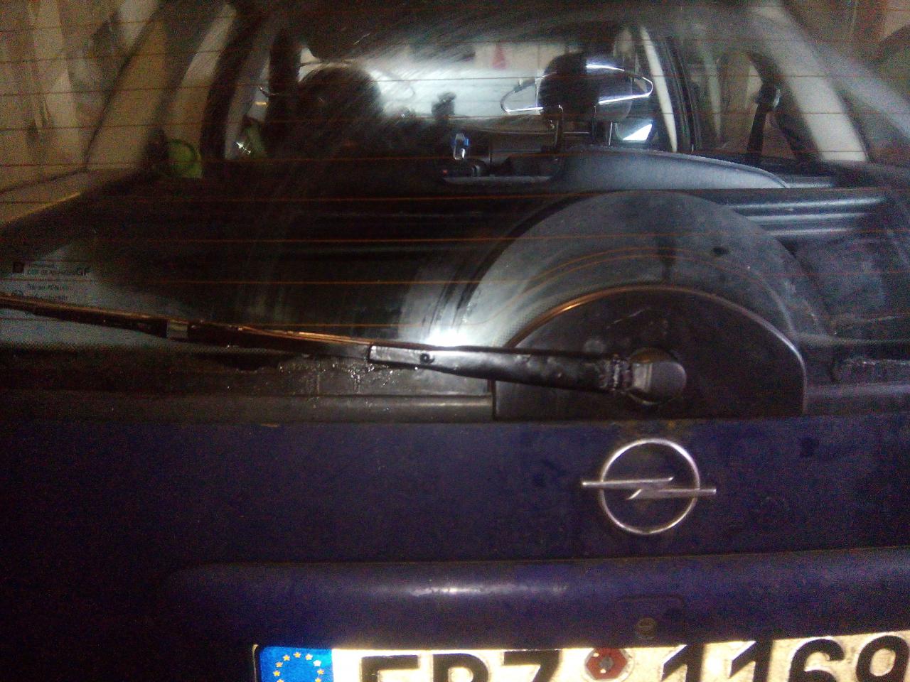

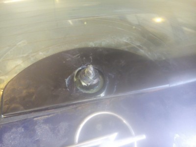

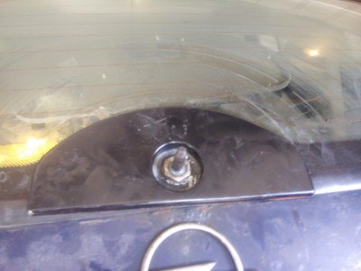

vycvaknout krytku,povolit zadní stěrač a ten bud za pomoci stahováku nebo kývavým pohybem sundat

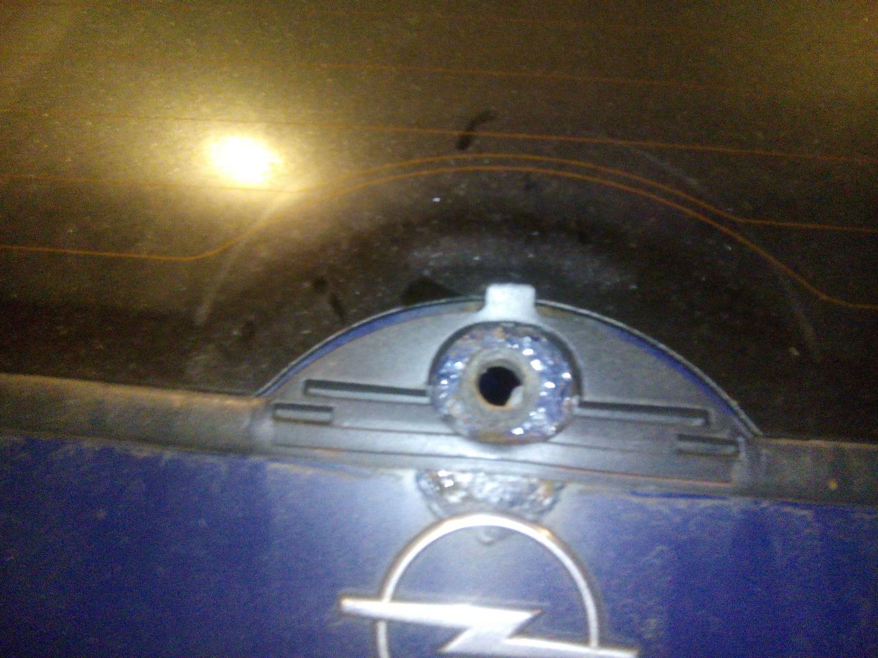

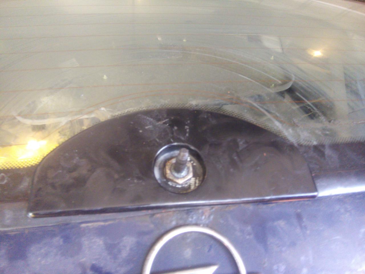

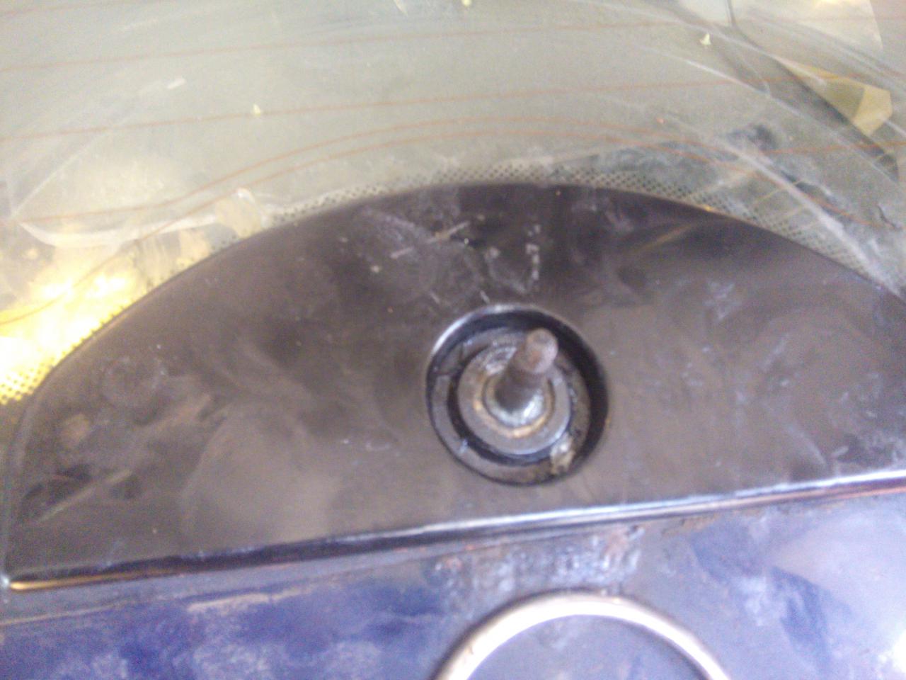

stáhnem krytku,povolíme matku a stáhnem si dolů ten krycí plast

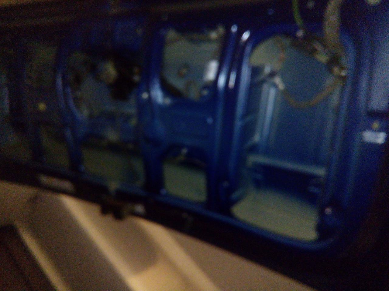

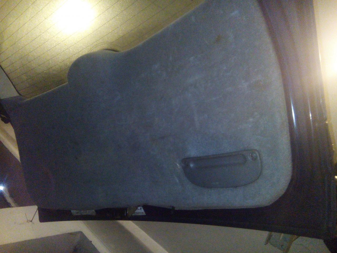

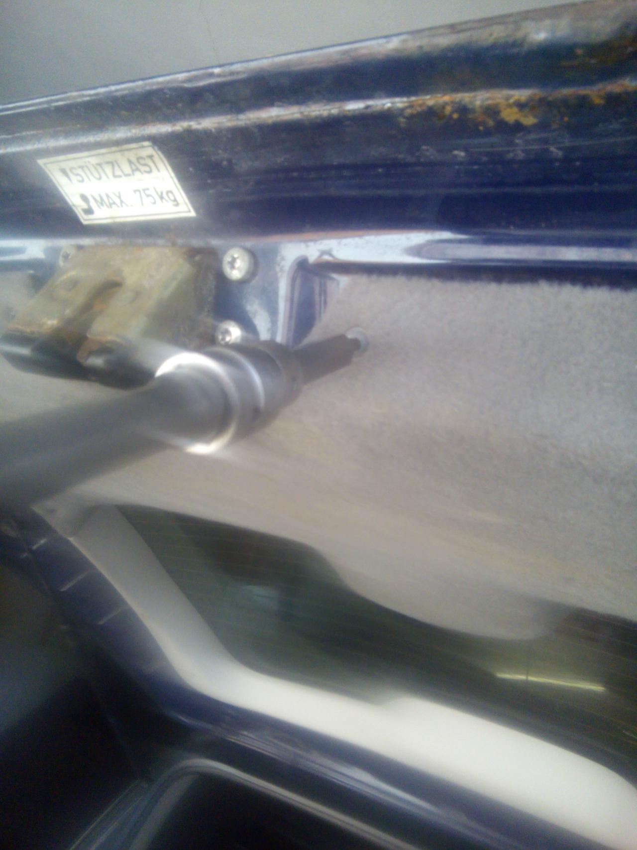

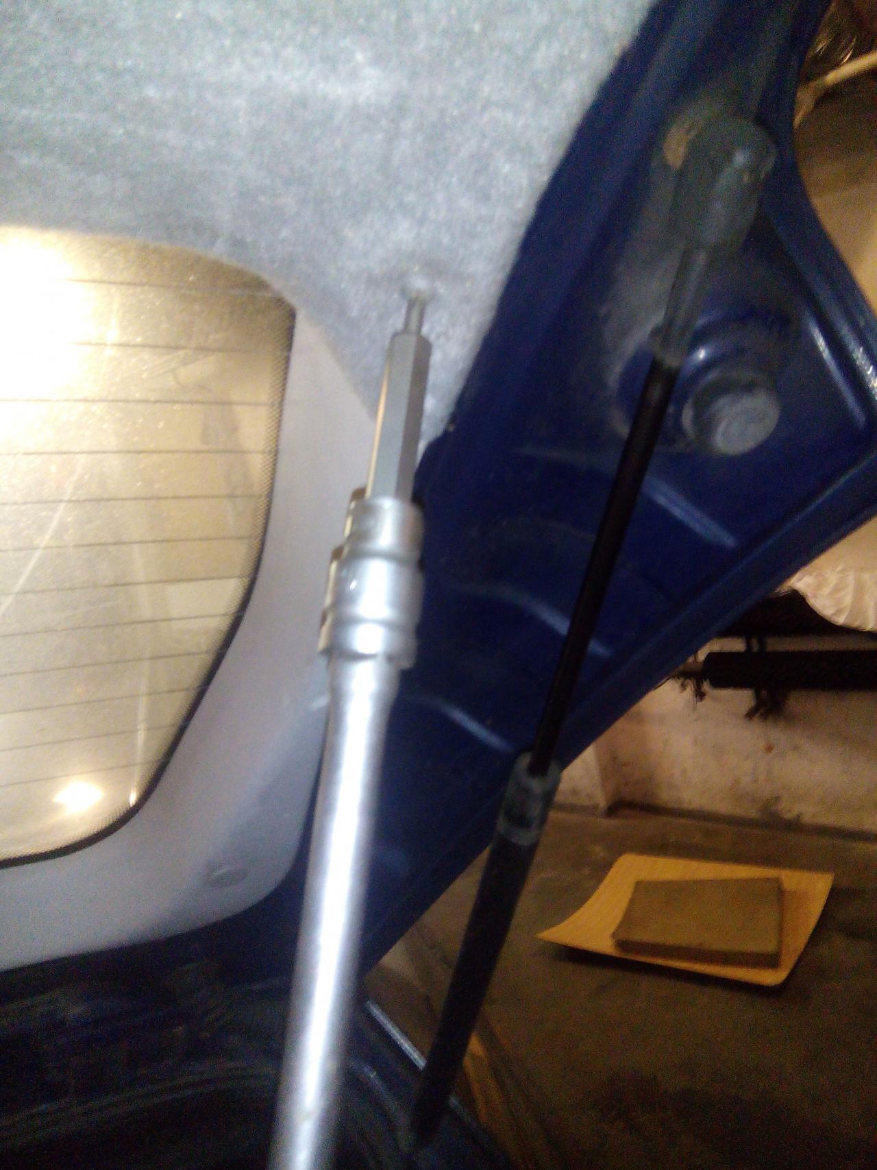

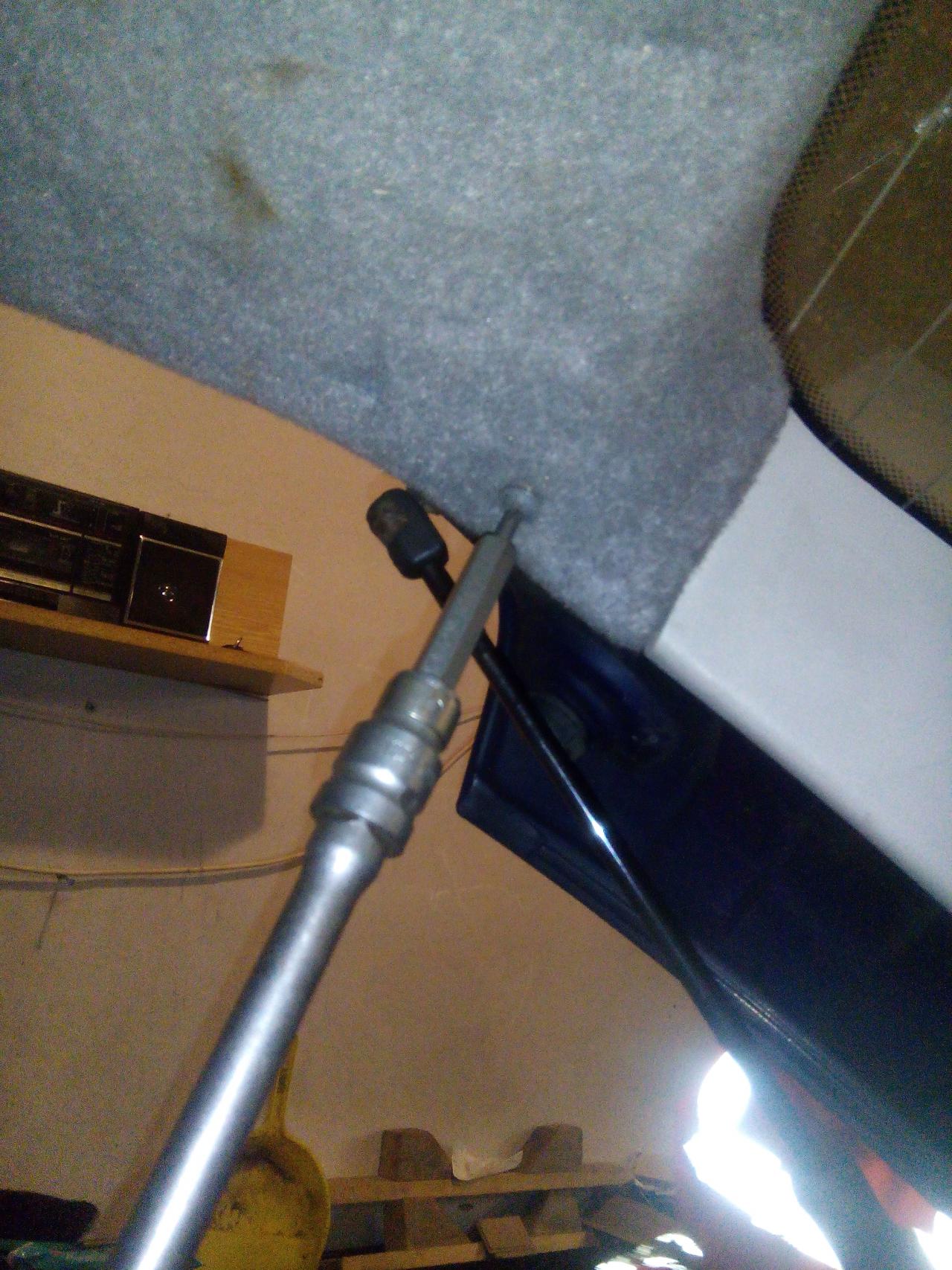

ted otevřít kufr odšroubujem a vycvaknem to krytí pátých dveří

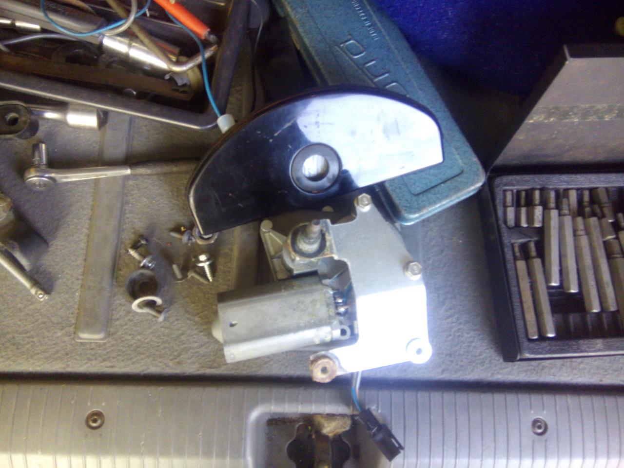

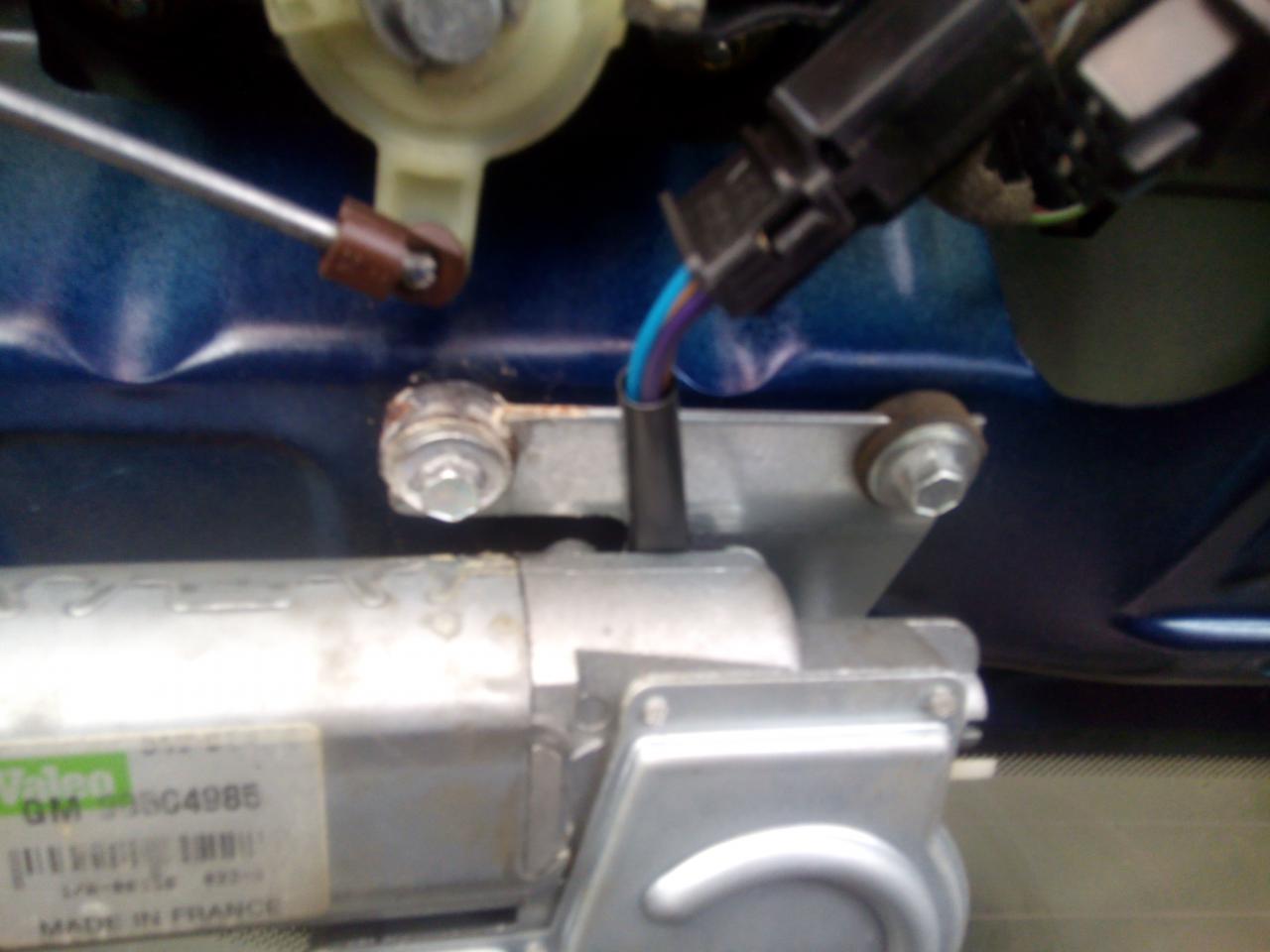

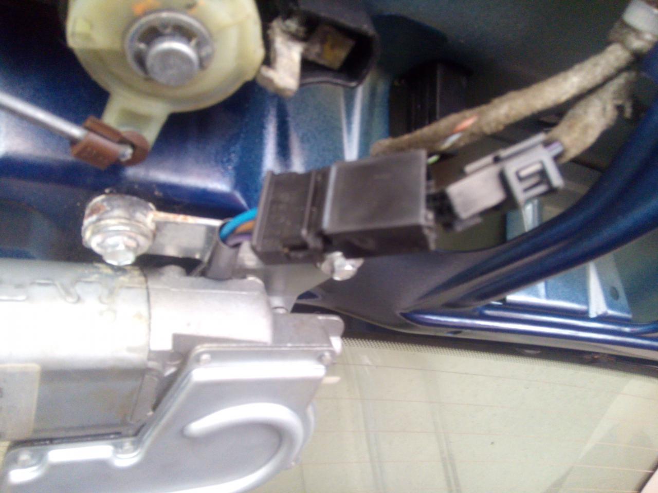

vycvaknem konektor z motorku stěračů,
povolíme dva šrouby co drží motorek a vyndáme ho ven
ted nandáme novej motorek,uchytíme,nacvaknem konektor

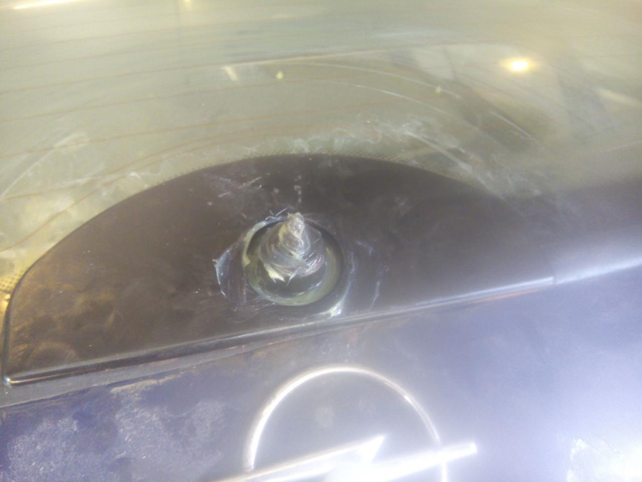

dále přivřem kufr a nandáme krycí plast,
utáhneme matku,nandáme krytku,

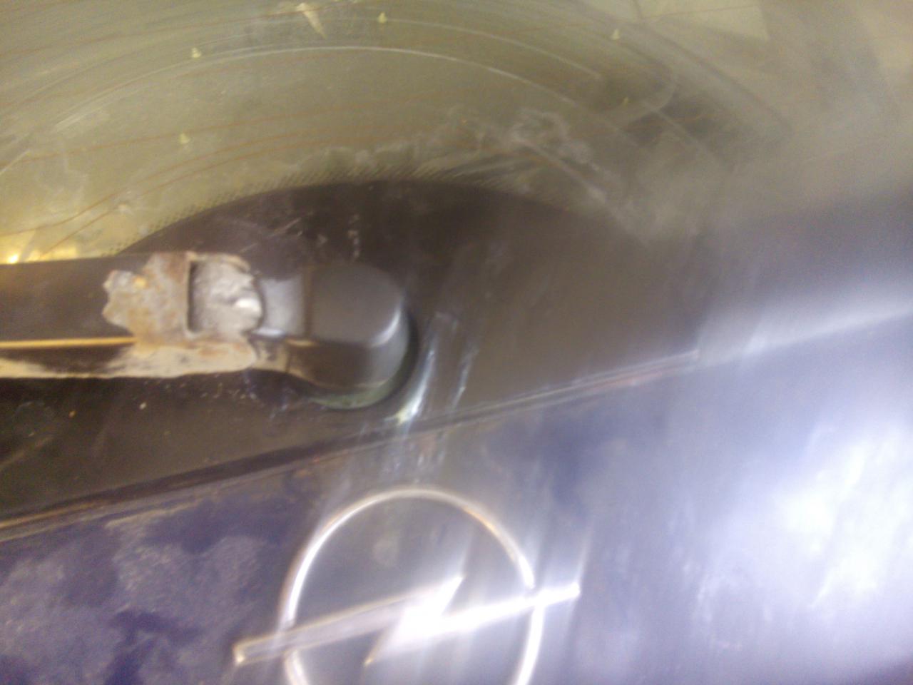

nandáme,seřídíme a utáhnem ramínko zadního stěrače a zacvaknem krycí plast -tady podotýkám že sem to při skládání vše vymazal důkladně vazelínou aby to zub času neměl tak jednoduchý
ted si vyzkoušíme funkci zadního stěrače a pokud je vše v pořádku nandáme na pátý dveře kryt ten nacvaknem a utáhnem
