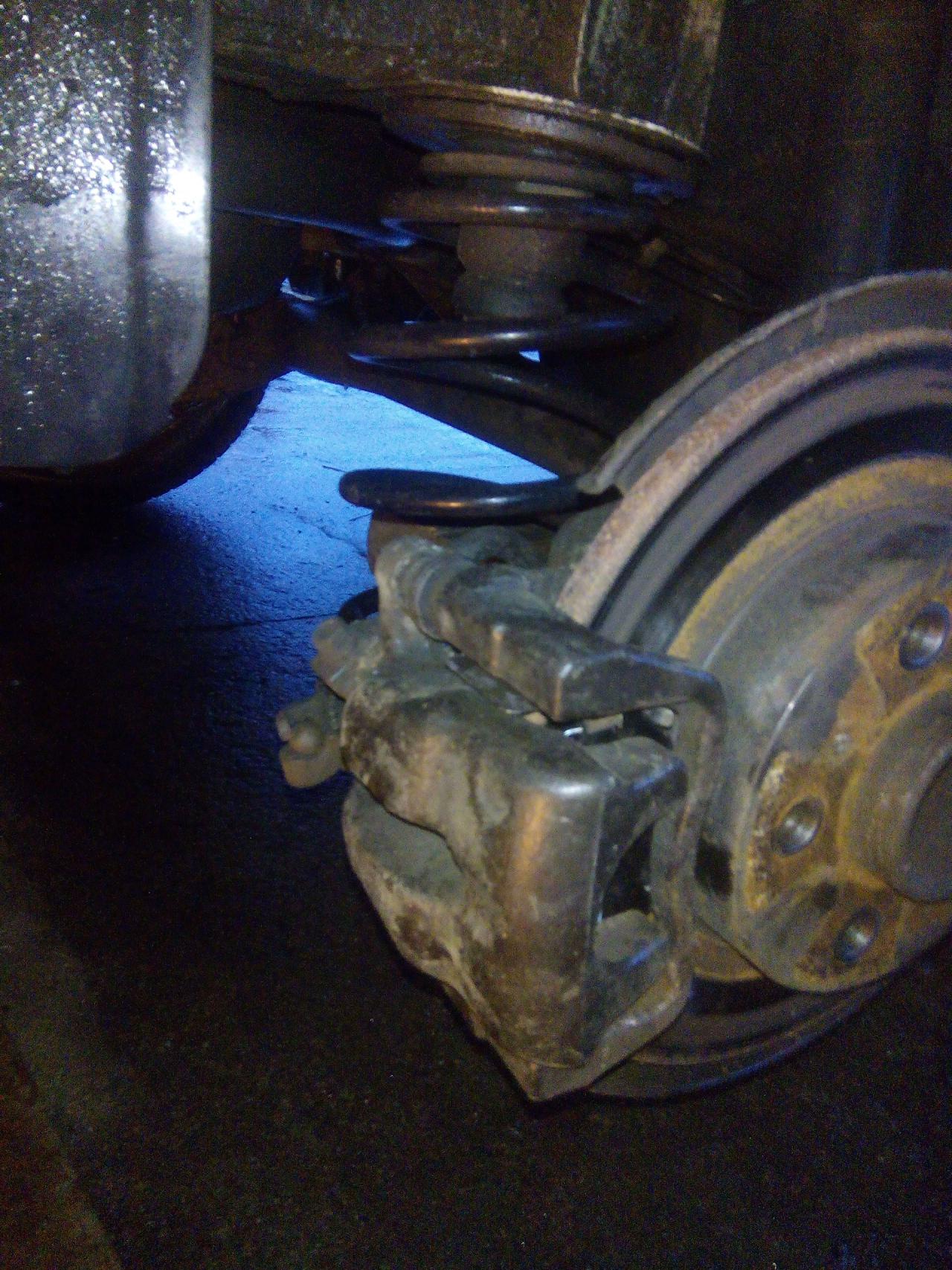

povolit zadní kolo,zvednout a podložit auto tak aby na nás nepadlo a sundat kolo

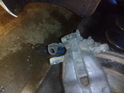

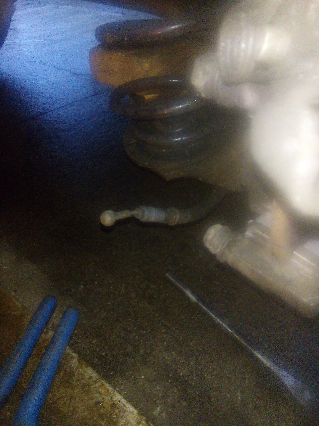

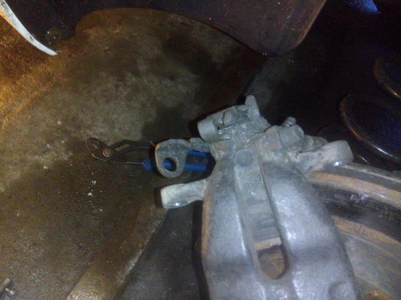

vycvaknout lanovod ruční brzdy z brzdiče,odjistit a stáhnout z držáku

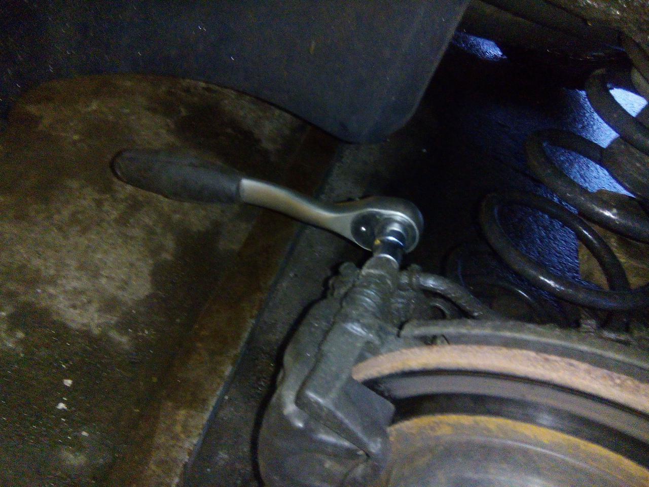

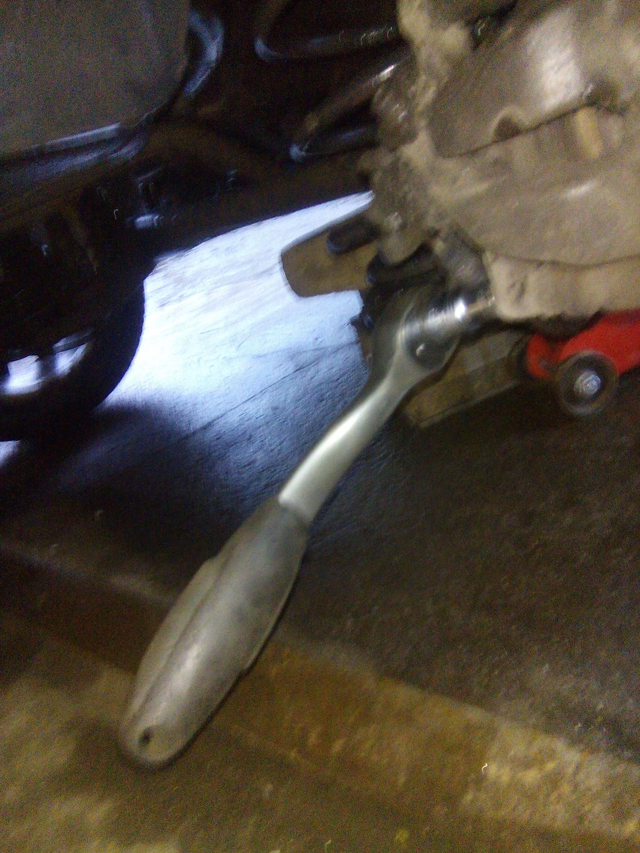

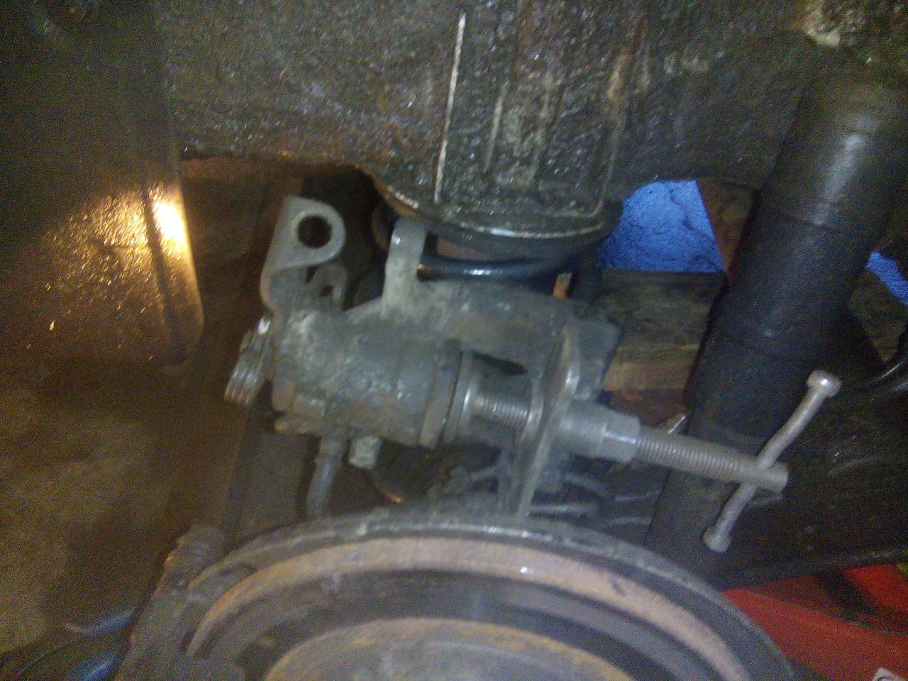

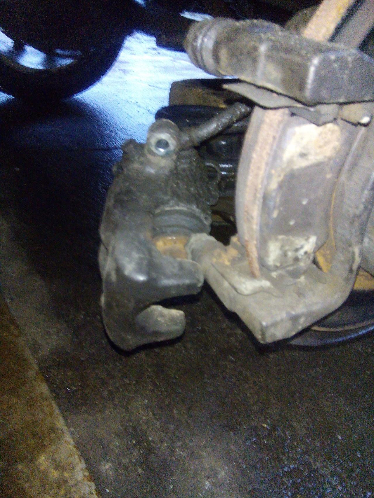

ted je třeba povolit samotný brzdič viz foto a brzdič sundat dolů -někdy to de hůř tak si lze pomoci silnějším šroubovákem nebo pajcrem

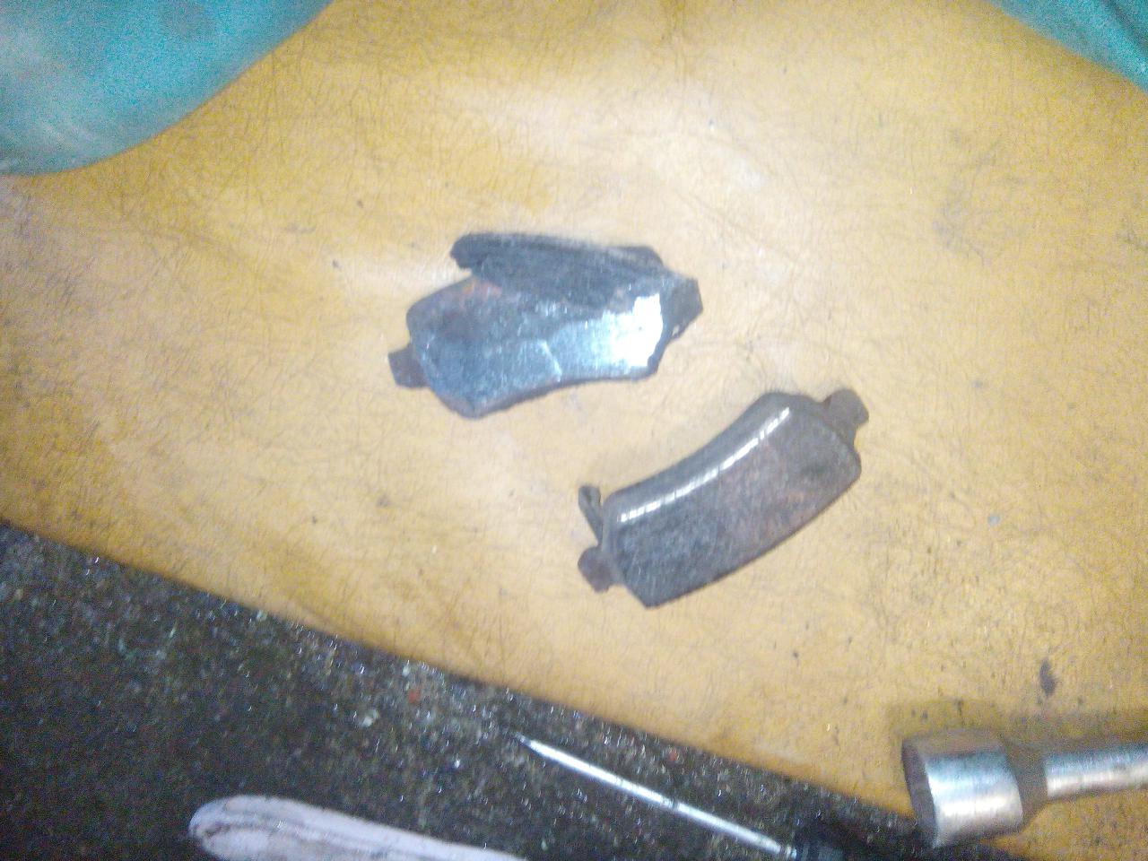

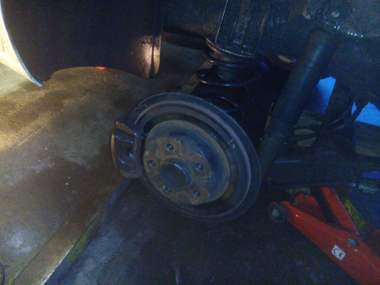

poté sundáme sjeté brzdové destičky-pokud nejdou dolů pomůžem si majzlíkem a kladivem

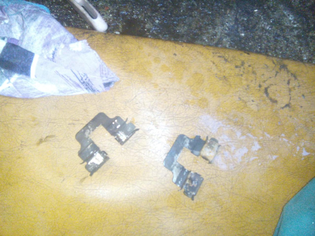

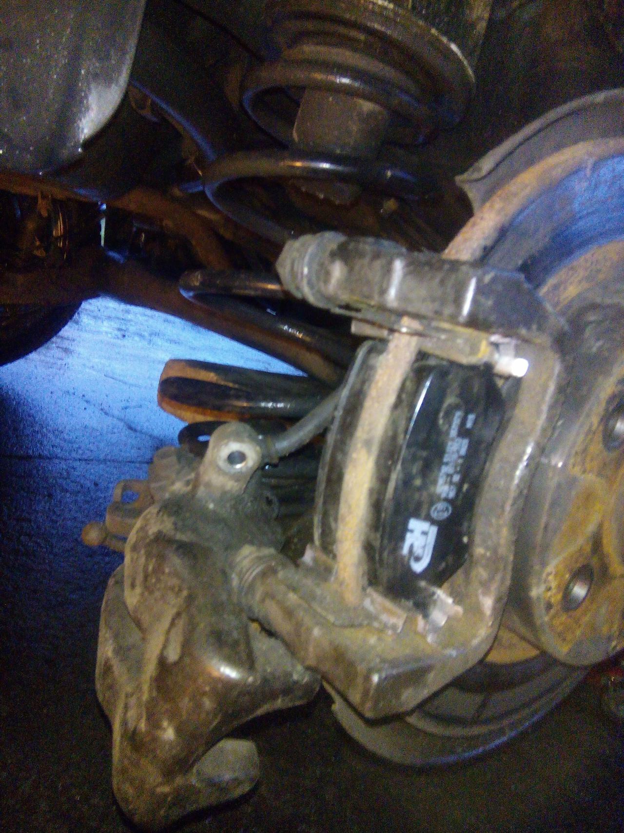

ted si z brzdiče vycvaknem oba vodící plechy brzdových destiček a ty očistíme od bordelu a rzi a zároven očistíme i třmen brzdy poté zkontrolujem zda nám volně chodí ty dva plovoucí šrouby,popřípadě je můžem vytáhnout,očistit a máznout novým mazivem
po očištění třmenu nacvaknem na třmen vodící plechy které před tím kapku máznem vysokoteplotním mazivem nebo grafitkou

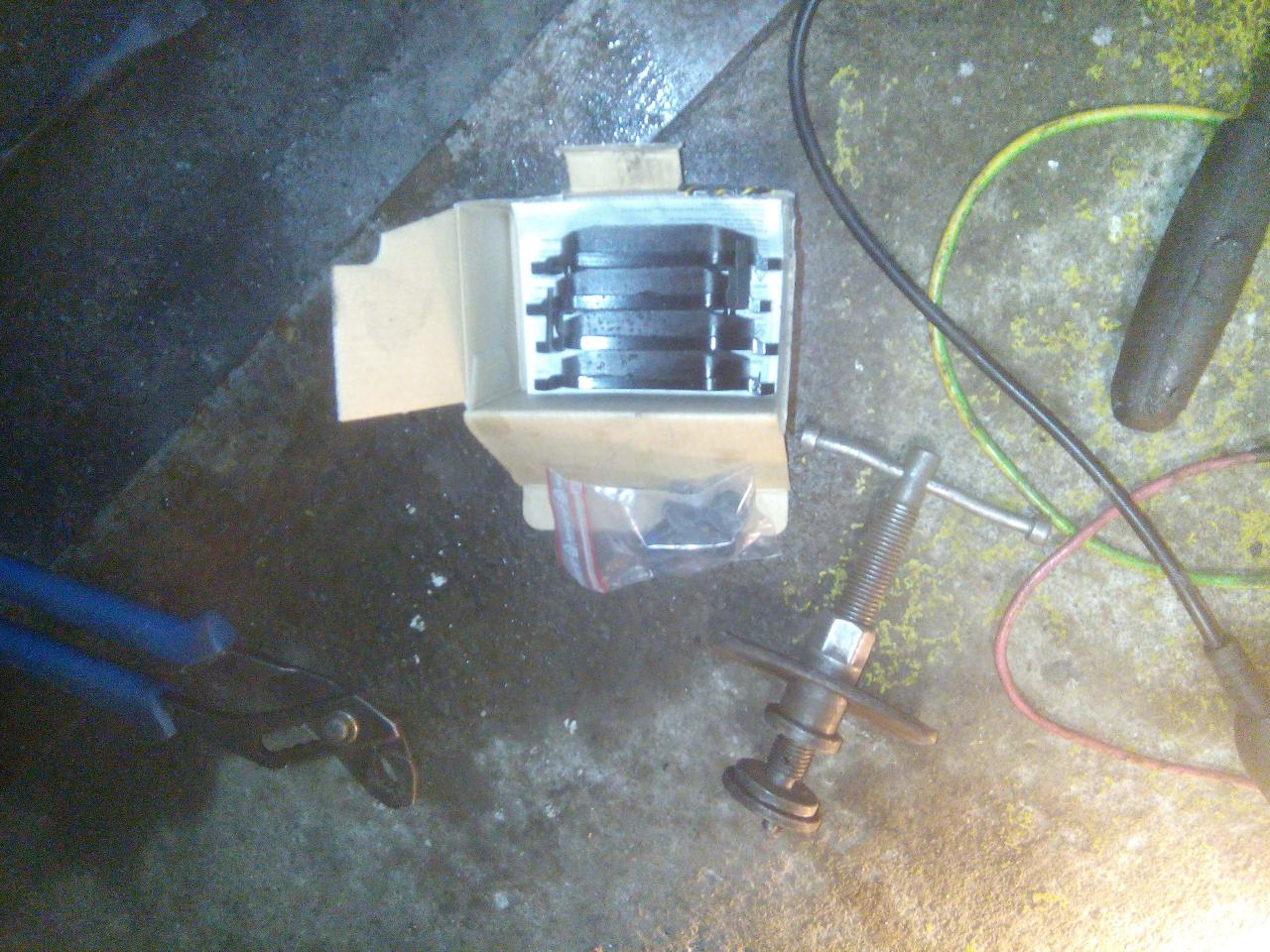

ted je třeba za pomoci přípravku zatlačit pístky do brzdiče a tady pozor pístky se zatlačují otáčením po směru hodinových ručiček nelze je tedy zatlačovat klasicky jako třeba přední brzdy ani se o to nepokoušejte mohlo by dojít k poškození brzdiče
dále nandáme nové destičky
a namontujem brzdič dále nandáme,zajistíme a nacvaknem do brzdiče lanovod ruční brzdy

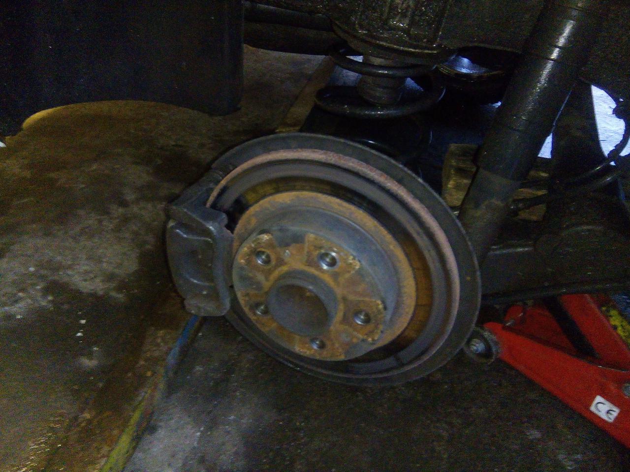

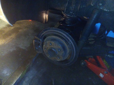

p.s.pokud byste ten zadní kotouč meli orezlí s rantlem a to tak že ta rez odpadává tak já beru kladívko a tu rez pouze po obvodu kotouče oklepu a dělám to hned jak sundám staré destičky
rantl lze také obrousit flexou po sundání kotouče :idea:
