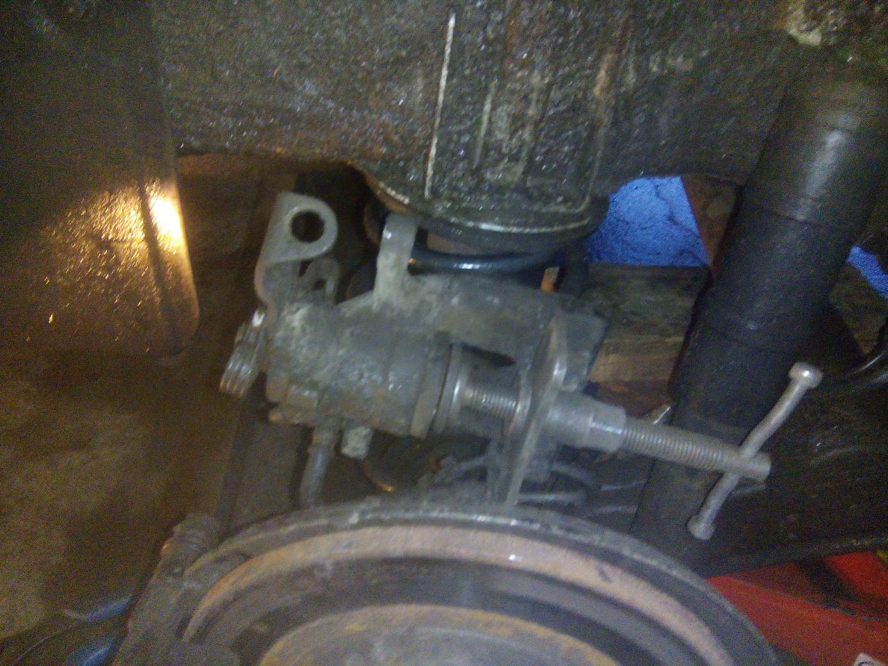

ted je třeba povolit samotný brzdič viz foto a brzdič sundat dolů -někdy to de hůř tak si lze pomoci silnějším šroubovákem nebo pajcrem

ted je třeba za pomoci přípravku zatlačit pístky do brzdiče a tady pozor pístky se zatlačují otáčením po směru hodinových ručiček nelze je tedy zatlačovat klasicky jako třeba přední brzdy ani se o to nepokoušejte mohlo by dojít k poškození brzdiče
