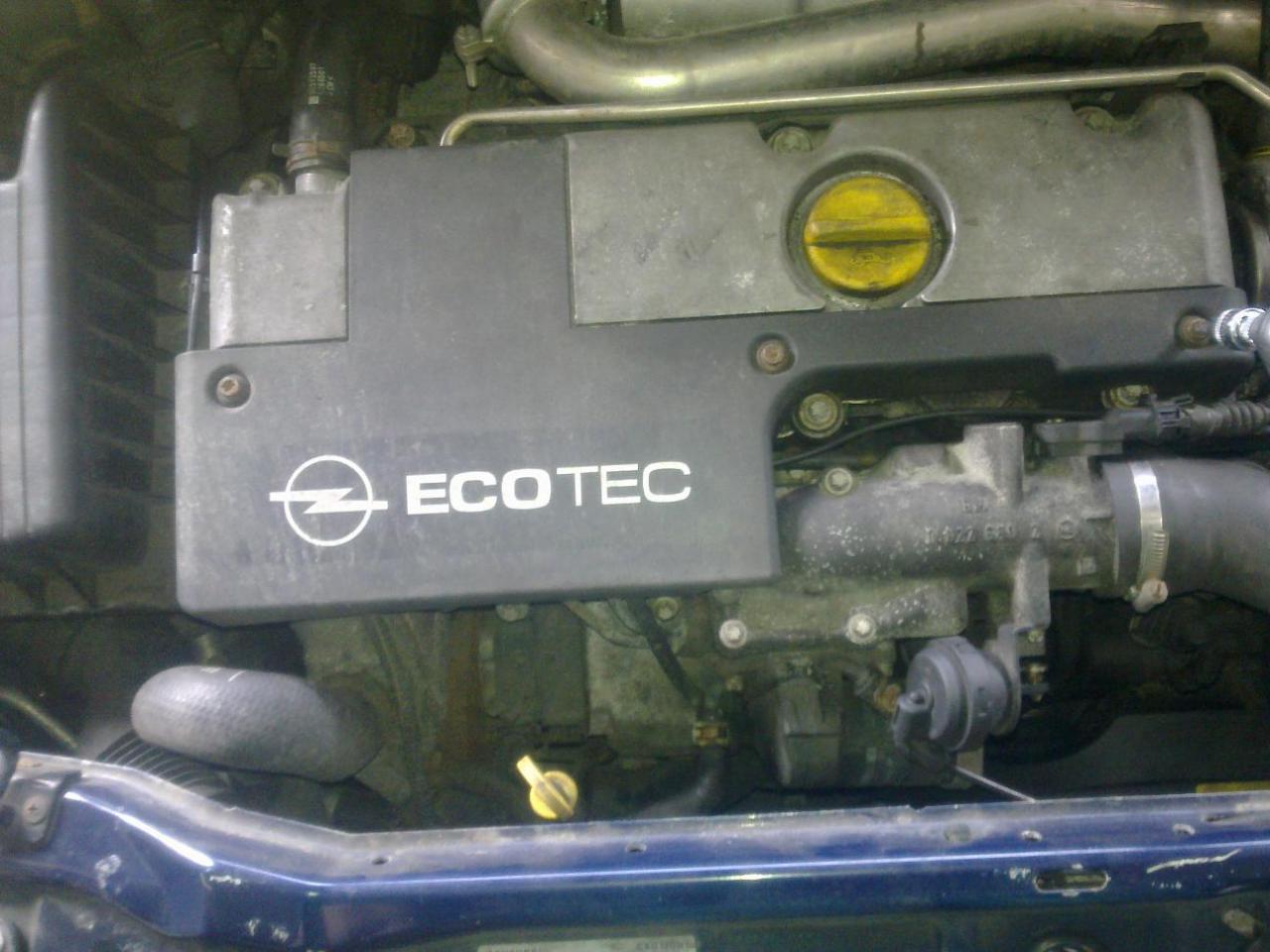

děláno na opl zafira 2.2 DTI

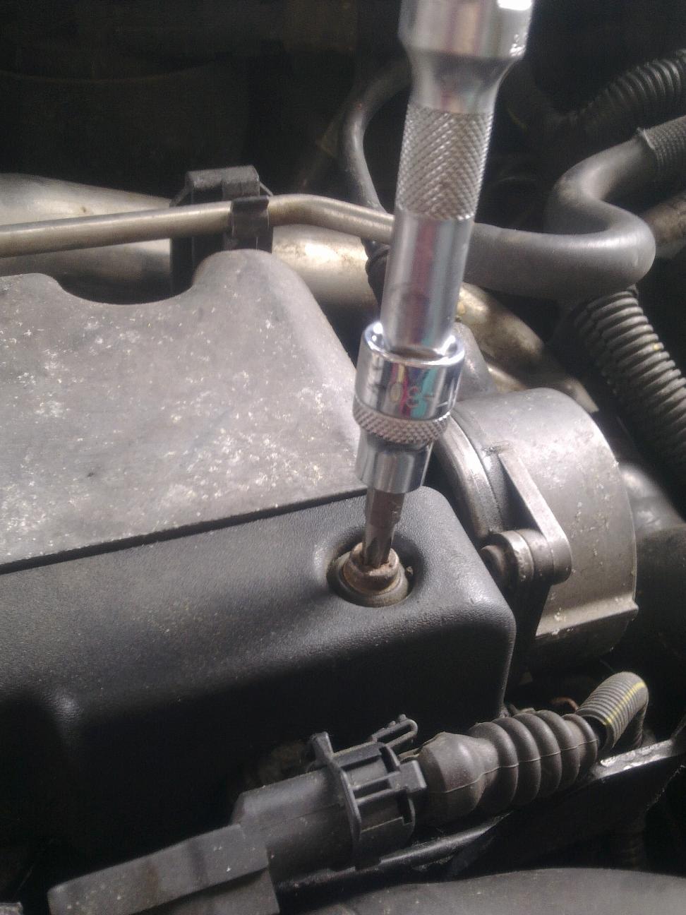

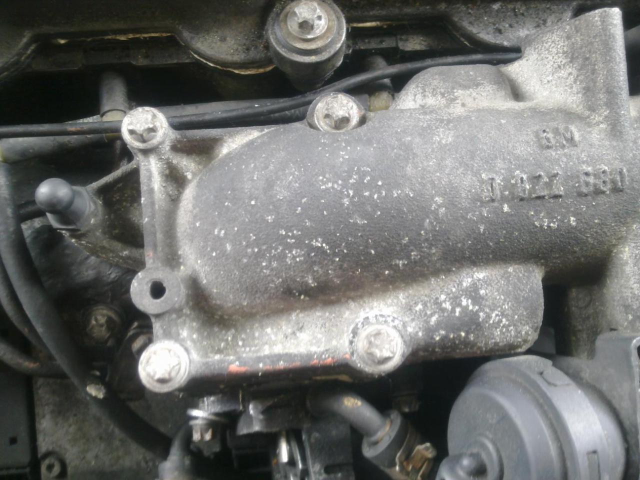

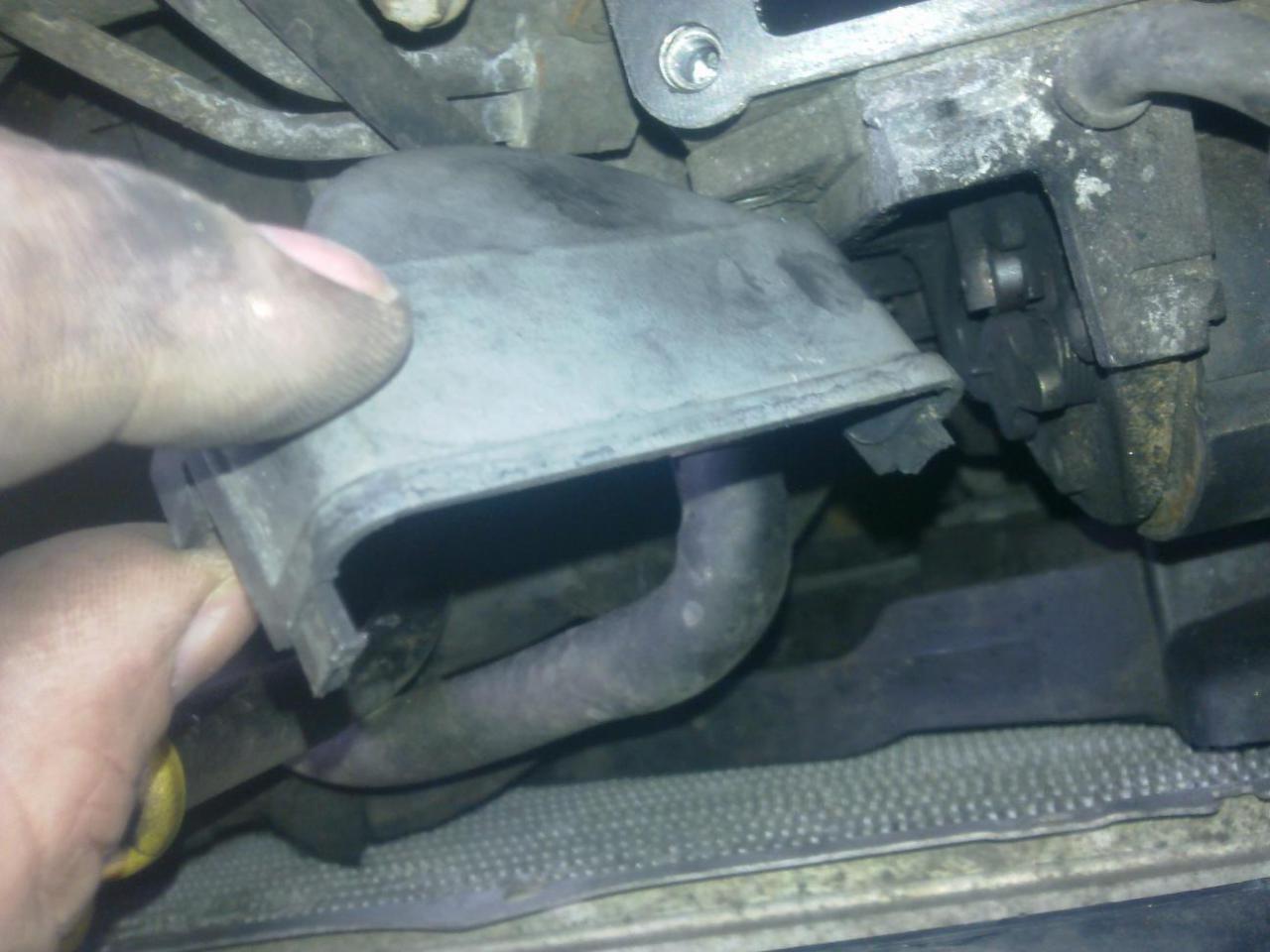

otevřít kapotu motoru a sundat umělohmotnej kryt motoru s nápisem ecotec-3krát torx T30

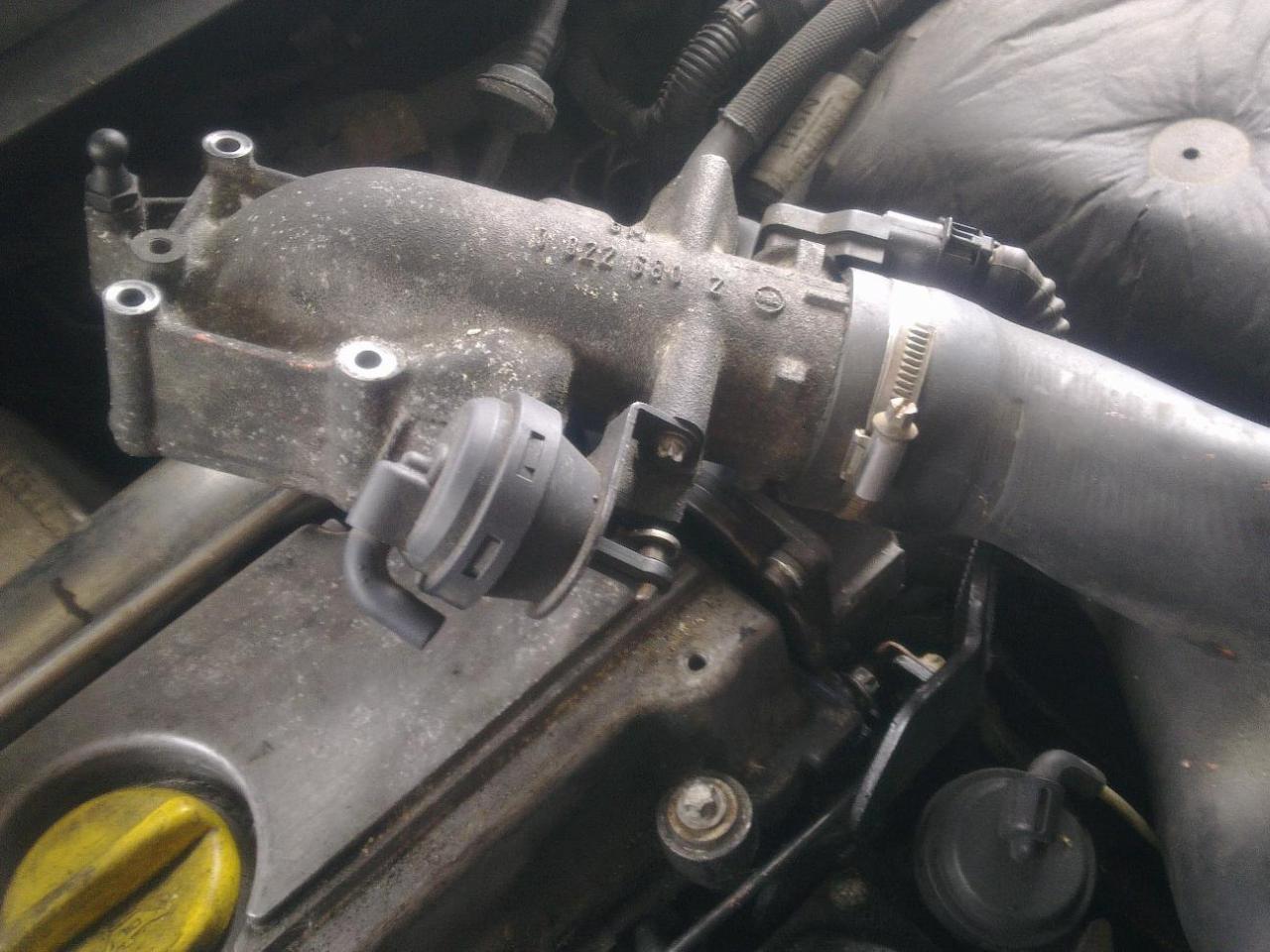

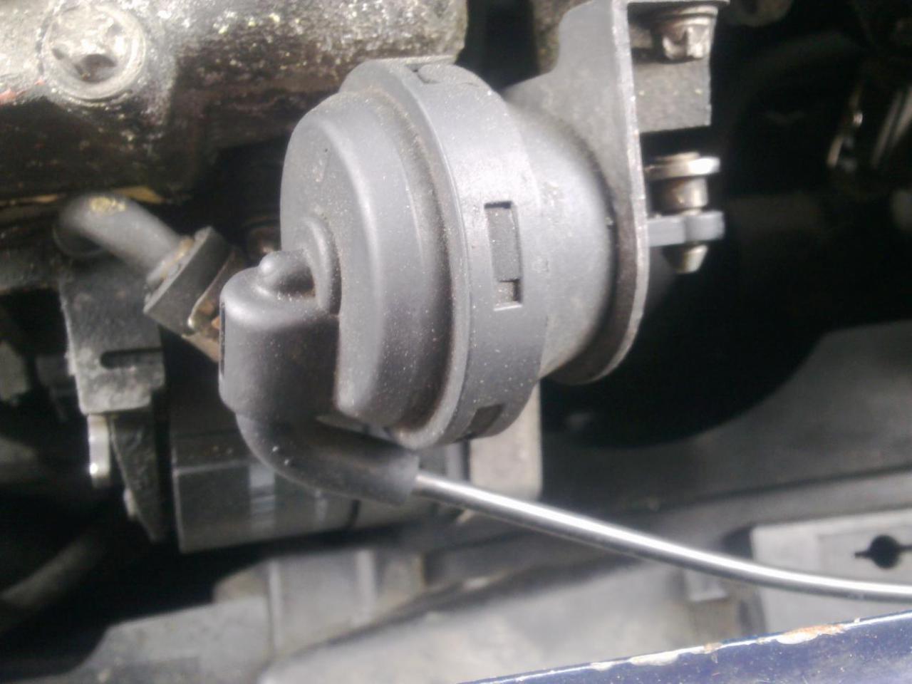

odpojíme hadičku podtlaku s banky chcípací klapky

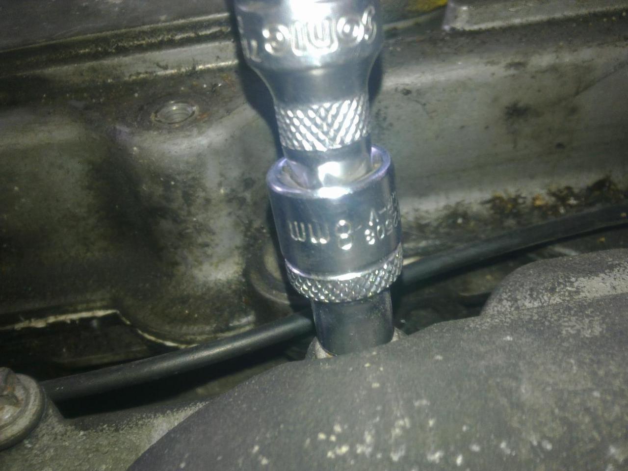

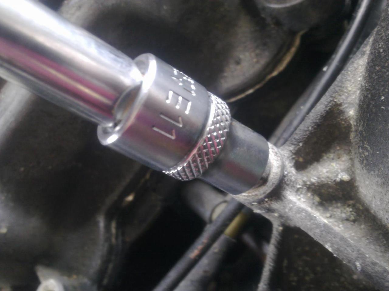

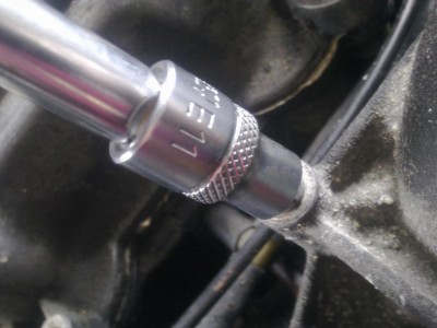

ted je třeba sundat samotnou chcípací klapku - 4 torxi E11 nebo lze použít 8ku oříšek
po té co jí povolíme odsunem jí bokem aby nepřekážela
ted s EGRu stáhnem obě hadice a ucpem je 10kou šroubem at nám z nich nekape voda

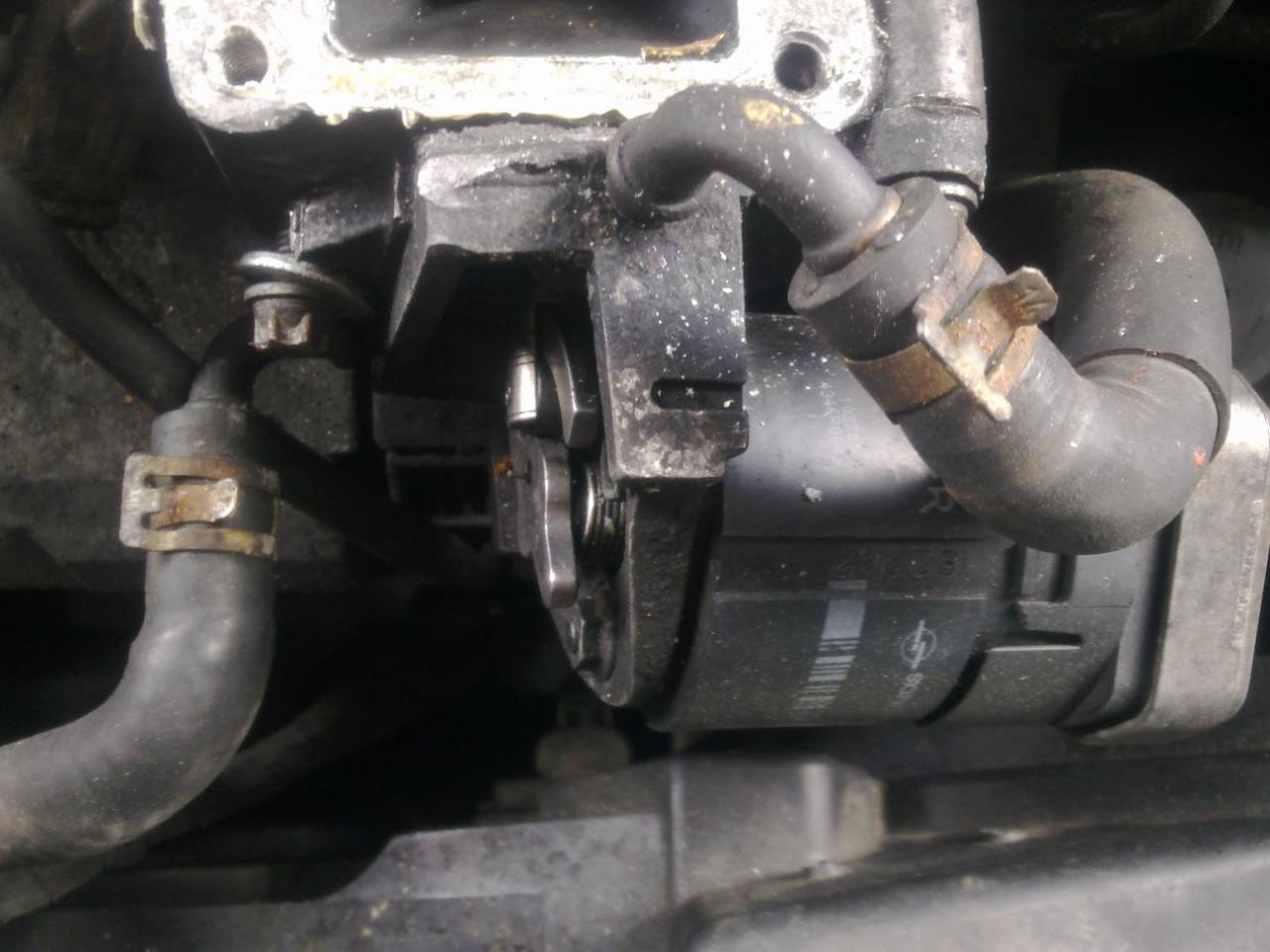

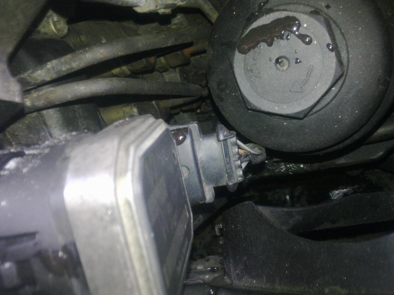

a EGR odpojíme od elektriky
ted povolíme oba šrouby co drží EGR - torx E11 nebo 8ka oříšek a EGR vyndáme.

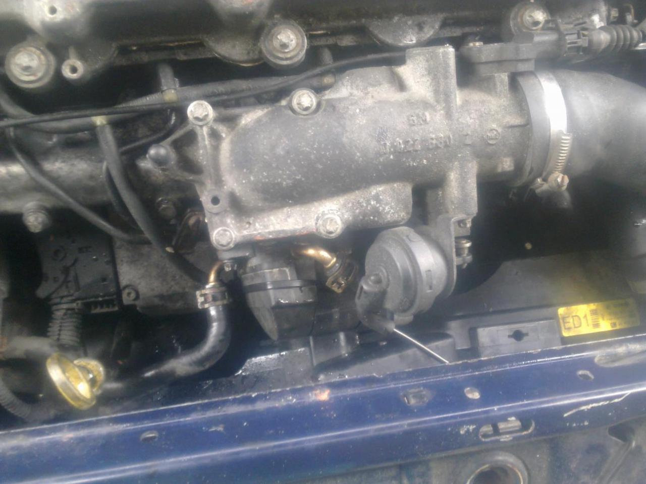

pokud by egr nešel ven což se stalo mě je třeba to sundat komplet s deklem výřivejch klapek
jen si vycvaknete tu elektrickou zadní část EGRu aby ste se dostali k vstřikovacím trubkám na čerpadle

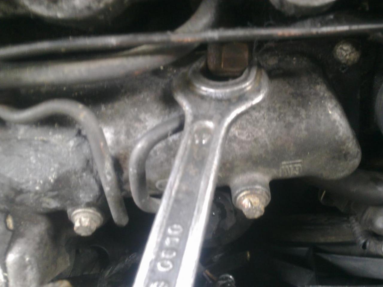

ted je třeba sundat všechny vstřikovací trubky u čerpadla je to kapku boj ale de to - plochý klíč 17ka
odpojíme prepadovou hadičku od vstřiků

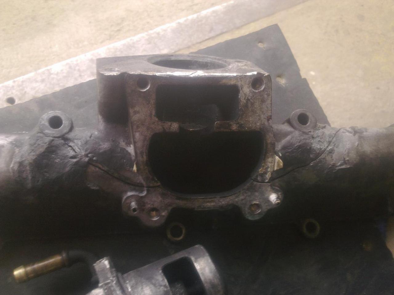

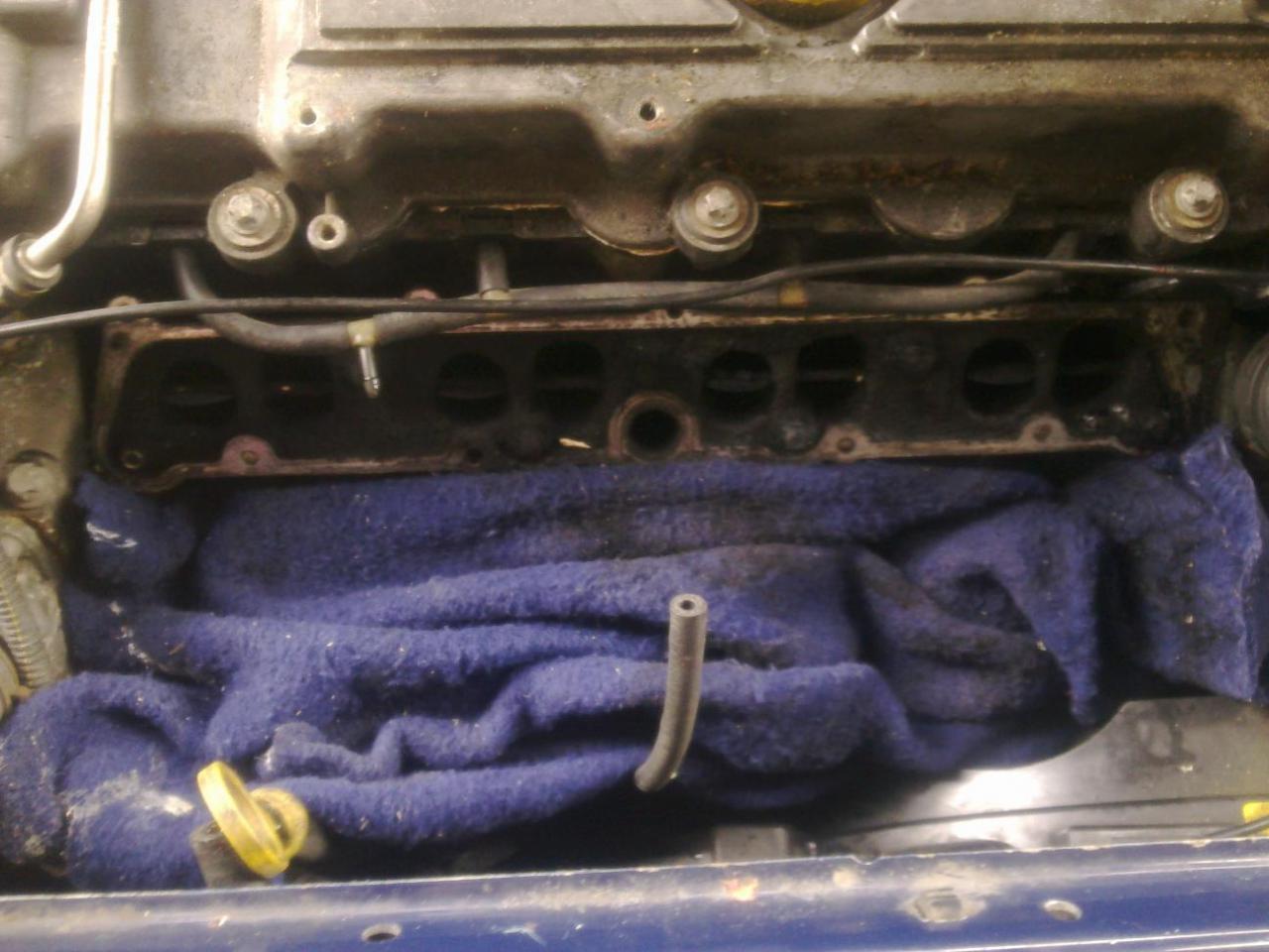

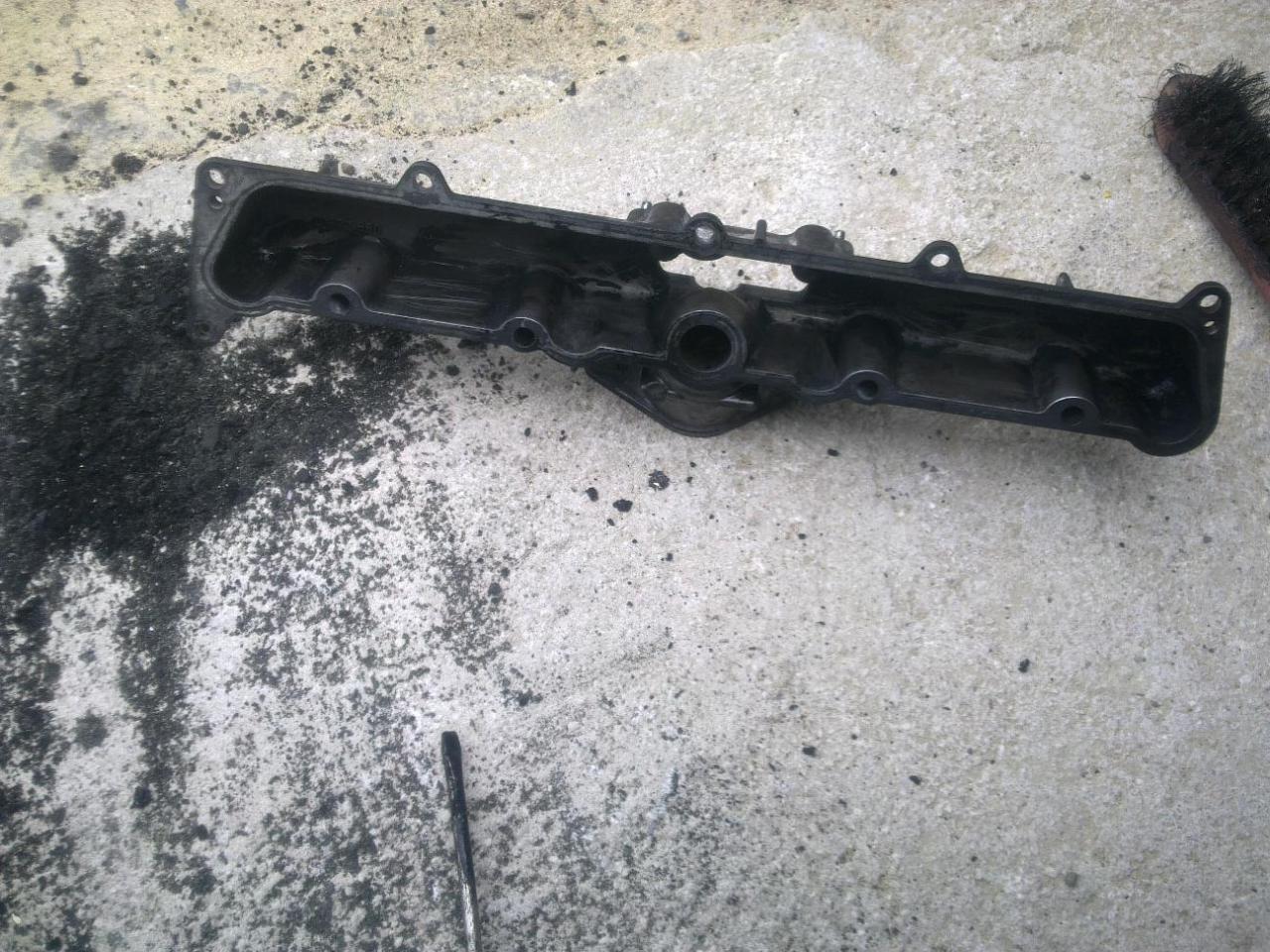

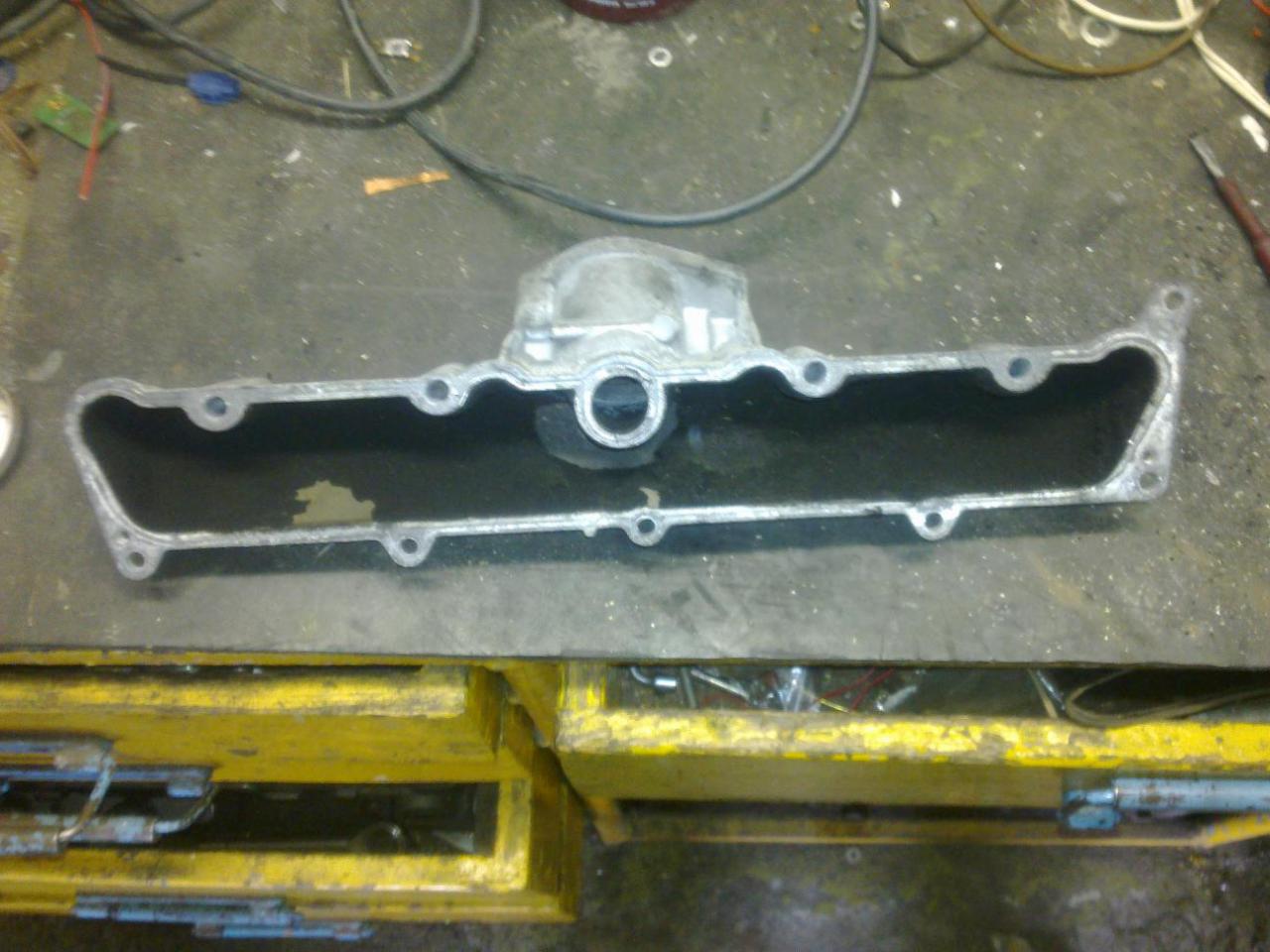

ted sundáme samotnej dekl výřivejch klapek - 10 torxů E11 nebo 8ka oříšek

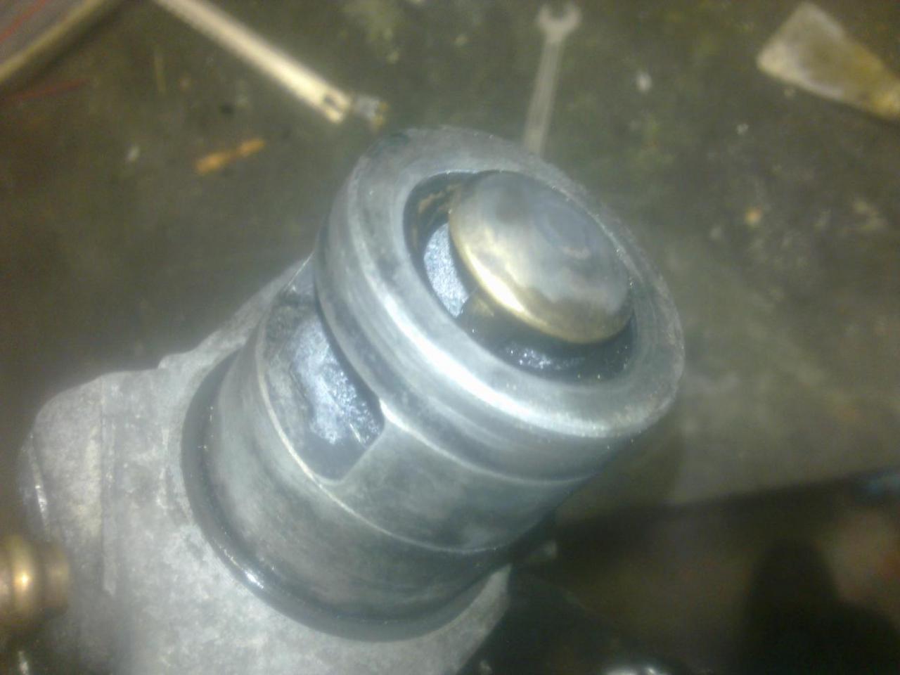

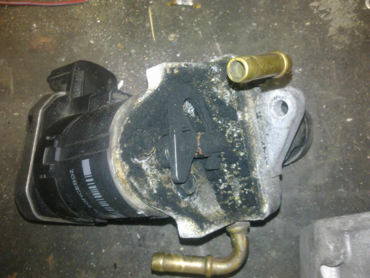

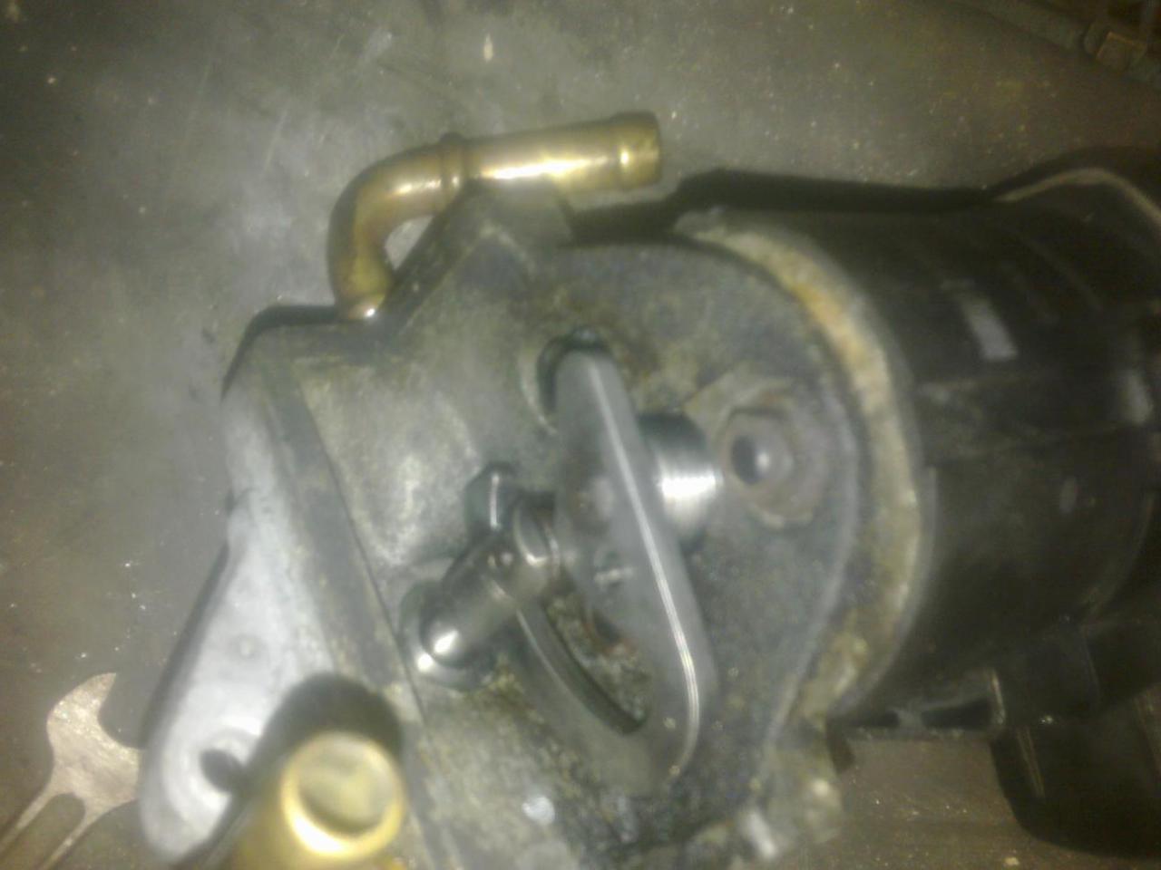

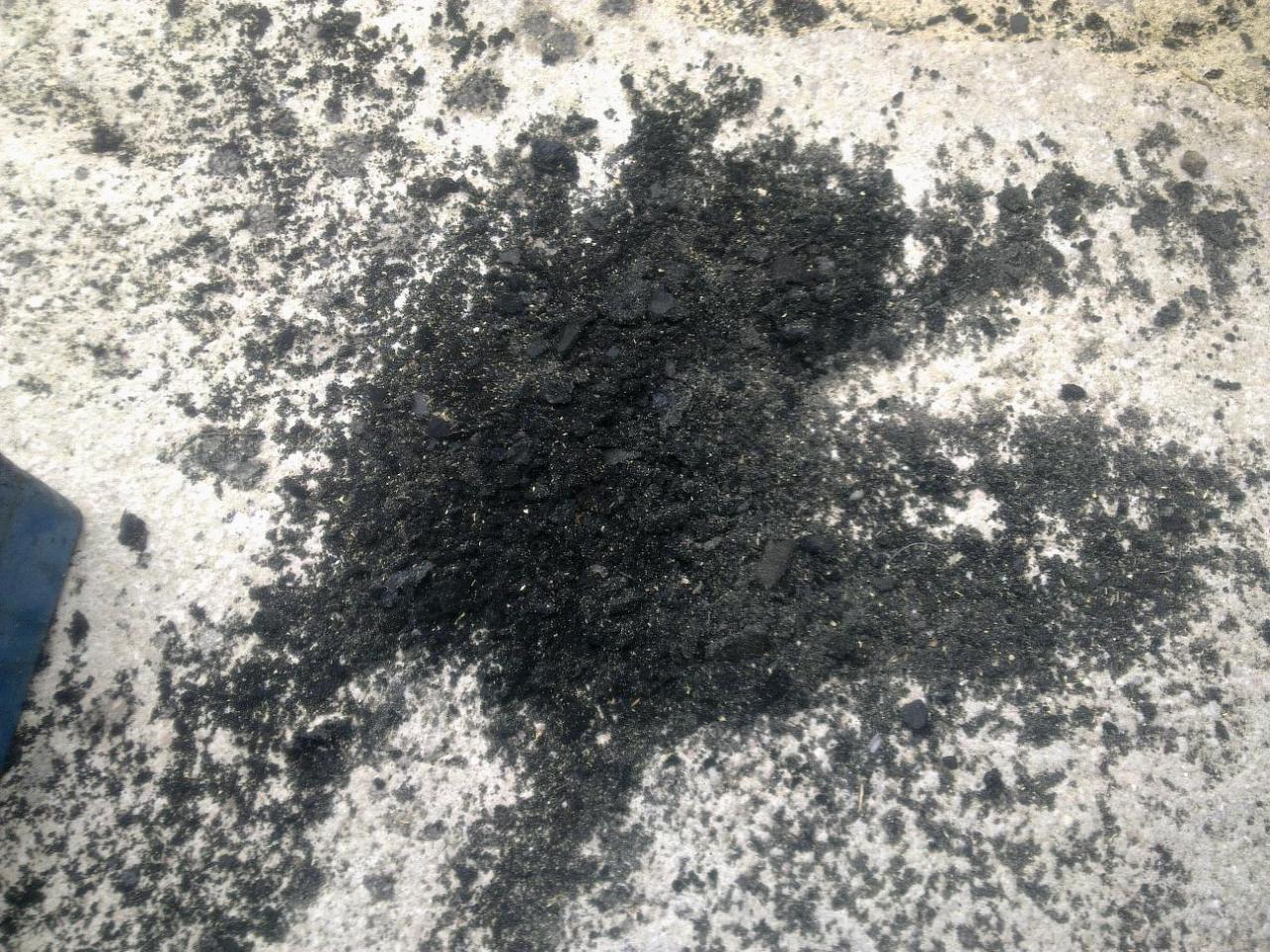

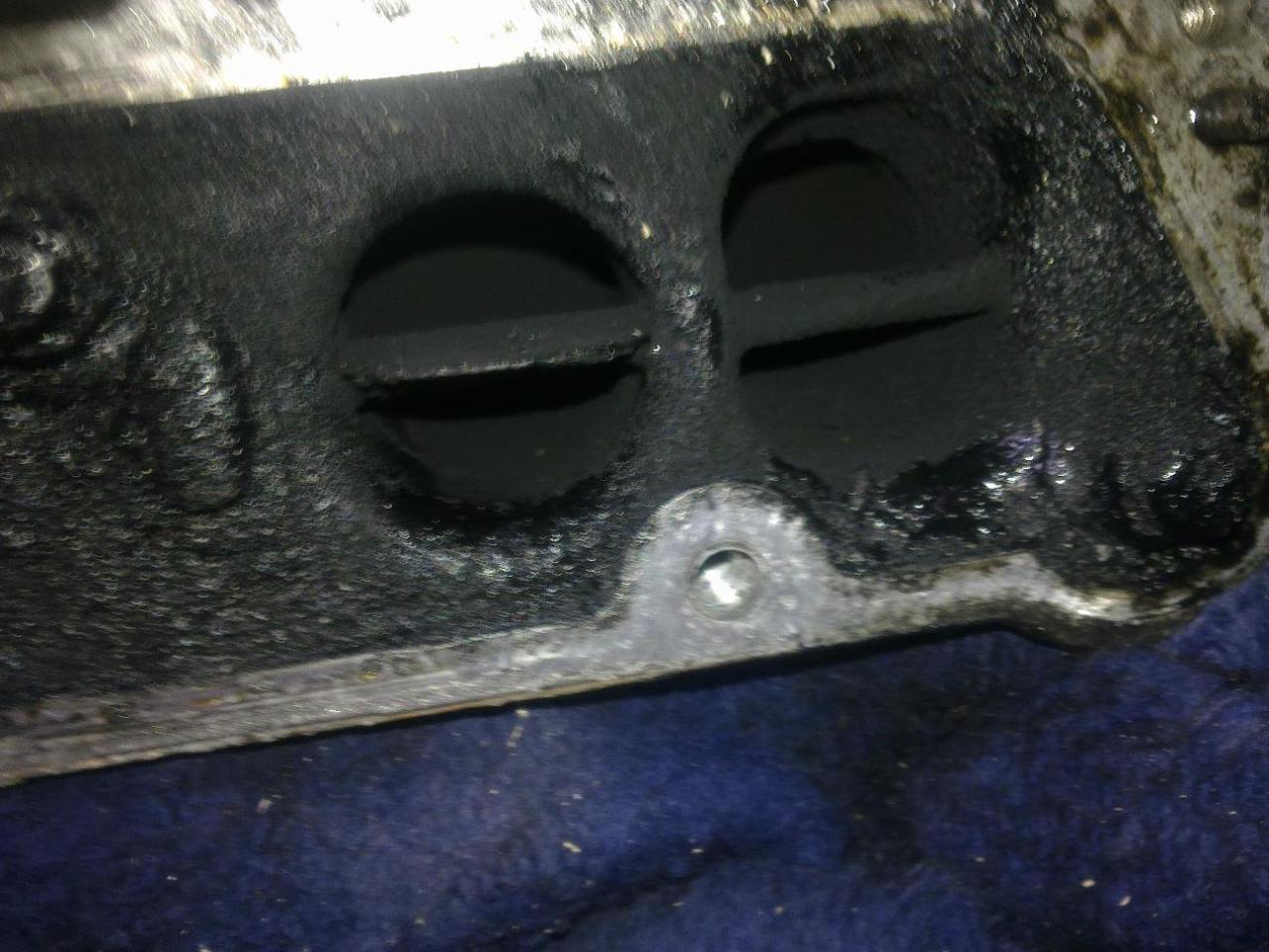

ted je třeba vše vyčistit klapky bordel okolo sem nedřív škrabal ven šroubovákem a pak to doladil čističem brzd a hadrem,dekl s toho ten bordel nejdřív důkladně vyškrabem a pak vymejt v technickým benzínu,

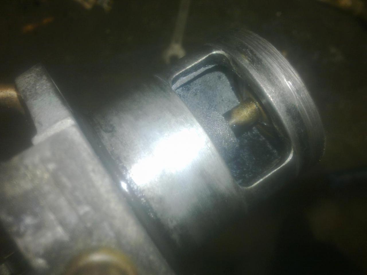

EGR ten musí chodit zlehka a při vracení nesmí drhnout -k čištění sem použil technický benzín,čistič brzd i WD spray,hadr a šroubovák

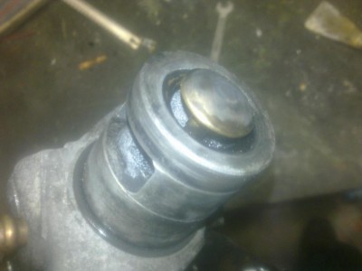

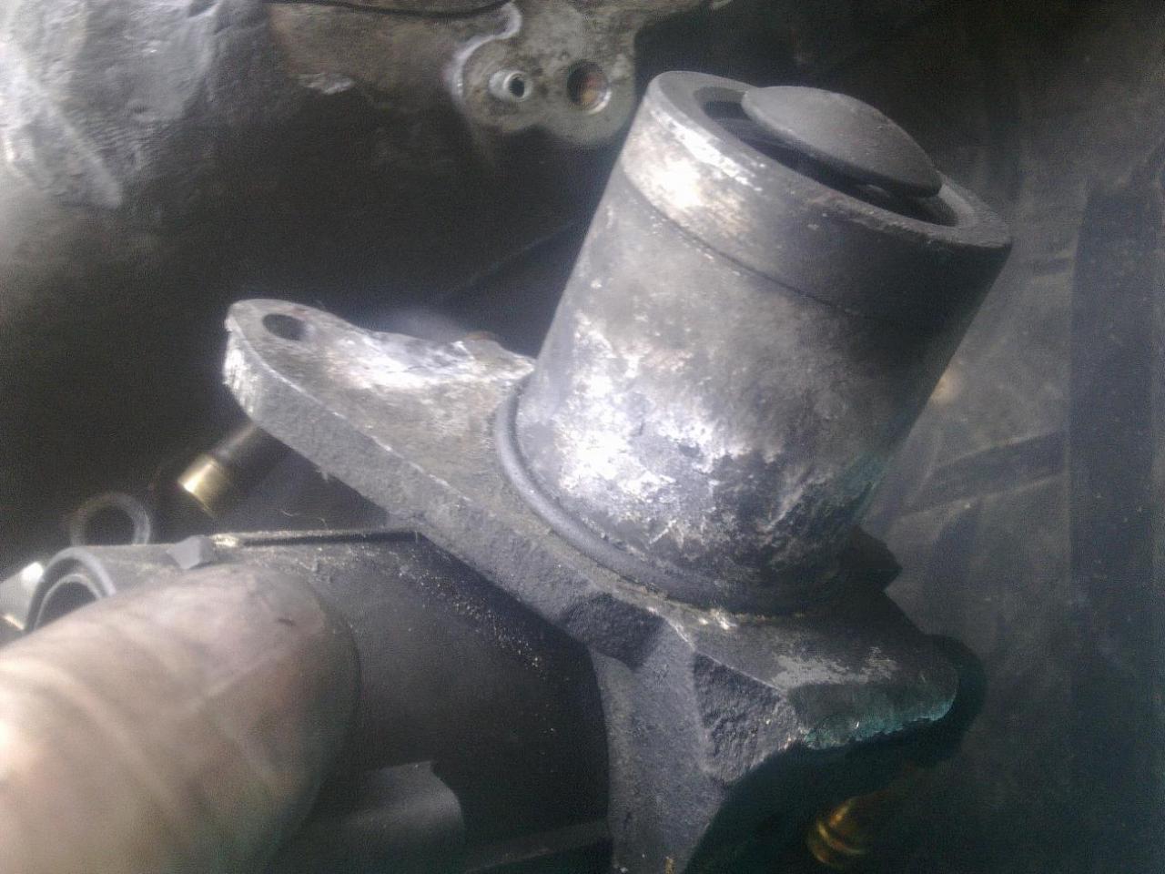

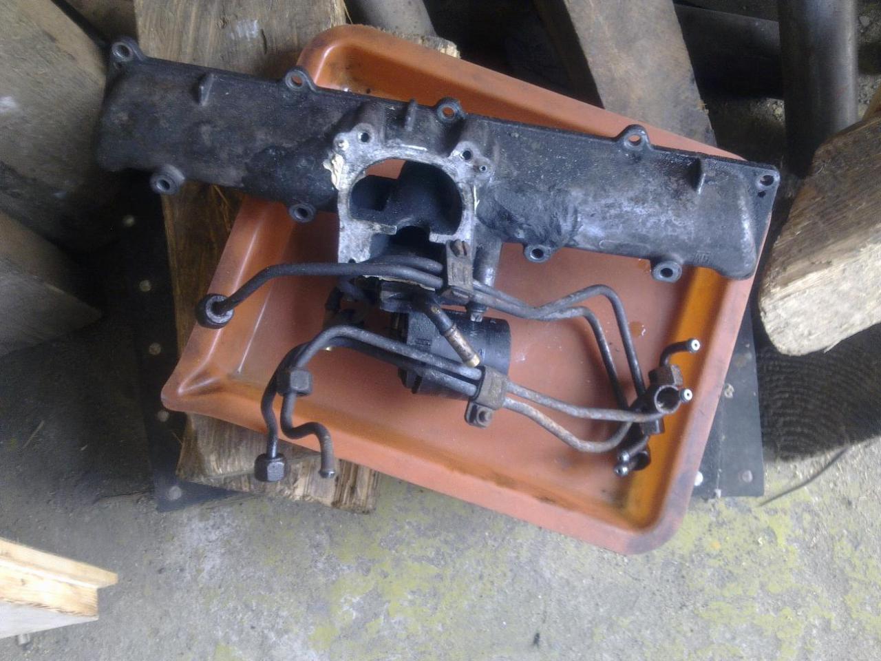

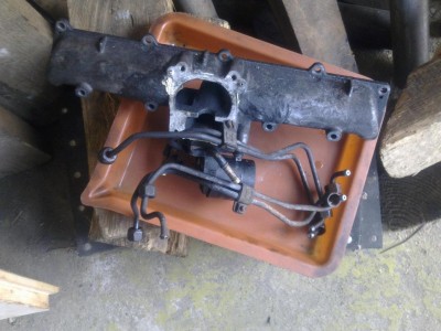

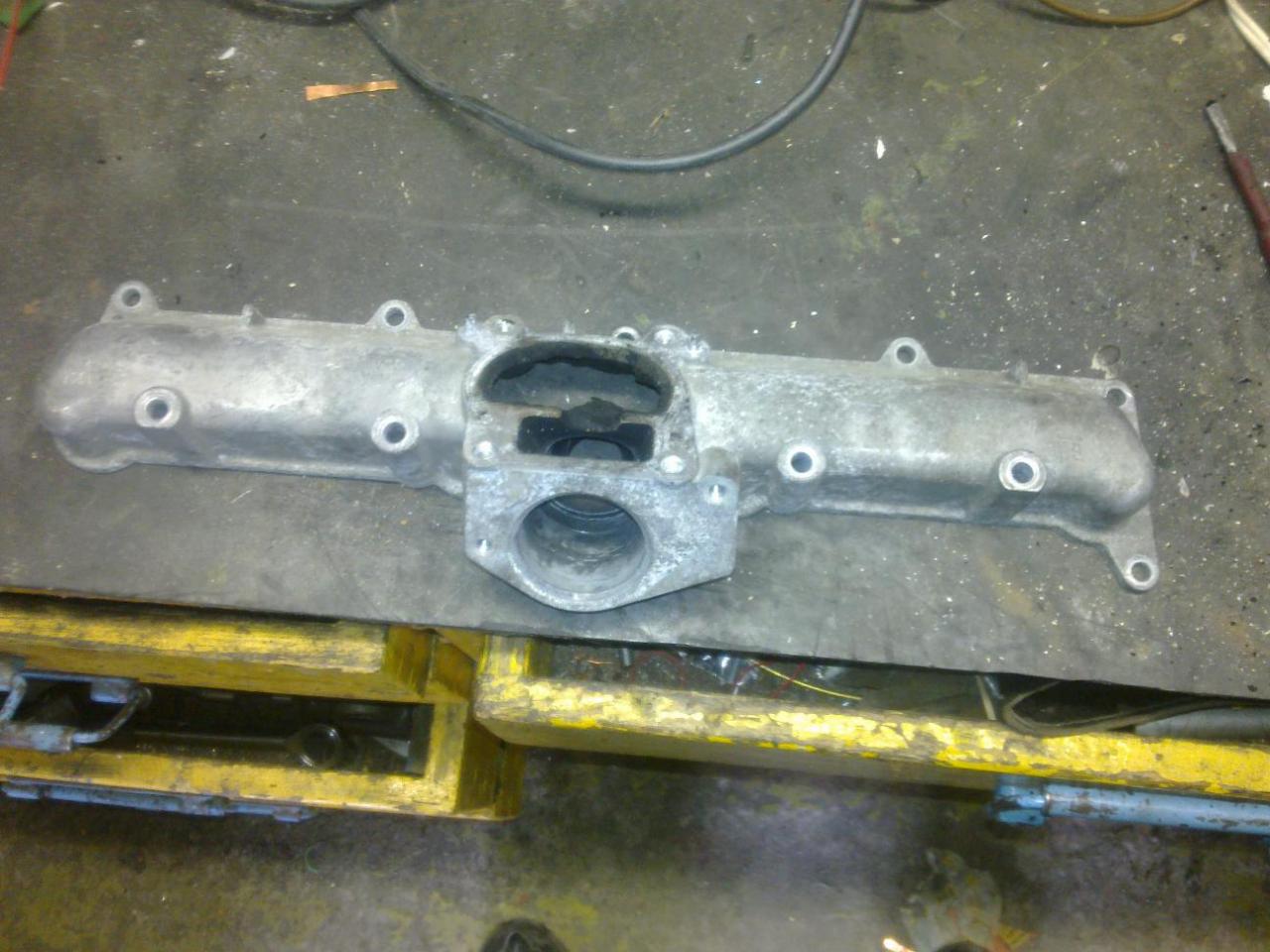

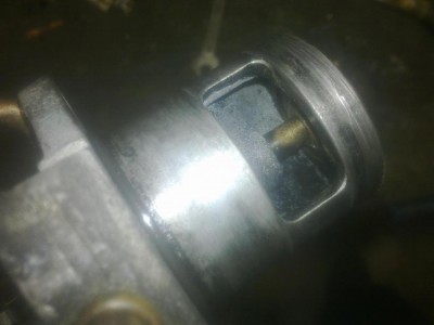

nakonec můj postřech mě ten egr nešel ven ani boha při pokusu jej demontovat mi praskl dekl výřivejch klapek museli sme sehnat jinej dekl i egr kterej byl stejně mrtvej :cry:
ten egr šel ven až po hodhě hrubý práci s kladivem a majzlíkem :cool: viz foto
proto pokud ten EGR nepude ven je třeba počítat stím že to budete schánět komplet na vrakárně se ten dekl dá sehnat od 500kč :thumb:
