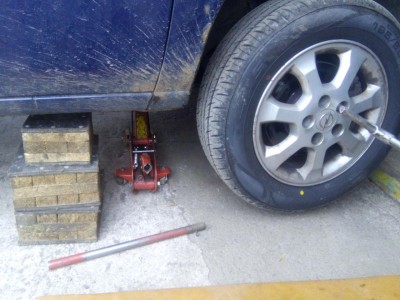

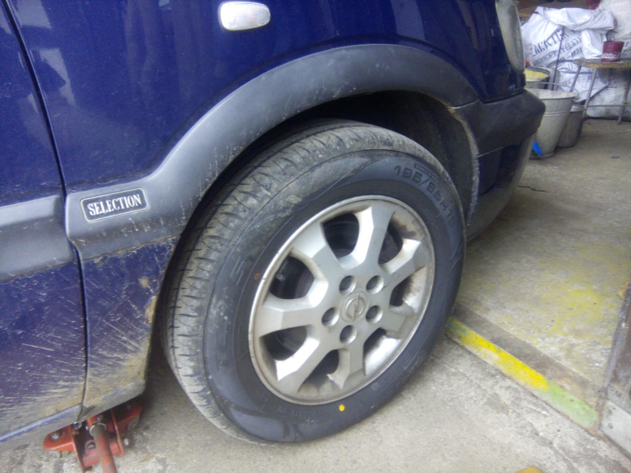

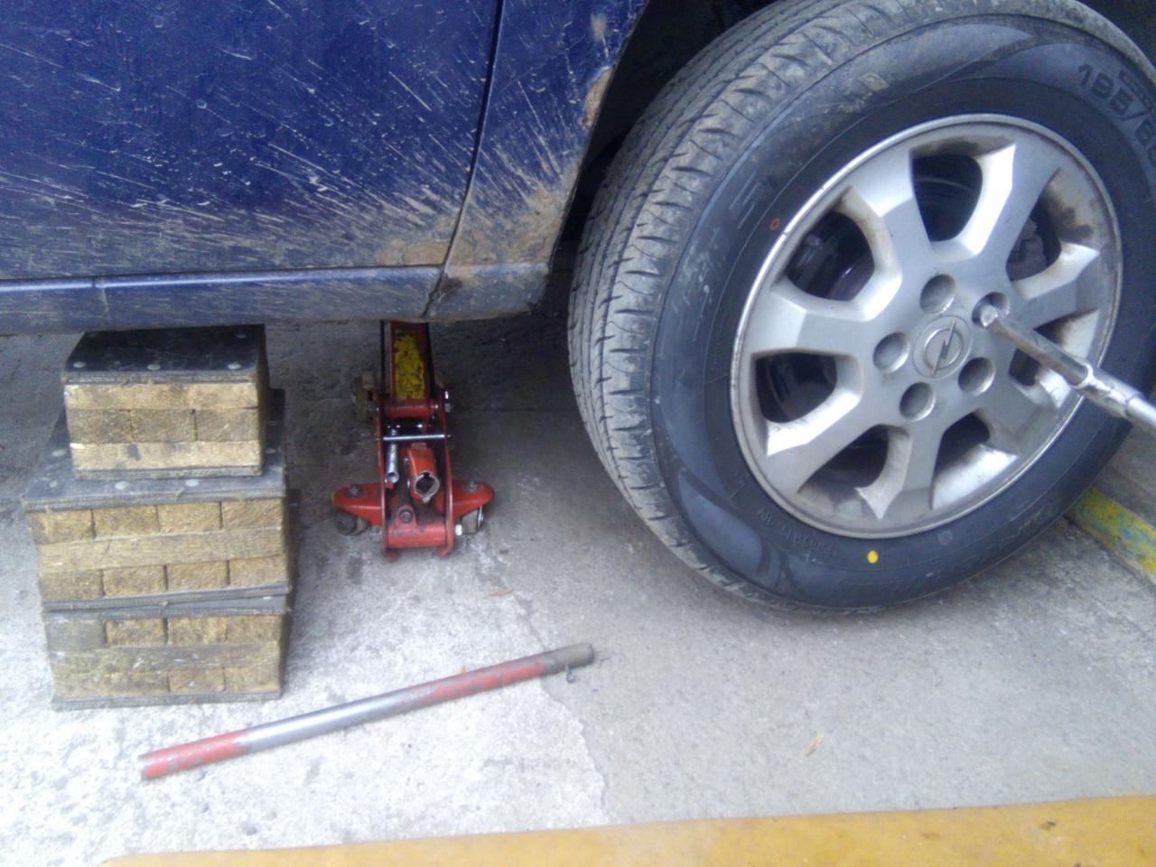

povolit kolo,zvednout auto,zajistit tak aby na nás nespadlo,sundat kolo

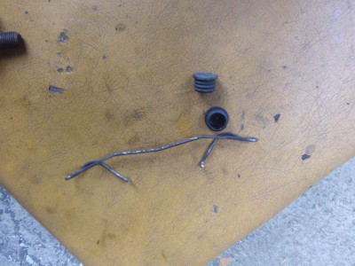

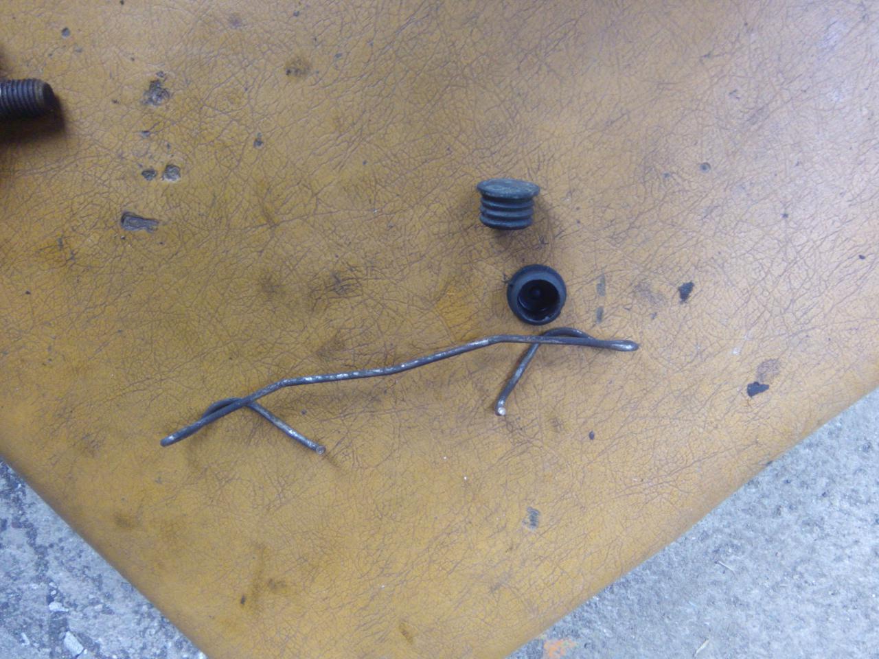

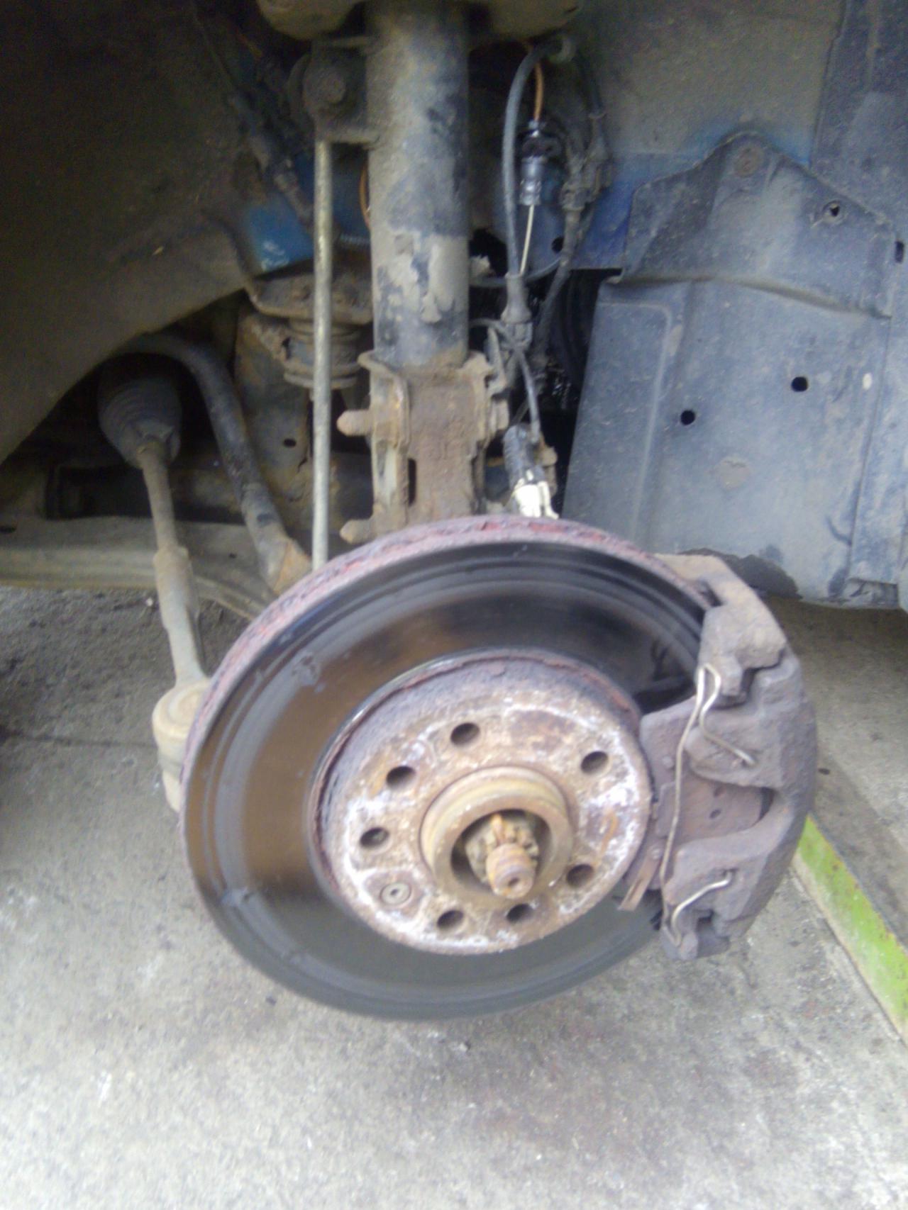

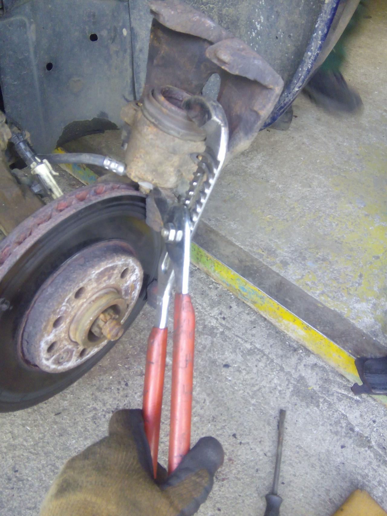

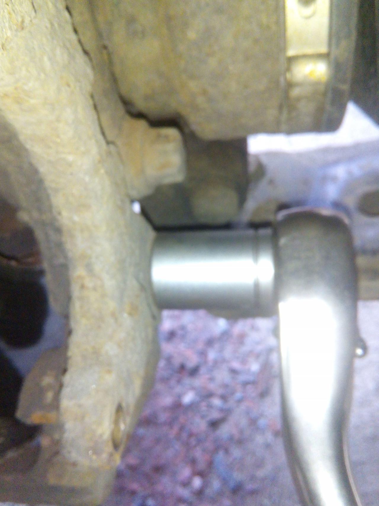

z předu vycvaknem pružinu a ze zadu umělohmotné krytky plovoucích šroubů viz foto

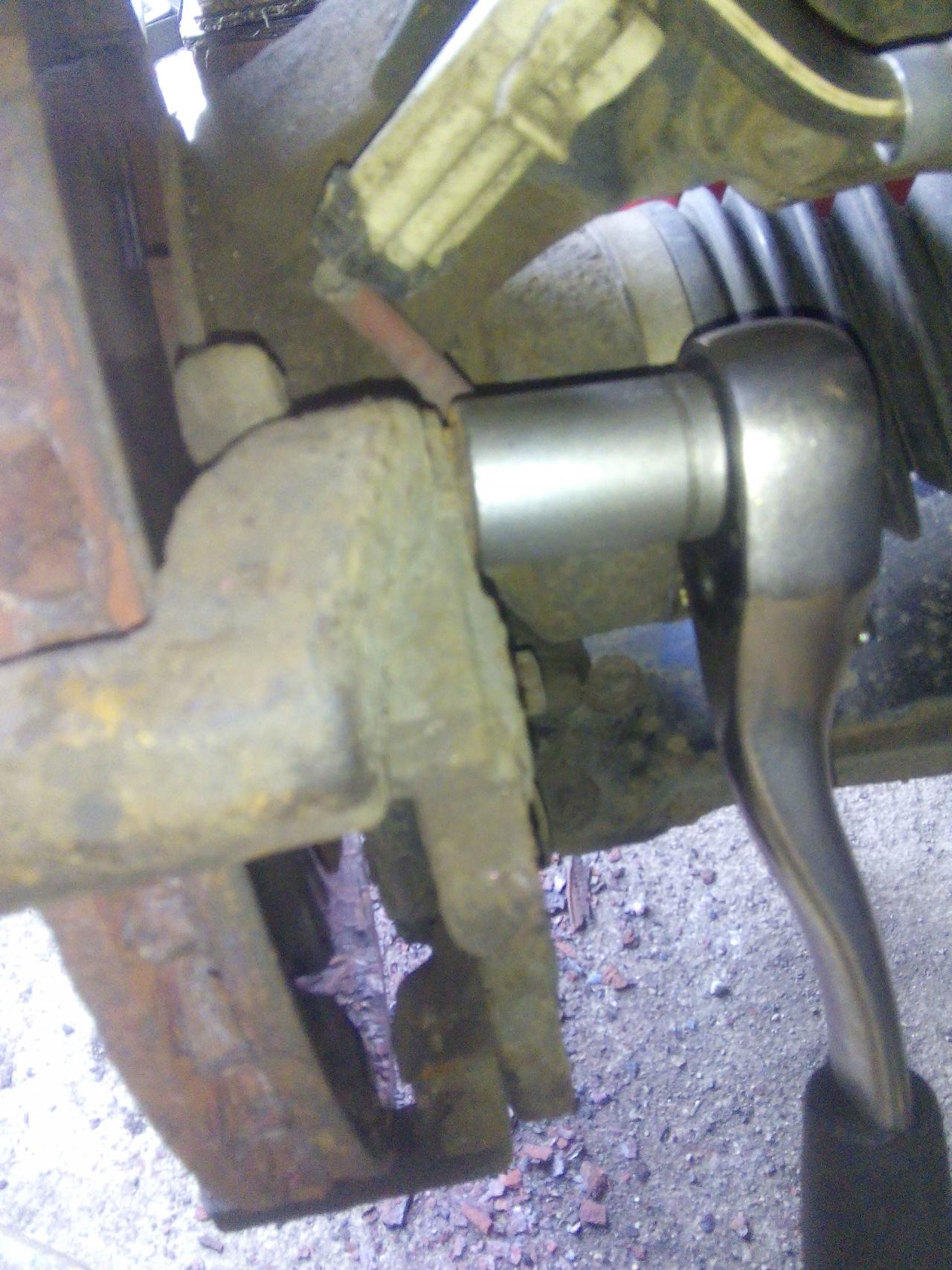

ted vycvaknem čidlo hlídání opotřebení brzdových destiček a povolíme oba plovoucí šrouby brzdiče

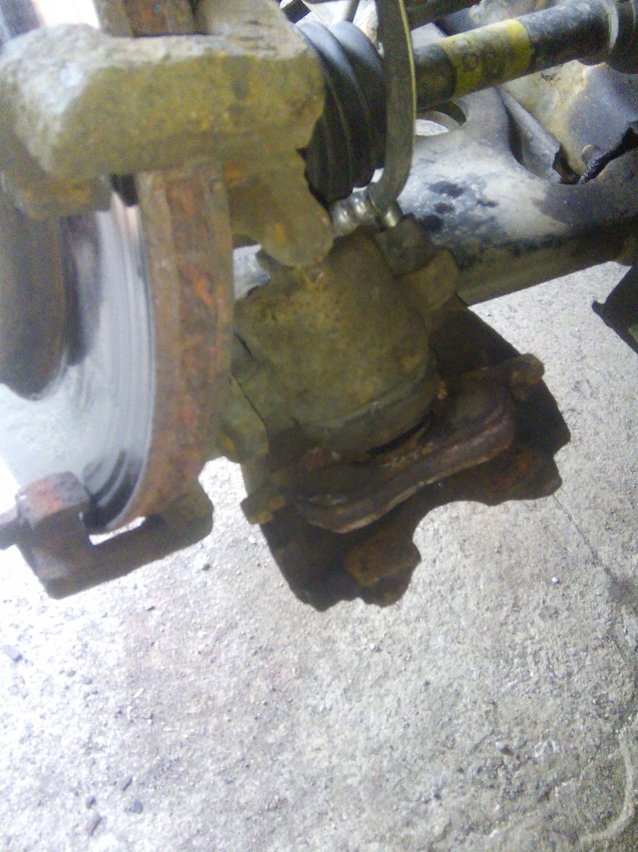

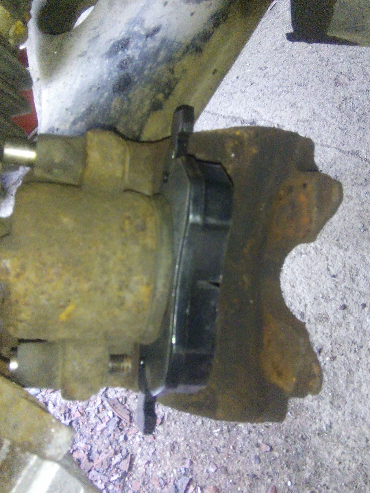

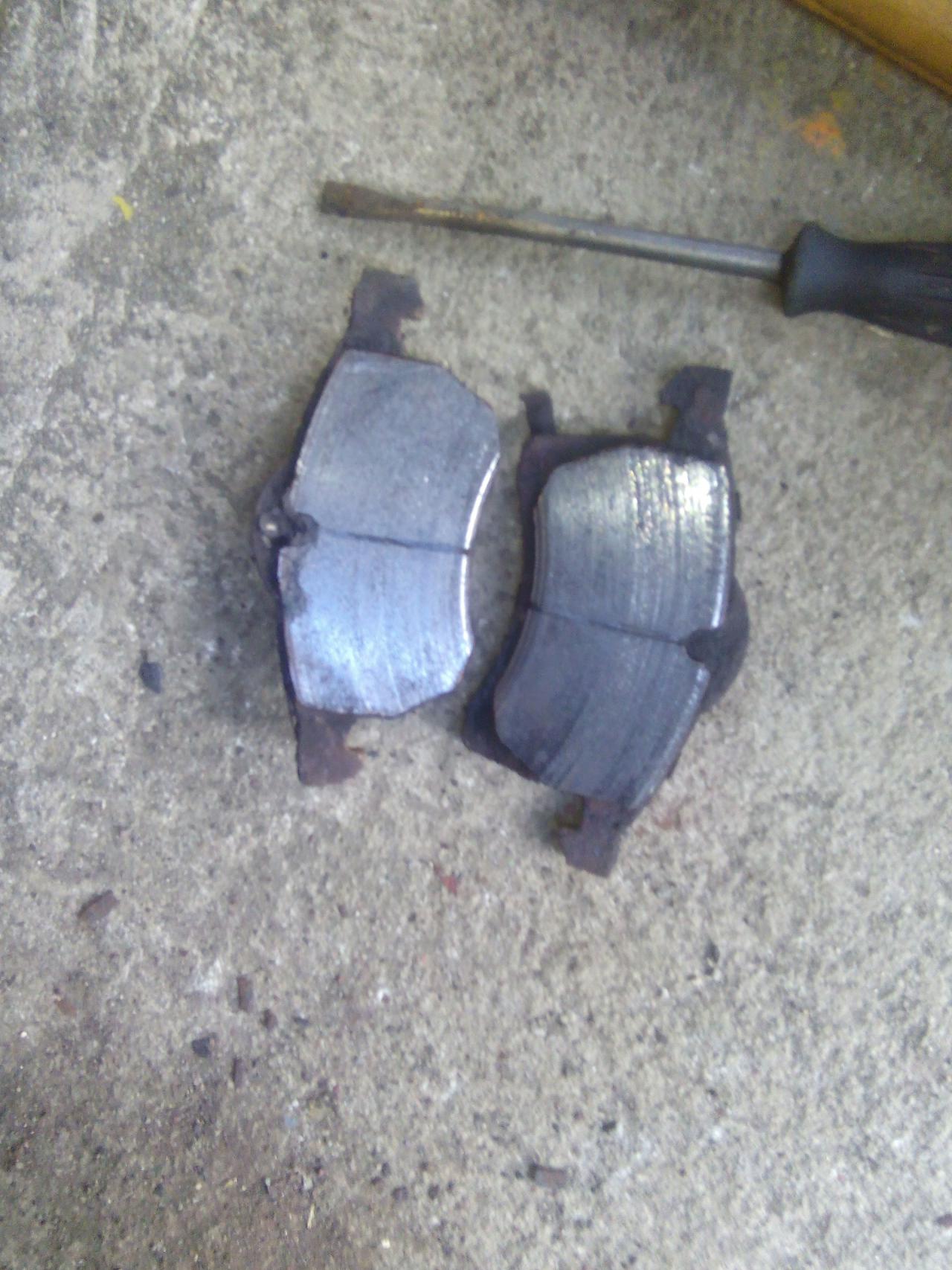

sundáme brzdič a vyndáme brzdové destičky
ted si zatlačíme píst brzdiče a skontrolujem zda se plovoucí šrouby volně pohybují v uložení brzdiče-pokud sou tuhý vyndat,vyčistit a jemně máznout

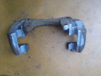

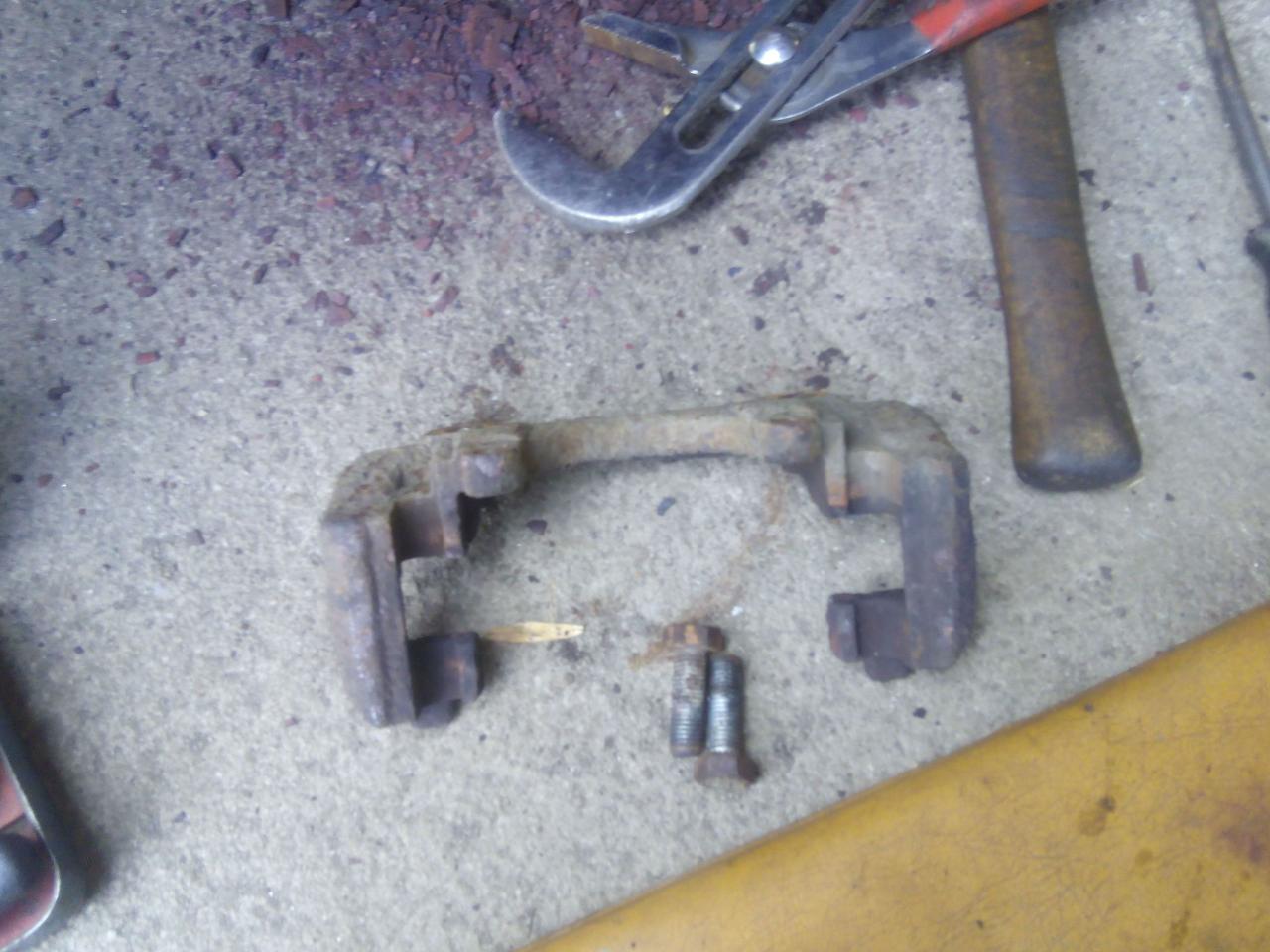

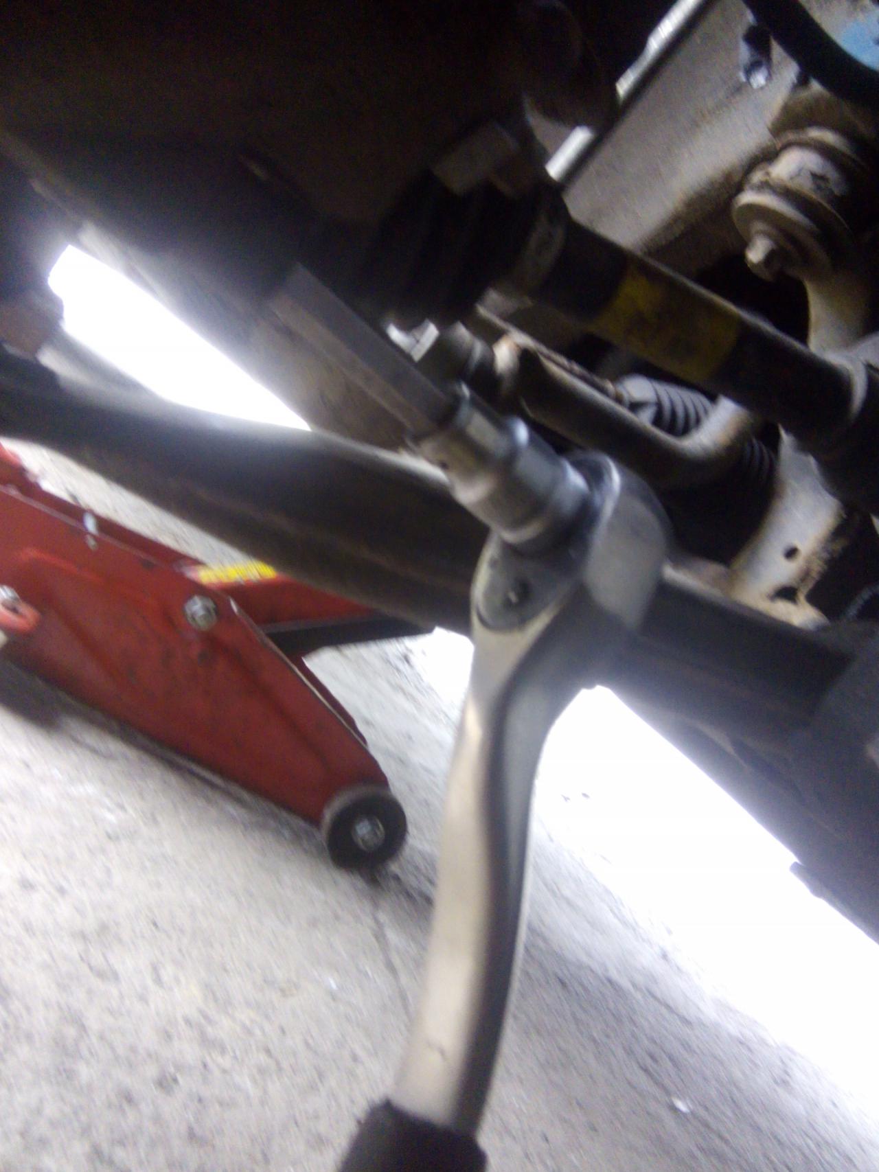

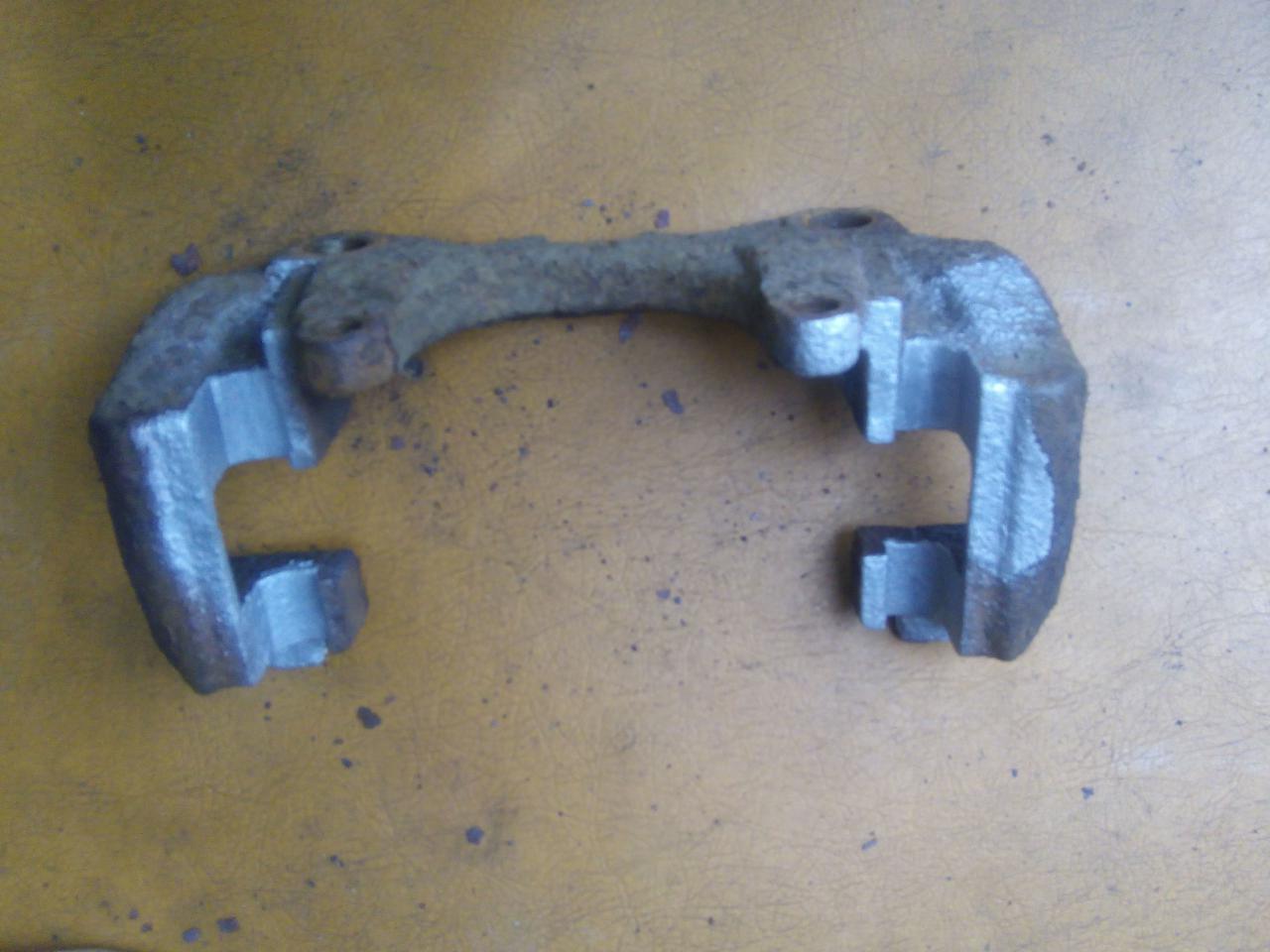

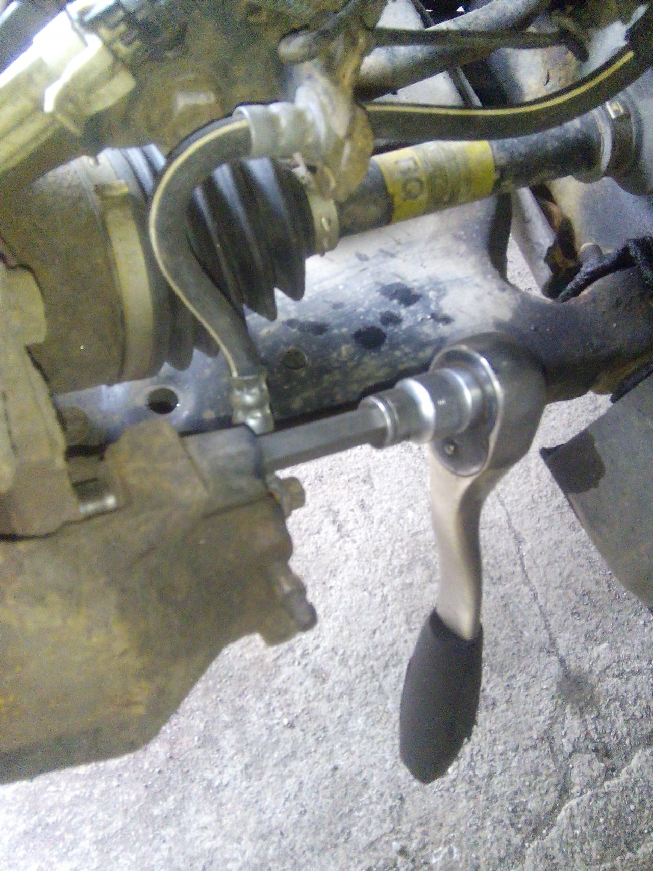

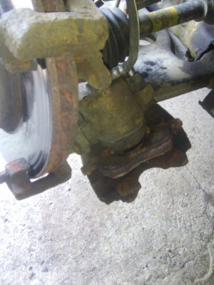

ted je třeba povolit a sundat třmen brzdy třmen očistíme a jemně máznem viz foto a zatim dáme stranou

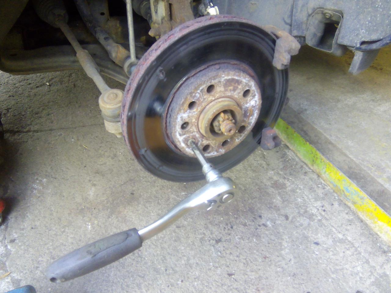

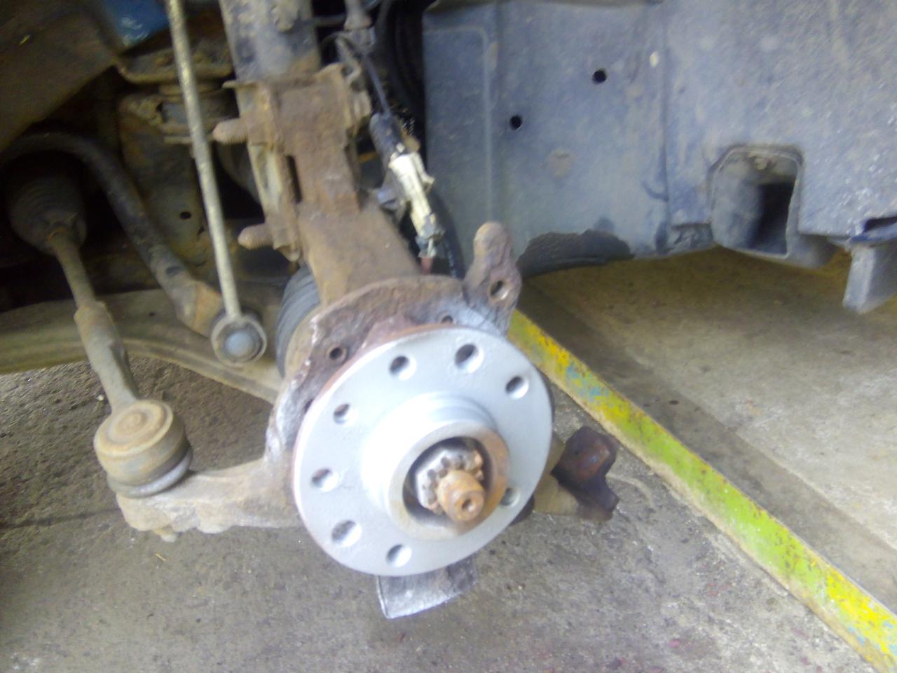

ted si povolíme zajištovací šroub brzdového kotouče
poté kotouč sklepnem dolů

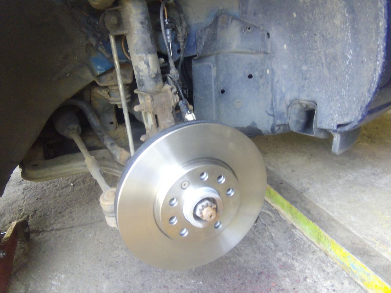

ted si ocelovým kartáčem očistíme dosedací plochu náboje a já jí i jemně máznu aby mi to při příští výměně šlo lépe sundavat

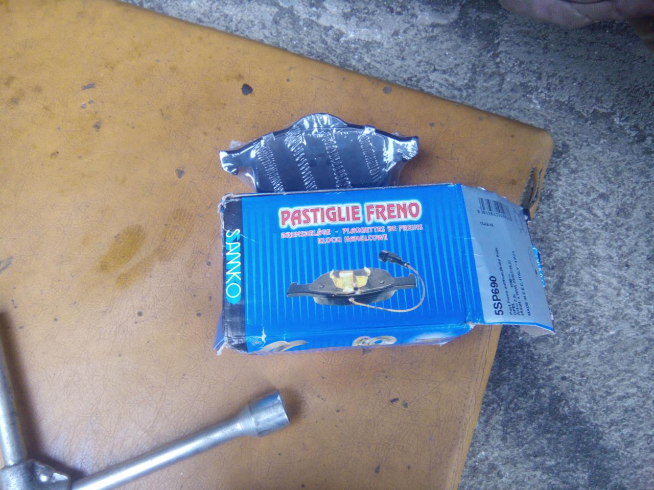

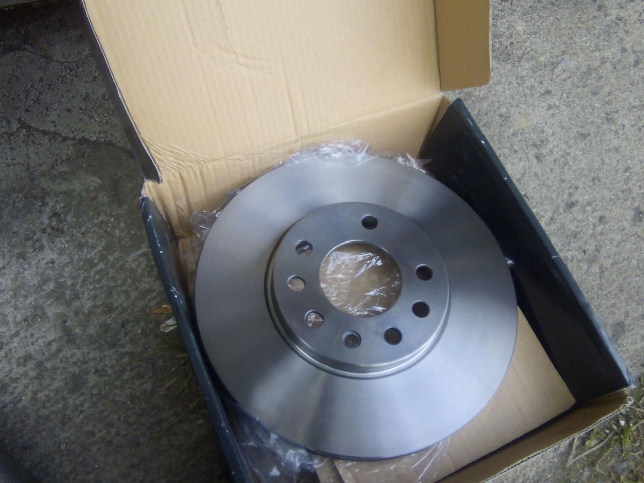

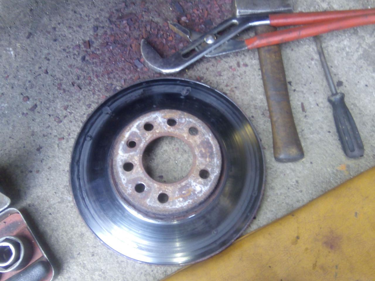

ted si vemem nový brzdový kotouč,ten si odmastíme a namontujem

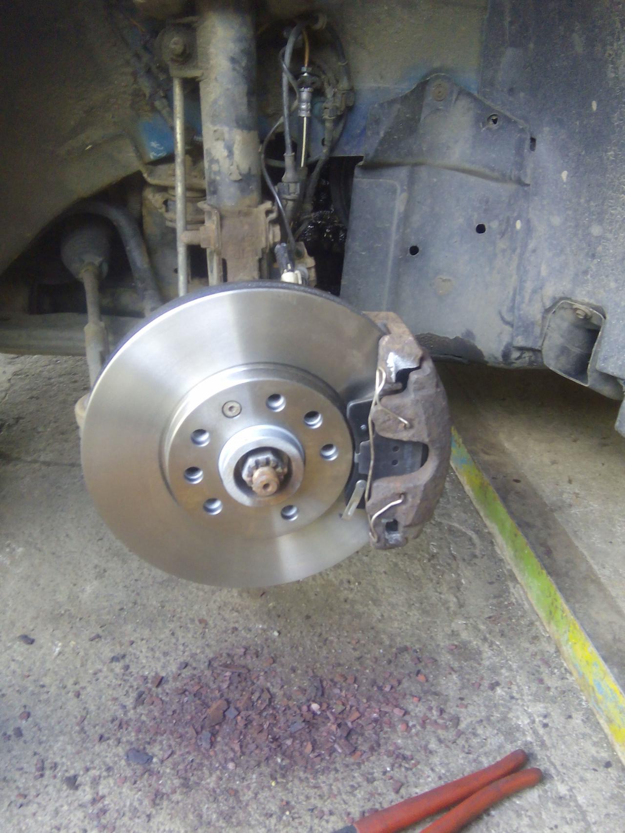

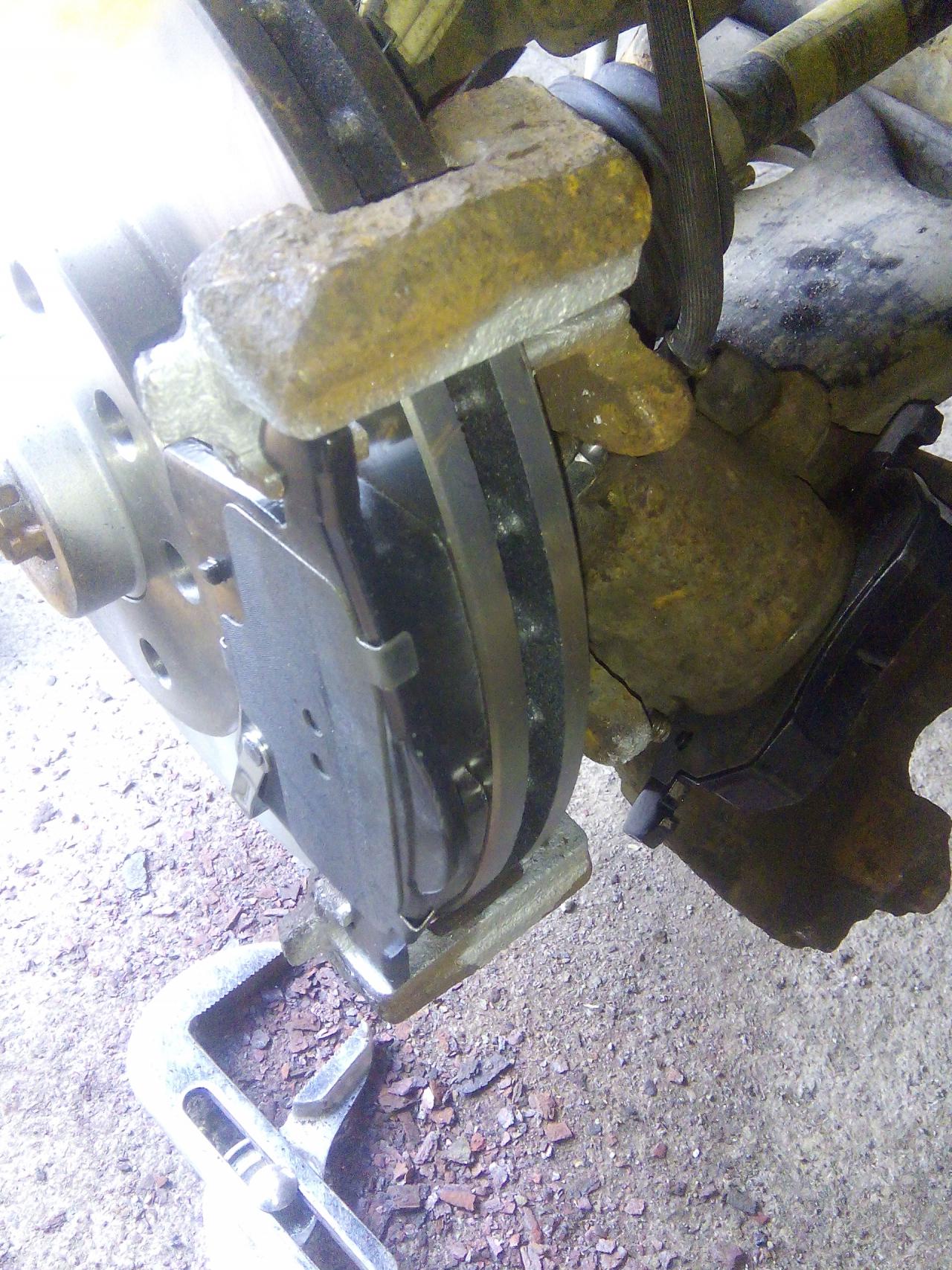

dále namontujem třmen brzdy a nandáme nové brzdové destičky
dále namontujem brzdič,nacvaknem čidlo opotřebení brzdových destiček,nacvaknem zpředu zajištovací pero a nacvaknem krytky plovoucích šroubů tímto máme hotovo :idea:
namontujem kolo,utáhnem,sundáme z heveru a vrhnem se na výměnu na druhé straně :idea:
