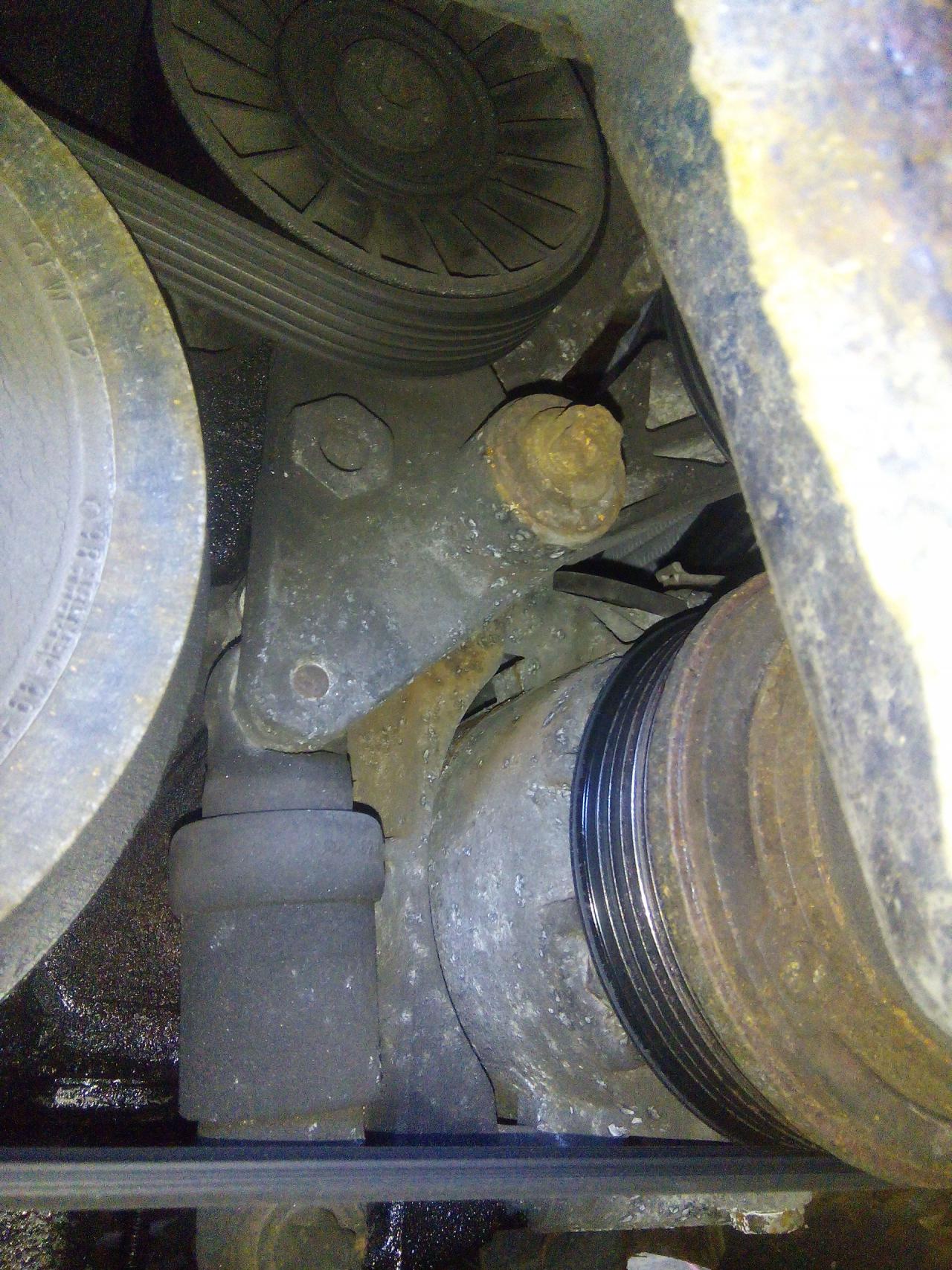

povolit pravé kolo,zvednout auto,podložit tak aby na nás nespadlo,sundat kolo
ted je na vás jestli si sundáte spodní kryt motoru a plastovej podběh,já byl línej tak sem to sundal jen částečně tak abych se dostal k napínací kladce
ted je třeba sundat klínový řemen-přeperem gola klíčem kladku a sundáme řemen
mě to nešlo za boha přeprat tak sem rovnou povolil oba torxi a kladku vytáh ven z auta tady podotýkám že na ten vrchní torx je kapku mizernej přístup a golu sem tam nedostal tak sem to povolil očkoplochým ráčnovým klíčem :idea:
tak ted bud dáme rovnou jinou kladku nebo zkusíme pokoumat co se stalo
u mě stim napínacím mechanismem nešlo pohnout a navíc se mi při pokusech ho rozhejbat ulomil
takže vrakoviště a tam sem si z dieslový astry sundal jinej

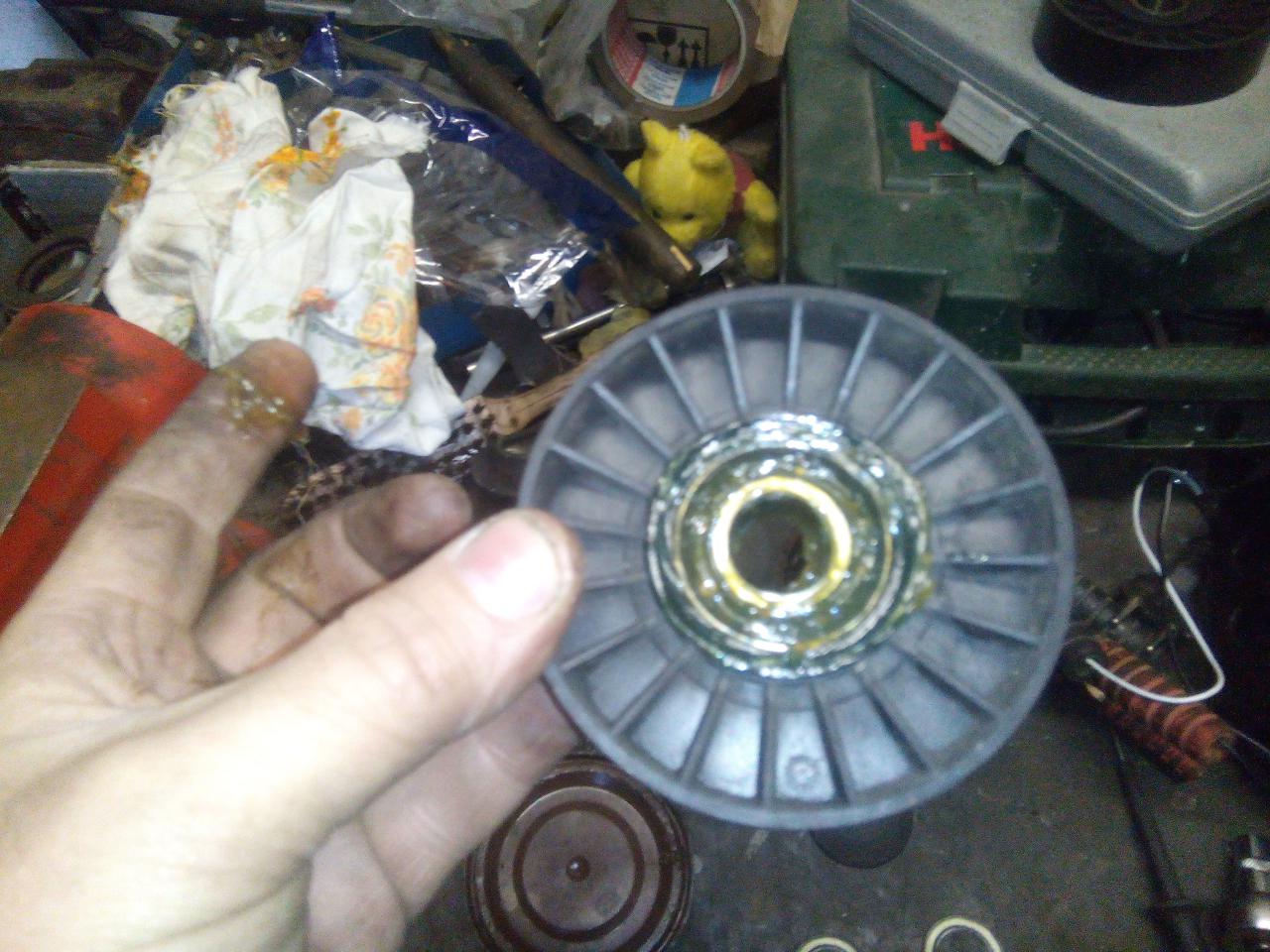

ten sem rozebral,za pomoci svěráku sem opatrně zkusil jak chodí ten napínací mechanismus
a dále sem zdemontoval samotnou kladku
u kladky sem vyloupnul z ložiska obě krytky
ložisko sem vymyl v technickým benzínu a namazal novým mazivem,
poté sem nacvak na ložisko obě krytky
ted kladku namontujem na napínák a zacvaknem krytku
