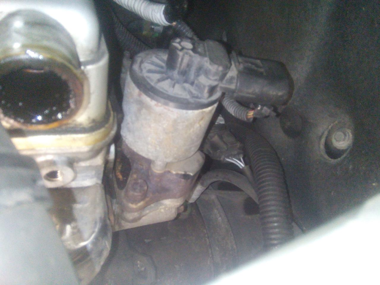

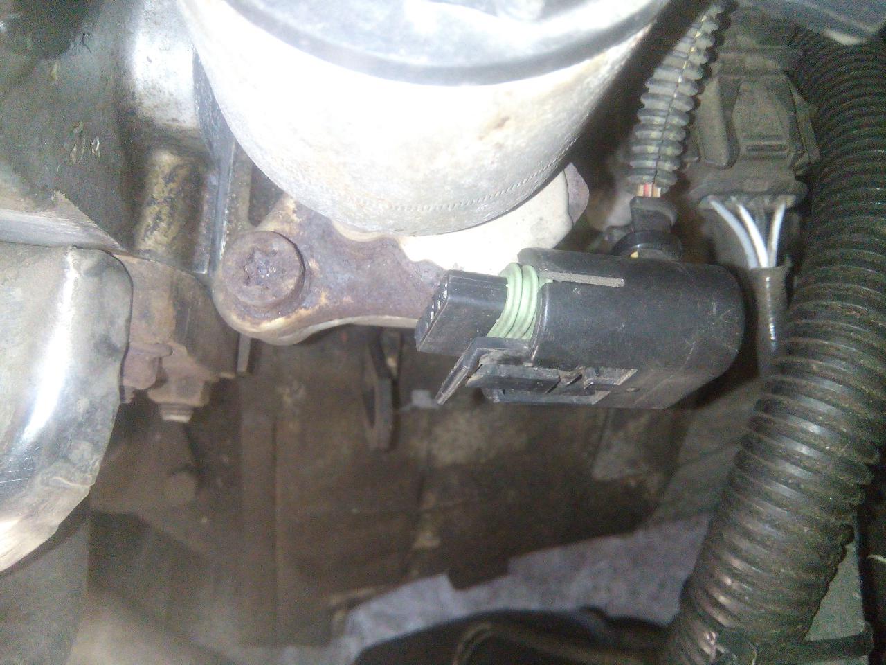

Egr se nachází na levé straně za motorem

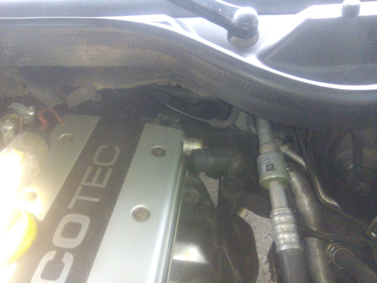

sundáme hadici odvětrání víka ventilů
vycvaknem z Egru konektor

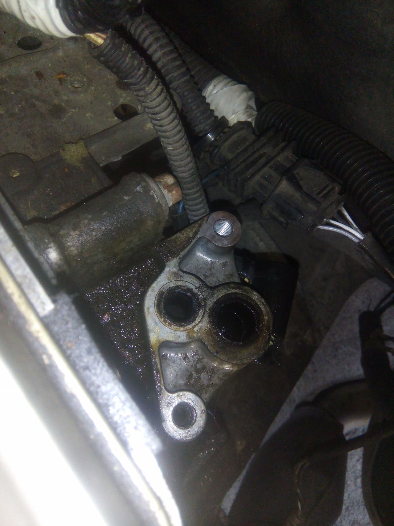

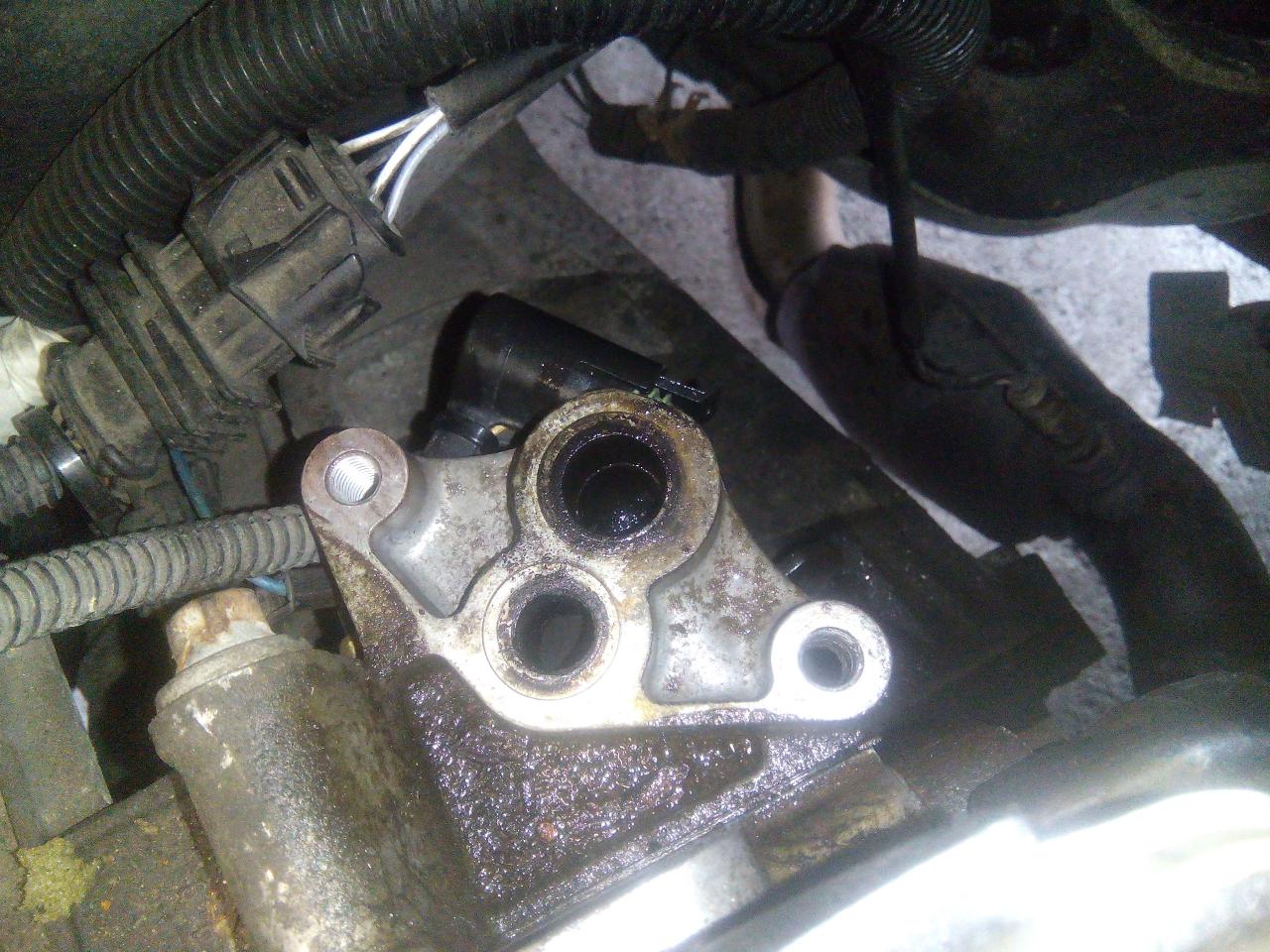

ted je třeba povolit oba torxi co drží Egr a vyndáme Egr ven -je tam plechové těsnění tak nestratit
ted je třeba očistit plochu pro Egr na motoru

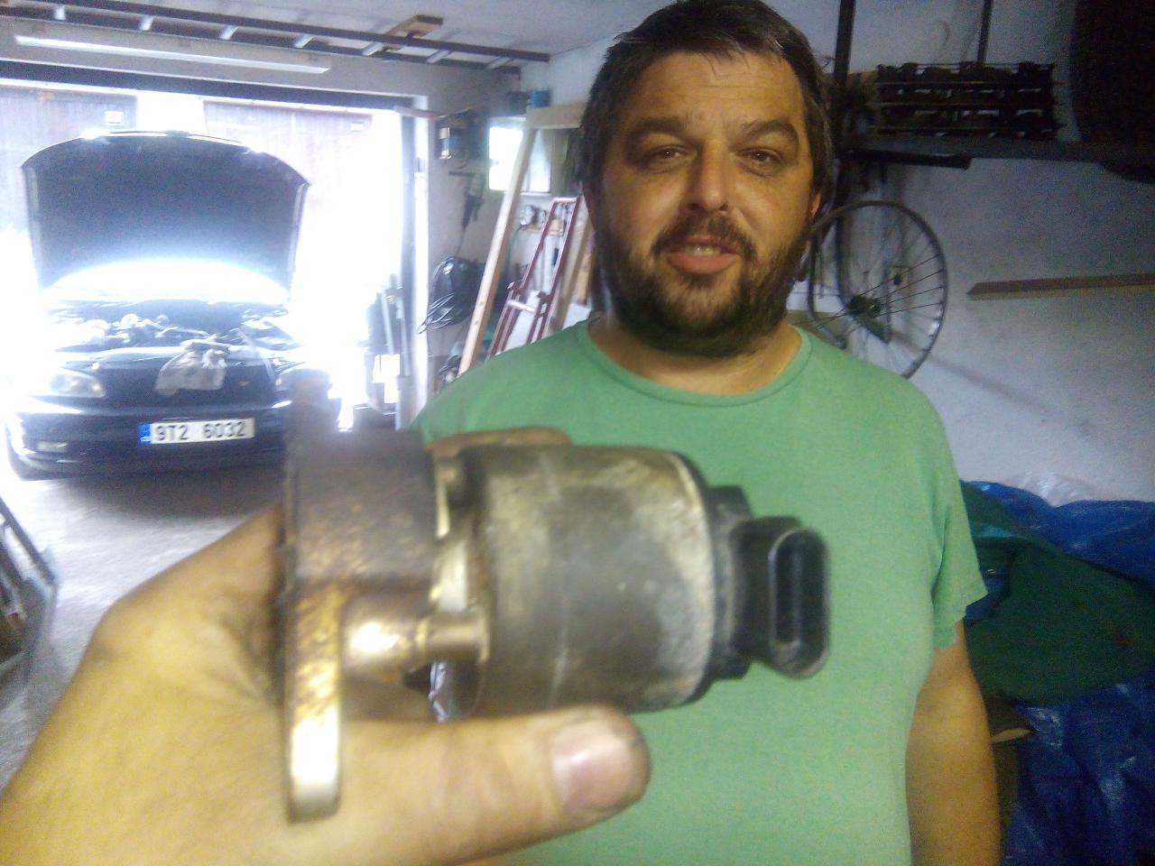

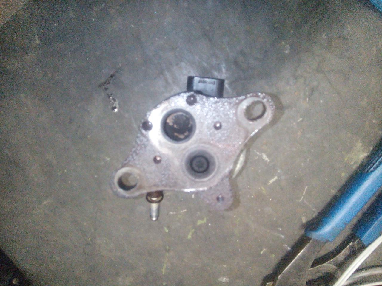

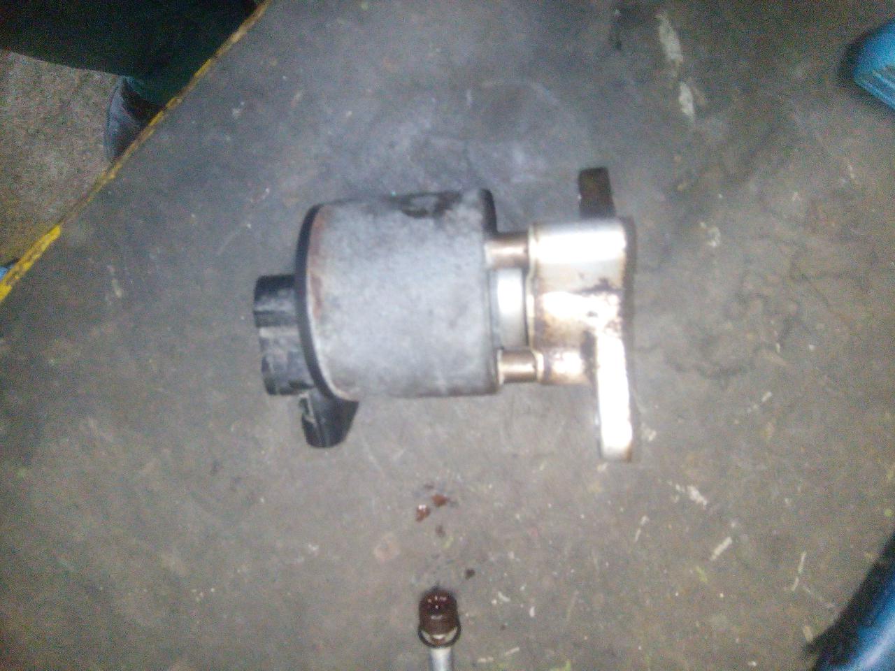

a vyčistit a rozhejbat samotný ventil

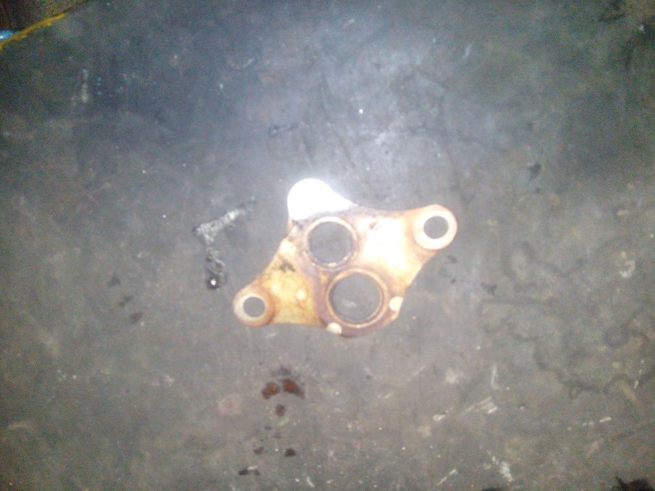

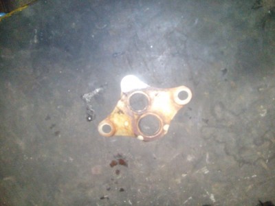

očistíme i plechové těsnění

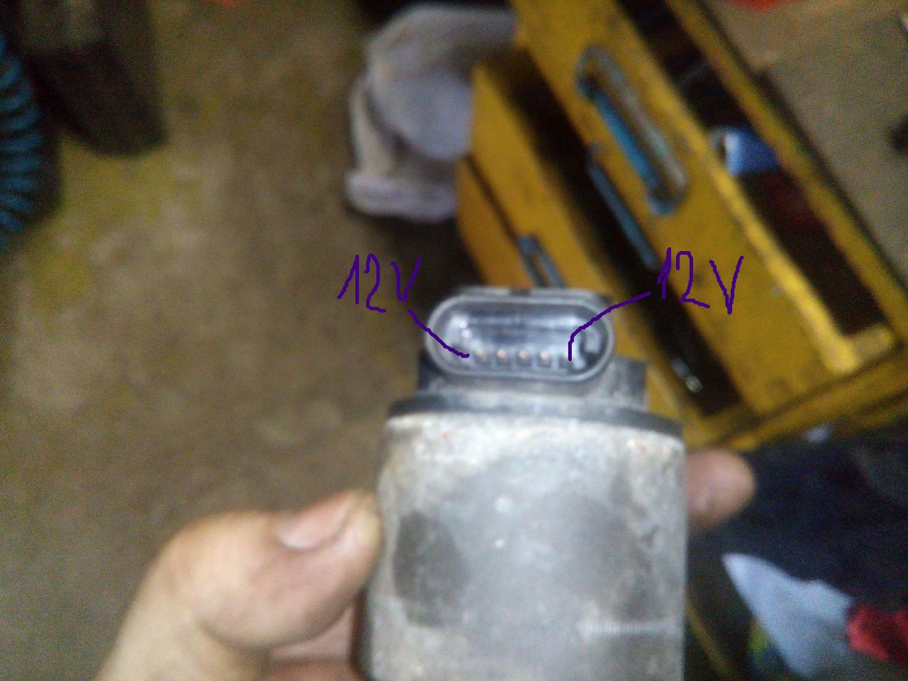

dále očistíme kontakty konektoru a na baterii zkusíme zda ventilek Egru zavírá a otvírá
sou to ty krajní kontakty a na polaritě napětí nezáleží
