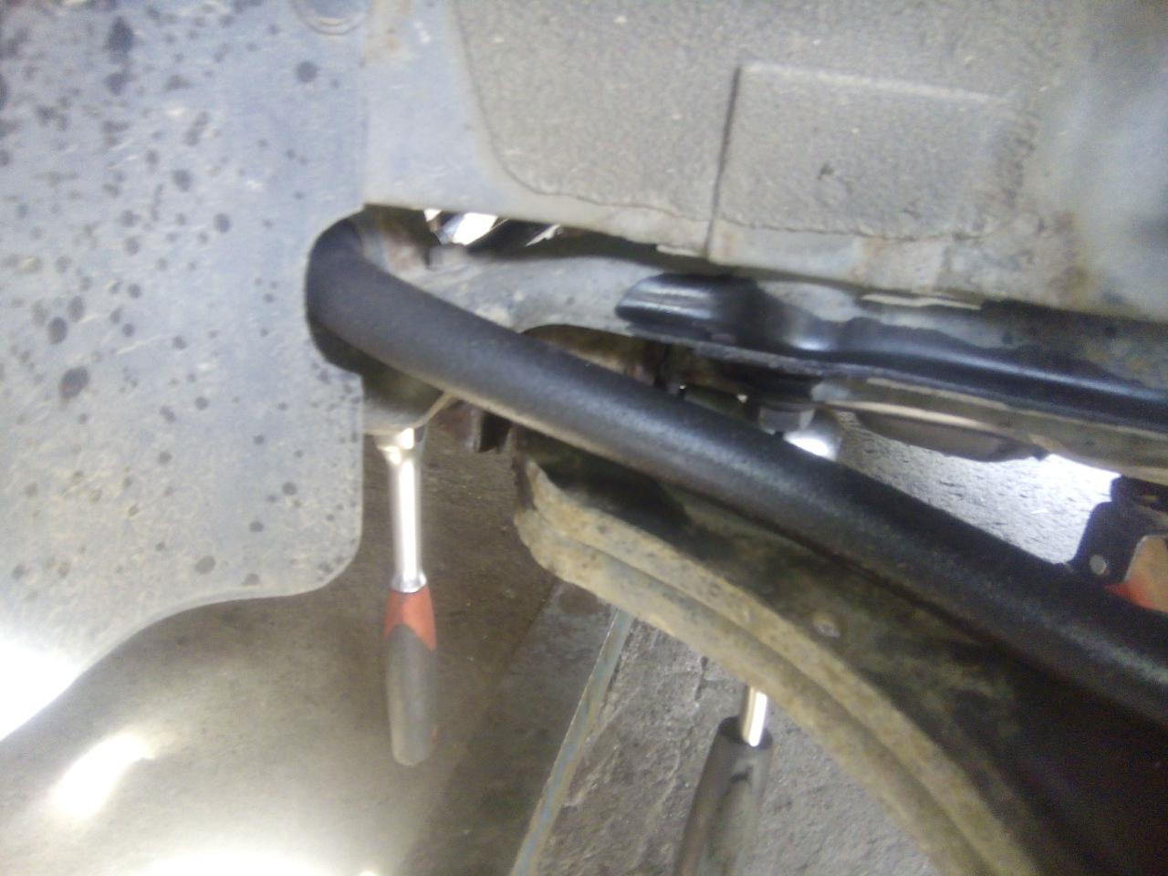

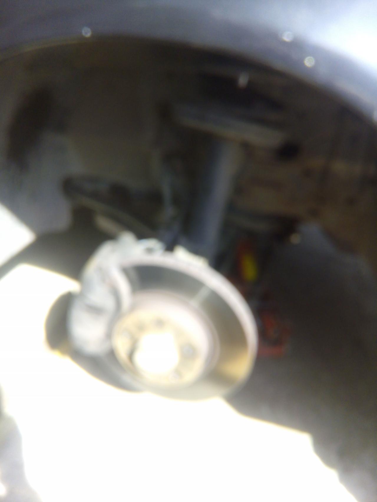

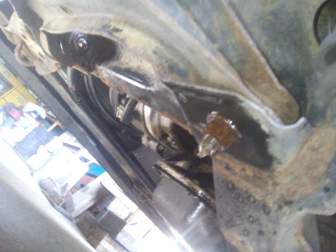

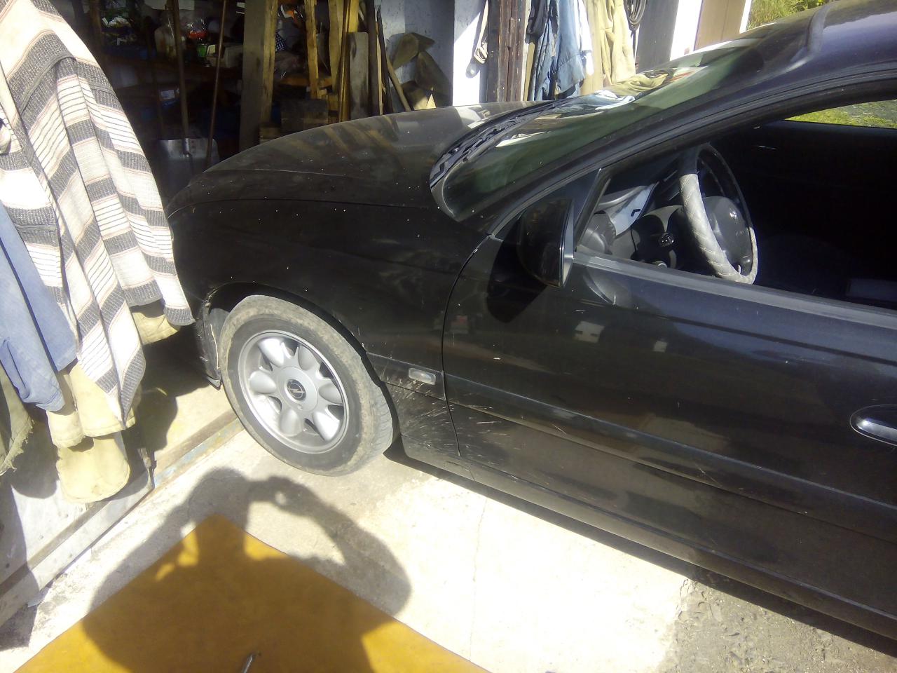

povolit kolo,zvednou auto zajistit tak aby na nás naspadlo sundat kolo

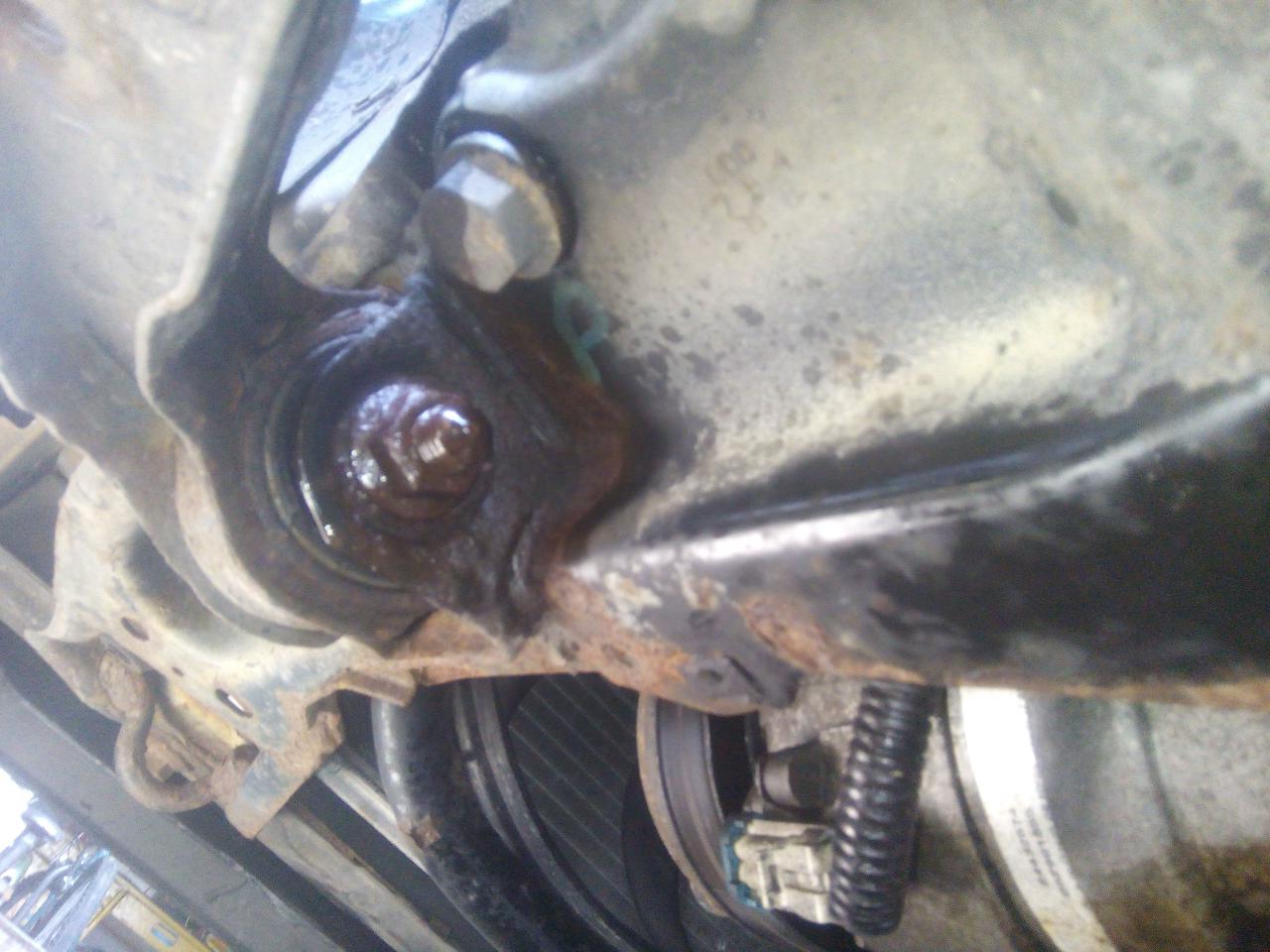

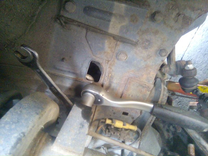

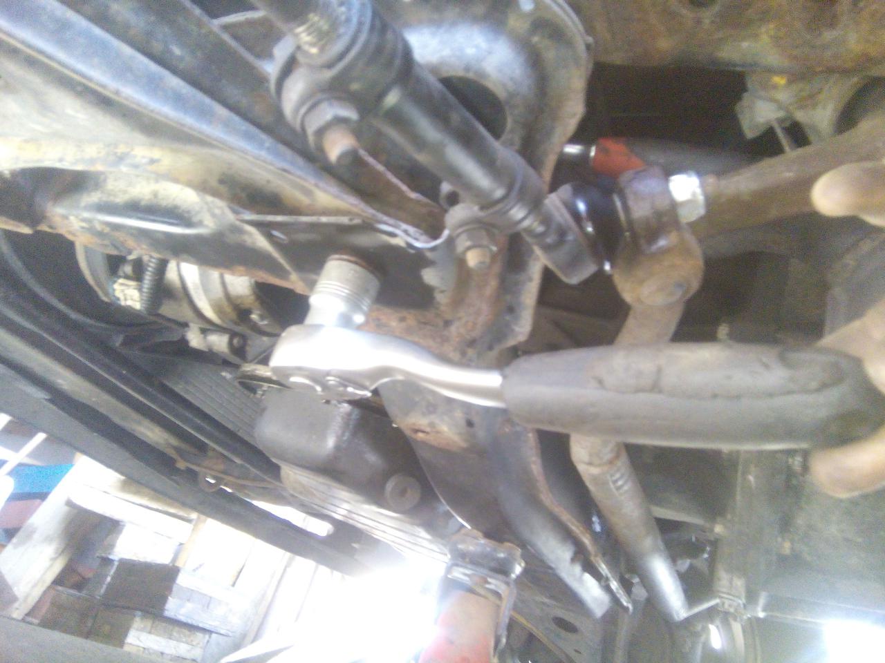

ted si povolíme zadní šroub co drží rameno v nápravě

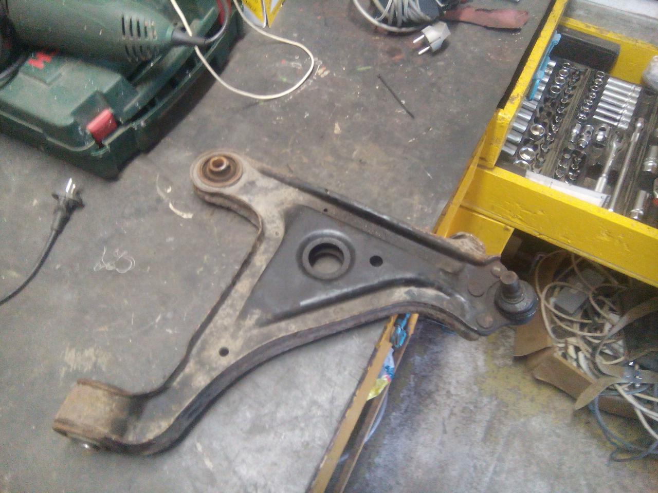

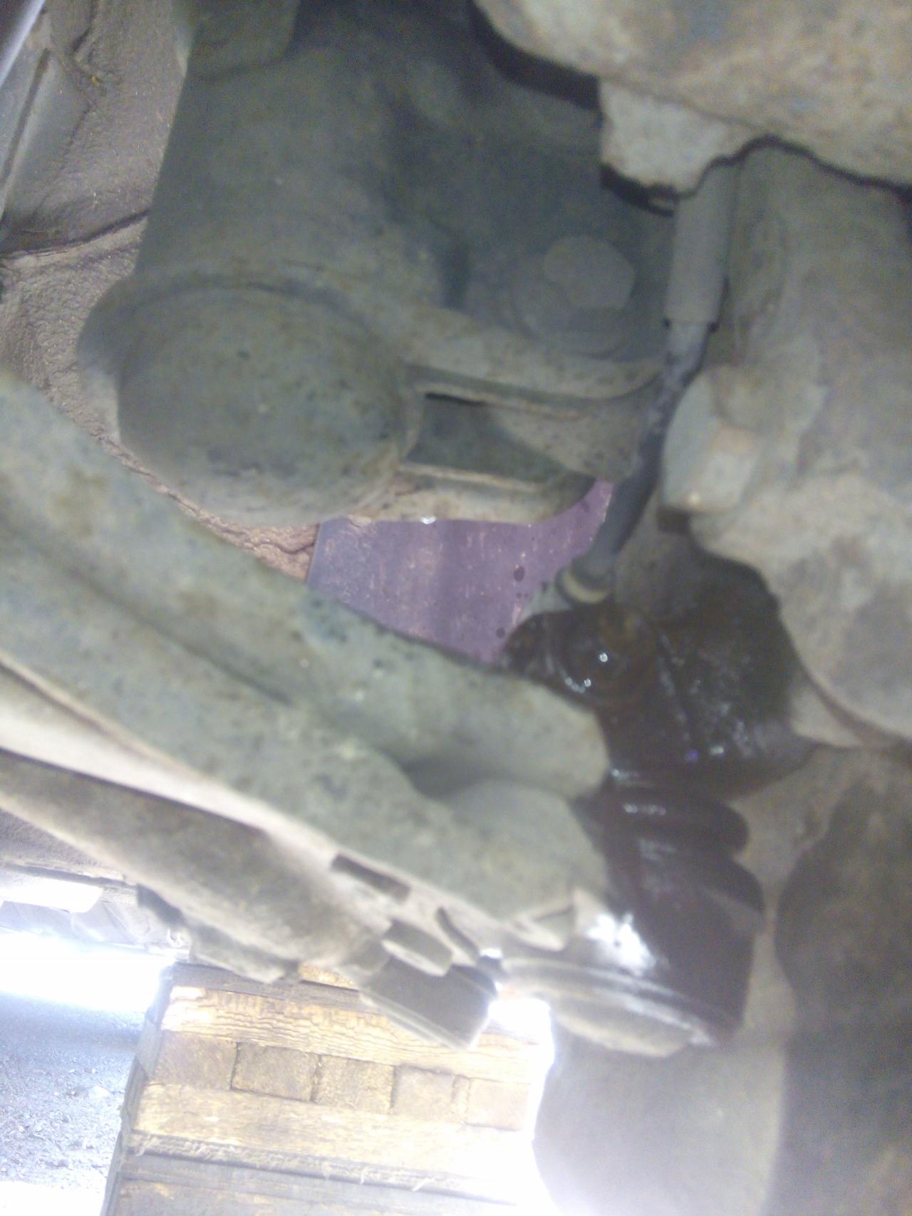

poté přední šroub dále povolit spodní čep a vyháknout ho z těhlice ted rameno vyndáme ven

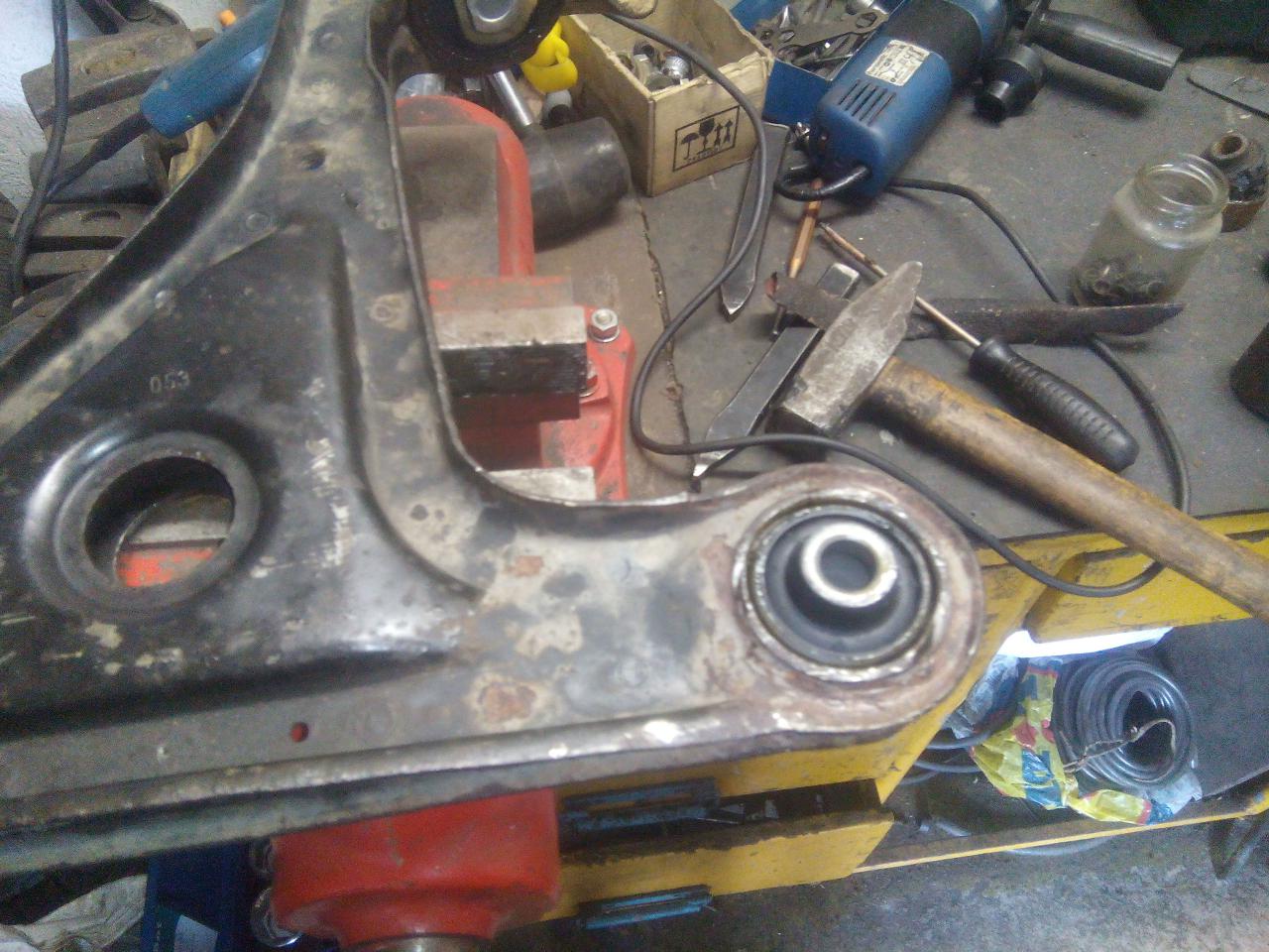

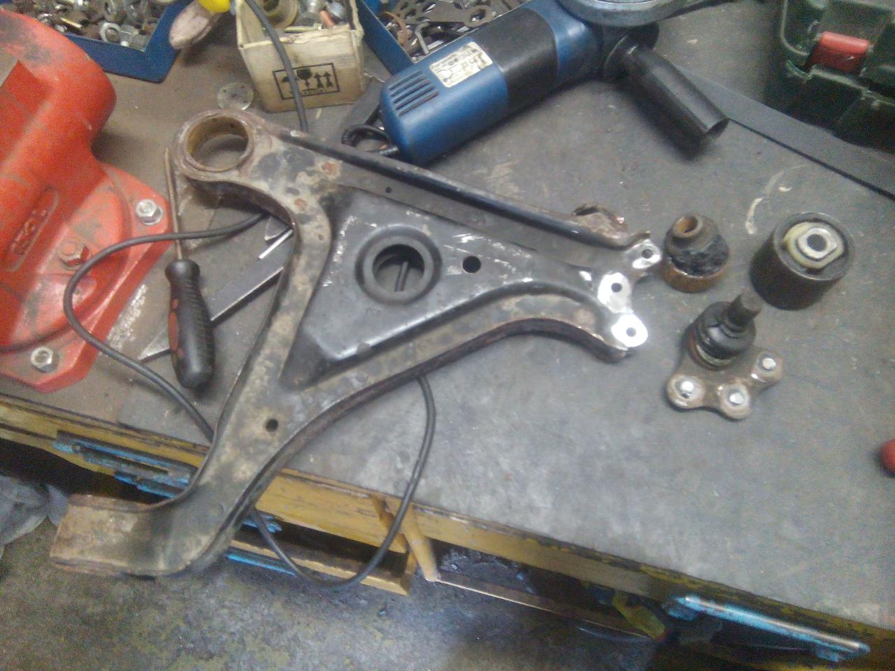

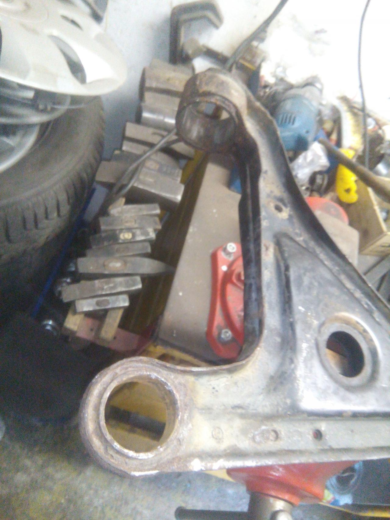

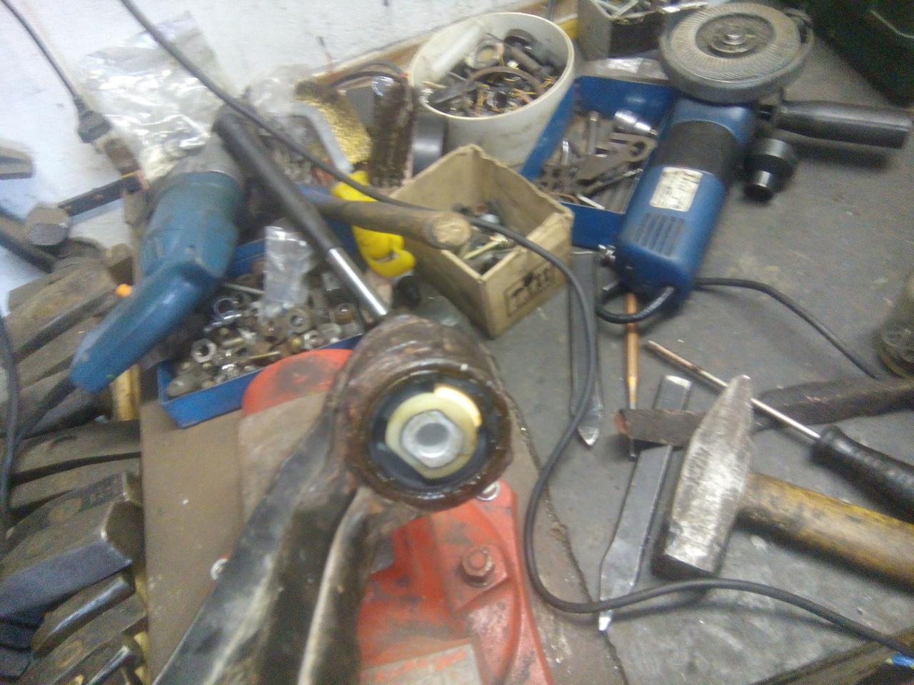

ted z ramene vylisujem,vyklepnem oba silentbloky,než vylisujem ten přední poznačíme si polohu jak je nalisovanej

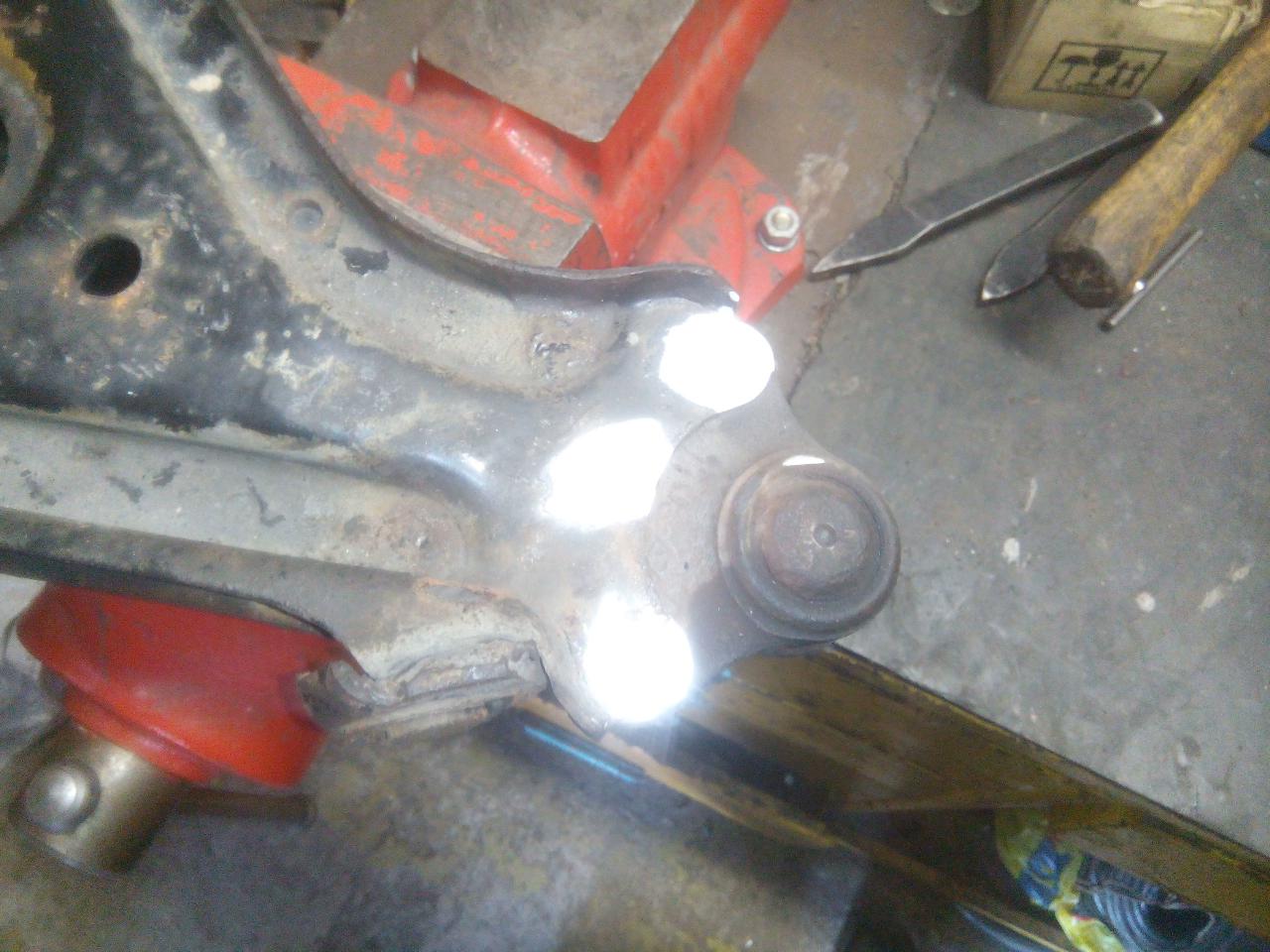

ted odbrousíme nejty s čepu a to z obou stran a čep vyndáme z ramene
ted si důkladně osmirglujem rameno v místě kam se bude lisovat zadní silent,
poté ho máznem vazelínou,máznem i samotný silent a nalisujeme ho
dále si důkladně osmirglujem rameno v místě kde se bude lisovat přední silent,
poté ho máznem vazelínou,máznem i samotný silent,nezapomenem si ho dát do správné pozice a opatrně nalisujem není to obyčejnej silent je naplněn olejem a pokud si při lisování nedáme pozor můžeme ho snadno zničit

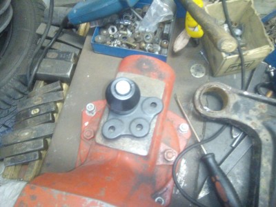

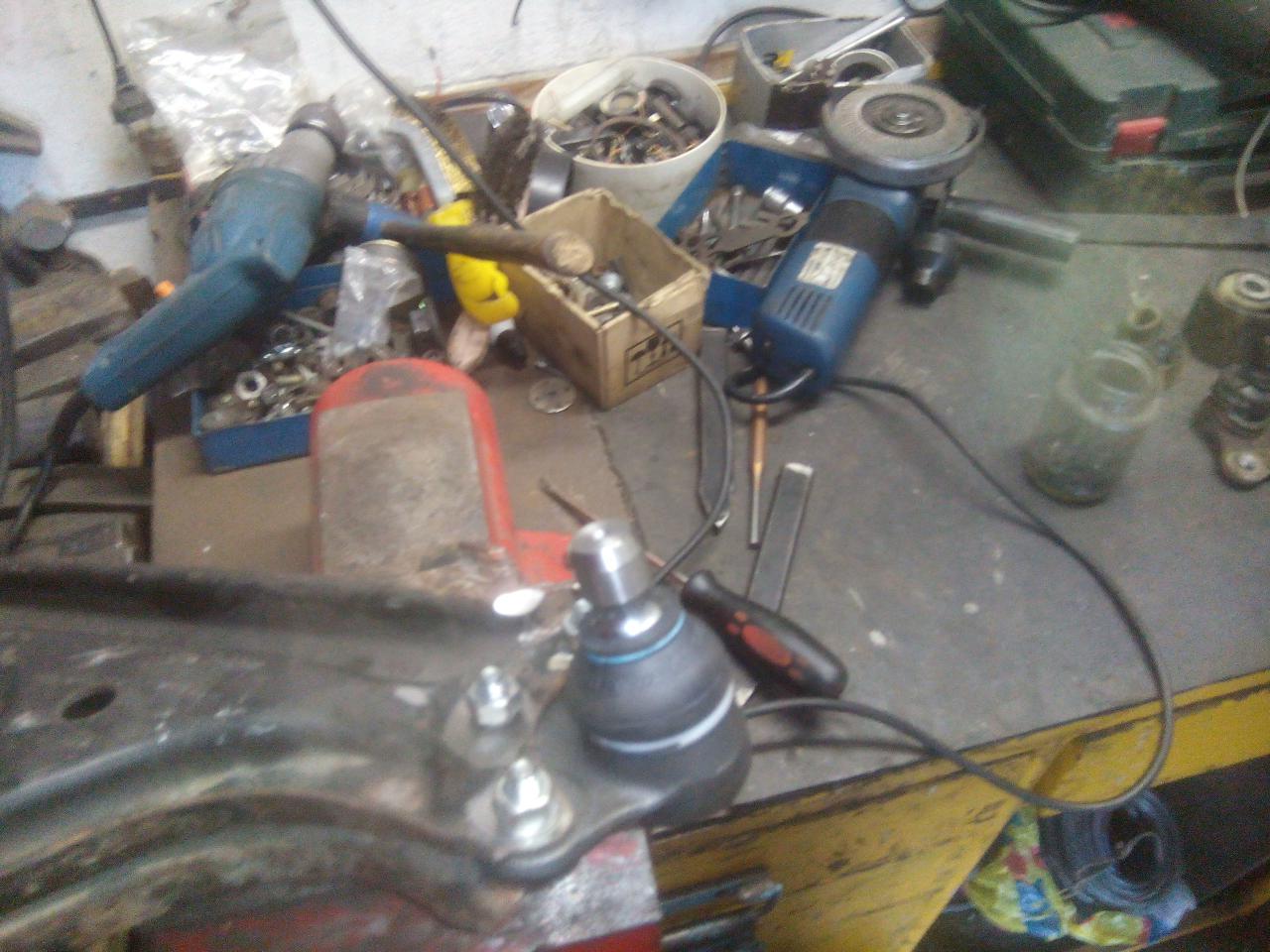

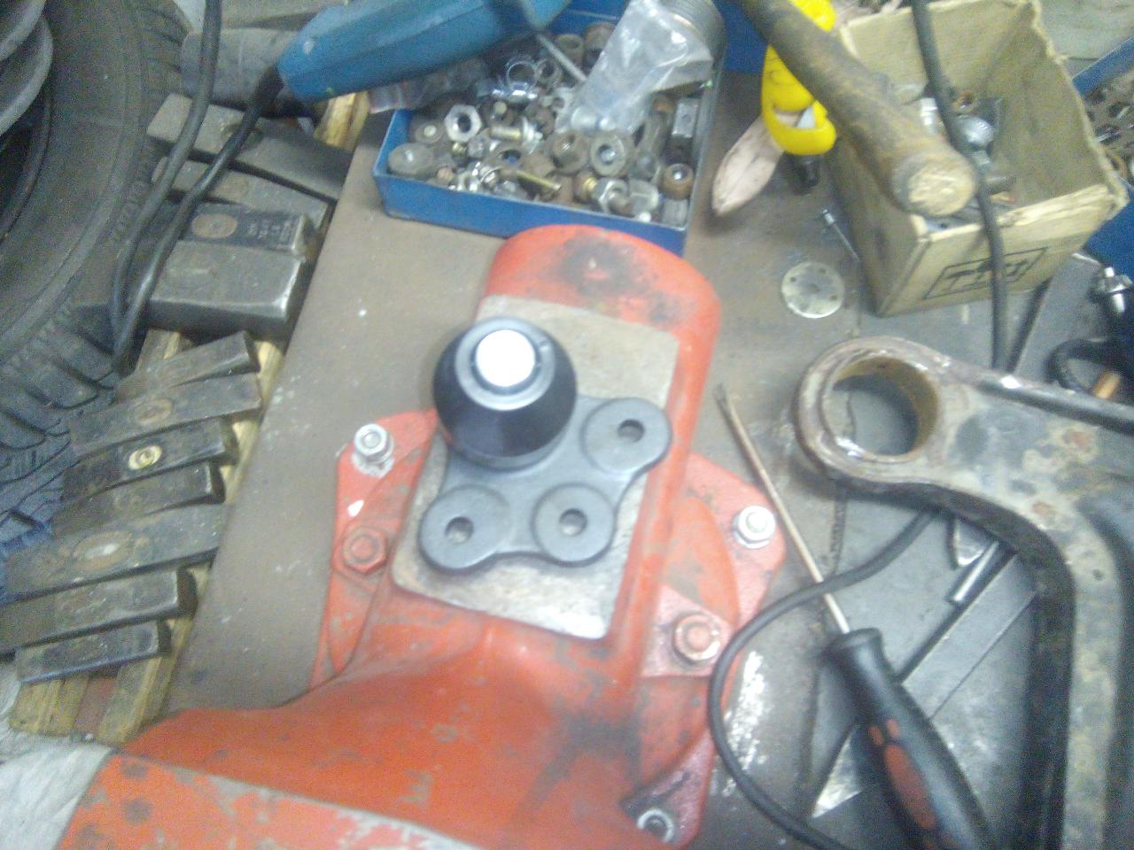

dále do ramene namontujem nový spodní čep
ted si můžem rameno v oblasti spodního čepu stříknout bodyšucem aby sme ošetřili místo po broušení původních nejtů a rameno namontujem zpět do vozu a nacvaknem čep do těhlice

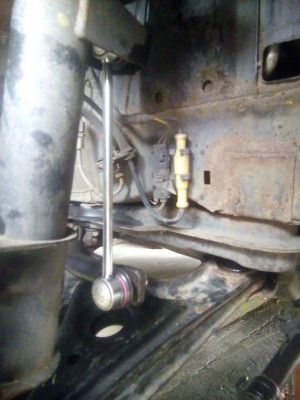

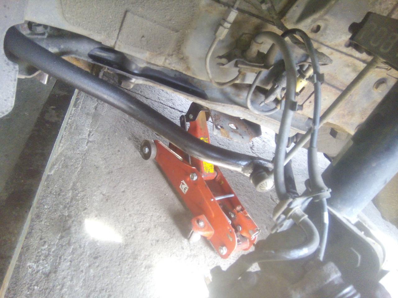

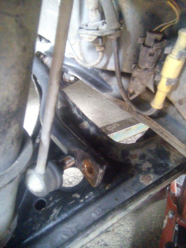

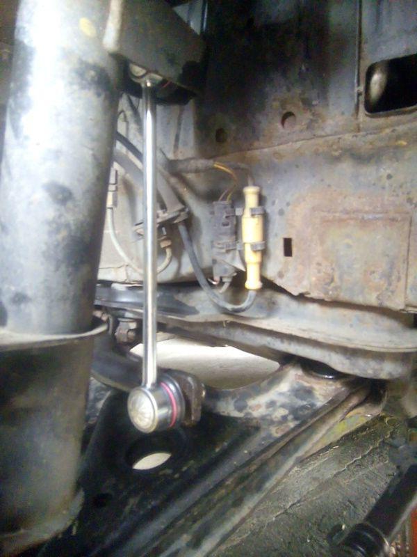

poté co dotáhnem oba silenty a i čep v těhlici se vrhnem na výměnu stabilizační tyčky povolíme šroub co jí drží nahoře v tlumiči
dále šroub co jí drží dole ve stabilizátoru

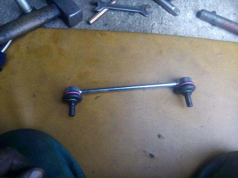

stará tyčka de ven a namontujem novou tyčku
