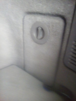

otevřít kufr vozu

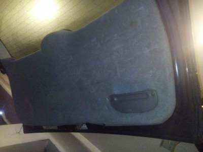

na pravé straně v kufru otevřem kapsu do zadního blatníku

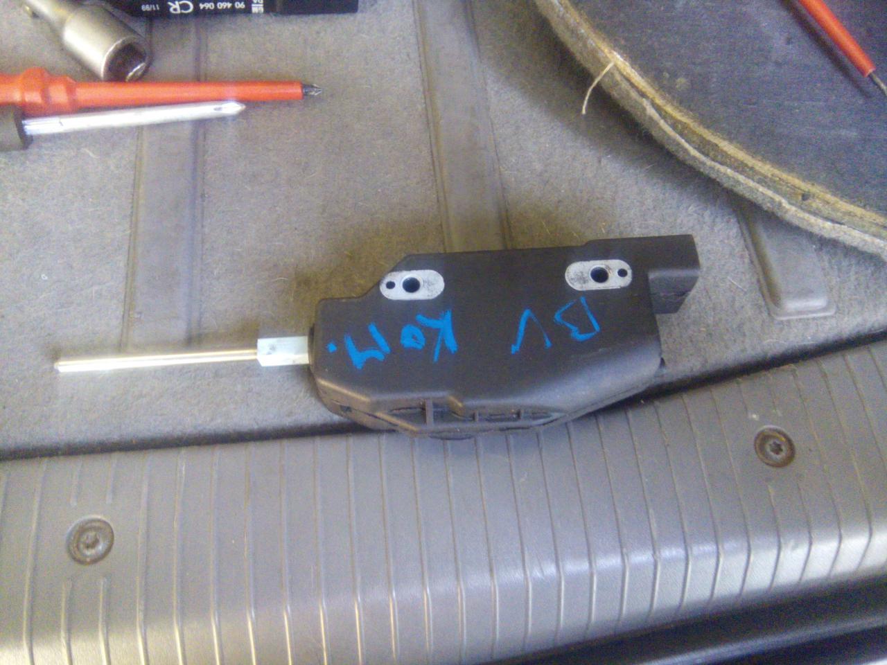

za ní je plechový držák a na něm je dvěma šrouby uchycen motorek zavírání víka nádrže
povolíme motorek a stáhnem z držáku a odpojíme z konektoru
ted si namontujem motorek nový

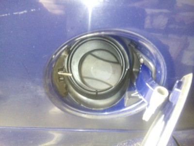

tady je třeba kapku šikovnosti neb je třeba se trefit do otvoru u víka nádrže
nacvaknem konektor a vyzkoušíme funkci zamykání víka nádrže
