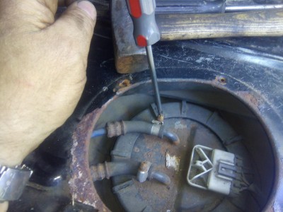

otevřít kufr auta
odendat koberec a na pravé straně povolíme plechový dekl
pod deklem se ukrývá vstup do nádrže s čerpadlem
povolíme a stáhnem obě benzinový hadičky
vycvaknem elektrický konektor
ted je třeba povolit a vytočit tu velkou umělohmotnou matku -já na to použil velký plochý šroubovák a kladívko
vytáhnem opatrně tu vrchní část je pod ní těsnění
odpojíme si vratnou hadici od víka a odpojíme si konektor od plováku
víko se ted dá dát kapku bokem tak abychom strčili obě ruce do nádrže a odjistili domek s čerpadlem a vytáhli to ven domek drží 3 pojistky,které je třeba najednou zmáčknout a pak to celé vytáhnem ven
ted je otázkou co potřebuje te udělat já jen čistil sítko sání čerpadla
sítko se dá vycvaknout a vyčistit po té je třeba vše složit a vrátit čerpadlo do auta
dáváme pozor aby bylo vše zapojený jak má a aby nám dobře sedlo těsnění až nandáme to vrchní víko,které utáhnem zapojíme benzínový hadice a elektrický konektor a máme téměř hotovo
ted už jen našroubovat krycí plech,nandat koberec,zavřít kufr
můžeme startovat a odjíždět :idea: :-)
