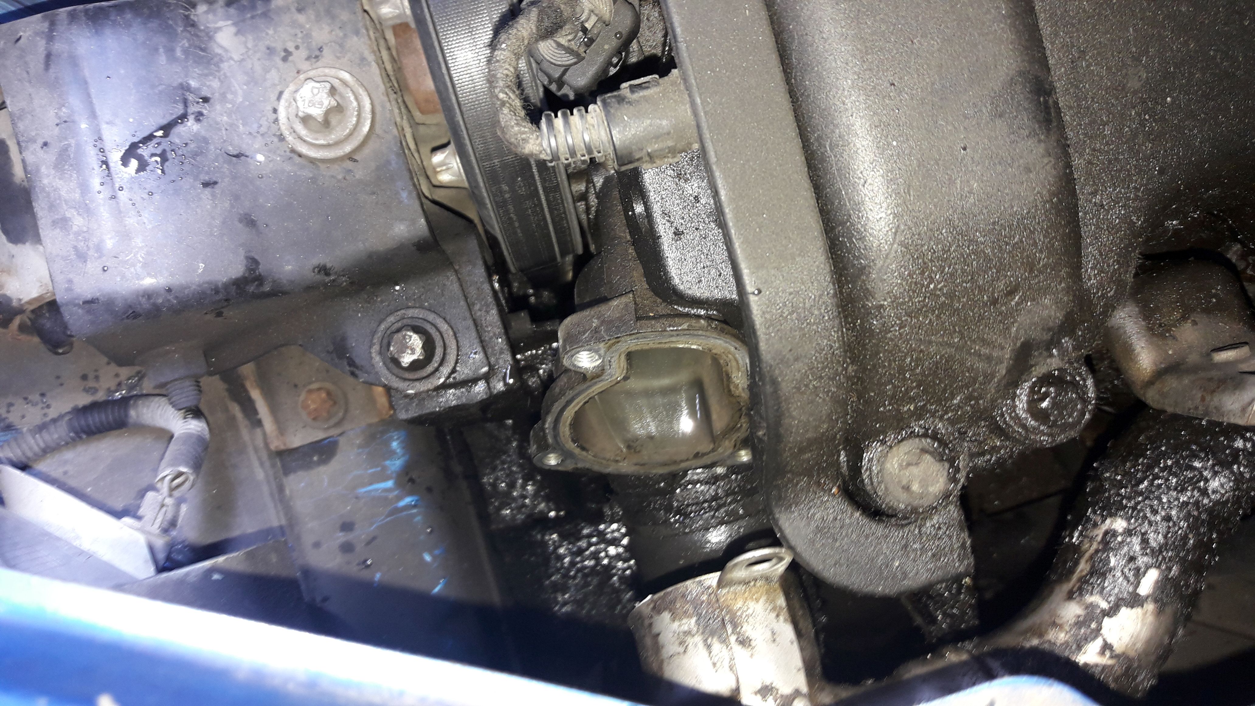

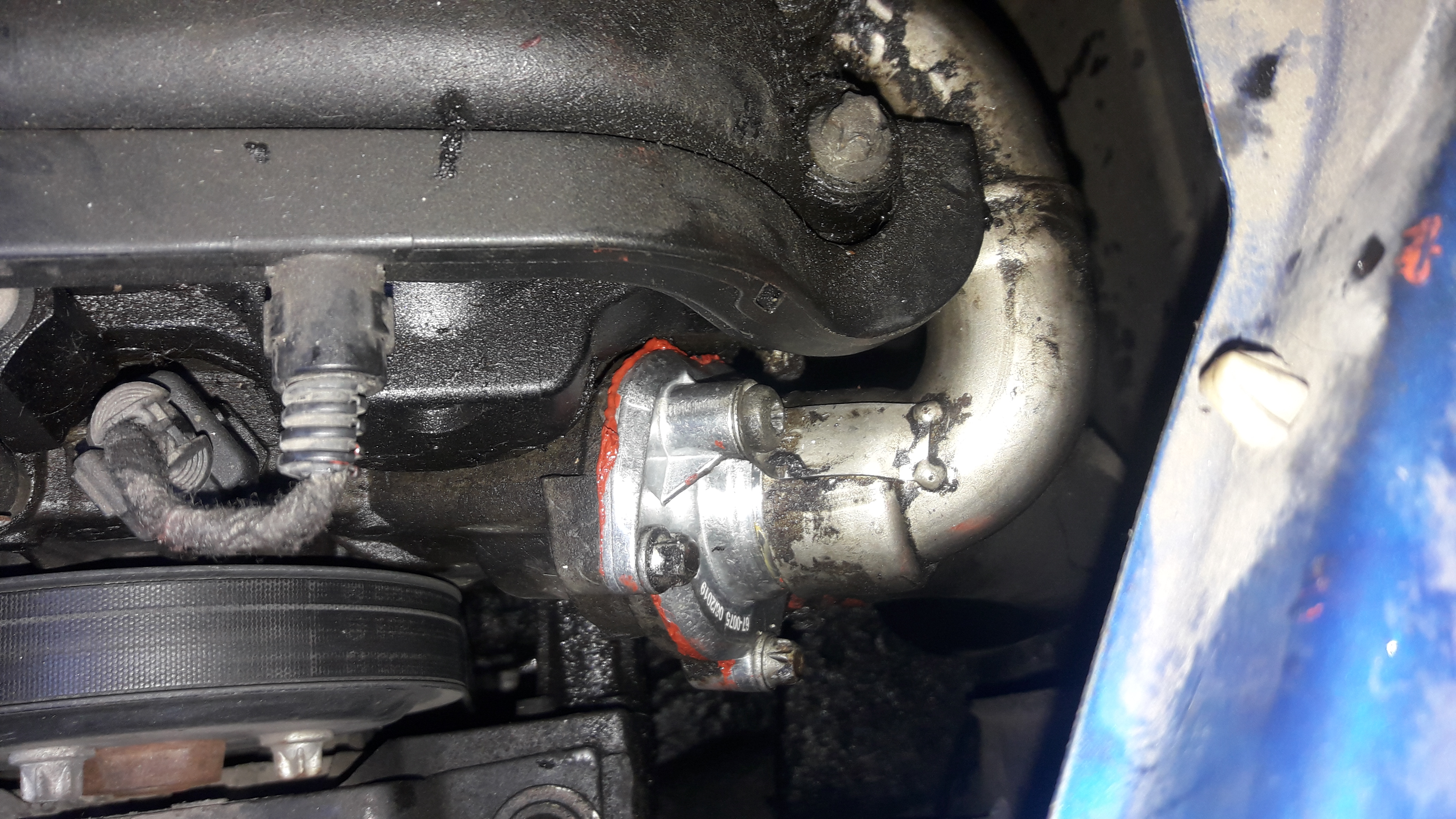

termostat je na levé straně z boku hlavy motoru nad drážkovým řemenem

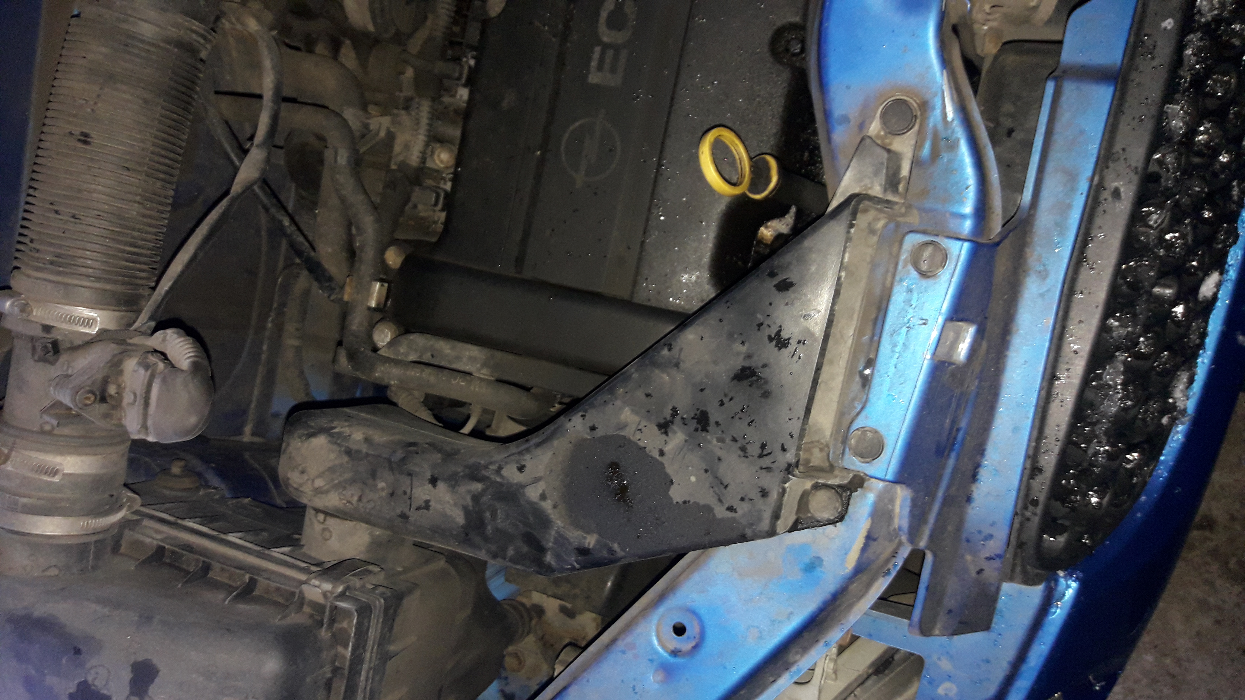

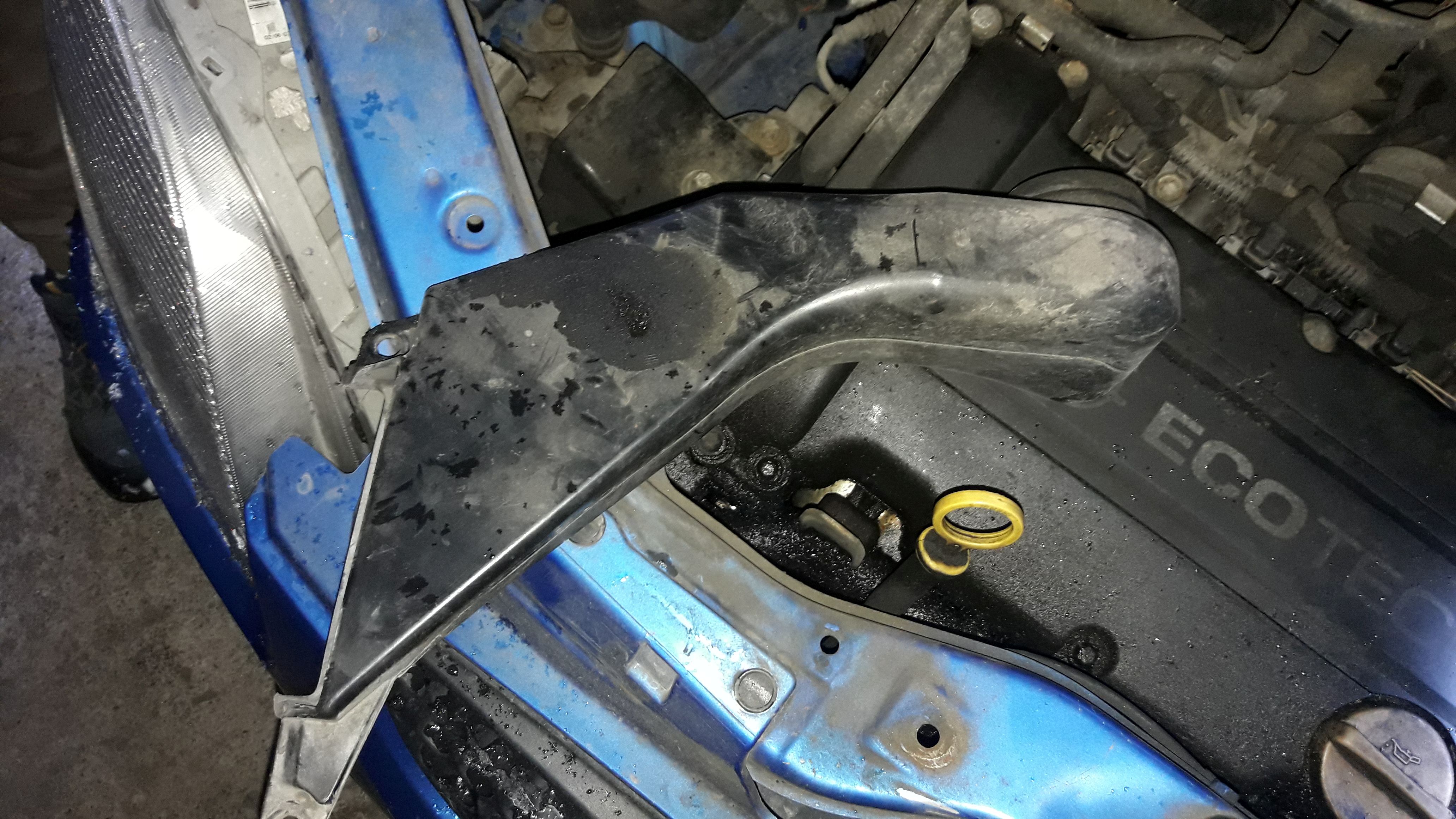

abychom se k němu dostali sundáme plastovou trubku nasávání vzduchu drží jí z předu dva plastový trny a vzadu je nasunutá do filtrboxu

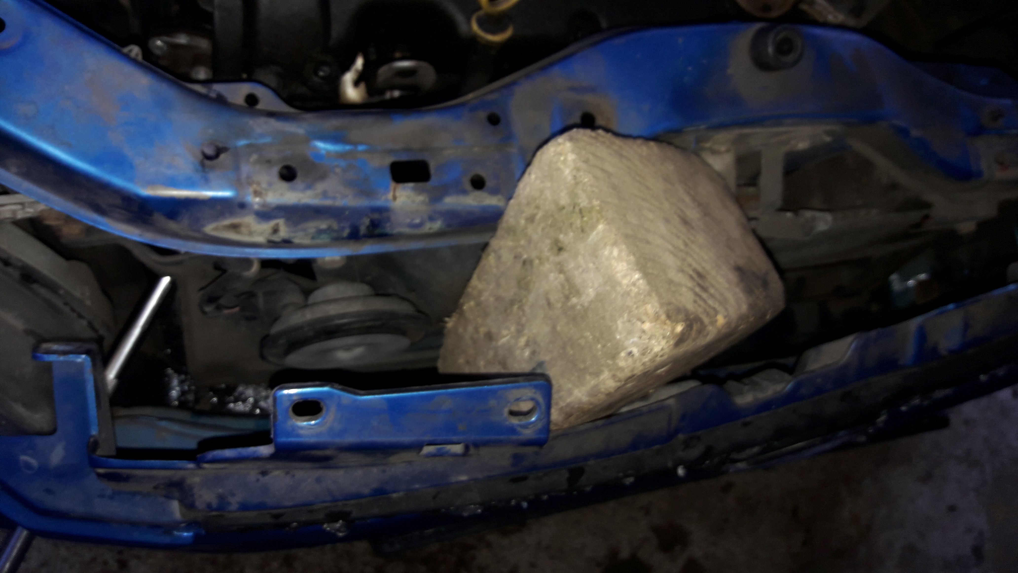

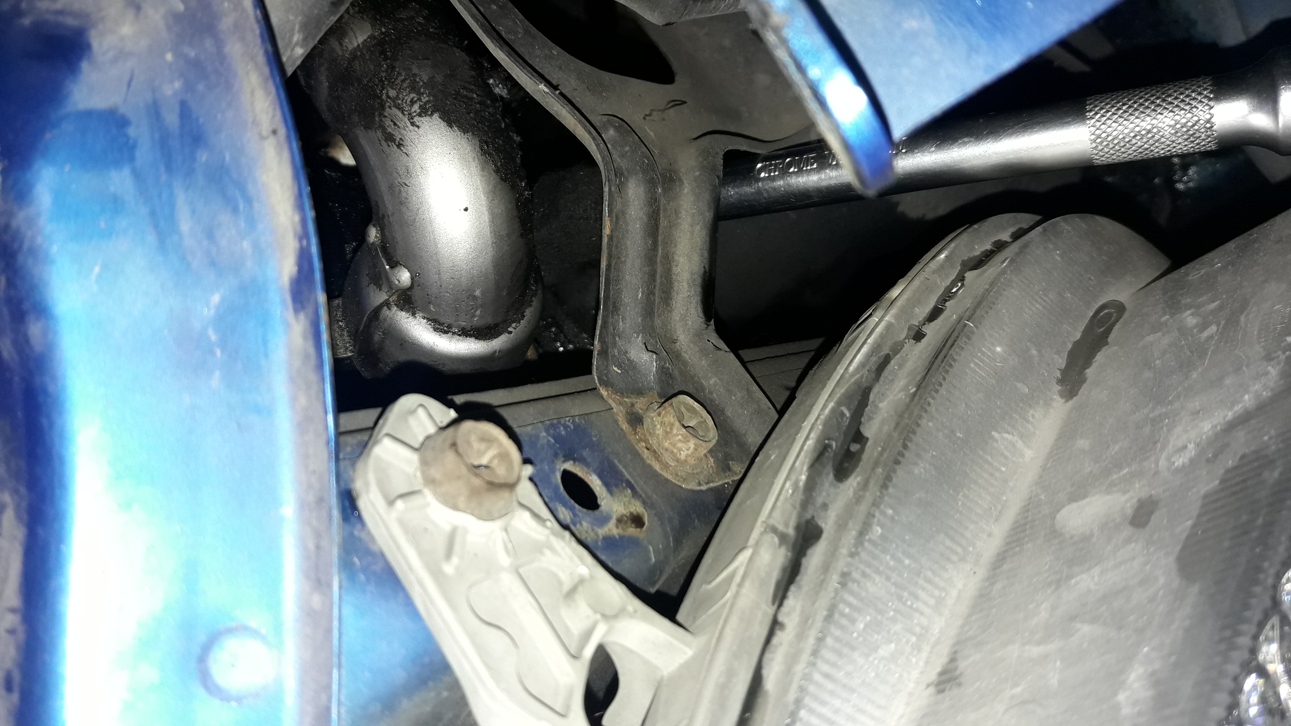

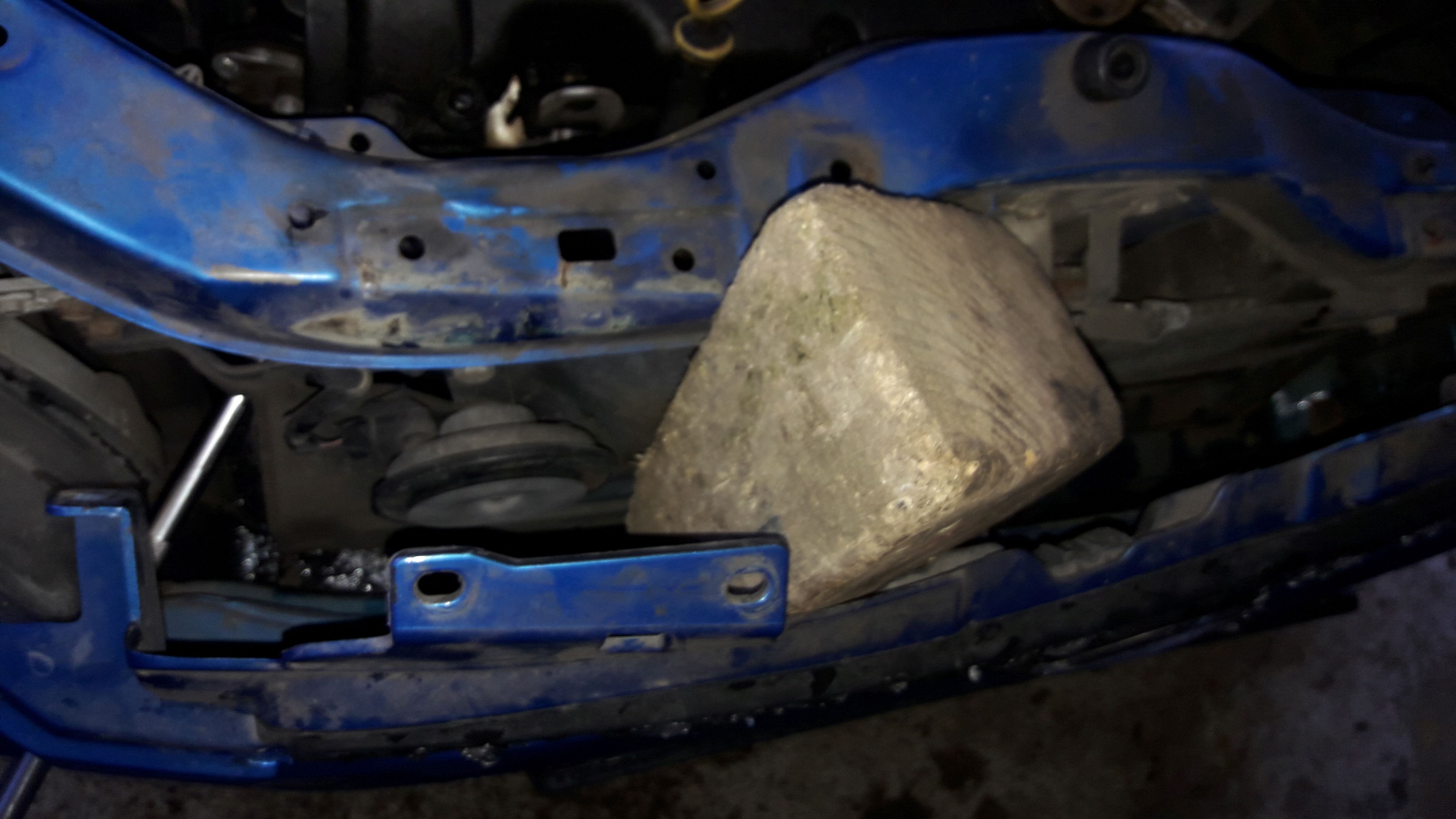

poté si zvrchu vycvaknem 4 plastový trny co drží přední nárazník ten si vycvaknem a poodtáhnem já si tam šprajc dřevěný klín

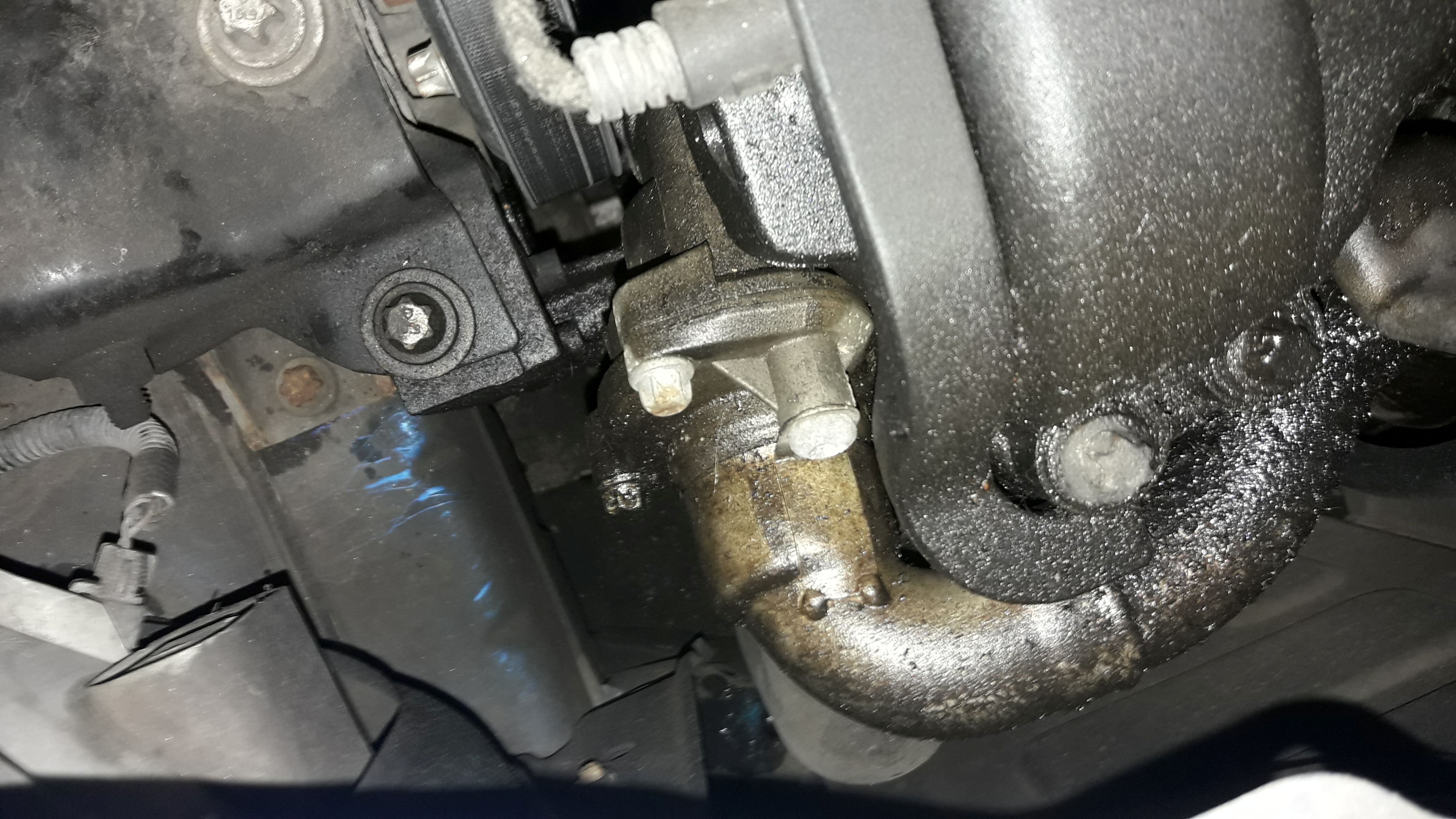

ted je třeba stáhnout s termostatu plechovou trubku drží jí jeden šroub
k sundání sem použil větší plochý šroubovák a jemné páčení :napad:

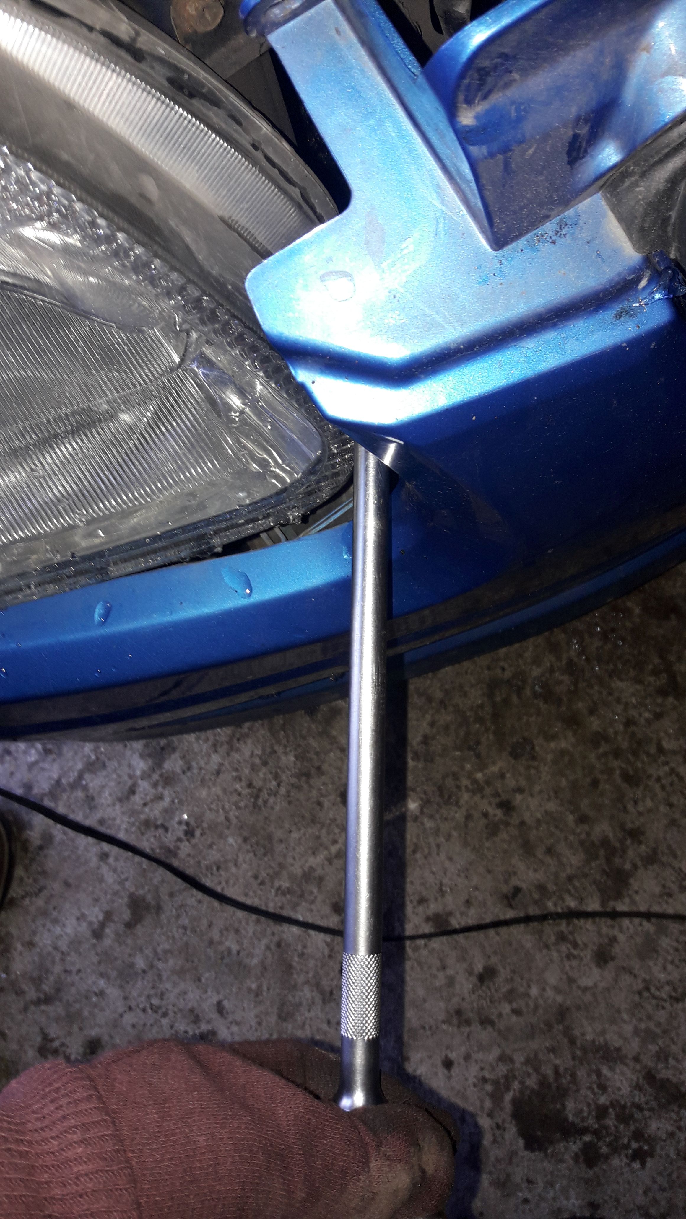

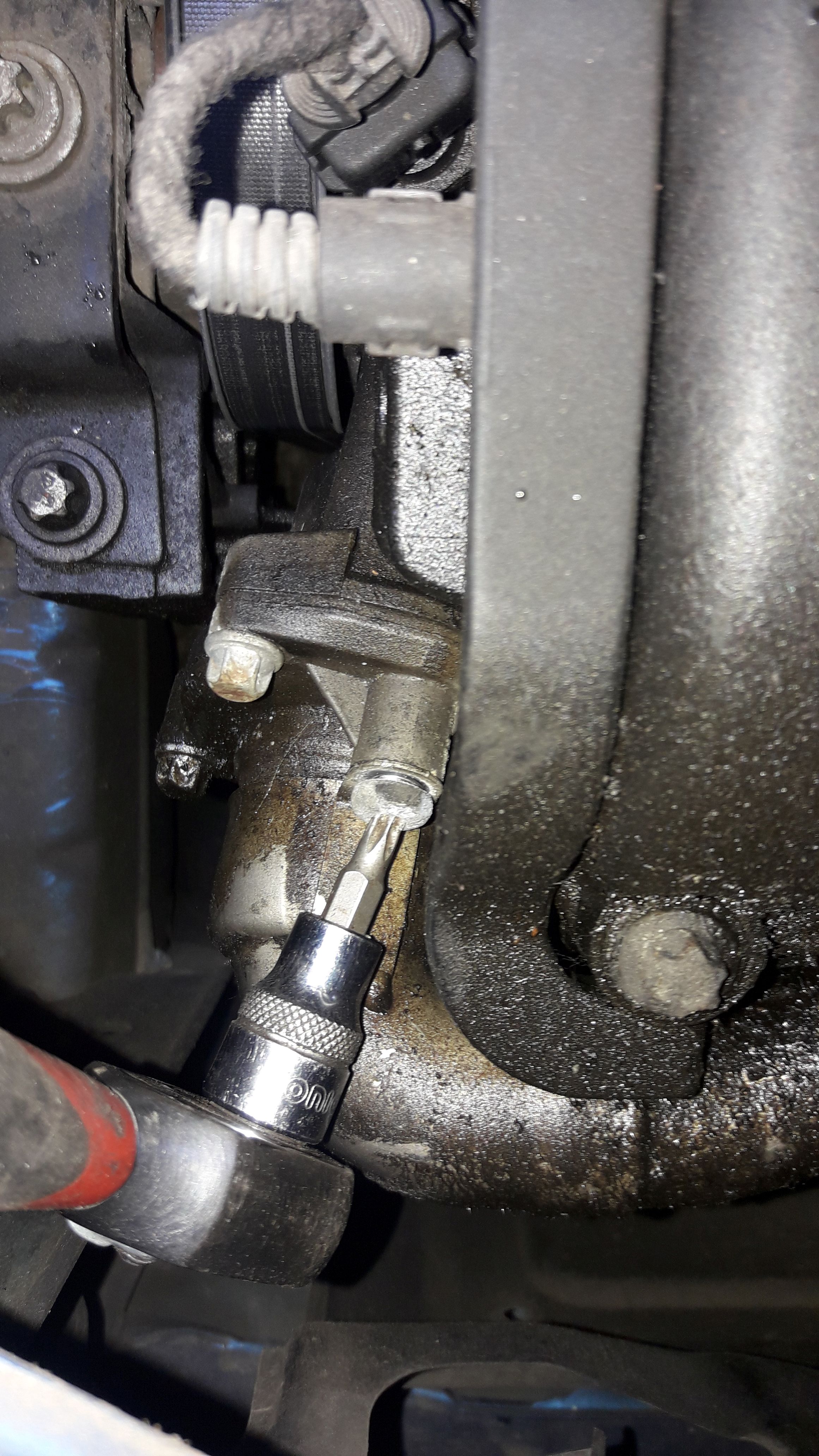

ted je třeba povolit 3 šrouby co drží přírubu termostatu
na ty 3 šrouby sem použil střední golu dlouhej nástavec a kloubek

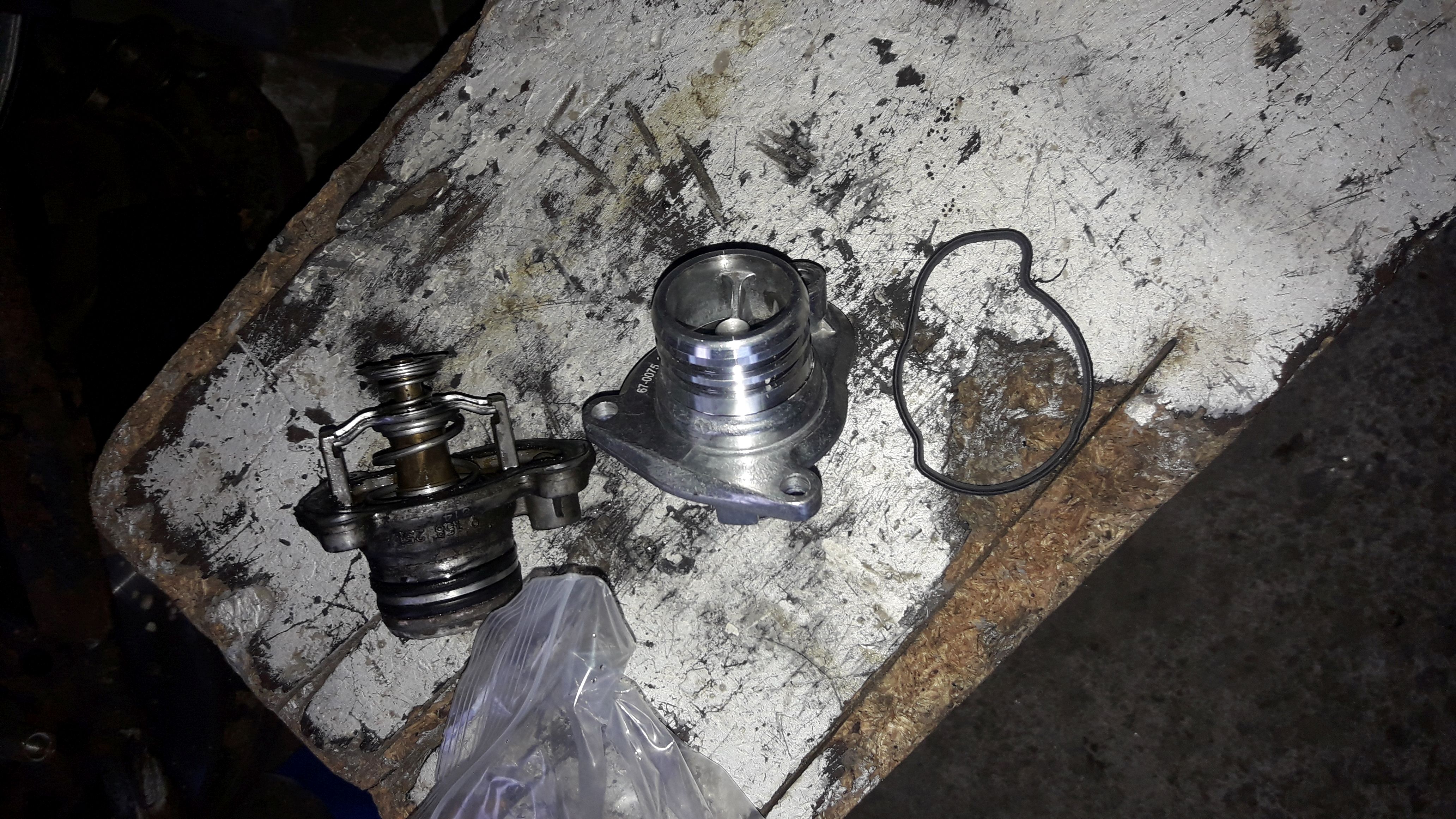

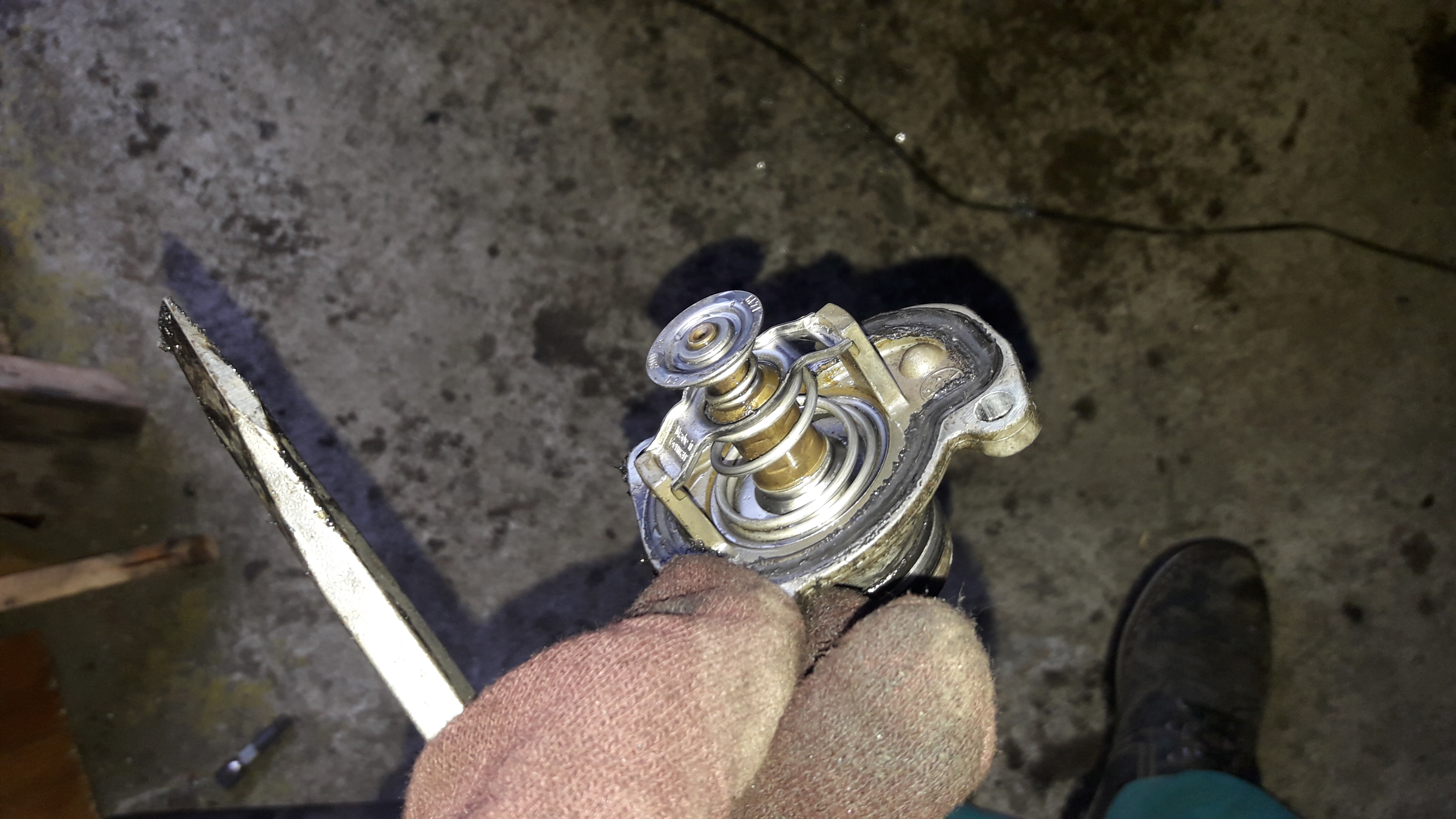

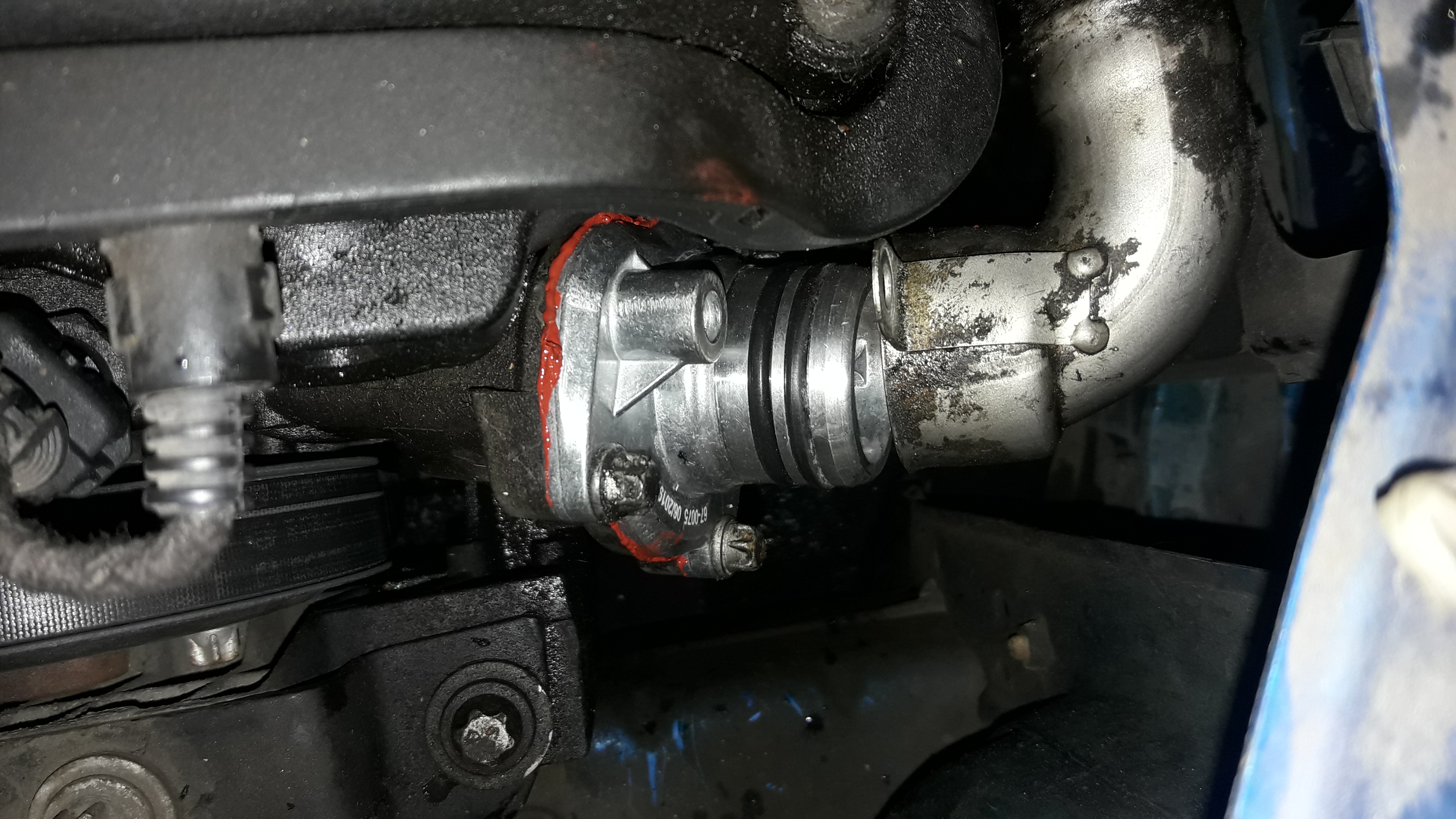

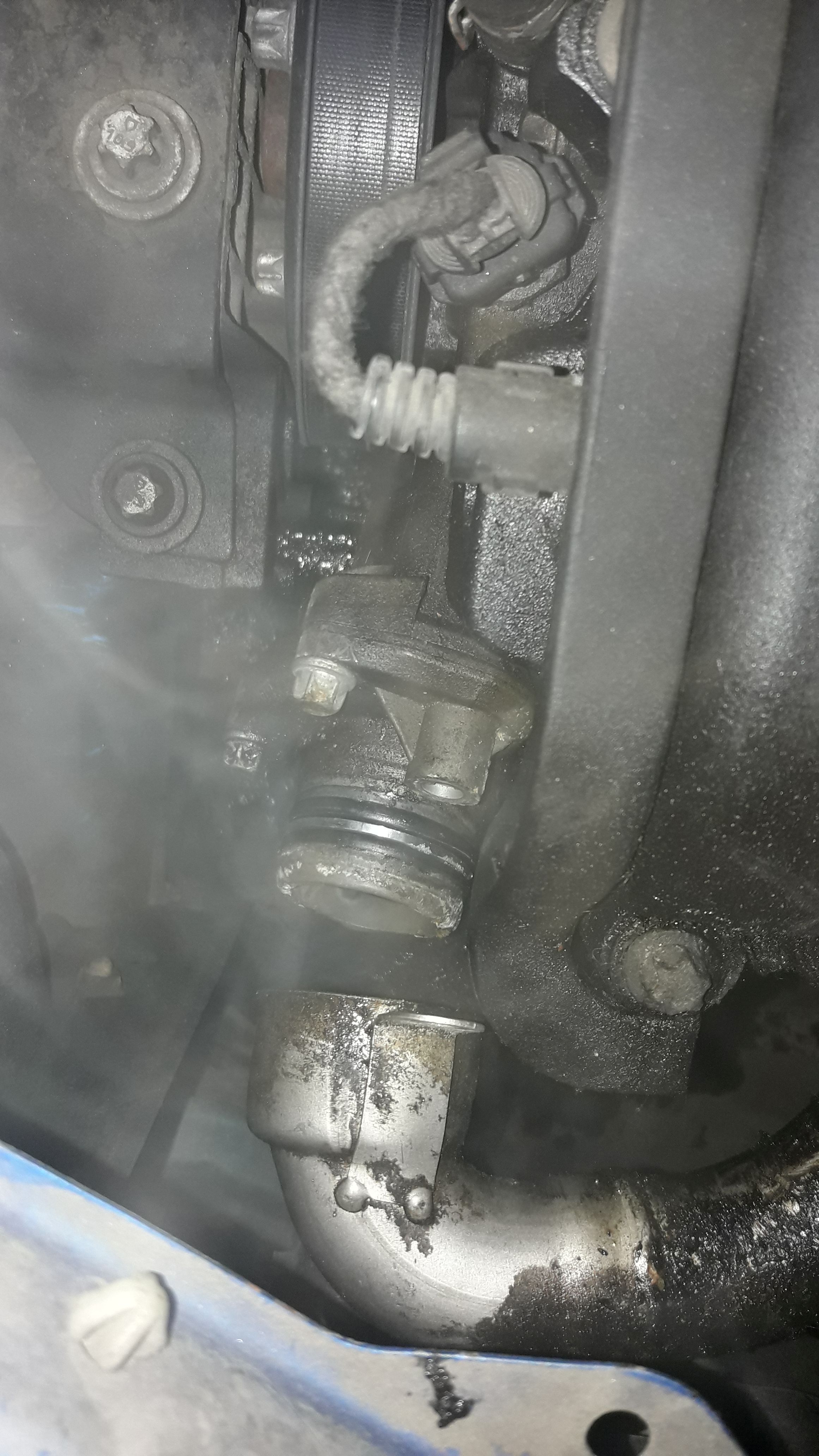

poté termostat vyndáme ven opět sem si pomohl plochým šroubovákem :napad:
připravýme si nový termostat přehodíme těsnící gumičky pokud máme dáme nový
dáme nový těsnění příruby termostatu ja ho pro jistotu máznul silikonem :napad:
