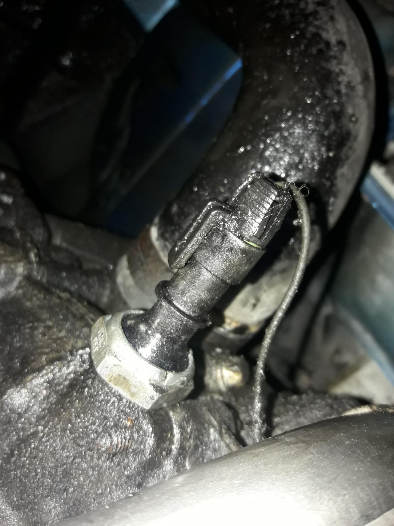

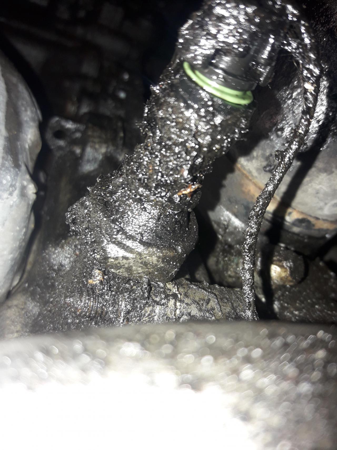

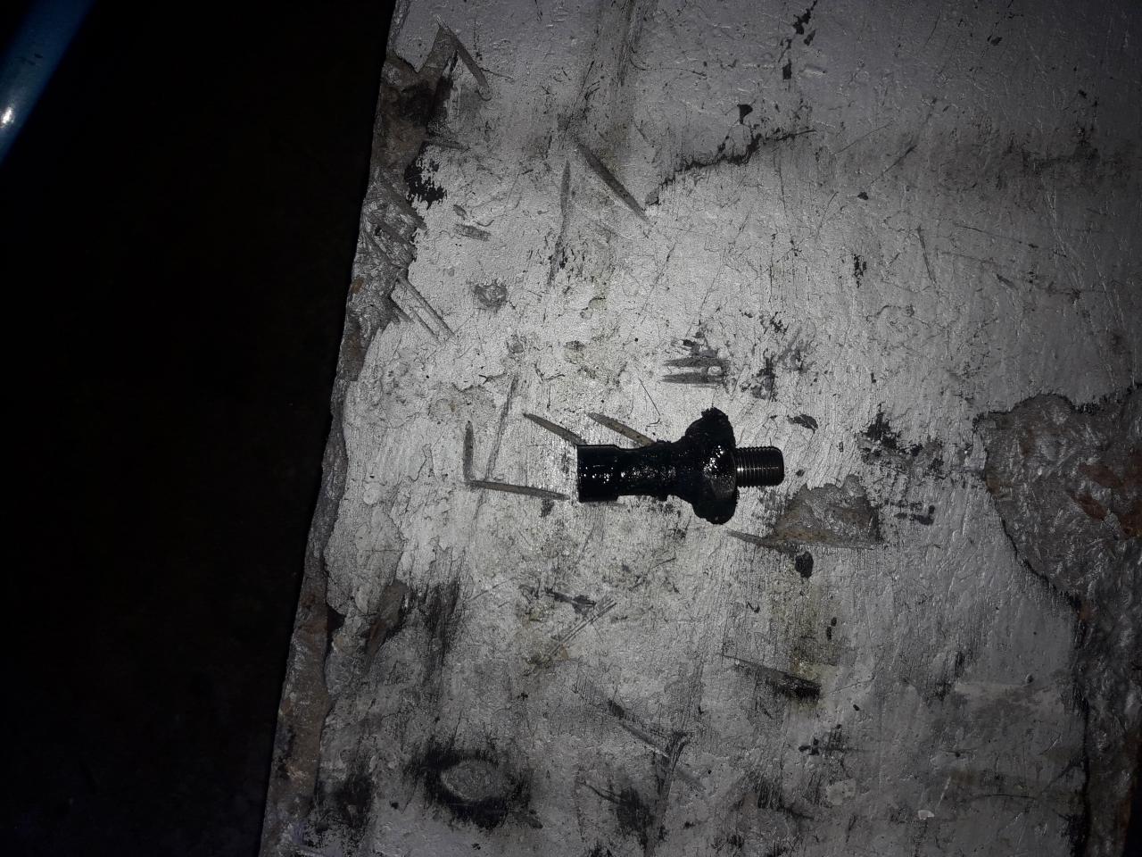

dojel opl,kapal z něj olej,příčina prostřelený čidlo tlaku oleje
je třeba ho vyměnit,byl sem línej lehat pod auto řek sem si dám to z vrchu

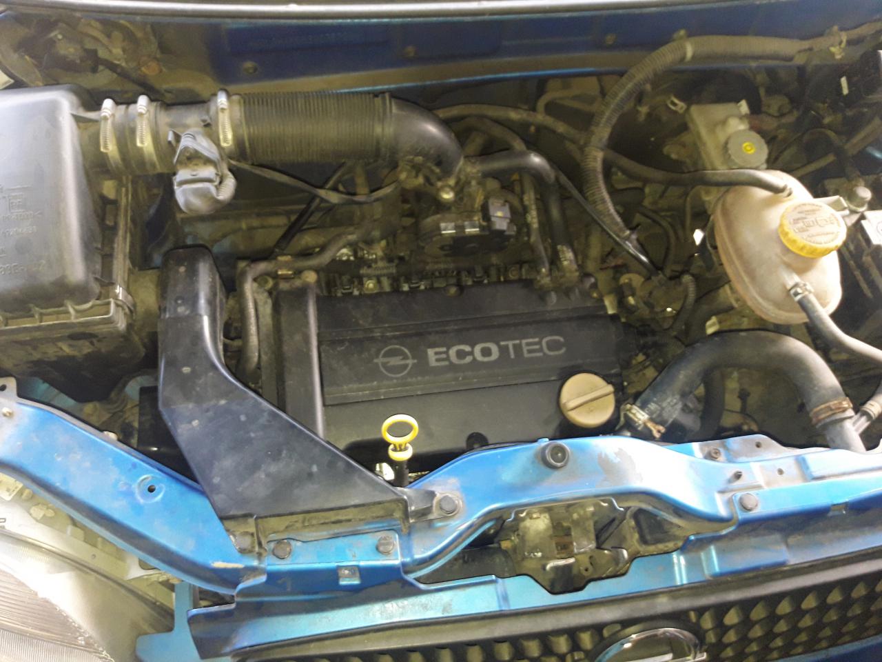

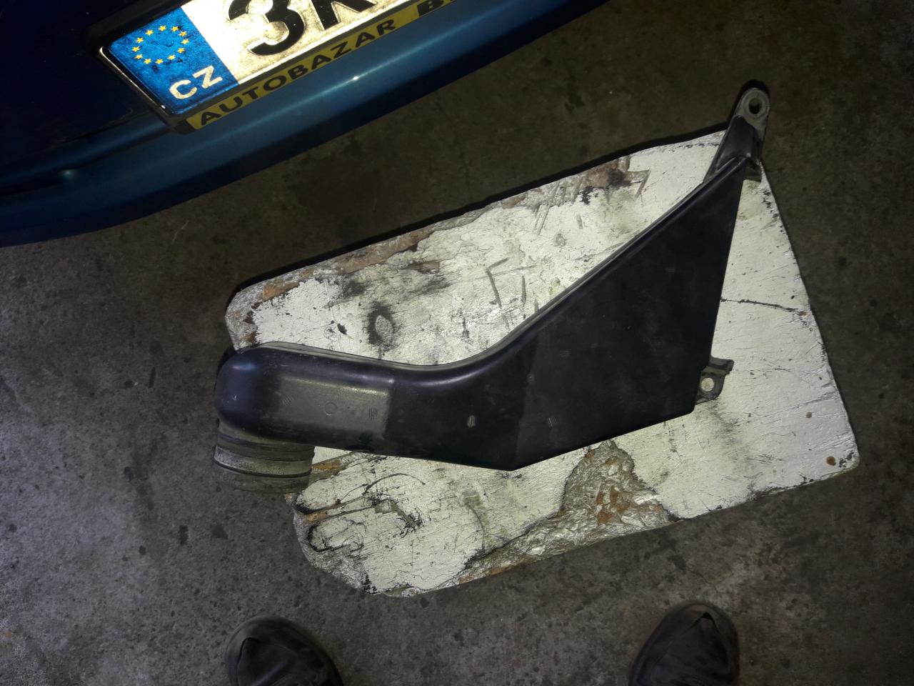

otevřít kapotu motoru

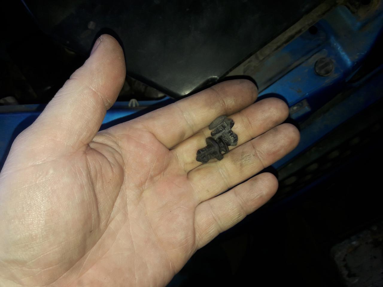

vycvaknem dva umělí cvočky a sundáme to plastový nasávání vzduchu

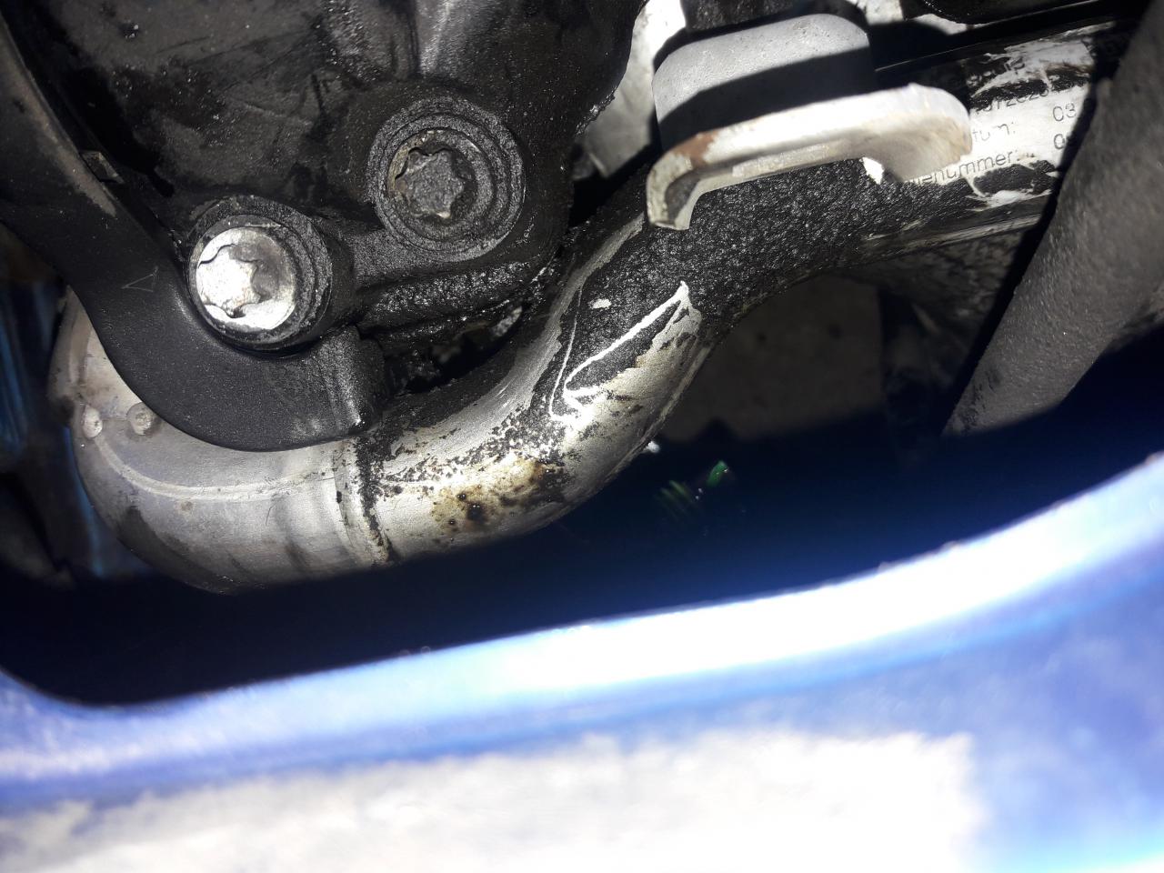

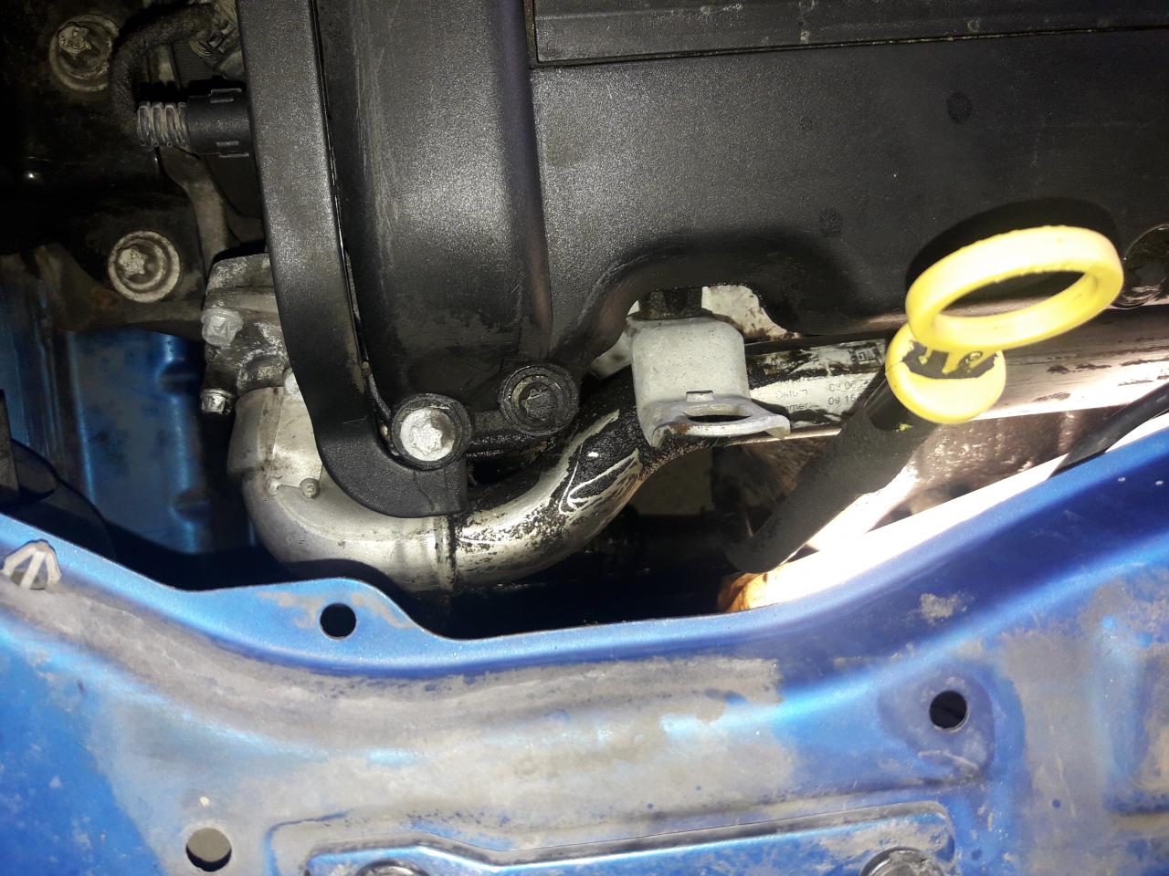

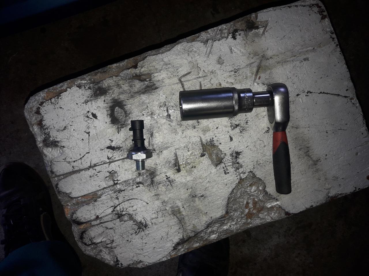

čidlo najdem na levo v předu motoru pod trubkou chlazení co de k termostatu
odpojíme ho z konektoru vemem prodlouženou 22ku a čidlo povolíme
namontujem nové čidlo připojíme konektor a máme hotovo
