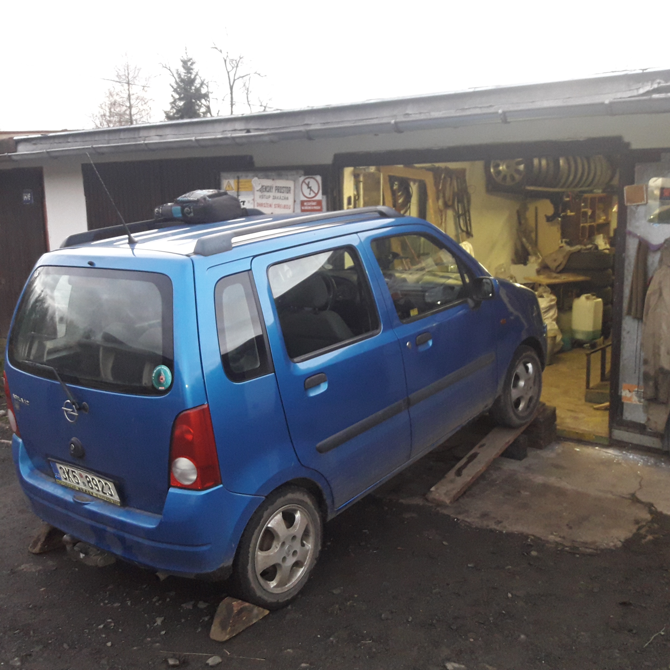

Zvednout auto nebo si najet na nájezdy

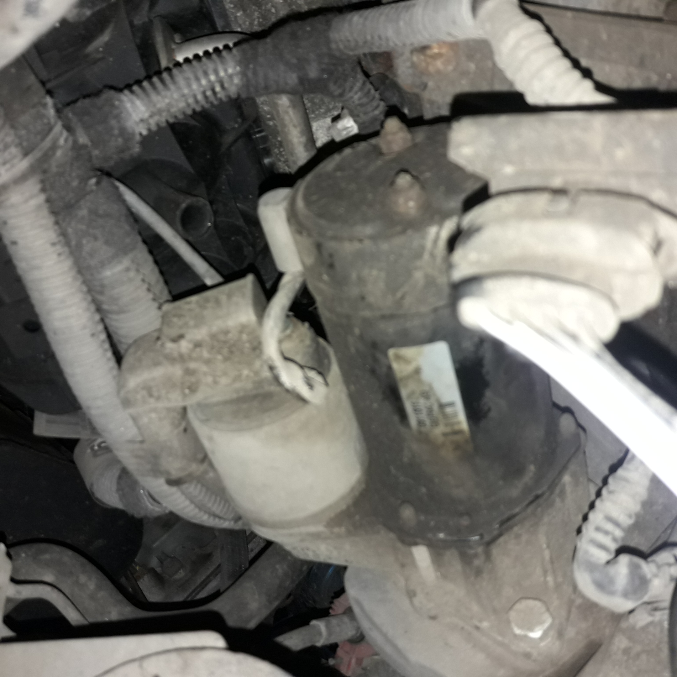

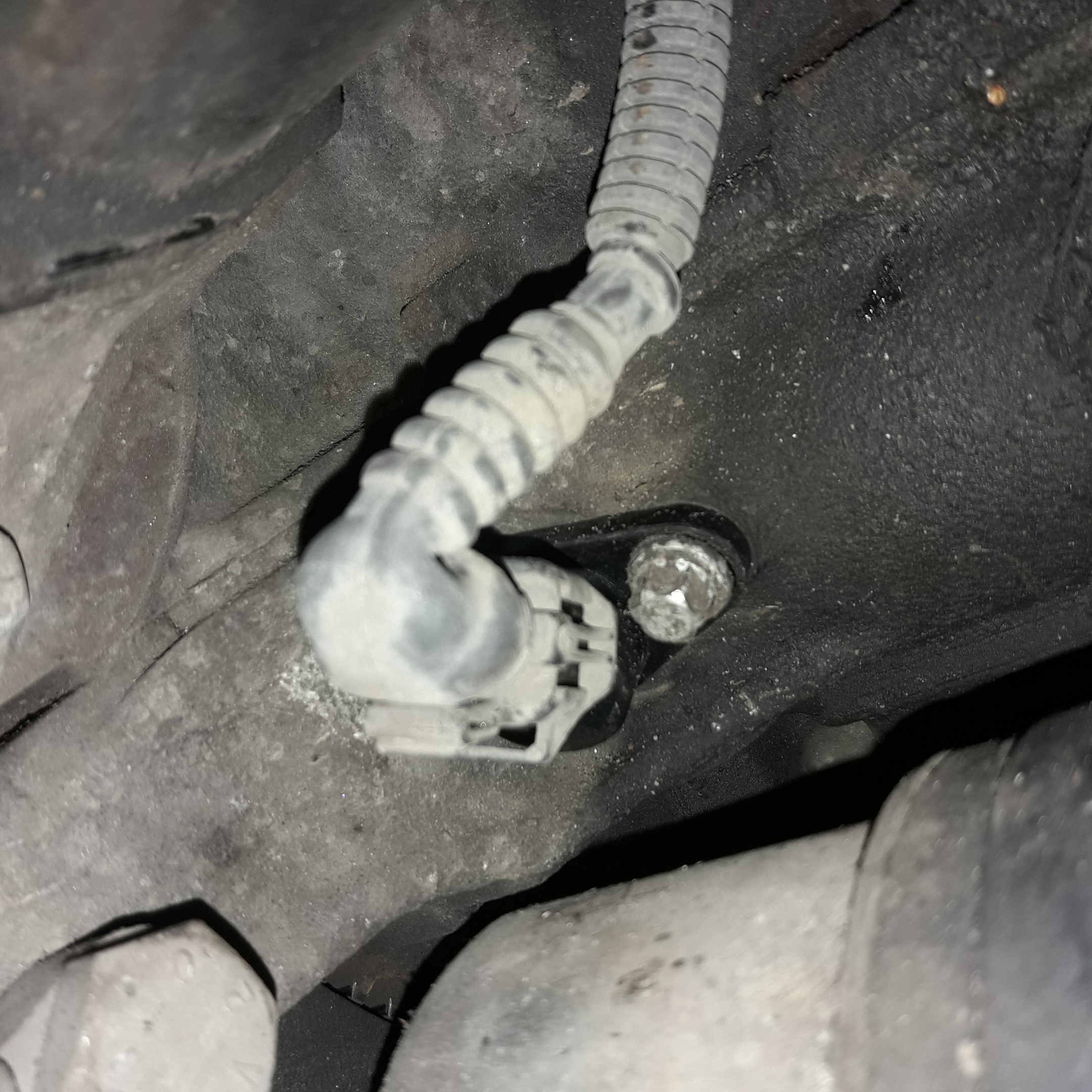

Čidlo je dole za motorem těsně nad pravou poloosou pod startérem

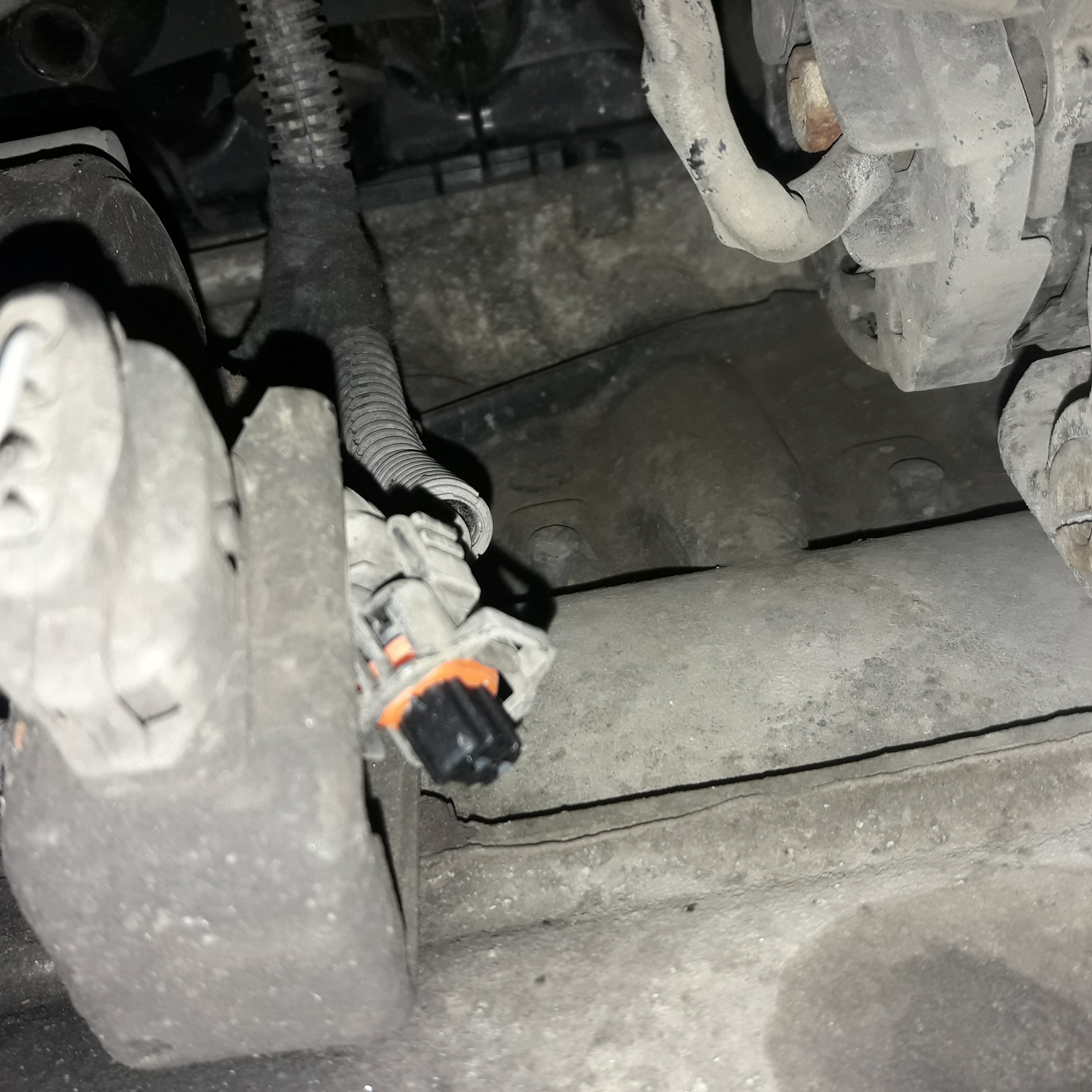

Odpojíme z čidla konektor

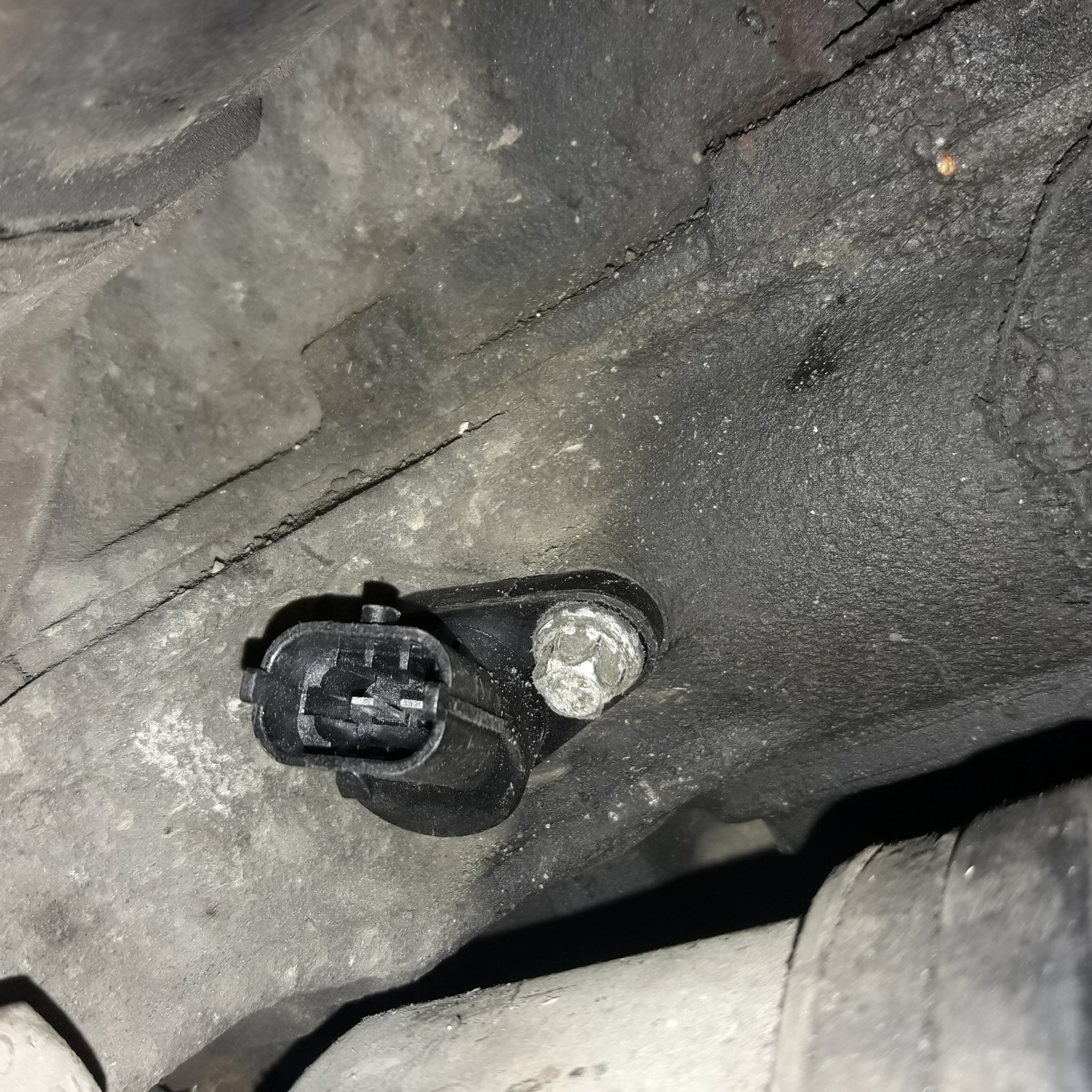

Povolíme šroub - tady sem měl kapku problém, překáží tam ta poloosa

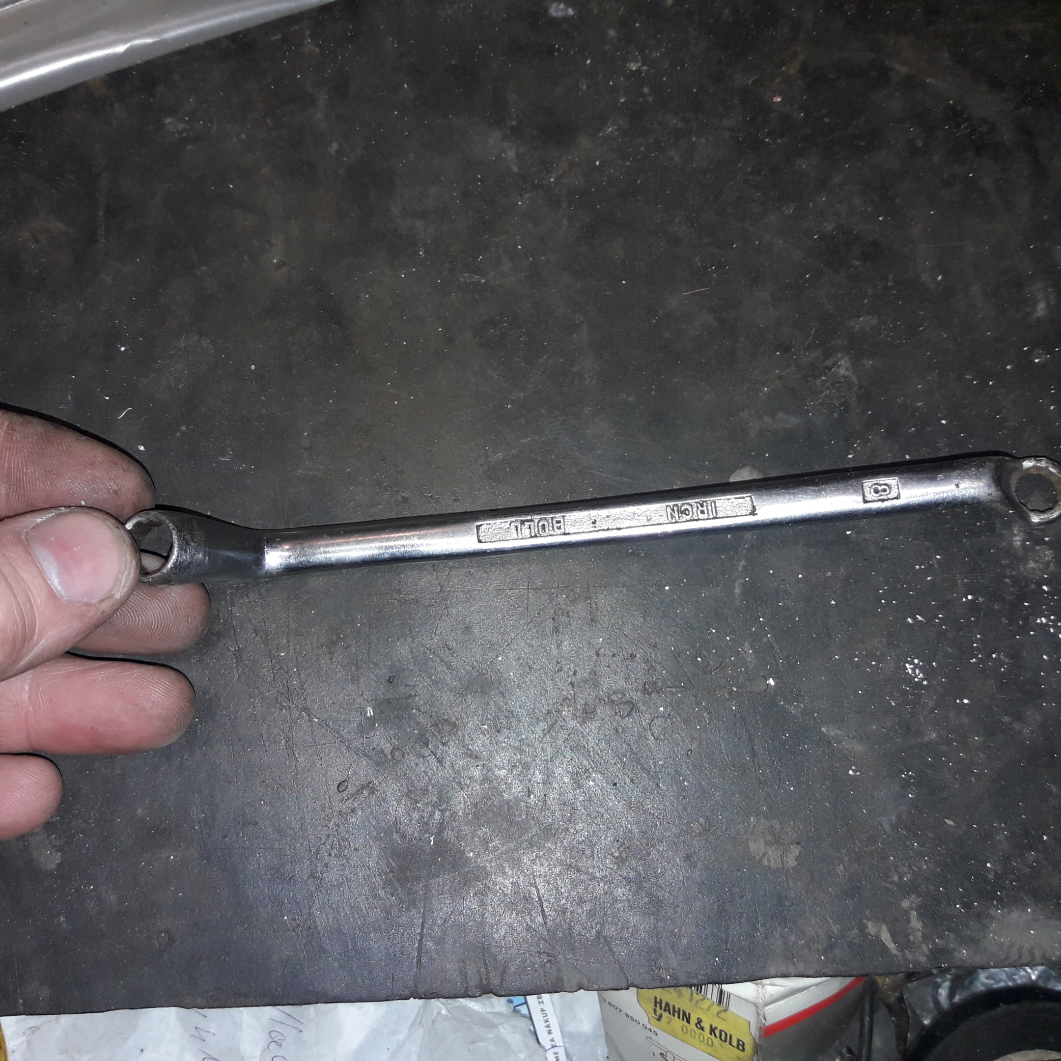

Povolil sem to 8kou očkovým klíčem

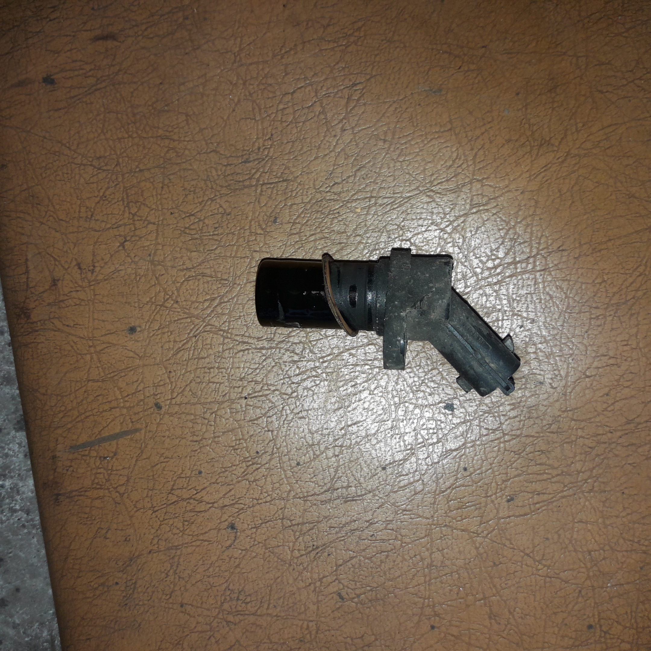

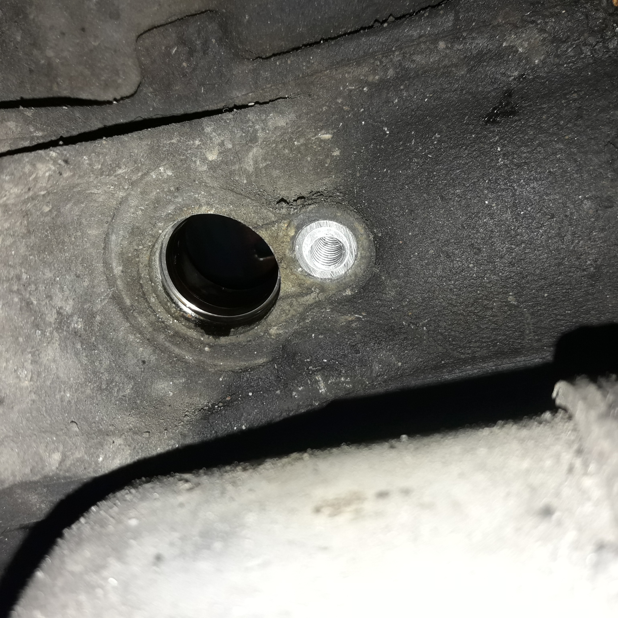

Vytočíme šroub, vyndáme čidlo ven

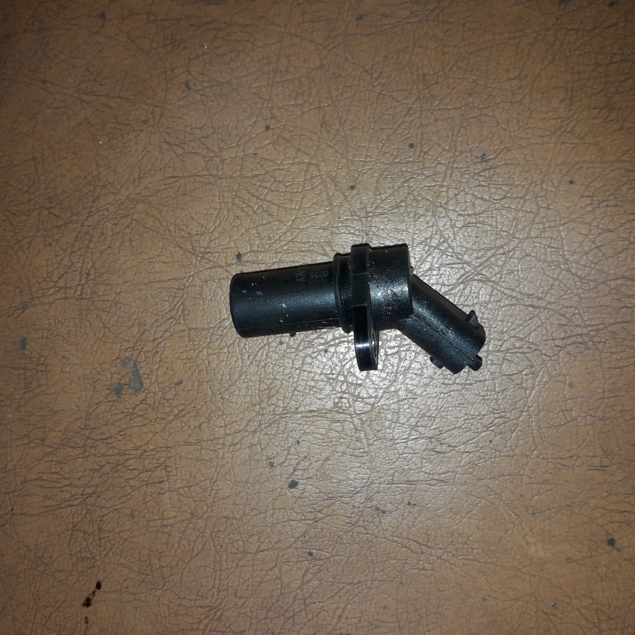

Namontujem nový čidlo

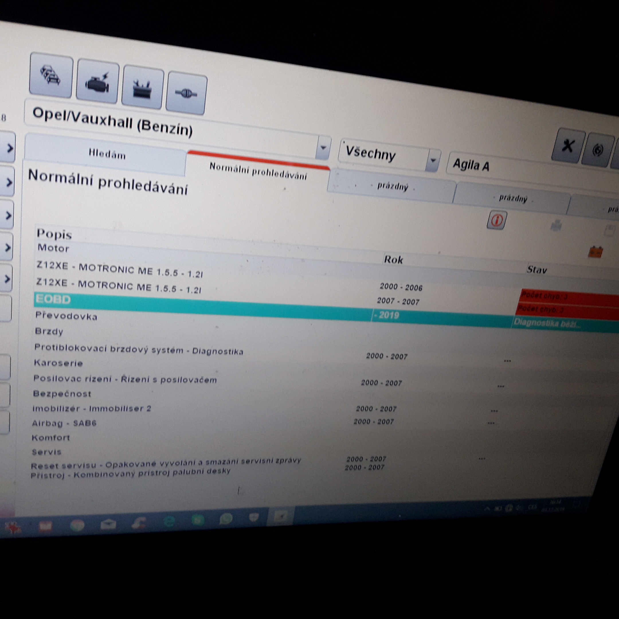

Jako bonus smažem chyby v řj motoru
Sjedem z nájezdů a odjíždíme dom :super: :vitej:
