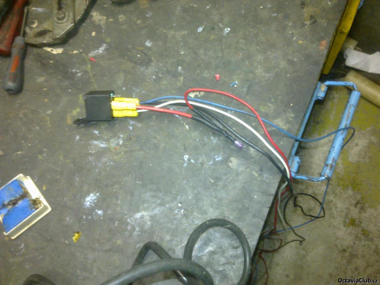

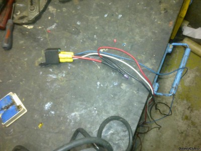

budeme potřebovat jedno přepínací autorelé 12V/30A ,odpor 2K2,jednu obyčejnou usměrnovací diodu na 1A,pojistku 3A, konektory ,barevný dráty,izolaci,trafopájku a cín

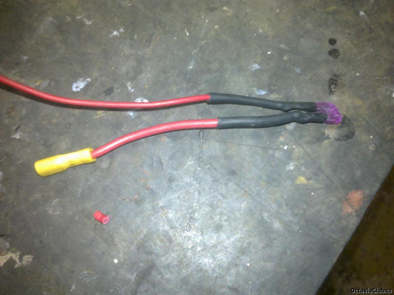

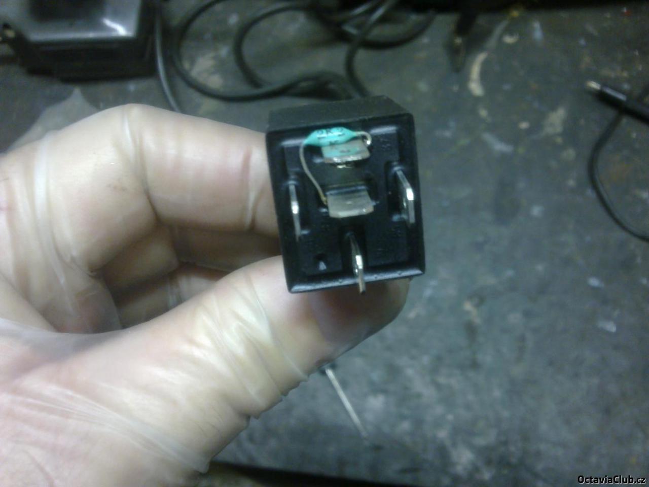

vememe relátko a mezi kontakty 87 a 87a vletujeme odpor 2K2

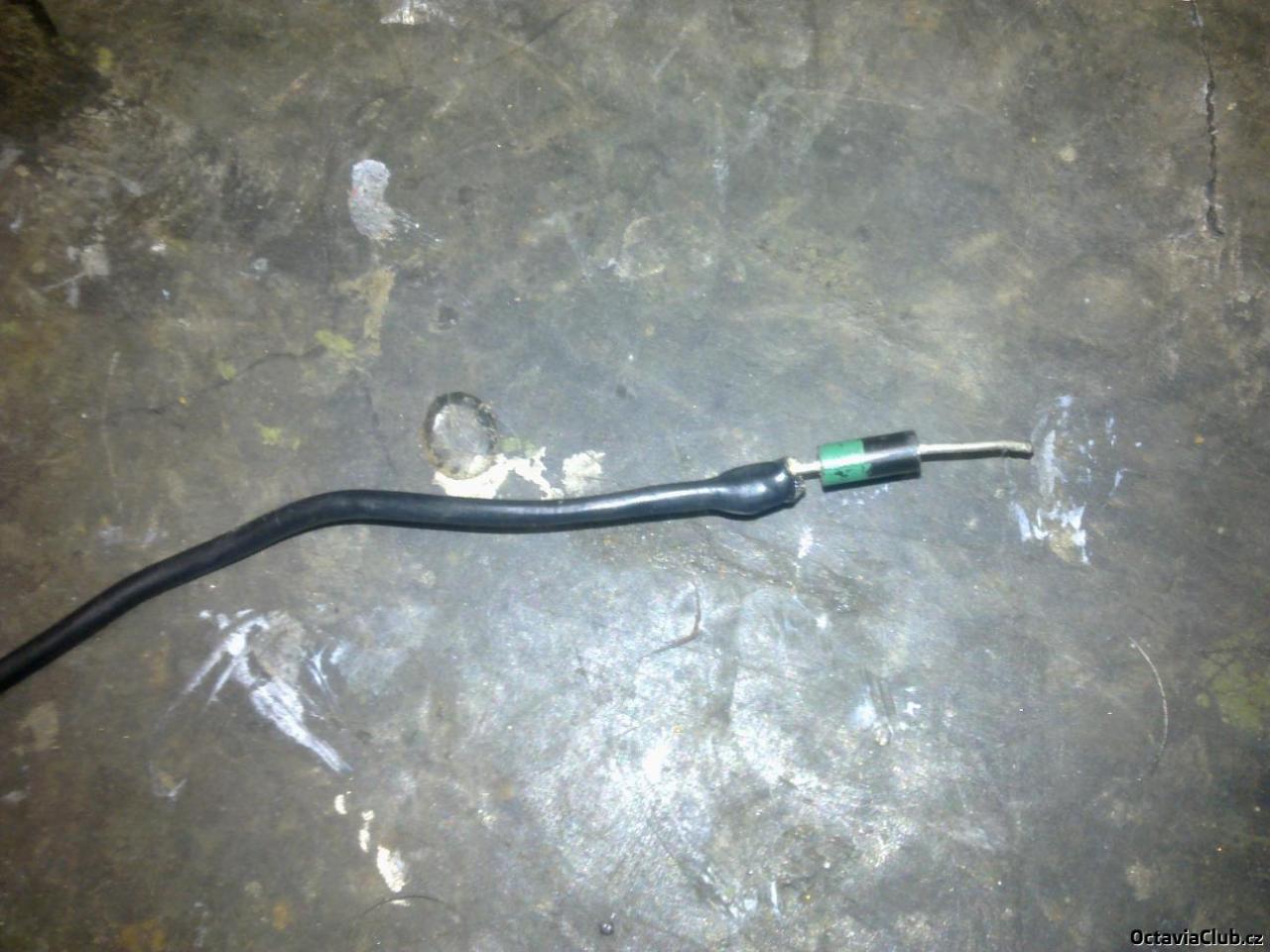

poté vemem asi 5cm kablíku na jeden konec nalisujem autokonektor a na druhej naletujem usměrnovací diodu
kablík dáme dlouhý tak aby došel s místa kam si umístíte relé až k alternátoru
diodu zapojíme tak aby katoda-strana s proužkem směřovala k alternátoru a anoda k relátku -takto upravený kablík přijde na cívku relé kontakt č.85
pak vemem opět asi 5cm kablíku a na oba konce nalisujem autokonektory jedna strana pude na cívku relé kontakt č.86
do druhýho nacvaknem jeden konec 3A pojistky na druhou stranu pojistky nacvaknem kablík s autokonektorem a to tak dlouhý aby dosáhl ke žhavícímu relátku

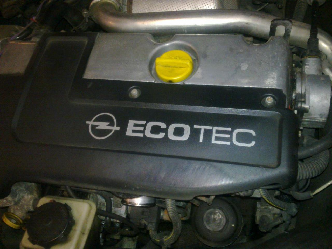

ted otevřem motor demontujem ten plastovej dekl z něj

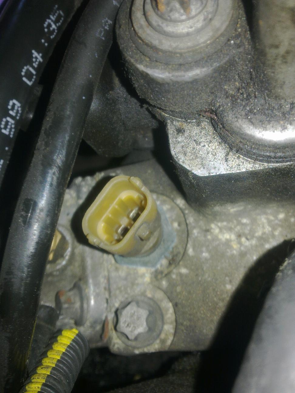

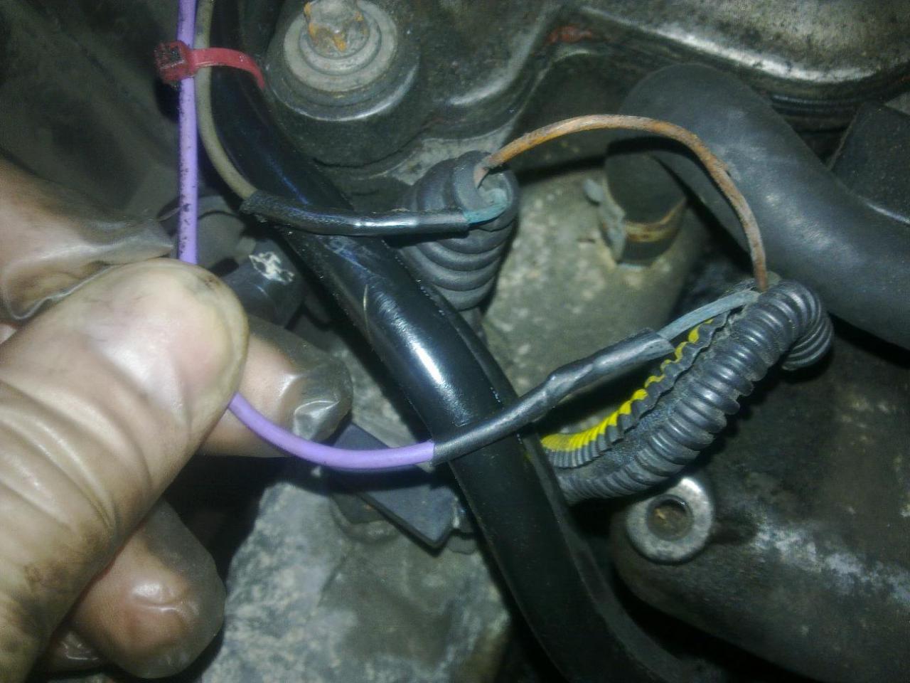

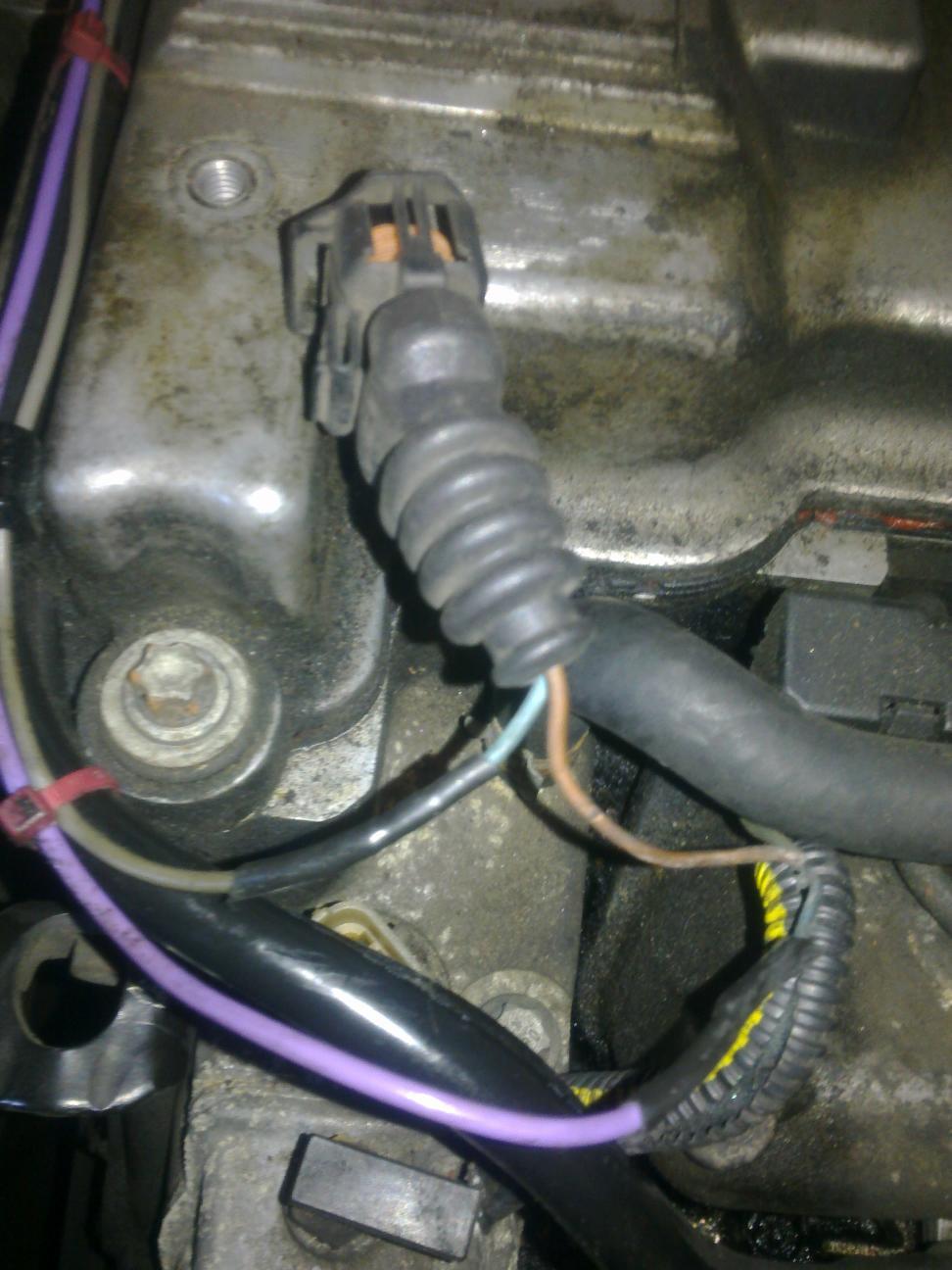

ted si s čidla teploty ŘJ schodíme konektor a přerušíme modrý drát vedoucí do konektoru

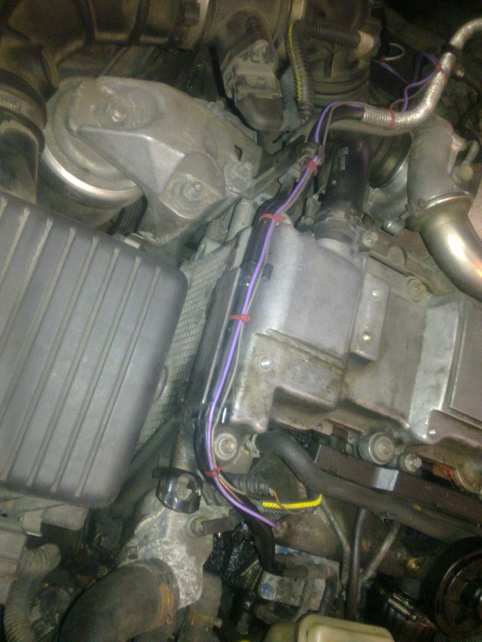

na oba tyto konce si naletujem patřičně dlouhé kablíky spoje zaizolujem a dráty vedem k relátku a napojíme na kontakty relé 30 a 87a
podotýkám na čidle sou 2 dráty jeden je kostra a druhej vede do ŘJ motoru ověříme měřením přerušujeme ten co vede do ŘJ motoru

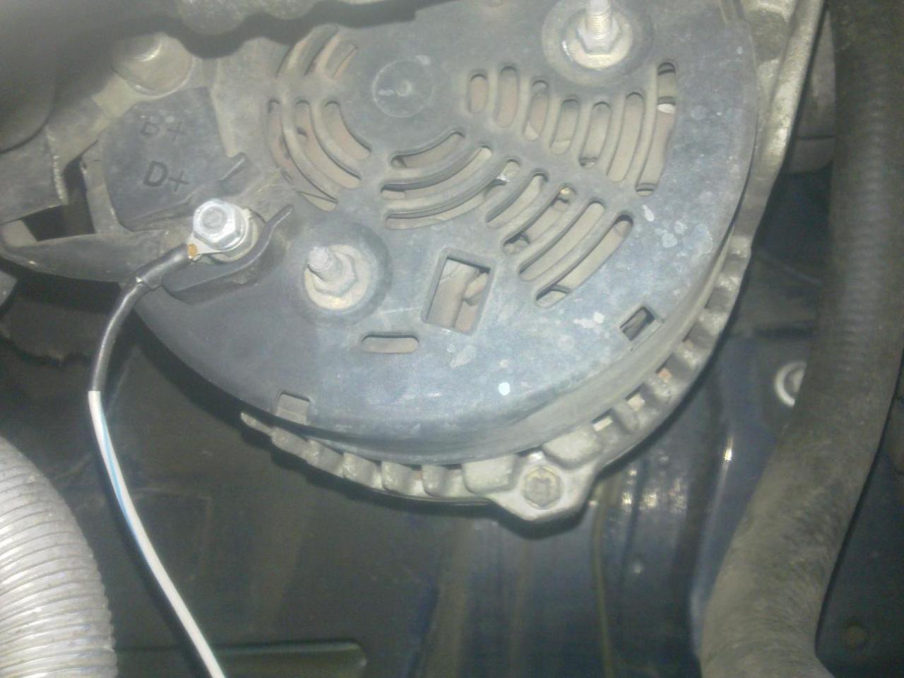

ted vemem kablík na kterým je naletovaná dioda a připojíme ho na drát od kontrolky dobíjení ja na něj dal očko a šoupl ho přímo ke kablíku na alternátoru

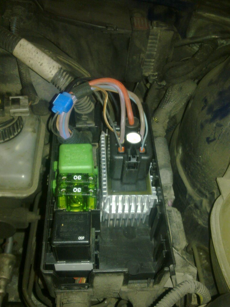

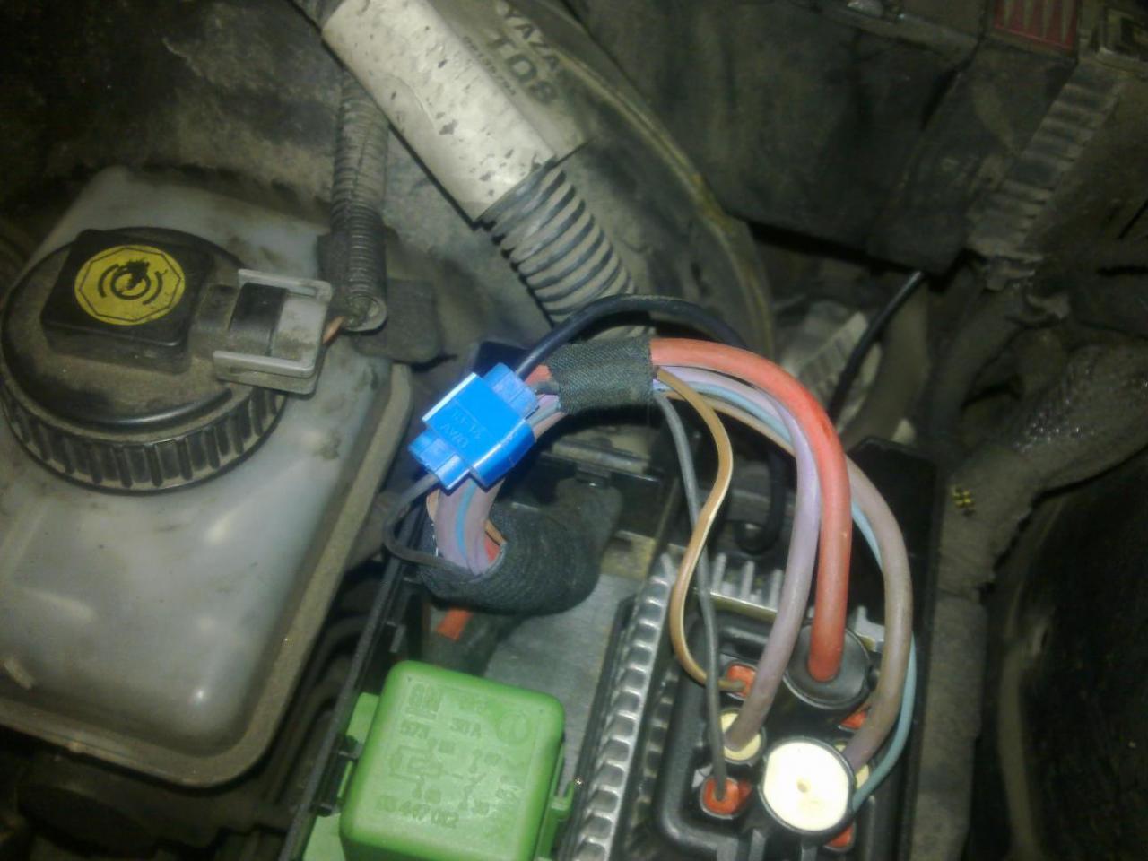

dále vemem kablík od pojistky a přivedem ho ke žhavícímu relé tam si měřením najdem v kabelech plus 12V po klíčku je to silnější černý drát viz foto a kablík k němu připojíme
napětí po klíčku lze také najít na spínači zpátečky a v konektoru váhy vzduchu

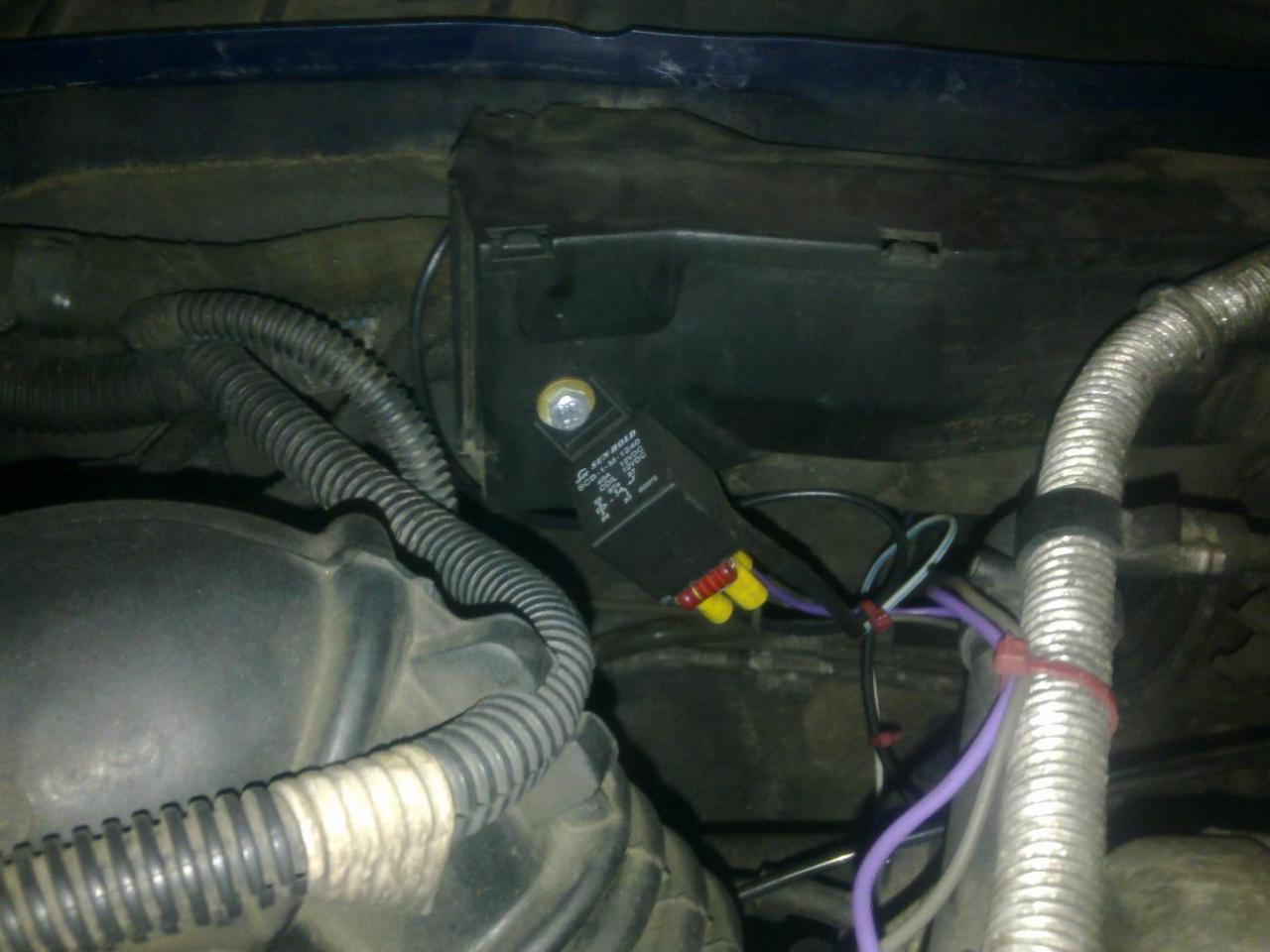

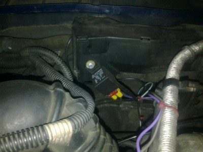

tím máme hotovo relé a dráty si vyvážeme a schováme dle libosti
namontujeme zpět hadici s váhou vzduchu a plastovej dekl
funguje tak že zapneme klíček sepne relátko které do obvodu čidla teploty vřadí odpor a ŘJ dostane info o studenějším motoru tím upraví podmínky startování po nastartování se relé odpojí a zapojení čidla teploty se vrátí v původní stav dělal sem to na VB 2L DTI a VB 2,2DTI
