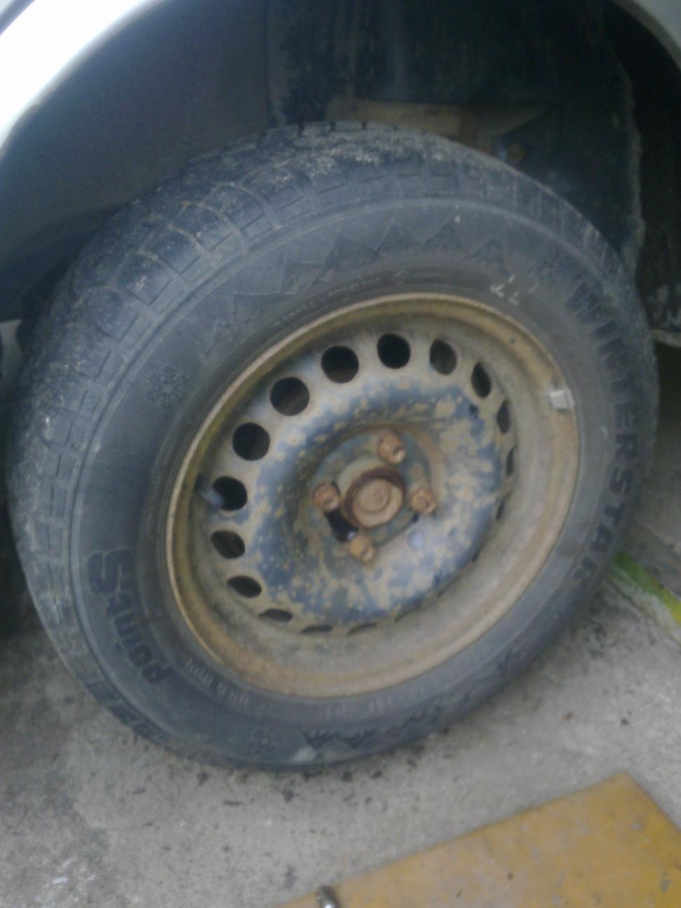

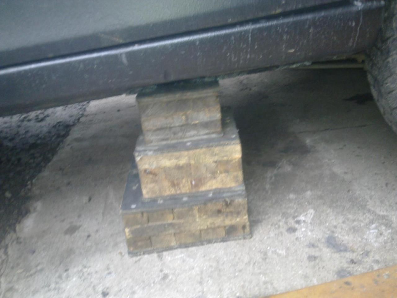

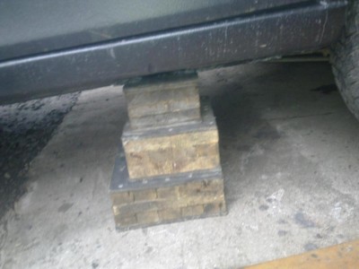

povolit kolo,zvednout a podložit auto tak aby na nás nespadlo,sundat kolo

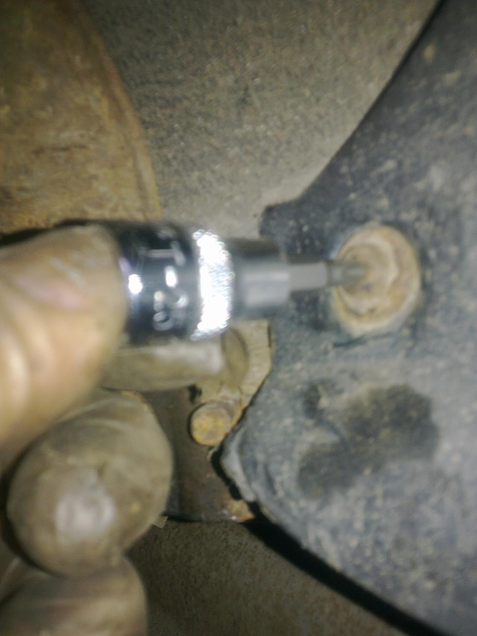

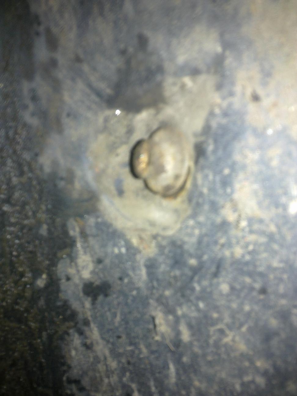

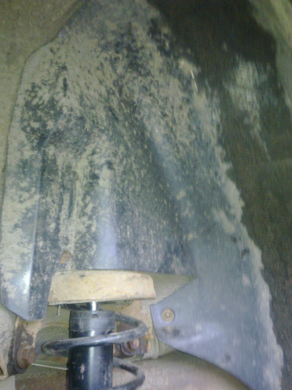

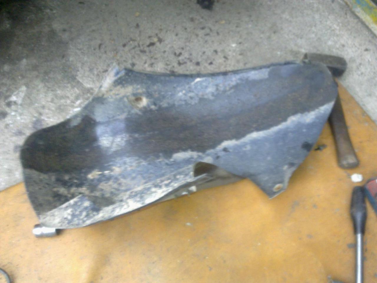

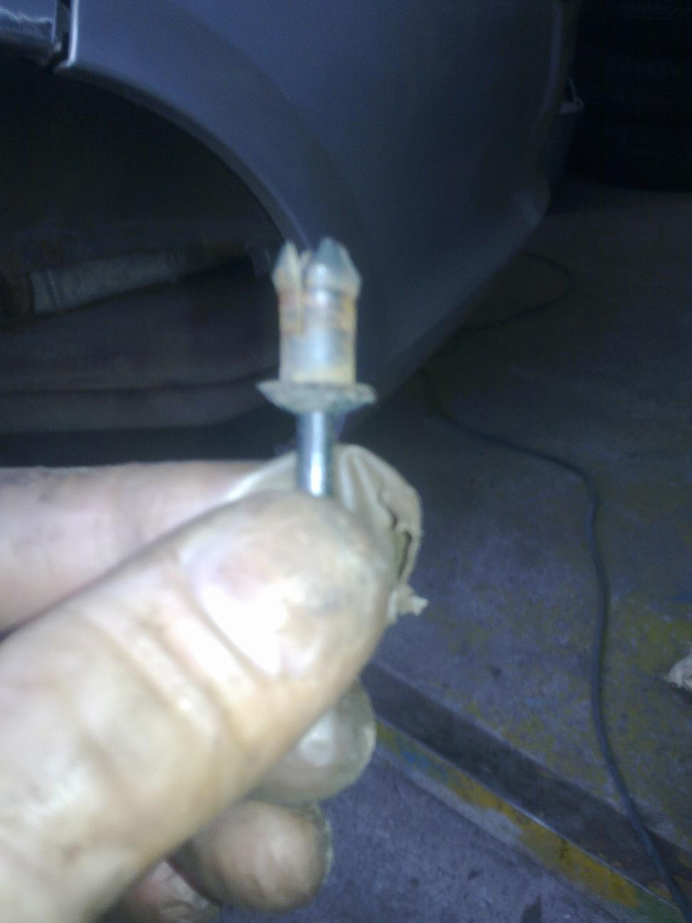

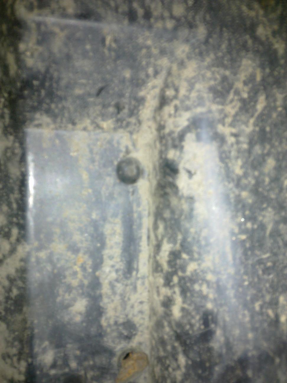

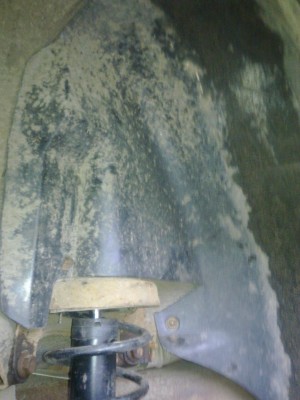

ted je třeba schodit umělohmotnej podběh -je třeba vyndat umělohmotné nýty a povolit torxový šrouby-25ka torx

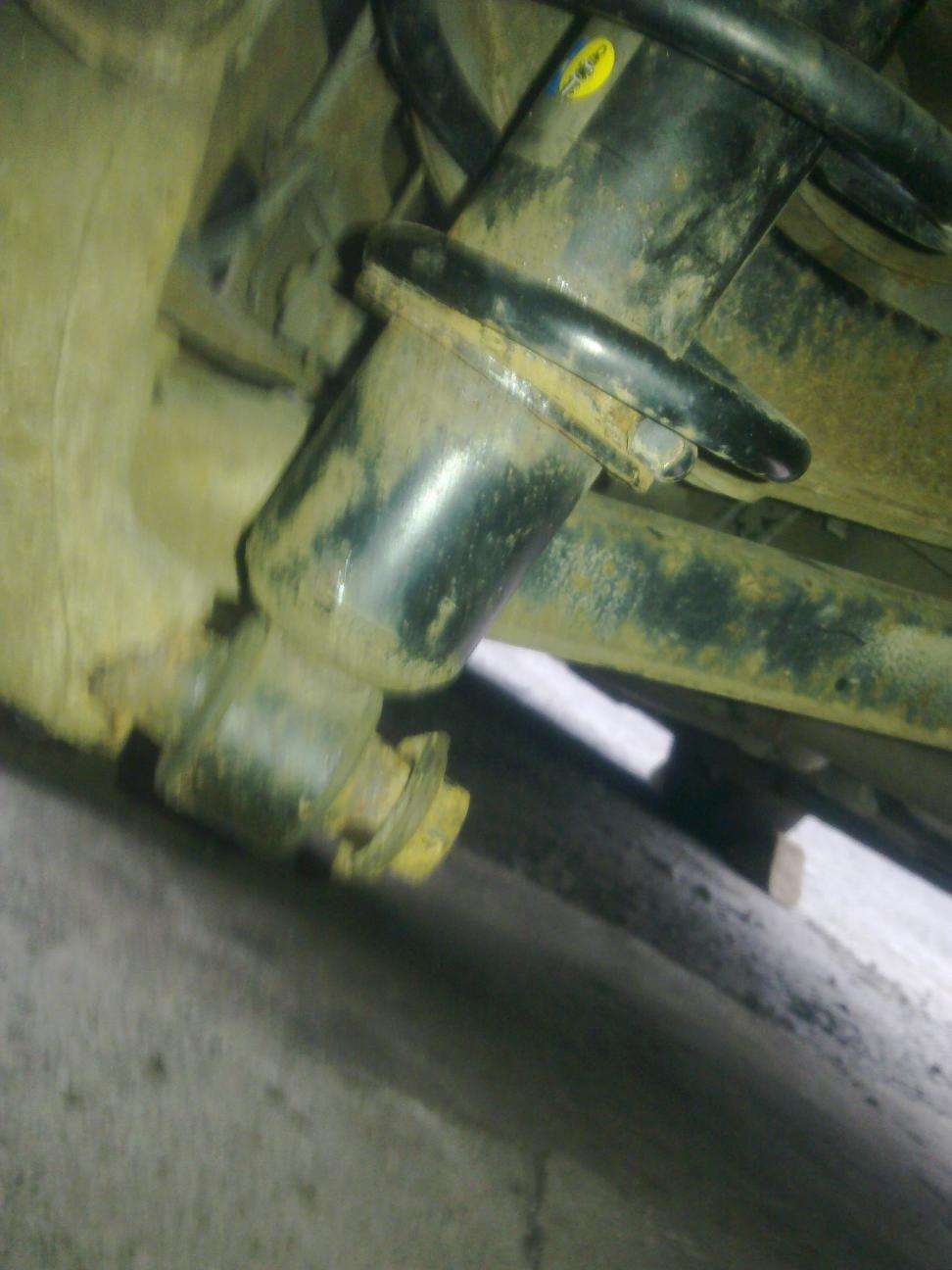

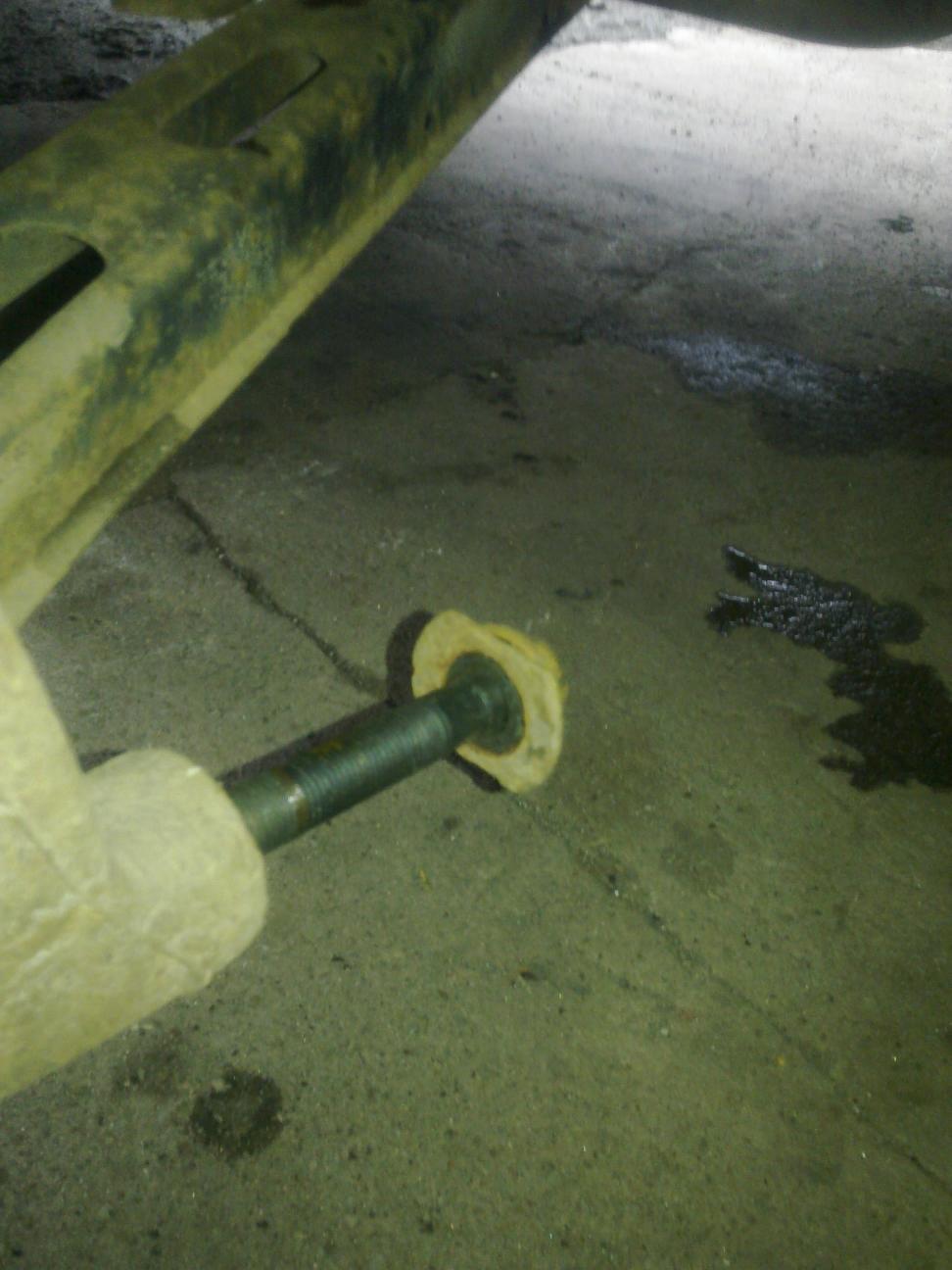

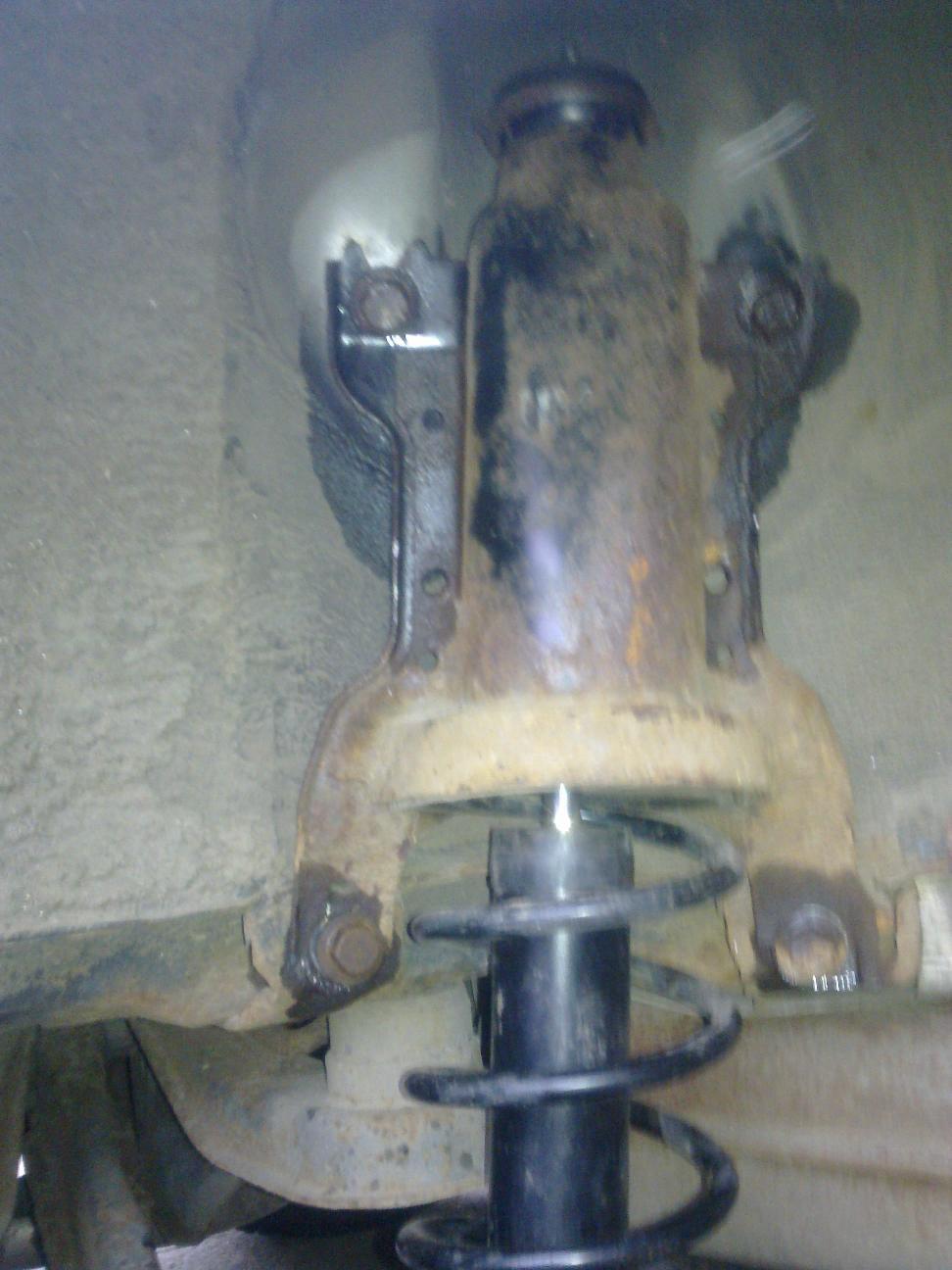

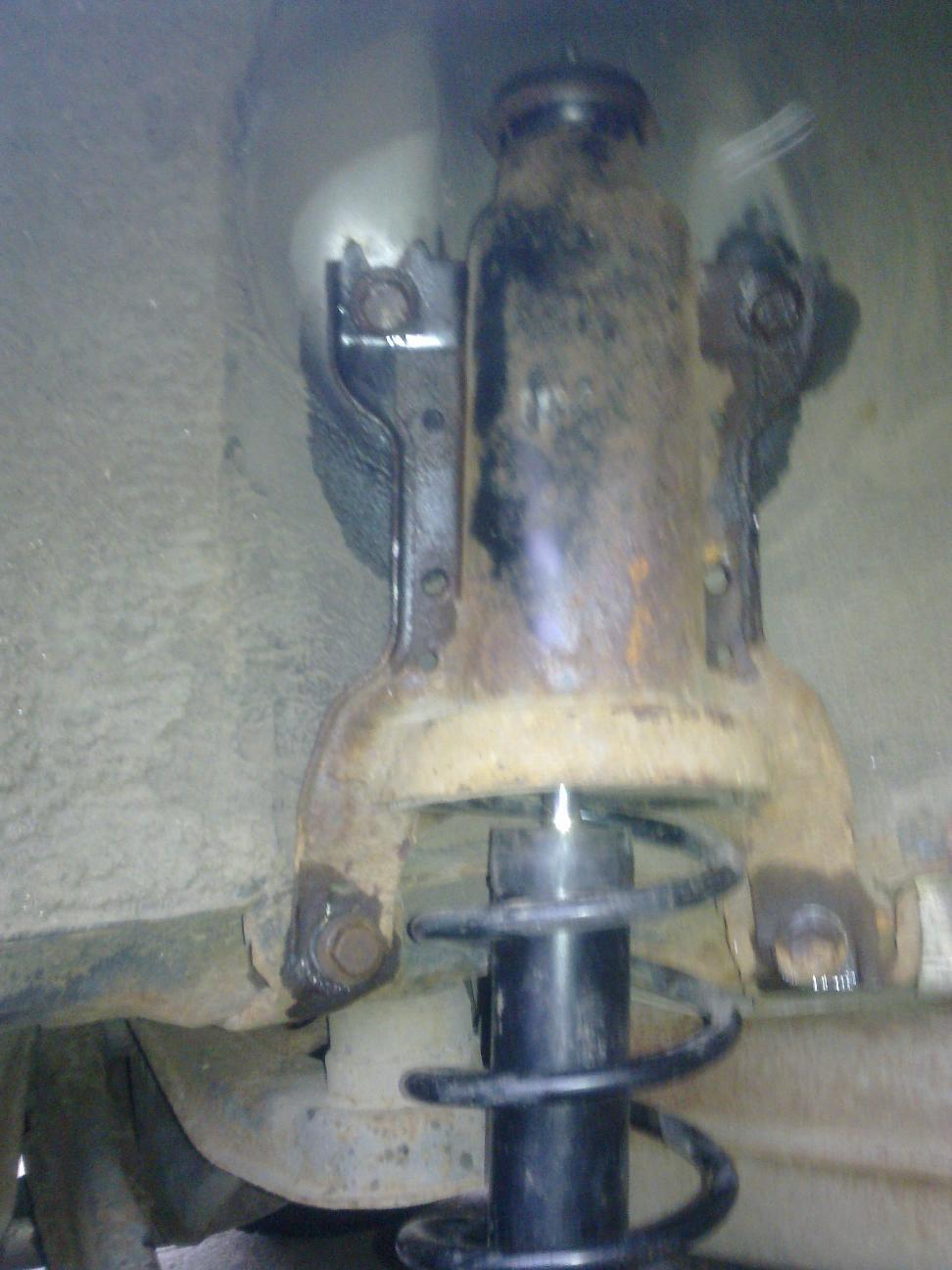

povolit a vytočit spodní šroub jenž drží tlumič 21 klíč

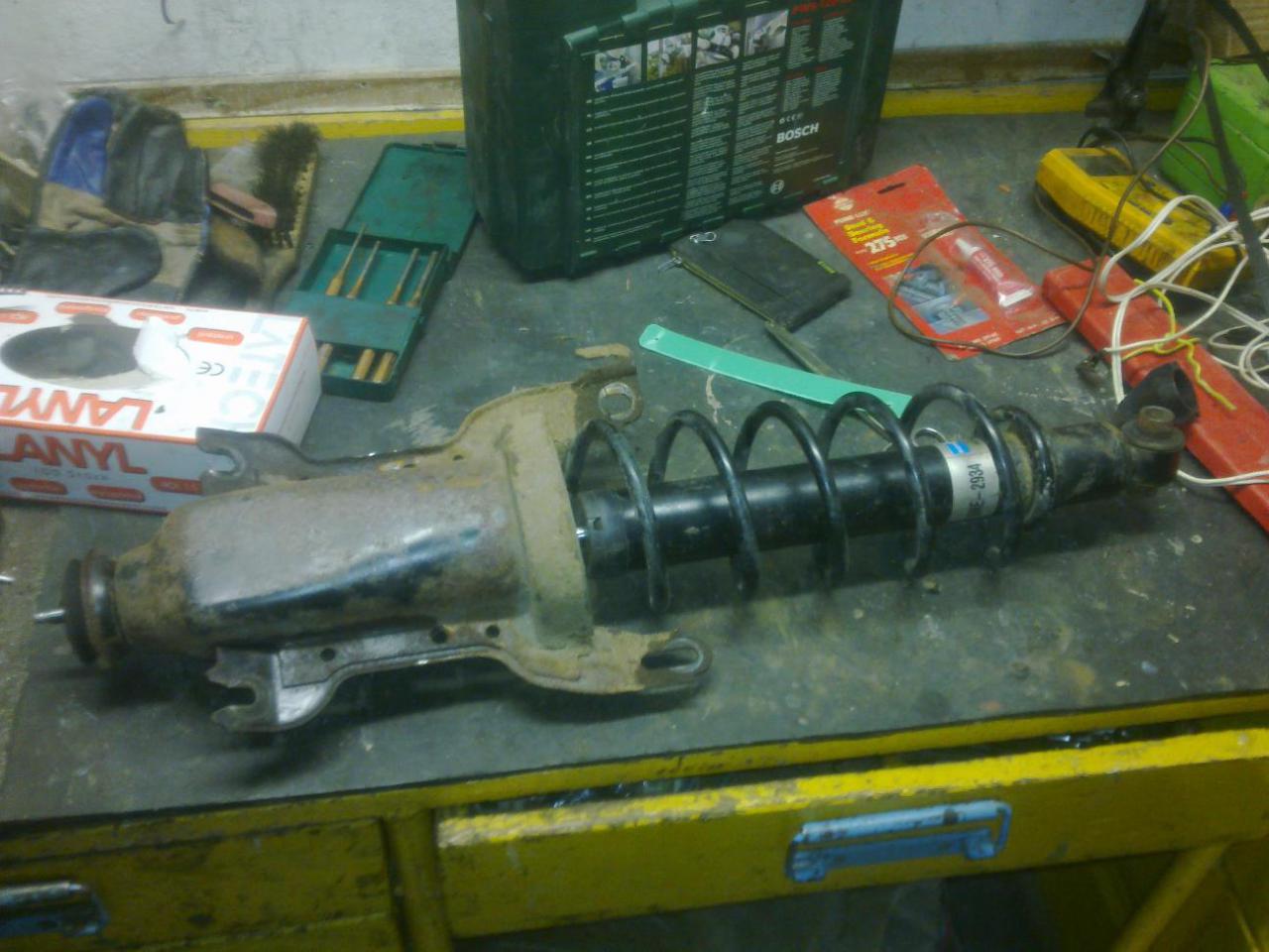

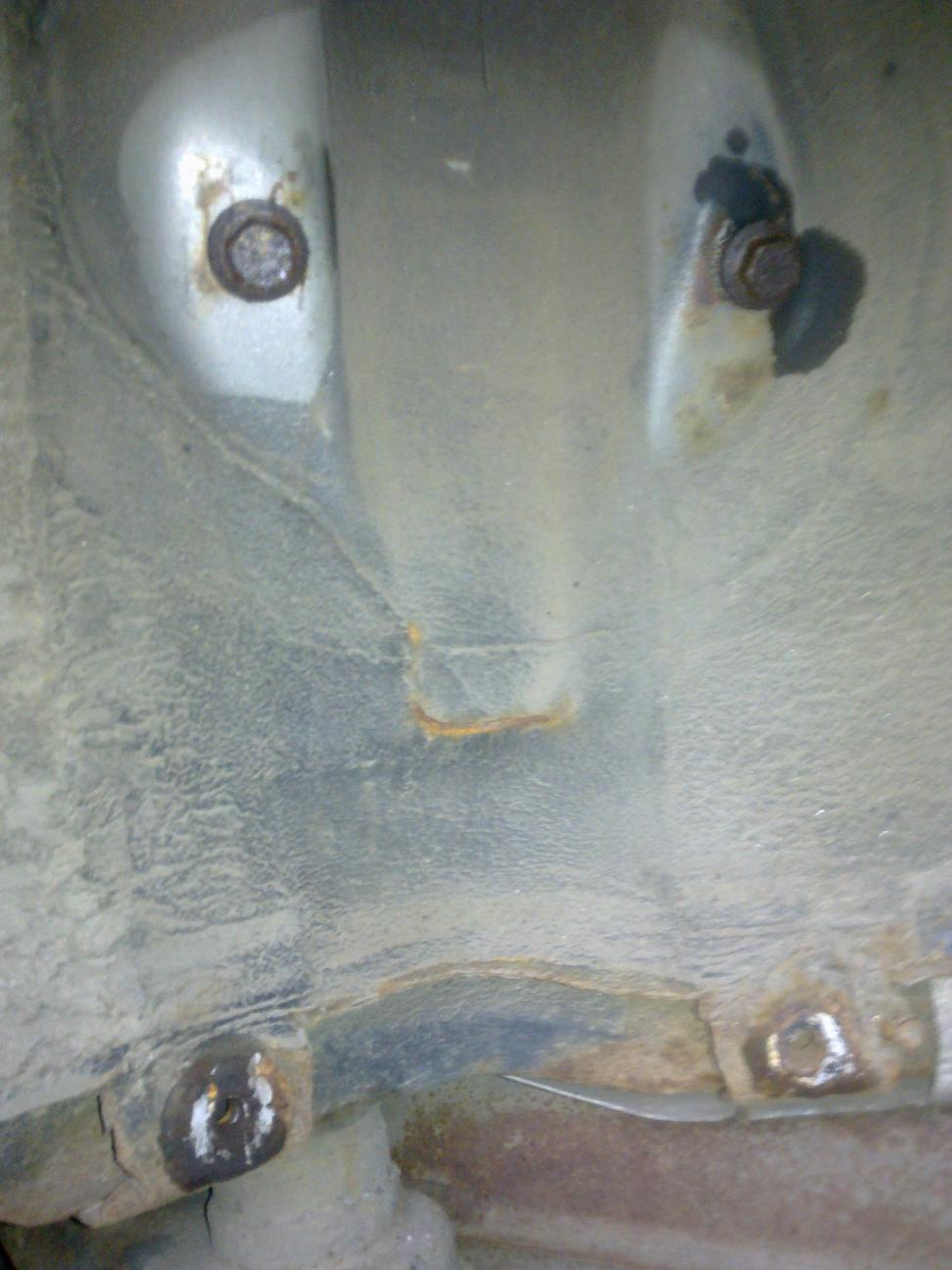

dále vytočíme ty spodní dva šrouby jenž drží celej ten tlumič v podběhu a ty vrchní 2 šrouby stačí jen povolit a tlumič si celej vyndáme ven

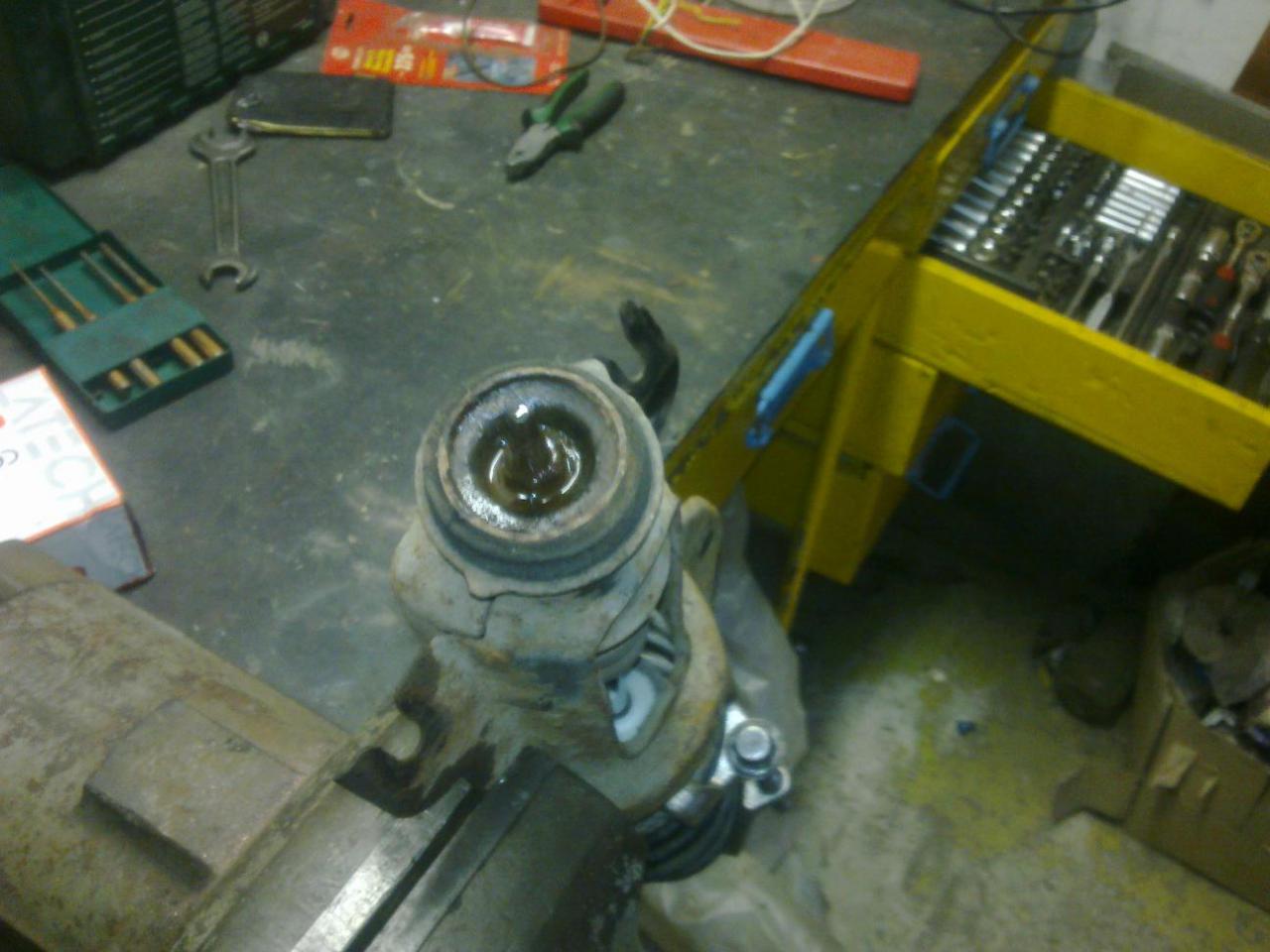

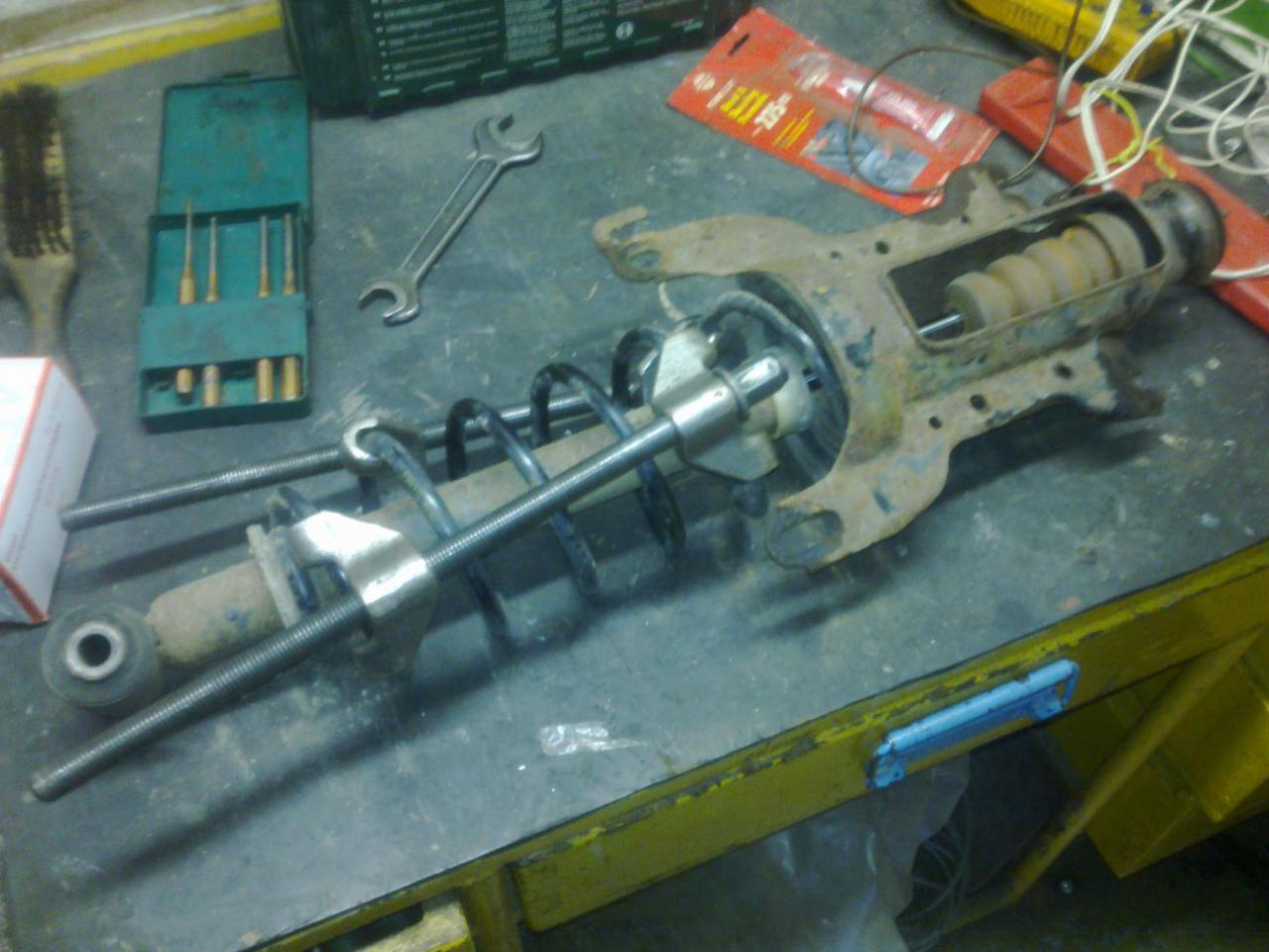

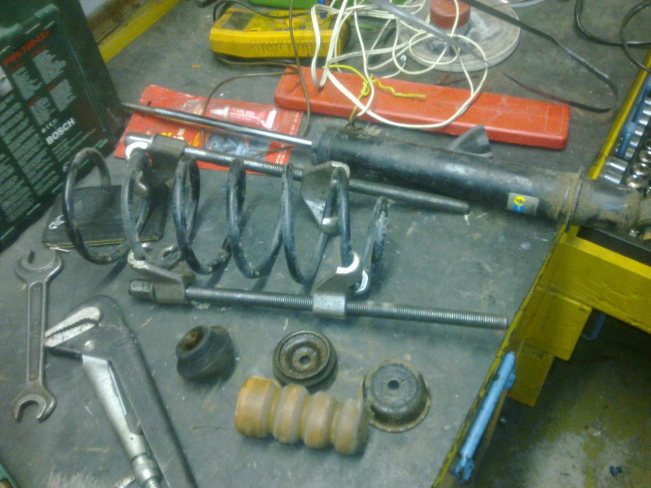

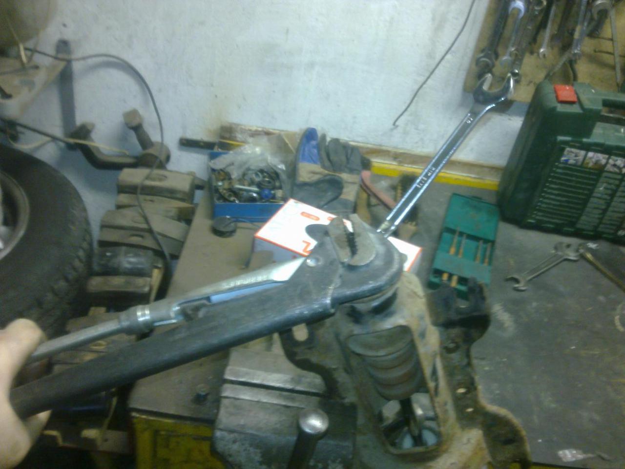

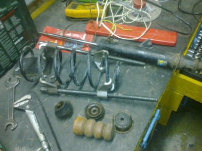

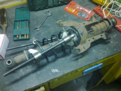

ted je třeba stáhnout pružinu za pomoci stahováků,po stažení povolíme v tom vrchním uložení matku a celý to rozebereme -sundáme to vrchní gumové uložení, stáhnem ten plechovej domek, s tlumiče stáhneme gumové uložení a plechovou misku -párkrát sem zažil že se ta miska promáčkla a pak to tam klepalo řešil sem to novou miskou a přidáním silnější velkoplošné podložky,stáhnem ten dlouhej kryt z pístu tlumiče a sundáme pružinu
dáme novej tlumič a vše poskládáme

nandáme umělohmotný podběh,nacvaknem nýty a utáhneme šrouby ted jen nandat a utáhnout kolo sundat z heveru a hurá na výměnu druhého tlumiče :-)
