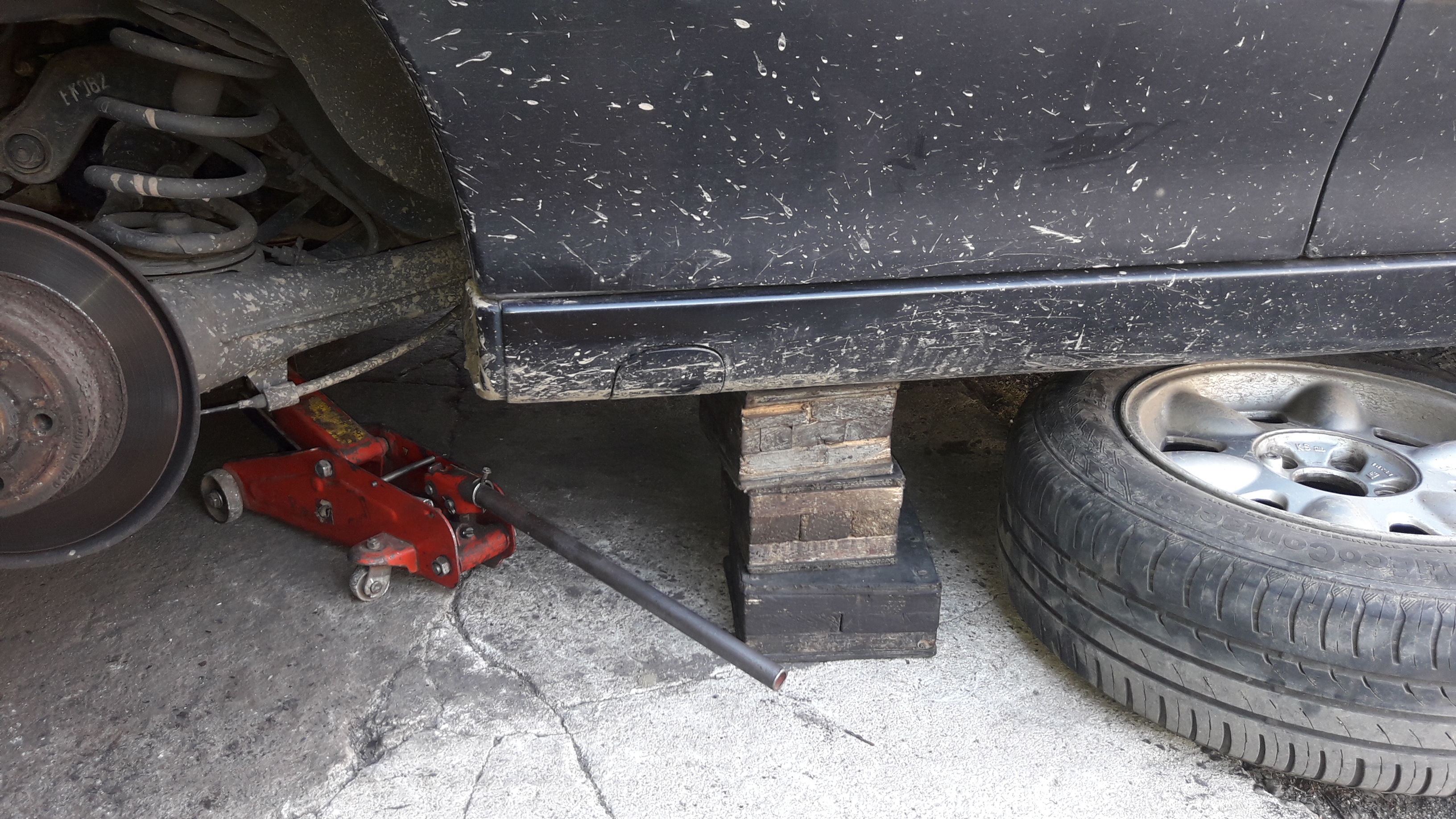

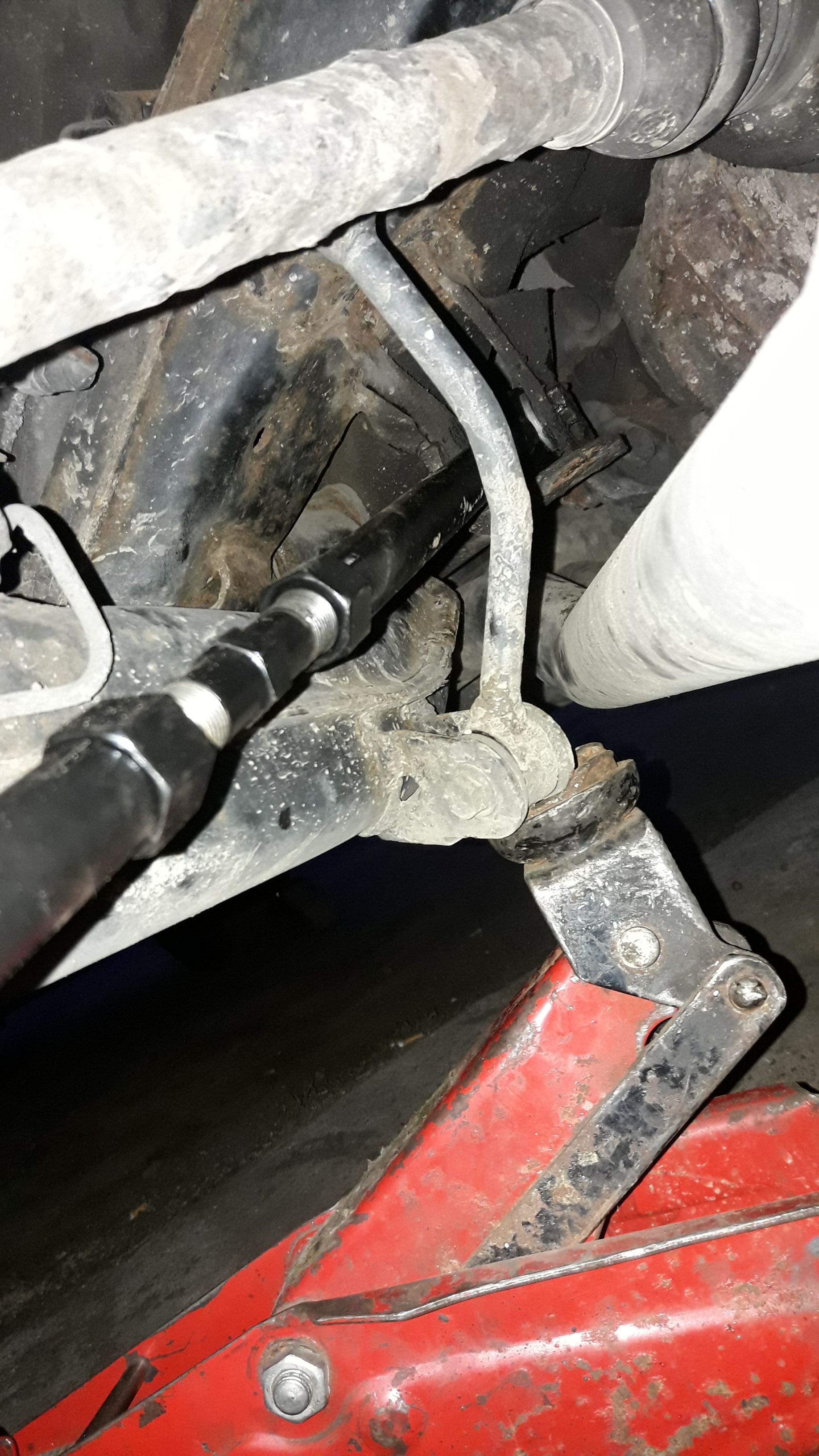

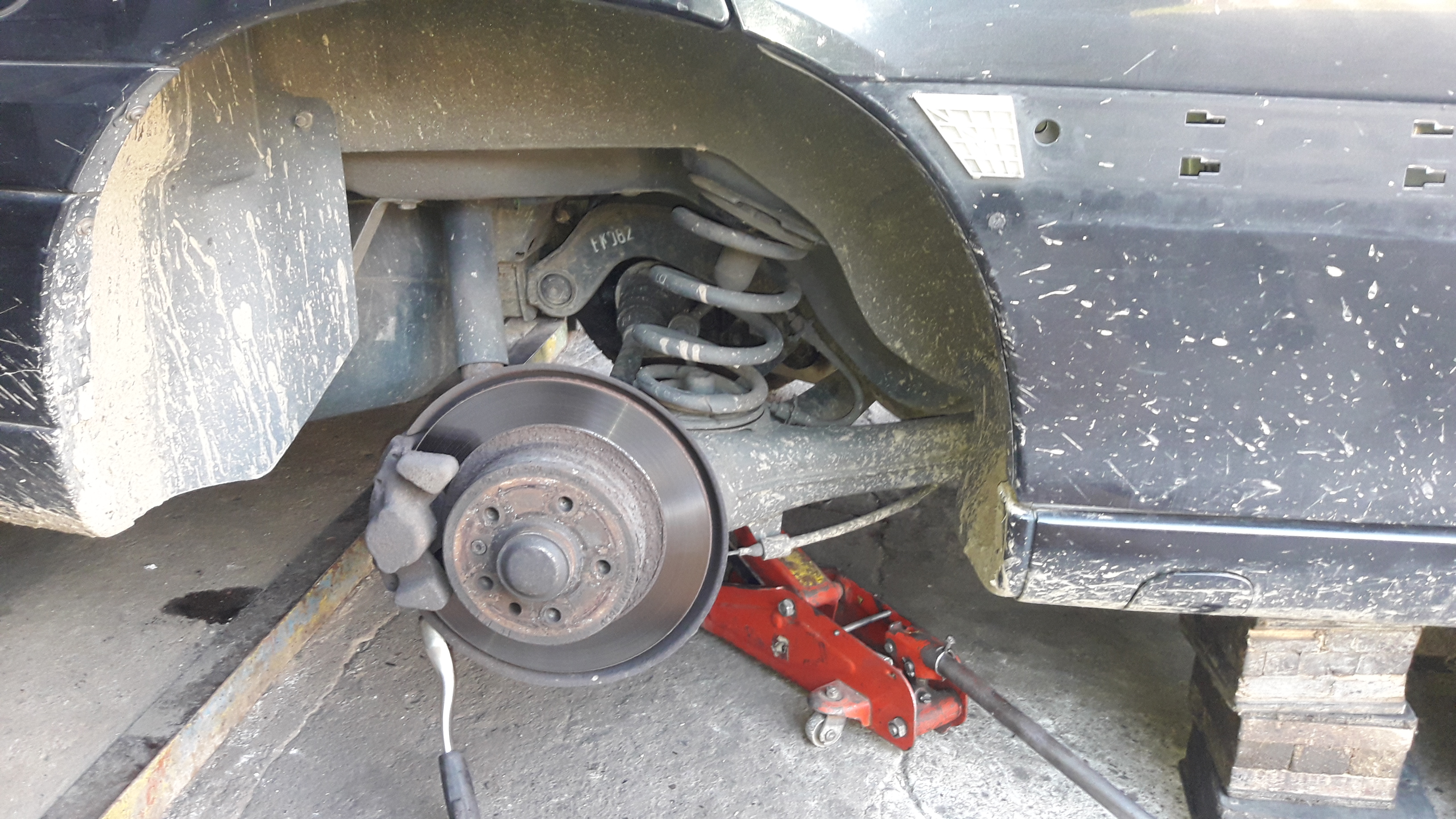

povolit kolo zvednout auto tak abysme se pod něj vešli zajistit tak aby na nás nespadlo sundat zadní kolo

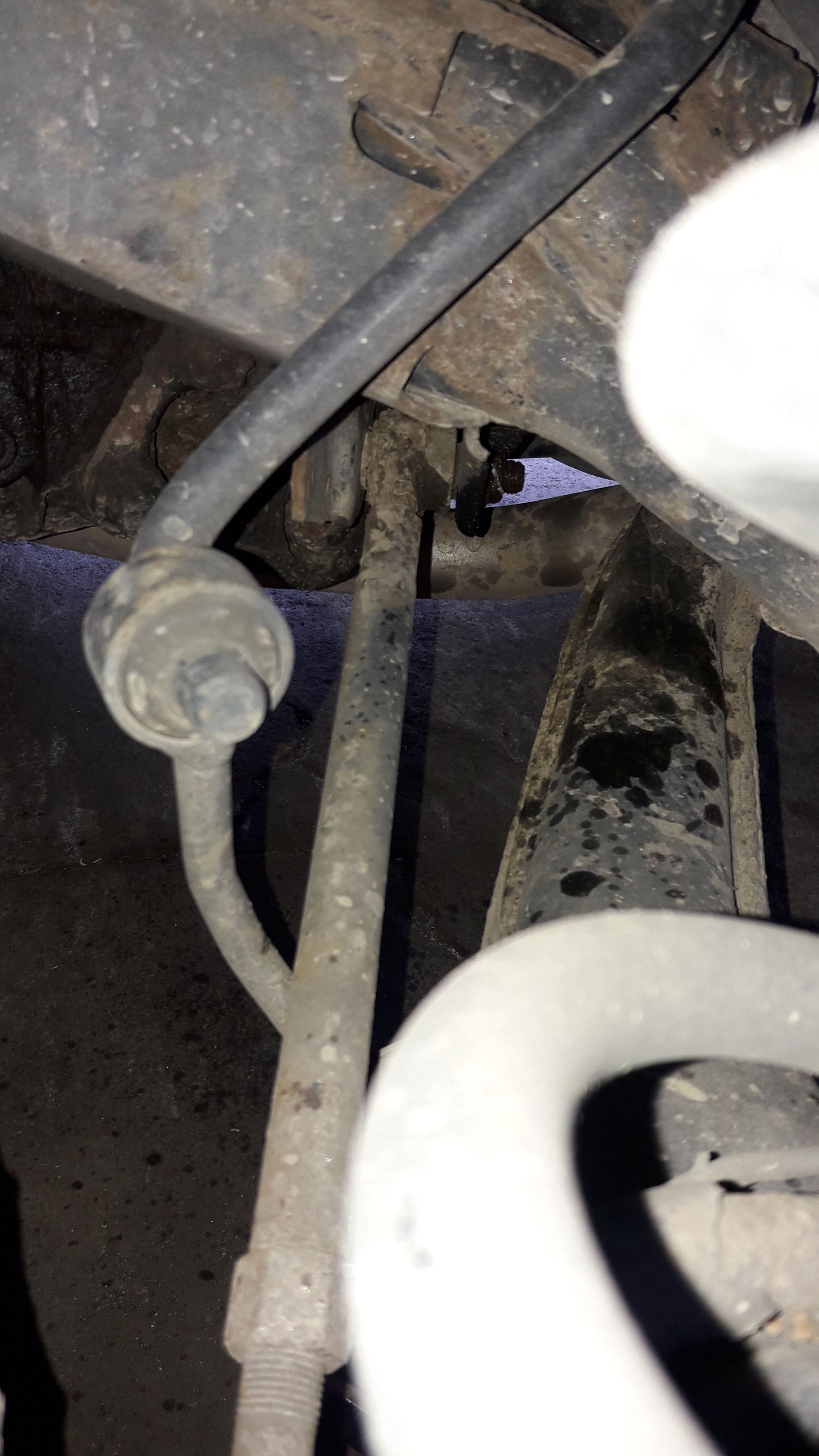

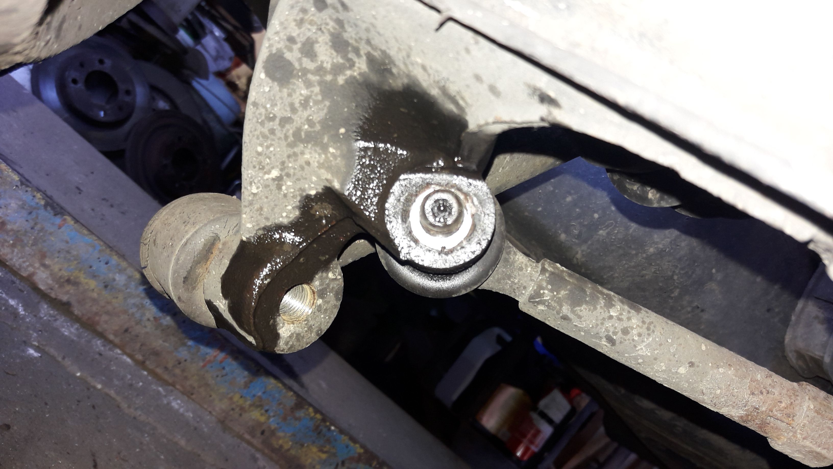

povolíme uchycení táhla v těhlici zadního kola

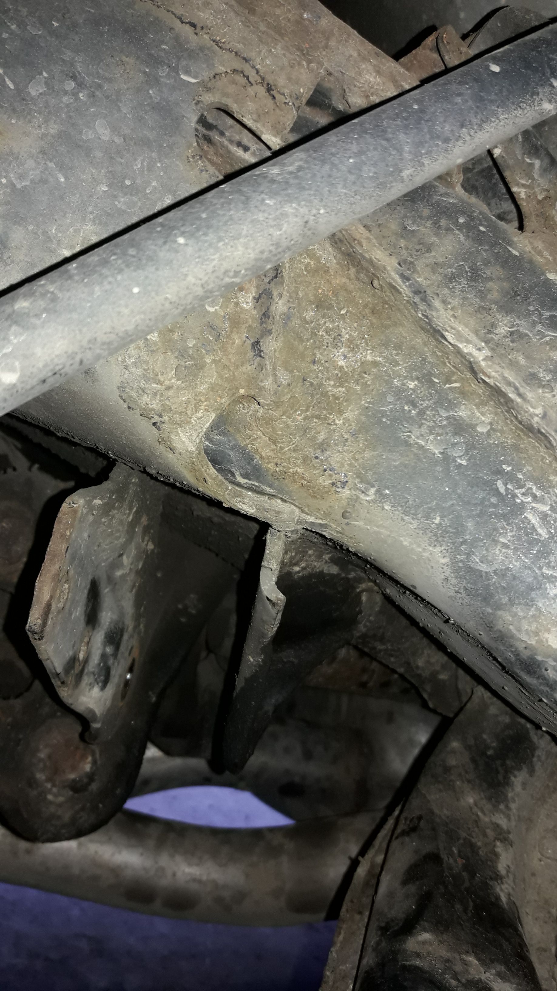

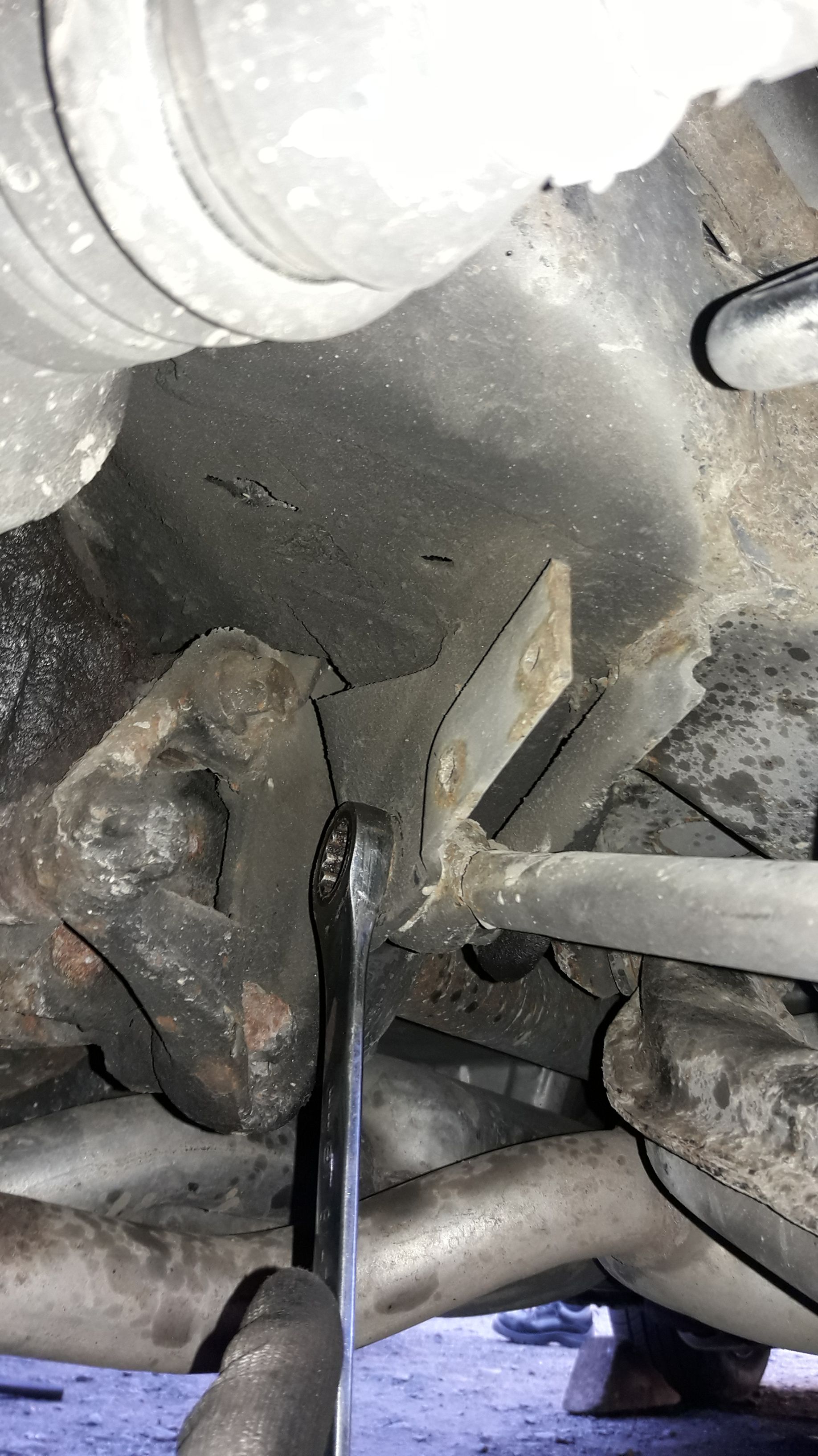

ted je třeba povolit táhlo vzadu u diferenciálu vyndáme šroub táhlo sklepnem směrem dolů a v předu vyklepnem čep táhla z těhlice

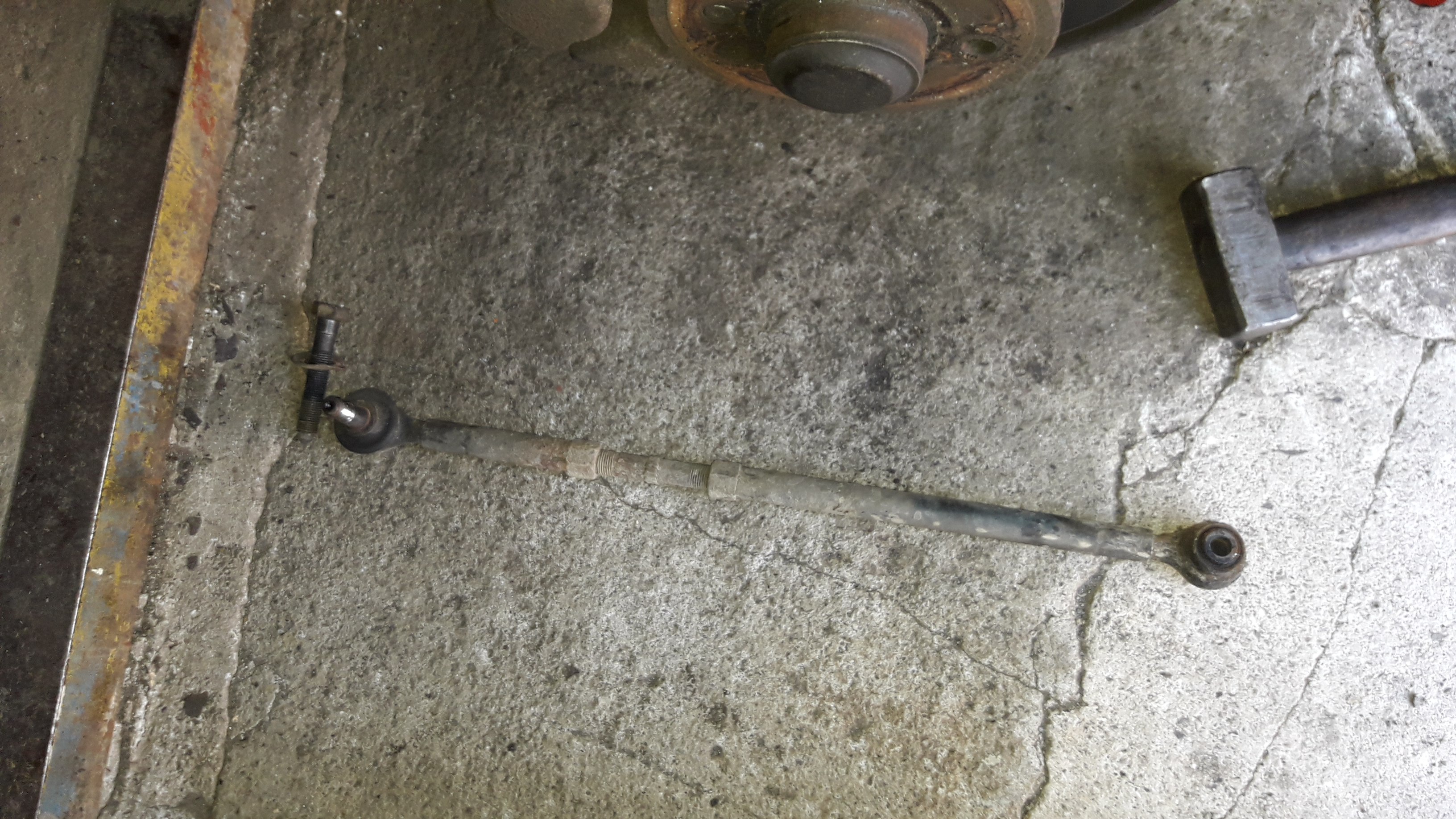

táhlo de ven z vozu

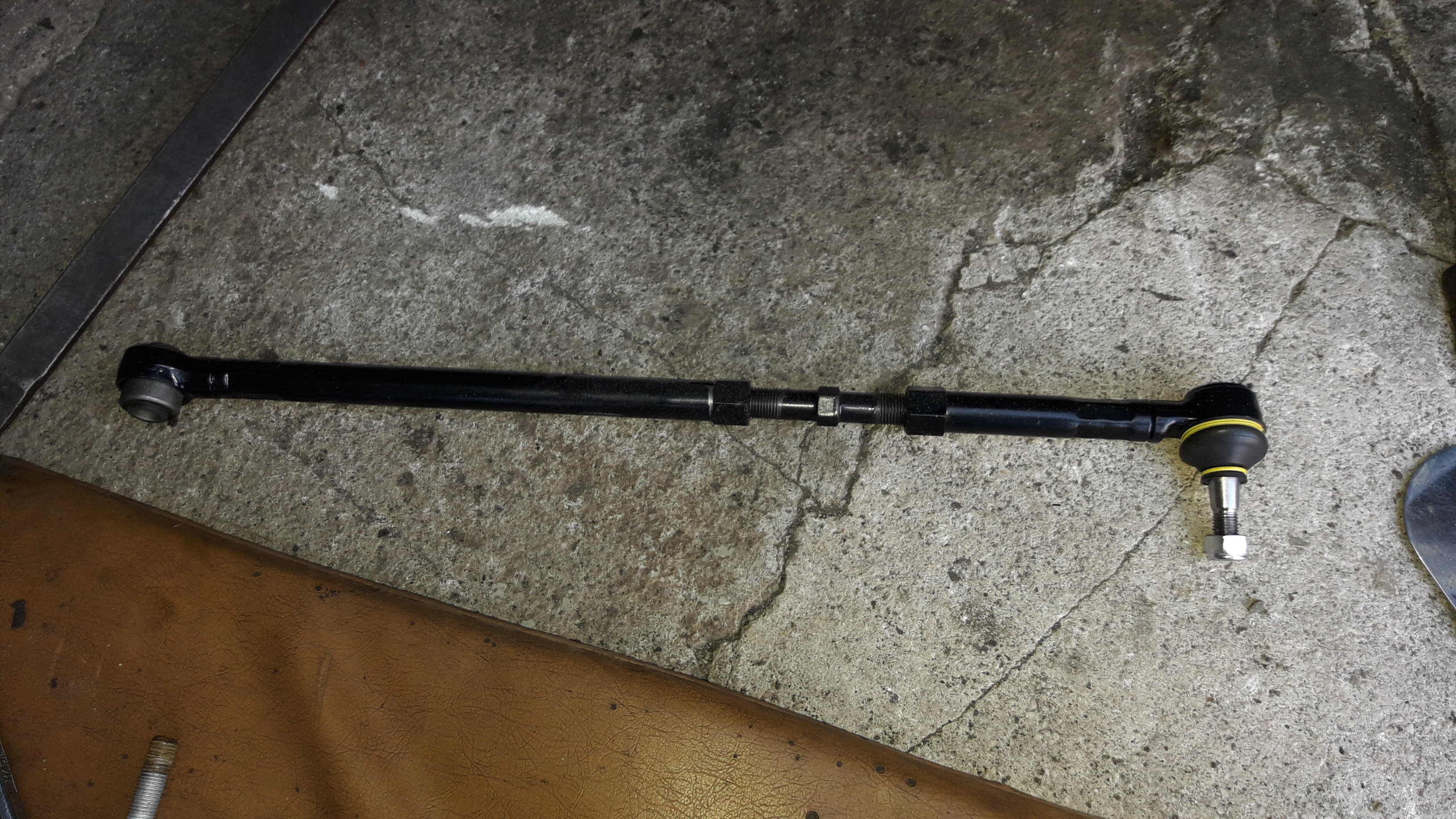

připravíme si nové táhlo
než ho namontujem změříme si celkovou délku starého táhla a dle něj nastavíme délku nového táhla :super:
