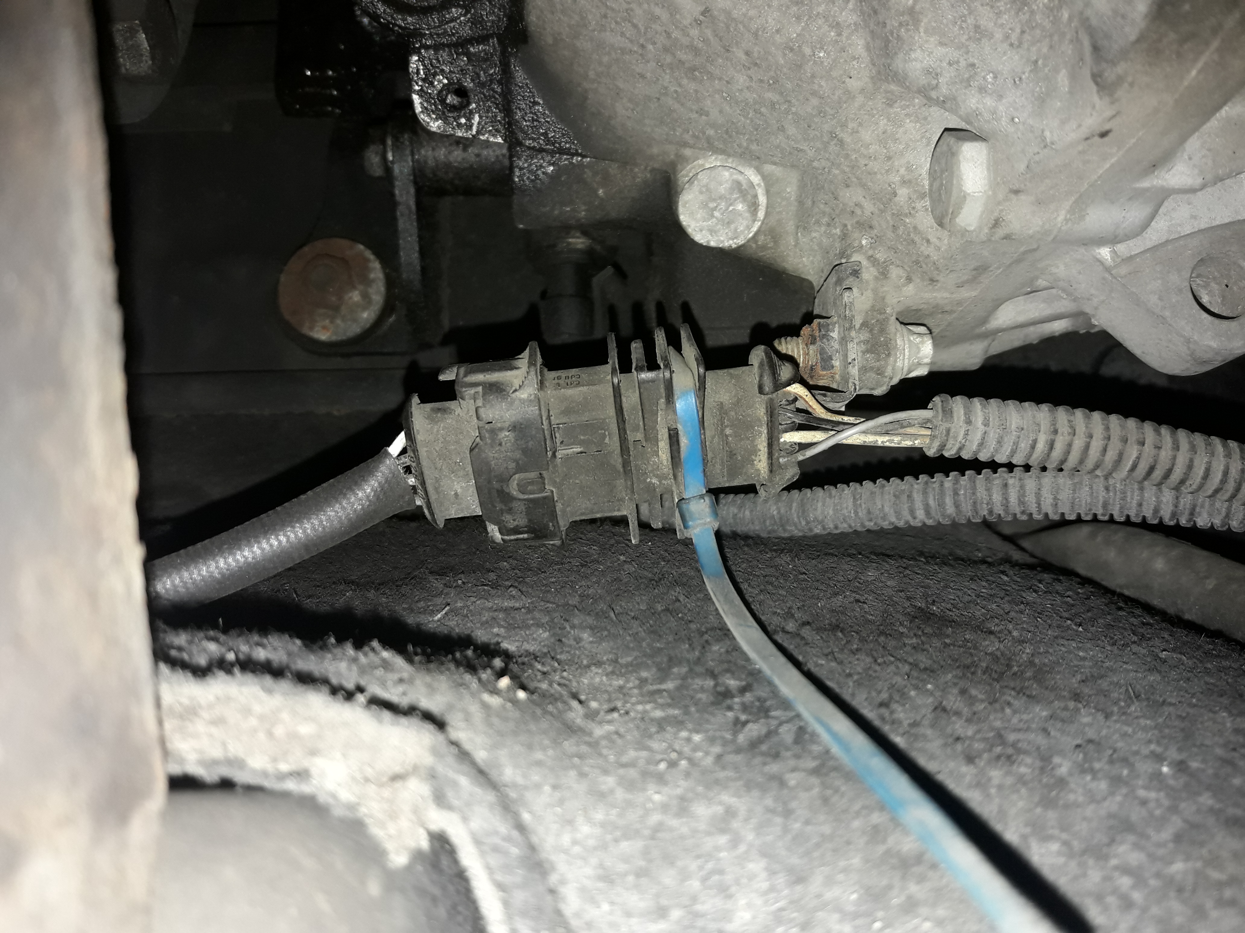

odpojit konektory obou lambda sond a vedení vycvaknout z ůchytů:

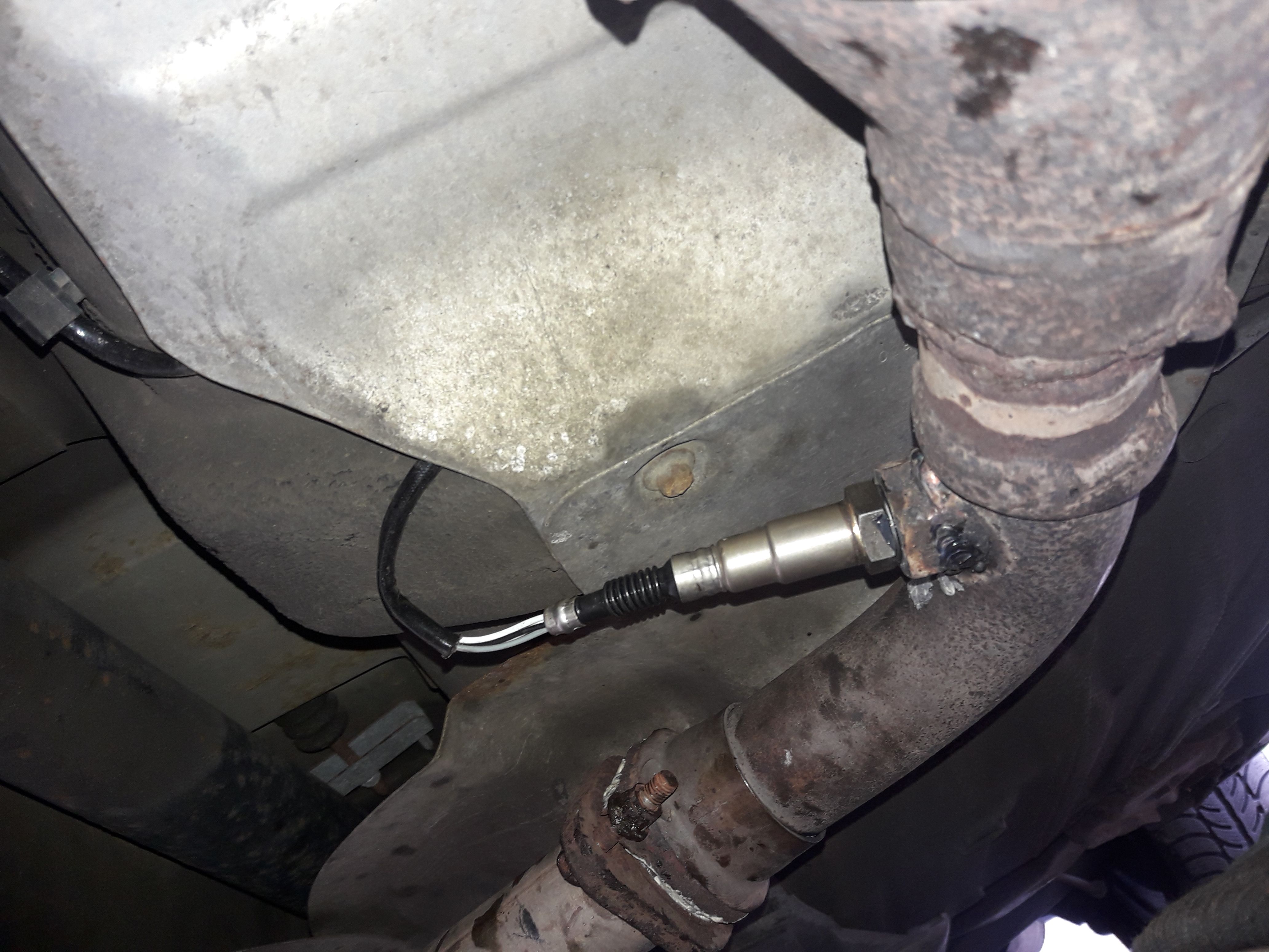

ten druhej najdem pod autem na straně řidiče
ted je třeba obě lambdy vytočit z potrubí:tady může nastat problém je to léty zarostlé a zrezlé :tone:
já to povoloval ohřáty hned po jízdě :napad:
ta první šla ven celkem bez problémů
ta druhá ven normální cestou nešla

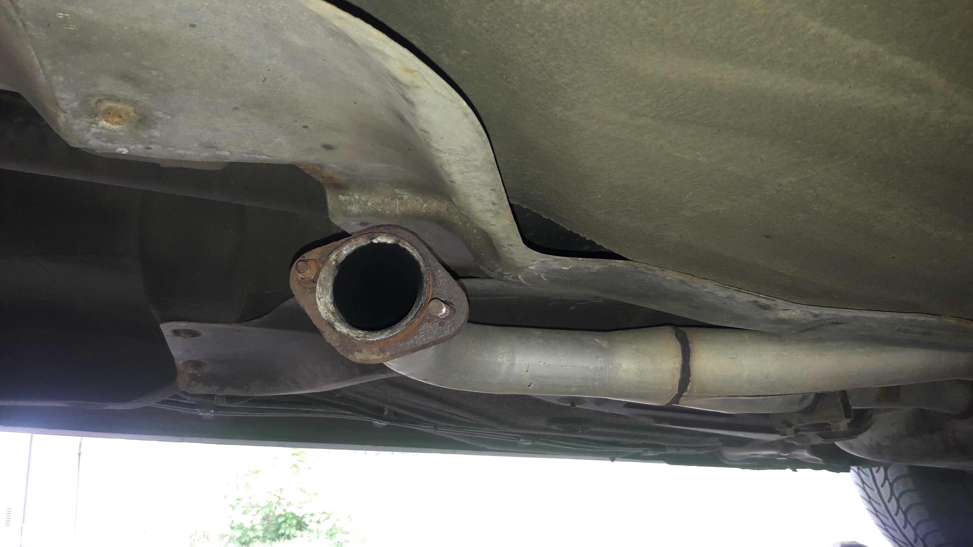

demontujem výfukové potrubí

já vzal 21 oříšek odstřihl kabely a oříšek natlouk na vyrezlou matku poté metrová trubka a šlo to ven

dále nacvaknem vedení sondy do držáků a nacvaknem konektor
